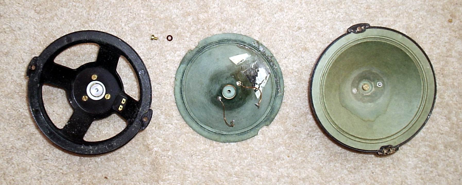

Почти 70 лет назад SABA выпускала очень необычные динамики.
Удивительно, но их и сегодня можно найти в отличном состоянии.
У меня есть две пары таких динамиков-пищалок.
Первая пара (динамики №1 и №2) SABA 1670 DU15, сопротивление 5 Ом,
вторая (№3 и №4) SABA 5899, 010, 003 тоже 5 Ом.

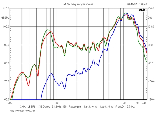

Убожество или шедевр? Или зачем такие кривые динамики?
Это первое что приходит в голову при взгляде на АЧХ этих динамиков.

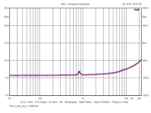

Но для начала импеданс двух динамиков. Надеюсь, не надо пояснять где мои графики, а где Троэлса.
У моей четверки практически то же, разница в сдвиге крохотного бугорка правее или левее на сотню Гц.
Вы еще не знаете какое чудовище скрывается под этим бугорком, а я знаю!!!

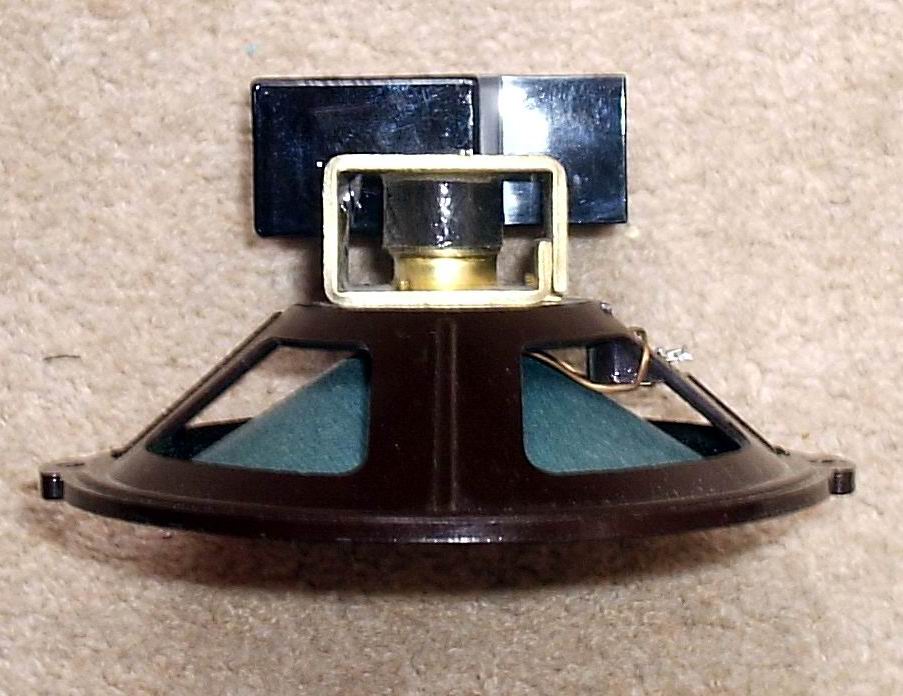

УЖАС!! Красная и зеленая линия для пары динамиков, а синия - с фильтом первого порядка. И резонансное чудовище на 800 Гц скрывающееся в маленьком прыщике.
Первая реакция - выкиньте динамики на помойку, да, неумели 70 лет назад делать динамики!!!
Не торопитесь, а посмотрите на ось Y.

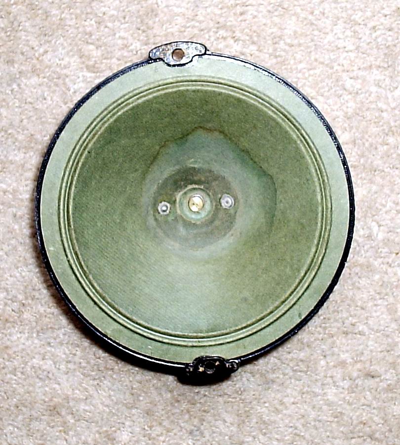

Отдача данных динамиков 100...110 дБ без всяких рупоров и гигамагнитов. На фото видно крохотные магниты и простой конус из бумаги.
Думаю, вы догадались, что я делаю опыты на убитом экземпляре, хотя он работает.
Первая попытка - ПАС в окна дабы убрать жуткий огромный резонанс на 700 Гц непонятно откуда берущийся. Попытка не совсем удачная, ткань слишком продувается. Продолжу с ПАС позже.

Посадочное отверстие 100 мм, внешний максимальный диаметр с ушами 120 мм.

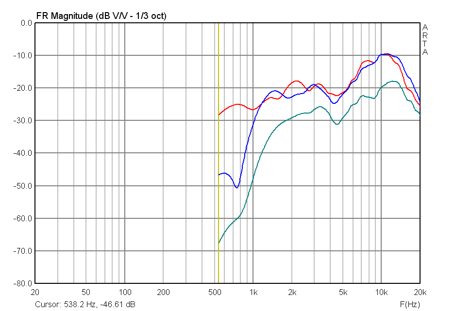

Это динамик №2, исправный. Все импедансы повторять не буду, просто подтверждение, что у нас с Троэлсом динамики одной системы.
Его АЧХ. Смотрим. Плато 6...9 кГц на уровне 102 дБ.
Понятно, что может быть ошибка, но не думаю, что больше чем на 1...2 дБ.
Видно, что ПАС здесь не работает - ткань очень продуваемая, а окна максимально большие, когда будет время и настроение, попробую подстроить.
Тут я начал крутить колонку и снимать АЧХ под разными углами, поэтому настройка для динамиков №3 и №4 чуть-чуть изменилась.

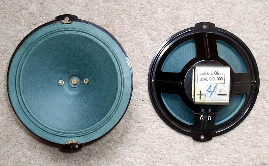

А теперь красотки нецелованные - №3 и №4.
Ну они-то должны дать большую фору больным и очень старым.
Чуть не забыл показать импульс. Как думаете - он правильно показан или инверсно (вверх ногами)?
Правильную полярность я уже указывал на фото.
Поскольку были сомнения, я открутил винт и подал ток прямо от блока питания. Диффузор выплюнуло наружу. Соответственно пометил где плюс, где минус.
Это динамики 3 и 4 на которых муха не сидела.
Отдача примерно 100 дБ.
Комментировать не буду.
Кто скажет - откуда у №3 взялась двугорбость?

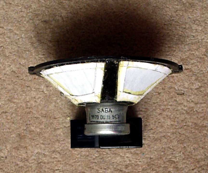

Я очень злюсь когда что-то не понимаю, поэтому убил много времени чтобы понять почему два парных динамика оказались очень разной чувствительности.
Замеры 6-летней давности уже не помню как делал, скорее всего не обращая внимание на расстояние, а интересуясь только АЧХ.
Только после вскрытия и полной разборки слабого динамика, я убедился, что верить нельзя никому, в том числе и немцам.
Разница в отдаче - заводской брак.
Мешин сразу всё понял бы даже по моим фото, а я соображаю уже ме-е-едленно.
