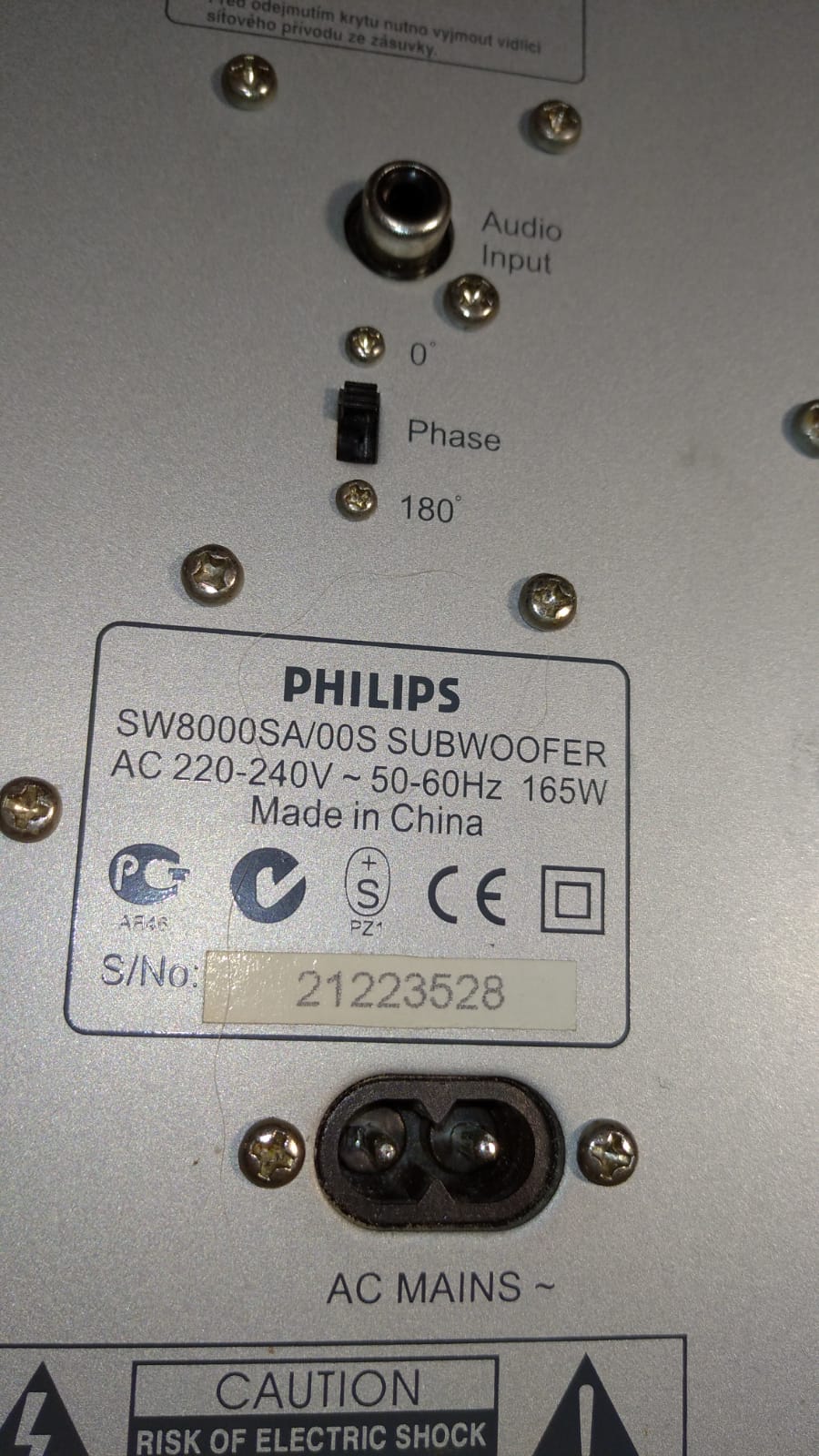

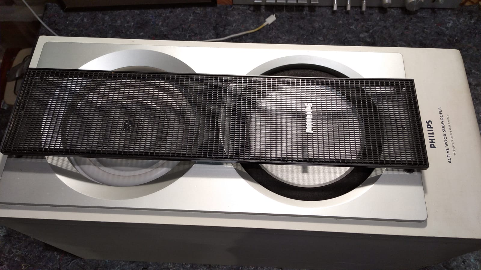

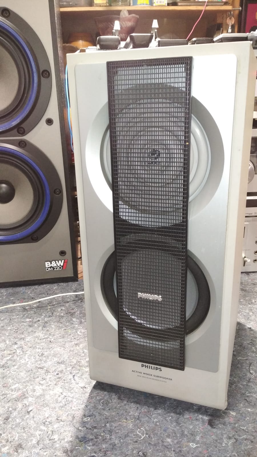

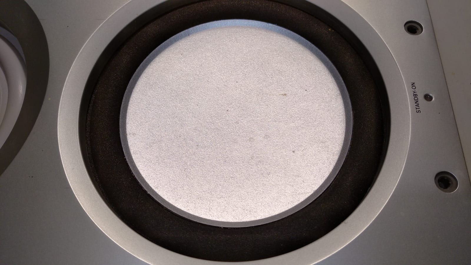

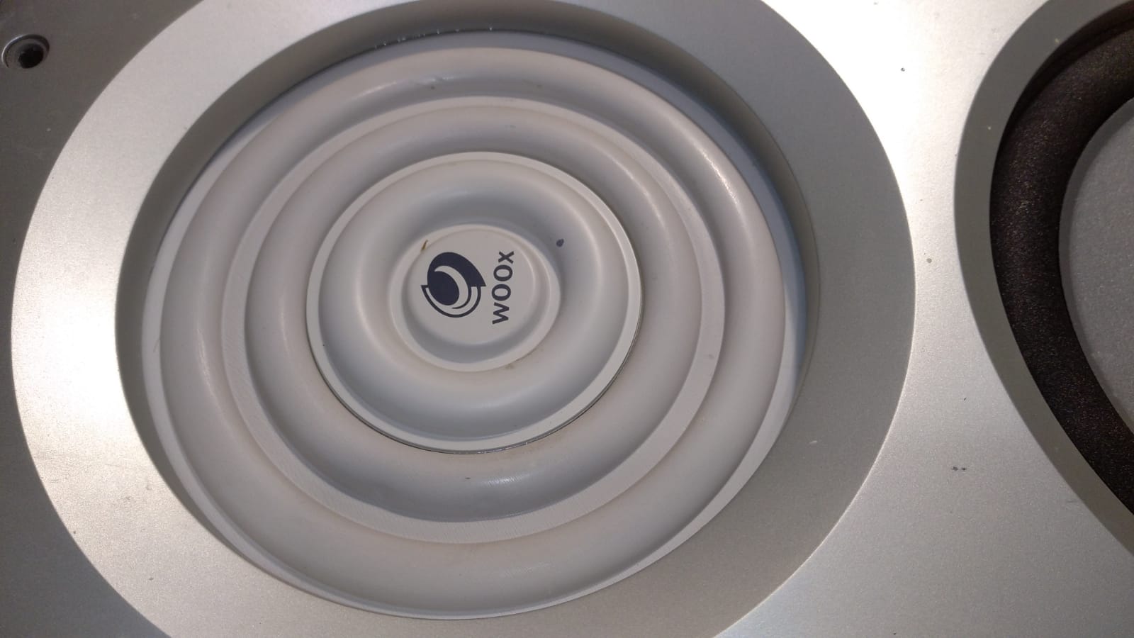

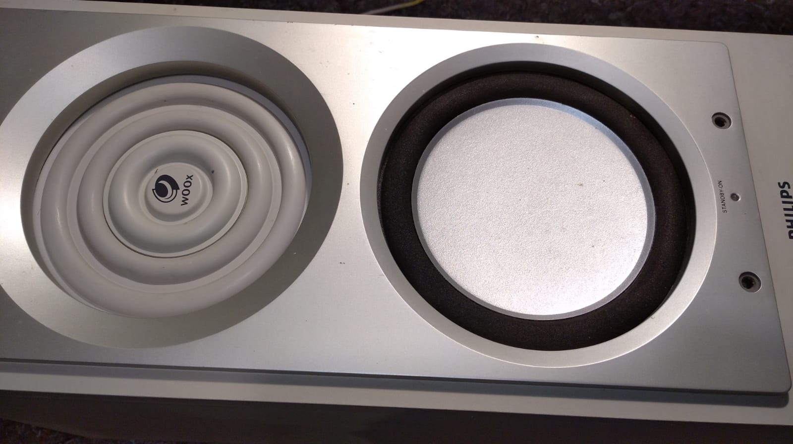

[QUOTE="Drakonian, post: 365940, member: 1255"] Артём вчера привёз. Купил,думал он будет немного подыгрывать на НЧ,но говорит очень мощный сильно дубасит. В итоге забрал у меня Мишн М71,говорит и лучше его АСА 11 по звуку,и по НЧ норм. Непонятная конструкция,зачем то и ФИ и ПИ. Если стучать по ПИ ,то НЧ динамик дёргается. Если наоборот,то только пальцами на ПИ можно что то почуять. Возможно отверстие ФИ заужено и длинная труба,чтобы давлением воздуха работал и ПИ и ФИ. Что то подобное ,по моему Игорь как то хотел сделать... Динамик на мягком подвесе 14см где то по краям полутора. ПИ такой же,достаточно жёсткий. Саб активный,есть только изменение фазы. Размер приличный,тяжёлый.45х25х20см. Решётка металлическая. Громкость рулится или с оригинального центра или с выхода на саб или ресивером или звуковухой. Ещё не включал,что по звуку не знаю. Я его предложил переделать в ЗЯ Артёму,но он сказал ,нафиг не надо. Ладно ,будем позже посмотреть что и как. Если руки дойдут. [/QUOTE]
