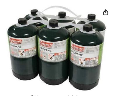

А у вас таких газовых балончиков не продают?

Я не видел. Написано пропан. Это что, чистый пропан? У него давление 18атм. Разорвет все к чертовой бабушке. Даже пропан-бутан использовать нельзя, сильно рискуете. В балончике для горелок пропана 2%, бутана не помню сколько и еще какая-то фракция. Давление около 2 атм. Самое оно для данного применения.
эти балончики на 16 унций, давление 125 psi (pound per sq inch)
Стеночка довольно толстая. Давление как у обычных домашних компрессоров для пневмоинструмента. Примерно 8.5 атмосфер.
Для аэрозольных баллончиков это перебор!

никто не мешает использовать меньшее давление, или редуктор.
Главное балончик с гарантией его выдержит
Кстати в портативных газовых плитках такой редуктор и стоИт.
