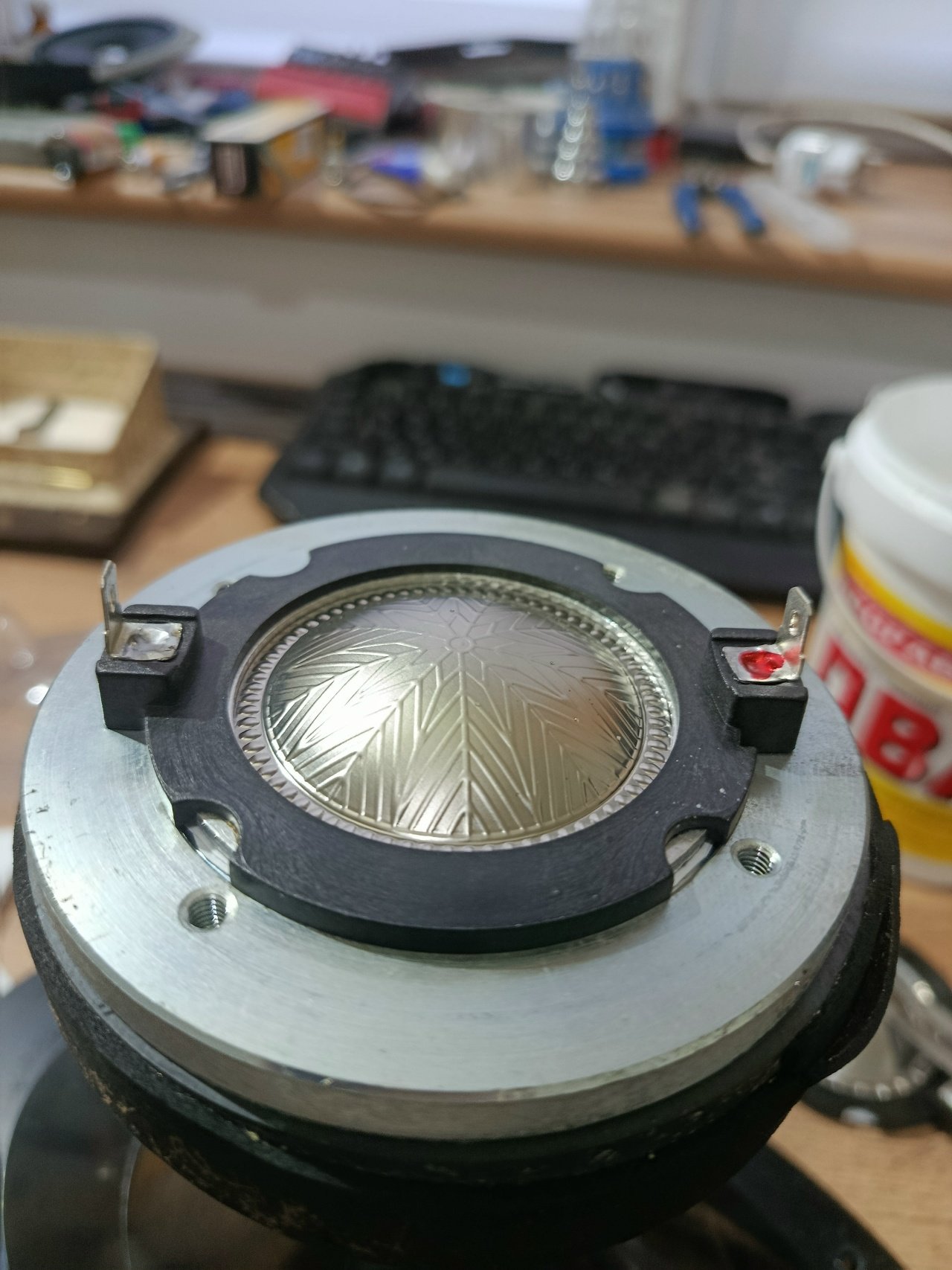

После многократных ремонтов компрессионных ВЧ динамиков, набралось N-ное кол-во неисправных ремкомплектов с мембранами под катушки 44мм. Есть лавсановые и титановые. Так-же в наличии одна расклеенная МС от 40ГД-301, за основу хочу взять её и в дальнейшем раздобыть где то парную для неё(если у вас есть, приму в дар, за доставку оплачу, или за символическую цену).
Предпочтение отдаю вот таким куполам с ребрами жесткости.
Так-же помимо таких есть просто гладкие титановые купола, и пара куполов из прозрачной пленки. Фото не делал.

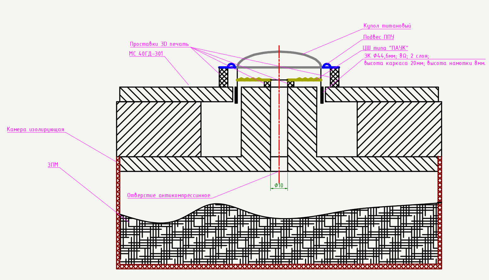

Концепция:
За основу хочу взять МС от 40гд-301, медный колпачок на керне в наличии, что приятно, хорошего размера железо.
Манипуляции с МС: Просверлить отверстие в керне в диаметре 10мм(больше не хочу делать, много возни), это максимальный диаметр сверла который у меня есть, естественно сверлить отверстия по нарастающей, начиная с малого диаметра)
Данные по катушке указаны на эскизе.
Подробнее расскажу идеи по подвесам подвижной системы:
Купол сниму из оправки, отклею от него остатки сгоревших катушек.
Вовнутрь катушки хочу добавить центрирующую шайбу, типа "паук", самодельную или заказать мягкую тканевую ЦШ, и обрезать в размер 44.6мм, далее на 3д принтере распечатать дистанционные проставки, №1 на керн в виде кольца(чтобы приклеить ЦШ) и №2 кольцо большого диаметра для приклейки подвеса.
Подвес ППУ или ткань.
Подробно модель пока не прорабатывал, высоту каркаса катушки попробую уменьшить насколько это возможно. Также добавлю на каркас антикомпрессионные отверстия.
Кто нибудь делал подобные эксперименты? Если да - милости прошу в тему, буду рад узнать ваш опыт.
