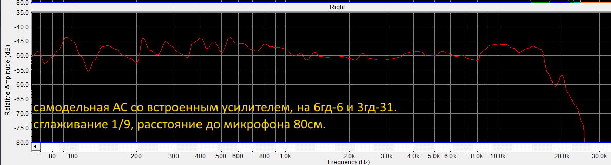

Хорошая работа. Есть пару моментов. На АЧХ видео, что у Вас сильные помехи 50 и 100 Гц, они исказили график. Реальный спад снизу, таким образом, замаскирован. Чтобы этого не было, без переделки микрофонного усилителя, есть два пути: увеличить громкость и уменьшить окно измерения. Что в АС деется с поглотителем? АЧХ снимали как на фото, из угла? С полуметра будет плотный низ, с двух хата загудит.
Решение первый порядок+инжектор на частоту резонанса - отличное решение при мощном пике.
Покажите полосы по отдельности, плиз.
Про пик на 50гц я знаю (особенность мкэ-3 включенного напрямую), но на это не стоит обращать внимания. Реальный резонанс колонки на 63гц. Пик 100гц не связан с работой микрофона, а связан с особенностями места замера. Внутри колонки рулет из ватина и синтепона. АЧХ снималась в центре комнаты, не на фото из угла. Отдельных полос не сохранилось, но стык я помню где - в районе 3200 - 3300гц. Уже давно не обращаю внимания на то, что видно внизу графика, ибо на это никак повлиять не могу)))) У меня дома даже нет нормального места, где можно разместить колонки и не получить в подарок кучу резонансов от 30 до 800гц. Объём ящика около 8л., для 6гд-6 идеал 9и3л., но и 8л. отлично подходят и не дают подвижке чрезмерно разогнаться = позволяют подать чуть большую мощность. Щелей ессесно нет, всё проклеено клеем для потолочной плитки, затем прослушано на 40гц. Жаль у меня нет меди и Ш-образных пластин, а так бы ещё добавил фильтр 2-го порядка, чтоб низы отсечь 20мг+400мкф. Хотя можно и на УД-шке собрать и вкорячить на вход усилка. Уже давно склоняюсь к тому, что нужно делать би-амп и полосовые фильтры на УД-шках, но оперативность настройки сильно усложняется, нужно иметь целый магазин мелких конденсаторов и сопротивлений. А как там сделать режектор? Та ещё проблема. Вот, например, схема монитора KRK, одной из немногих фирм, которая не опустилась до класса Д и ДСП в своей продукции. Но рассчитать и повторить такое, может только радиоинженер высшей квалификации, коим я не являюсь и близко.

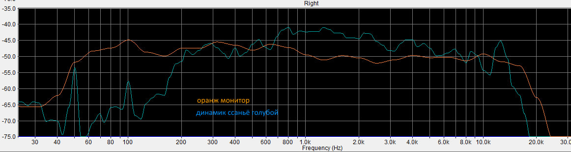

П.С. Нашёл ещё один график на свой "монитор", этот как раз именно со встроенным усилителем и доп. конденсатором на ВЧ, поэтому ВЧ задраны.
Я думаю. связан. Уровень пика -10дБ от динамика, а это +2,5дБ уровня.

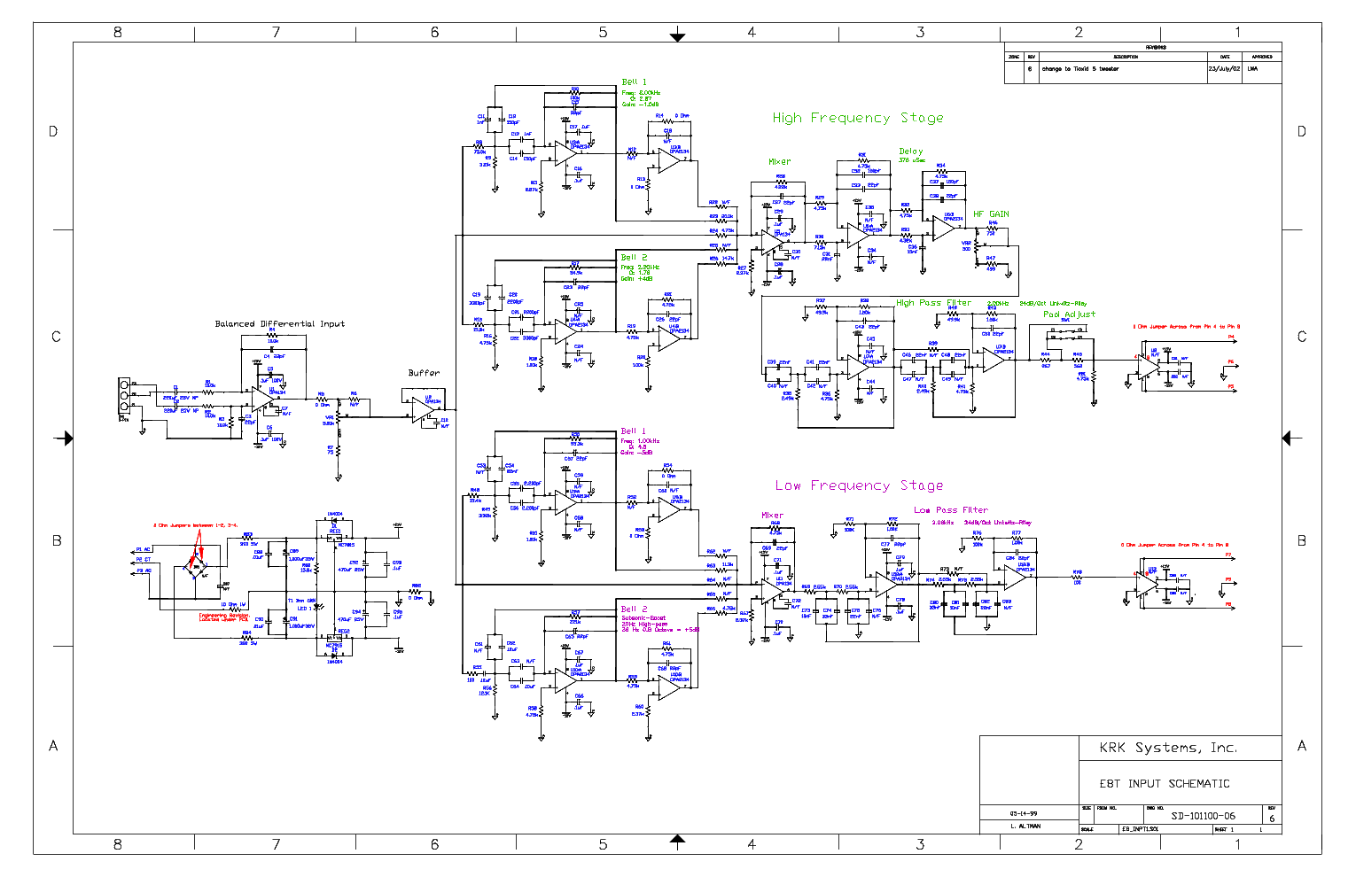

Подобные сложности НЕ нужны. Если допустима добротность разделительных фильтров ниже 0,5, достаточно пассивных цепей и буфера после них.

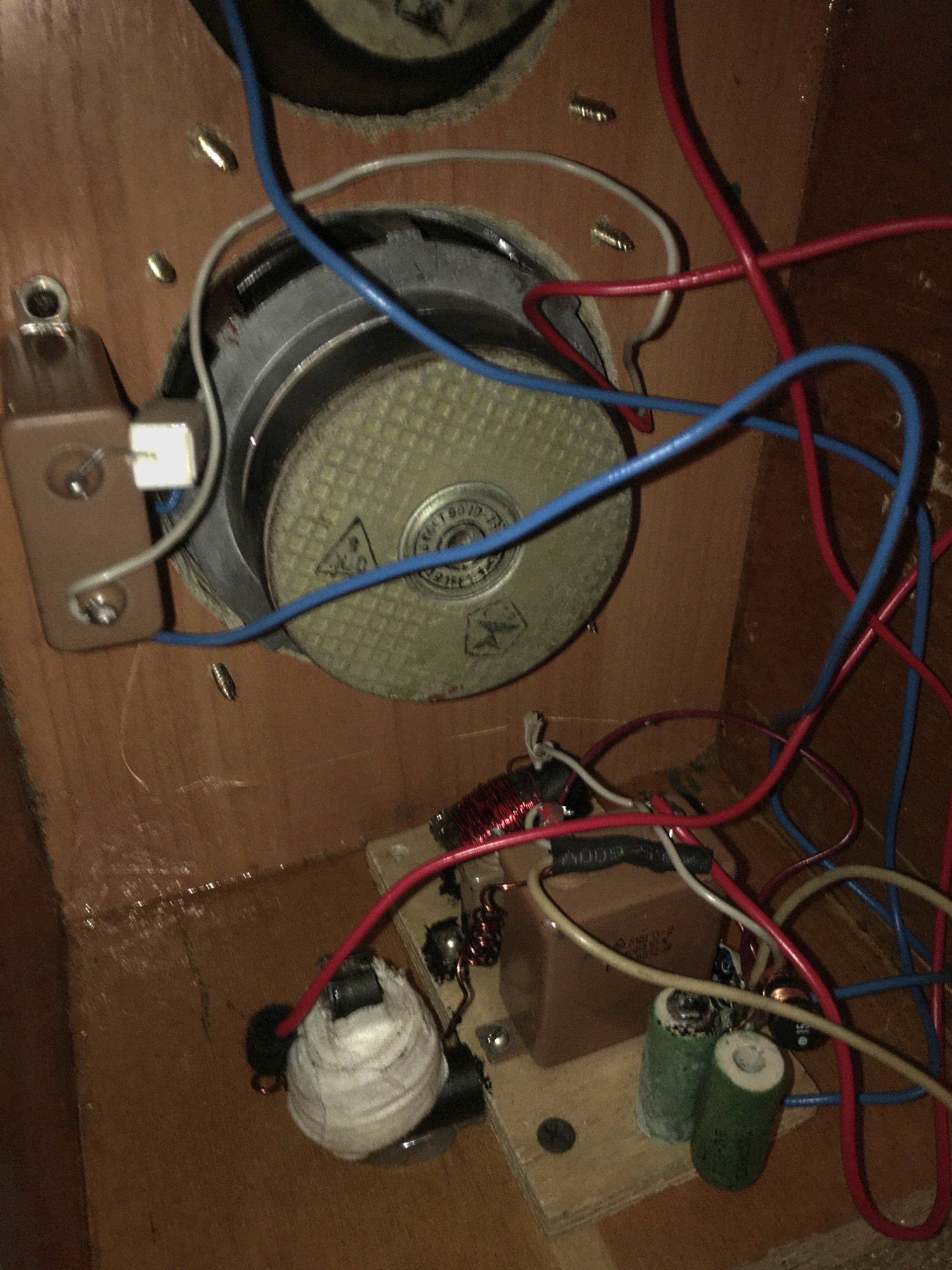

Резонанс в районе 50гц, шкурил подвес, затем натирал мин. маслом без фанатизма. Этот динамик из старой серии, шайба центровки в крупную сетку, пятачок широкий и почти плоский, выбросов не даёт. В "Элегии" у меня динамики куда более дубовые 1984-го года, резонанс выше и АЧХ вся кривая, из-за чего я им не даю играть выше 1,5кГц. Если не будет лень, то я продолжу развиваться в области колонкостроительства и м.б. дорасту до акт. фильтров.
