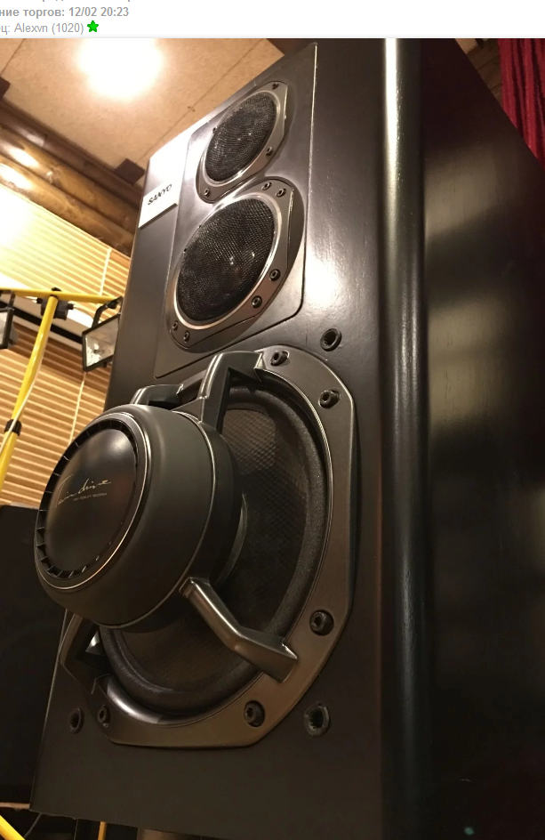

Уникальная акустика, продавалась в Японии под названием Sanyo SX-Z3000, в Европе Fisher STE-555, но данная модель, какая-то особо редкая, на шильдике написано Sanyo OTTO SX-Z3000, как известно OTTO это бренд корпорации Sanyo под которым выпускались всем известные OTTO SX-P1, но в 80-х бренд OTTO перестал выпускать акустику. Видимо в корпорации Sanyo когда делали спец версию SX-Z3000 , решили в честь памяти об OTTO упомянуть их на шильдике. Но это не спроста - у данных колонок, в отличии от "стандартных" Sanyo SX-Z1000 стоят качественные пленочные конденсаторы в фильтре, а басовик включен через трансформатор...может еще какие-то есть усовершенствования. Надо разбираться.
Кстати, тем кто по близости и серьезно настроен, можно данные АС сравнить со всем известными OTTO SX-P1, кстати эти по размерам меньше, но бас скажу вам не в пользу более крупных SZ-P1.
Если в 1970-е Sanyo все конкурентов побили изобретением поршневых динамиков из вспененного никеля, оксидированными СЧ ВЧ... То на заре 80-х 90-хх гг Sanyo пошли еще дальше - изобрели симметричную магнитную систему... подробнее можно прочитать тут (только тут статья о младшей модели Z-1000, а эта ТОП) http://stereotest.ru/testirovanie-hi-fi/akust-systems/fisher-ste-333-sanyo-sx-z1000-detail по СЧ и ВЧ тоже инженеры не подкачали! СЧ с диффузором из углеродных волокон, с двойным магнитом, ВЧ - титановый купол с двойным магнитом.

Для чего эта штуковина перед НЧ излучателем интересно? Она активная или так, рассеиватель некий?
23,300
10,738
вторая подвижка, тягает диффузор с другой стороны, двойным усилием. Можно уменьшить объём вдвое , сохранив полосу вниз.

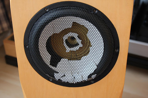

Про керамику не написали) Accuton выпускает очень дорогие головки, только хрупкие :)
Воистину. Керамика! И подпись: Я искал атаки баса. И нашёл. На свою....ммм....голову)))))

Это сдвоенные НЧ динамики:
Надо сказать, что при грамотном подходе даже совсем неплохо.
А где здесь диффузор для передней МС? Склоняюсь к мнению Александра Сергеевича, что это именно вторая подвижка для одного и того же дифа...
5,301
6,849
233
Принцип тот же (сдвоенные головки), с теми же выгодами. Просто два динамика объединили в один. Дело-то не в форме, а в содержании её.
В ремонте ещё тот геморрой!
