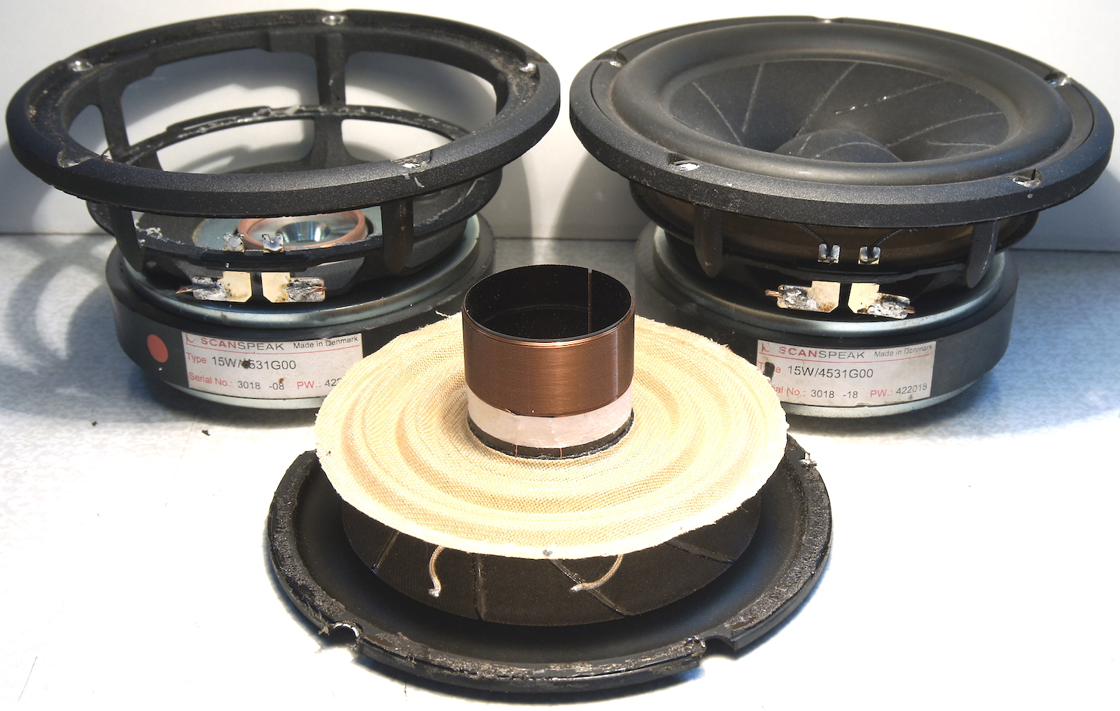

Прислали в очередной апгрейд очередной ревелатор.
Описывать конструкцию не буду, её и так все знают, да и на фото всё видно. Из того что не видно: подвижка в сборе 21.82 гр, колпак отдельно 0.64, катушка отдельно 4.75, провод круглый алюминиевый диаметром ≈ 0.36, вместе с неплотностями 0.3776, толщина фланца 5, В 1.05-1.15 - довольно криво, к тому же на керне сделали проточку для установки медного кольца, тем самым сделав угол керна ниже фланца, в результате на этом углу пучность индукции дающая + 5-10%. В общем L 3.16, B*L 3.48.
Катушка будет такая:
т.е. L составит 171% от прежнего значения.
Что будет с весом подвижки покажет время.

Новая катушка толще на 0.1 мм. Но не просто так, у неё каркас тоньше и провод не круглый, а плоский, т.е. провода в зазоре больше процентов на 25-30. Вот баса и добавится.

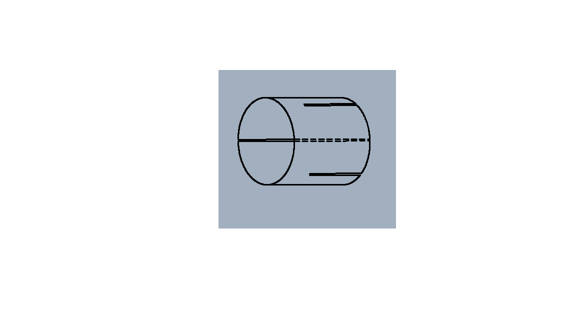

Лучше всех про зависимость поведения ГД от параметров разъяснил В. Карельский. С проводящим каркасом большую мех добротность можно получить, если сделать три -четыре разреза.
Разрезы - понты. Сумма нескольких отдельных каркасов равна одному целому с одним разрезом. На эту тему как-то было обсуждение на одном из форумов, там это наглядно доказали. Если что: я там был простым нейтральным участником.
Есть различные, порой весьма хитрые решения по разрезанию каркасов, преследующие какие угодно цели. Разница только в объёме каркаса в зазоре: больше каркаса - больше влияния, меньше - меньше. Ещё от материала зависит.
Одно можно сказать точно: чем больше разрезов - тем меньше прочность. Если много прочности не надо - уменьшайте толщину. Меньше толщина - меньше объёма - меньше влияние. Собственно это касается всех компонентов подвижки.
Уже приводил ссылку на программу "Галилео" про вихревые токи. Если там тоже "понты" - (не уловил суть разрезов), то вот еще более наглядный урок https://www.yandex.ru/video/preview/12019519762807080182
