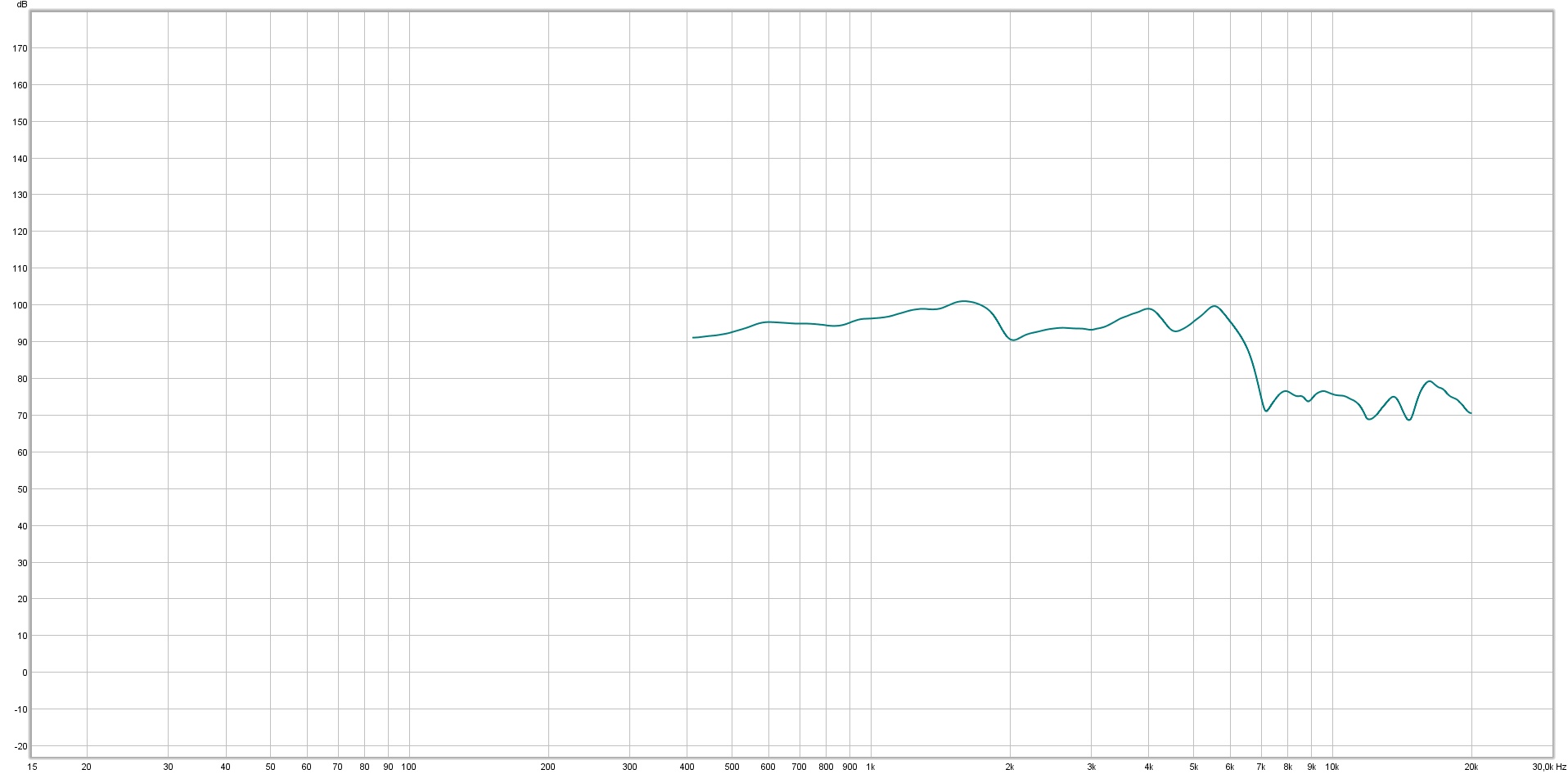

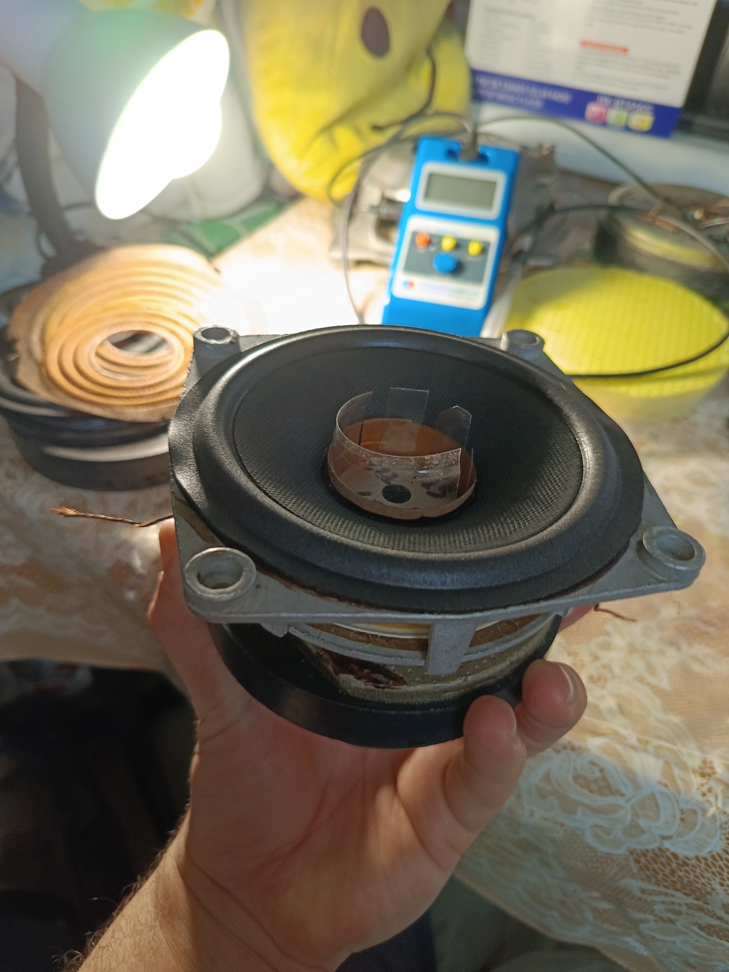

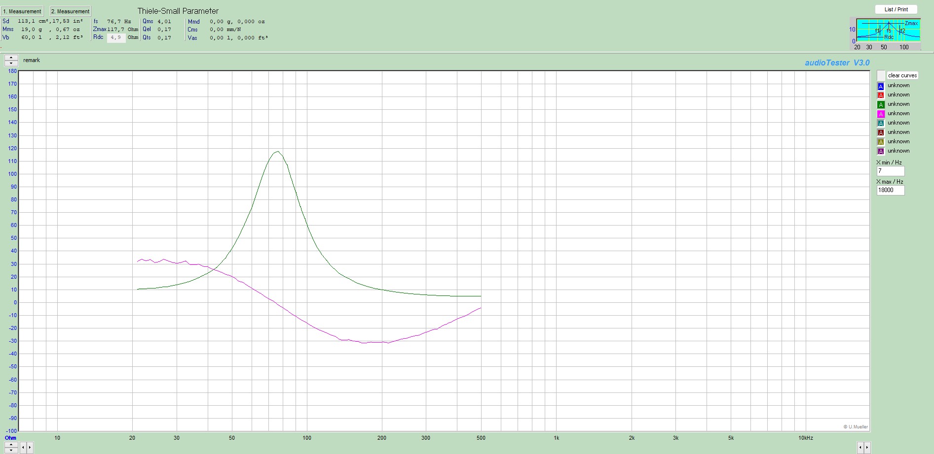

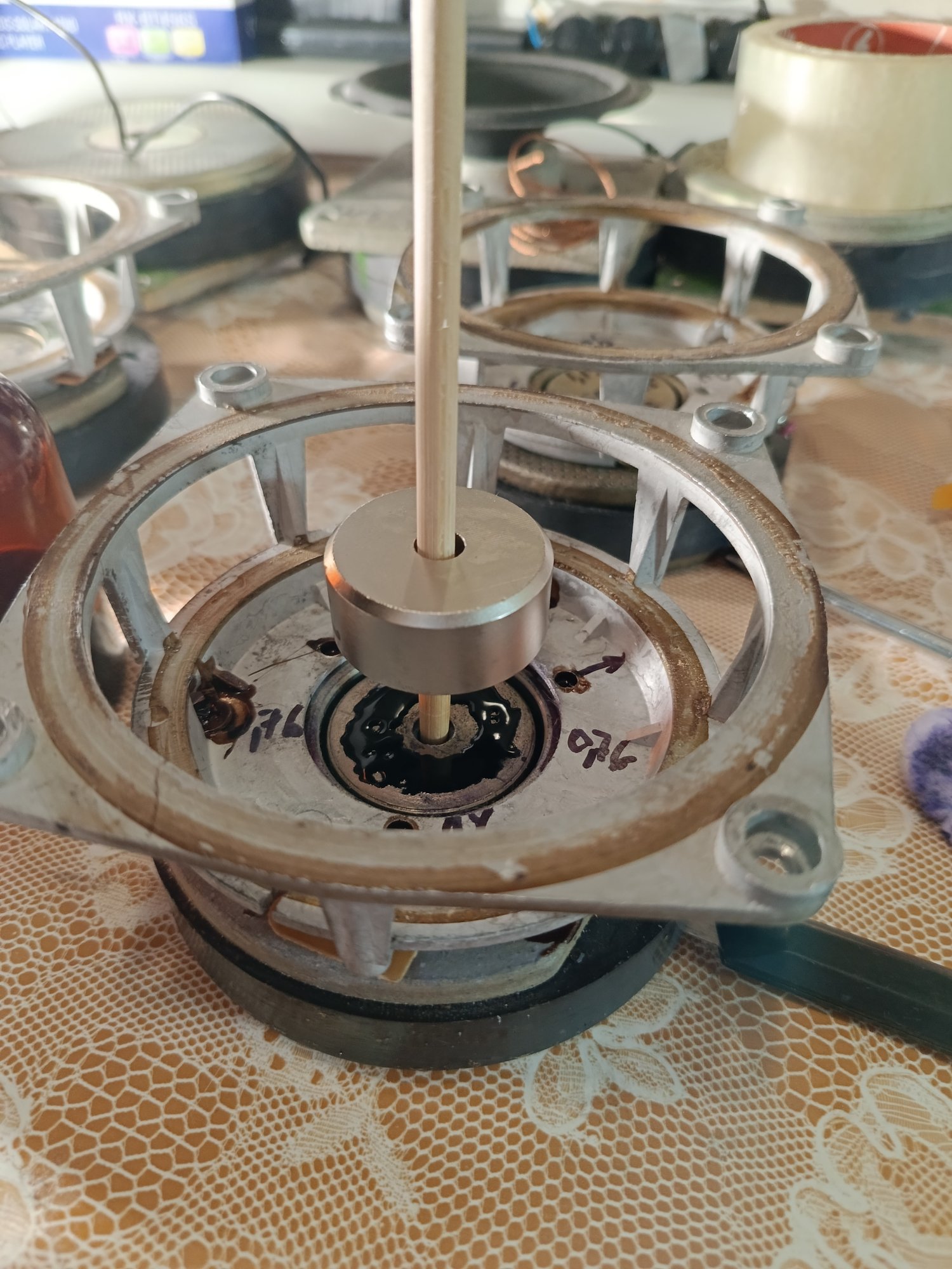

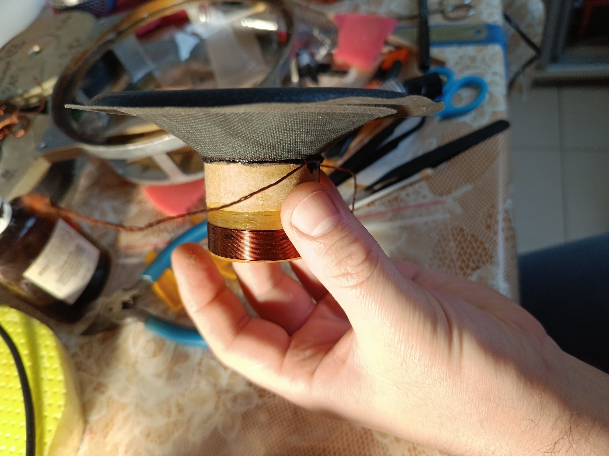

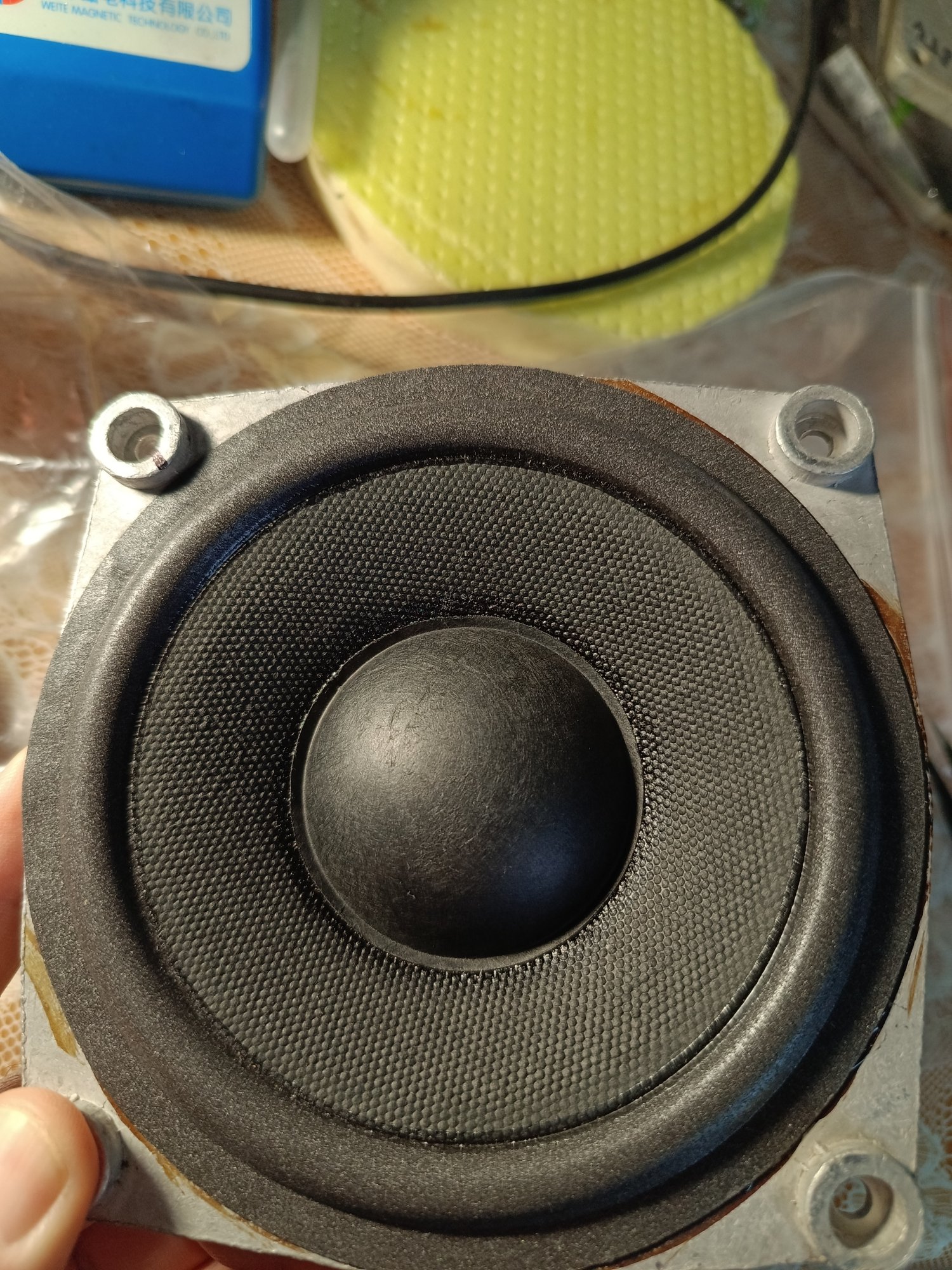

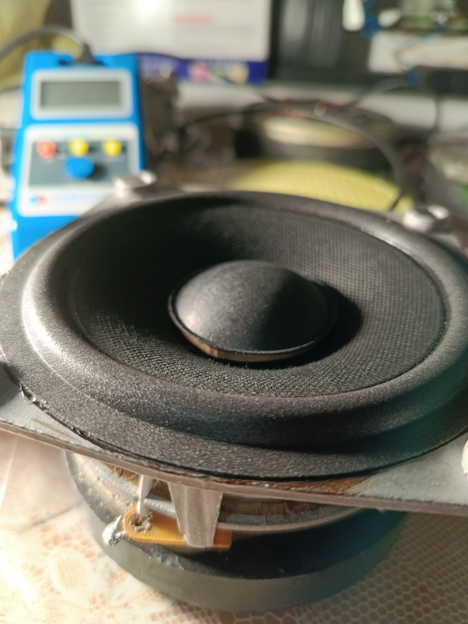

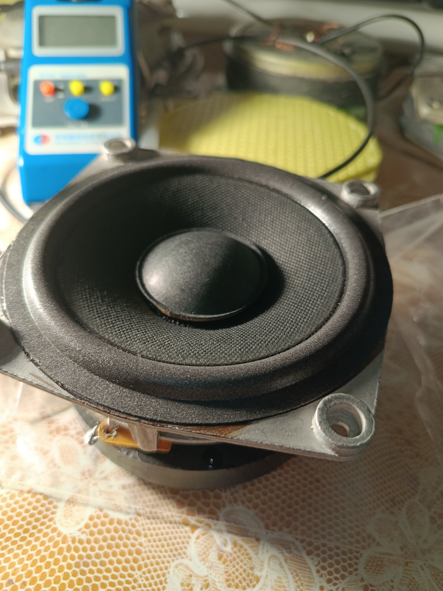

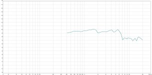

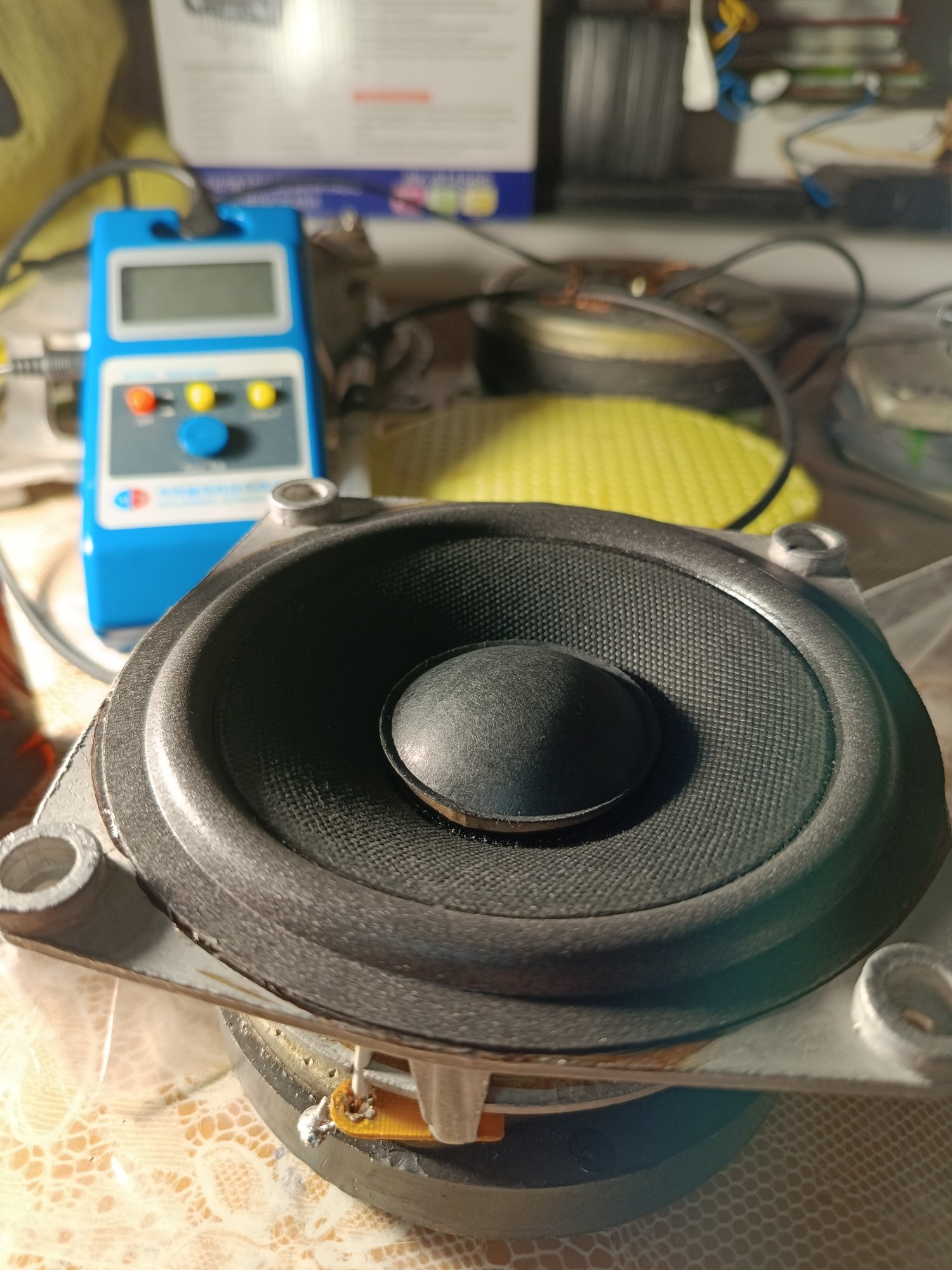

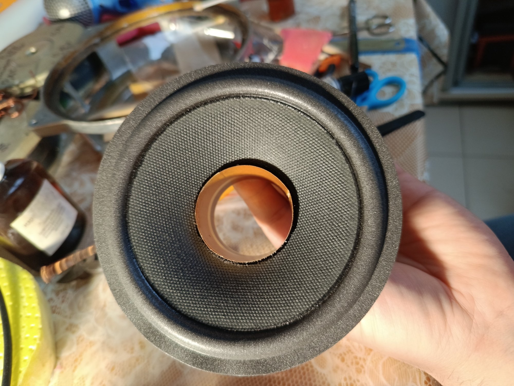

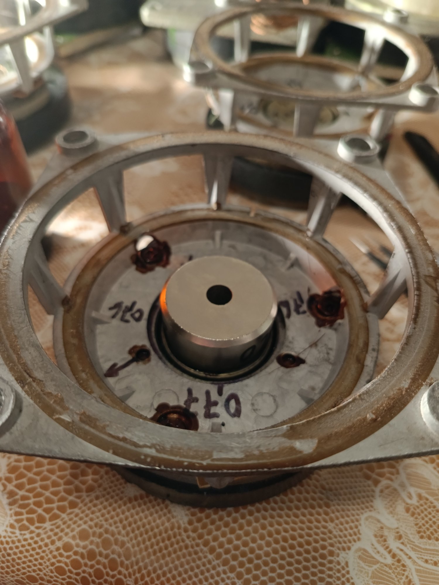

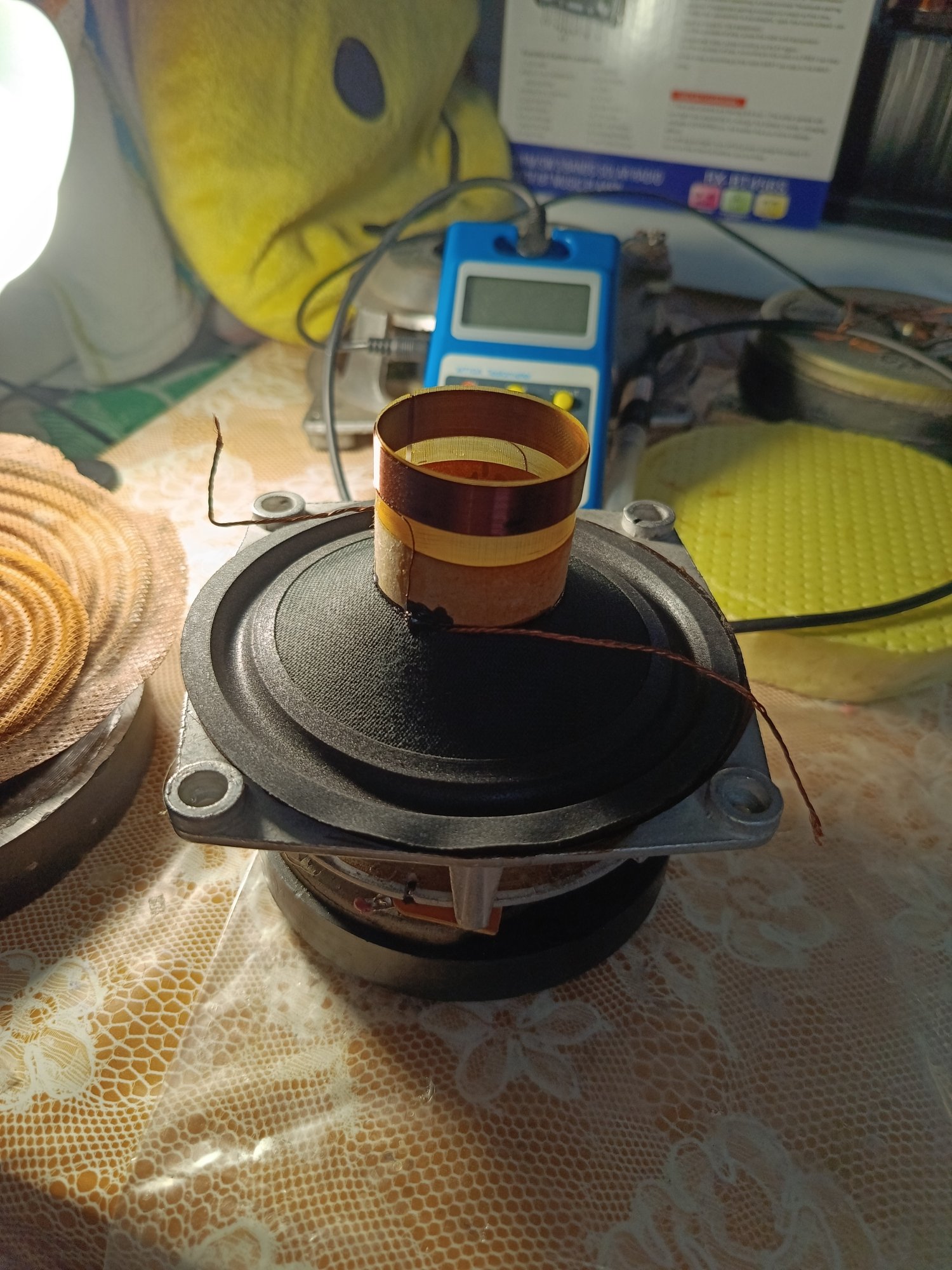

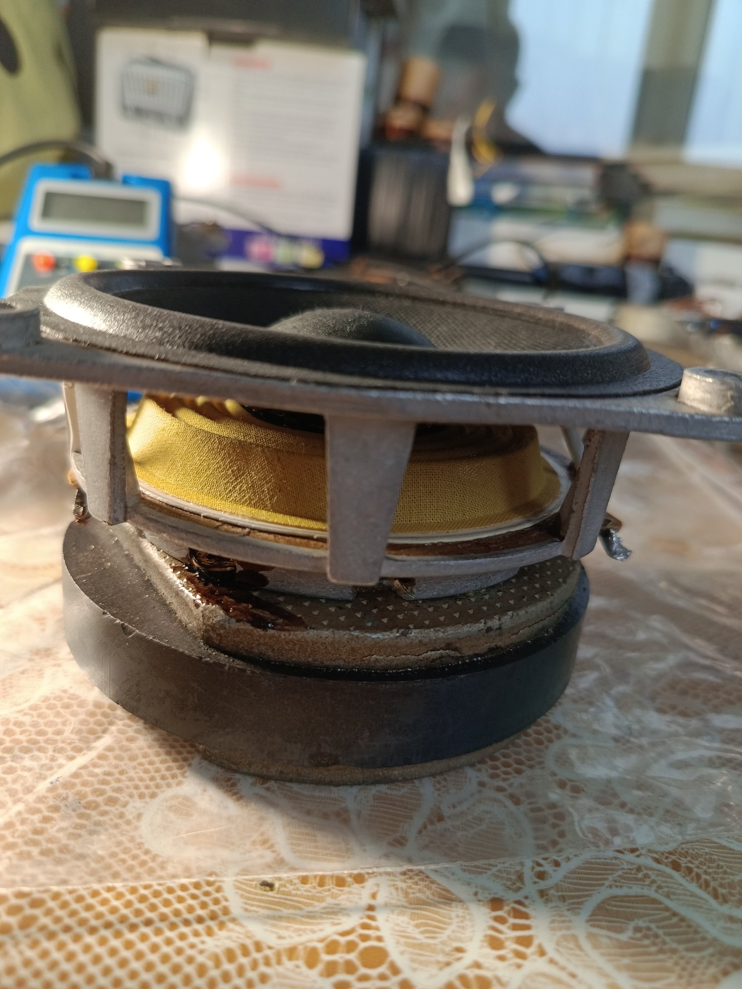

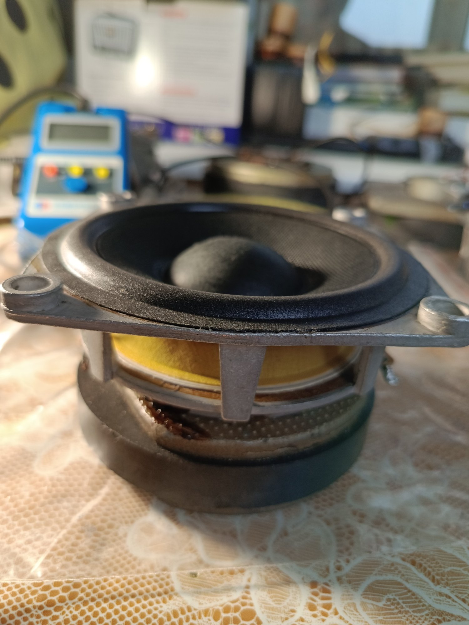

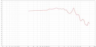

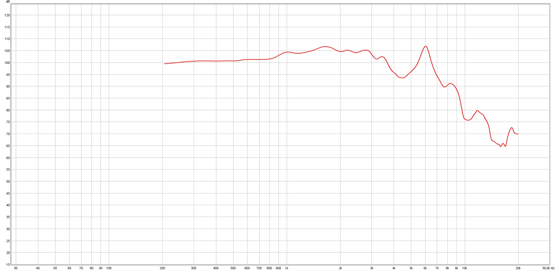

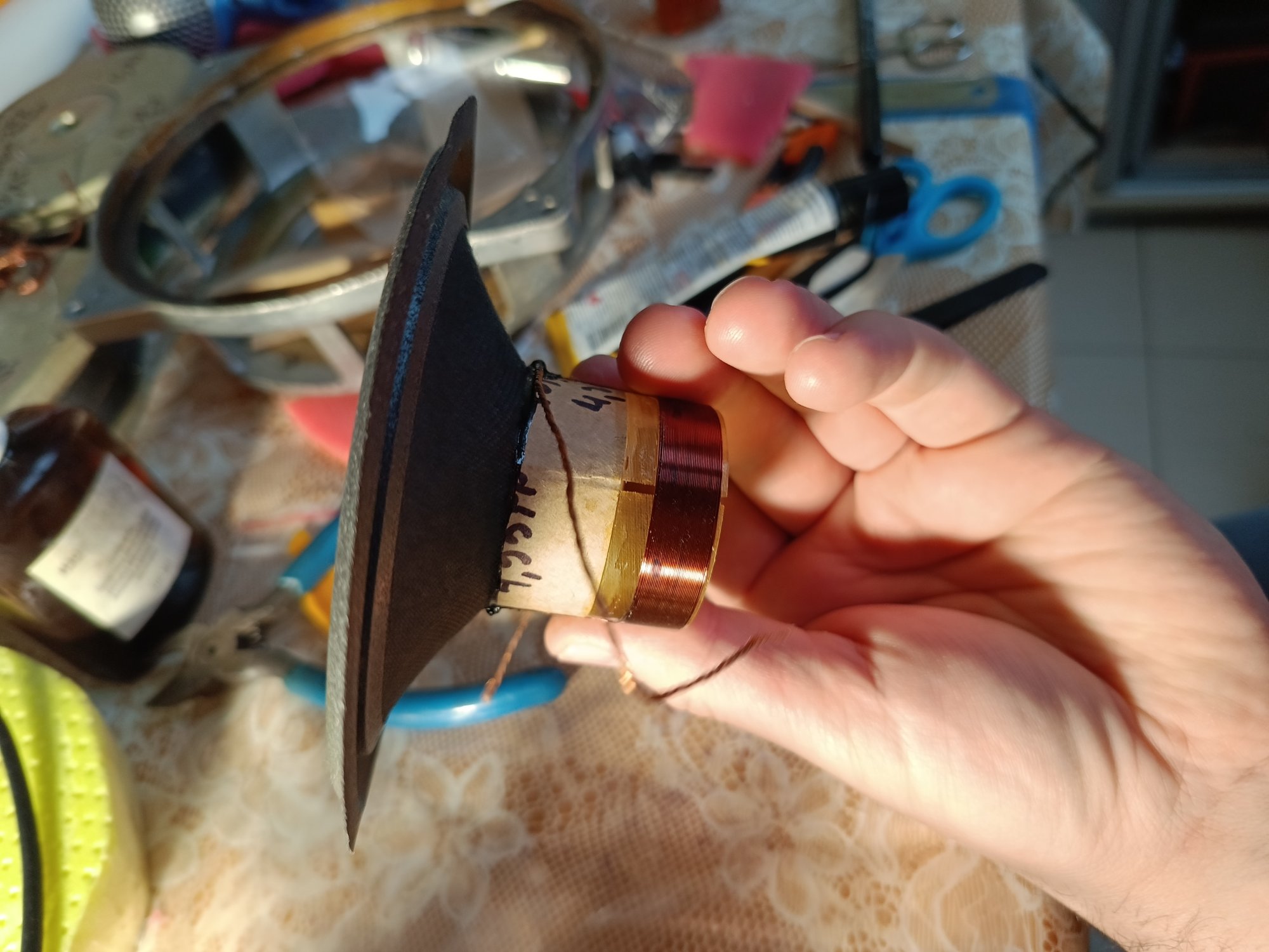

В общем, собрал на выходных "монстрика" на базе рамы 25гдн, магнита 35гдн+ таблетка неодима 40"20 с отверстием. Индукция средняя 1,3Т. Катушка на текстолите, 10,6 мм высота намотки, сопротивление 4,2-4.4 ома. Диффузор(4гр с подвесом как у LDS), после обрезки 3,7гр. с подвесом,катушка 4,5 грамм, цш и колпачек тоже новые. АЧХ сглаживание 1/12.Измерения без корпуса, была сооружена полукамера из подушек и ворсового мягкого дивана для уменьшения переотражений, поэтому нижняя часть графиков не достоверна, разве, что в ближнем поле 5 см несёт некую смысловую нагрузку.
Остальное на фото. На "красоту" внимание не обращаем, так как мне их не на продажу и не на выставку.

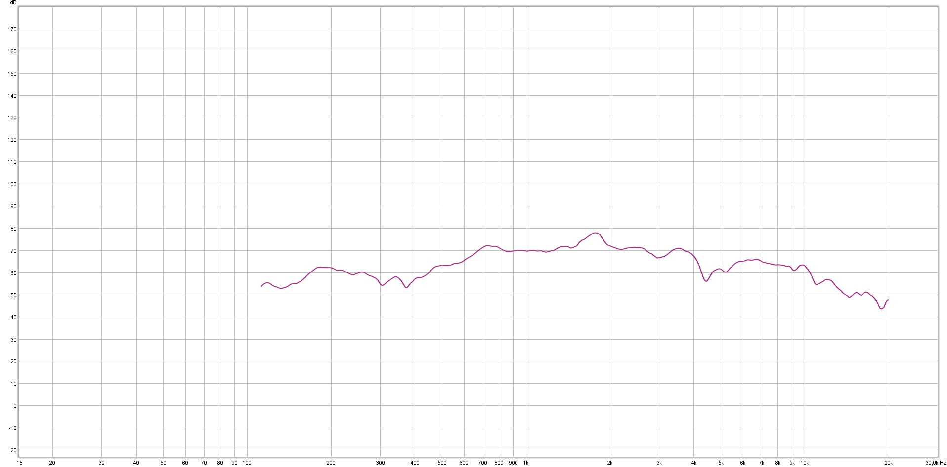

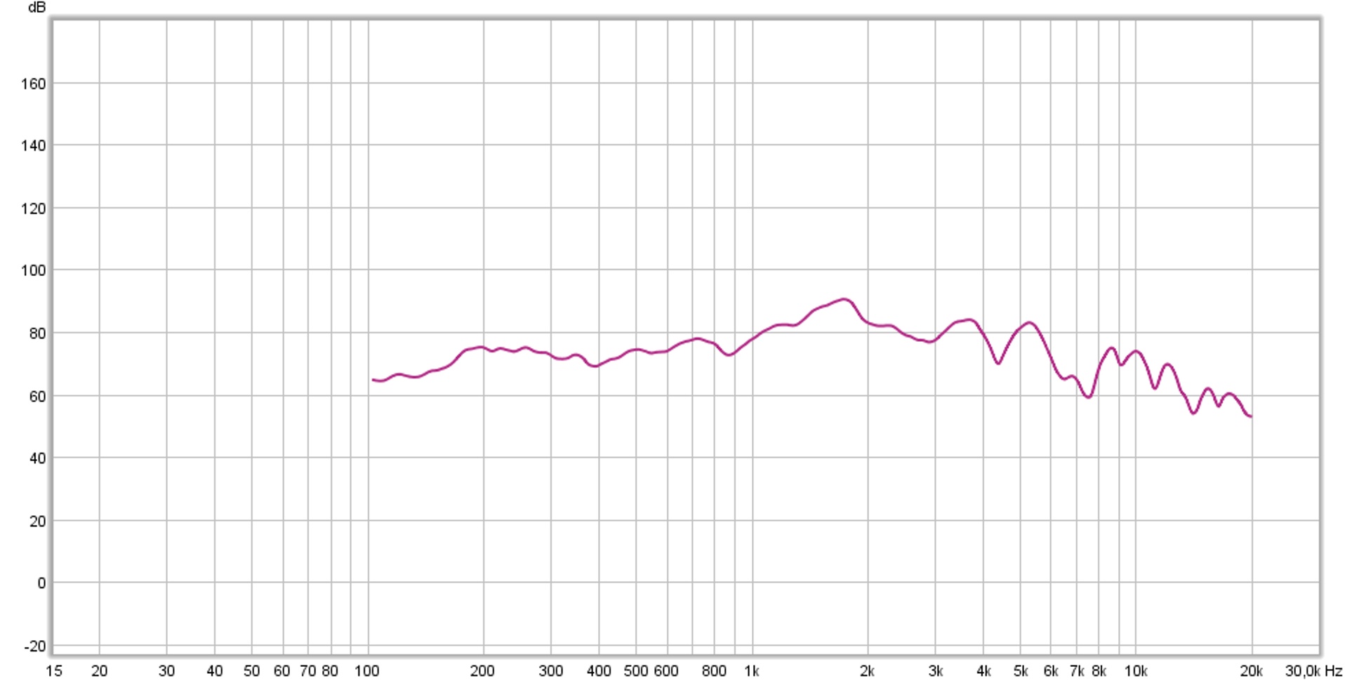

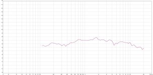

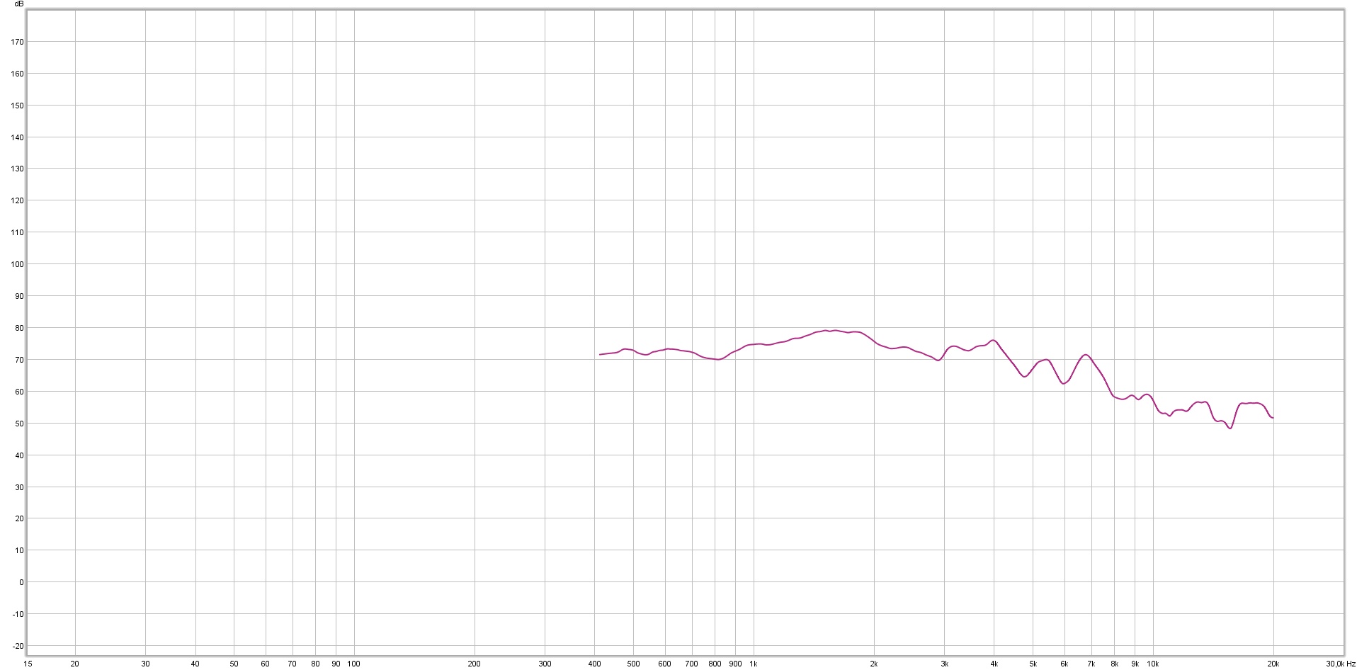

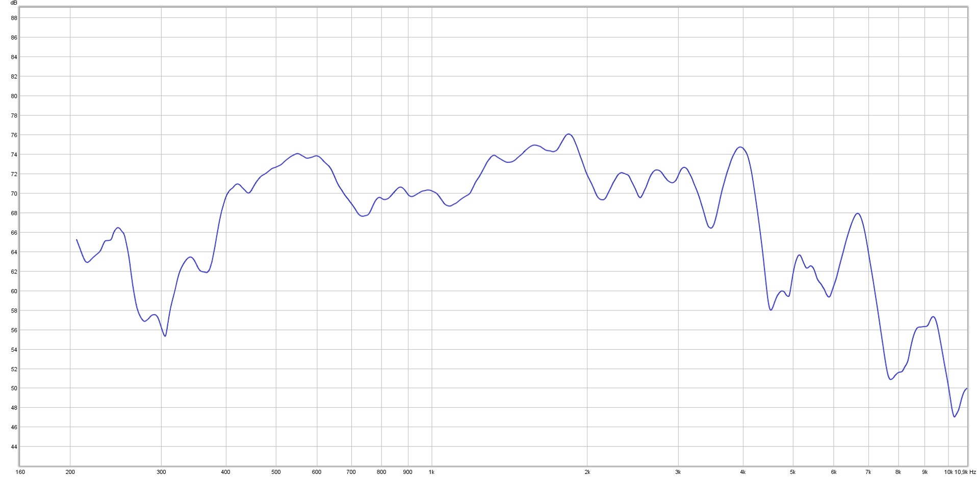

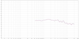

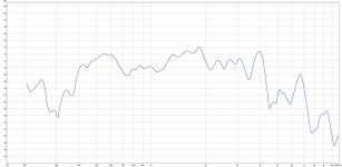

Также провел эксперимент с наклеиванием пылезащитного колпачка только на катушку и влиянием на ачх
замеры 5 см , 50 см и 45 градусов соотвественно.

Где взяли такой неодимовый магнит? Нижний фланец не вошел в насыщение? Нужно было катушку делать в высоту зазора 6 мм, или отмотать от существующей, СЧ динамику особо ход не нужен. Портит все длинный каркас ЗК (колодец) можно пробовать пулю на керн.
П.С. Графики АЧХ желательно выкладывать с клеткой 5 дб и сеткой 1 дб.
sirius111111
15 Мар 2023
944
830
41
Одесса
Магниты покупал на Али.До насыщения там ещё очень далеко, да и прикладывание снизу ферритового кольца на нажний фланец даёт прибавку до 1.4Т.
С длиной каркаса не поиграешься, из-за рамы.
Но ход нужен как не крути, ибо у меня он будет играть достаточно низко.
Чуть позже попробую сделать катушку короче, в качестве эксперимента (ещё две рамы лежат в запасе) но это даст скорее всего частотку вверх, а там уже ломает сильно диффузор и скорее всего ничего хорошего не получится.Буду резать(dsp) на 5-6к, ещё не решил, буду экспериментировать.
Ниже выложил исходные файлы, можете глянуть в любом разрешении, но замечание принял.

Александр, в этой программе можно шаг сетки выставить не 10 дБ/клетку а хотя бы 5 дБ?
Вы его меряли в корпусе? Что-то не вижу разницы по оси и под углом на примере пыльник на каркасе.
Да, высоту намотки лучше бы в высоту фланца, так как хода не будет почти, только масса лишняя. Уже как Борисович пишу.
Пользуясь моментом: https://ldsound.club/threads/nch-na-baze-25gdn-s-komplektujuschimi-35gdn.891/page-4 Самое сложное было соединить раму с фланцем.
Масштаб можно поставить любой, я для удобства выставил исходники файлов, так каждый может у себя установить rew и покрутить все данные в доль и поперек, там есть ещё импульс и искажения можно посмотреть на всех частотах,естественно при другом масштабе будет менее красиво, но сути это не меняет, неравномерность одна и та же.
Микрофон калиброванный, если что, umic.
Замер без корпуса, поэтому верхняя часть графика достоверна, нижняя только до определенного момента и в ближнем поле 5 см.
По поводу пыльника, могу точно сказать, что он влияет на ачх в сторону расширения АЧХ вверх и увеличивает диаграмму направленности. Без пыльника спад под 45 градусов имеет большую крутизну. И да, пыльник у меня более округлый.Но заставлять такой диффузор играть выше 5-6К нет смысла, ибо его ломает очень сильно, поэтому диапазон выше этого порога будет играть купольный ВЧ без всякого напряга как для себя так и окружающих ;)
С корзиной намучился при скрещивании, из-за того, что не хотел сверлить верхний фланец магнита, но все же получилось достаточно крепко.
Высота намотки катушки влияет на крутизну спада верхней части графика и протяженность графика вверх, ход на сторону у меня 2 мм, оставил намерено, чтобы иметь возможность опускать работу динамика в нижний регистр,ибо планируется работа их в 3-х полоске, с dsp усилителем в сверхмалой корпусе с 8 дюймовым НЧ+ПИ
Чего не нашел в описании, а какой оформление было использована для измерения АЧХ?
Измерял без корпуса, на мягком ворсовом диване,поэтому нижняя часть не достоверна. Вокруг соорудил полукамеру из подушек для уменьшения переотражений.

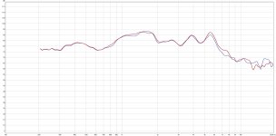

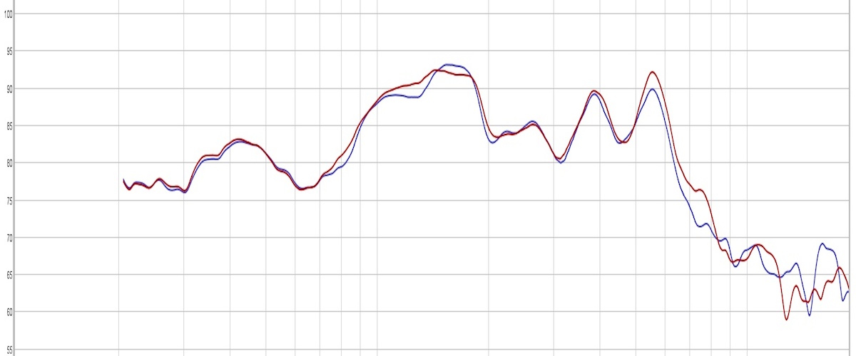

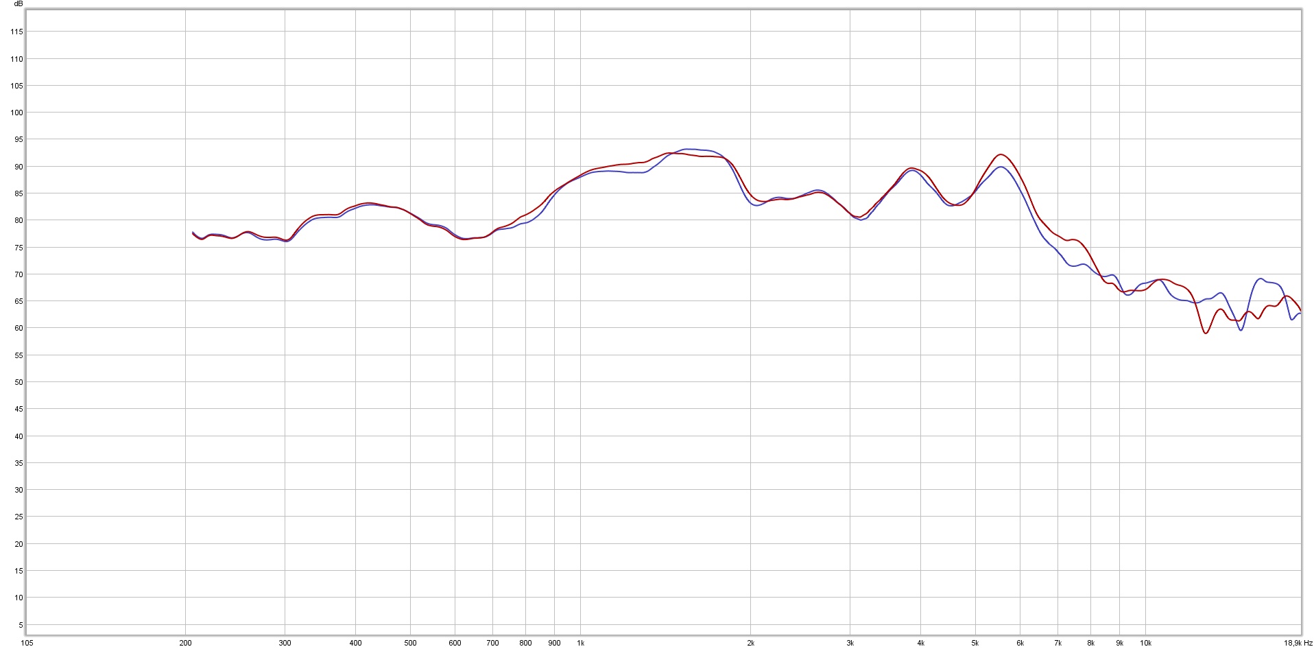

Собрал второй, повторяемость сохраняется, на левую часть не смотрим, динамик без корпуса

16дБ неравномерность, как то многовато
3,954
505
83
Нормальная повторяемость
Включите отображение горизонтальных линий хотя бы через 2 дБ.

Резать буду на 4-5кгц, править буду через dsp, поэтому не так все страшно.

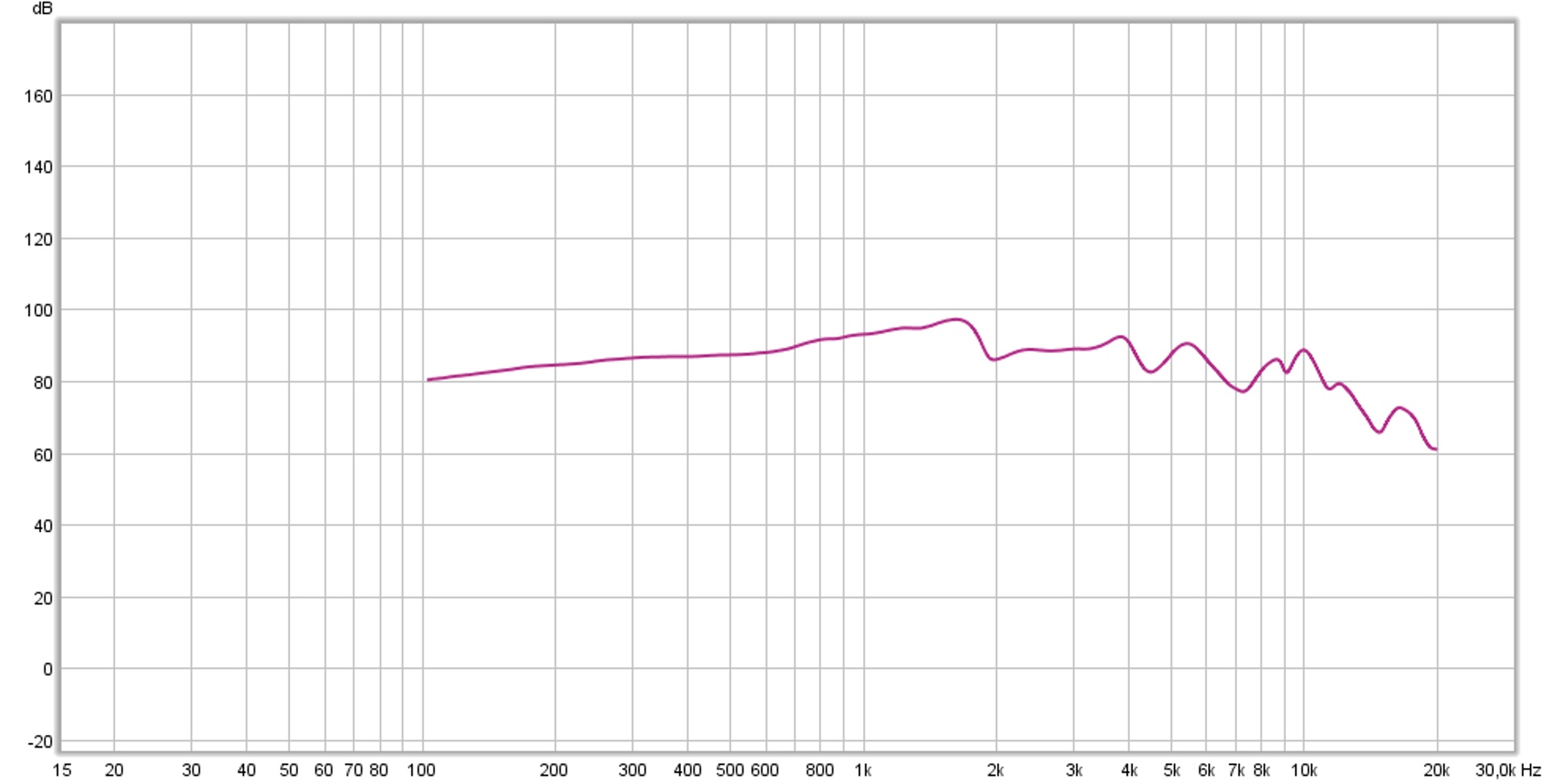

ребят не все так страшно там как кажется, вот замер под 45 граудосов и чуть дальше.
резать смогу где захочется, поэтому будет смотреть по результатам в корпусе

то, что я выложил это реальный замер, последний график почти под микроскопом 2 дб разрешение, 1/12 сглаживание, 60 см от динамика. За истину его не следует принимать так как условия замеров в домашних условиях, но...Рядом лежат 2 дюймовые сч-шп и у них не намного меньше ломает диффузор.
Я не гонюсь за частоткой, так как можно провести 1000 замеров одного и того же динамика с разных точек прослушивания и ни один из них не совпадет. Выкладываю ачх лишь для общего понимания результата работы и относительной оценки.
Далее не забываем про аудиограмму слуха о чем кстати многие и не задумываются. Там еще тот частокол у многих при проверке выявляется.Советую сходить провериться, много нового можно узнать, в особенности тем кому за 40.
Теперь вопрос: что услышит человек на акустике с идеальной ачх но "кривым слуховым аппаратом" ?Вот здесь как раз и вся суть подбора акустики под свои "уши"

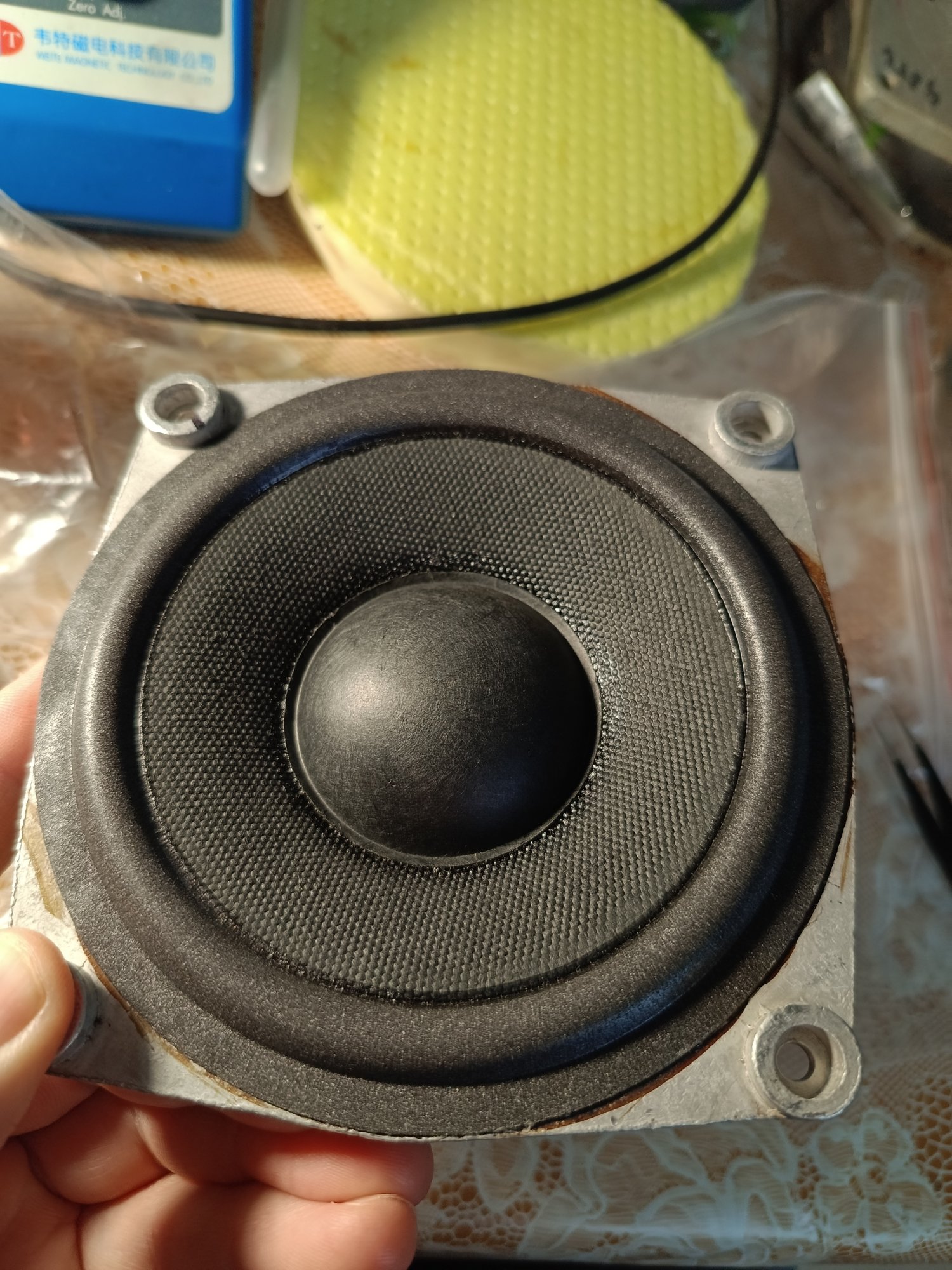

Установил совсем другой "сэндвич-диффузор", ближнее поле 5 см без коропуса.
