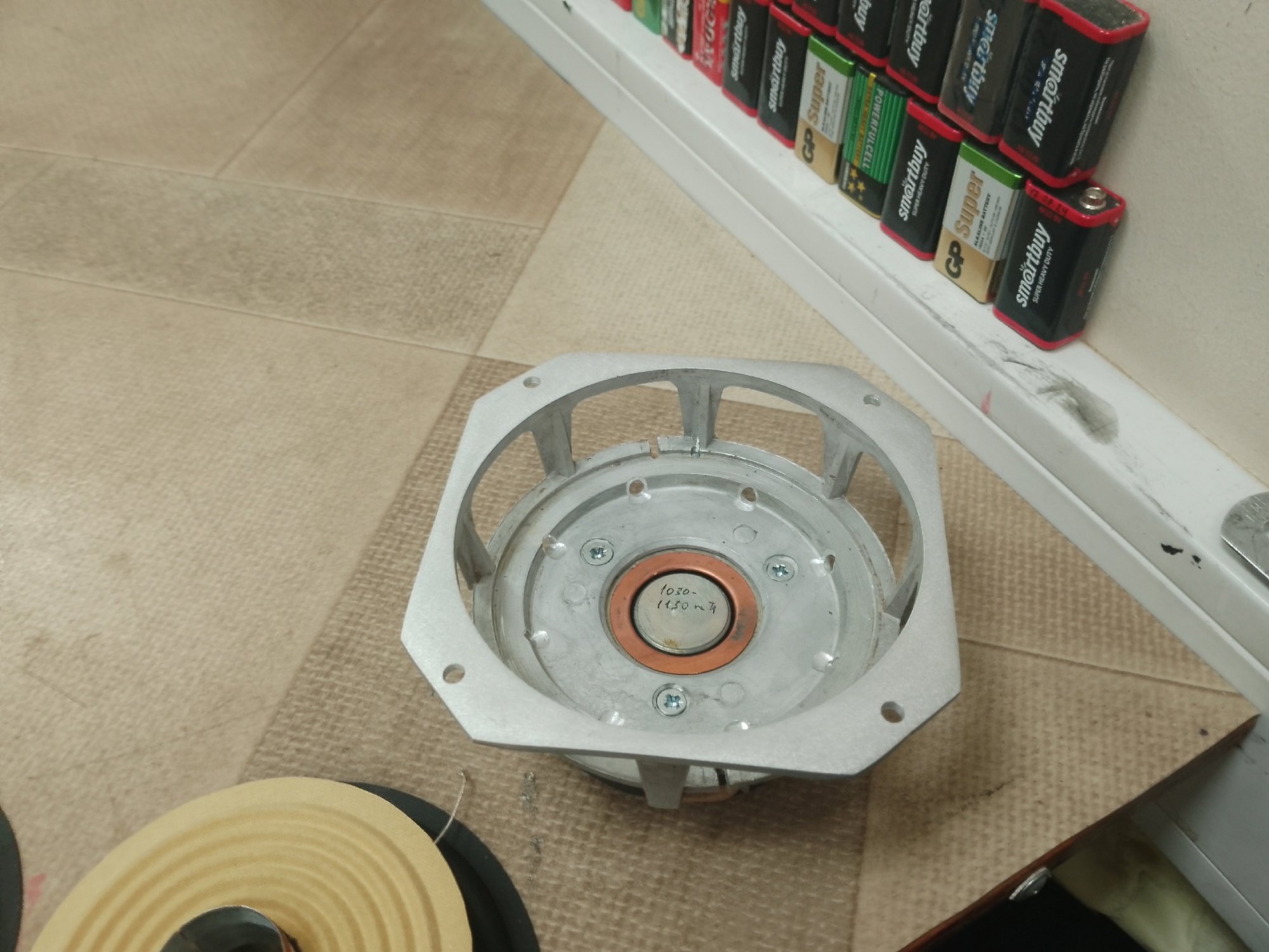

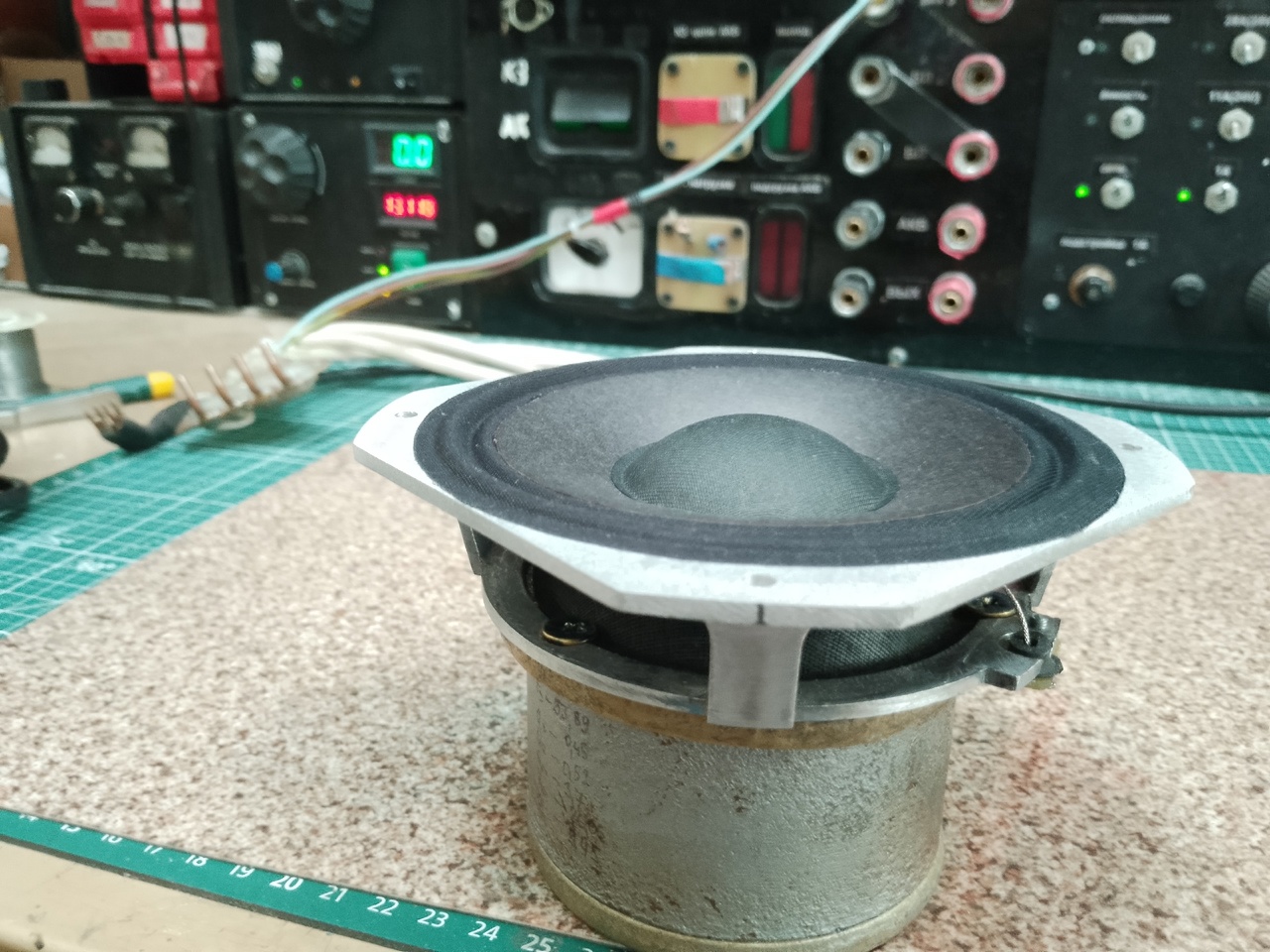

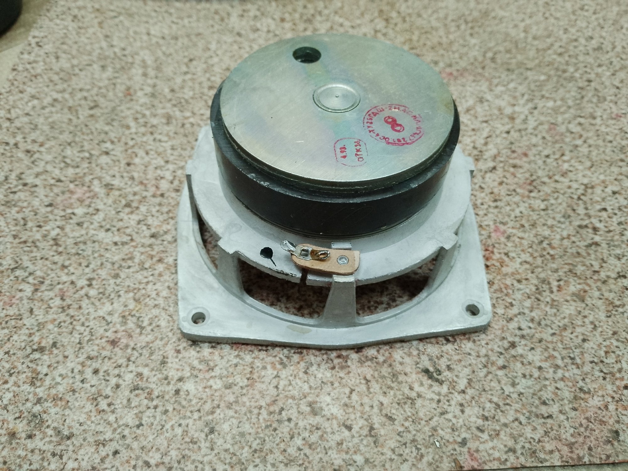

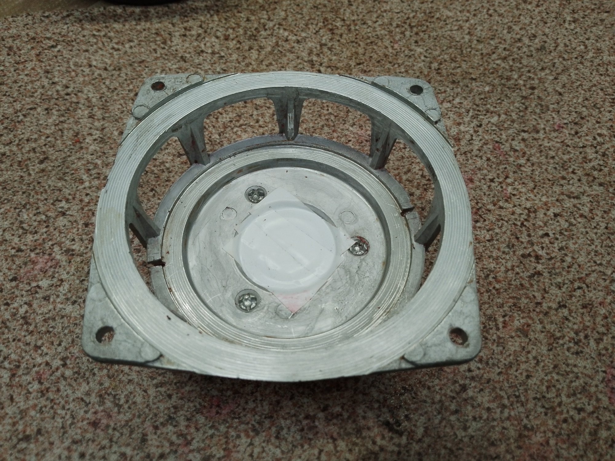

После переселения сотовой подвижки на более мощный магнит осталась невостребованной корзина с магнитной системой и медным кз витком, вот эта
Корзина была на заклёпках, я их высверлил, саму корзину подрезал в районе ушей и сточил выступы.
МС оказалась кривая, зазор везде разный, индукция тоже, но т.к. опыт разборки ровной сборки уже есть - пересобрал без проблем.
Попутно насверлил отверстий во фланце и нарезал резьбу под М4, чтобы можно было прикручивать корзину.
Индукция в зазоре одной мс 1000-1030мТл, у второй 1030-1100. Фланец толщиной 4.5мм, зазор, с учётом медной вставки около 1мм.

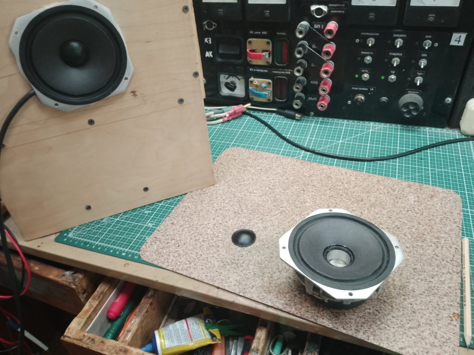

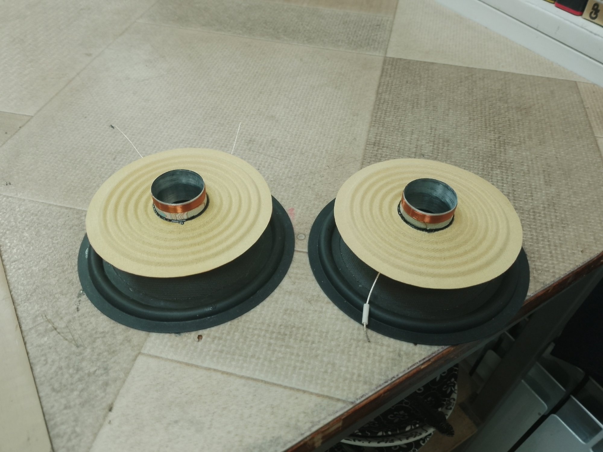

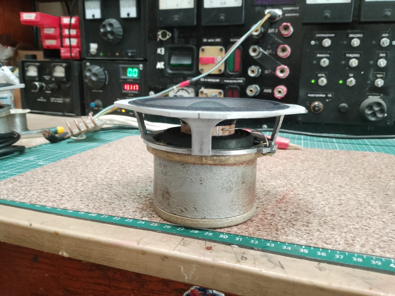

Подвижку собрал из мягкого резинового подвеса - полутор обратной стороной, дифуззор от "Диффузора" под 30ГДС, шайба оттуда же под 20ГДС.
Катушка на алюминиевом каркасе высотой 21мм, высота намотки 5мм.
Колпачки брал когда-то на "Ремдинамике", решил использовать тут

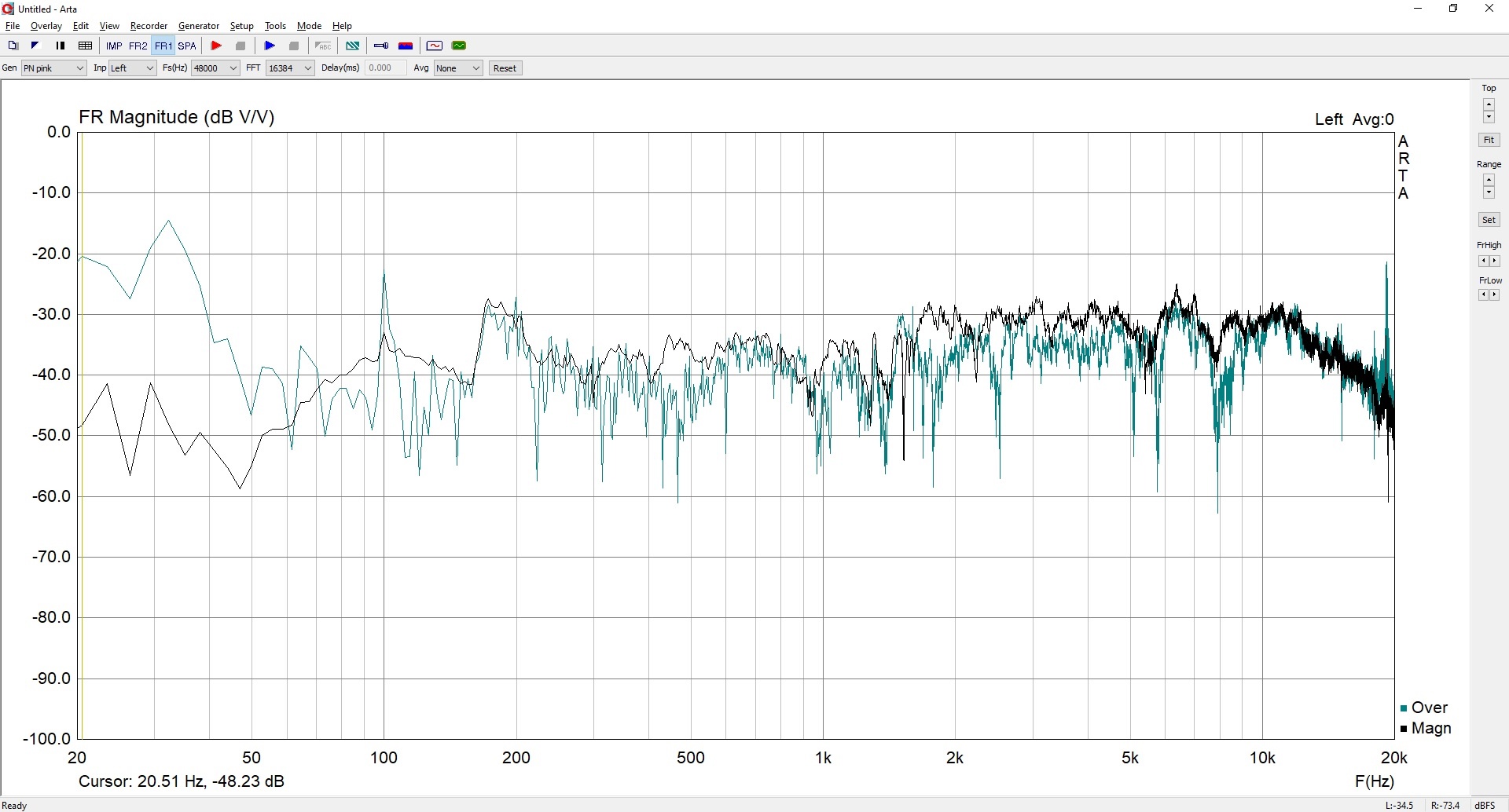

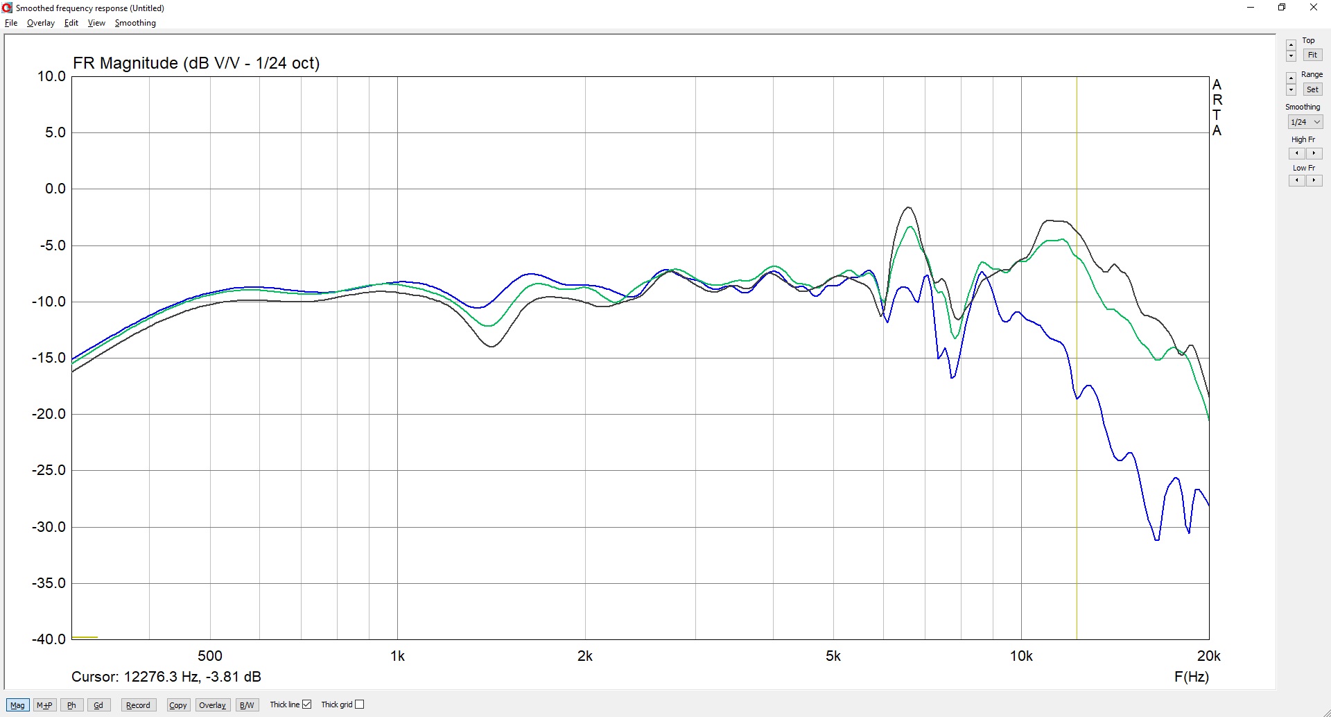

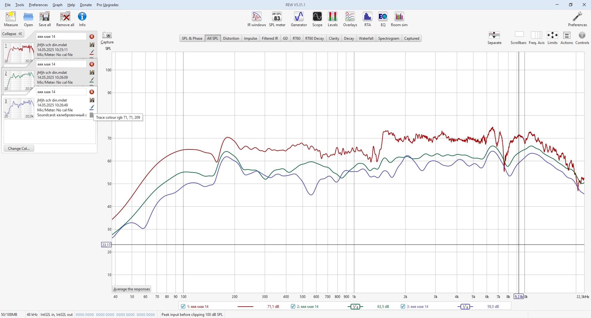

Собрал, глянул АЧХ в арте с разных расстояний
Потом перемерял уже в REW, графики не особо отличаются
Присутствует ступенька на 1.5Кгц почти 10дБ, с удалением всё конечно смазывается, но неприятно.

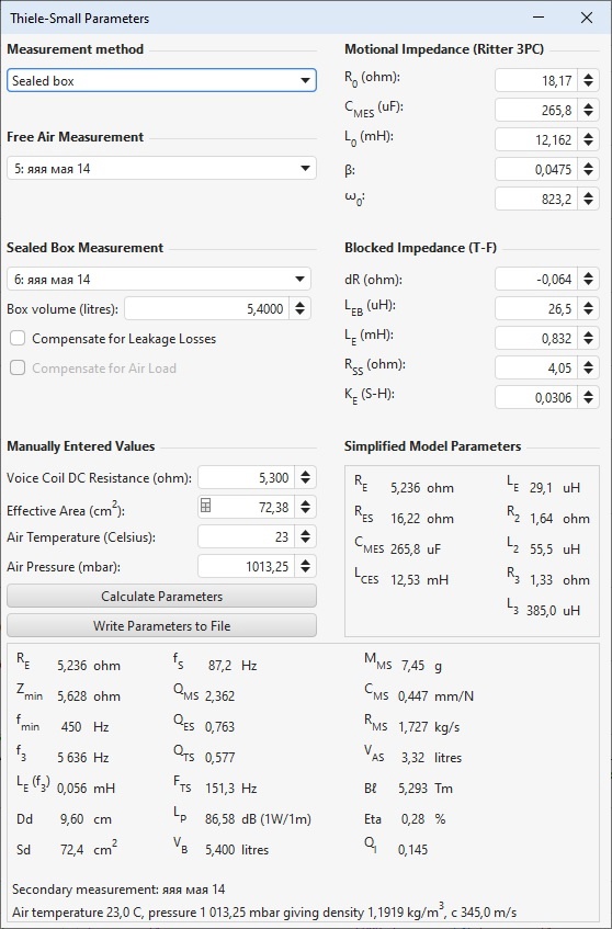

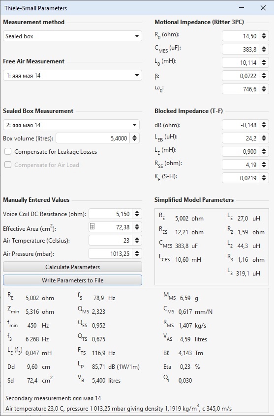

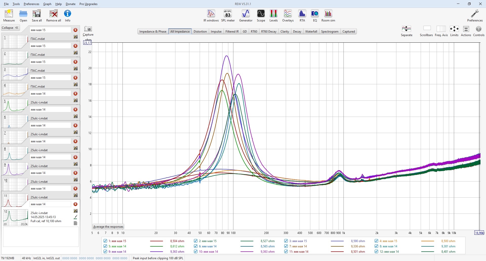

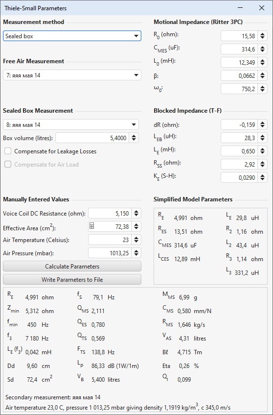

Замерил ТС
Qt ~ 0.7, основной резонанс достаточно низко ~80Гц

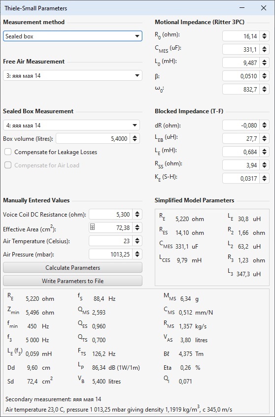

Произвёл замер с дополнительными противомагнитами
Электрическая добротность с ~0.95 снизилась до ~0.75, общая соответственно стала 0.56

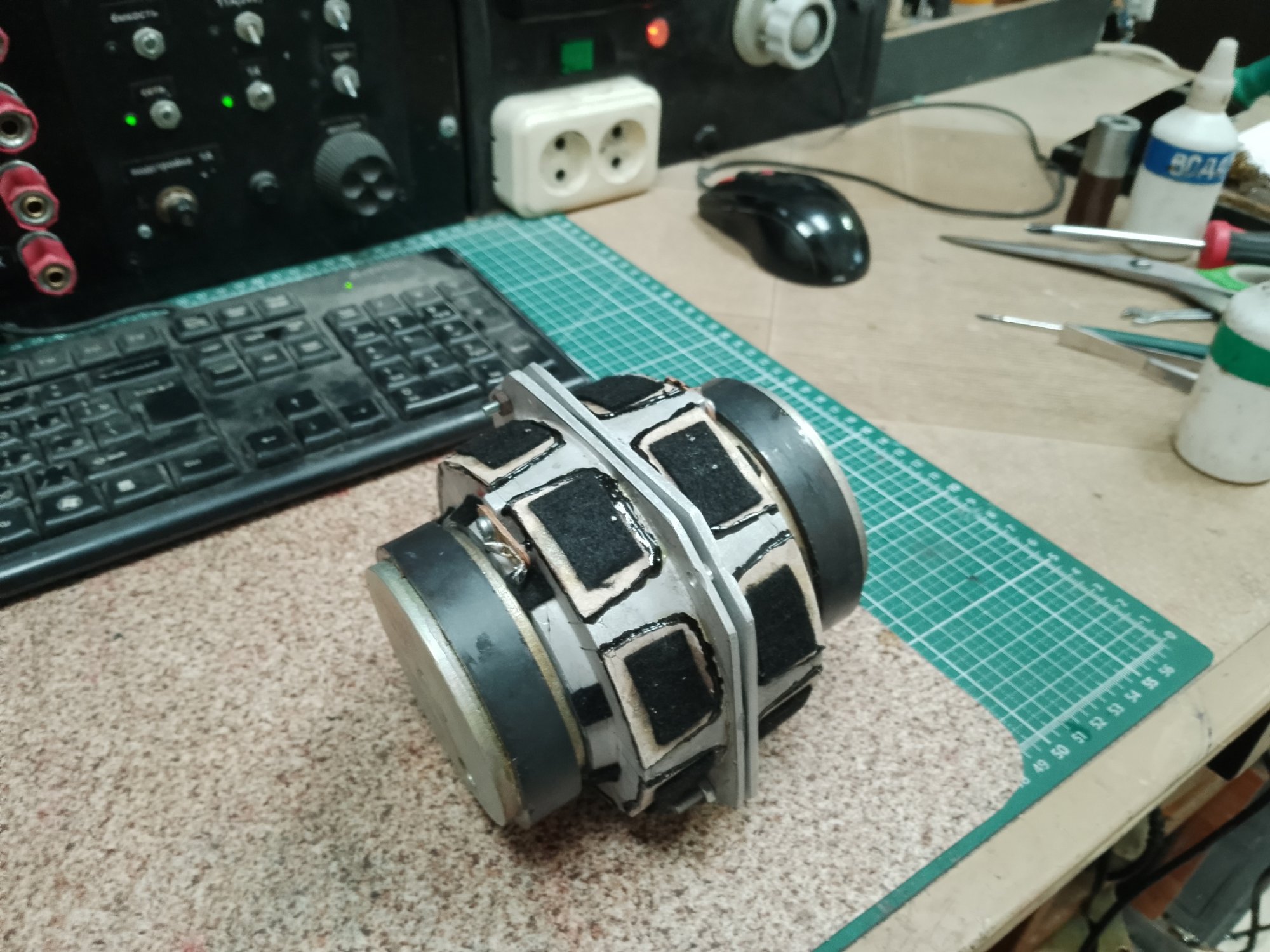

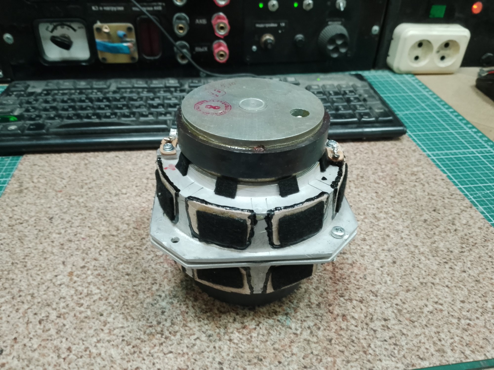

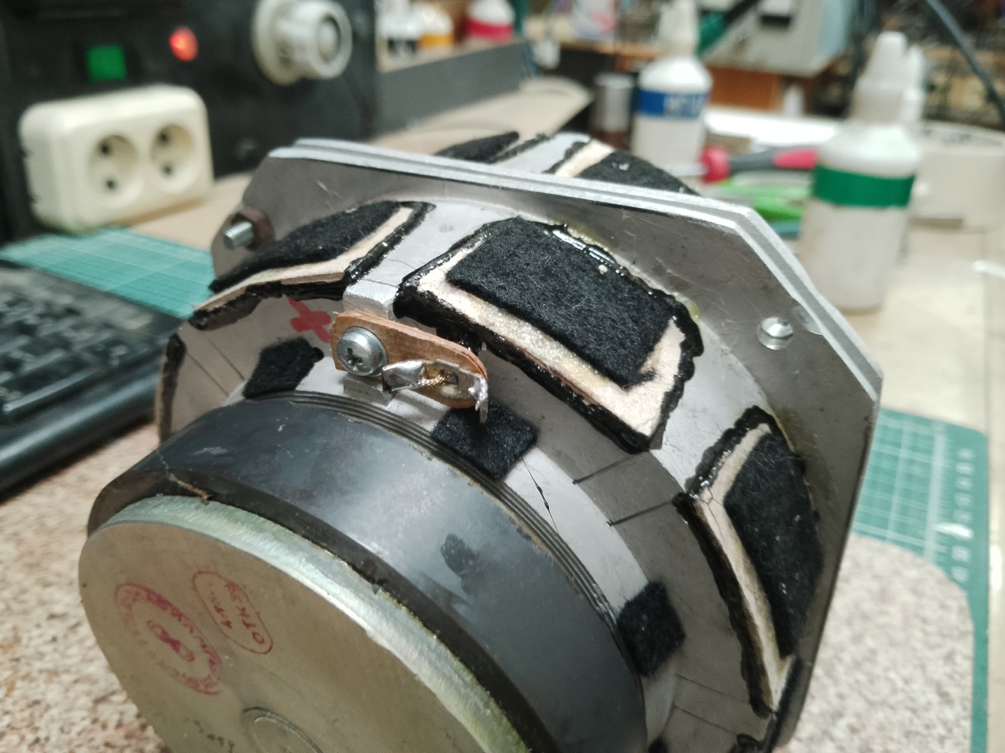

Давно хотел попробовать ПАС, и вот решился, корзина удобная. Вырезал из толстого картона заглушки в окна, в каждой просверлил дырку около 8мм, вклеил в корзину, стыки дополнительно загерметизировал.
Затем из фетра вырезал прямоугольные сегменты которые внатяг на подсохший момент посадил на заглушки, таким образом, чтобы в районе отверстия на фетре не было клея. Отверстия высверленные в подЦШ-шной
полости тоже заклеил фетром.
Замерил ТС
Теперь механическая добротность стала основной, а электрическая потеряла сою значимость , Qt - 0.34
Попробовал с противомагнитом
Оказалось, что влияние его в этом случае несущественно.
Все графики импедансов на одном рисунке (не подписывал, но видно что с ПАС графики пологие, без выраженного резонансного пика)

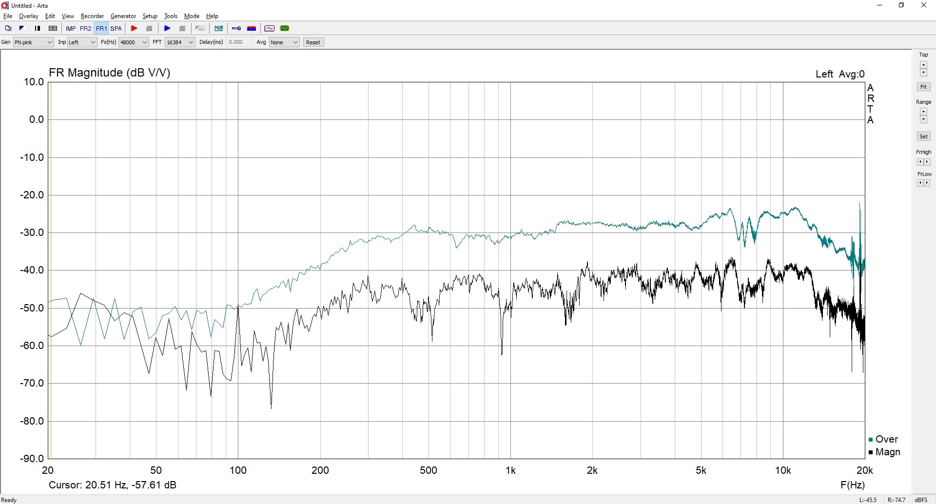

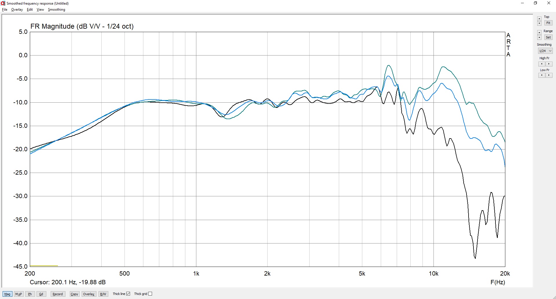

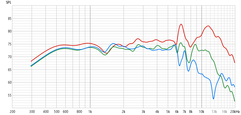

Замерил АЧХ получившегося динамика (5-40см)
Ступенька значительно уменьшилась и в целом всё достаточно ровненько.

Измеряйте в Арте в режиме IMP, not in FR!!! Окно поставить - раз плюнуть, левая и правая кнопка мыши, разберётесь.
Интересный эффект выравнивания СЧ от ПАС в окнах. По памяти, пару дБ влияния было и у 15ГД-11, и у немца-НЧ динамика из Компактбокса. Но у Вас выравнивание 5дБ.
Такой вопросец. Вы изнутри на корзину и картон что-нибудь клеили? Сейчас состояние внутренней поверхности стало весьма важным. Не хотите обвойлочить по максиму всё, что можно, изнутри, для минимизации отражений? И сравнить ПХ до- и после?
А на ПХ с ПАС просто охота полюбоваться!

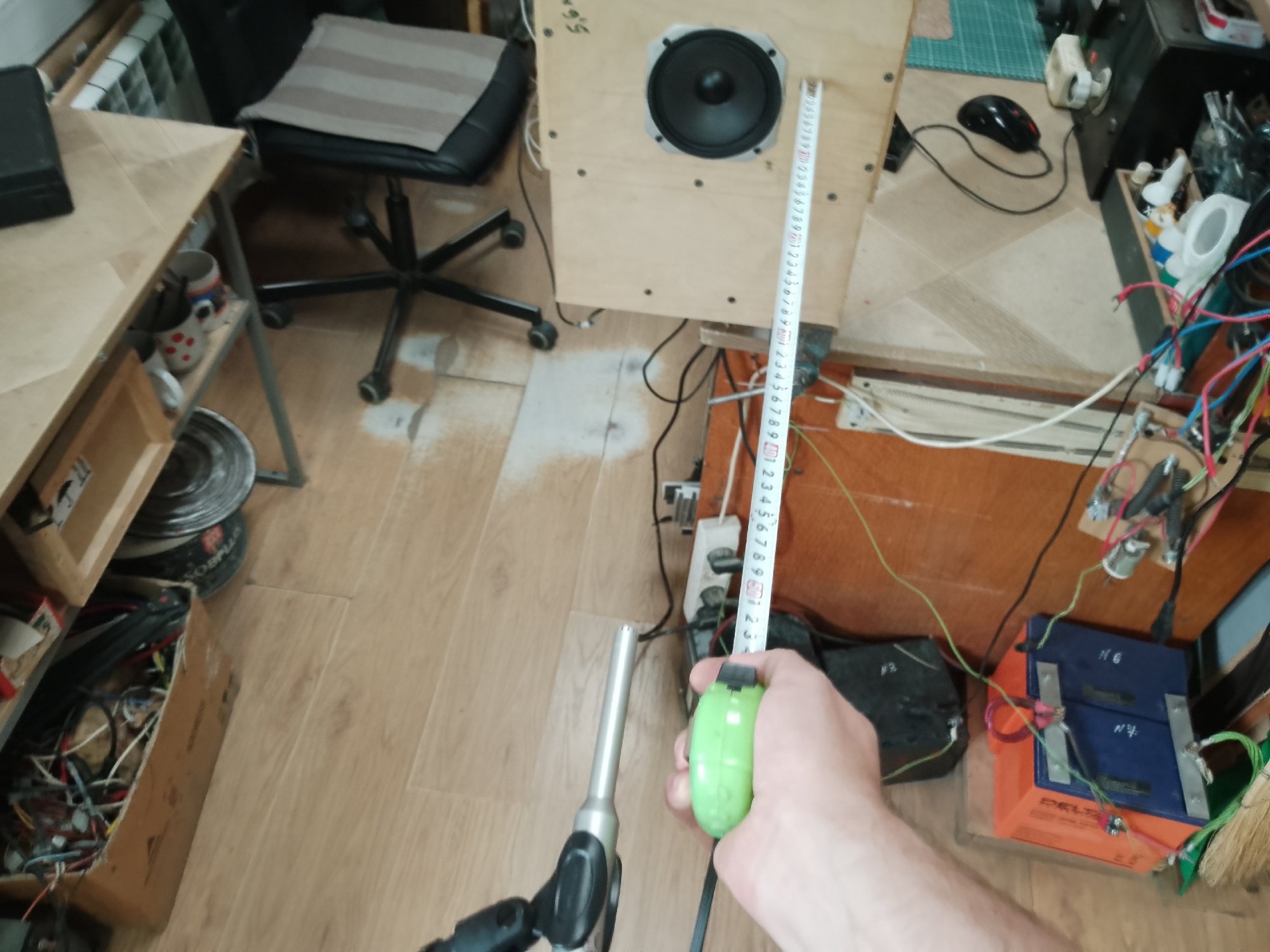

Вы не указали расстояния при снятии АЧХ. И там стоЯт капканы! Я вижу, что делается на картинке РЕВ-а! Там - три совершенно разные АЧХ...
Достоверно для 5" - не ближе 40...50 см, и чтобы без отражений окно. То есть, выше 400...500 Гц в комнате получить достоверную АЧХ напряжно.
Сбросьте мне файлы Арты или РЕВ-а, я поизучаю завтра. И обязательно укажите ВСЕ условия измерения: расстояние, оформление, окружение, угол от оси.
Посмотреть вложение 135313Посмотреть вложение 135314
Замерил ТС
Посмотреть вложение 135321Посмотреть вложение 135322
Посмотреть вложение 135324Посмотреть вложение 135323
Посмотреть вложение 135320Посмотреть вложение 135319Посмотреть вложение 135318

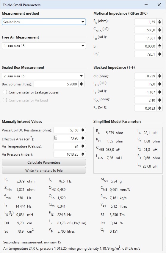

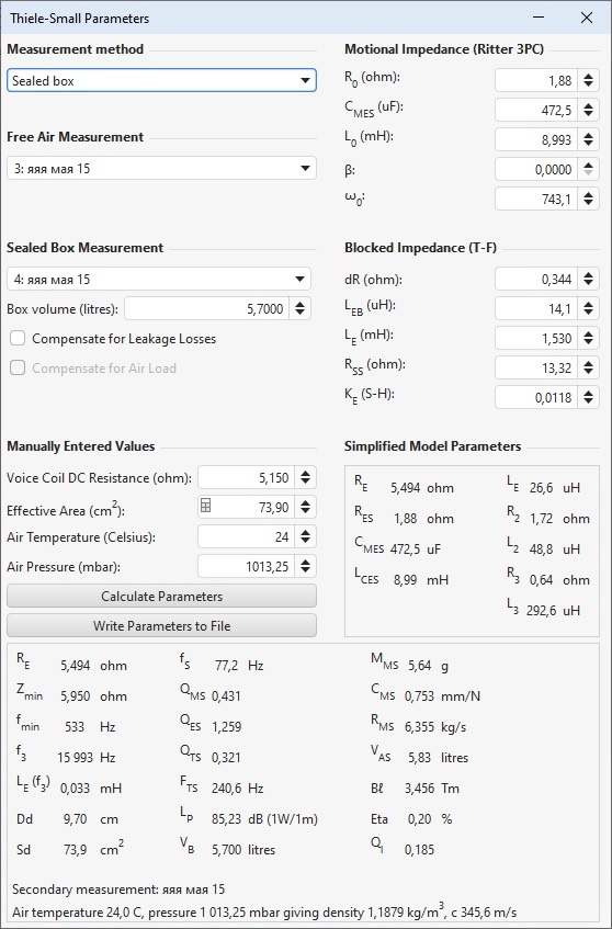

Замерил ТС

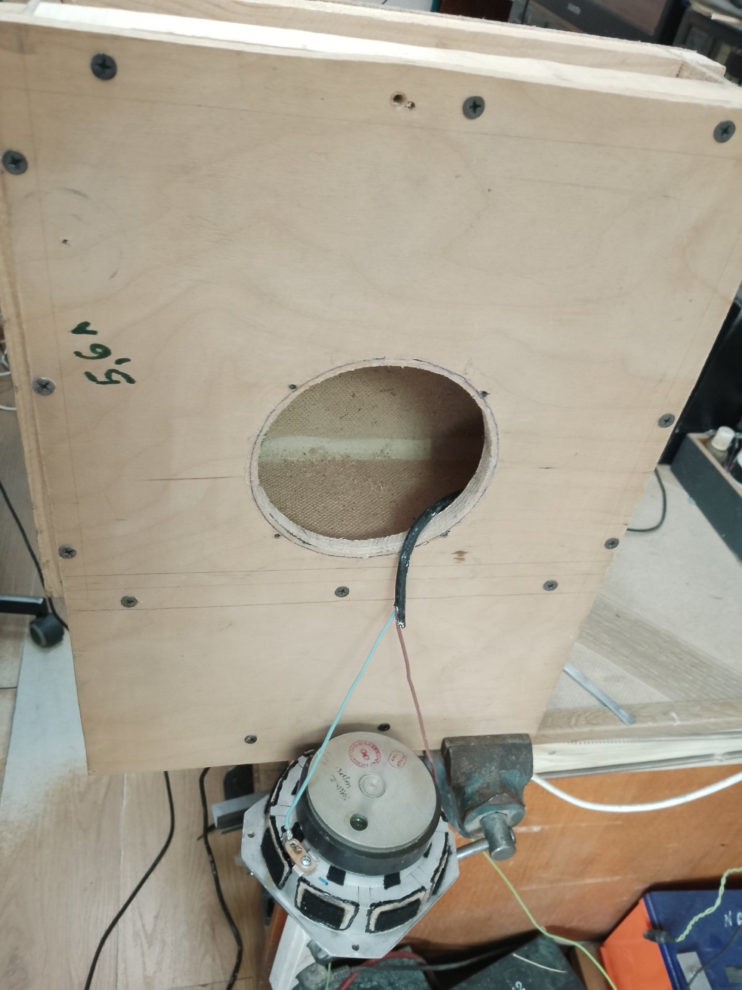

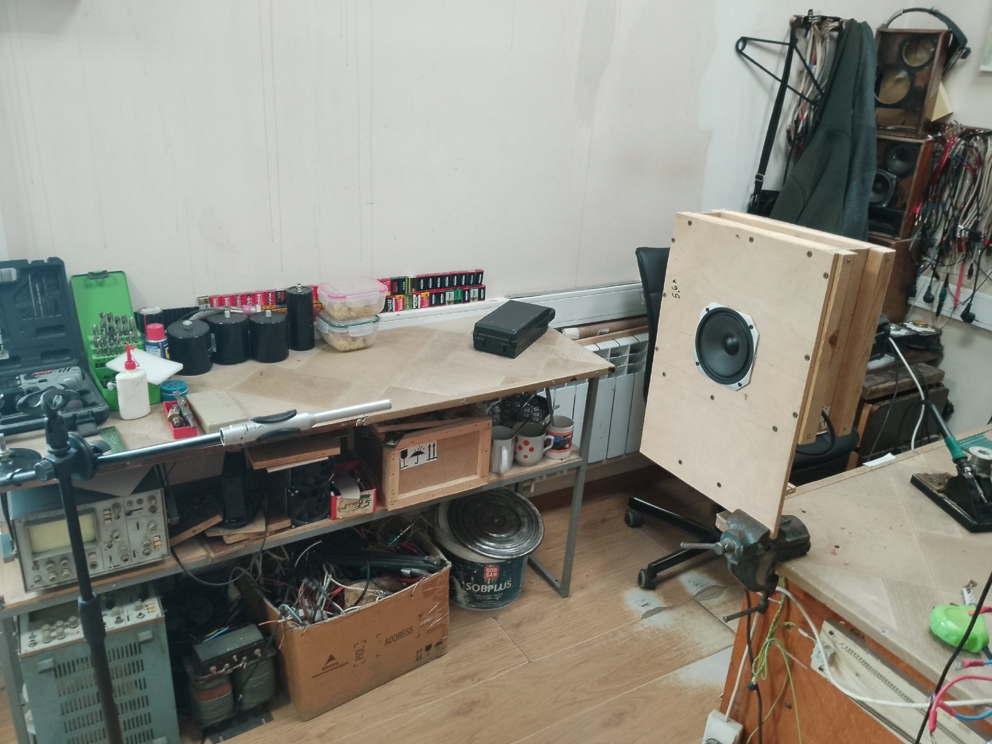

При измерении АЧХ динамик в каком оформлении и на каком расстоянии микрофон?
И конечно, желательно REW-файл
Внутри ничем не обклеивал, картон голый. Обклеить и измерить повторно не выйдет, с вклеенным ПАС-ом разборка динамика стала проблематичной. Вернее разобрать конечно можно, но мне бы не хотелось чисто из интереса мартышкин труд устраивать.
Возможно поэкспериментирую с другими СЧ, на МС от 10ГД-30Е, на них тоже ПАС хочу установить

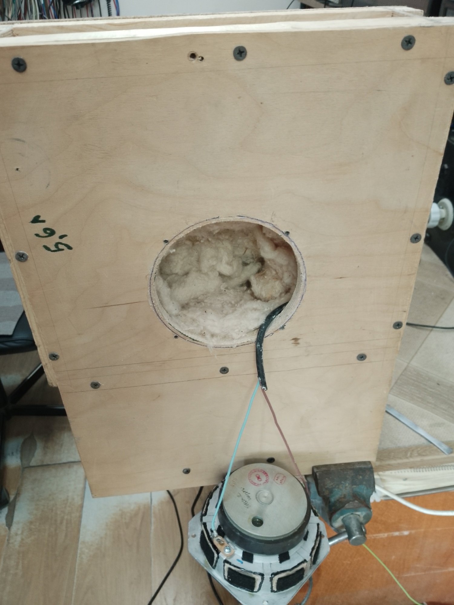

5см-40см оформление - короб 5.6л в котором ТС меряю, без заполнения, короб на столе, немного под углом.
Да в общем то я не морочился с точностью измерений, подрубил микрофон, дал сигнал в арте и смотрел на картинку, двигал микрофоном в стороны, приближал, отдалял.
Понятно что такие измерения не претендуют на большую точность, но в процессе измерений, по характеру динамики изменяющейся картинки можно увидеть примерную ачх.

Я не сохранял последние измерения в REW там слишком много вкладок было, пояснений не делал и уже запутался где что, потому закрыл просто.
Завтра померяю с окном в 5мс в REW, с расстояния в 50см, выложу файл.
В арте тоже попробую померять, постараюсь учесть пожелания.

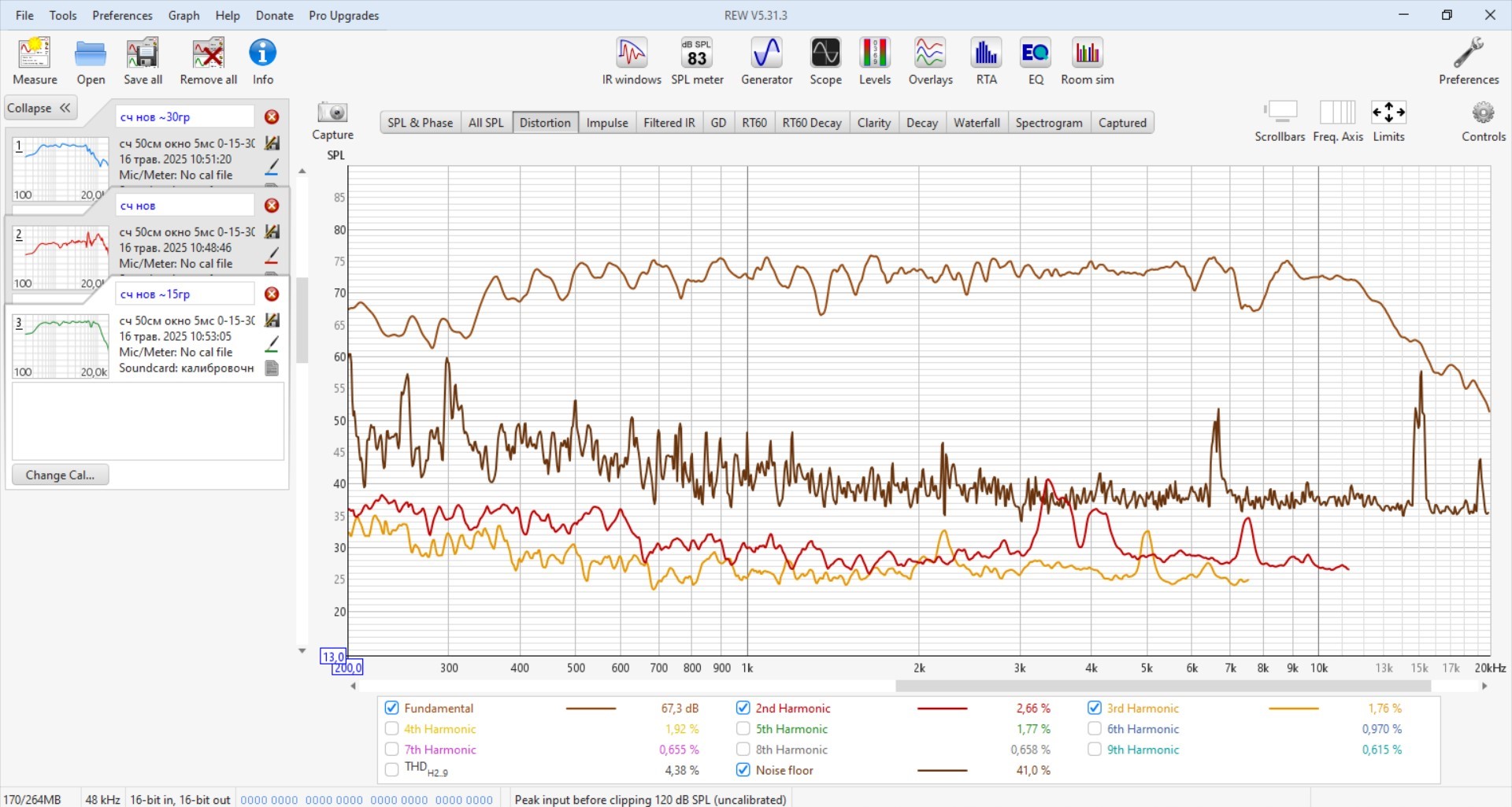

Промерил динамик в REW, файл прикладываю.
Условия измерения - бокс 5.6л, зажатый в тисках на краю стола. Пробовал заполнять ватой и пустой - разницы не заметил особо.
Потому измерения в пустом корпусе.
АЧХ снимал с расстояния чуть больше 50см по оси, на 15 и 30 градусах. Точно углы не замерить - так что примерно.
Так же попробовал разобраться в Арте, сначала не понял как измерять в IMP, потом вроде дошло, и как окно выставлять, и с оверлеями.
Скрины измерений двух динамиков, условия измерения те же, только окно 3.6-3.8мс
Очень интересный динамик получился. На частоту ямки 1,4к настраиваем полосовой фильтр ))). Раздел на 3,2к.
Вата в боксе при измерении никому пока не мешала!
Окно 3,4 мс, достоверно выше 600 Гц:
Бокс 5 литров ему избыточен, динамик после эффективной ПАС почти не видит, что там делается. Достаточно 1, максимум 1,5 литра, заполненного ватой 30 г/литр.
Пробежаться микрофоном с расстояния 5 мм по тройке радиусов и по паре окружностей!
Не знаю что должен увидеть на месте излома - провал, пик? Пытался вблизи диффузора микрофоном водить, но так и не смог интерпретировать картинку, да и как водить от центра к краю или по окружностям каким-то... в любом случае у этого динамика подвал закрыт уже, я скорее всего пропитывать диффузор не буду, ямка небольшая.
На других сч - которые выше показывал с этой ямкой действительно беда, там не яма, а провал. На них можно будет потренироваться с поиском подобных недочётов.
