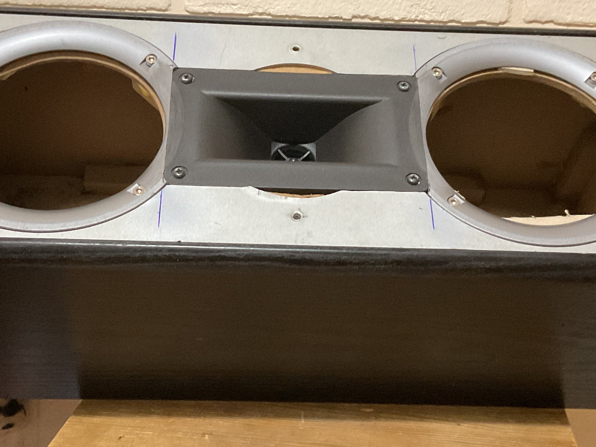

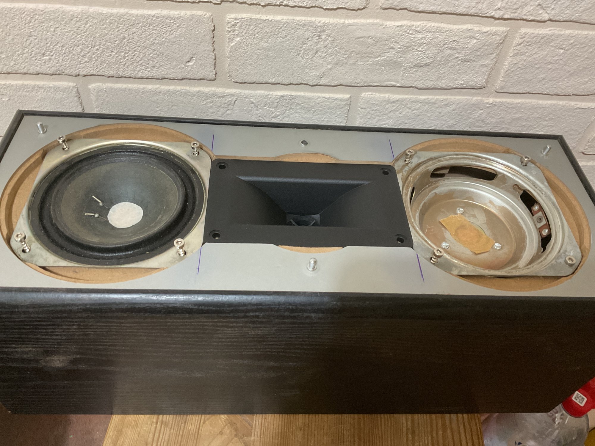

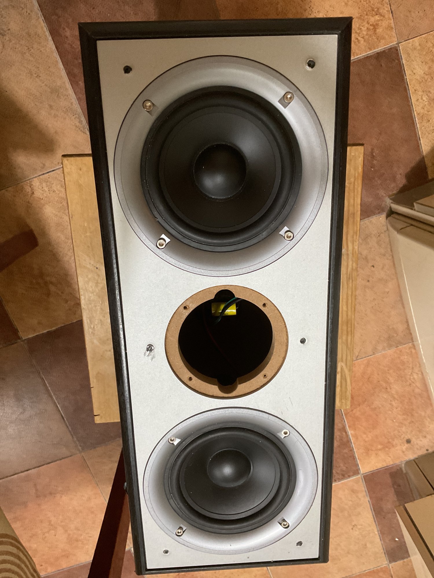

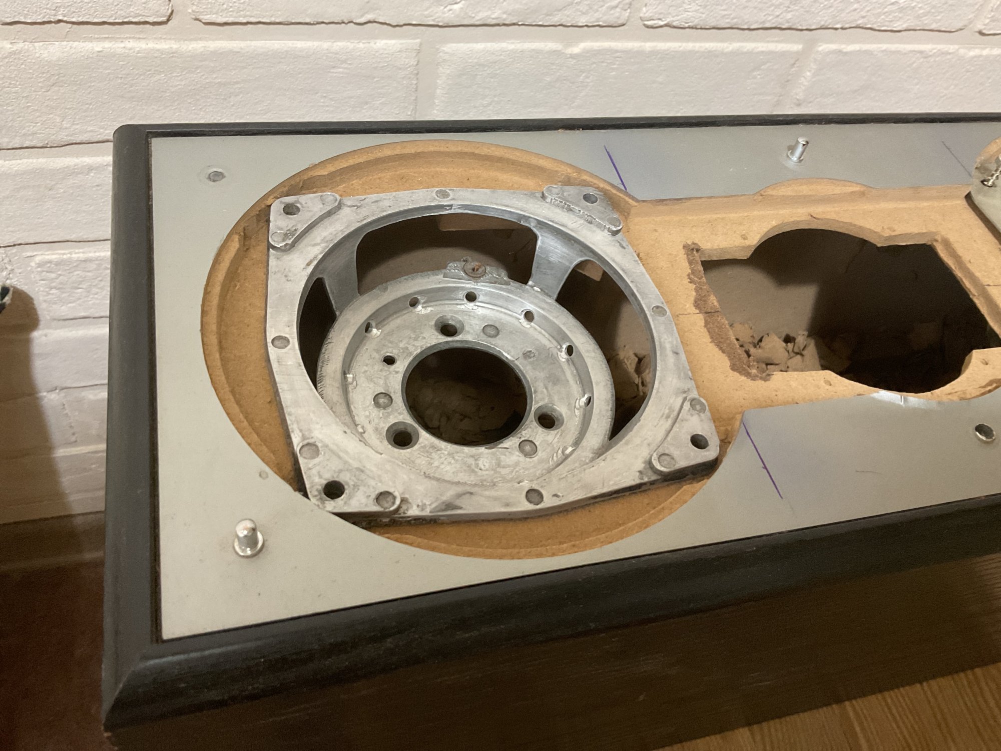

Волею судеб совсем за недорага достались 2 штуки Attitude Alfa C.
Твиттеров нет. Судя по отзывам в нете, они умирают часто и быстро.
НЧ/СЧ динамики 5”. На вид и отзвук на щелчок пластик, ао на самом деле бумага крашенна. Но они не будут участвовать в этом беспределе.
Идея в том, чтобы использовать на СЧ Beagи НХ125-4, на которые давно чешутся руки.
На ВЧ пойдет P-Audio PHT-409.
В общем, ночью не спалося. Снял родные динамики.
Взял нож, стамеску и линейку( по заветам « главного инжынера» Рутковского с дюймами на обороте. Иначе никак).
Как сейчас модно говорить - скомпилировал.
Это было неожиданно странно, но динамики и ящик срослись без секса с мозгом.

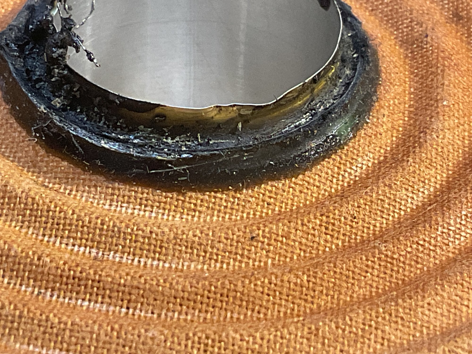

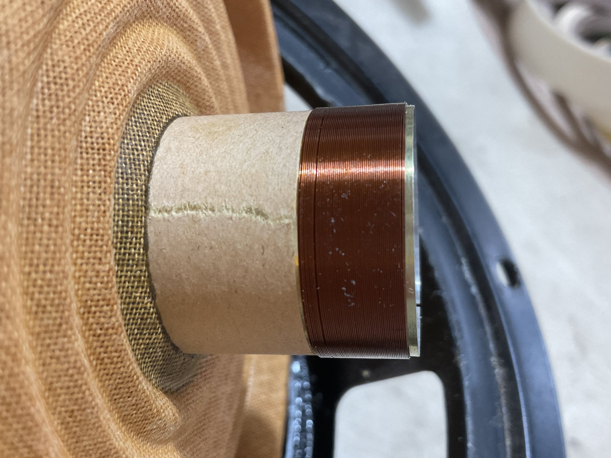

Родной НЧ/СЧ изготовлен по последнем аудиофильским понятиям. Как в одной питерской артели - «и так сойдет».
Мастер Ляо Сунь сработал на совесть.
Жена же мастера Ляо Гуанхуй почти не накосячила за намоточным станком.
Attitude. Компания американская, основана в Южной Калифорнии, в 1975 году, изначально занималась автомобильным аудио. Имеет проектные бюро в США, Европе и Китае. Производство в Китае. Главный офис компании в 2009-м году из США перенесен в Швецию (Гетеборг).
Цветущий сад, б..дь?
Ну, а чё? Скорей катушка раохерачится о дно МС, чем деформация каркаса достигнет керна.

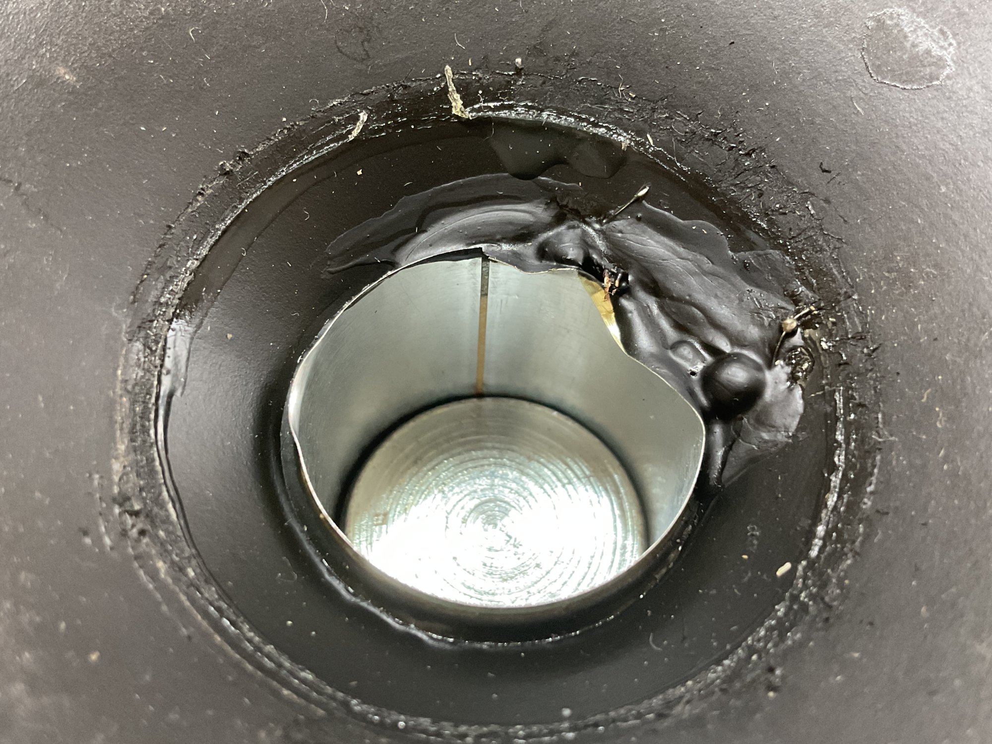

Подвес и ЦШ к корзине приклеены на момент.
Диффузор и ЦШ к катушке на эпоксид, не жалея смолы. Диффузор без шейки.
Очевидно подвижку собирали в деревне на одном берегу желтой реки Хуанхэ, а динамик собирали на другом.
Сколь угодно таких динамиков. Именно так собраны восьмёрки в мониторы, вроде "Fara" обзывают. Ценник приличный.
Год или полтора назад чинил 6" авто. Та же история. Карбон в первом случае, пластик во втором. Да и бумага встречается с таким раскладом.

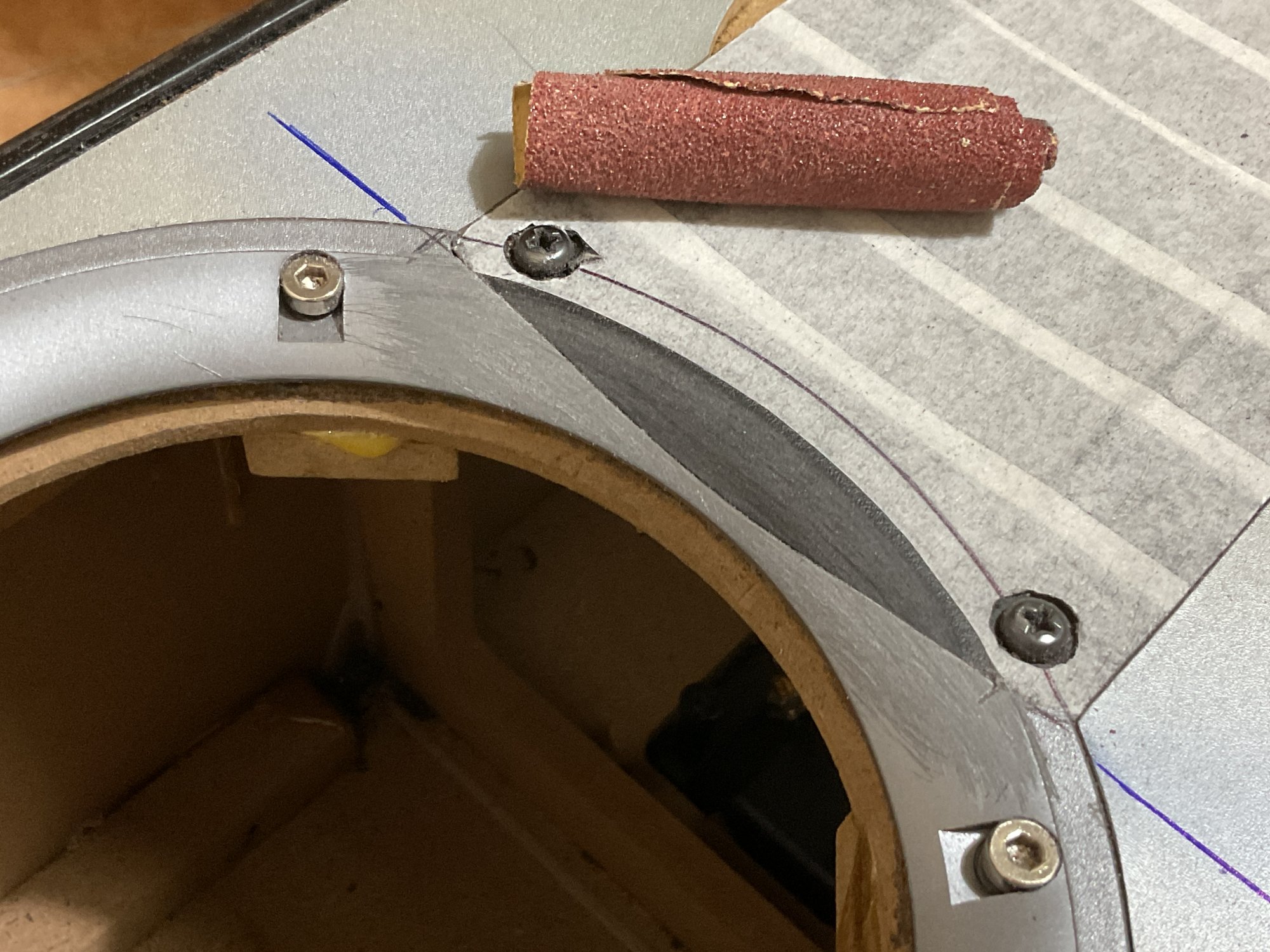

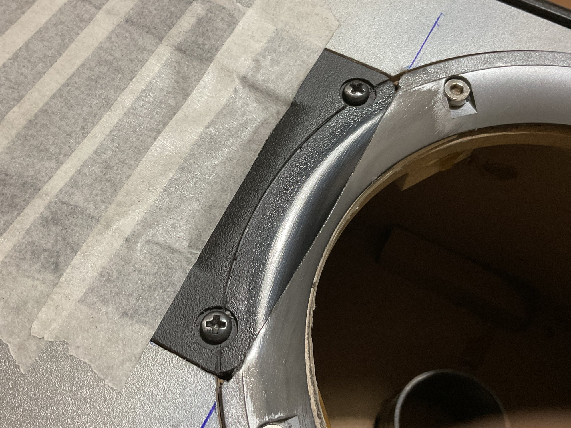

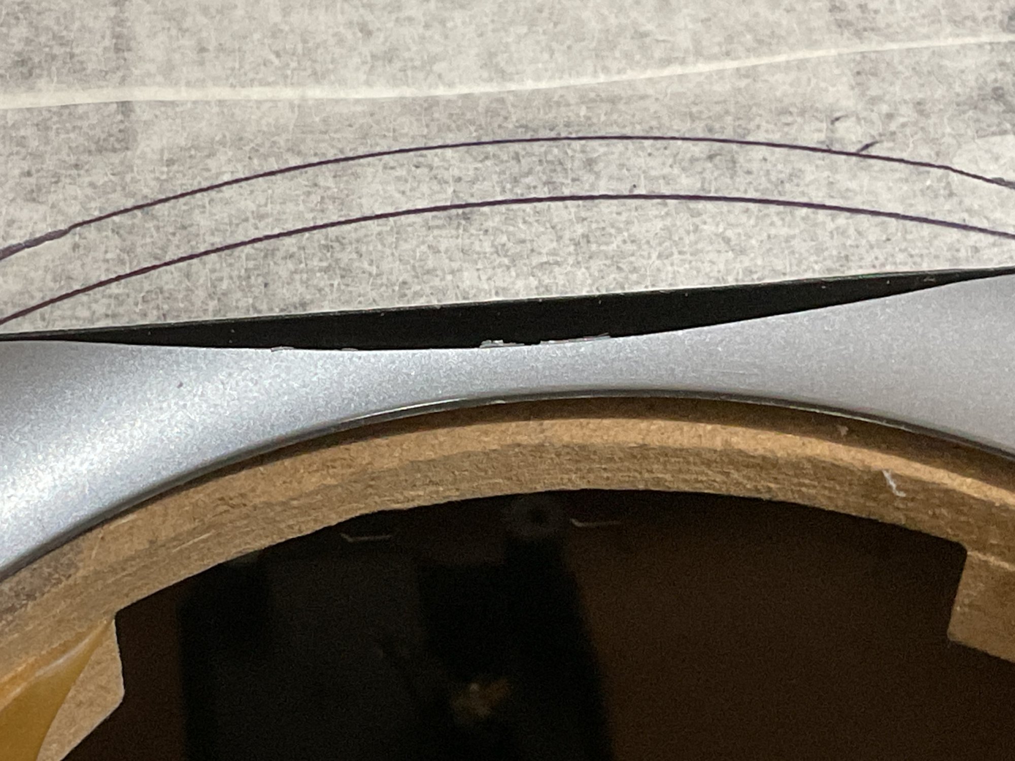

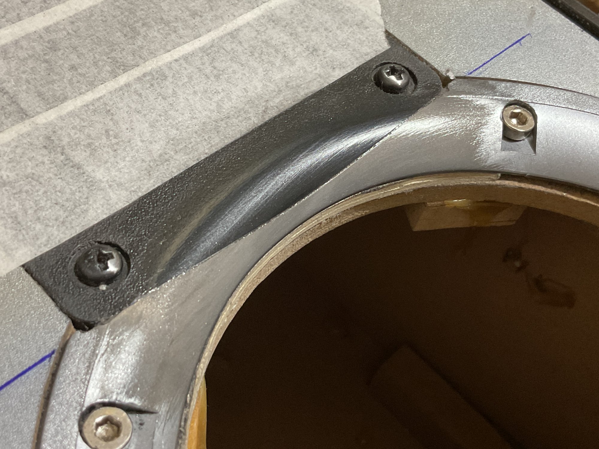

Рамочки попилил на черновую.
Дальше нужен плавный переход от рупора к рамке.
Нужно попробовать подобрать радиусную фрезу, ибо в рукопашную долго и муторно.
Посидел покурил. Фрезер лень доставать, а руки помнят еще.
Прикидочно.
А как ей играть, если вертикальное расположение АС не предполагается.
Главный капкан такого расположения пишки 409й- ее излучение ляжет строго поперек колонки, с обоими динами не срастется . И другое дело-если Пишу расположить ПОПЕРЕК корпуса.
Посмотрим. Понюхаем.
Будет некрасиво, поменяю ВЧ на купол.
А пока оставлю так
"Тудой" просится симметричный ВЧ рупороид 3,14 Audio типа 407-го, но без неодима
Си, синьор Распони. Экзакто! Добавлю, что для кино и неодим сгодится.Нам его смотреть , а не слушать.

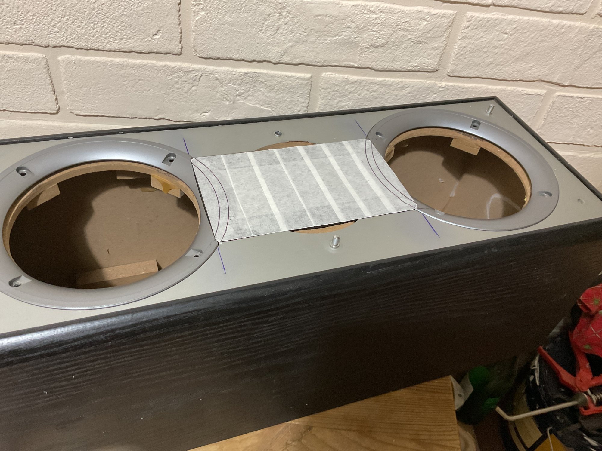

Не спится.
Решил, что так красивше будет.
Пока это все наброски карандашом.
Финиш будет тщательнее, со скальпелем и под микроскопом.
