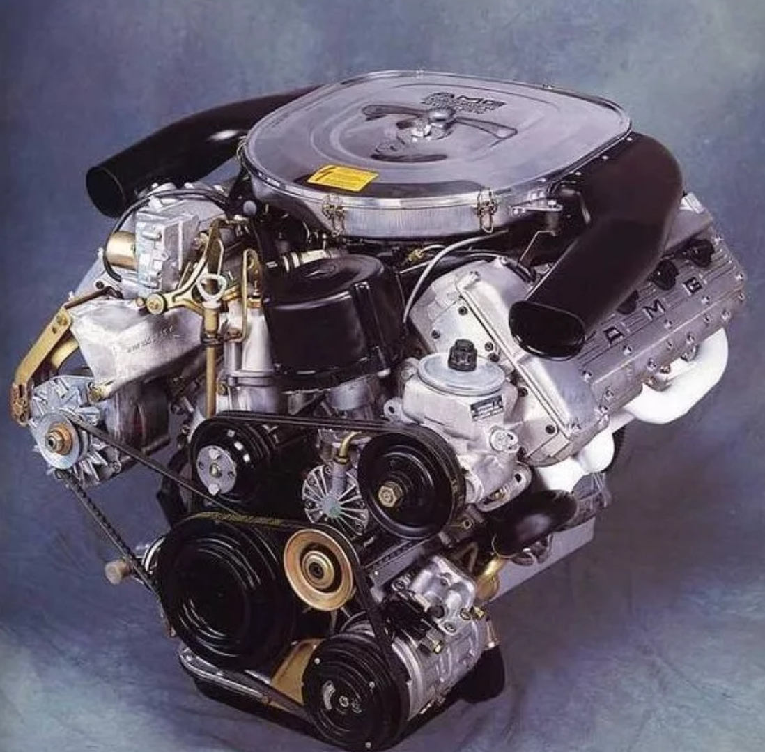

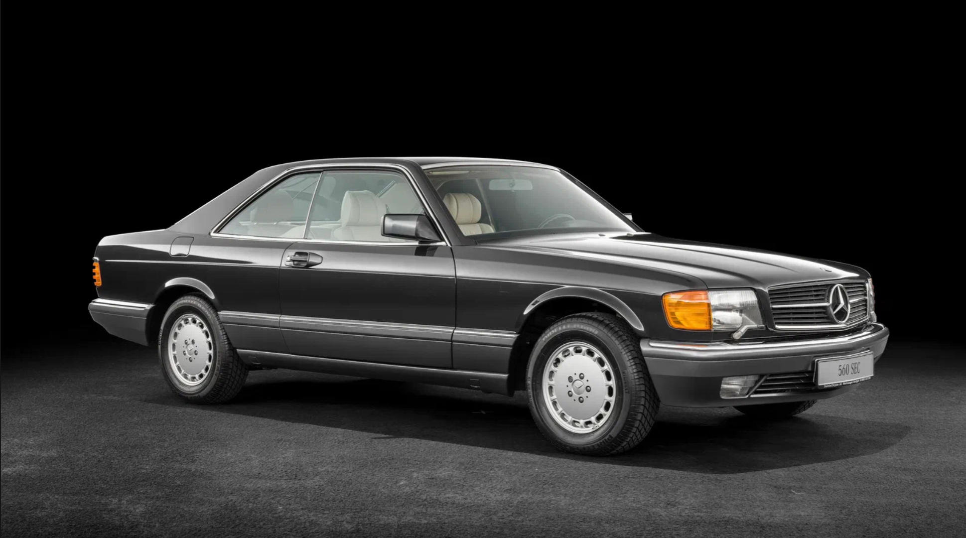

1985 Mercedes-Benz 560 СЕК.​
На момент выпуска модели 560 SEC и 560 SEL с этим двигателем были самыми мощными серийными автомобилями Mercedes-Benz, построенными до тех пор.
Самой впечатляющей новинкой в линейке двигателей стал 5,6-литровый восьмицилиндровый двигатель, созданный на основе пятилитрового V8, ход которого был увеличен, чтобы обеспечить автомобилю мощность в 200 кВт (272 л.с.). Опционально была доступна версия с еще более высокой степенью сжатия, которая выдавала 221 кВт (300 л.с.), но не могла сочетаться с системой контроля выбросов с замкнутым контуром. Однако даже без каталитического нейтрализатора эта так называемая версия ECE соответствовала ограничениям выбросов, установленным Европейской экономической комиссией (ЕЭК).

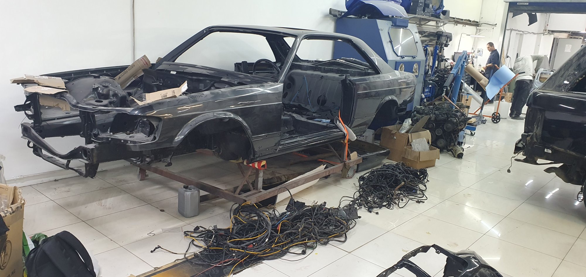

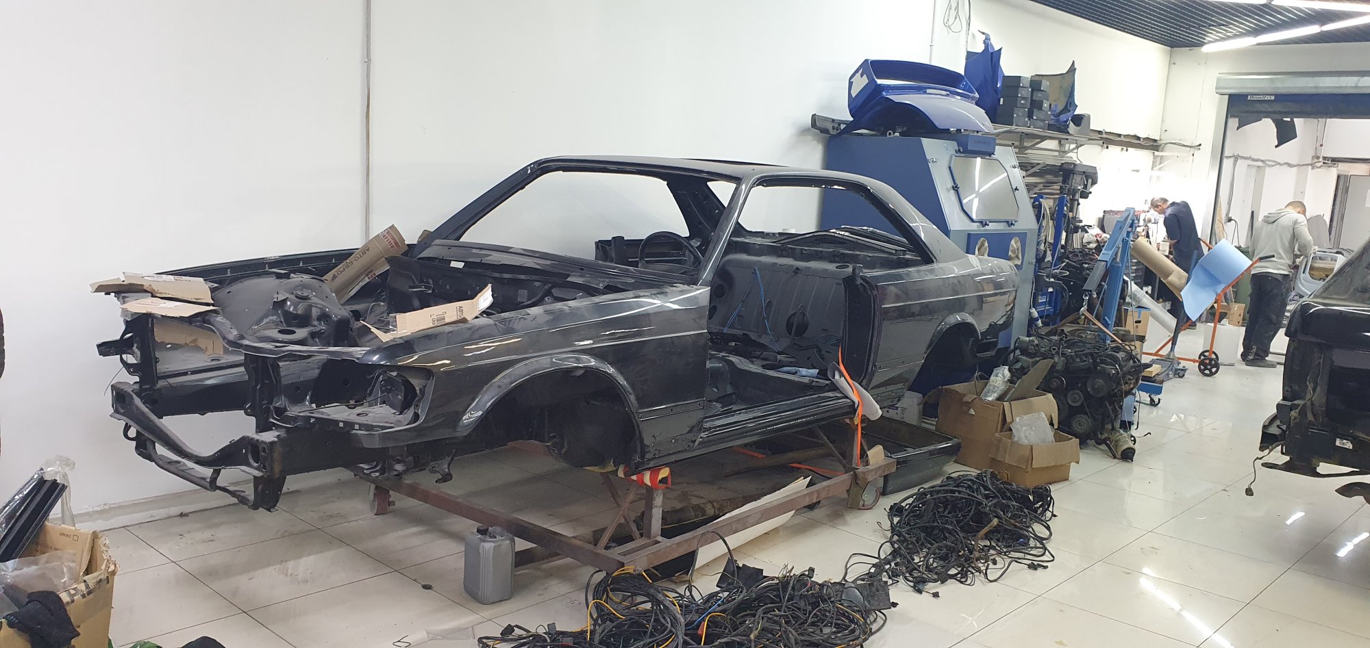

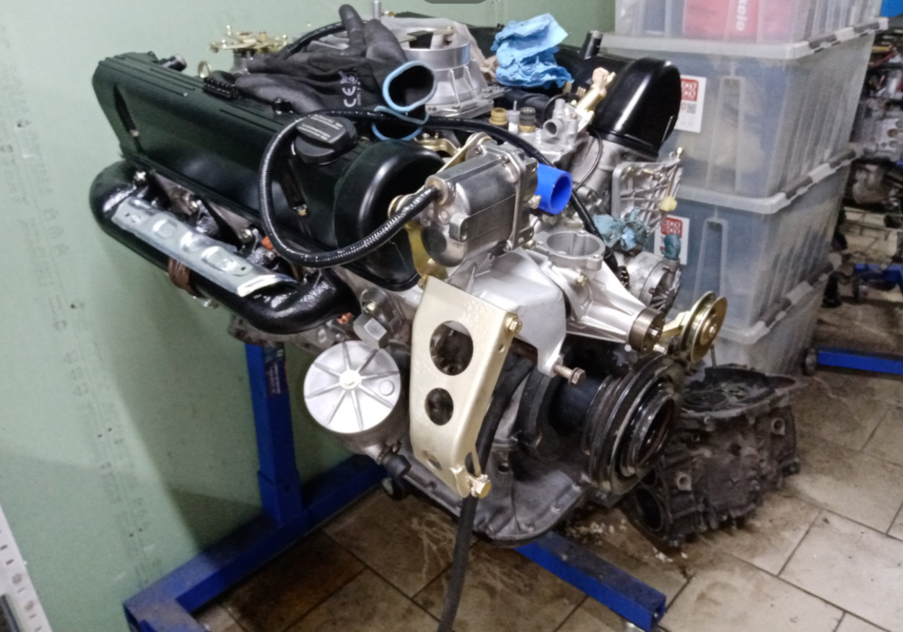

Вот собственно это я и называю «сделай сам».
Интересно? Фотки поэтапно буду делать по-любому.
Если есть интерес буду выкладывать.

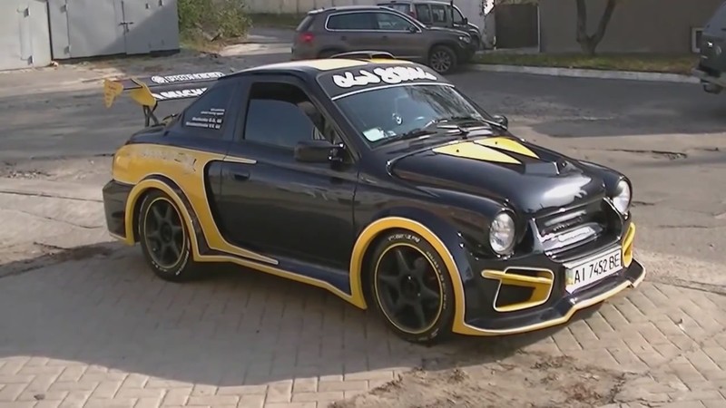

Серьезное дело. Такое провернуть - ой...

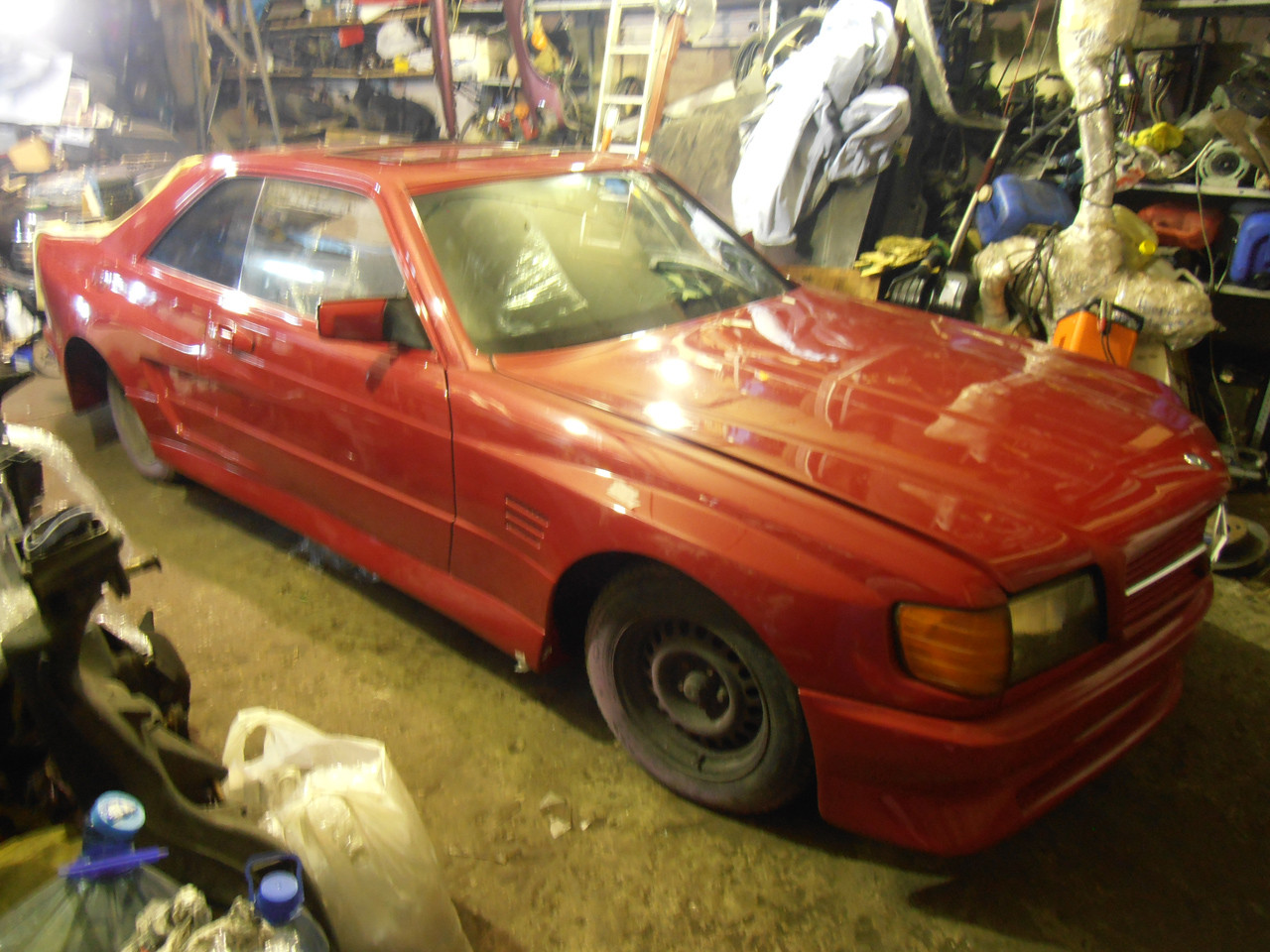

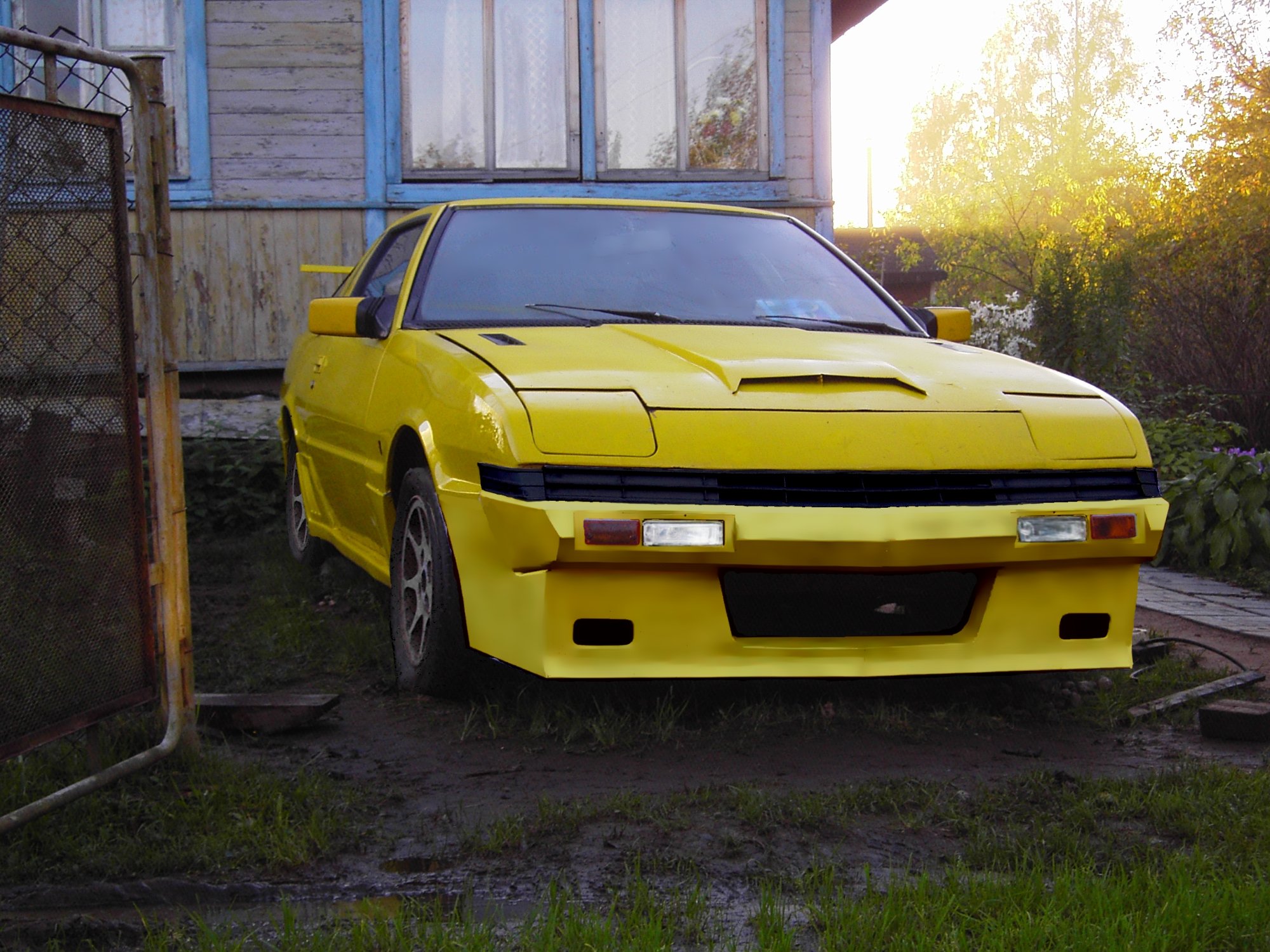

У самого был безумный проект- Мицубиси Старион...не довел.
Осталась одна фотка, и то немножко с фотошопом:

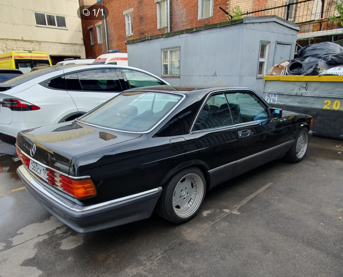

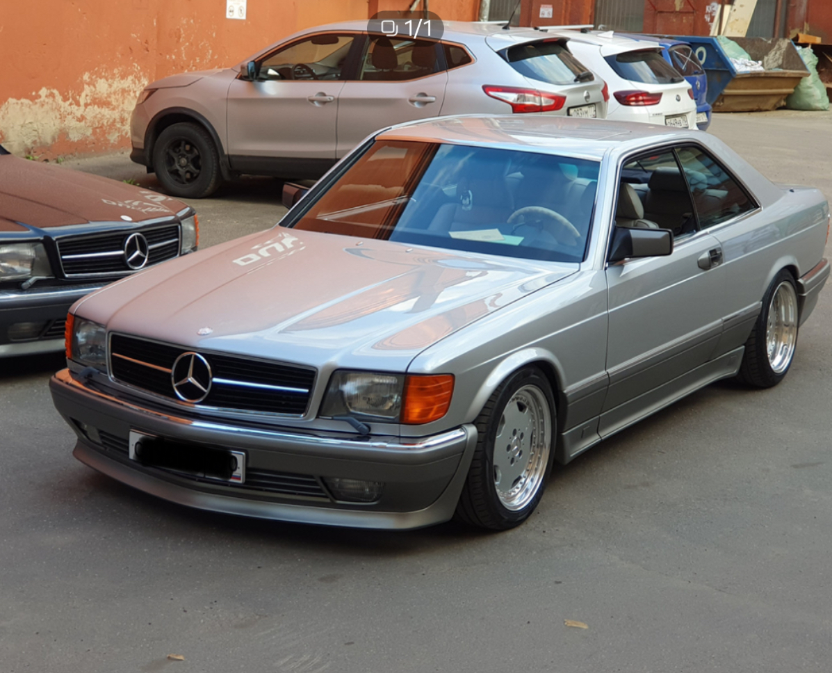

Не в первый раз замуж.
Серый 5 лет назад в таком же виде как в #2 стоял на тележке.
Черный пережил трехлетние издевательства стоя на колесах, не на этих, но на колесах.

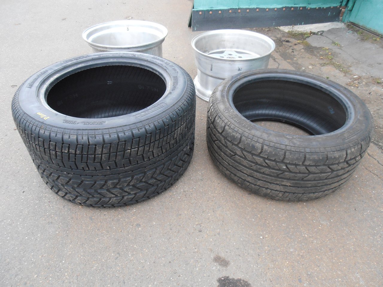

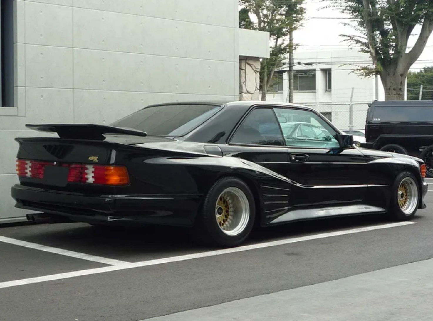

Это классический уже олд. По мне, так должен выглядеть как только что с конвейера на родных 7j 15 колесах с 70ой резиной.
А так-то простор есть, начиная с салона на Рекаро цсе, моторa в 6 литров и вплоть до бэтмобиля типа Кениг спешл.
Было и такое, давно и неправда
Без особых затрат и без внешних изменений под капотом можно прибавить с 272 л.с. до 300.
С двиглом заниматься смысла нет, он уже как у Камаза.
да ну, наверняка AMG или карлсон или брабус тюнинговали эту восьмерку , сил 100 там без компрессора точно добавляли
Карласоны и барбосы не учавствовали в силу возраста.
Тогда были всякие Гембалы, Шульцы, Зендеры и прочие Кениги. Мотор 6.0 был толко у АМГ со своими двухвальными бошками и 4 клапанами на котёл. Чем то похожим на 119 мотор с КЕ- жтроник как на w129.
Там 385 л.с. или около того.
10% прибавки ничего не даст на такой мощ-ти. Да и определить это на коленке не возможно.

Диностенд и всё становится явным.
Там скорее полку момента "подтягивают" слева.
5.6 16V* V8 205 kW; 275 hp 430 N·m 7.2s 240 km/h From MY 1987
5.6 16V V8 200 kW; 268 hp 421 N·m 250 km/h MY 1986
5.6 16V RÜF V8 220 kW; 295 hp 456 N·m 250 km/h From MY 1987
5.6 16V ECE V8 220 kW; 295 hp 455 N·m 6.9s 250 km/h MY 1986/87

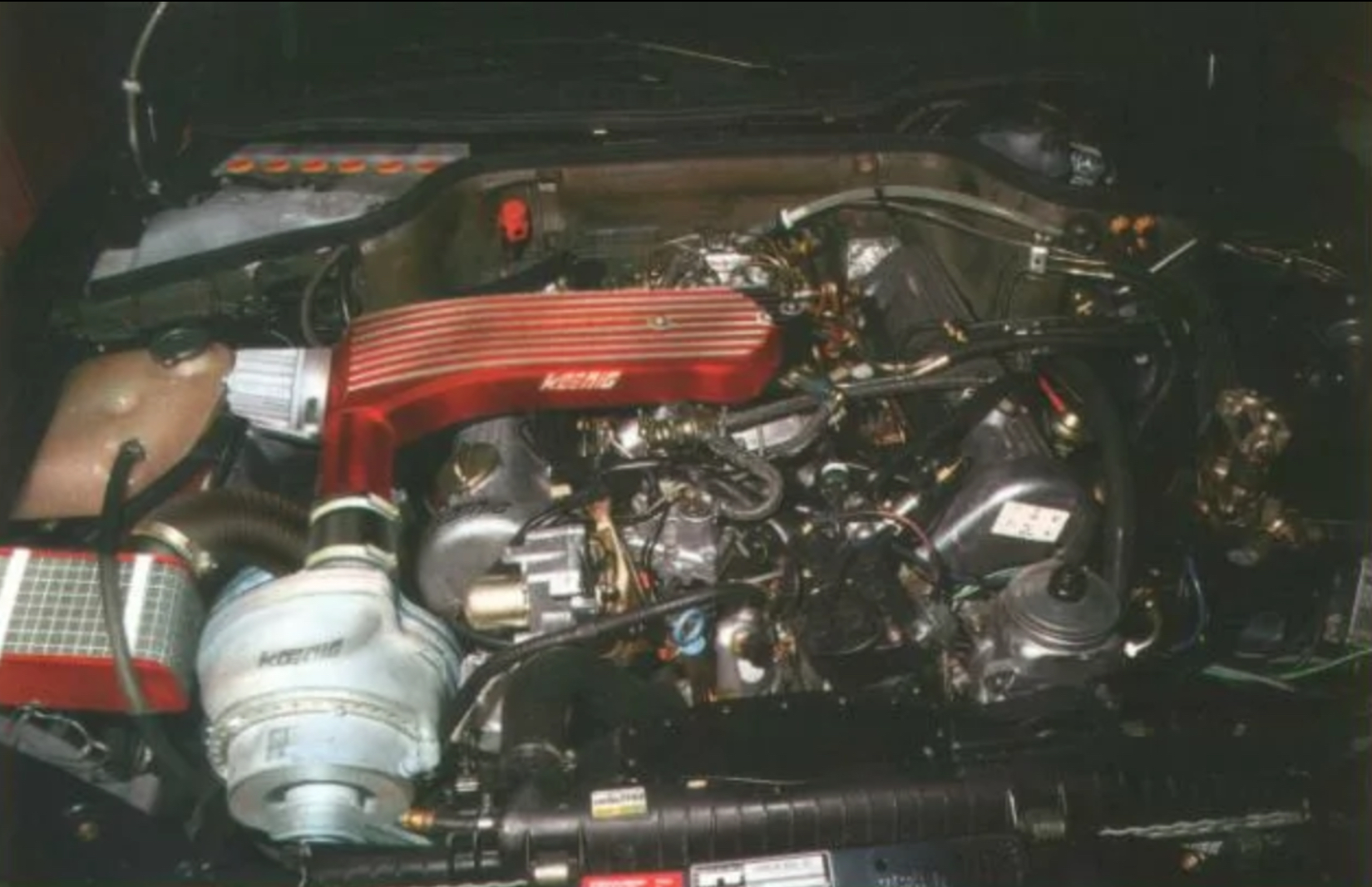

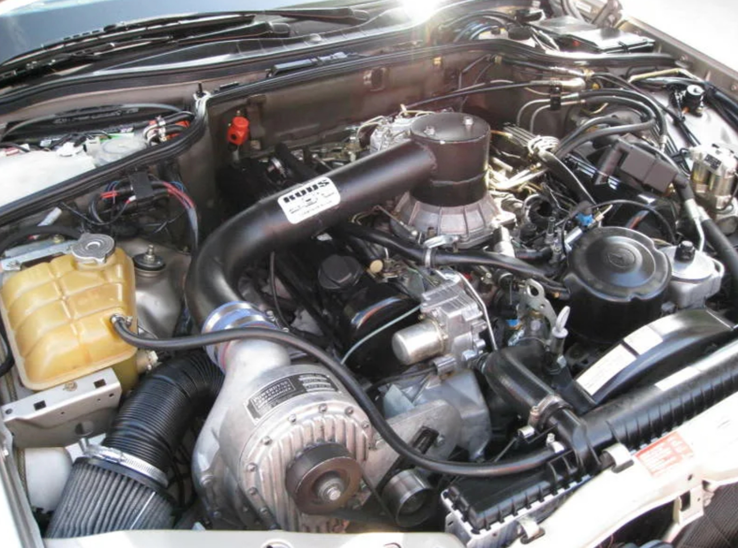

Таки были еще комплекты суперчарджера.
Кениг
И вроде как Лоринзер, незаслуженно забытый мною ранее в списках.
