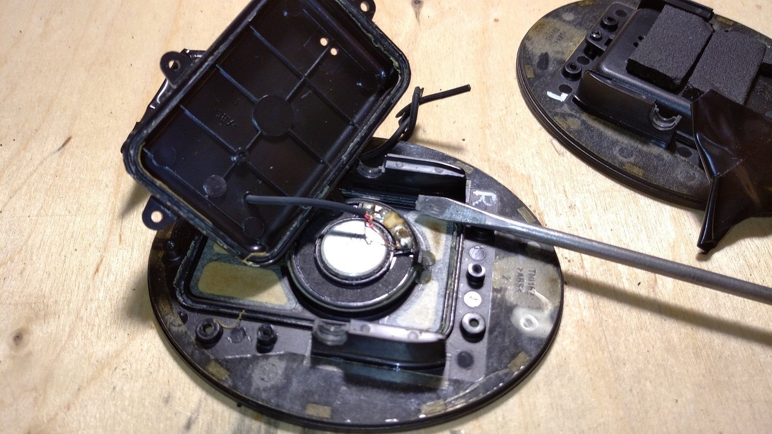

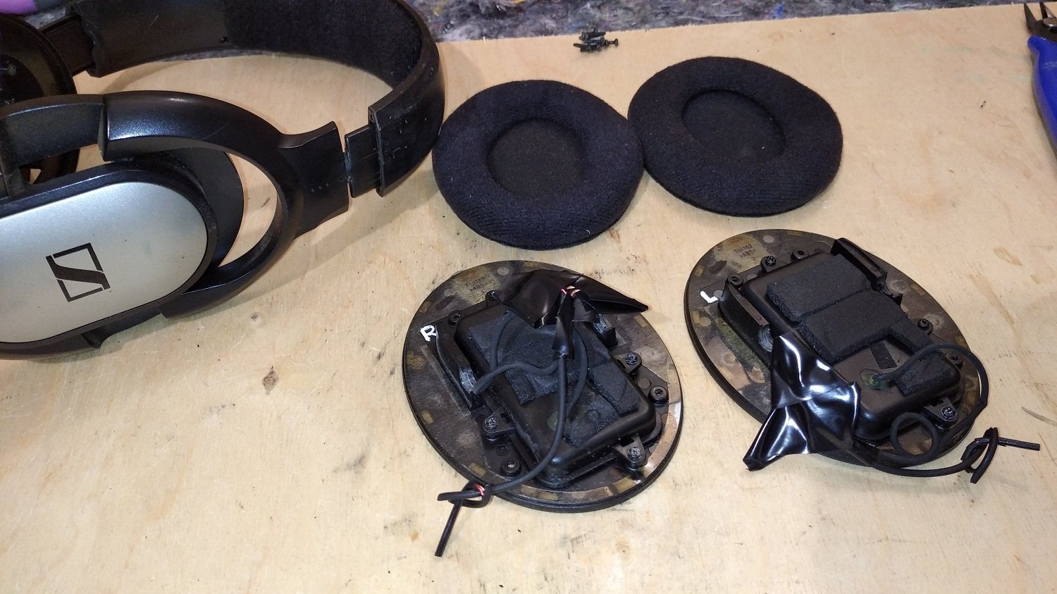

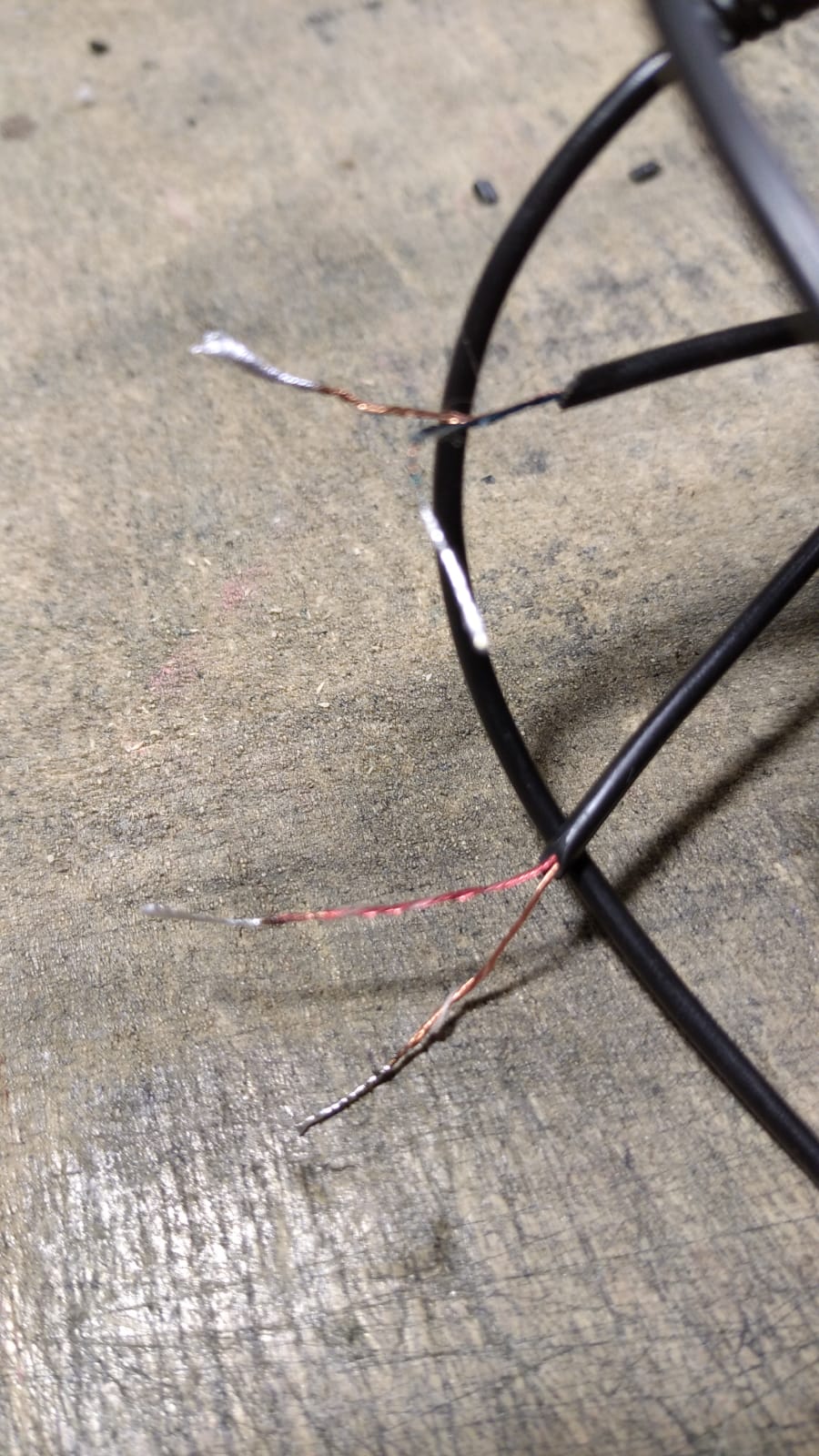

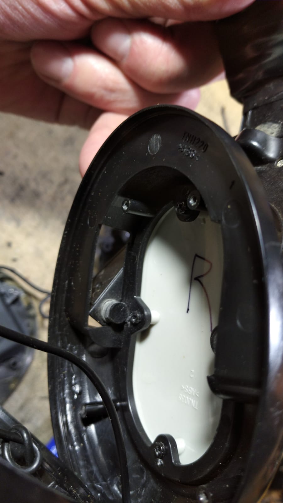

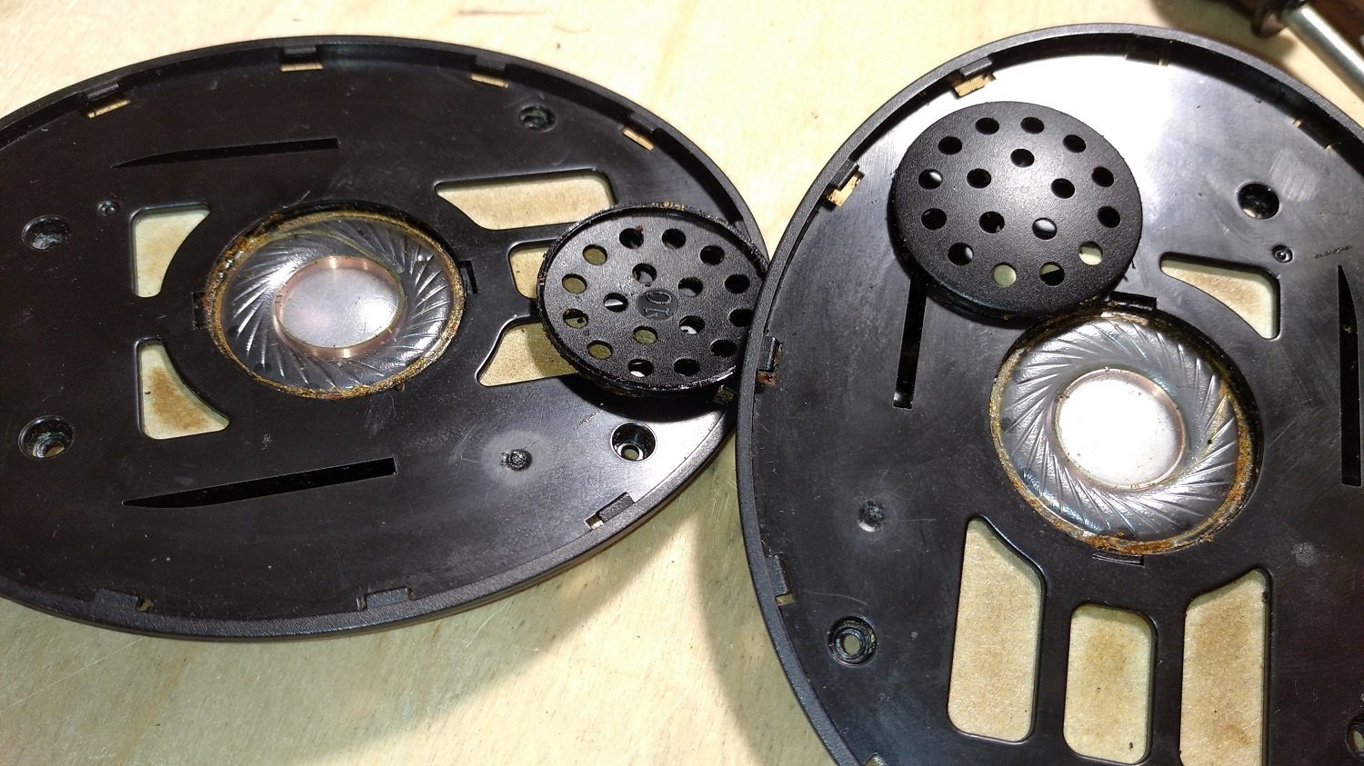

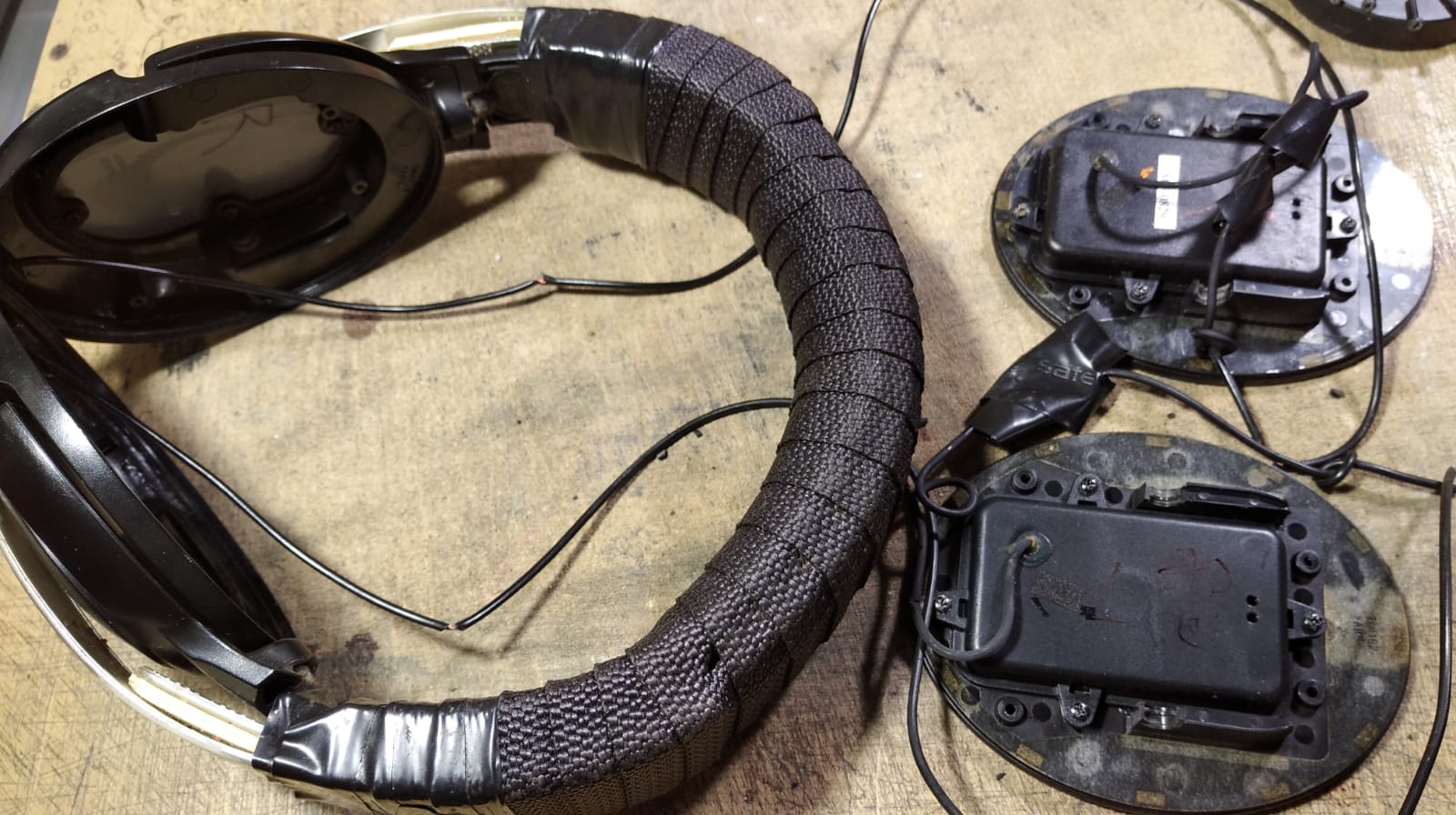

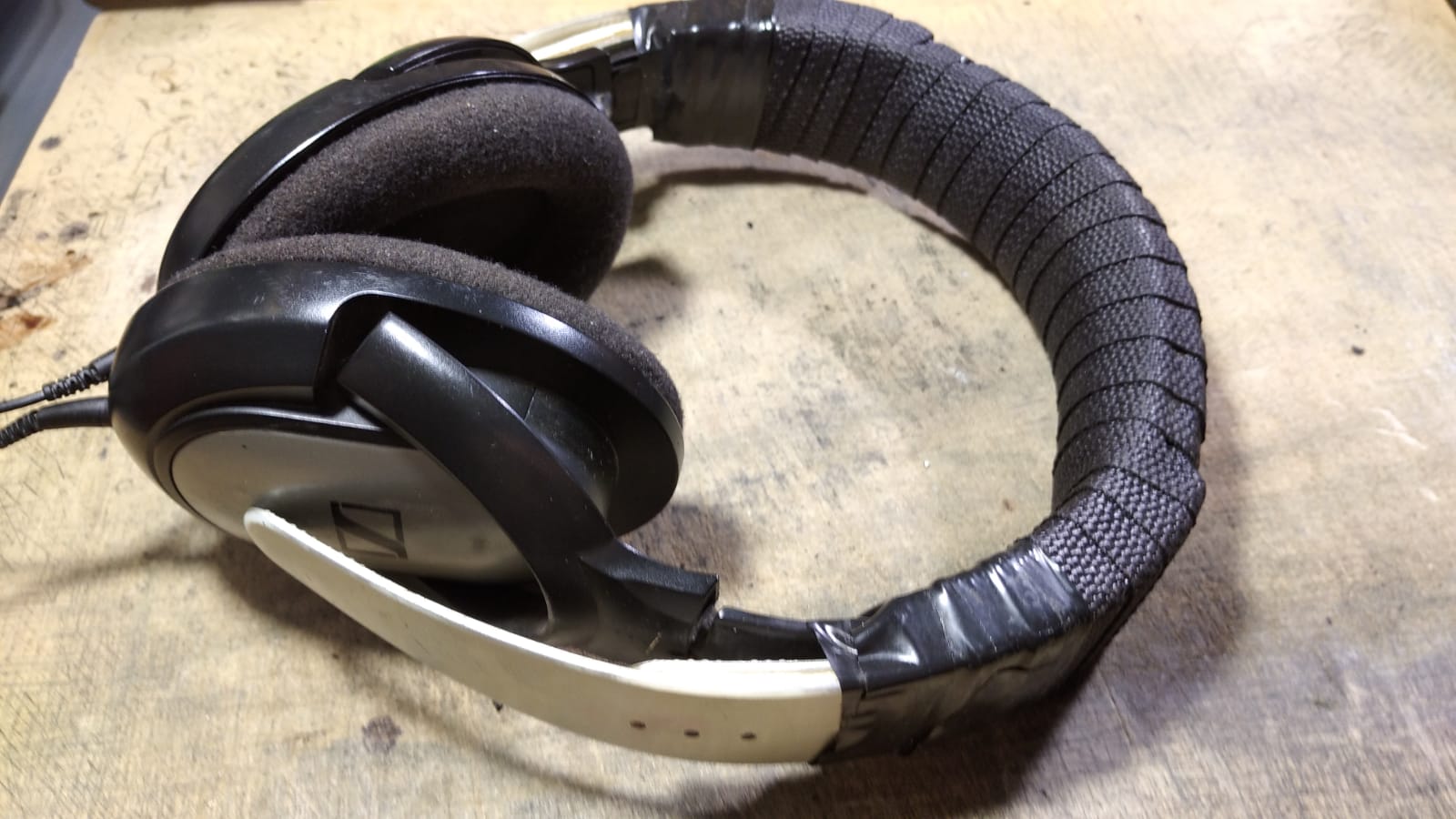

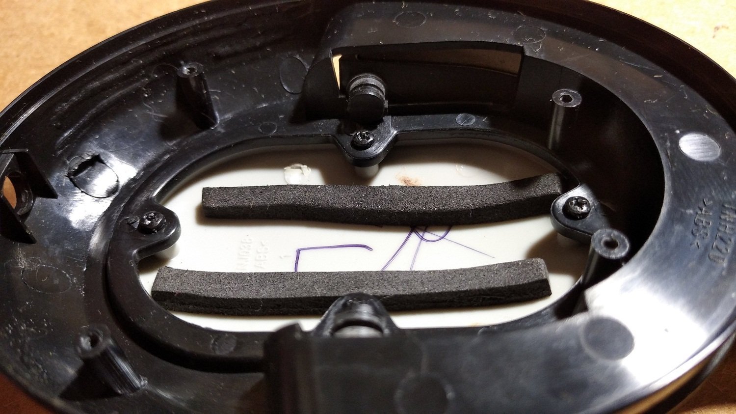

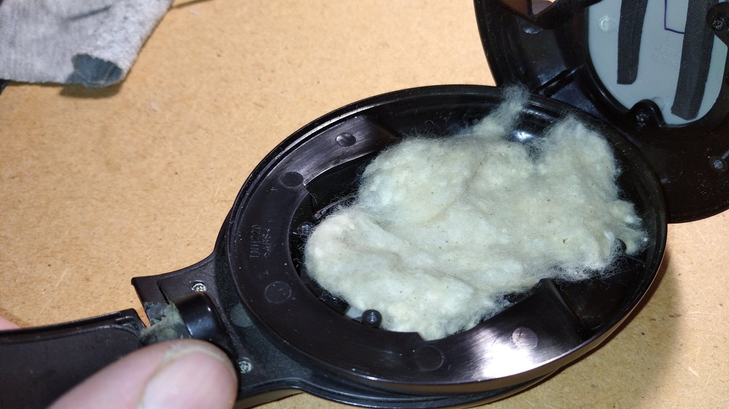

Есть у меня такие найшники Sennheiser HD 206. В 2008г покупал,потом доделывал тогда же.
Усиливал прижим с помощью пластиковых ободков для волос.
Используются в основном для прослушивания музыки ,когда спать ложусь) И сплю в них же.
Звук у них очень неплох,с учётом усиления прижима.

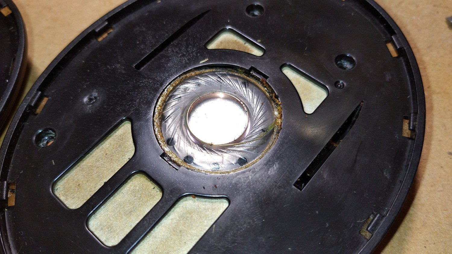

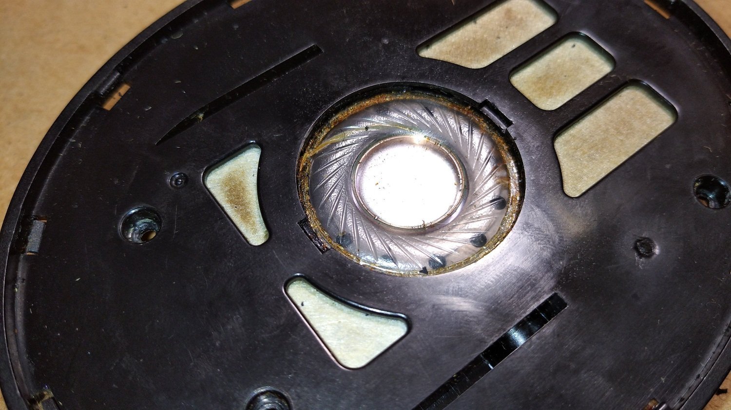

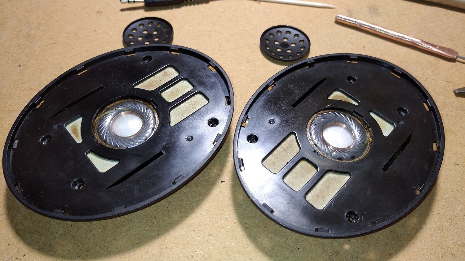

Раньше был ,как и у всех Сенхов небольшой перебор с ВЧ,со временем,как сильнее пропотели окошки ПАС закрытые ситечками,стало лучше.
Звук конечно не такой прозрачный как у 515, но те слишком светло для меня играют.
А эти обеспечивают отличное звучание и нормальный уровень и качество по НЧ на небольшой громкости,что важно.
К тому же за годы использования,они уже полностью лежат по моей голове и ушам,не оттопыриваются,когда сплю на боку,всегда прижим тот какой нужен.
Если бы я выбирал,что буду слушать - эти или 515,я бы выбрал эти)
Хотя и так уже выбрал,мог бы и из 515 спальники сделать,а может и сделаю позже,если не продам.
Ради интереса.
Но средние у них хуже чем у 206х)

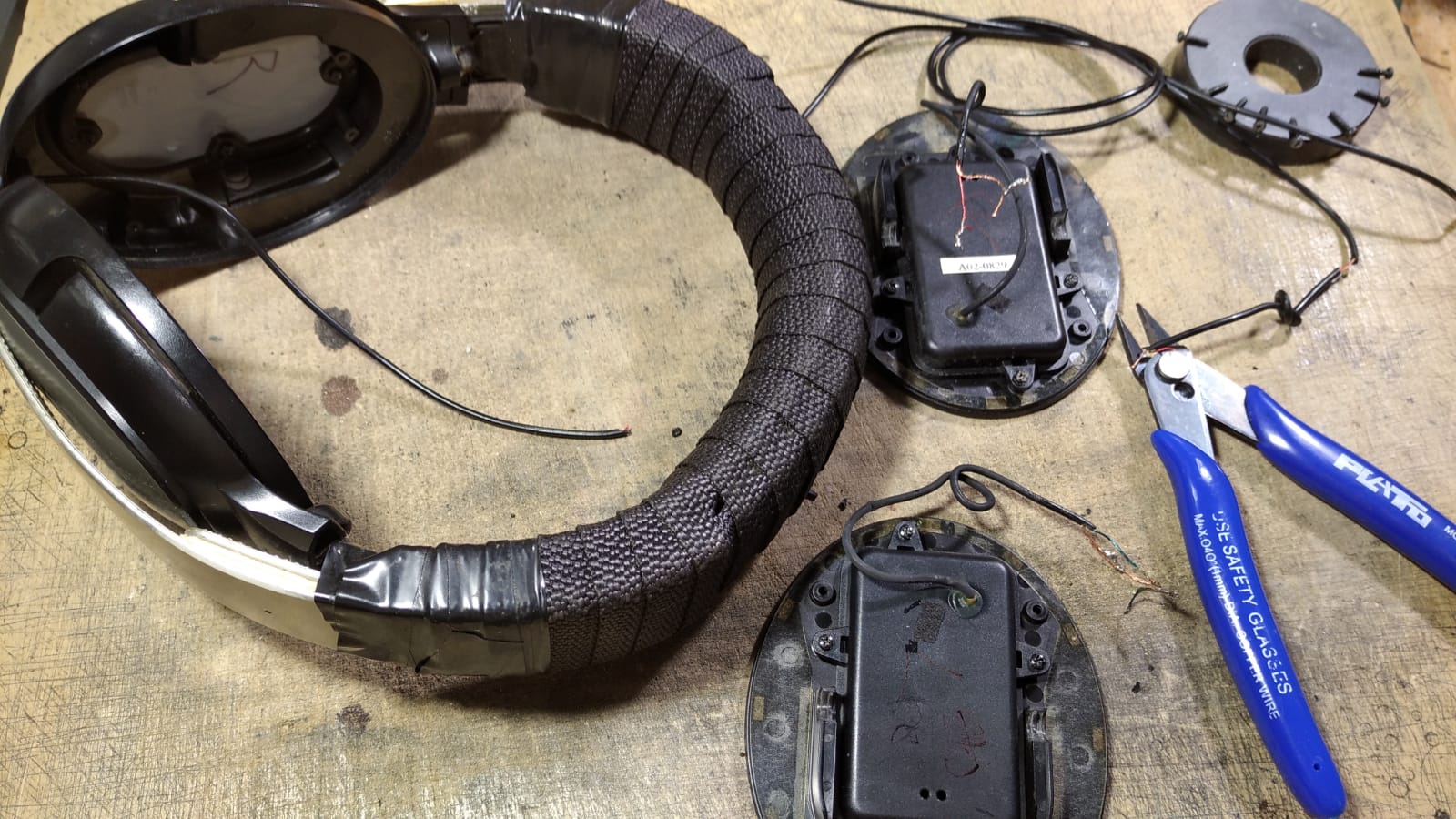

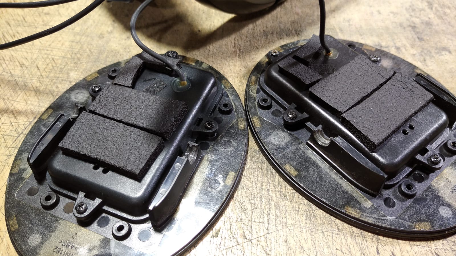

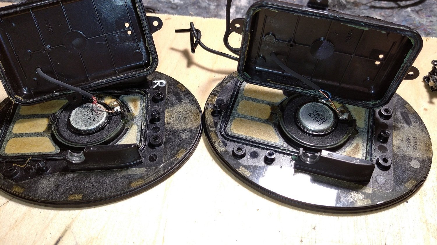

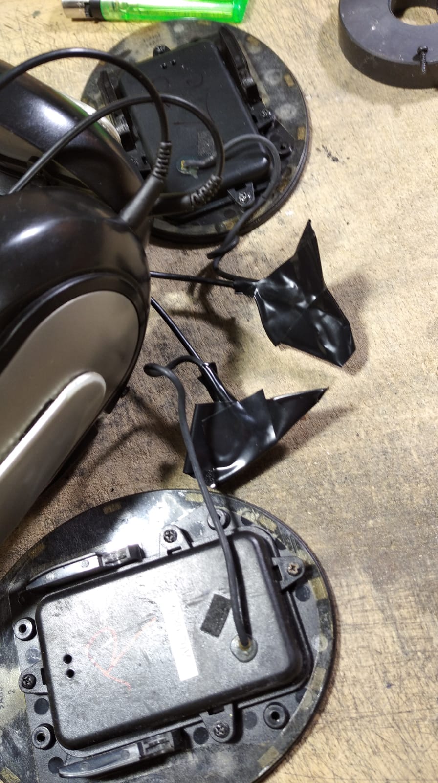

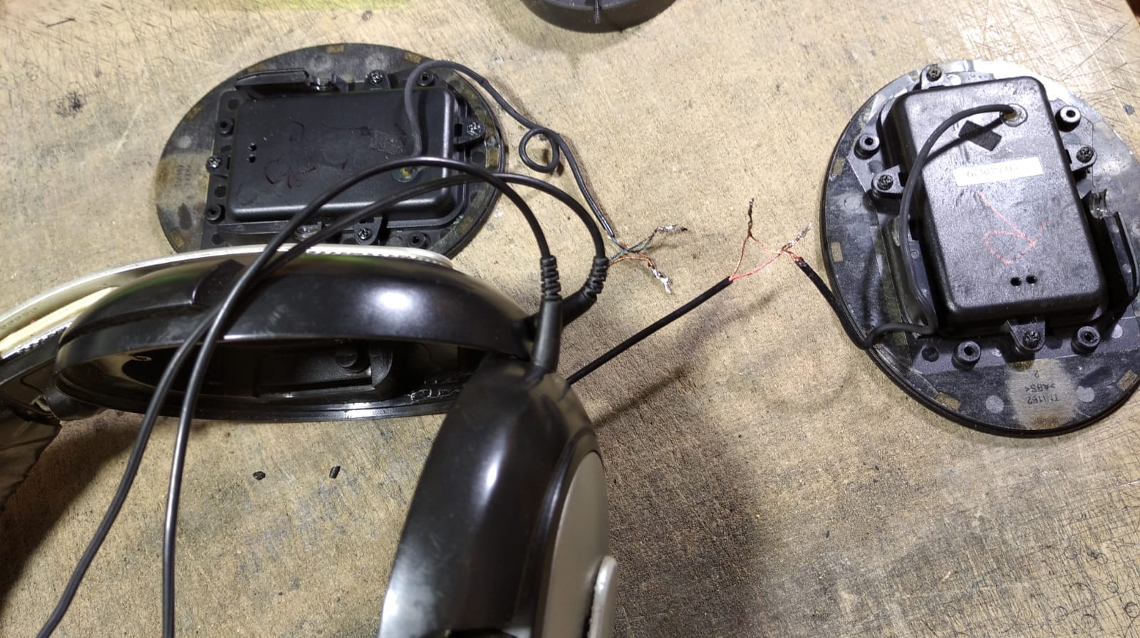

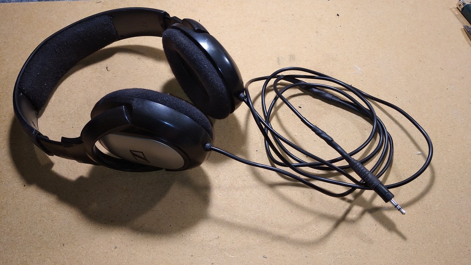

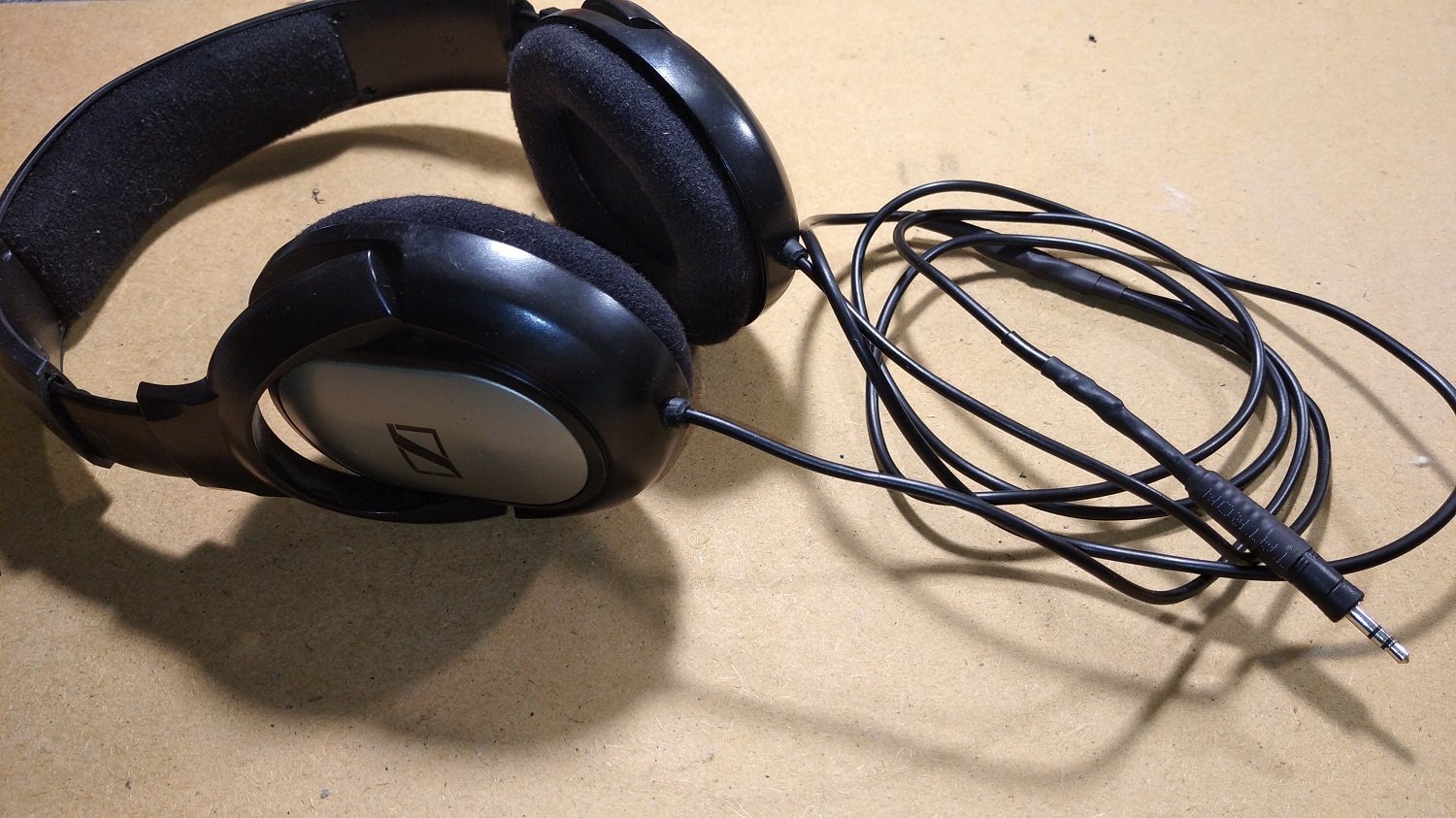

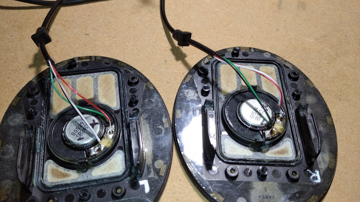

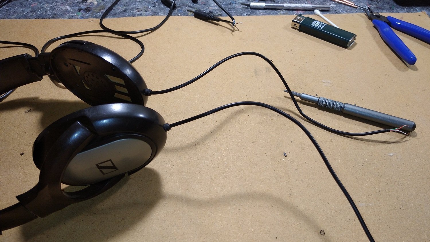

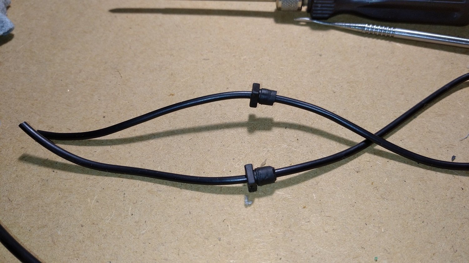

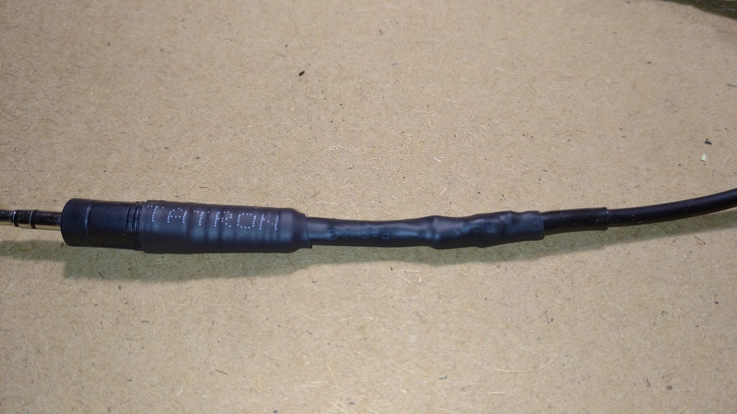

Укорачивал истрепавшиеся провода с заломами.
Кое где пока провод изолировал термоусадкой,ближе к коннектору.
Изолента намотана крыльями бабочки- потому что если придётся ещё раз разбирать,меньше шансов оторвать что то при размотке.
Это уже третий кажется такой ремонт.
Провод из 3х метрового стал уже ,метр с мелочью.
