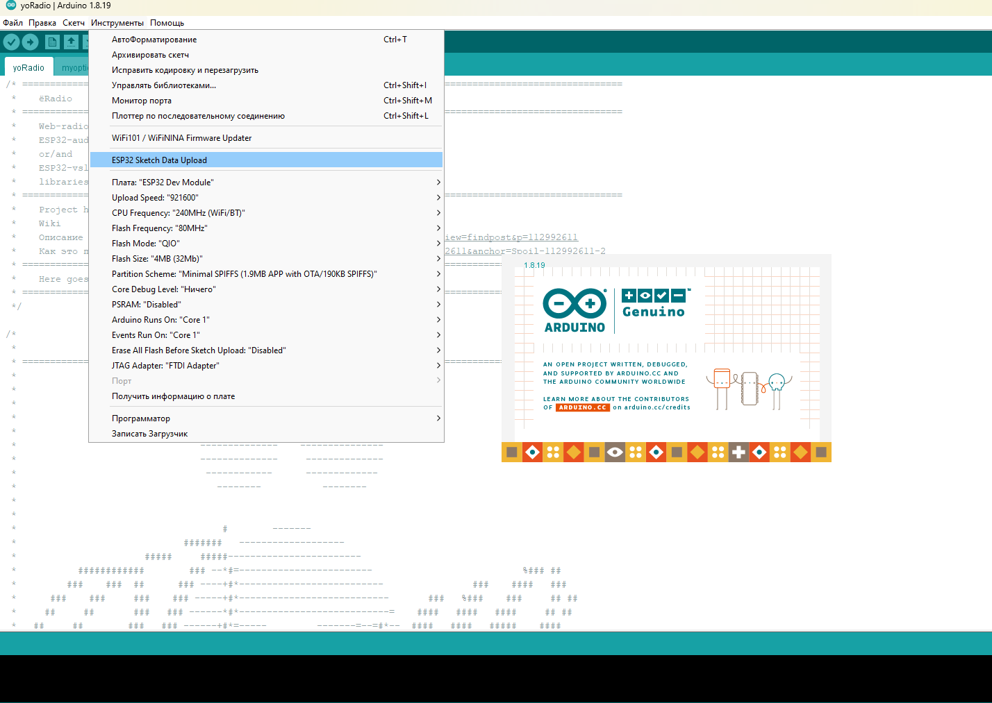

Модули esp32 покупались на али, только лет 5 прошло уже. Прошивки разные Yoradio несколько было, сейчас залил скачанную с гигхаба.
Настройка arduino ide старого (1.8.19) несколько путаная, но получилось, помогли ролики с ютуба Константина Павличенко.
Не забываем подгрузить нужные библиотеки.
Пользуюсь яндексом, он переводит в лЁт.
    93.4 KB · Просмотры: 55

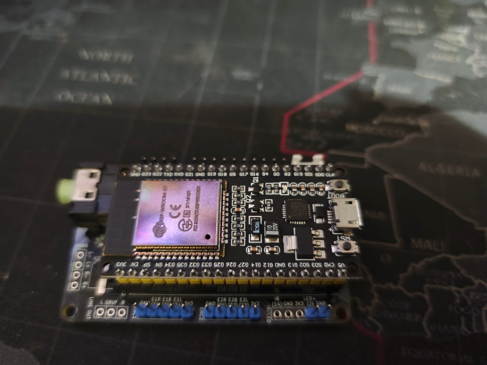

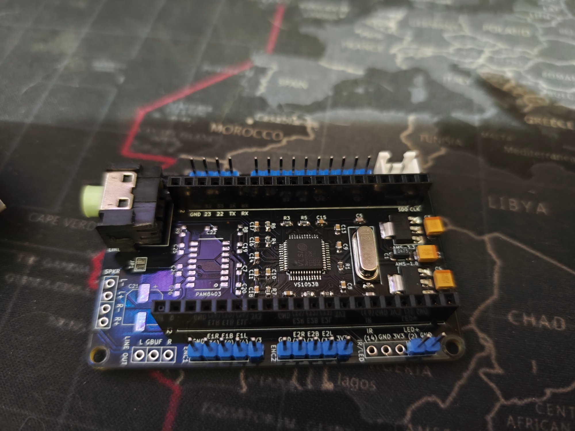

Cобрал ё-радио на Wroom-32 и VS1053. Пока что без дисплея, он на днях должен приехать. ААС до 320kbps включительно играет без заиканий, OGG не понимает. В любом случае это лучше, чем МP3 с убогим битрейтом.
    264.4 KB · Просмотры: 41
    324.5 KB · Просмотры: 42
