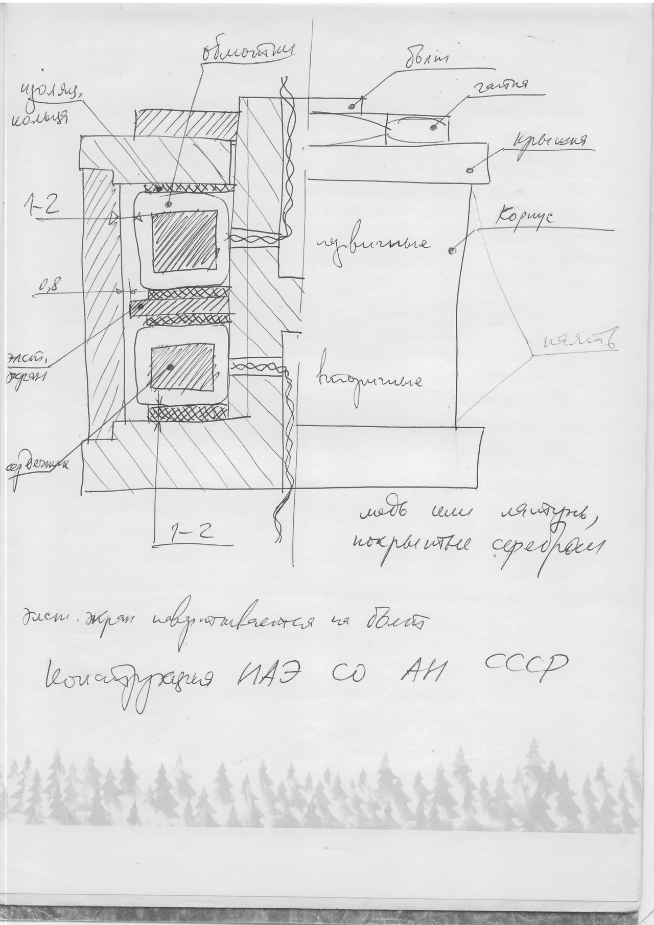

Однако тут уважаемый Алексей1 упомянул объёмный виток в конструкции силового (питающего) трансформатора для 50Hz-сети. И не просто "объёмный виток", но его компенсацию.
Меня это очень заинтересовало.
Поиск обнаружил такой патент: SU 16660061.
В нём дано описание объёмного витка для (повидимому - трёхфазного) сетевого трансформатора.
Про компенсацию ничего не нашёл.
Буду очень благодарен за пояснения!
Заранее - спасибо!
Ничто не мешает воспользоваться этим решением для однофазного трансформатора. Берем 2 штуки ТС-180 (можно оставить по одной катушке на каждом) и ставим их параллельно в медную болванку с отверстиями впритык к катушкам (для начала и удешевления можно в алюминиевую). Не забыть профрезеровать щели.

В прикріпленні ще одна класична книга про те, як обраховували та конструювали трансформатори в епоху до історичного матеріалізму появи CADів, як класу.
Читайте з задоволенням.
