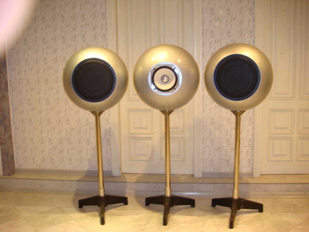

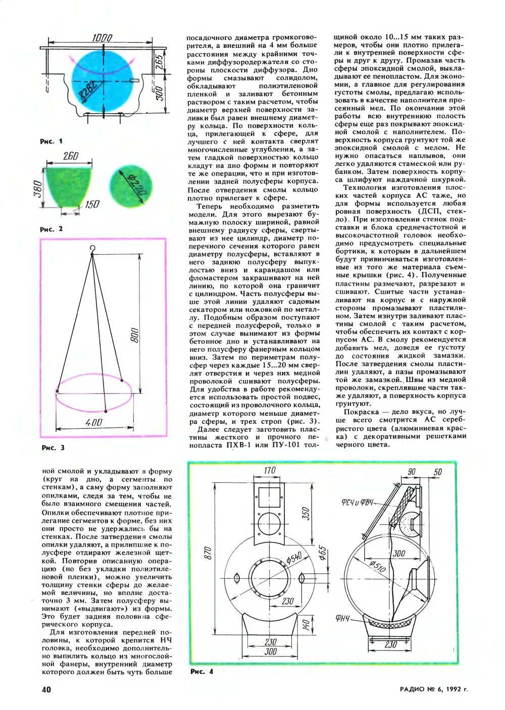

В сравнении с традиционным, сферическое оформление низкочастотных головок АС позволяет существенно снизить нежелательные резонансные явления внутри корпуса АС и получить более равномерную АЧХ. Исходя из этих предпосылок, мною была разработана 3-х полосная АС, низкочастотная головка которой размещена в сферическом корпусе, изготовленном из стеклоткани, пропитанной эпоксидной смолой.

На низах просто модная фигня. Не те там волны чтоб стояки были, а мороки выше крыши.
В Питере у нас делают одни вот. Слушал их-не особо впечатлило-не настроены были фильтры и аппаратура не очень... а выглядят ничего. не реклама...
Смысла в этом оформлении нет. С точки зрения акустики сфера как оформление преимуществ не дает. Время от времени появляются "брендовые" сферические корпуса, даже у нас в Советском Союзе этим отметились. Но кроме экзотического внешнего вида они ничем другим похвастать не могли.
Когда увидел ачх 12" басовика в сфере, подумал. что с микрофоном не то. Баса нет в принципе.

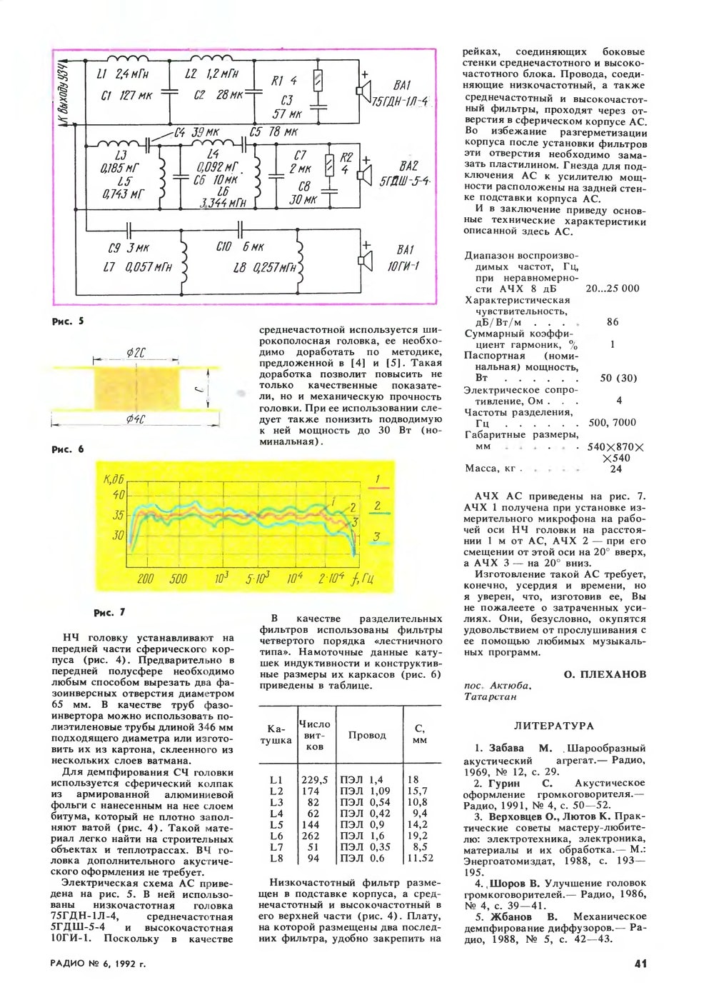

Посмотрел на фильтры и мне стало страшно. Этот Плеханов - маниак.
L7=0,057 мГн - крохотная индуктивность. и как тысячные ловить...
L6=3,344 мГн - здесь должен быть пучеглазый смайлик,
размеры каркаса L8=11,52 с точностью до десятков микрон - это сильно.
А почему конденсаторы без тысячных!!?
Хотя С1=127 мкФ тоже внушает.
АЧХ вызывает зависть, хотя вертикальное падение ниже 200 Гц вызывает вопросы - стоит ли огород городить бетон мешать.
Короче, сферический Плеханов в вакууме, победа инновации над здравым смыслом.
Классическая форма НЧ блока и округлости а-ля Наутилус были бы интереснее.
Эти цифры семизначные- переписаннаяя ересь , выданная умной программой либо расчет на калькуляторе, бессмыслица с умным видом.

Фильтр упростить раза в 3, и будет счастье. Смутил номинал катушки в ВЧ звене на землю. Чисто калькуляторный расчет, без личных АЧХ. В суммарную АЧХ плохо верится, тем более, что отклонения от оси повлияли (на постоянную величину!) на самых низких частотах 🙃
