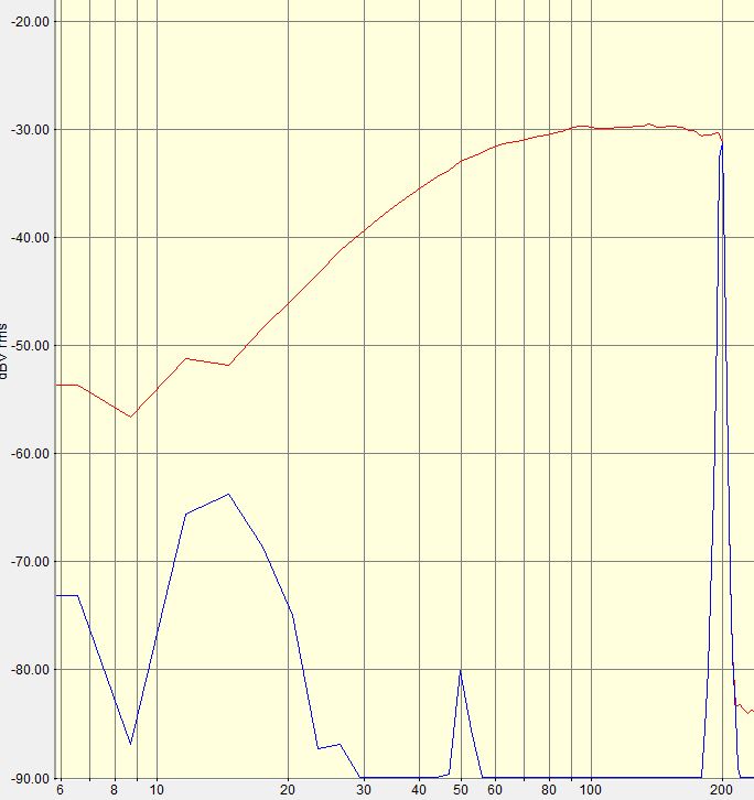

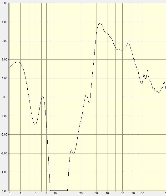

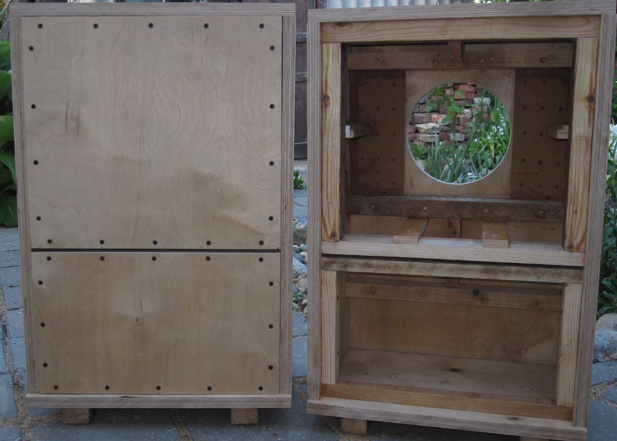

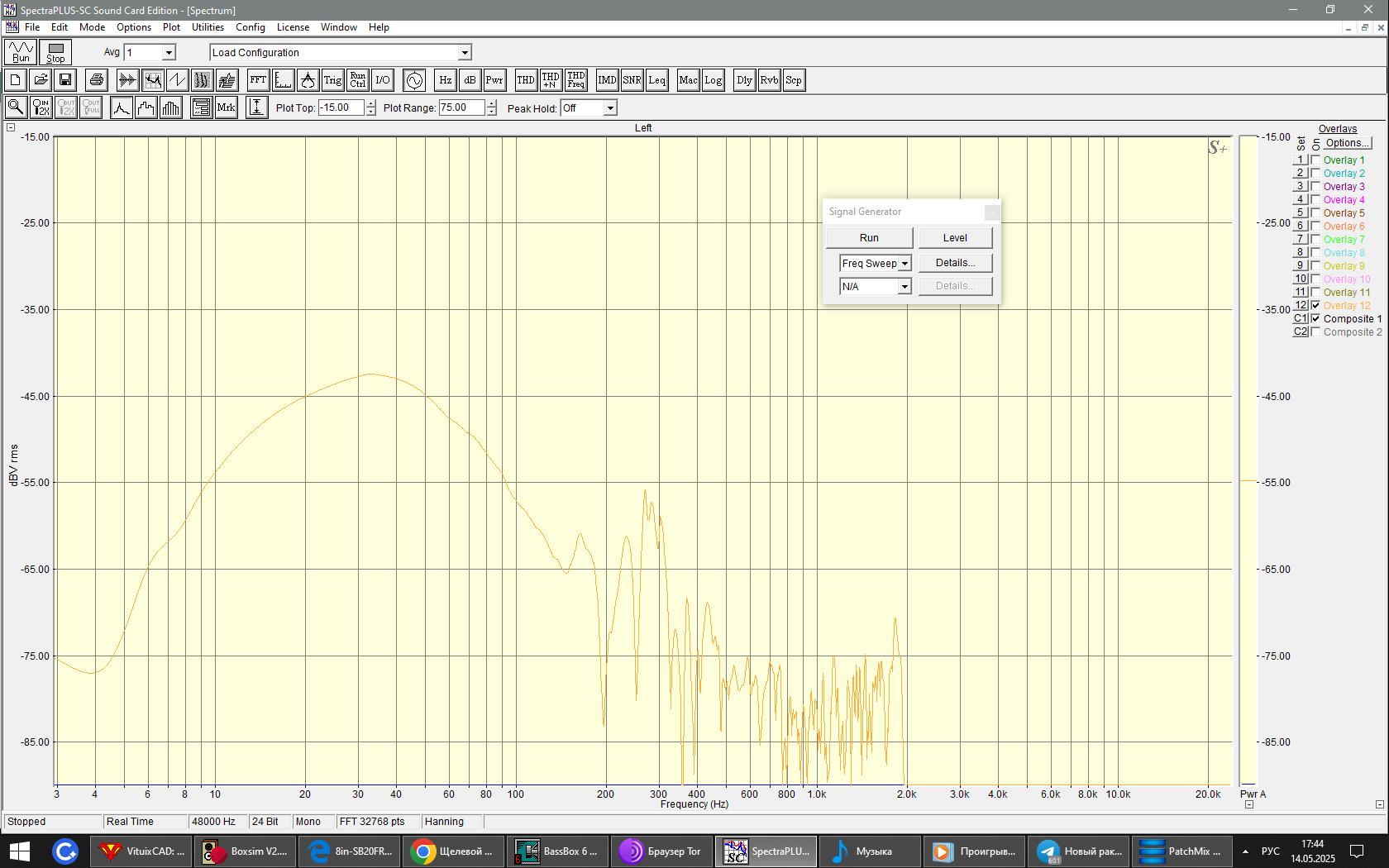

В конструкции из 16 сообщения 8мм - нормально, а 6 уже мало? Придётся быть первопроходцем. Поискал информацию, известный конструктор АС А. Клячин на своём форуме писал лет 20 назад, что он старается делать 1/4 от площади диффузора, можно 1/6, а с 1/8 ещё работает, но уже не очень хорошо. У пресловутых "кубиков" вообще 1/11 и никто не жалуется6 х 410 не слишком ли узко?
