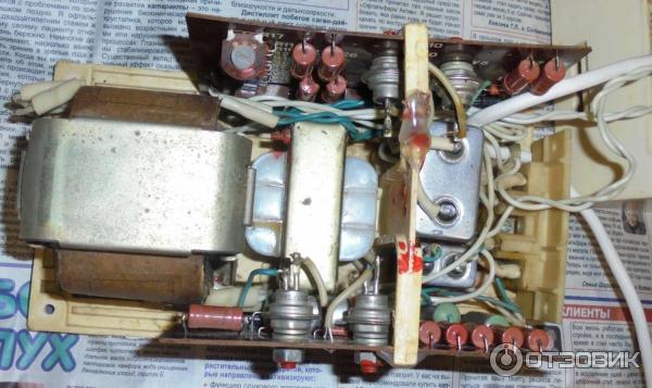

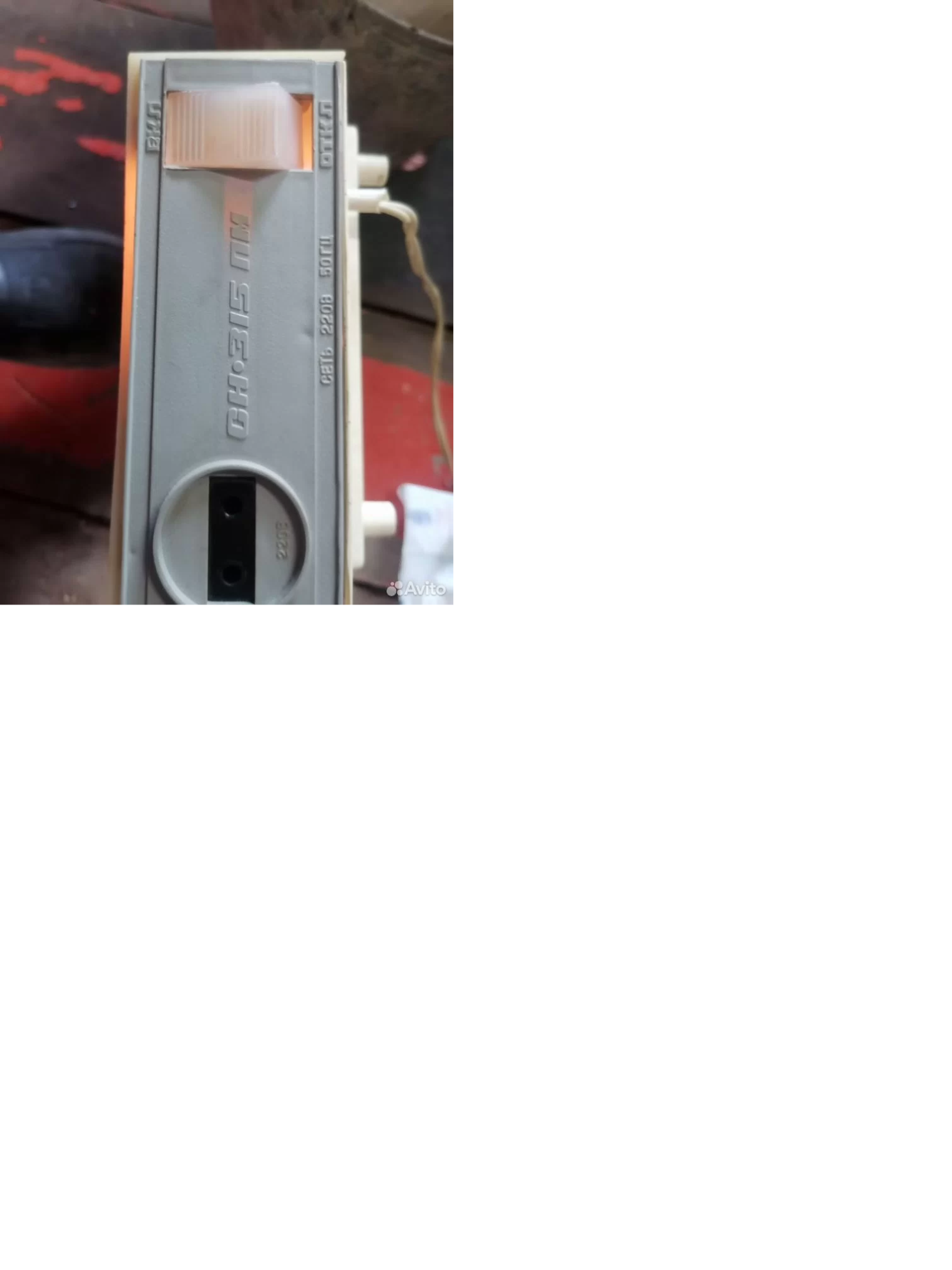

Штиль. Стаб
Карта
23 Окт 2020
273
29
28
66
г. Ростов-на-Дону
    314.5 KB · Просмотры: 31
    298 KB · Просмотры: 26
    299.1 KB · Просмотры: 32
    309.1 KB · Просмотры: 33

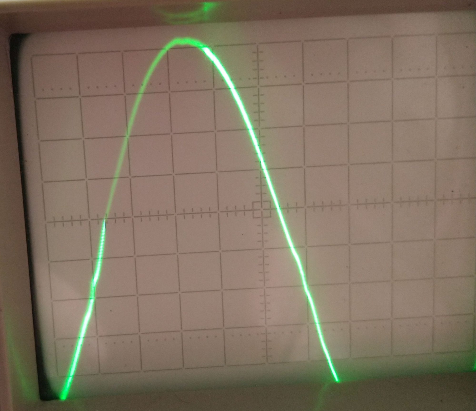

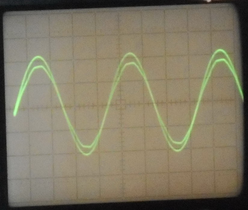

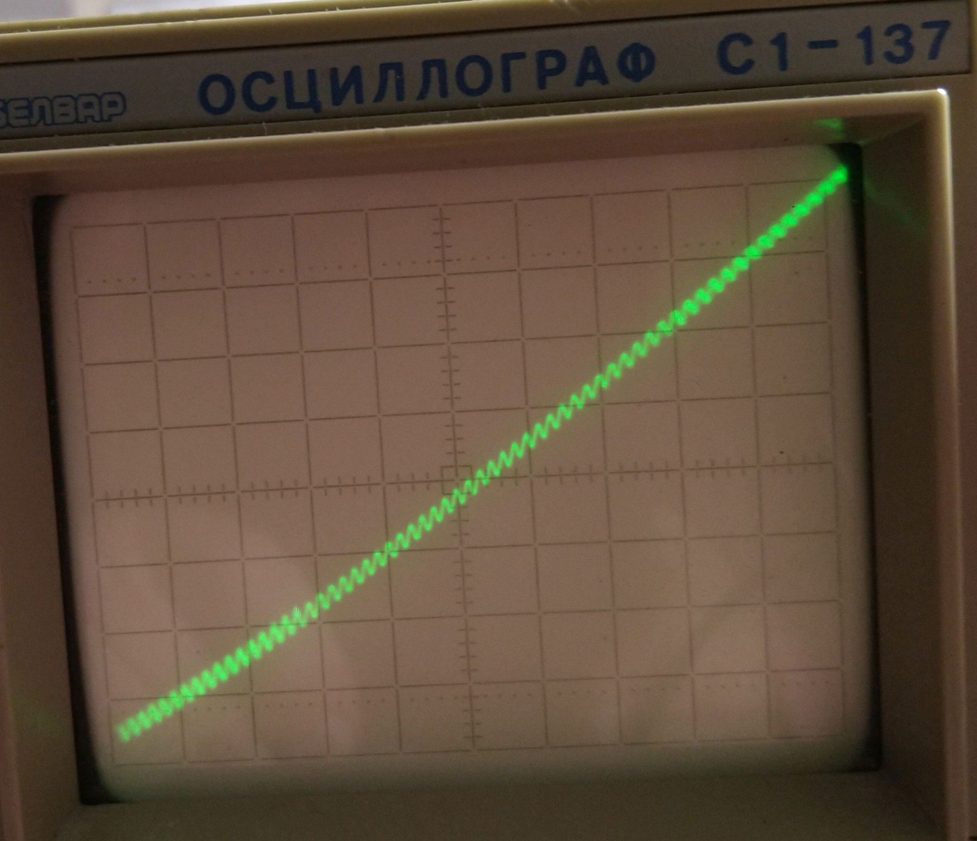

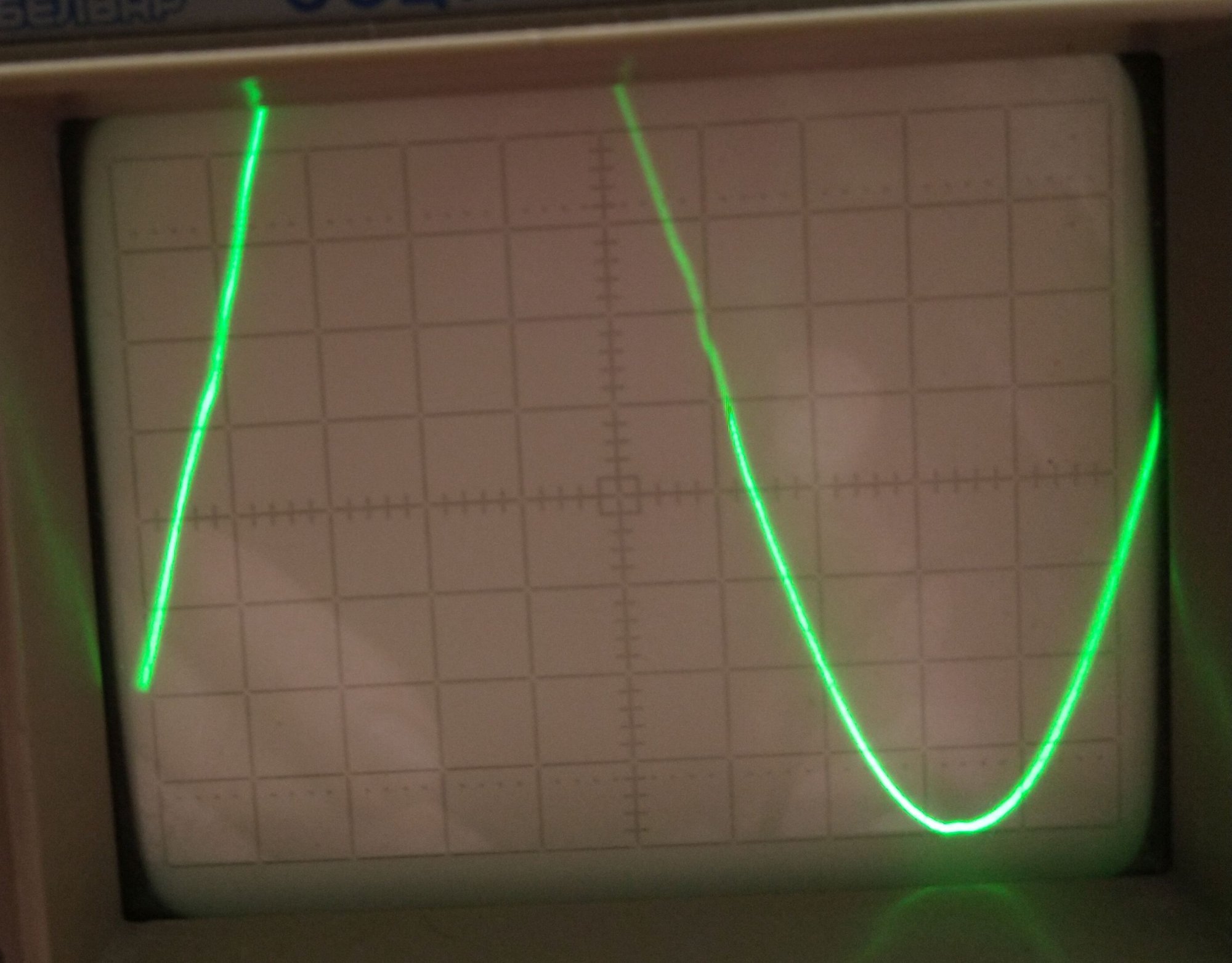

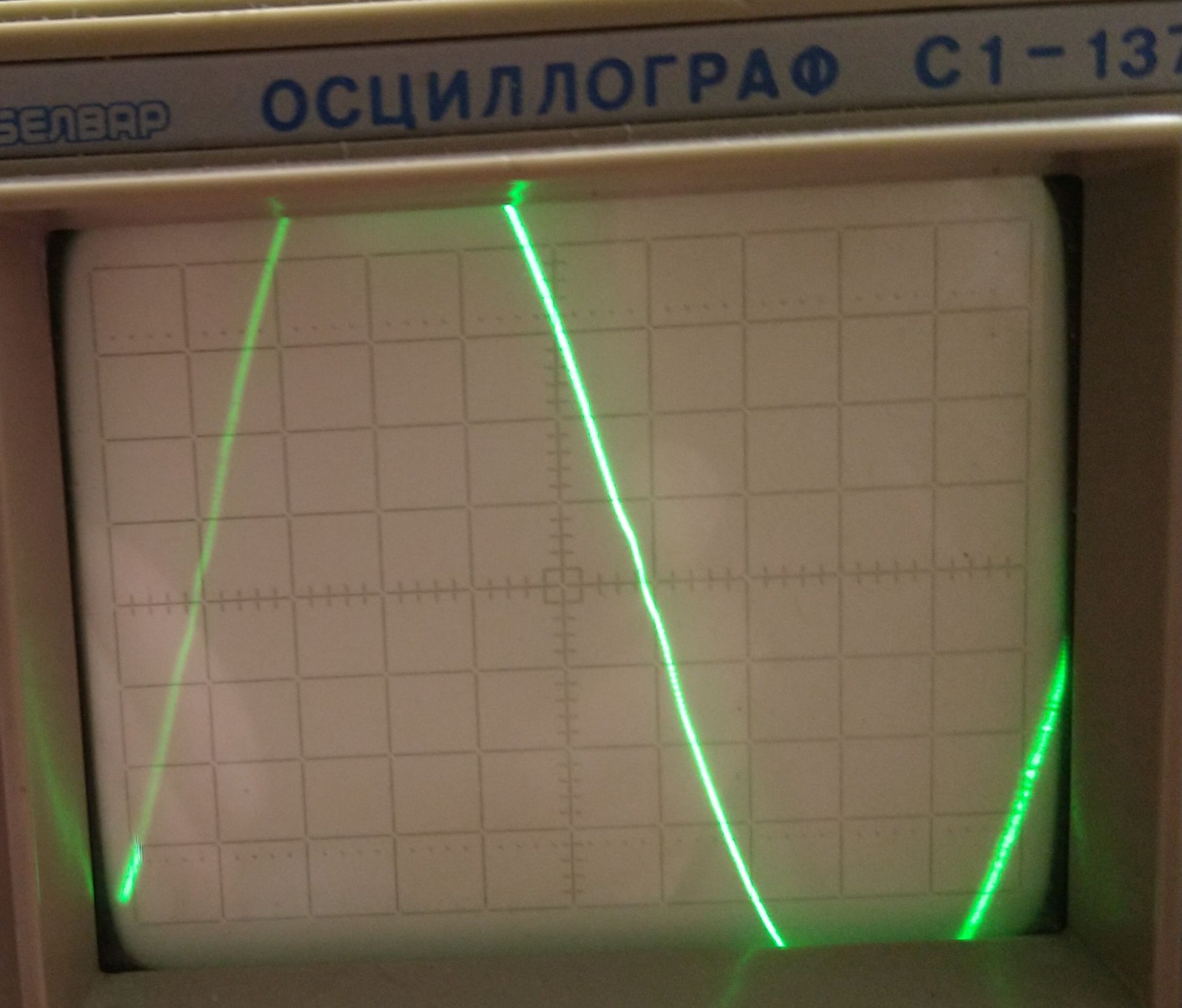

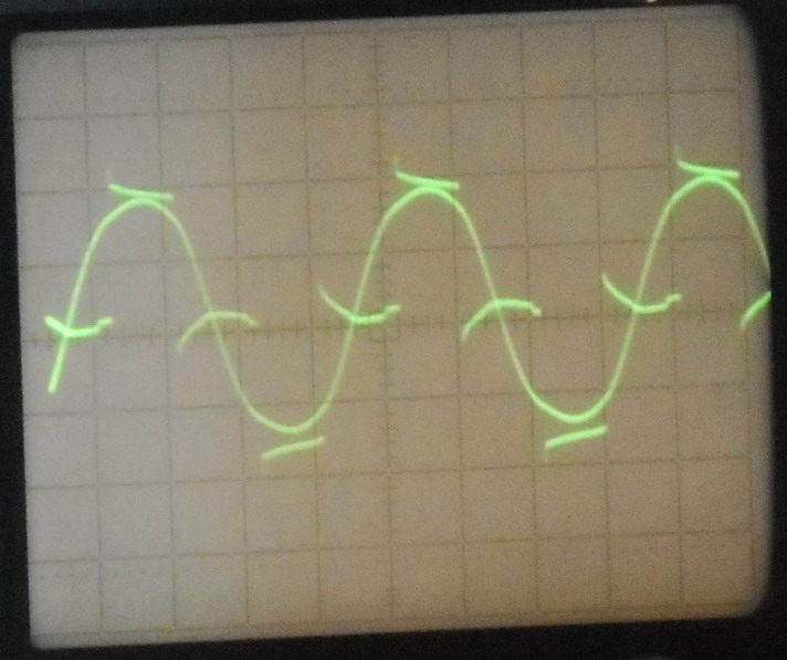

На последнем фото можно узнать частоту "пилы". А вообще интересно , как на звук этот "Штиль" влияет, там же байпас есть, можно наверно оперативно переключаться.

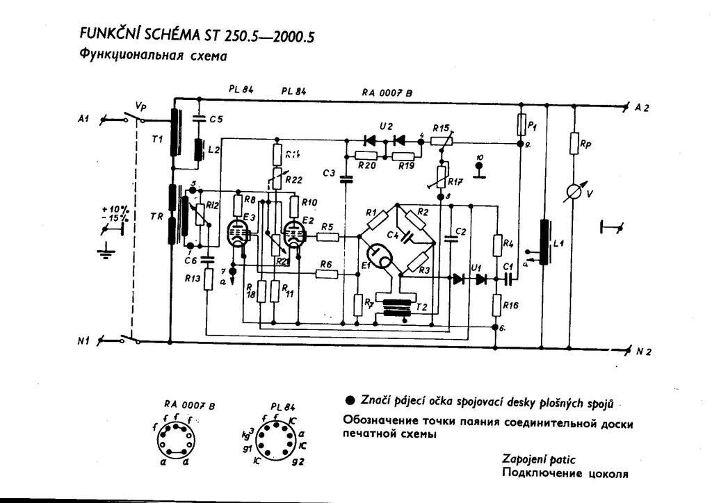

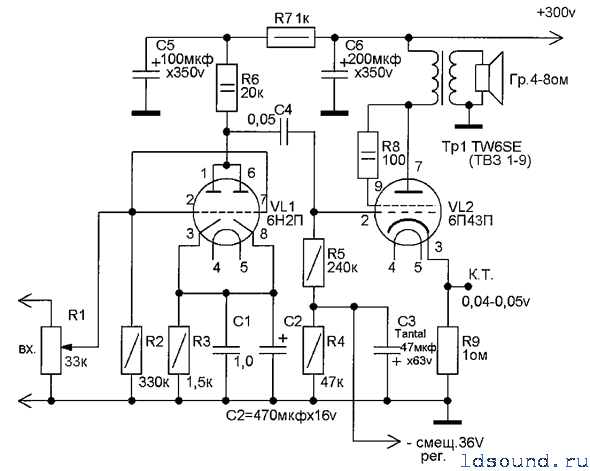

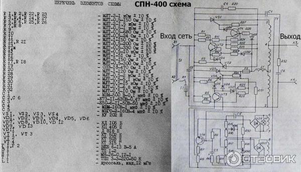

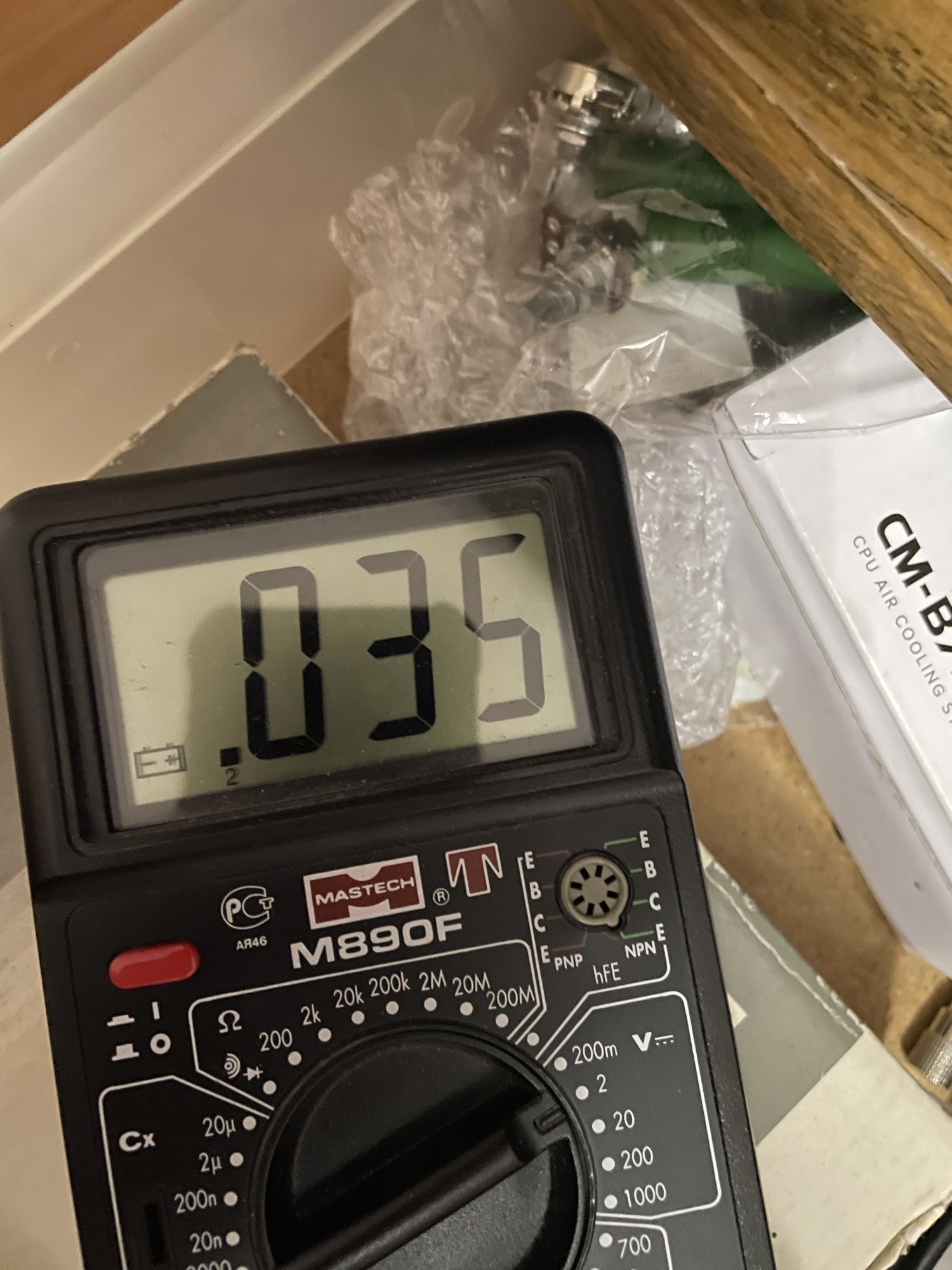

Актуальная тема с недавних пор для меня! Озадачился проблемой, почему не могу выставтить стандартные 35мА на лампах 6П43П-Е в усилителе Манакова. Раньше (года два-три назад) регулировки были в пределах 50мА, сейчас на разных комплектах ламп и новых и старых и даже всеми нелюбимых с красной маркировкой максимум, что могу получить - это 30 мА.
Мой товарищ сделал предположение, что напряжение в сети за эти два-три года выросло и лампы "запираются". Соответственно нужен стабилизатор, чтобы было 220 В на выходе.
Начал изучать вопрос, много нового узнал )) Главное - нет единого и простого решения, из сети прет точно не синус + помехи и как там отразится на звук, не понятно. С интересом прочел ветку про фильтр на ТС-180 уважаемого А.Бокарева, наметил себе на будущее, обязательно попробую.
Но сейчас в качестве эксперимента хочу просто получить +/- 220В и посмотреть, получится ли выставить нормальный ток в усилителе. Но независимо от этого эксперимента буду признателен услышать ваше мнение относительно следующих доступных стабилизаторов и их влиянии на звук (импортные из-за их стоимости не рассматриваю):

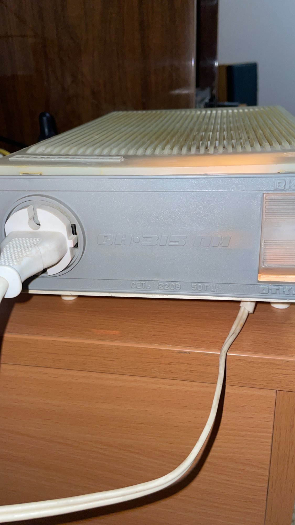

1. Феррорезонансный СН-315 ПМ - знаю про гул на выходе, кривой синус и что надо давать ему номинальную нагрузку. Привлекает вроде как развязка по сети, что-то отфильтрует, а некоторые даже пишут, что в ламповые усилители он вносит такой драйвовый фланжер ) Это пока самый дешевый из доступных, можно взять новым.
2. Полупроводниковый Рубин СПН-400 - вот описание из одного из отзывов: " в схеме стабилизатора напряжения СПН-400 из силовых элементов было четыре мощных тиристора (тринистора) типа КУ202Н на 400V и 10A каждый, а также два мощных 200V 5A диода Д243Б. Тринисторами управляла схема на нескольких германиевых транзисторах типа МП25А и МП26А. Тринисторы КУ202Н в свою очередь управляли силовой обмоткой автотрансформатора, в зависимости от колебаний входного напряжения сети переменного тока 220V повышая или понижая его на выходе прибора. Таким образом и осуществлялась стабилизация выходного напряжения." Я так понимаю, это аналог современных тиристорных стабилизаторов, вроде должен тихо работать, но кто-то писал, что он "выкусывает полуволны синусоиды". Также доступны новые.
3. Великий и ужасный Б2-3 (Б2-2) - тут вроде все ясно, но насколько он актуален в использовании дома с ламповым однотактом (примерно 50Вт потребления) и парой источников (кассетная дека, вертушка). Сильно ли гудит?

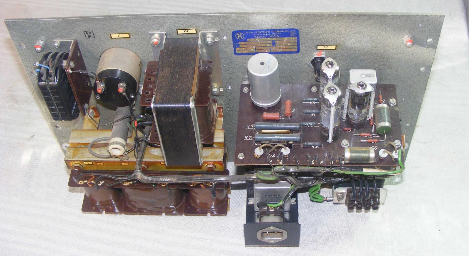

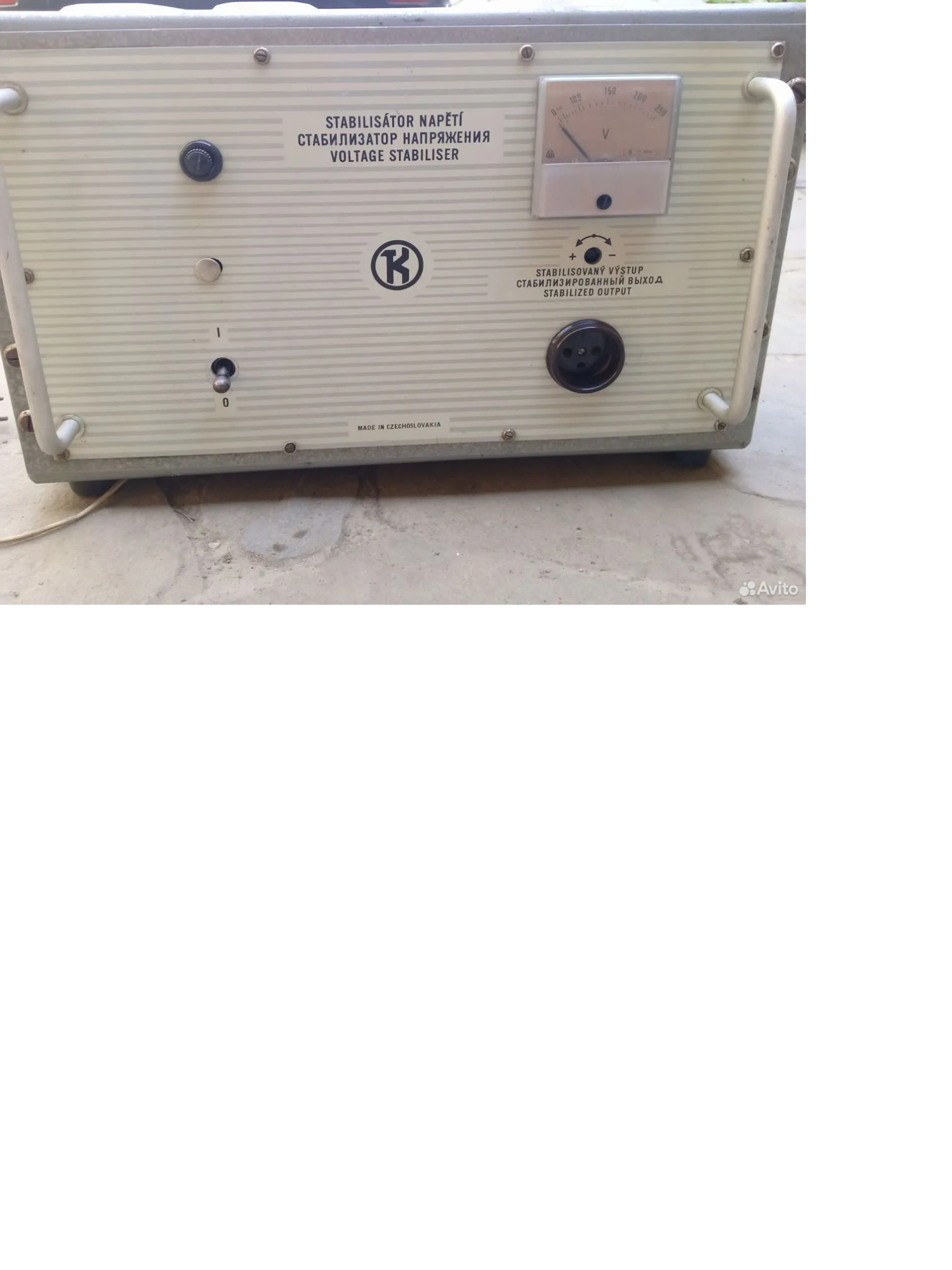

4. Самый интересный для меня - чешский ламповый ST250.4-K (кстати, никто не знает, что означают литеры "К" или "Р" в названии модели?) Вроде мощность не большая конечно, вес под 20 кг, но на лампах! Как он для звука?
Ваше решение это стабилизатор локальный на анодное и на накал ламп. Решение о стабилизаторе напряжения переменного тока промышленной частоты пока толком нет. Либо сложность (инверторные) зашкаливает, либо точности (релейные) нет. Есть на симисторах (комутируют отводы, почти релейные) с большим количесвом ступеней, но цена большая. Пока оптимальным я считаю это сервоприводной.

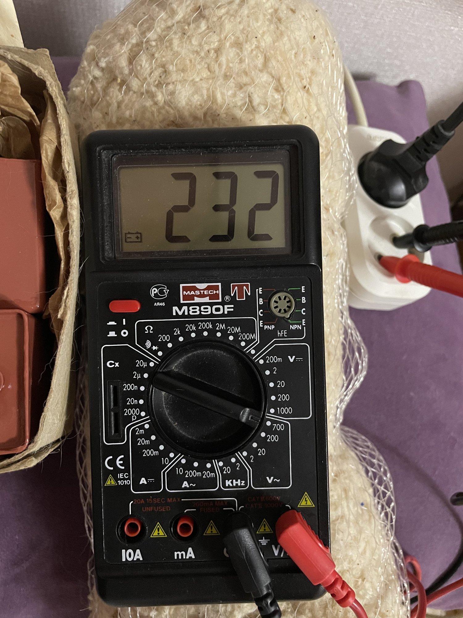

Юджин, спасибо за ответ! Внутрь усилителя я не полезу, слишком сложно и не знаю, оправдано ли: эти 5мА я не слышу, просто интересно, куда они делись )
Сервоприводный отпугивает жужжанием, но с другой стороны, сеть более или менее стабильна, в среднем 235В, к вечеру иногда поднимается до 245В. Может еще проще поступить, купить ЛАТР с вольтметром и просто вручную контролировать напряжение на +/- 220 В?

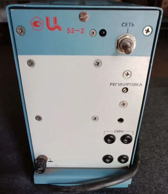

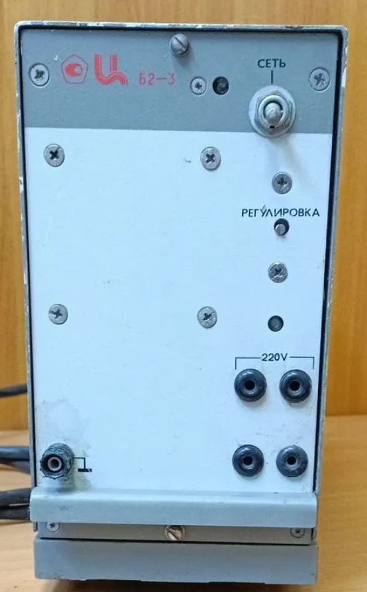

Б2-2 Б2-3 НЕ ГУДЯТ. Не так воспитаны. Не в то время. Принцип работы такой же. как у чеха. лампа измерительная, от ее нагрева зависит управляющий ток.
Ваши лампы 6П43п не запираются. Они тупо потеряли эмиссию. Выкиньте их нах и вставьте 6п18п. Особенно если надписи на баллоне красной краской, а год выпуска -лихие 90-е. Редкостный шлак.

Александр, спасибо за ответ! Лампы поищу, попробую перестроить на рекомендованные Вами.
А по стабилизаторам я понял можно брать и чеха и Б2-3, верно? Нужен ли Ваш фильтр на ТС-180 после стабилизаторов или там уже есть схожая фильтрация?

Сделаем! Б2-2 такой же стабилизатор, только на меньшую мощность.

Вы на хуторе живете. где сеть выше 180 не поднимается? Стаб вам зачем?
Нет, в сети 235В. Мне интересно было, почему лампы не регулировались. Если это потеря эмиссии, то странно, 5 разных комплектов пробовал, причем с теми лампами, которые мало работают и гарантированно выдавали нужные токи и с новыми и старыми, один результат.
Может с усилителем конечно что-то, но просто понравилась тема стабилизаторов, читаешь про них и всё вокруг «стабильно» становится.

Стабилизатор Б2-2 обеспечивает поддержание неизменным напряжение питания (220 В, 50 Гц) точной электронной аппаратуры ( имеет особое значение в электронных измерительных приборах). Возможна параллельная работа с однотипным стабилизатором на общую нагрузку.
Для снижения коэффициента нелинейных искажении выходного напряжения применен параллельный LC-фильтр.
Основные технические характеристики Б2-2:
Выходное напряжение, ВТок нагрузки, АВыходная мощность, В · АТип прибора
2203,8500Б2-2
2203,81000Б2-3
  • Нестабильность выходного напряжения: 0,5% (при изменении напряжения сети на ±10%), 1,5% (при изменении тока нагрузки от нуля до максимального значения)
  • Коэффициент нелинейных искажений 10%
  • ТКН ≤ 0,05%/°С
Возможна параллельная работа с однотипными приборами
Потребляемая мощность: 550 В · А (Б2-2); 1200 В · А (Б2-3)
Габаритные размеры: Б2-2 435X130X235 мм
Масса Б2-2: 20 кг
