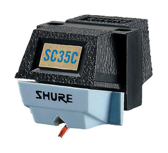

Известная головка, созданная американской фирмой совместно с инженерами BBC , с самым низким сопротивлением, таким же ,как v15тип5, должна была прийти на смену 39 головке ,но пришла эра компакт дисков, пришлось сделать маркетологам из нее диджейской и производство перенести в мексику. Обладает просто невероятным басом и большим широким звучанием, цена копейки ,поэтому в среде винилистов имеет репутацию бесконечного апгрейда в смене и подборе игл и игрой настроек .Черная надпись - месиканская,белая американская , на первой бондед сфера 0.7 на второй бондед 0.6 .
Shure SC35C Phono Cartridge Specifications
- Mounting: 1/2 inch
- Type: Moving magnet
- Output voltage @ 1kHz,5cm/sec: 5mV RMS
- Recommended load: 47k ohms in parallel with 450 pf
- Tracking force: 4 - 5 g
- Stylus cantilever: Shure type I - low mass, heat-treated aluminum alloy / tubular, 1 mil wall thickness/30 mil diameter
- Stylus tip: Spherical
- Frequency response: 20Hz-20kHz
- Channel balance: Within 2dB
- Channel separation @ 1kHz: 20dB
- Weight: 6.2 g
- Height: 15.9 mm
    64.7 KB · Просмотры: 135
Сфера з рритискною силою 4-5грам - "діджейська голова".
... притискною ...
PS. Редагування не доступне ?
0,7 сфера меньше изнашивает пластинку на 4гр, чем криво установленная эллиптическая на 1,5граммах
Але якісно і не відтворює.
PS. В мене багатоградусна з притискною 1 грам, але не для кожного тонарма вона підійде.
под 1 гр нужен легкий тонарм ,типа спичка , головки adc,sonus или acutex, из мс что то из начала 80-х ,но у них кристалл спилены
Недорогой картридж начального уровня. В силу своей "дубовости" хорошо подходить для большинства японских аппаратов с родными среднетяжёлыми тонармами, на которых шурики М75/M95/ V15 с топовыми вставками полностью не раскрываются.
