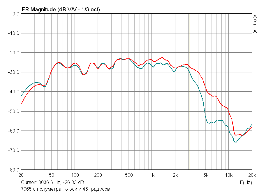

Понял. Спасибо. Дойдут руки - попробую. Есть несколько разных неплохих иностранных НЧ динамиков 6,5 дюймов. Они как раз до 3 кГц тянут, вот например:
Должно сростись. На мой взгляд, старый импорт лучше работает на верхнем участке - спад плавный, без выбросов, направленность хорошая.
С отечественными труднее, они капризнее, а самый нужный для двухполоски размер 6,5 дюймов, представлен только дефицитным 15ГД-17.
При этом наша резина за столько лет, дубеет, а импорт часто не дубеет.
Охрененная картина. самое то что надо , и пичок на полутора есть.
Дострою трехполоску, привезу кантупер с замерами , выложу здесь. Там есть на что приятно посмотреть. Те же ТАДы восемнашки с невиданно ровным спадом и фильтром из одной детали, да и Визатон BG20 с дяди Сашиным фильтром, выдал красивую трапецию и чудного звука срединку. Ну и Сика эта , красава, что ачх что звуком.
