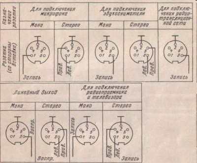

Здравствуйте форумчане, я здесь новичок, точно также как и в радиотехнике. Подскажите что сможете.
Виниловый проигрыватель Радиотехника 301м - стерео
Вопрос состоит в том, могу ли я как-то вывести сигнал на внешний усилитель в обход родного?
Если я правильно понимаю, то в данной вертушке есть свой фонокорректор, т.е. нужно вывести сигнал с него (с фонокорректора на внешний усилитель).
Есть вариант просто отпаять пару проводов, вывести на заднюю панель, присобачить 2 rca(правый, левый канал)? Или это не много сложнее?
Будьте добры, подскажите, заранее благодарен!

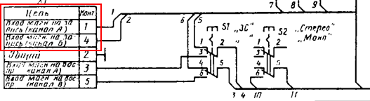

Если вы не против помочь, я могу найти схему и приложить её.
Схематка ТУТ.
В этом электрофоне есть выход "магнитофон на запись". Вот с него, клацая переключайками-нажимайками, и берите звукЬ на свой веселитель.
По схеме нажимайка называется "ЗС"

Не. То "Вход магн. на воспр." так делает.
Это так советские уставшие инженерА прикалывались.
Цепляйте втычкой проводочки к "Вход. магн. на запись", нажимайте кнопку-нажимайку "ЗС" (или не нажимайте, ХЗ, как там оно), радуйтесь.
С дырочками в разъёме-выходе разберётесь?
Дырочка "1" – канал "А", дырочка "4" – канал "Б". Дырочка "2" – общий.

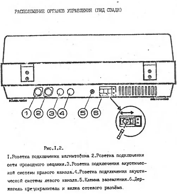

верно понимаю
под номером 1?

верно понимаю
под номером 1?
Да, "1" – "Розетка подключения магнитофона".
Эта "розетка" и на воспроизведение с майфуна, и на запись на майфун.

просто распаиваю из этого коннектора 2 провода рца и готово?
Три проводочка – "левый", "правый", "общий"
Из дырочки с номером контакта "1" на центральный контакт RCA (это будет один канал). Из дырочки с номером контакта "4" на центральный контакт второго RCA (это будет другой канал). Корпуса RCA соединить проводочком и воткнуть в дырочку под номером "2"

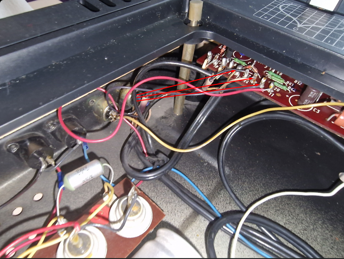

2,813
820
Можно припаять три проводочка от RCA на выход корректора (алюминиевая коробка на панели ЭПУ внутри). Внимательно, не попадите на питание корректора или 220в (выдерните вилку из розетки). Кабель вытащить наружу.

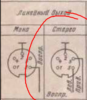

Судя по ролику, там есть вход для внешнего сигнала на усилитель вертушки, (символ магнитофона) что и проделано. Кнопка на панели управления- средняя , включает этот режим. Крайняя справа включает корректор вертушки на вход усилителя.
Насчет возможности вытащить сигнал корректора наружу- не похоже, что это возможно без вмешательства в схему. В инструкции к проигрывателю оговариваются все возможности, там бы глянуть , если есть сама инструкция.
В паспорте сразу сказано, что электрофон позволяет производить запись на магнитофон и воспроизводить с него на усилитель электрофона.
То есть, гнездо , которое вы изучаете, работает в обе стороны. на прием и на подачу.

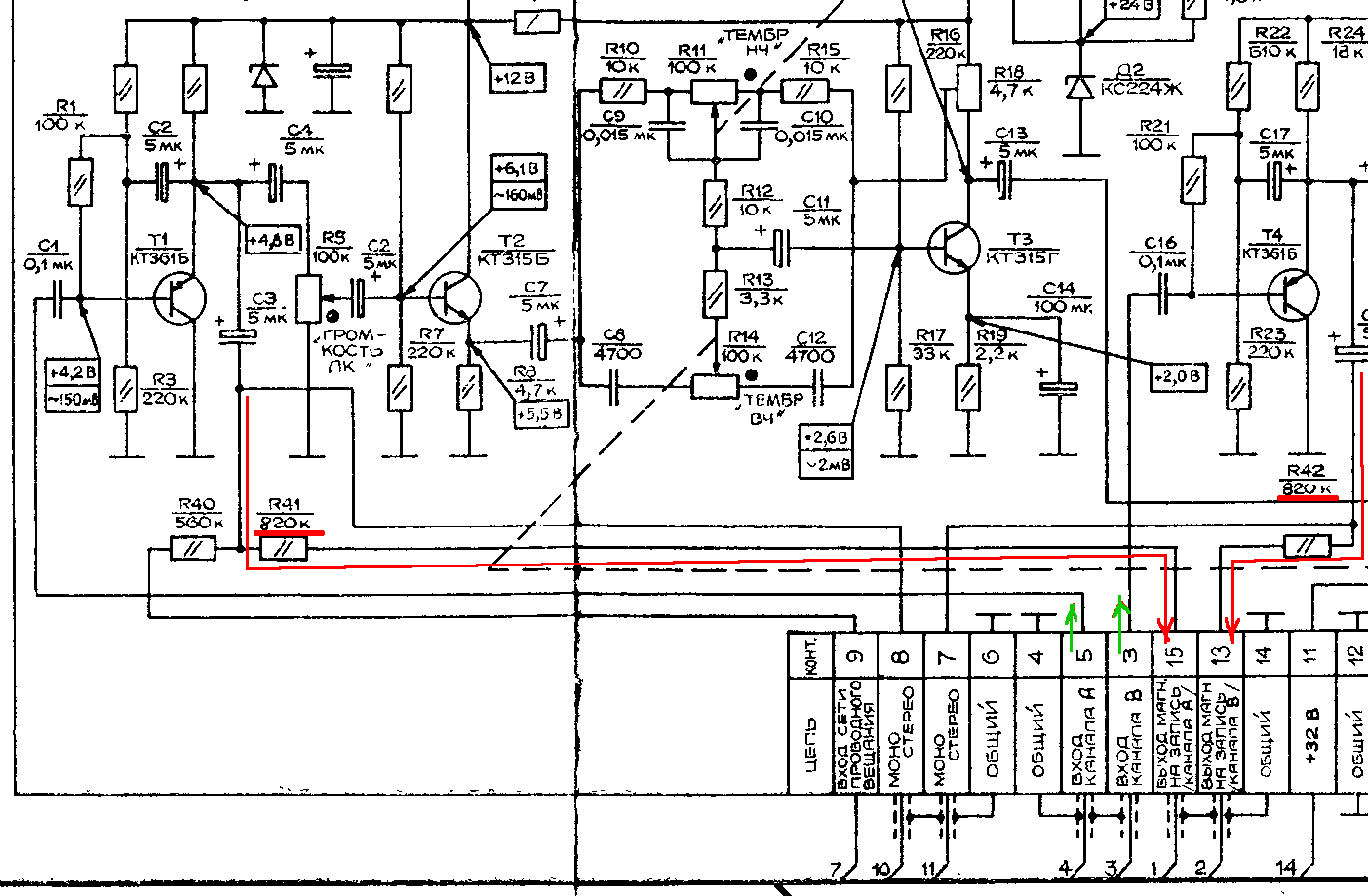

вот это дело смотреть?
"1" и "4" на RCA
Пропасть сигнал может по причине высыхания емкостей, по причине закисания контактов переключателей, по причине натыкивания не тех кнопок или не тех разъемов.
Там резюки 820к в цепи "Запись на магн."

Подавился прочитанным _hm_
Не-не, это не я, и схемка не моя... smile_10
Это куда ж подается такой сигнал, через 800 килоом взятый.
Самого удавилоsmile_27:
Там ваще трешак...
На вых. взять с ног кондёра 5мк (ламели 7, 8 платы, которые "моно/стерео").
Замкнуть, закоротить нафиг R41 и R42. Тогда и перкелючайка "ЗС" будет штатно отрубать вх. бортового УНЧа.
