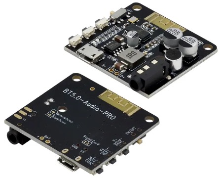

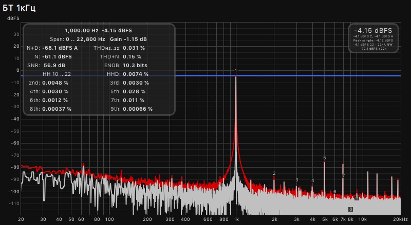

Попалось отакэ (1.5USD). Кетацы обзывают оное "BT5.0-Audio-Pro".
Работает и как ЮСБ-ЦАПа (только, коґда батарейка приделана... странно...) На платке есть контроллер лития (зарядка-повышайка IP5305).
С джек-выхода платки на лин.вх. звуковой капутера:
Отакэ АЧХа...
Наскоро глянул, какая кривулька с микрофона платки (микрофончик можно снимать и по ЮСБ, и по БТ). К платке можно подцепить и внешний мик. А не такой уж критичный разбеґ от моих мерных микрофонов. Скорректировать без проблем.
Интересная штучка вырис-совывается...

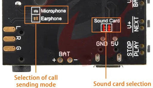

На платке махонькие полигончики под соплепайку для вкыл функционала:
На борту обычный кетацкий JL-чип – AC23BP1N517 (с прошивой таких не связывался, схемку не малевал).
С виду, вых. кондёры 220 мкФ, а перед ними мелкоомные резюки –> т.е., с джек-выхода через измерительный Rs, Ом на 50-100, на дин –> ТС можно прикинуть на мал-малом волюмэ.
Наухи 16/24/32Ω тудым-сюдым раскачивает, 58/64Ω – терпимо.
Ещё плюсик в том, что на платке есть вывод "шатдауна" для последующих веселительных цепей. Можно орґанизовать Sd/Mute как по высокому, так и по низкому уровню (+1 резюк, килоом на 50(?))
ЦАПа –> 2х48/24, АЦП-микрофончик –> 1х48/16. Терпимо.
Потребляет в БТ-поиске 27-30мА макс. При БТ-коннекте, музычке – около 20-22 мА (Д'ешка-веселитель).
В шатдауне платка забирает около 100мкА (саморазряд среднеубитоґо лития больше).
Зарядный ток на разряженный литий чуть менее 600 мА. Защита лития –> 2,9-4,21В.

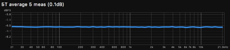

Что-ж, вот такая блютуза (сетка 0.1дБ):

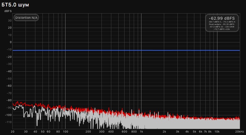

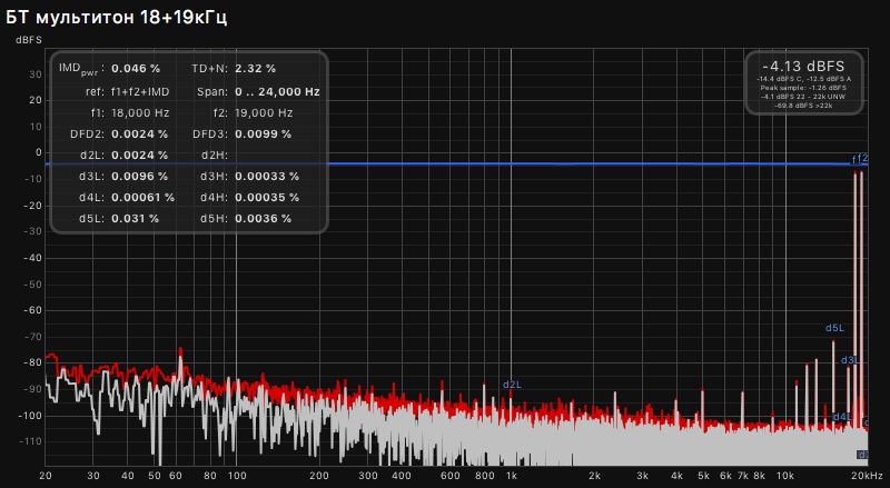

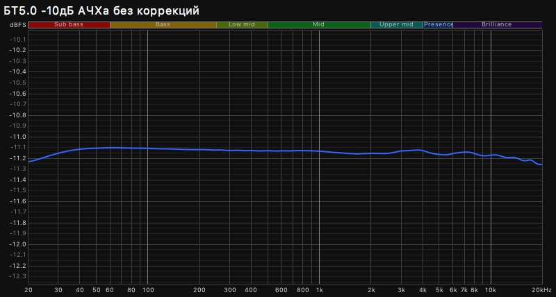

Без коррекций системным криволайзером. Вых.уровень на блютуз -3дБ, по входу видно на картинках. Шумновато, но терпимо (у меня кибитка весьма зашумлена оч. широким спектром):
