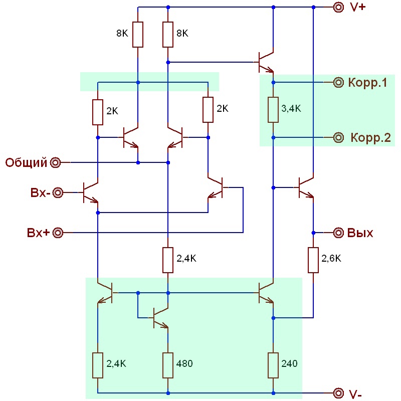

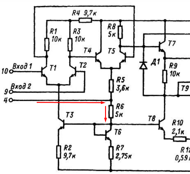

На схеме выделены зоны, содержимое которых этим дядькой придумано: токовое зеркало, источник тока, соединение резисторов и резистор.
Самое важное в ОУ - схема установки его режимов по токам и напряжениям.
Ток течёт таким макаром и создаёт Т6-R7 опорное напряжение для генераторов тока Т3 и Т6.
Иногда выв.4 мог не подключаться к общему, тогда ток шёл вот так:

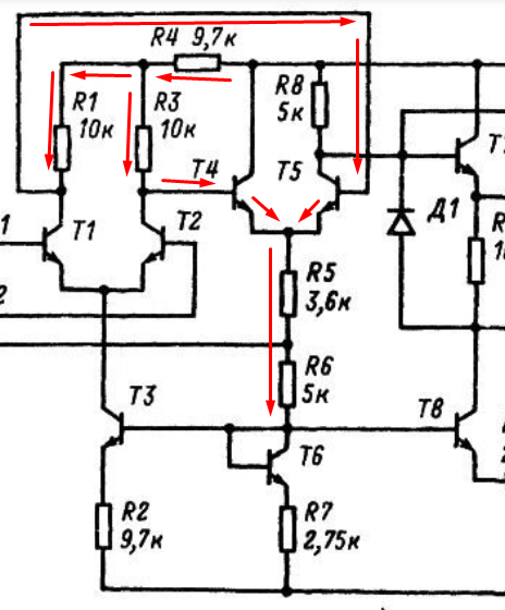

Входной дифкаскад образован Т1Т2, питается от генератора тока Т3 и нагружен на R1, R3 и R4.

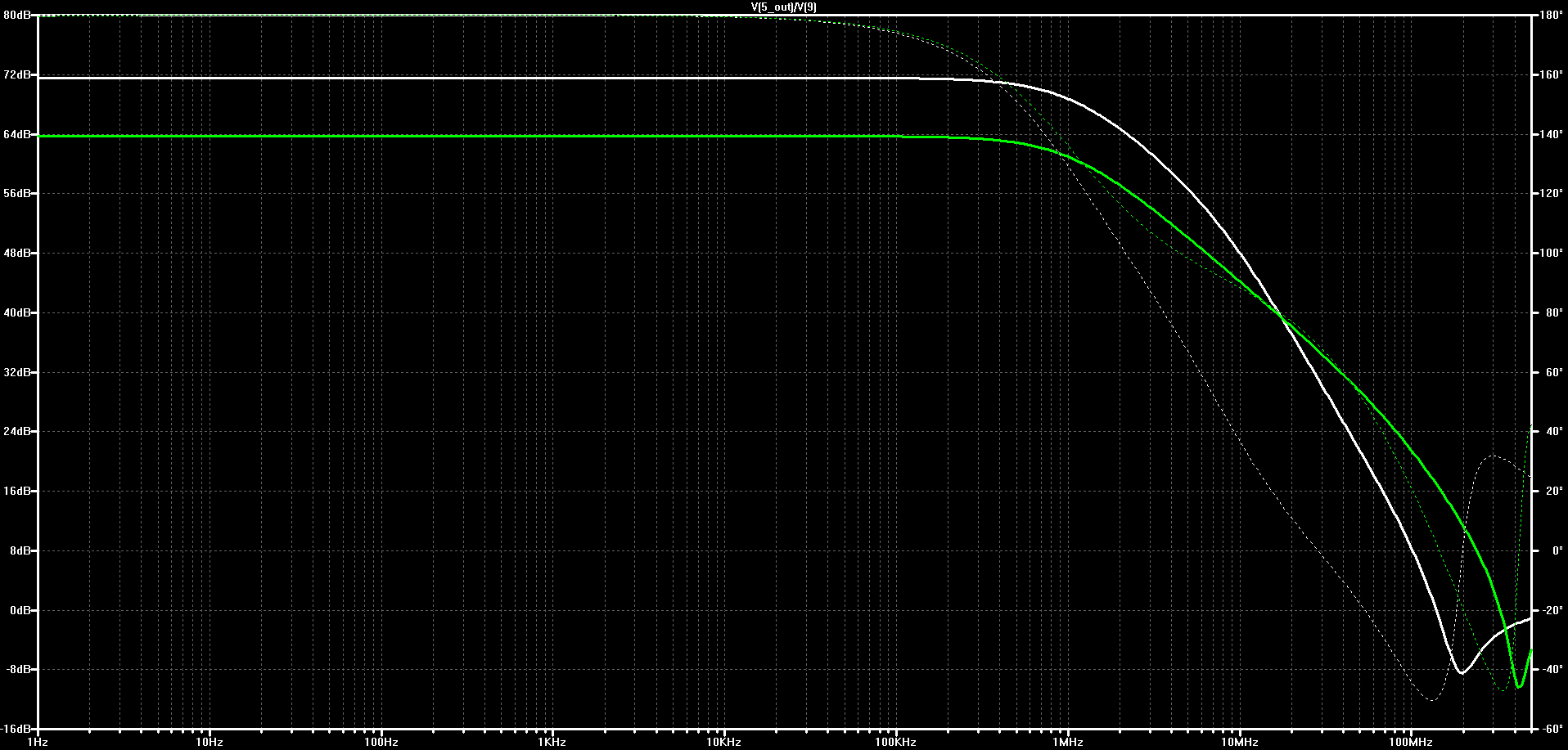

В соединении этих резисторов и заключается изобретение Видлара: оно повышает усиление каскада в 30 раз:
АЧХ усиления холостого хода: белый - R4=1 Ом, зелёный - 10 кОм.
Я это в симуляторе отыскал только потому, что соединение странное, а эффект не очевиден, но зачем-то было сделано именно так.

Кроме того, на графике видна ещё одна особенность этого опера. Частота его единичного усиления достигает 140 МГц.

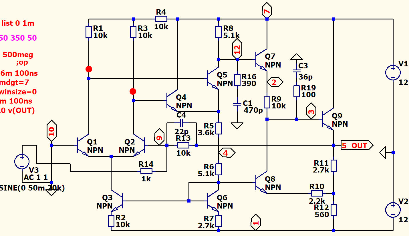

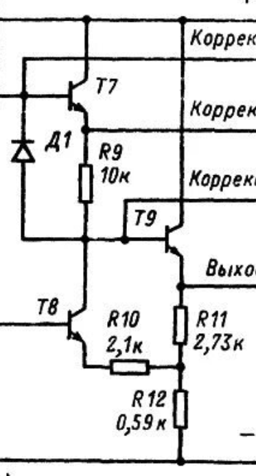

Второй диф нагружен на R8, ничего необычного. Необычное у нас далее:
Похоже, тут два повторителя на Т7, Т9, и один генератор тока на Т8.
Но это не просто генератор тока. Ему в эмиттер подана часть выходного напряжения с делителя R11, R12 и R10/rэТ8, для которого он включен по схеме с ОБ и нагружен на R9.

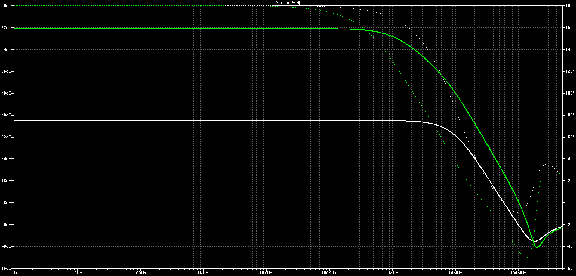

Такой узел повышает усиление ОУ на 8 дБ:
Я это подозревал ещё в децтве, и пытался смакетить ОУ на дискретах. Но не смог: схему то перекашивало по постоянке, то она непрестанно будилась. И вот поймался, который кусался.

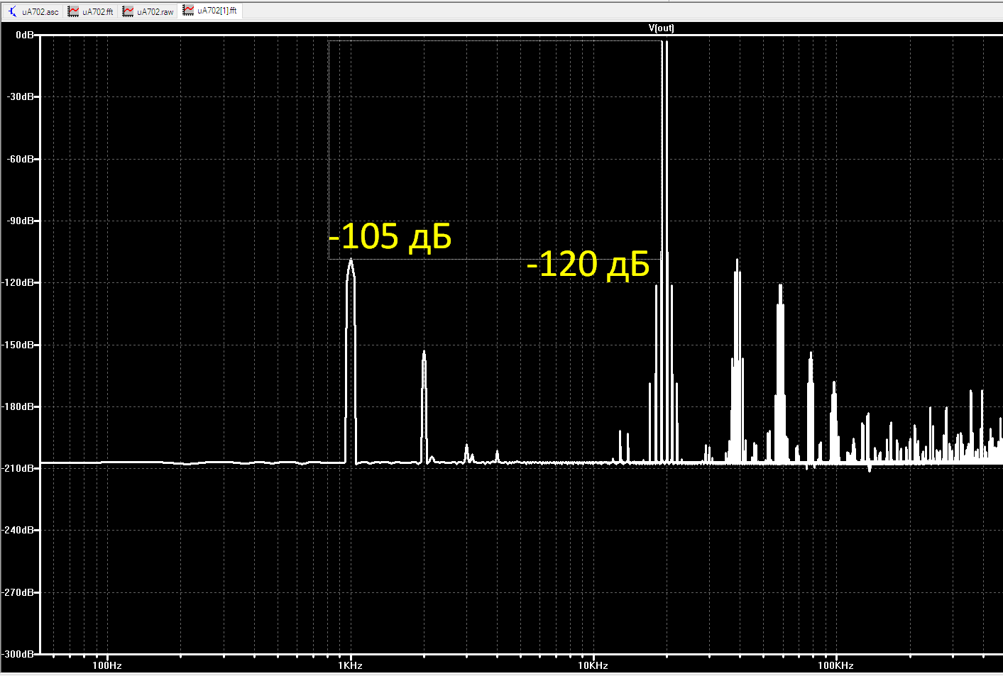

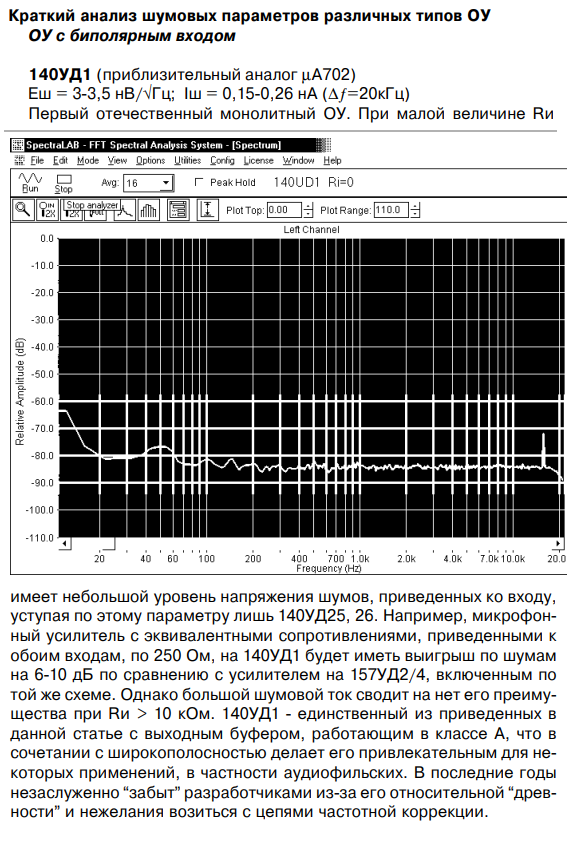

Например, когда я восхотел апнуть искажометр С6-8 новейшими ОУ, по шумам и искажениям не подошёл ни один. Дело в том, что ИНИ меряет СКЗ напряжения и гармоники в полосе до 1 МГц. На этой частоте большинство скоростных ОУ с миллеровской коррекцией имеют Ку, много - 20 раз. А этот ОУ на 1 МГц теряет только 3 дБ усиления: почти 70 дБ! Из современных такого не может ни один опер.
А всё - благодаря резистивным нагрузкам каскадов, которые не дают достичь высокого усиления, зато расширяют полосу частот в десятки, а то и сотни раз.

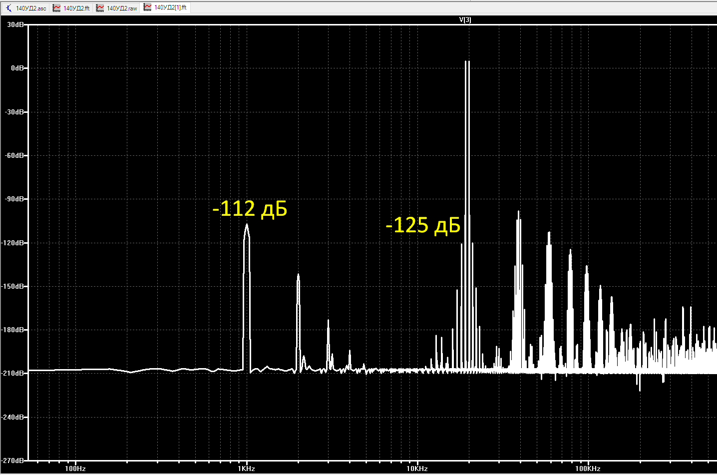

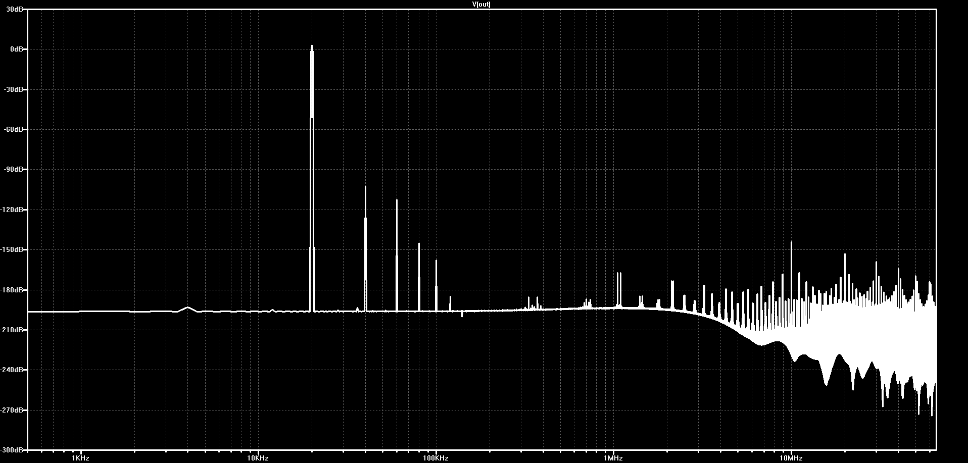

При выходном напряжении 2 В он вносит -105 дБ гармоник.
И столько интермод.

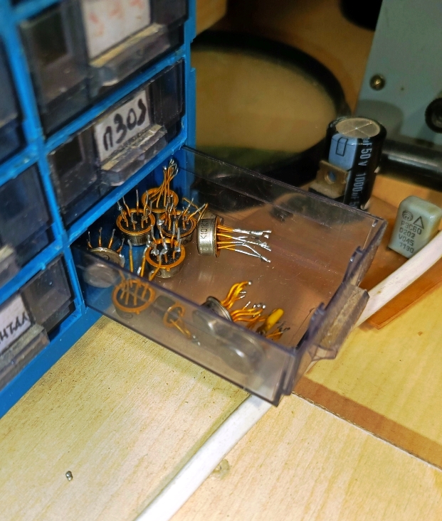

не думал, что еще смогут пригодиться
(а в запасе еще 157уд2, 553...могут оказывается еще )
    349.5 KB · Просмотры: 89
Это К101КТ1 - набор транзисторов-коммутаторов. Пригодятся.
там еще К1УТ401 все в куче...думал, что уже никуда кроме золотодобытчиков..а тут такие перспективы открываются

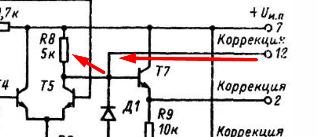

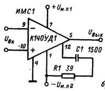

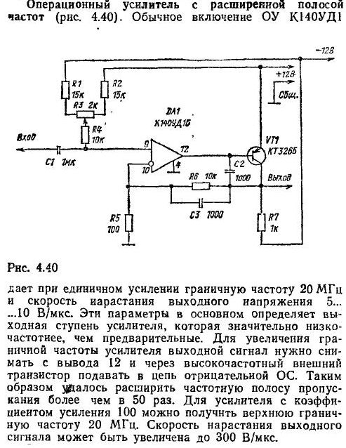

Вот таким схемам коррекции старых ОУ имейте силы не верить без указания КуООС, да и вообще - полной схемы усилителя, для которого ОУ предназначен. Чудом найденная коррекция может не работать в вашем случае.
Чтобы найти истинную коррекцию для вашего усилителя, используйте модели и симулятор, получится гораздо точнее.

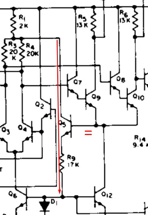

Есть применения, в которых мА702 весьма хороша. Но вот то, что из некоторых высокоомных точек не вывели выводы для коррекции, мешает добиться от неё полной эффективности, см. красные точки.

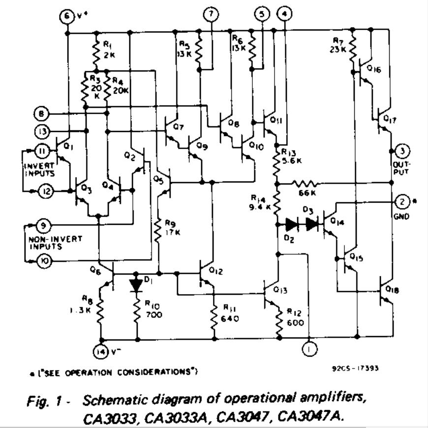

То же самое мешало и Видлару. По крайней мере, он вывел эти точки в К140УД2 - микросхеме, что делать с которой, никто не знает. См выв.8 и 13, 5 и 7.

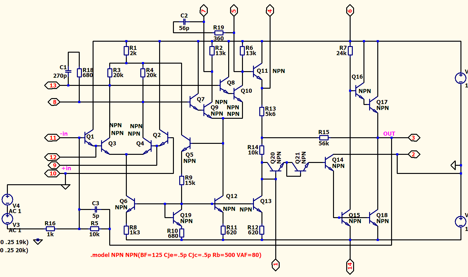

В целом, это всё тот же ОУ, что и ма702, но
1. Для снижения входных токов первого дифа и повышения Ку добавлены повторители перед обоими дифами.
2. Схема сервисной стабилизации режимов собрана на Т5 с нагрузкой на R1.
Сделано это затем, чтобы коллекторные напряжения Т3Т4 входного дифа вследствие разбросов токов ГСТ Т6 не опустились ниже напряжений на его базах.
3. Выходной каскад собран на ОК-ОЭ Т14Т15 и способен обеспечить большой размах выходного напряжения и тока. Привет жлх, который, несомненно, видел эту схему и собрал свой жлх-69 по мотивам этого опера.
Схема-предшественник ЖЛХ - усилитель с разделенными нагрузками и конденсаторами между каскадами. В патентах USA от 1963 г.
есть полный аналог ЖЛХ - линейный телефонный усилитель (для проводной телефонии))).

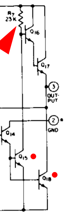

Достоин внимания способ, которым задан ток ВК:
Ток Т15 задан напряжением плеча на R7, а ток Т18 может быть или равен ему при равенстве площадей эмиттерных переходов, или больше, при их масштабировании.

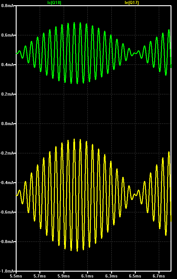

Как и у жлх, который мог содрать схему жлх-69 с этого ОУ, проблема ВК в том, что ток верхнего плеча с повторителем больше тока нижнего, с ОЭ:
Модель показала такие параметры:
При 5 А ампл на нагрузке на ООС 10 кОм. Чтобы такая высокая линейность сохранилась, например, на наушниках в 32 Ома, требуется ВК или ИМС буфера.
ОУ широкого распространения не получил ввиду сложности подбора в железе семи элементов коррекции. С симулятором - кайн проблем.

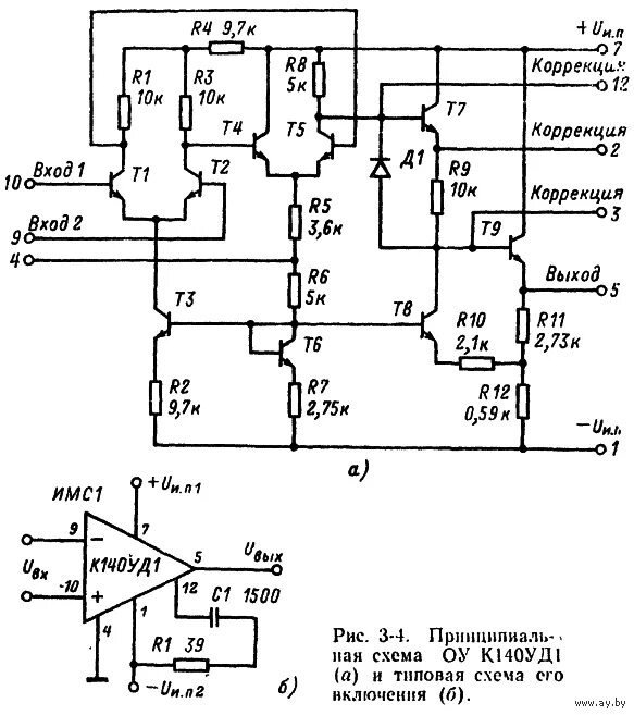

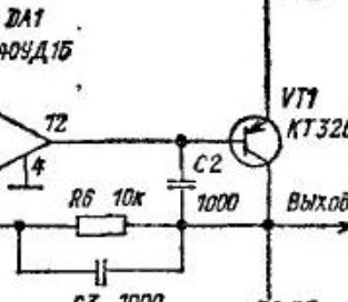

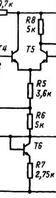

Откуда-то утащил схему обхода выходного каскада для 140уд1
1000 пФ коррекции в сочетании с 5 кОм меня немыслимо пугают:
Полюс будет низок и уничтожит главное преимущество ОУ: полосу.
Да, этот ОУ можно как-то апнуть доп-каскадами, но это не тот способ:
токи второго дифкаскада выбраны из расчёта 3 В / 5 кОм = 600 мкА, а тут он работает с токами Убэ/5 кОм = 0,65 В/5 кОм = 120 мкА. Остальные 480 мкА вынужденно, под действием ООС, забирает на себя второе плечо дифа: в сумме - 1,3 мА. Перекос по токам - 1/9.
Лучше вставить ОУ целиком в ВВ или подобный схемотип.
В принципе, это можно обойти: сначала замкнуть миллиамперметром выв.12 на +питалова и замерить ток. Это будет суммарный ток транзисторов дифкаскада. Потом подобрать красный резистор так, чтобы через него протекла половина замеренного тока. Оп - диф отбалансирован.
Но вот что будет с устойчивостью - большой вопрос. 146%, что полученный усилитель буднётся. Значит, решение надо непременно предварительно обкатать в симуляторе.
