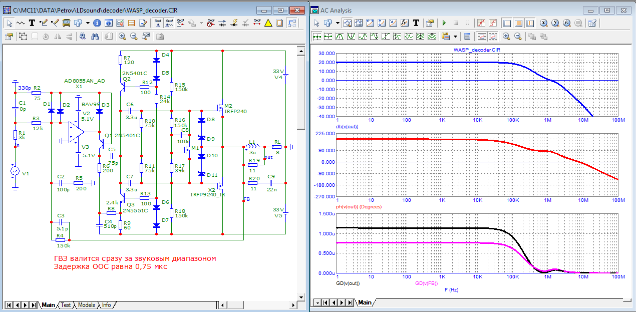

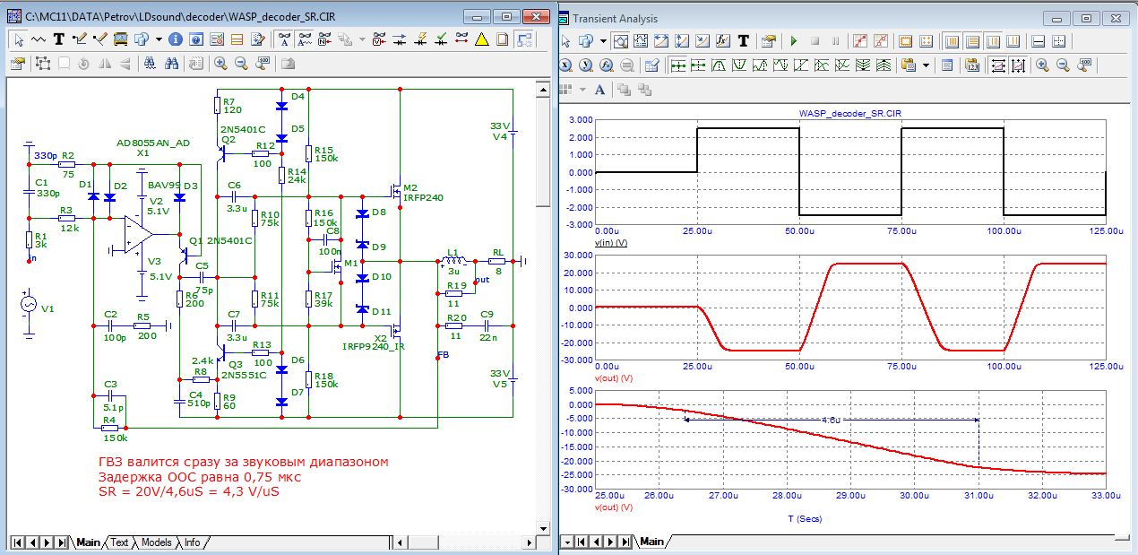

А теперь подадим треугольный сигнал и посмотрим как он усиливается. А здесь усилитель "недоливает" аж 1,7 %. Вот это и есть объяснение почему усилители не могут точно передать входной сигнал (ЭТАЛОН)
А почему у вас получился асимметричный треугольник после задержки? Усилитель, понятное дело, макушечку сгладил ввиду своей АЧХ, но у вас разность странного вида, не находите? Где-то с компенсацией амплитуды/фазы недоделали работу?
вы невнимательно читаете мои посты. Я неоднократно заострял внимание что все тестовые сигналы перед подачей на вход модели обрабатываю ФНЧ первого порядка 100 кГц (как в DIM-100). А вот такой же тест другой модели. Тот же сигнал, та же амплитуда. Не потому ли со слов повторившего усилитель звук заходит с первых нот...

что это значит? чья это модель? и для чего ее выложили? почему стоят идеальные транзисторы с емкостями переходов 2 пФ!
Вы лучше мне, честно скажите, вам хорошо видны все физические процессы в реальном усилителе класса композитного УНЧ в плане задержек сигнала на выходе от частоты и снижения уровня и искажений сигнала треугольной формы на моих картинках?
Вот оно что, тогда вопрос снимается.

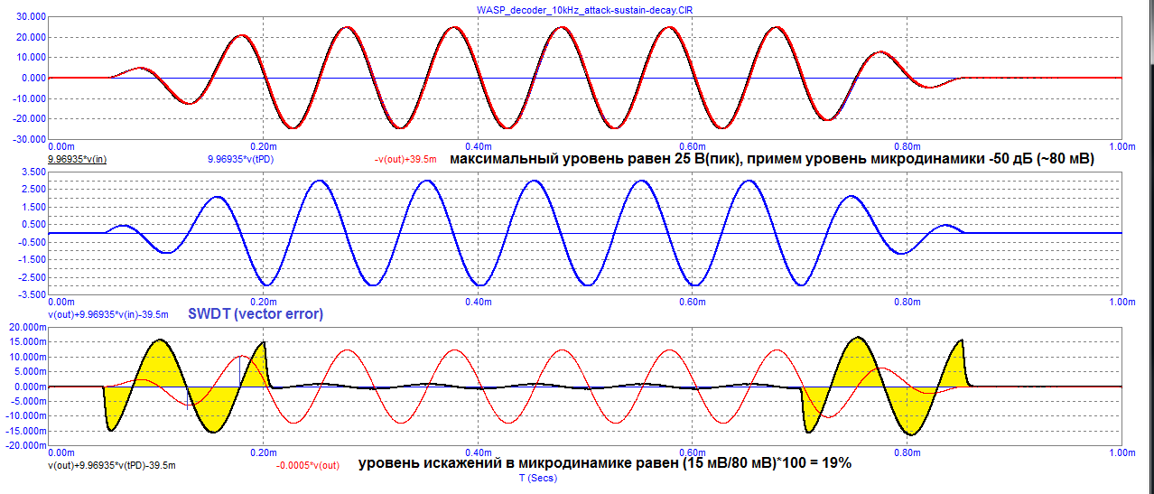

реально измеряемым параметрам вы не доверяете. Так это простейший сигнал, в нем нет динамики: изменения амплитуды, частоты, вращения фронтов...
смотрим дальше, без ФНЧ
    82.3 KB · Просмотры: 81
    94 KB · Просмотры: 70
А где РЕАЛЬНО измеряемые параметры? По ссылке на Вегалаб я видел только текст и эмоции. О чем речь?
А на картинке усилителя от Декодера все так же с ФНЧ. Что с чем сравнивать? Как входные фильтры треугольник "облизывают"?
обыкновенно, как и любой ФНЧ они обрезают высшие гармоники треугольника
