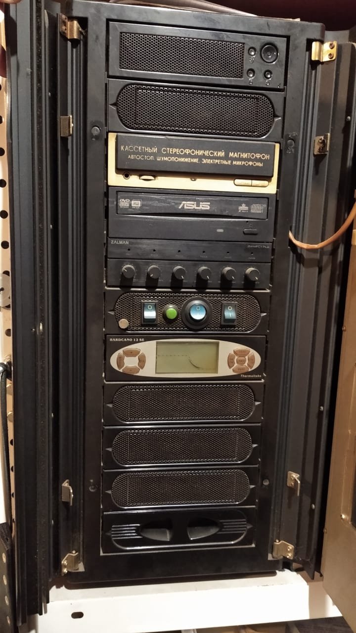

Компоненты на HeatPipe покупайте и кулера медленные если надо.Можно охлаждение на элементах Пелтье,будет всё тихо.Так же и процы выбрать не горячие,меньше нужно охлаждать.Алюминиевый корпус с решётками,есть такие.
И вот такой блок управления можно прикрутить.У меня Залмановский стоит.Через него управление всеми вентиляторами в системе идёт.
Нужно музыку послушать скрутил на минимум.работать в 3д или игрушку погонять,на максимум.
А внизу блок для подключения термодатчиков в нужные места и с сигналами визуальными и звуковыми.
Кнопки посередине это разные иллюминации и подсветки были с выборами режимов.
Но у меня правда корпус здоровенный и позволял разные излишества ставить.Одних хардов 4 штуки и СД с резаком.
Алюминиевая морда и створки у него не просто так,он через них холоднее воздух внутрь тянет, через фронтальный вентилятор и тот что в крышке сверху стоит.
Корпус где сталь трогаешь,он всегда теплее,а алюминиевые детали ледяные.

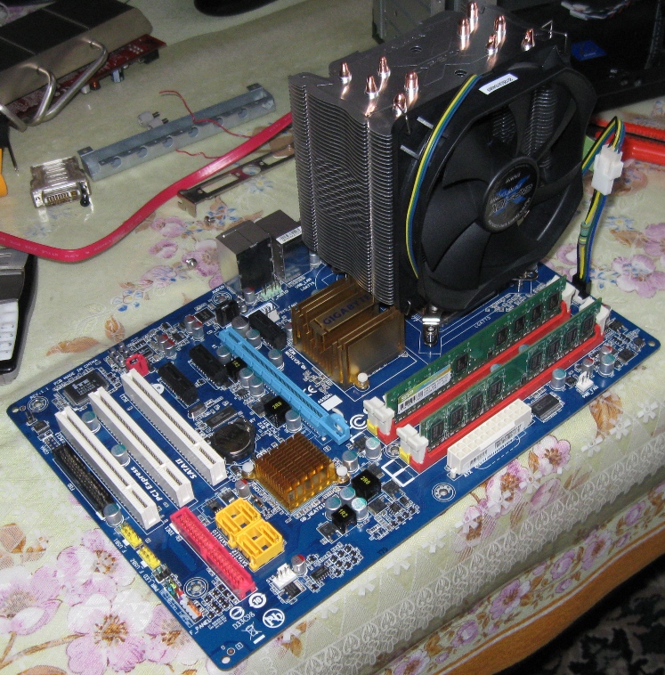

Старый:
Новый:
У старого тонкие стенки, у нового толще. Но как можно рассмотреть у старого один вентилятор на процессоре 120 мм и еще один на БП, так же 120 мм. Не на полные обороты включены.
У нового, на процессоре, бп и над видеокартой, т.е. 3 шт по 80 мм. А шума меньше.

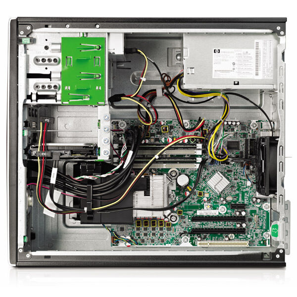

Комп, как сам понимаешь, не новый, HP, в слим корпусе.
Шипит аки диссидент на совецку власть. Вот сижу в раздумиях теперь. SSD уже давно на всех компах поставил. Нашел чудесный недорогой Кингстон на 120GB. Купил на весь зоопарк разом и поменял. Сделал предварительную "лабораторную работу" на тему, откуда шум появляется. Кулеры, кстати, там не победители соревнования. Гораздо больше вносят узкие слоты в металле, сетчатые крышки блока питания, и всякие острые кромки на пути воздуха (радиаторы)
