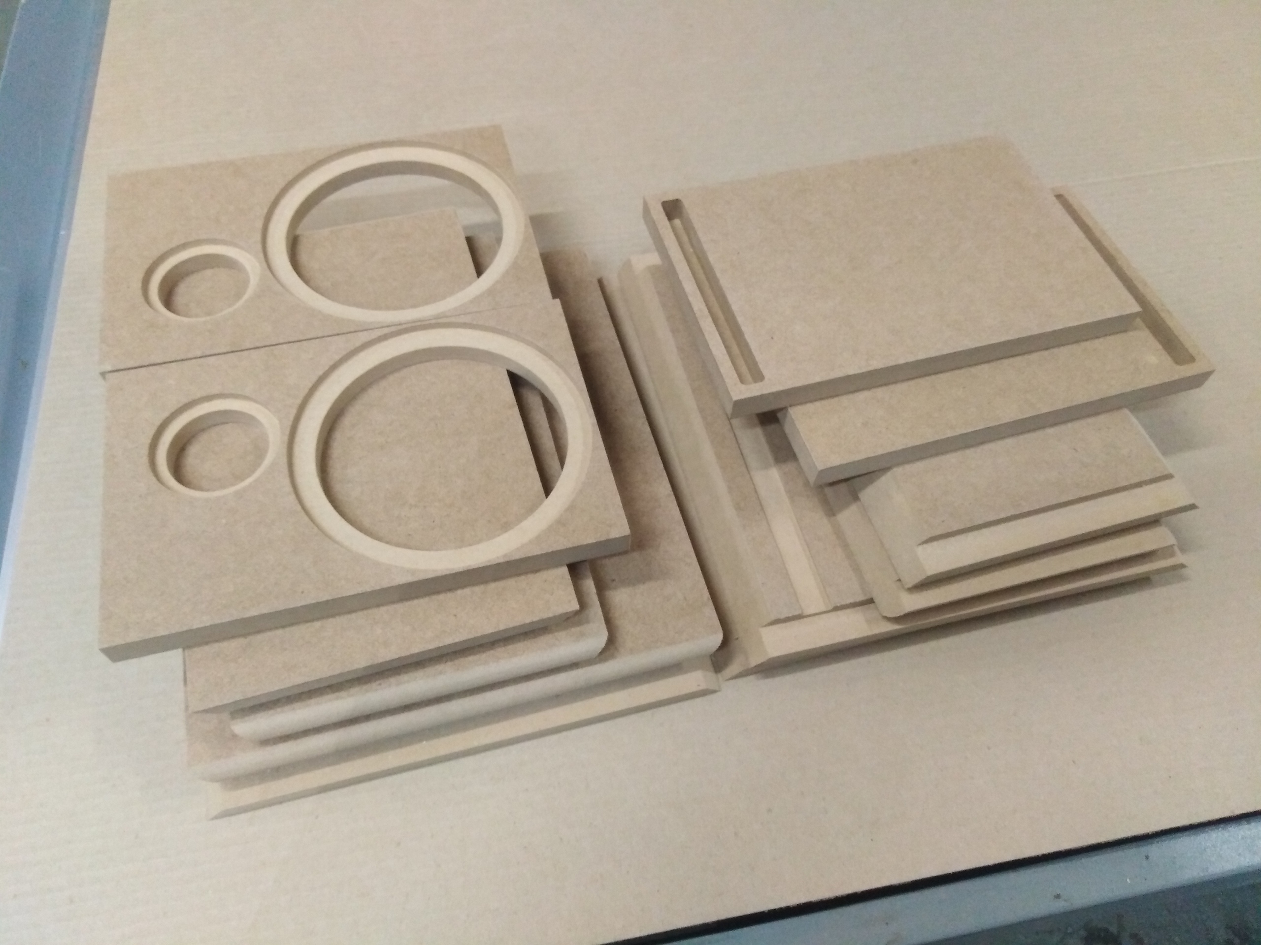

Тема для тех, кто решил собирать системы сам. В ВК все вопросы и ответы уплывают в ленте и приходится часто отвечать на одни и те же вопросы заново. Конечно, многим покажется, что я занимаюсь саморекламой. А я не стану отнекиваться. При этом, надеюсь, что этом, ветка принесёт много пользы остальным пользователям.
Новые корпуса вещь хорошая.И дело тоже.
Но я лично современные материалы не очень люблю.Тот что на фото,прессованная бумага,рыхлый,гулкий,не жёсткий.
Фанера обычная,даже толстая,тоже мягкая,гнётся,рыхлая.
Поэтому предпочитаю покупать советские фанерные или ДСПшные б-у и приводить в порядок.Качество материалов там на порядок выше,как и звучание почему то.
Фанера твёрдая,жёсткая.ДСП если пилить,то иногда пилка дымится у лобзика.Ничего не крошится под резом.
Да и обходится очень недорого,почти даром.К примеру,недавно забирал пару корпусов от С90Б за 300р.Без лицевой пластмассы.
Мдф я использую высокой плотности. Тот что в поделках нашего восточного соседа, желтоватого оттенка - действительно похож на то, что вы описали. Гулкий и рыхлый. Фанера обладает чуть меньшей плотностью, чем МДФ. И следующий материал по гулкости в списке - ДСП.
Старый ДСП, несомненно обладает большей жесткостью, относительно современных материалов. И при этом состоит из смол с добавкой опилок (именно в таких пропорциях). Смолы и вызывают быстрый износ инструмента.

Это полный цикл производства. По нему можно задавать вопросы.

Контроль сборки корпуса на скотче?Серьёзно?
Вы в курсе,что пазы сначала надо промазывать кистью по всей площади стыка ,а потом наносить немного клея валиком,для заполнения?
Я тоже похихикивал, когда впервые услышал. Специально для вас сделал натяжку скотча, смотрите в прикрепе. 4,8 кг 1 слой скотча даёт усилие в натянутом состоянии.
Тут вы не правы. Вы получите поднятый ворс и застывшие комки. Следом получите толстый шов или множество щелей после склейки.
В наклеить на стенки визомат, войлок или другие звуко-вибропоглощающие материалы проще до склейки.

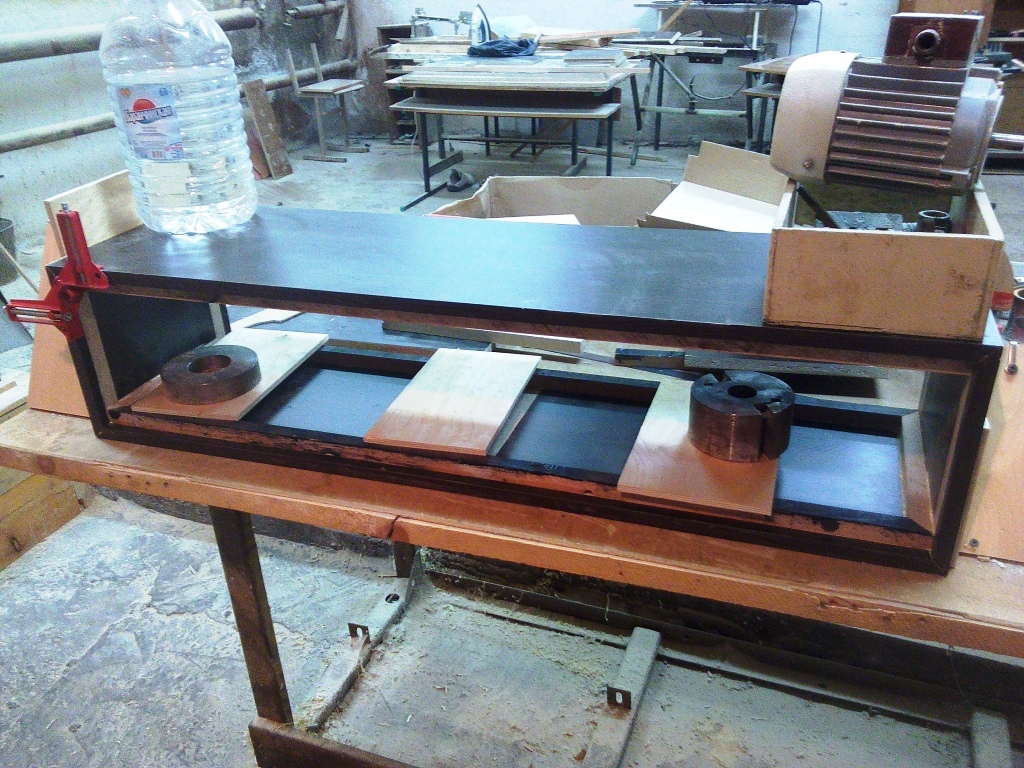

Растяжение и давление,это разные вещи.И если скотч тянется,он даст прослабление через некоторое время.И нет чёткой фиксации в отличии от угловых или обычных струбцин.
Но обычные струбцины и не подойдут под фиксацию углов зарезаных под 45,будут сползать,выдавливать внутрь и в стороны.
именно! Что касается плавающих соединений, - внутри корпуса стоят перегородки, они встают в пазы. И паз+перегородка фиксируют заготовки на месте. А скотч стягивает всё. Это даже лучше, что он жестко не фиксирует детали - они встают сами на своё место.
кто то подчистил...
У меня вообще все по дилетантски ("используй то что под рукою и не ищи себе другое" :) ) а ничего, не расползлись...:
