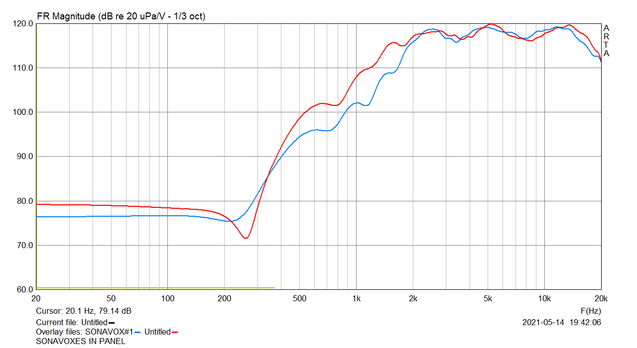

25-мм, мягкая пропитанная ткань, на неодимовом магните, куплен на Saudio, заказывался как Philips http://saudio.zp.ua/ua/dinamik-philips-vch-15-vt-4om/p167. На прямоугольных ушках крепления - следы снятия, он б/у! (а что Вы хотите за 70 грн.?) Без конденсатора в комплекте. Номинальное сопротивление 4 Ома, постоянному току - 3,2 Ома, оба. Тонкая защитная рамка перед куполом на АЧХ влиять не должна.
АЧХ с комплектными фланцами (оттуда же, фланцы без доработки не садились на место, а после доработки - не держались...), без передней панели, сглаживание 1/3 октавы.

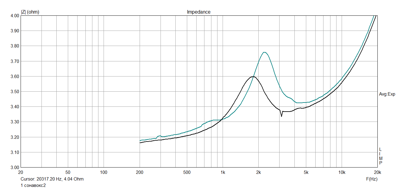

Входной импеданс
После прочистки с внешней стороны места над зазором характеристики в паре подровнялись, но через какое-то время снова разъехались, словно в одном из них внутри что-то живёт )))

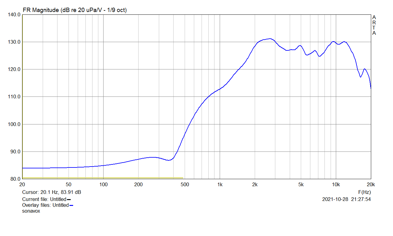

При сглаживании 1/9 и установке без фланца, непосредственно заподлицо с передней панелью, получилось так (соответствует "синему" динамику с первого рисунка):

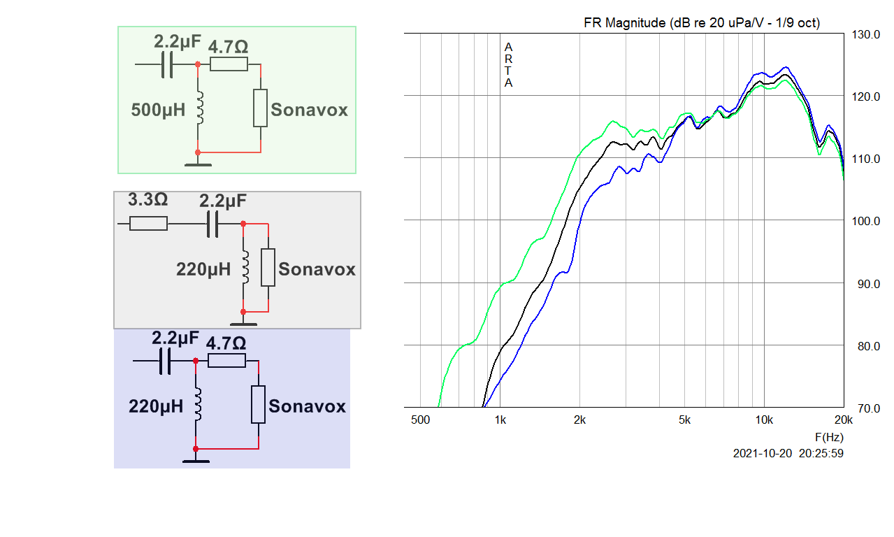

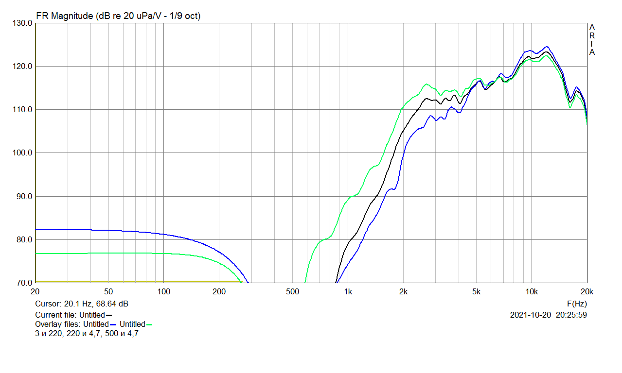

Шипит здорово! Нужен третий порядок или высокий рездел и второй порядок. Опробовал три фильтра второго порядка:

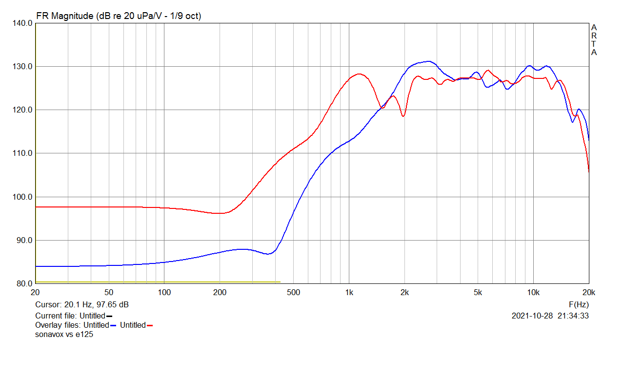

"Синяя" звучит без шипения. Частота раздела получается в районе 5 кГц. Общая оценка - "как с эквалайзером", окрашены самые верхи. Сравнение перетыком с 8-Омным Е125 Дибейзи, дешёвый клон SC10, достоверно выше 1кГц, без отражений комнаты:
Без комментариев. Уровень максимума 9...12 кГц - 88дБ/Вт, уровень зоны 4...8 кГц в среднем всего 84дБ/Вт. Итого - 86дБ/Вт. Область применения: в авто для эффективного "цыканья", для поддержки ШП с разделом 7 кГц, в мини-компутерную АС.
