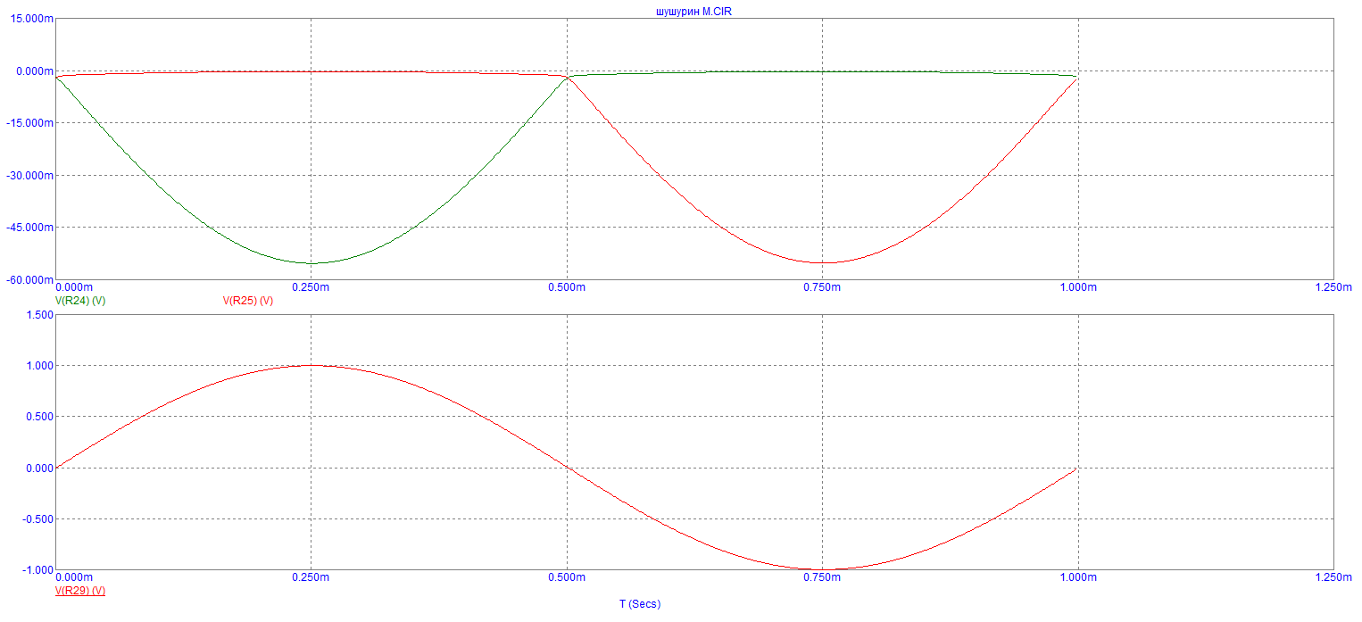

нет там контакта термо с миниатюрными радиаторами
Все же просто.Смотри подошвы на резисторах 0.22 ома в коллекторах выходников на малом и среднем сигнале на небольших токах. Это ЭА и есть. На резисторах падение по 9ма. Ток покоя выходников 2ма

А я сказал что есть? Где??
Это я сказал , что нет контакта. В Оде за счет вложенной оос снижали искажения и убирали отсечку , тут именно за счет изменения смещения убрали отсечку

Слушай. Ты конечно можешь до бесконечности умного строить прикидывая на пальцах. НО.
Смотри, запустил две модели на листе, с разницей - на одной выкинуты эти пресловутые транзисторы "ЭА".
Вх напряжение 0.1+0.1 вольт. Ток покоя- около 9мА.
Вверху видишь? Токи коллекторов всех четырёх выходников на листе. Они просто - совпадают.
Ну не могут транзисторы "ЭА" хоть как то влиять на выходники своим коллекторным током в 200нА.
Тебя Петров покусал, да?)
А я платы посмотрел. Только то что ты называешь "нет контакта" на самом деле - не совсем так. Он есть через воздух в корпусе. У меня в Totentanz диоды тоже не касаются радиаторов, ток покоя 4мА- им и ненадо.
На ЭА это совсем не тянет. Ну никак. Что до Лайкова- мне лично в модели его "псевдоЭА" работать нормально заставить- не удалось. Да,замедляет запирание транзистора, но отсечку- не ликвидирует. Лучше уж честный АБ чем это..
