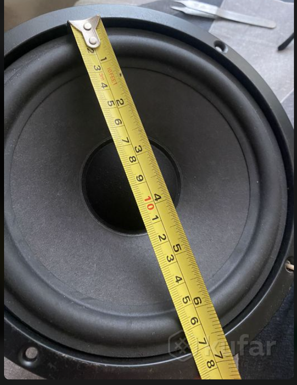

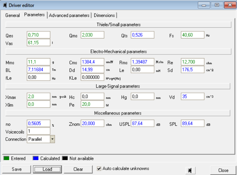

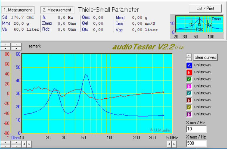

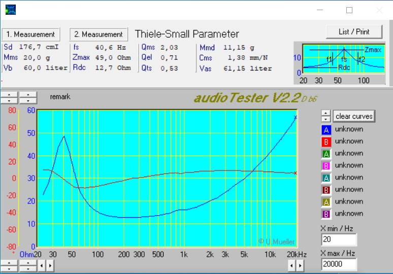

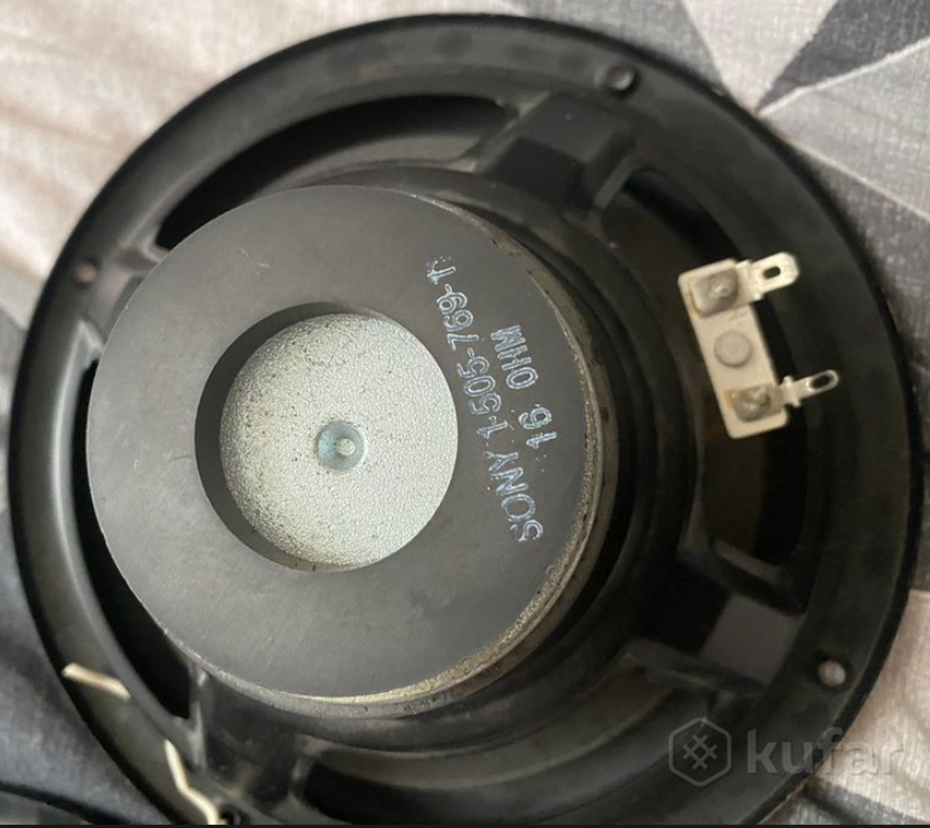

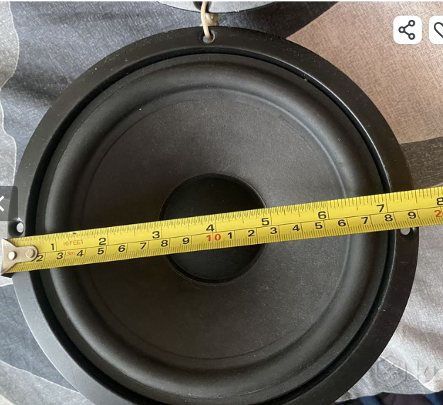

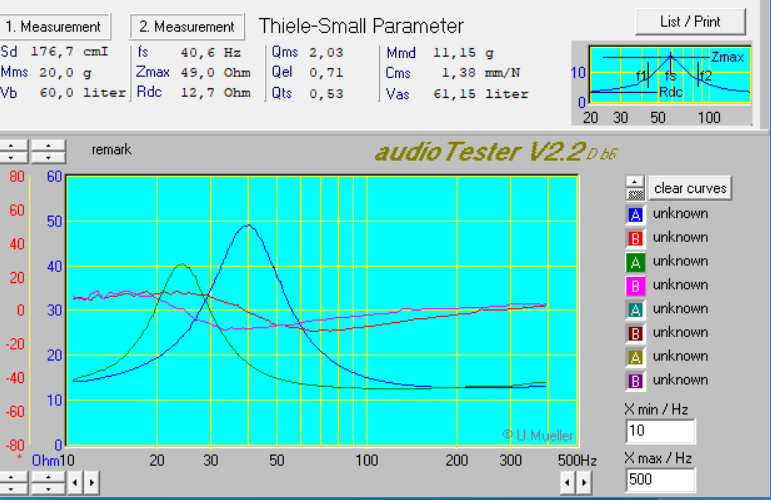

Приобрел динамики Sony 1-505-769-11. Особенность 16 ом и легкий диффузор. Диаметр 19 см. Вот измерил некоторые параметры. Два динамика с идентичными параметрами. У кого есть опыт применения подобных динамиков? Что им в пару на верх поставить?

Красивые, но магнит слабый. Потребуют ЗЯ 50 литров со средним количеством звукопоглотителя. Судя по импедансу, делить можно на 4... 5 кГц, судя по диаметру - 2,5...3,5 кГц. Отсюда требования к пищалке.
Послушайте их, покрутите под небольшими углами. Про АЧХ умалчиваю, могли бы - сняли бы. Отдачу с чем-либо известным сравните.

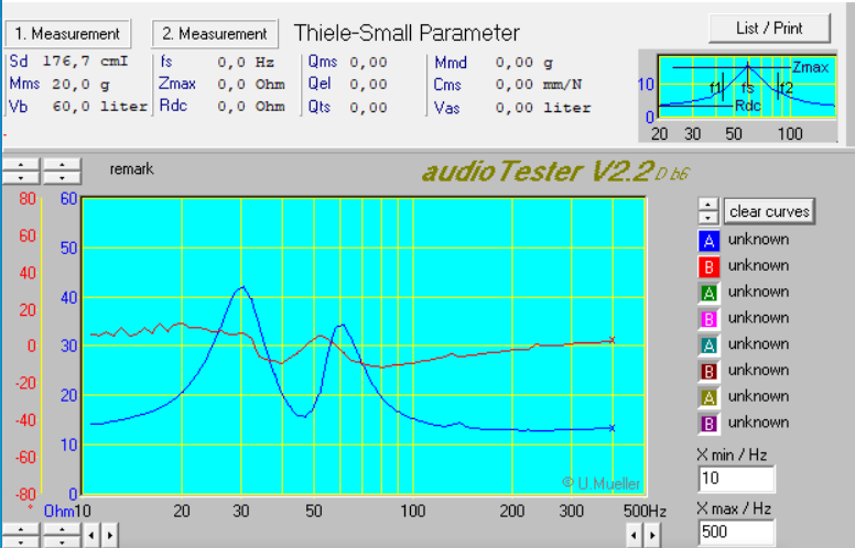

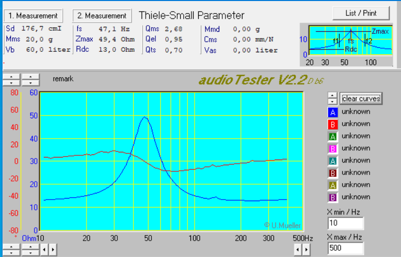

Ящик от пятнашки 85 литров примерно. Через фанерный переходник закрепил динамик. Вот графики модуля сопротивления. На слух фазоинверторы заметно больше баса дают. Надо будет подобрать длину трубы чтобы выровнять горбы. Ачх пока не снимал - не было времени. На графиках закрытый ящик, фазик с трубой 16 см и фазик без трубы с отверстием 110 на 21 мм.
smile_6Больше ему ничего и не надо. Появится в схеме катушка ФНЧ (будет?) - добавится 10% добротности, появится в ящике 100...200 граммов ЗПМ - добротность вернётся назад.
О, да! Значительно больше! Только оно того не стОит, ибо... ибо система уже имеет оптимальную для ЗЯ добротность. а ФИ её повысит. Прикинем грубо. В ЗЯ имеем резонансную частоту динамика 47 Гц, с низкой настройкой ФИ - уже 52 Гц, а с высокой - 60 Гц (по верхним пикам импеданса). Грубо получаем добротности во втором и третьем случае 0,77 и 0,89. Первый на грани, второй - перебор. По заметности затухающих колебаний смотрите поясниловку #15 .
Основные резонансы комнаты имеют добротность порядка 5 единиц, и их - три (как координат пространства), поэтому я бы озаботился сопряжением новой АС с КДП, пока не поздно. Может, Вам надо ЗЯ с резонансной выше 50 Гц, чтобы гул мозги не вынес, когда АС станут на штатные места. Ситуация, когда хочется прибавить НЧ, а АС стоИт +/- посередине комнаты (настройка, измерения) - нормальная! а поставьте "падстэну", и ФИ будет вреден.
Неа. При стартовой добротности ЗЯ 0,7 настройка по ровным по высоте горбам не работает, ведь ФИ для динамика с такой добротностью вообще-то не применяют.
Поставьте себе https://doctorbass.ru/blog/kak-zapustit-jbl-speakershop-na-windows-10-x64-bit/, и не забудьте учитывать увеличение добротности при работе с пассивным ФНЧ.
Горбы не выравнивать надо, а уменьшать первый, т.е. настраивать ФИ ниже основного резонанса в ящике. И это еще без фильтра. Дроссель которого еще больше поднимет добротность динамика.

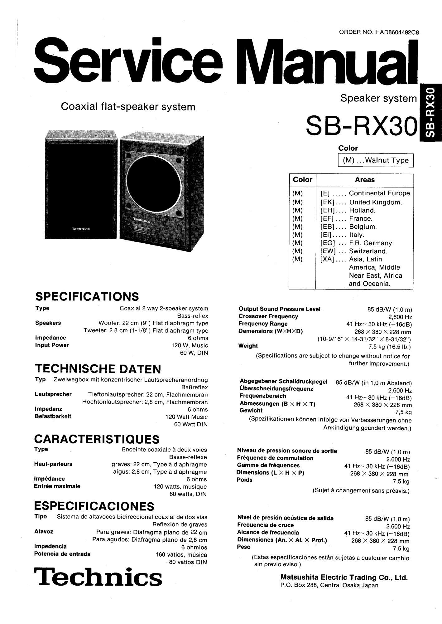

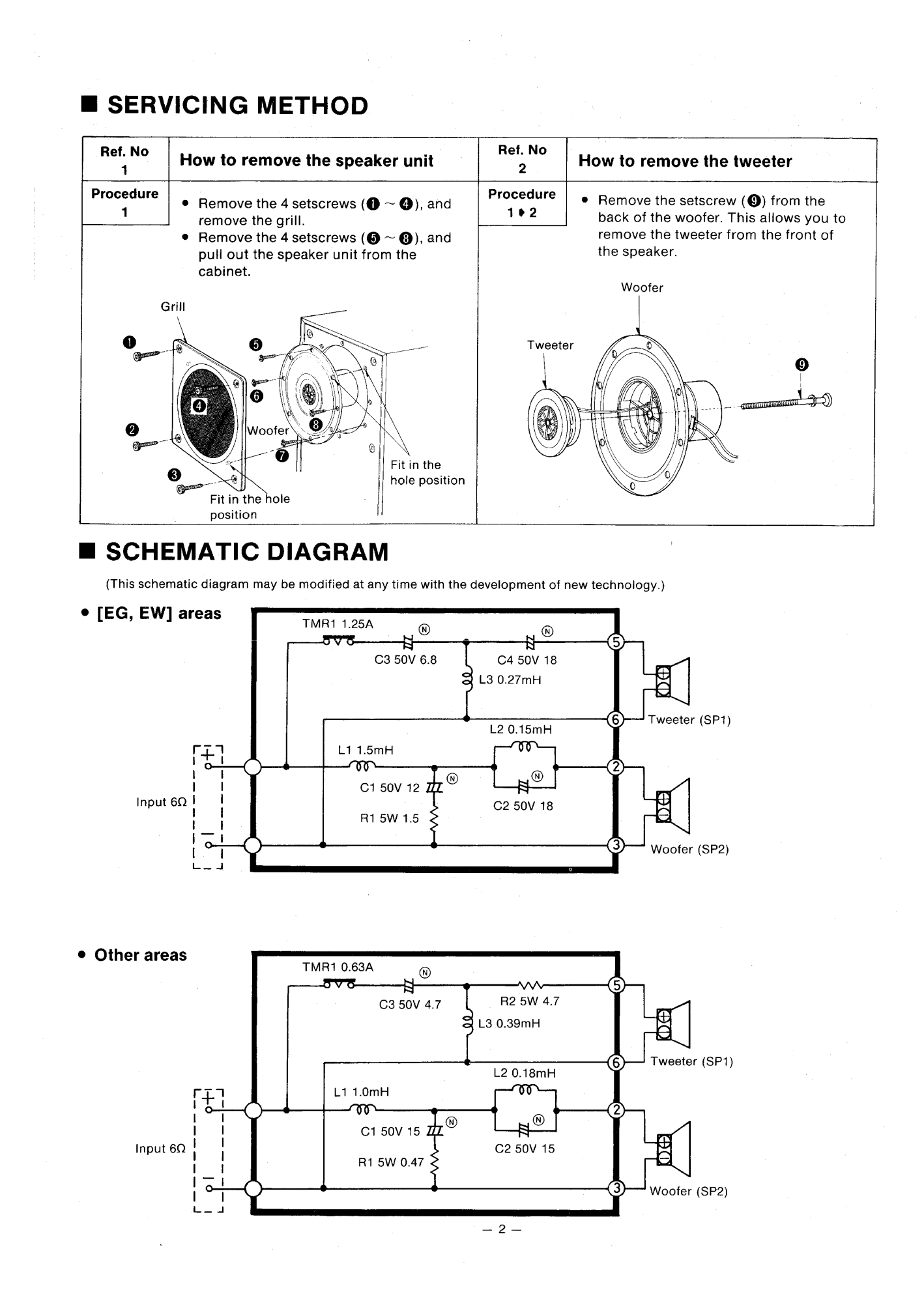

Сергей, а тебе не доводилось впрямую сравнивать одну и ту же модель акустики но одна из них для островов, а другая скажем для Европы или для Америки?
Как пример, акустика: "Technics SB-RX30". Которая имеет два варианта разделительного фильтра
Причём характеристики указаны одинаковые
Может Kenwood - Trio.
Может Toshiba - Aurex.

Вы и третий вариант показывали #2

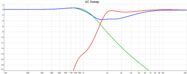

И вот что врёт Мультисим о всех трёх вариантах.
Вариант №1, EG, EW areas^
Вариант №2, other areas:
Вариант №3, отсюда #2 :
Творческая мысля не ограничивала свой полёт ничем, как видим! _shok_
Конденсатор 6,8 мкФ взят с активным сопротивлением 1 Ом, остальные конденсаторы - 0,5 Ом, как электролитические.
Во втором варианте обязана стоять пища с отдачей на 4...4,5дБ больше, чем в вариантах №1 и №3. Третий вариант по факту - четырёхомный.

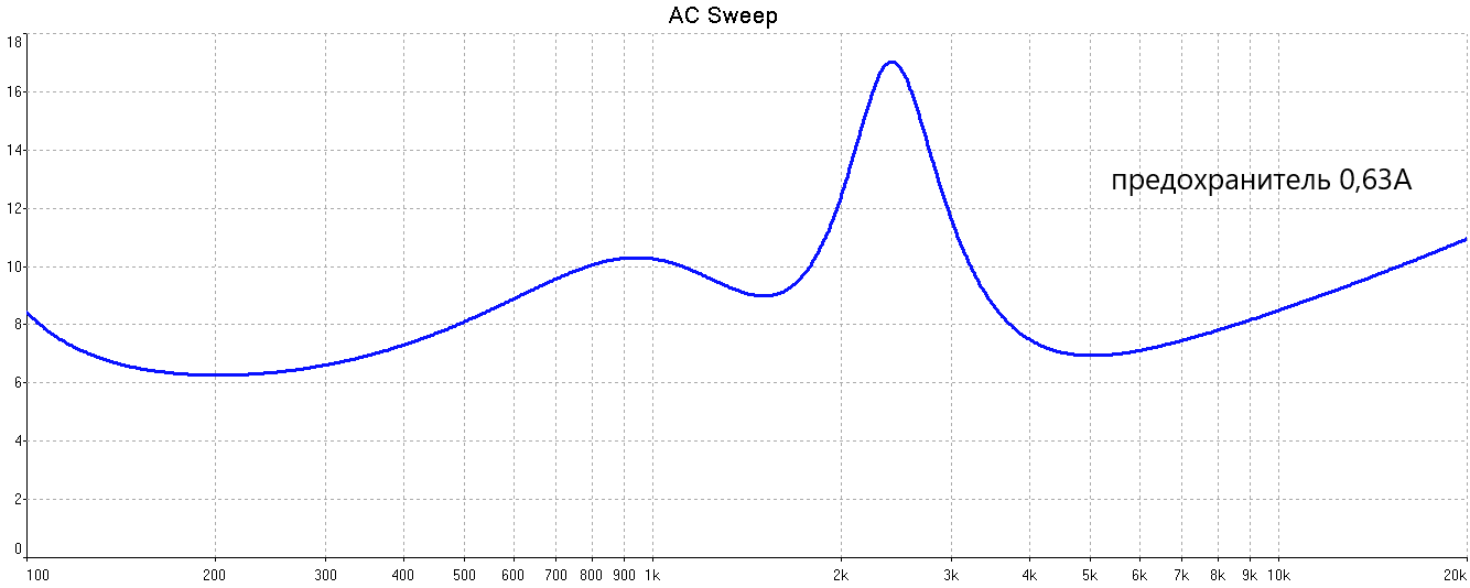

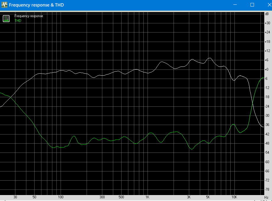

Снял ачх. Микрофон не идеальный + 6 дб. в районе 6 кгц.
    55.3 KB · Просмотры: 81
2,813
820
Типичный широкополосник. Подьём к 5 кгц можно выравнять пассивным фильтром.
Рекомендовать пищалку 16 ом - выбор небольшой (отечественные вроде 10ГДВ-2-16 , 6ГДВ-1-16 или подобные качеством не блещут). Можно использовать (авто)трансформаторное согласование - роль АТ выполняет катушка фильтра с отводом для подключения низкоомной ВЧ головки. Высокочувствительную 8 омную можно использовать без подобных извращений.
