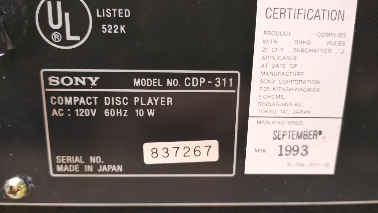

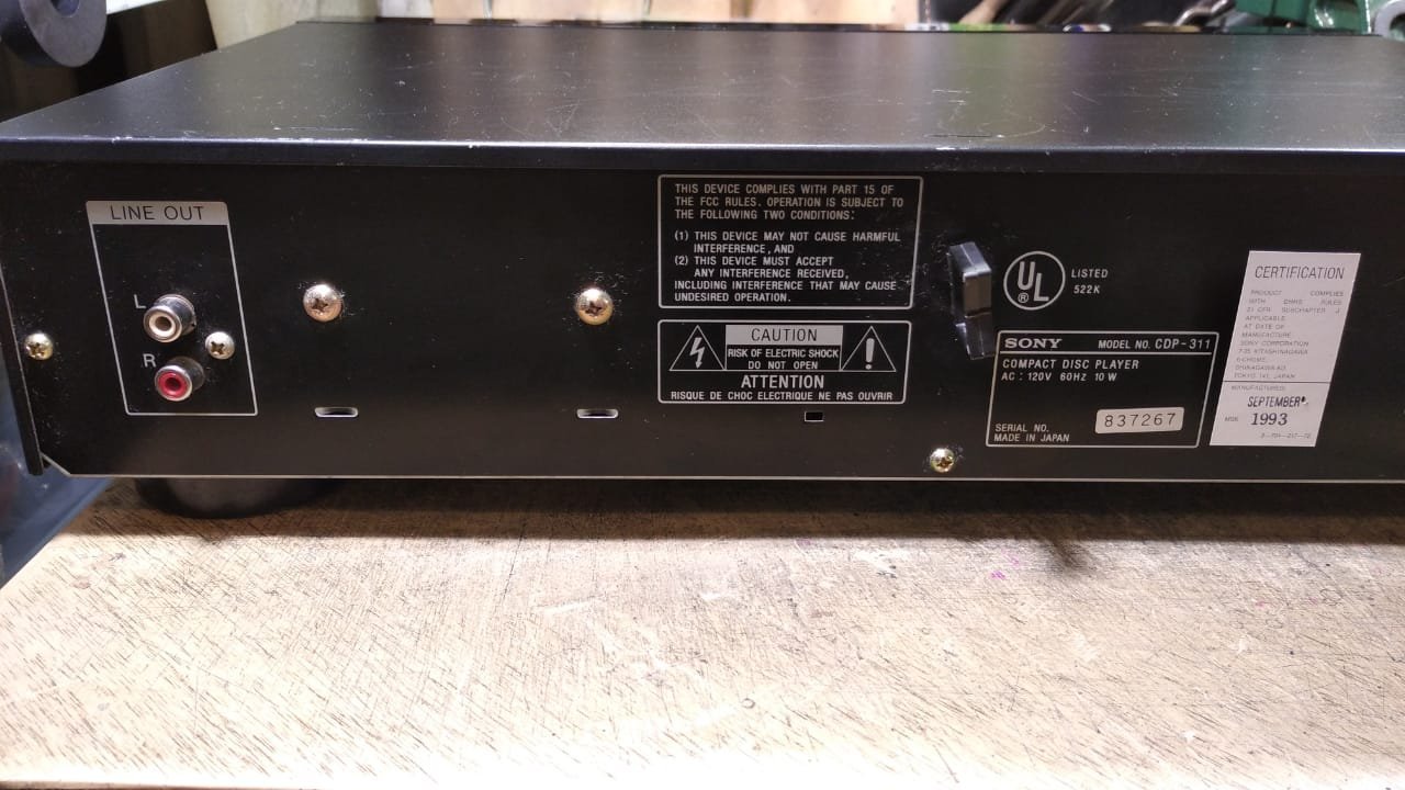

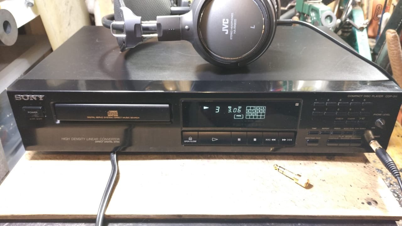

Несколько дней назад,просматривая авито в поиске нового интересного,ну или старого завлекательного.Увидел объявлене о продаже этого плеера.В описании было,что плюётся дисками.Цена 500р.Почитал на форумах о нём,вроде не ругали,обычный бюджетник,но вроде не плохой.Чистокровный Японец.Ну думаю.позвоню,куплю.Н будет работать,так красиво с пока ещё не сделанной Айвой постоит в паре.

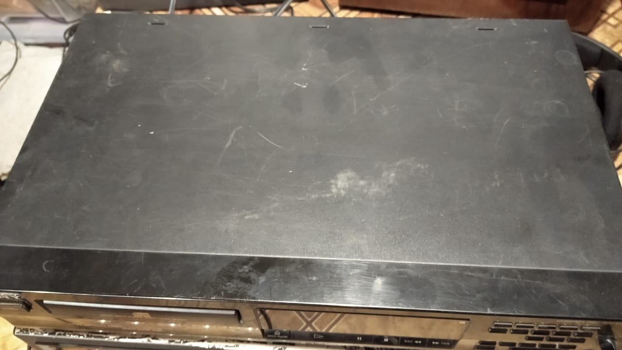

Вечером после работы съездил,купил,видон конечно был заброшенный,пыльный,заляпанный.Пульта нет.В комплекте воткнутый спереди переходник 6,3-3,5,хороший.Ну и внутри корпуса перекатывался СД диск.
Привёз,сначала помыл всего,отчистил,подготовил провода.включил.У меня просто Маранц тоже Японец и работает на 100в.БП понижающий на киловатт,выведена вторая розетка для таких случаем,ну и заранее думал комплектное что то взять под него.

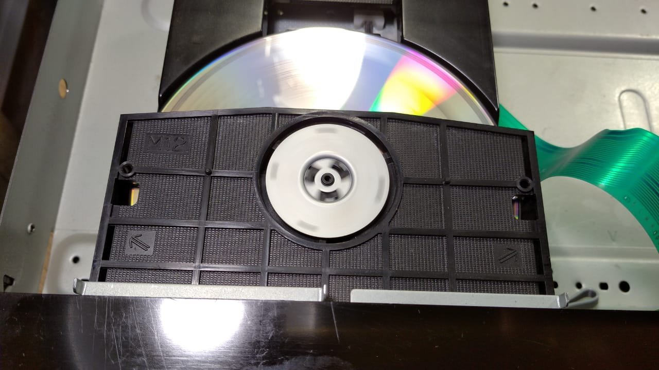

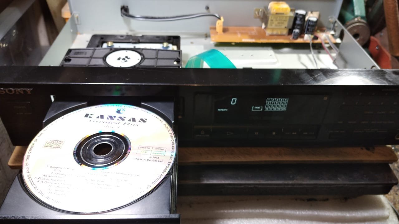

Да,дисками плевался,гонял лоток туда сюда,нажимая на кнопку Плей.Несколько раз повторив это незамысловатое действие и понаблюдав за происходящим с мезаникой,вручную несколько раз погонял привод лазера,чтобы он начал сам его позиционировать.Покрутил всё крутящееся.куда достал,Проверил ещё раз без диска,получил ответ,что Диска нет.Поставил диск,диск обнаружился,и вот ,всё играет.Прослушиваю найденный в нём диск)

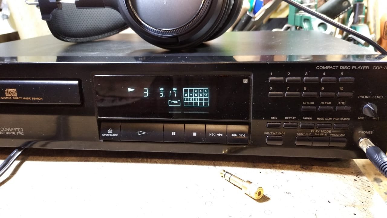

Красота) Я доволен.Сколько прослужит неизвестно,может всего один или два диска) Но надеюсь,что подольше.Главное всё живое,видно залежался.Может смазка загустела,но вроле всё смазано хорошо везде,внутри чисто.
Аскетизм бюджетной техники у Сони не отнять.Поэтому и не очень люблю эту марку.Кроме,кассетных плееров аналоговых.У них звук замечательный.как по мне.
Звук у плеера приятный,по частотам вроде ничего никуда не вылазит,всё комфортно,не резко,сухости,как часто бывает у цифры нет,но пока слушаю через наушники,не подключал к усилителю.
Я бы может частот прикрутил немного,привычка.Но в опциях конечно этого нет.

Лазер продуть и протереть, старую смазку желательно везде смыть и положить новую, пассик с серводвигателя заменить (наверняка он там имеется). Очень возможно, что прослужит ещё прилично. У меня Sony CDP-M20 ещё работает. Они тогда даже бюджетную технику делали достаточно прилично. It's a Sony! :)

Да в том то и дело,что внутри не пылинки.Играет.Смазка чистенькая беленькая,видно концевики залежались.Это бывает.Разработается.Второй диск уже гоняю.

Я про именно оптический блок говорю. За столько лет там должна быть пыль. А дисками он "плевался" наверное потому, что механизм сервопривода не мог поднять - пассик растянут.

Ну.может и есть 3 пылинки.А так пыли не было вообще.Спасибо,если что,буду знать куда копать.Вчера 3 Сд прослушал через наушники.

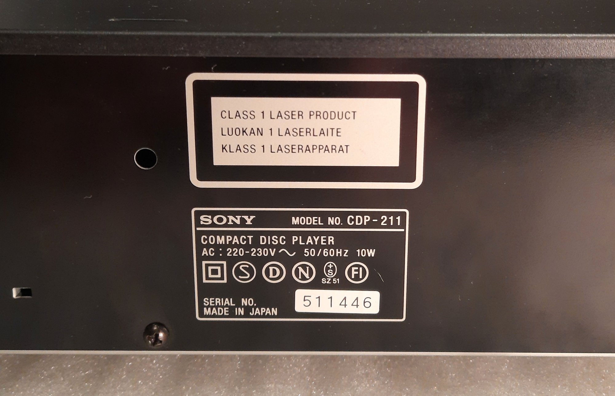

Первый мой сидюк... Моделька, правда, младшая - 211, без пульта, но начинка та же. Покупал где-то в середине 90-х. До сих пор работает, трудяга. Нарисовалась была проблемка лет 5-6 назад - диск при загрузке не хотел становиться в исходное положение и лоток вывозил его обратно. Вылечил заменой резинового пассика привода. Причём подошел (не сразу) какой-то магнитофонный, меньшего сечения и чуть меньший по диаметру.
    131.4 KB · Просмотры: 178
    285.5 KB · Просмотры: 128
