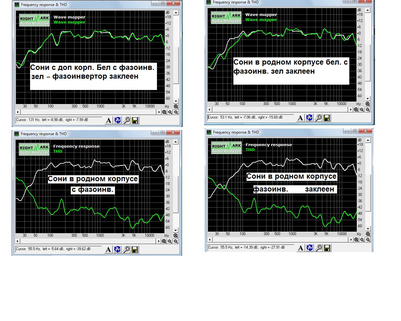

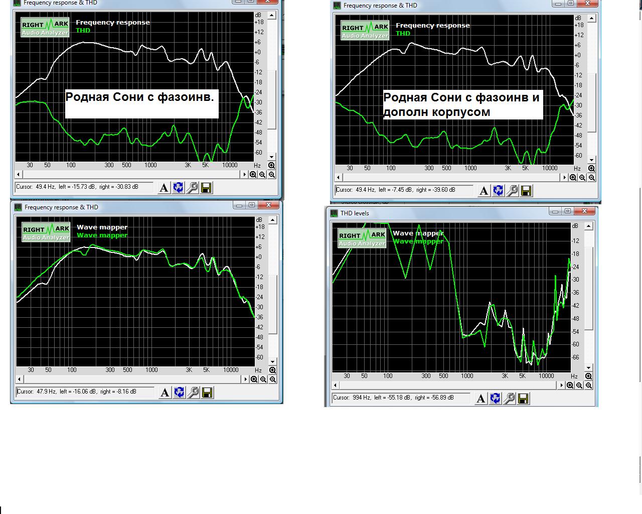

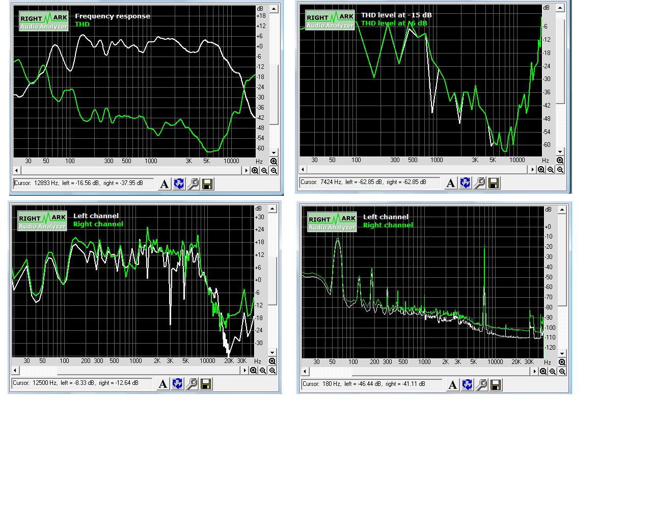

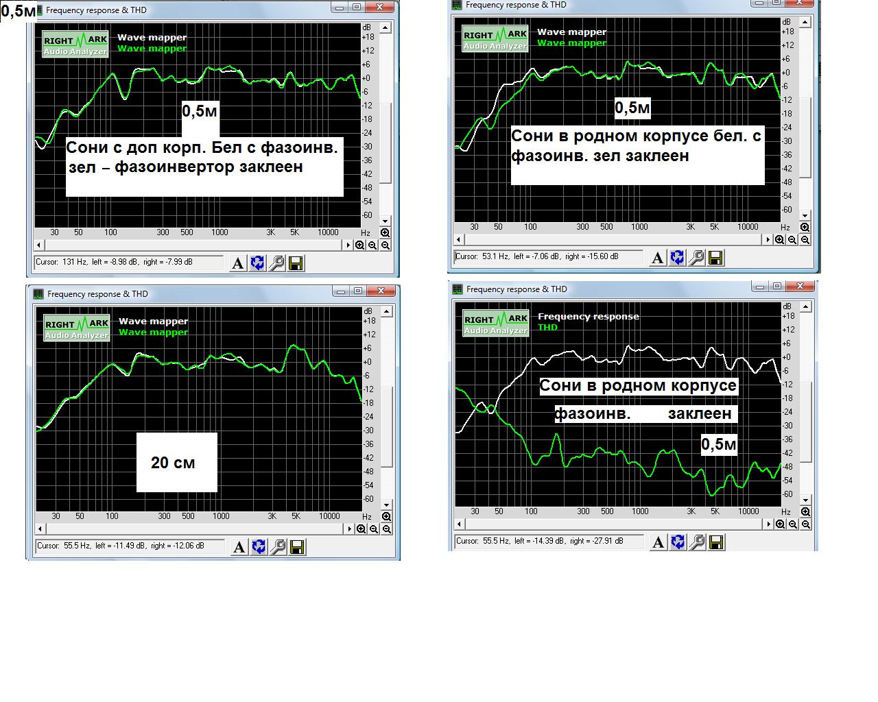

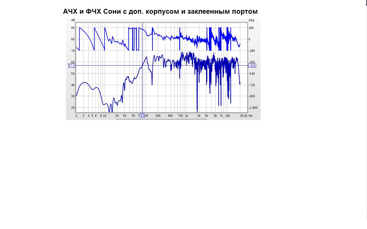

пойдем дальше. Для этого вернемся назад. Нудно повторю, что меня интересовала ачх не колонки в целом, а поведение басовика на нижнем срезе в родном ящике и в новом, с заглушенным портом и с ним. И зет-кривульку всех вариантов. Взамен получаю мешок другого , но не того.
Делал это - принципиально ничего нового, что я уже показывал. В родной АС, если заткнуть порт (куском пластилина) становится более пологий и ранний спад АЧХ так, что по уровню - 3 дБ полоса уходит вверх примерно на 15-20 Гц где-то до 80-85 Гц. АЧХ становится более неравномерной. И при этом искажения на частотах в районе 80- 100 Гц увеличиваются, а на частотах 30-50 наоборот уменьшаются примерно на 10 дБ. С дополнительным корпусом АЧХ и искажения почти не меняются как с открытым так и закрытым портом. Чтобы он заработал и давал подъем на 30-40 Гц нужно искать место для порта и подбирать параметры трубы фазоинветора. Где его делать так сходу и не сообразишь. Если бы НЧ динамик был врезан на переднюю панель нижнего корпуса, то было бы хотя бы понятно, где и как делать порт. По крайней мере есть много аналогов. А когда динамик сверху, да еще через отверстие рядом с портом и корпус сложной формы связан с другим отсеком и форма у них совершенно разные, трудно угадать, где и какой должен быть порт.
Кроме того, в корпусе есть щели. если его окончательно за герметизировать, тов все параметры могут существенно измениться. АЧХ, скорей всего уйдет вниз как минимум на 10-15 Гц. И как это повлияет на неравномерность АЧХ тоже не совсем понятно.

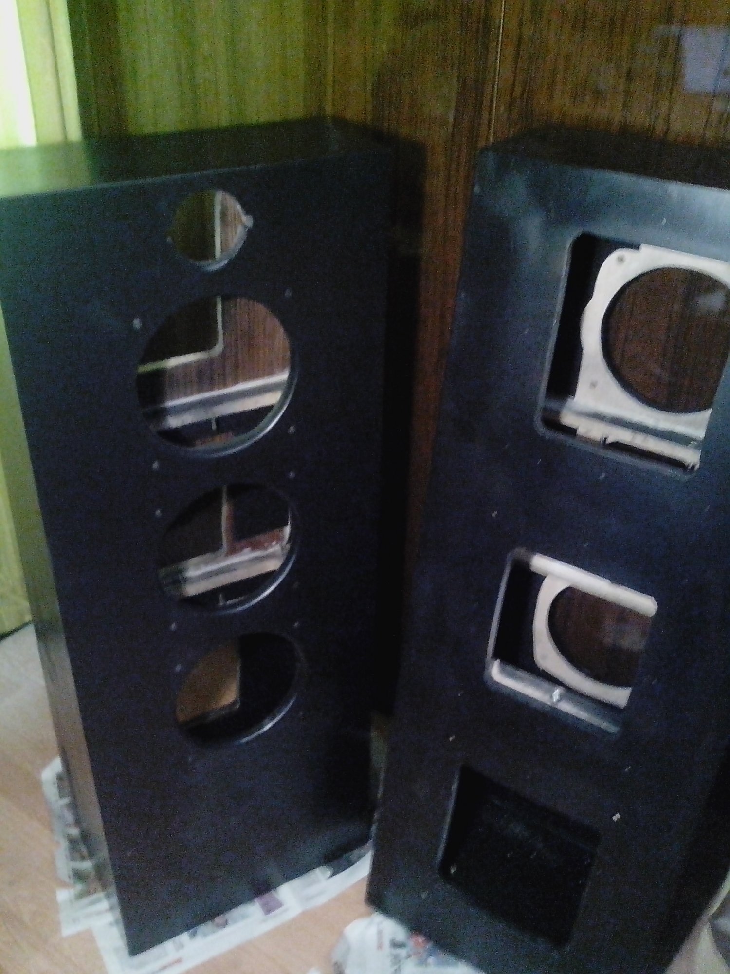

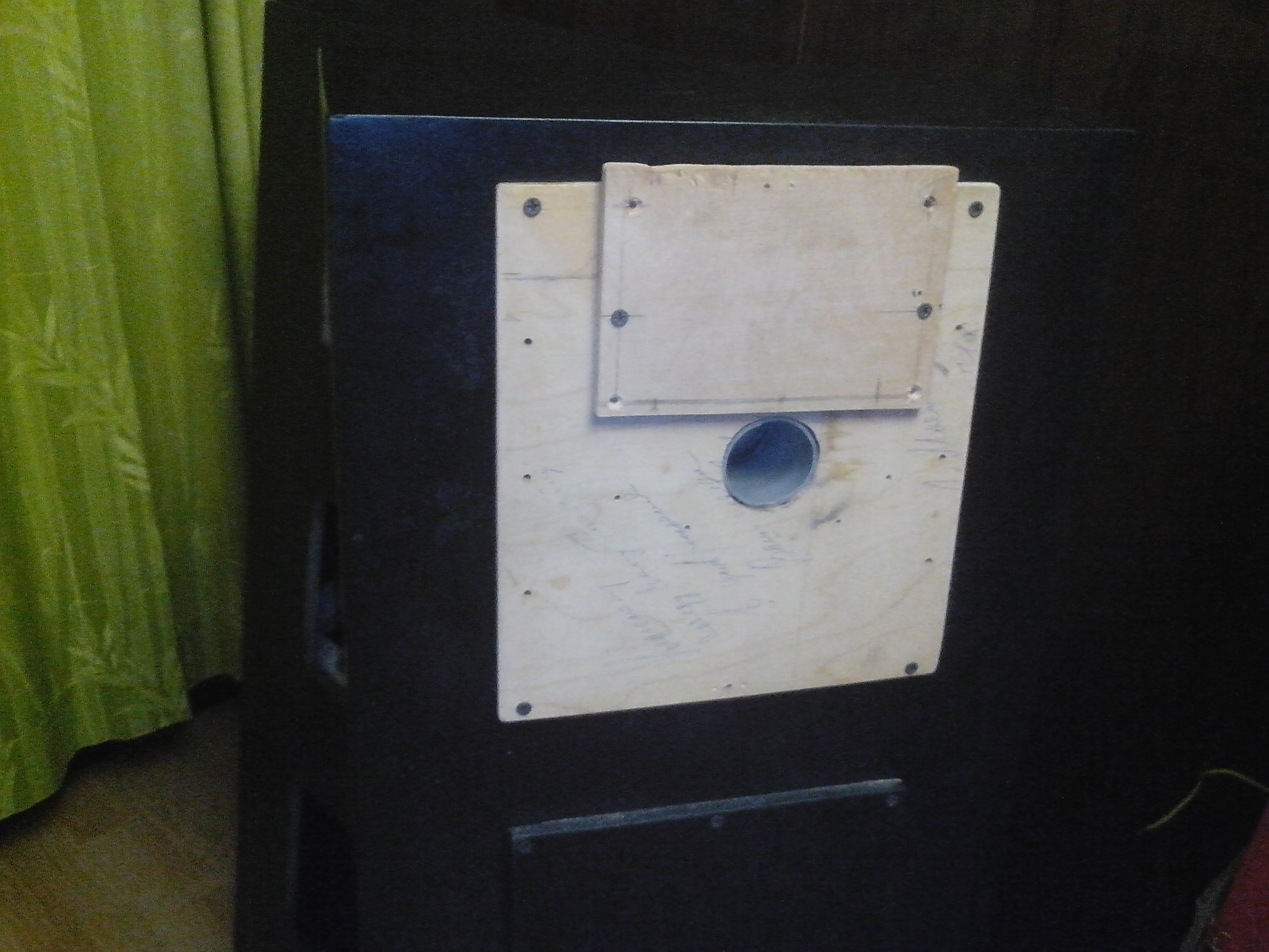

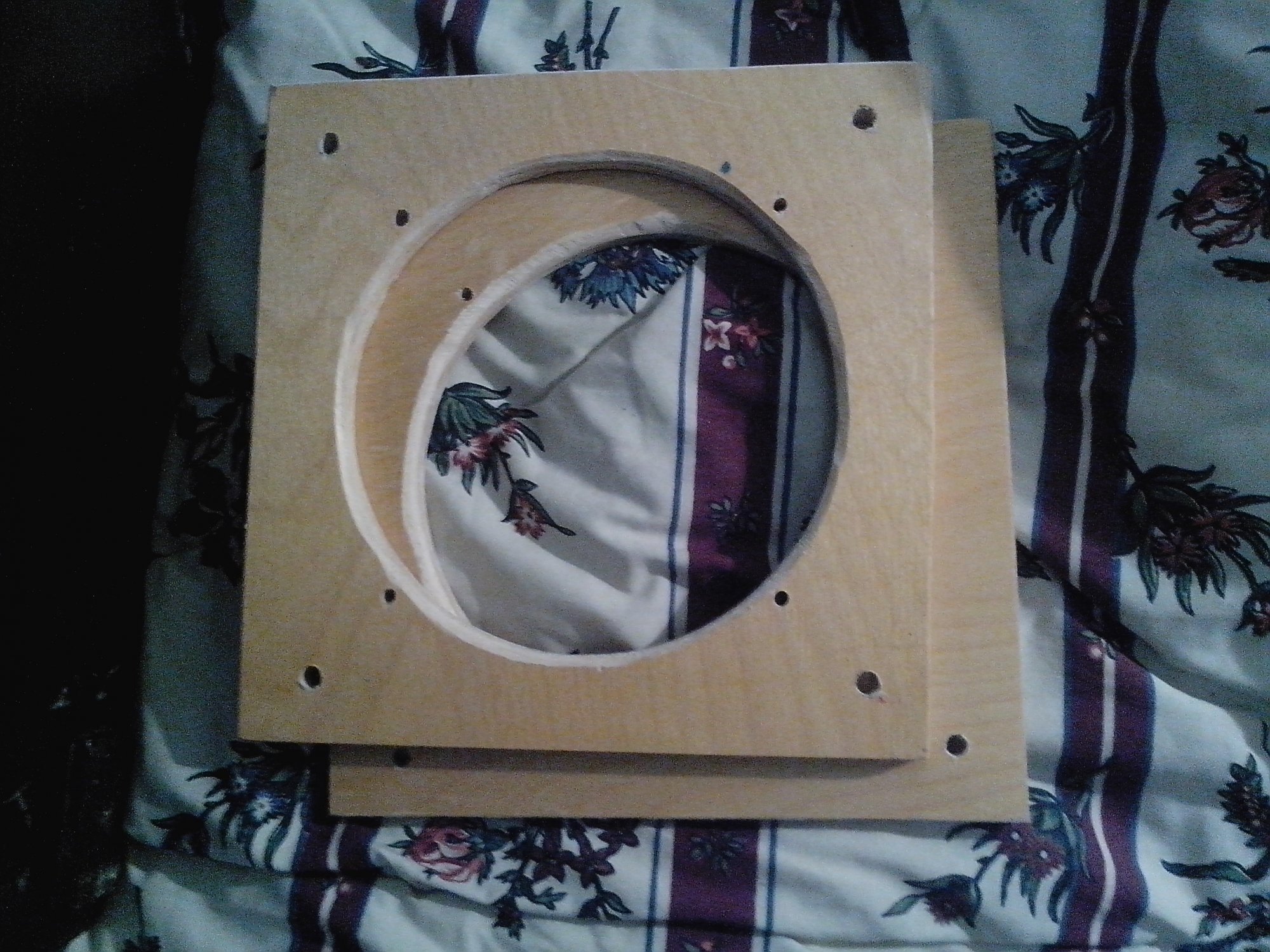

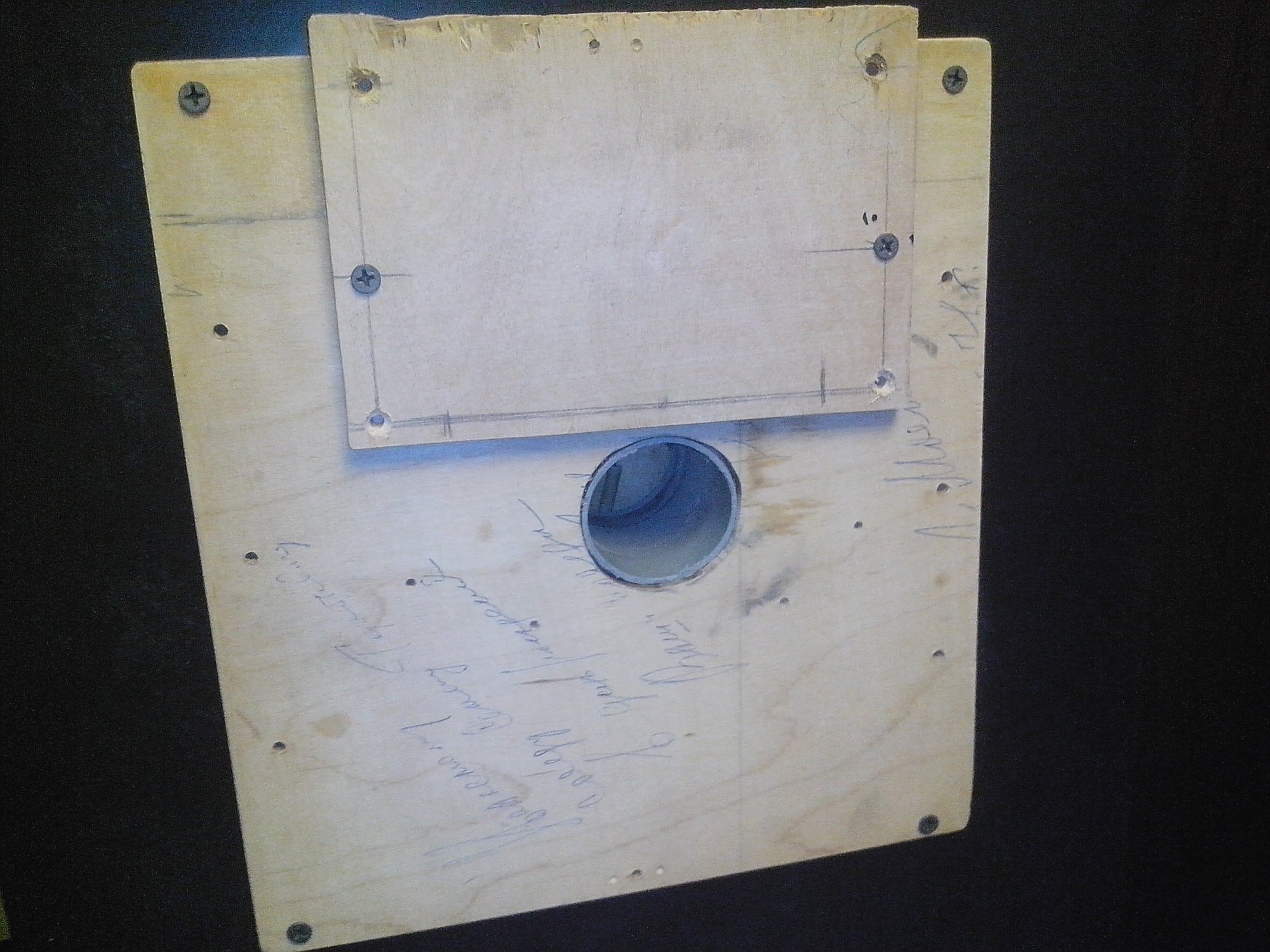

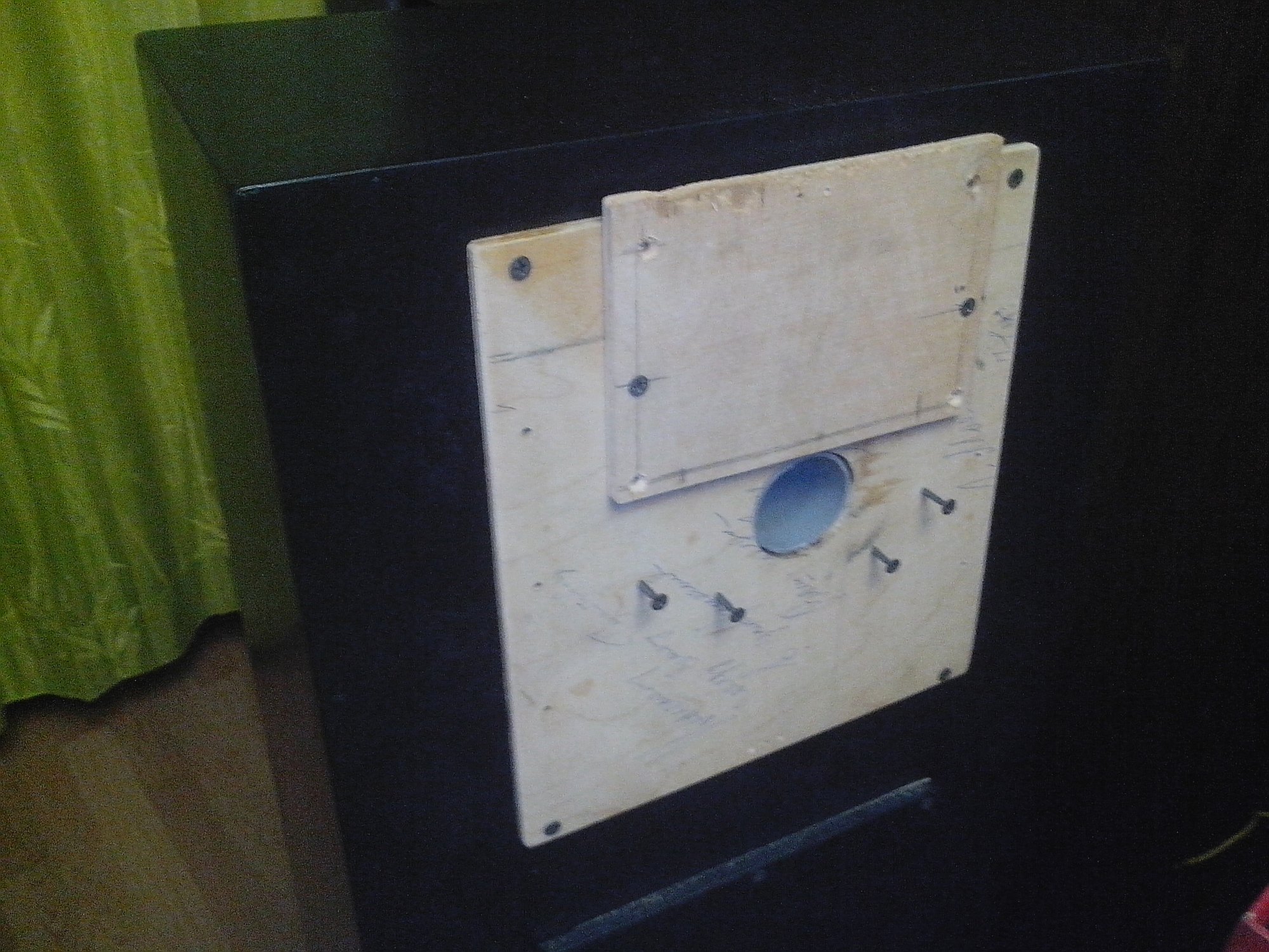

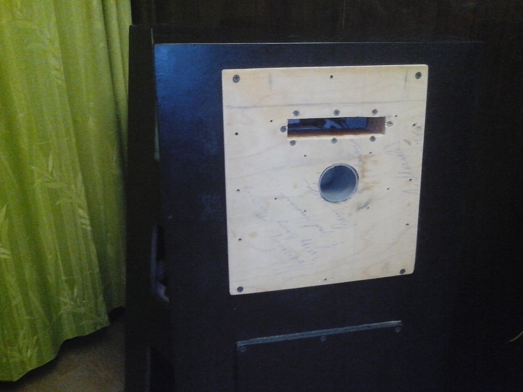

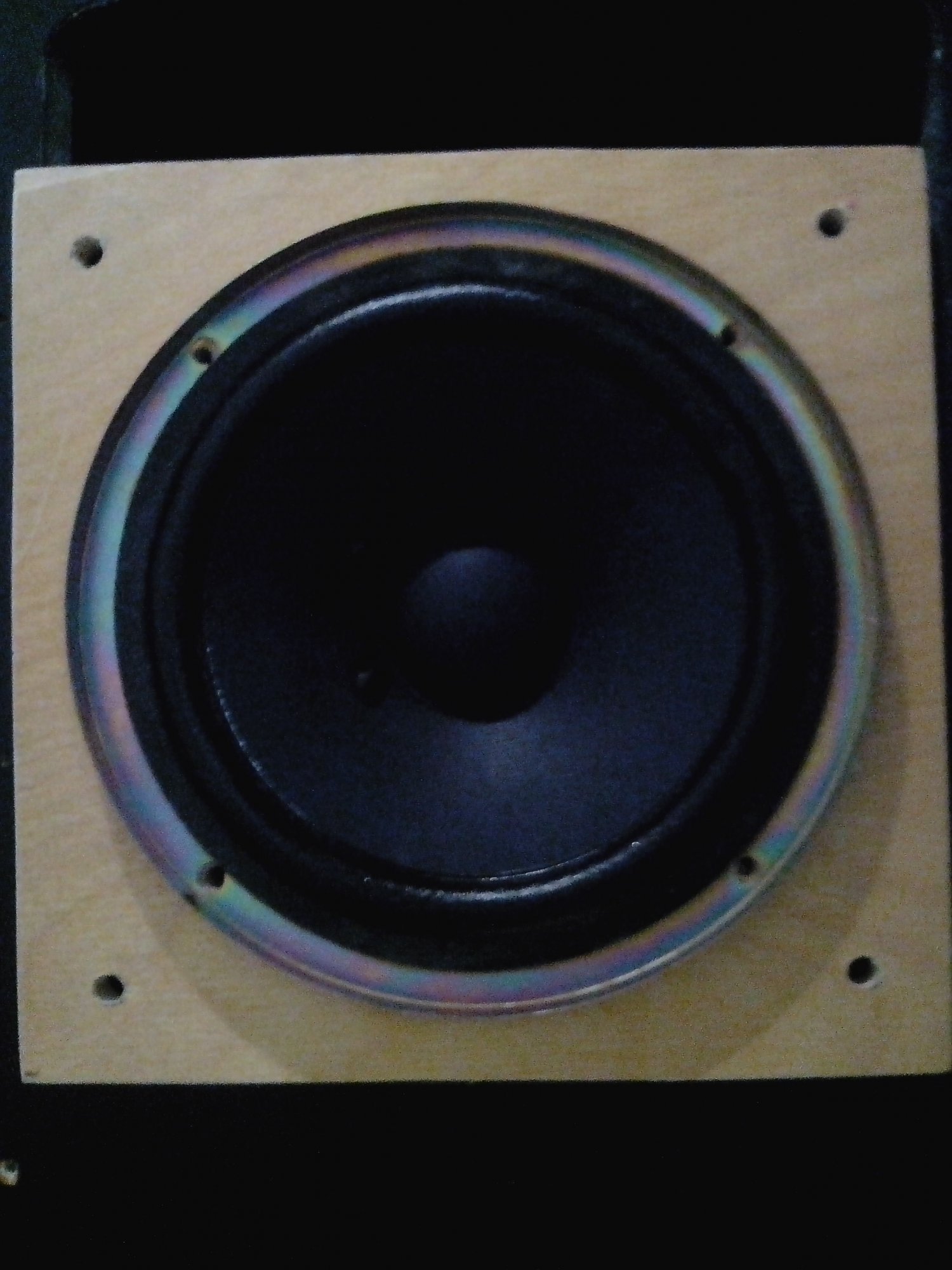

А позже хочу посмотреть как НЧ динамик от Сони будет себя вести в другой моей АС. Это многофункциональная колонка с изменяемыми параметрами - есть три герметичных отсека один по 45 и два по 20 л. Их можно объединять в различных комбинациях и у АС сзади есть три съемных крышки для каждого отсека, так, что через них можно вставлять перегородки, менять любые динамики и ставить вместо герметичной задней крышки открытые варианты с разными отверстиями либо уменьшенного размера отверстия или труб разной формы и длины для фазоинвертора. есть также переходники на разные калибры динамиков. Но на это надо время.

я к сожалению так скучно устроен, что гора фото с этапами сборки очередного ящика не вызывает в душе никакого отклика ровно до момента появления понятных измерений. Слова тоже мало убеждают, их ещё нужно трансформировать в высохшем уме в двухмерную картину на экране спектроанализатора.
У
Улуйчшайзер

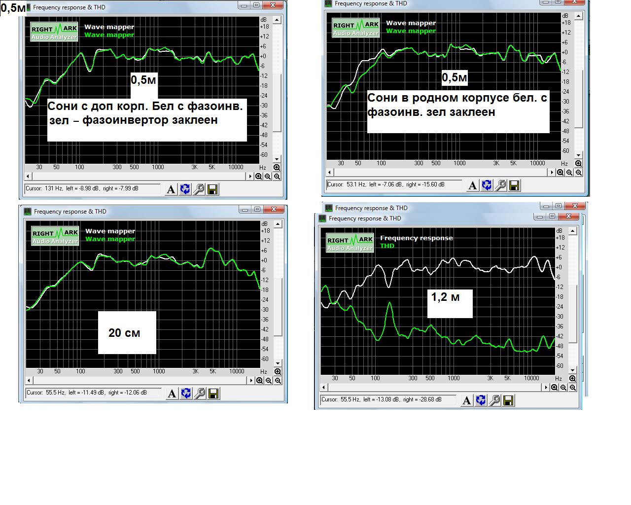

А что за трансформатор там у вас? :unsure: Может мои картинки не того формата? :rolleyes:
    70.9 KB · Просмотры: 182
    237.7 KB · Просмотры: 175
26,845
12,565

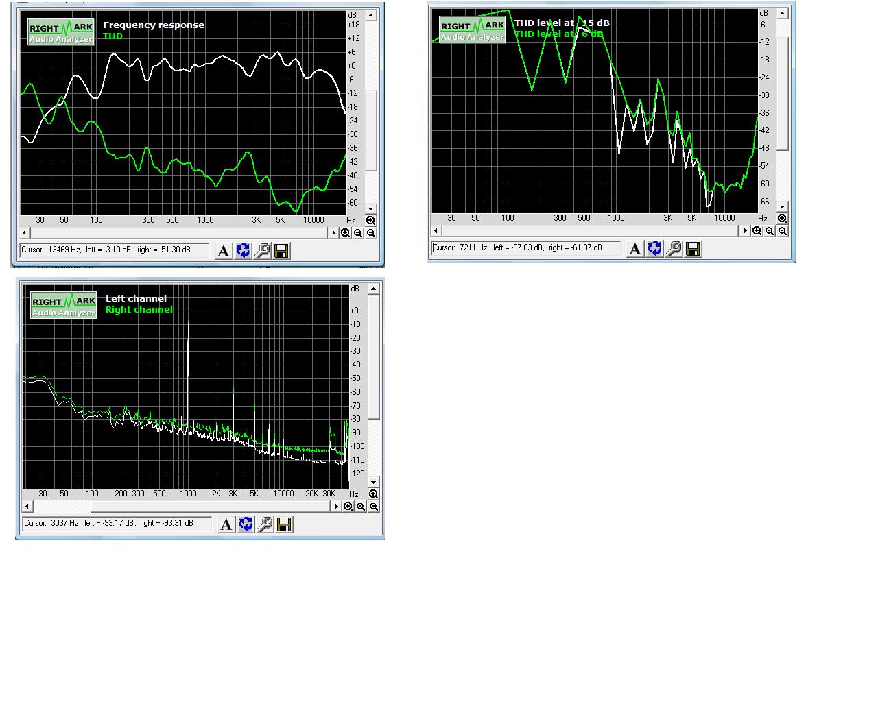

ваши ачх все с дистанции, на которой увидеть собственно поведение басовика на нижнем срезе бесполезно. Про ближнее поле вы видимо не слышали.
У
Улуйчшайзер
    233.7 KB · Просмотры: 177
    231.9 KB · Просмотры: 184
26,845
12,565

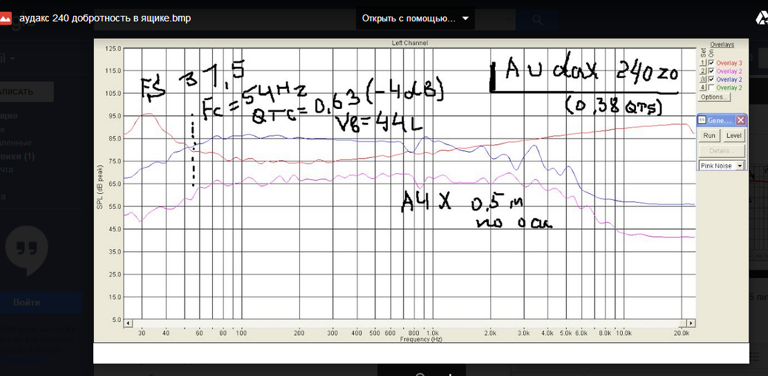

На свипе, в упор к динамику, дистанция пара мм.
Нужно получить картину такую. По ней можно посчитать и все понять.

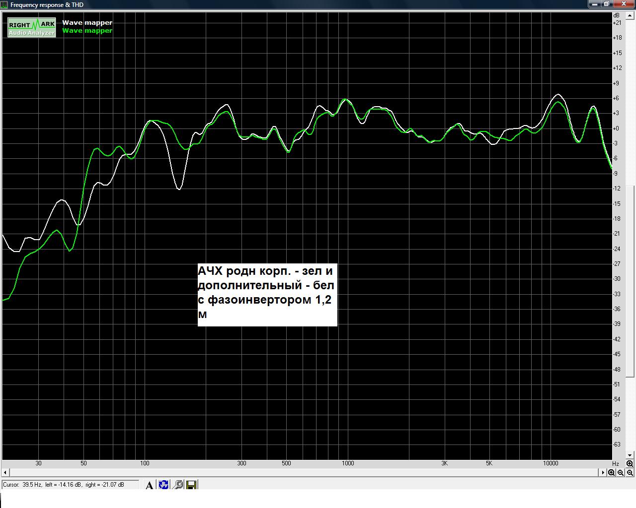

как бы не полегчало динамику, как валился со 100гц так и валится. Резонанс видимо высокий. зетки нет. трудно понять, но похоже, что доп корпус ему припарка. И горб на самой противной частот е 150гц дает понять, шоб баса не ждали.
Незнакомого динамика сажаю на щиток из куска фанеры или чего есть, кладу на два стула, микрофон смотрит сверху на этого незнакомца. На резонансе смотрим поведение у нижнего среза и сразу ясно, с кем имеем дело. Ящик дело следующее, когда нужно узнать экв объём и реакцию на этот ящик. дальше калькулятор и пара формул "это дели на это, всё в квадрат, плюс-минус один и корень из всех"
У
Улуйчшайзер

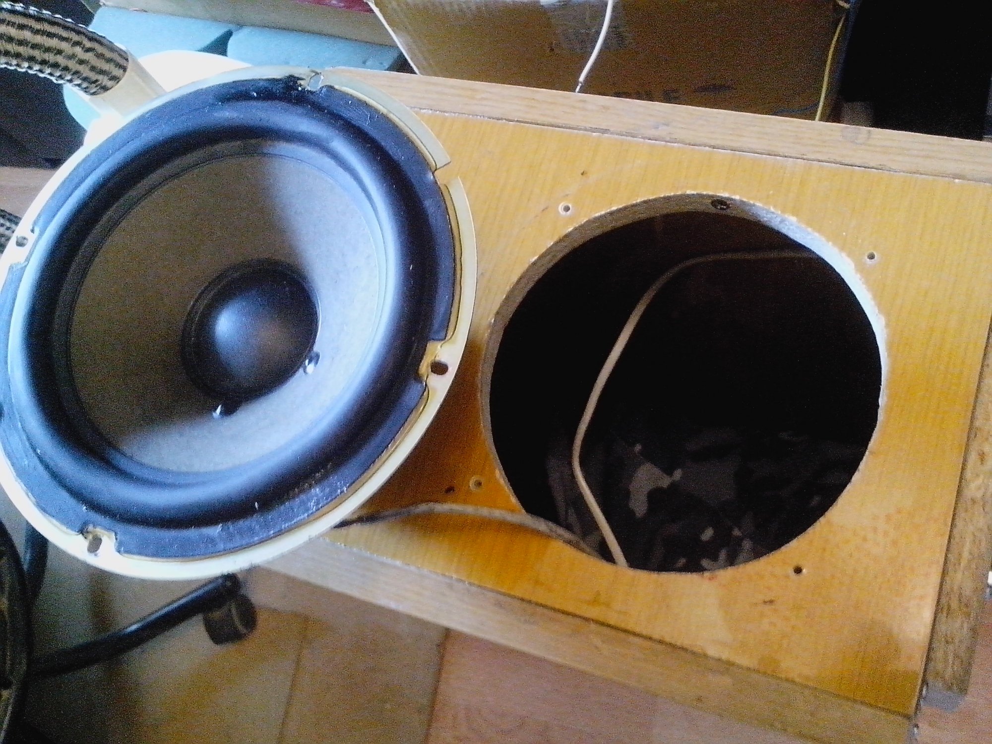

Что частота высокая (в районе 100 Гц) это и так видно. Вот поэтому с доп ящиком фокус и не катит - подъем на 30-40 Гц есть порядка 6-8 дБ, но он не достаточен - нужен еще подъем на 15-18 дБ. Можно конечно рискнуть и наугад сделать порт для другого фазоинвертора и подобрать его конструкцию, например, в задней стенке. Но нет уверенности, что будет ощутимый эффект - не хочется портить стенку. Лишний прирост в 3-5 дБ принципиально картину не улучшит.
Поэтому самое лучшее решение - оставить АС как есть, но предварительно разобрать АС и прослушать на паразитные резонансы и их устранить с помощью пластилина и клея. А для частот ниже 70 Гц нужен отдельный сабвуфер.
Если бы резонанс у НЧ динамика был хотя бы в районе 45 - 60 Гц, фокус бы, скорей всего, прошел. Эквалайзером вытягивать 15 дБ на 30 Гц - это можно если слушать на громкости по средним не больше 1-2 Вт. Просто будет перегруз в УНЧ и динамик будет тоже искажать будь здоров.
Я таким способом делал НЧ коррекцию на 15 дБ в кассетном магнитофоне - в нише стенки играл с 40 Гц - как S-90 при мощности в 0,05 Вт)))

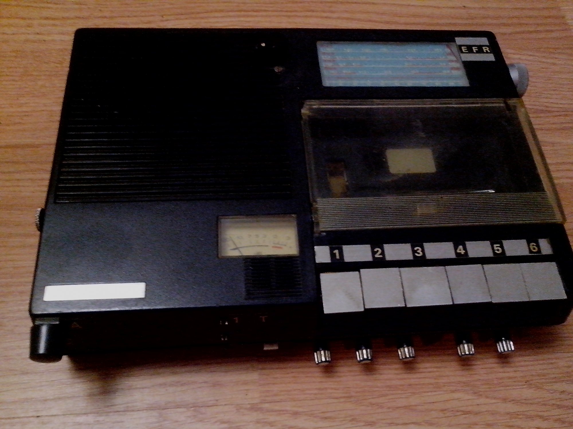

Напихал туда всеволновой приемник и УНЧ, который от внешнего блока мог работать до 10 Вт, динамическое подмагничивание, темброблок, компрессор по записи и воспроизведению с эффектом лампового звука и две колонки для авто-варианта.

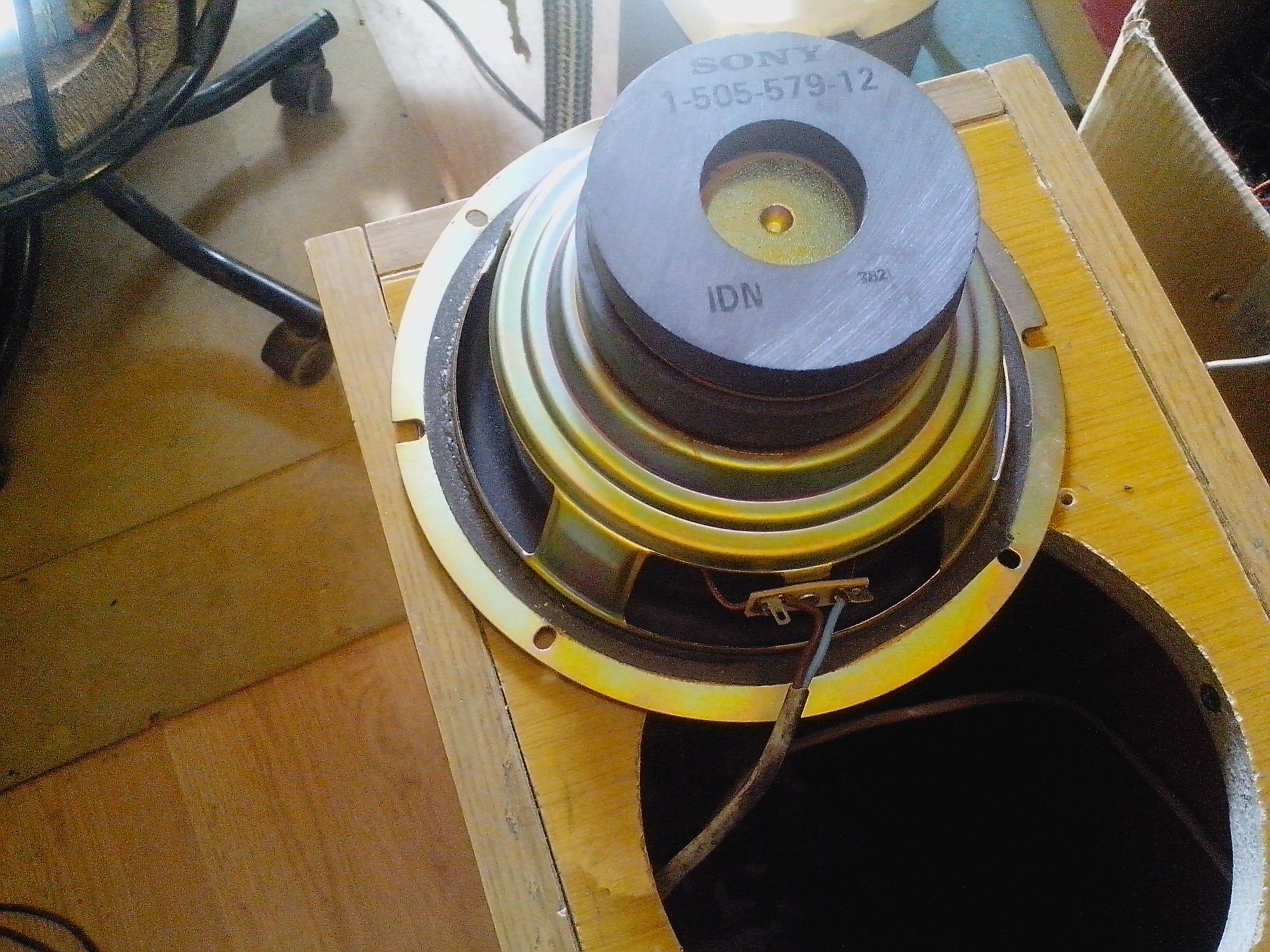

Подозреваю, что динамик взят из принципа шо було. Отсюда и ачх . Как в той поговорке, куда солдата ни целуй, везде задница. Инвертором вытянуть ачх от 100гц вниз и чтобы 40 герц добыть- это даже не фантастика. спад отдачи ниже резонанса 12 дБ на октаву. Ви хочите 50 герц- дайте +12 дБ сверху. То есть, ввалите своему басовику +12 дБ по мощности, то есть у 20 раз больше. Глядишь- и отзовется ровной полочкой на 50 Гц. Если не сгорит.

Точно. на динамиках с более низкой резонансной частотой типа 10гдш-2(36) 25 гдш-12д удавалось вытянуть полосу до 35-40 Гц при объеме ящика в 90 л.
