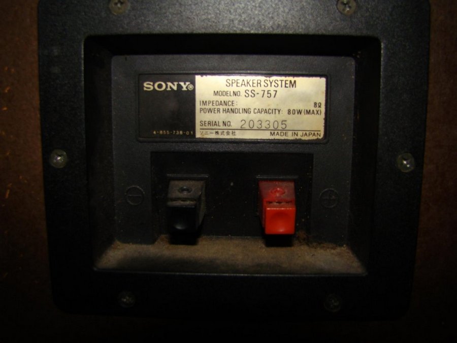

Sony SS-757
6,917
10,241
336

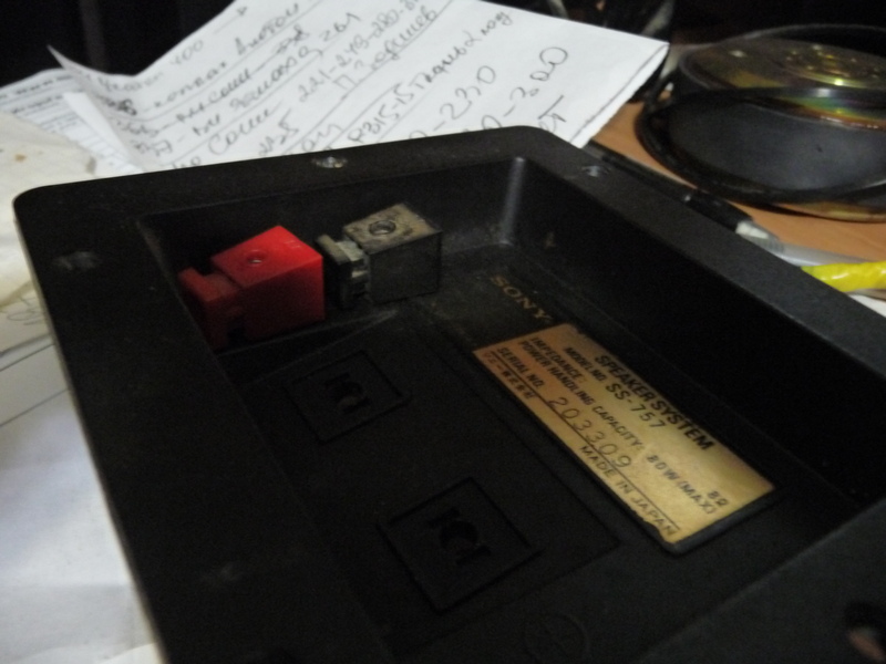

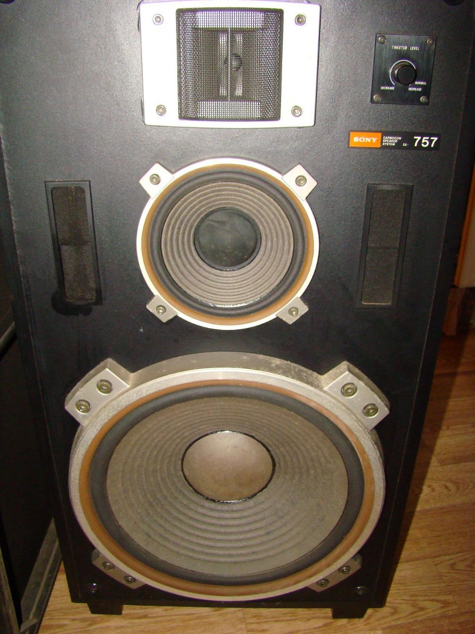

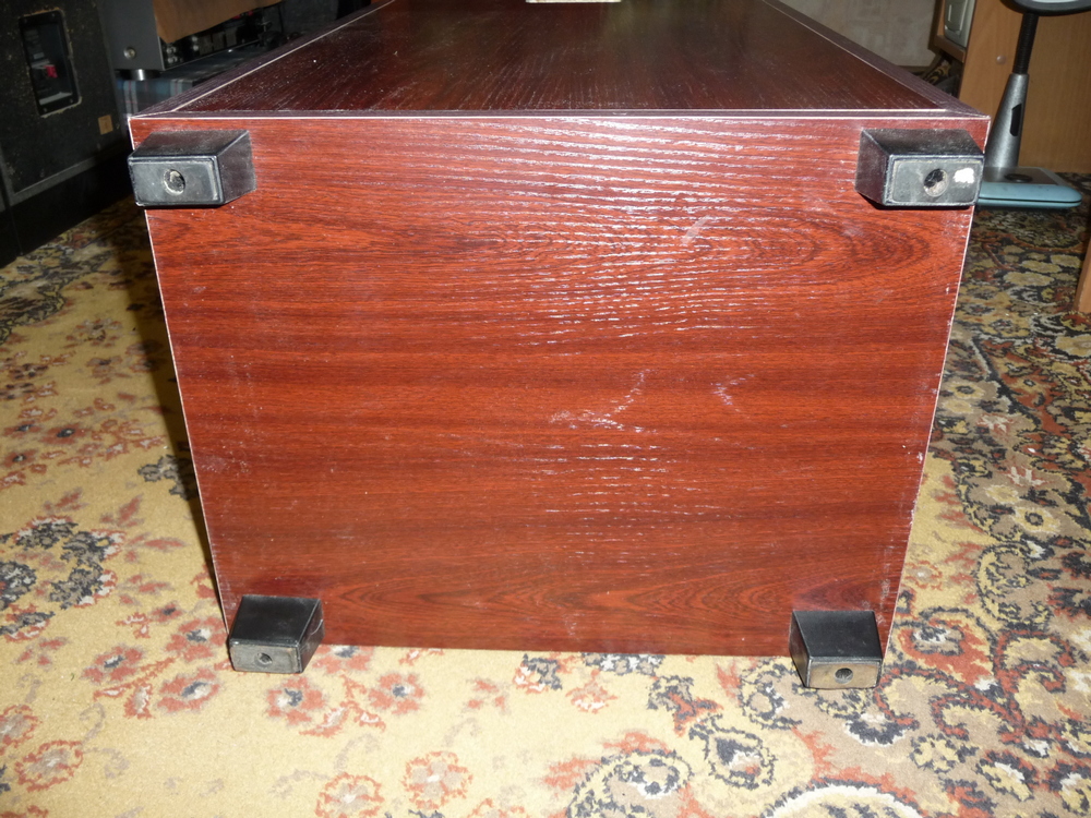

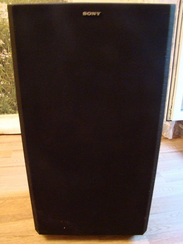

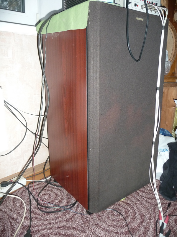

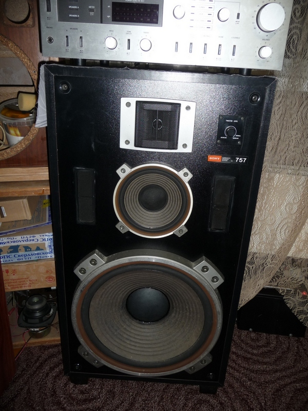

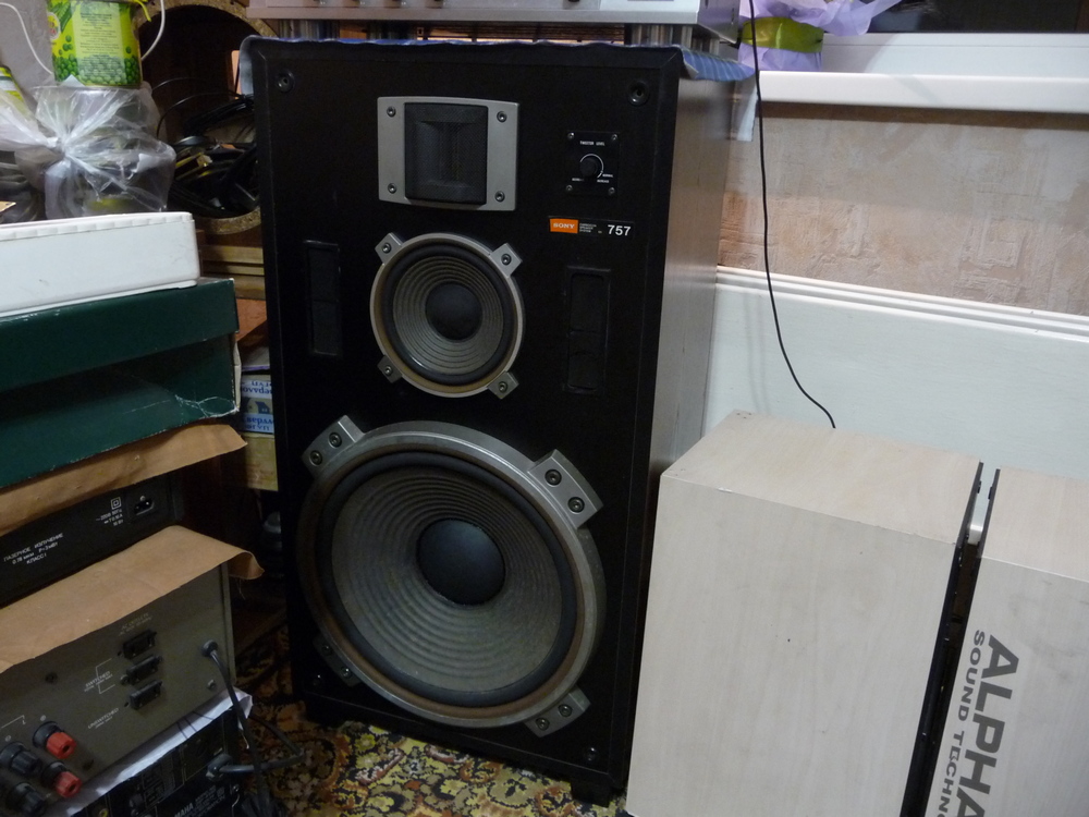

Что ли году в 2017 попались мне на глаза АС: "Sony SS-757". Чтобы иметь представление об этой акустике https://oldplayer.ru/catalog/archive/SONY ss-757/ У меня, как ни странно фактически нет исходных фото данной акустики. Продавец предоставил некоторое количество фото.
1445921158102_default.jpg 1445921200282_default.jpg IMG_20180113_172608.jpg IMG_20180113_104718.jpg 1445921538267_default.jpg
Меня и сейчас напугать трудно, а тогда и вовсе пофигу мороз.
Работоспособность НЧ, СЧ и регуляторов L-Pad на ВЧ, продавец гарантировал. Про изодинамические пищалки сразу предупредил, что они не рабочие. Ценник был невелик (если честно, не помню сколько) и без сомнения я их купил. Долго ли, коротко ли, Сонечки приехали.

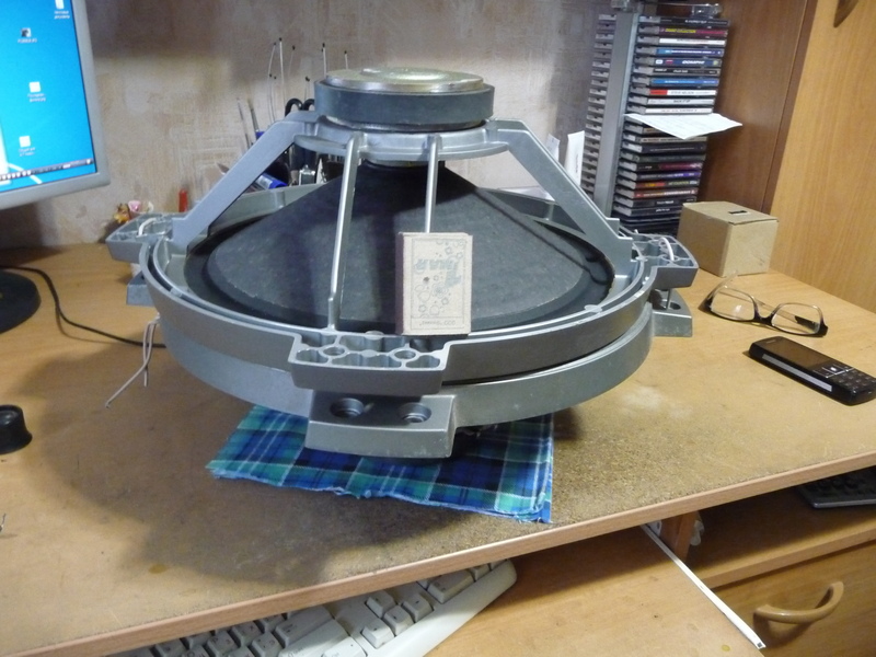

НЧ на литой корзине и диаметром 14".
СЧ тоже на литье и диаметром 6,5"
ВЧ изодинамические с пластиковым фланчиком.

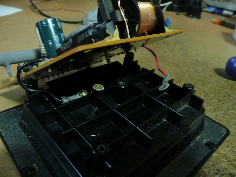

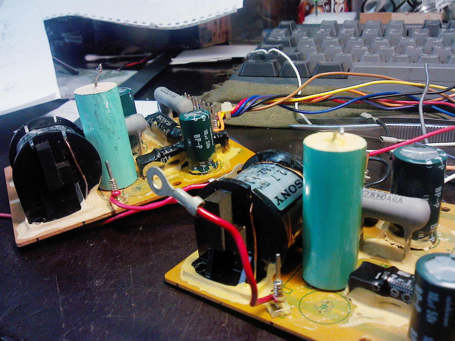

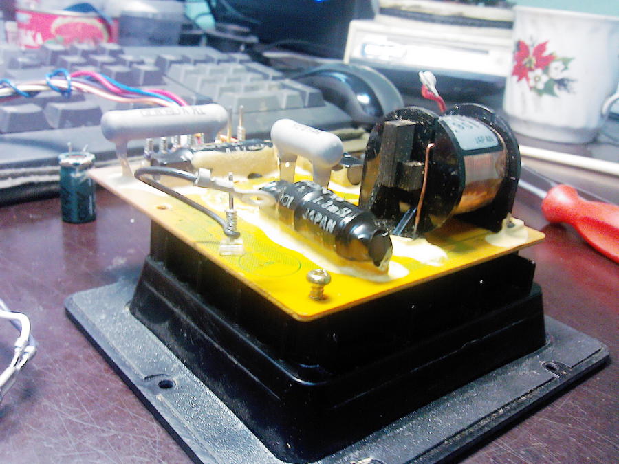

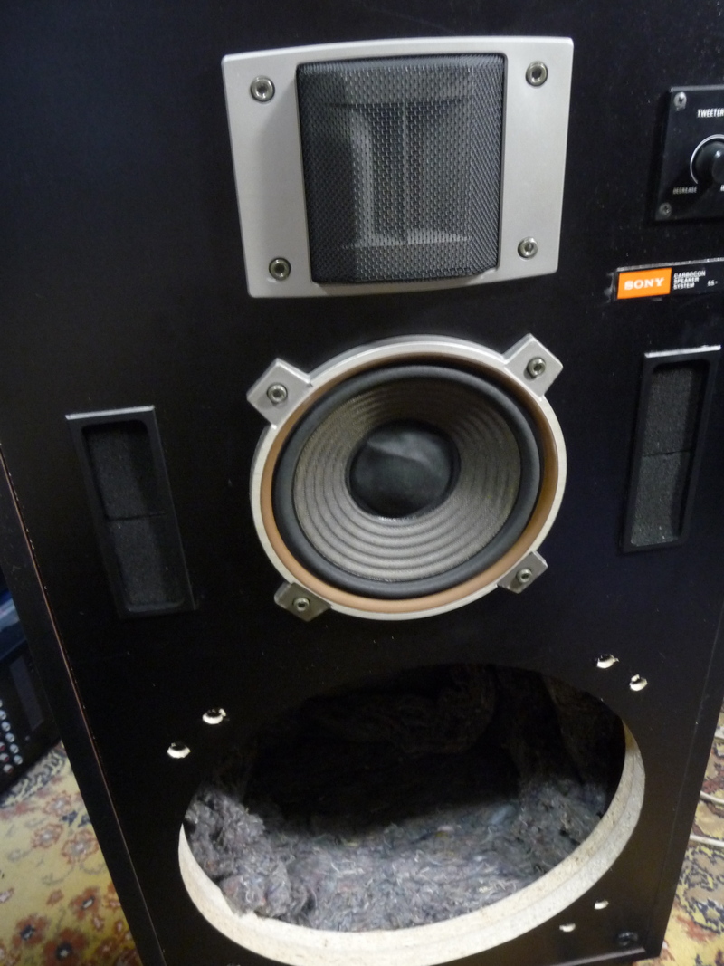

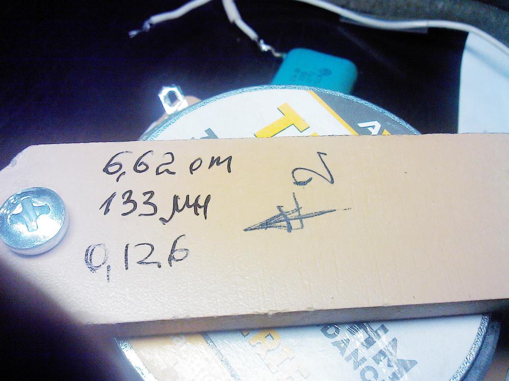

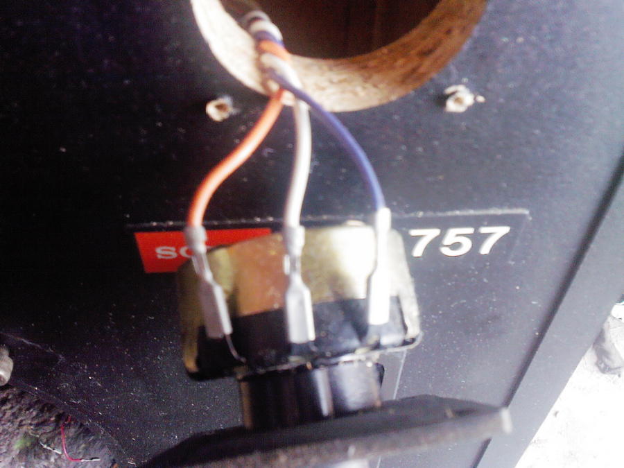

Подключил, послушал и как обычно сделал вскрытие. Торопиться некуда. Начал с фильтра прикрученного к терминалу
Он и регулятор - L-Pad
крепятся к корпусу на саморезах. Все динамики на болтах .
Снятый фильтр
P1300466.JPG P1300465.JPG P1300469.JPG P1300460.JPG P1300462.JPG P1300463.JPG

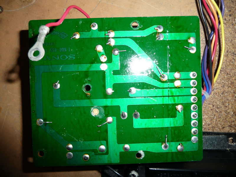

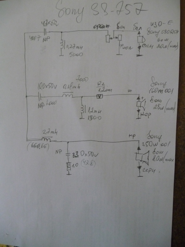

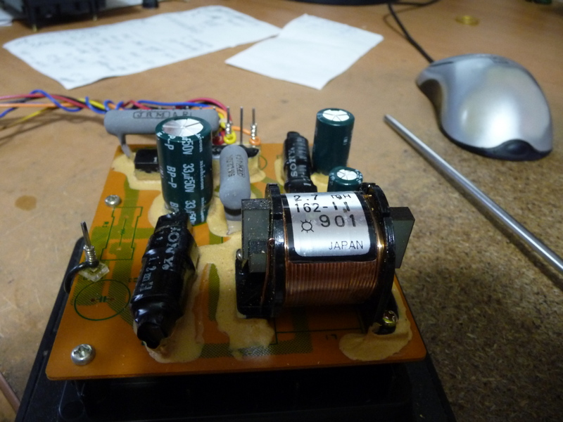

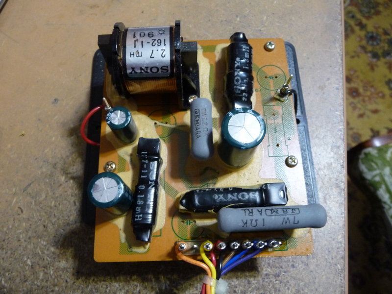

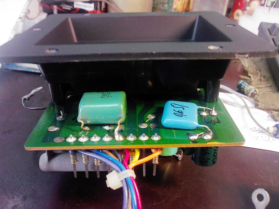

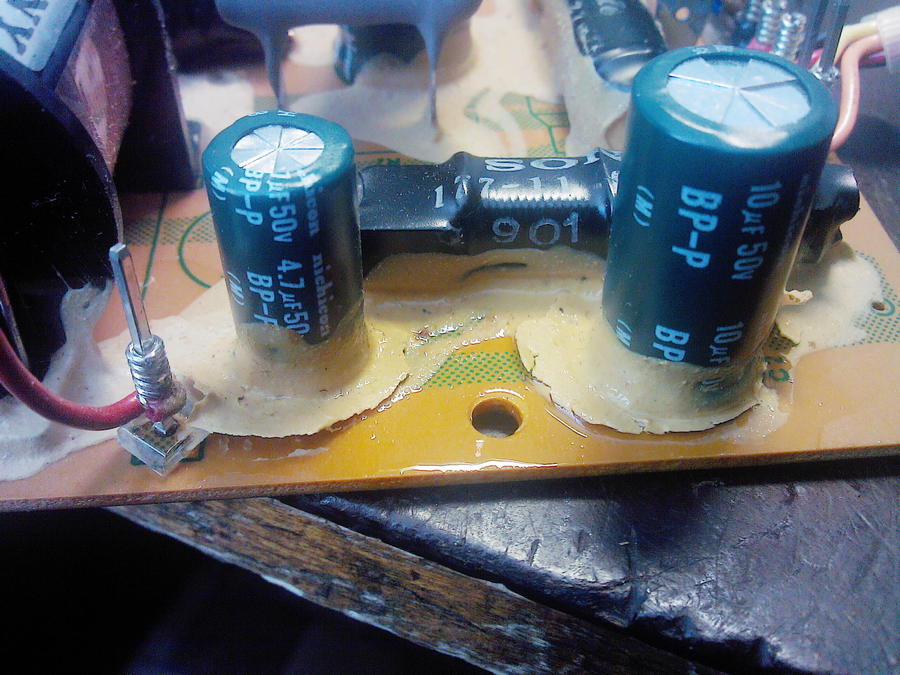

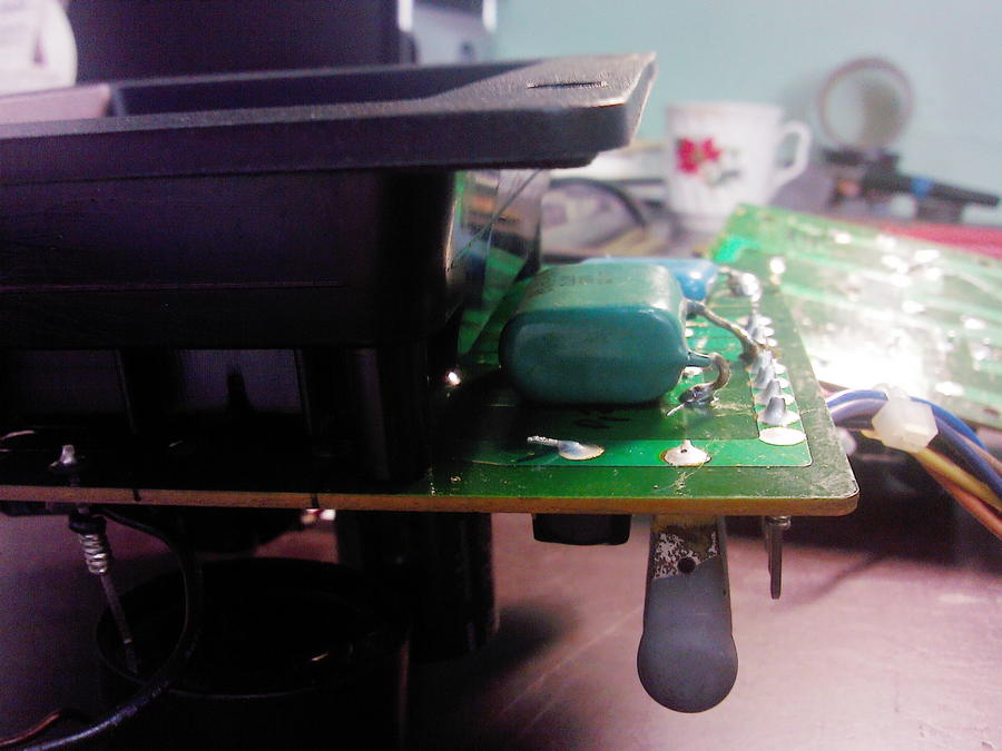

Плата разделительного фильтра крепится к телу терминала на пять саморезов и соединяется с входными зажимами проводами
Схема разделительного фильтра

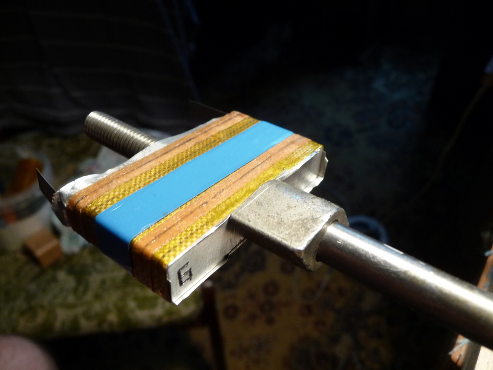

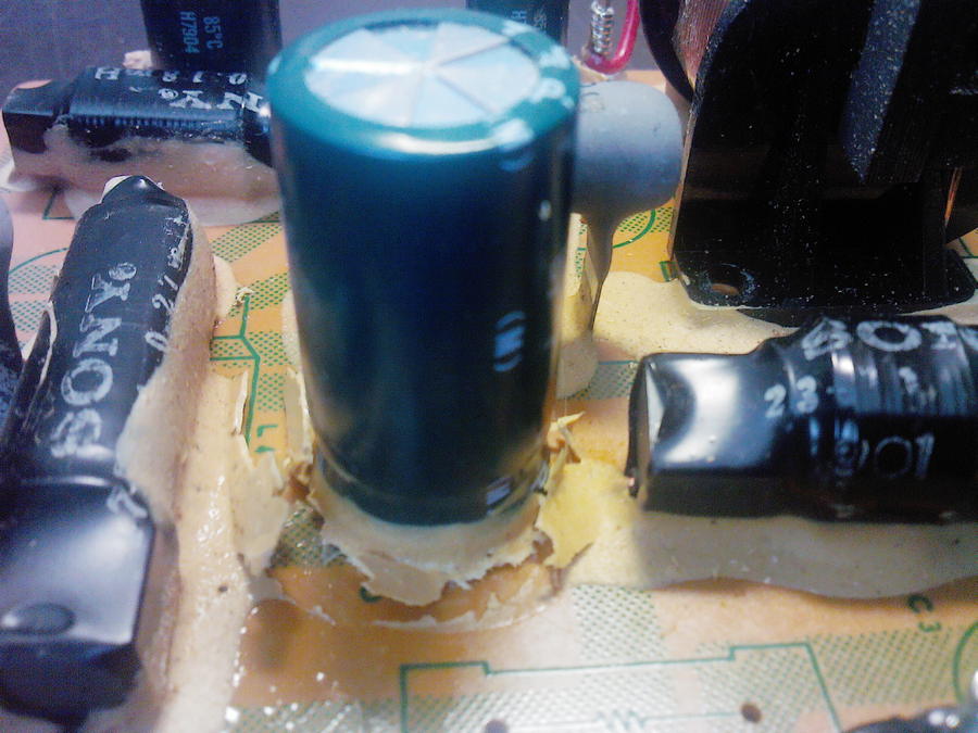

Неполярные электролиты были из фильтра удалены при помощи внедрения спирта под клеевой слой фиксирующий неподвижно конденсаторы
В соответствии с полученными результатами в параллель эл. кондерчикам были припаяны плёночные для выведения всех емкостей по полосам к единому номиналу. На ВЧ вместо электролита впаял плёнку. Сколько, куда плёнки было добавлено - уже не скажу.
Терминалы/фильтра были собраны
И прибраны до лучших времён!

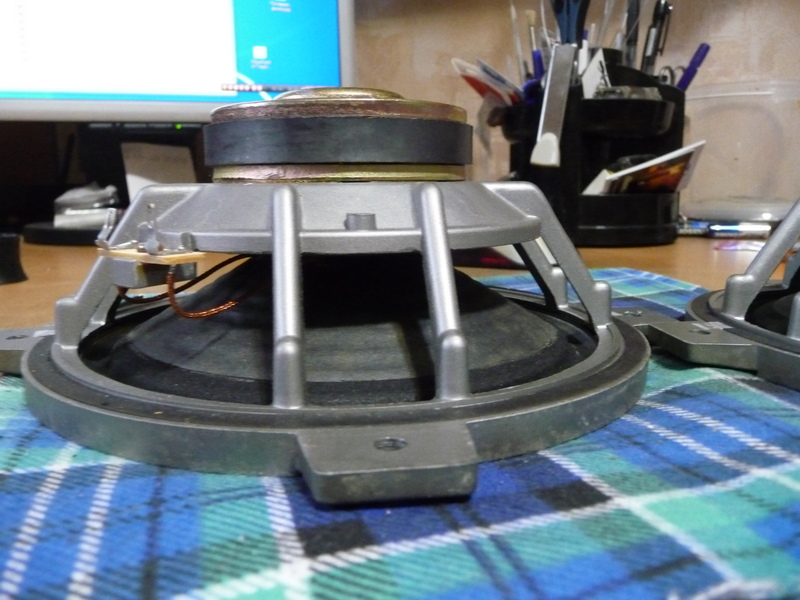

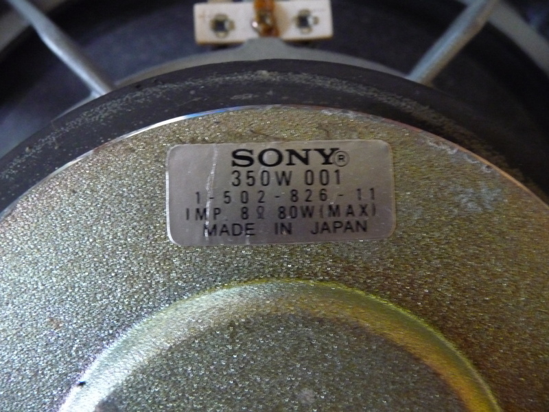

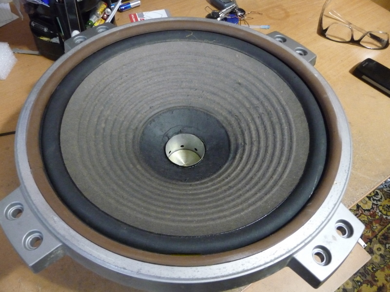

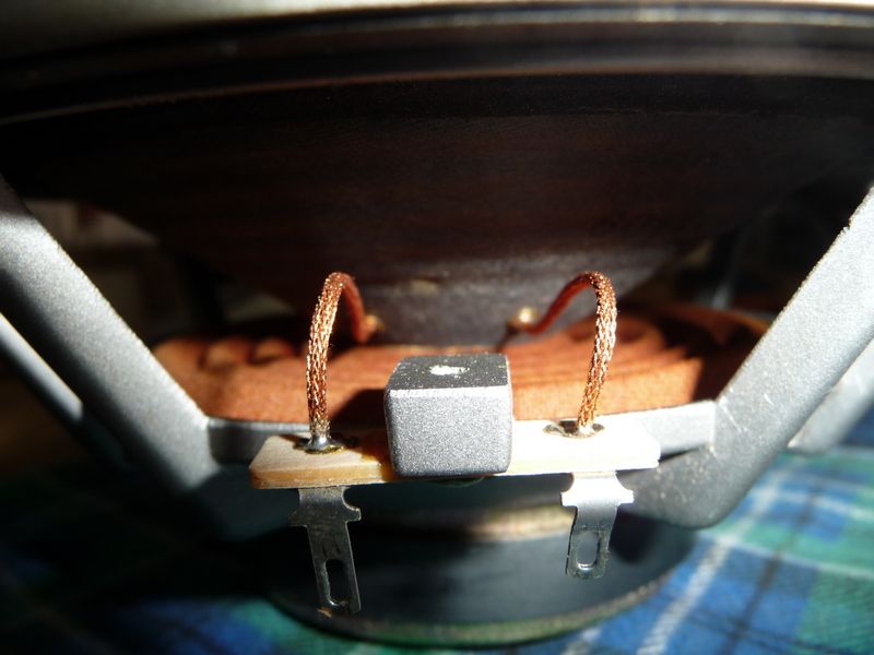

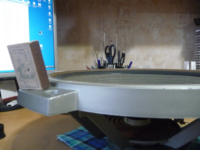

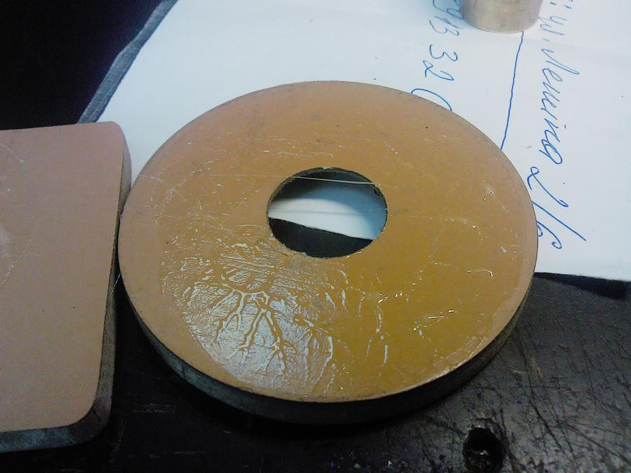

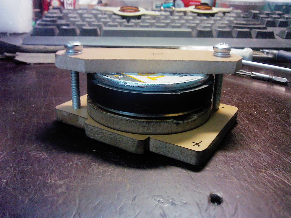

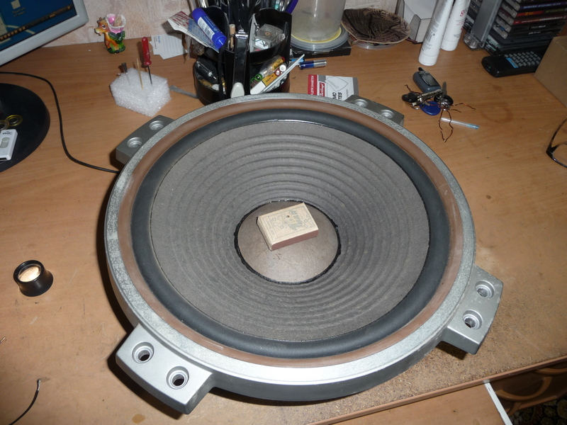

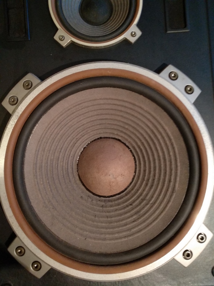

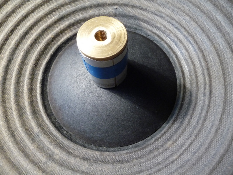

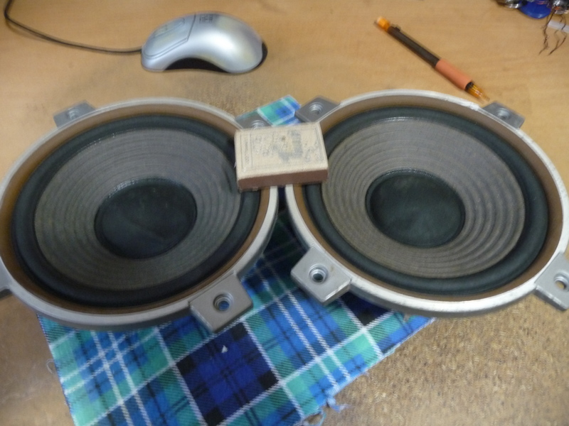

НЧ динамики,

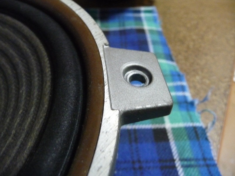

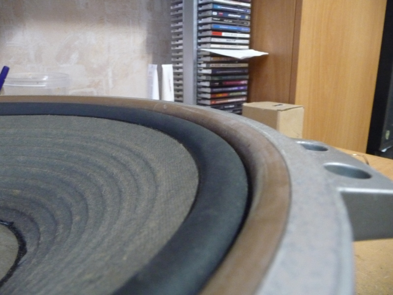

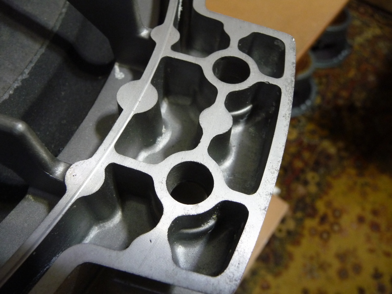

как я уже писал выше, имеют размер литых корзин в 14"
Литьё на уровне космолёта

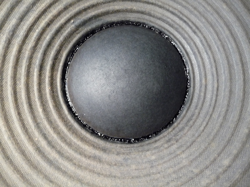

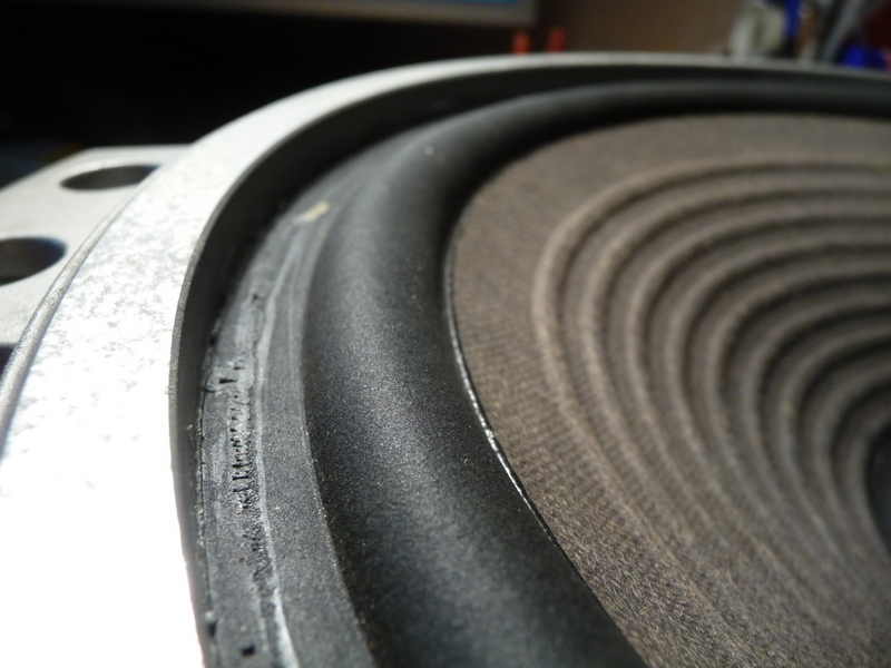

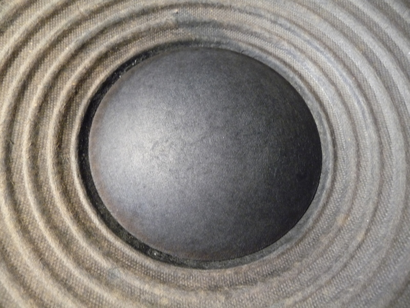

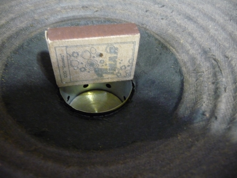

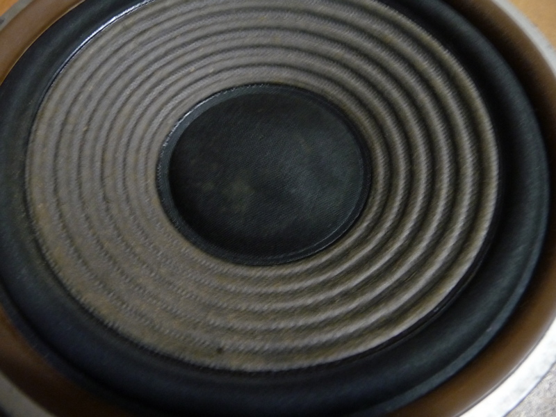

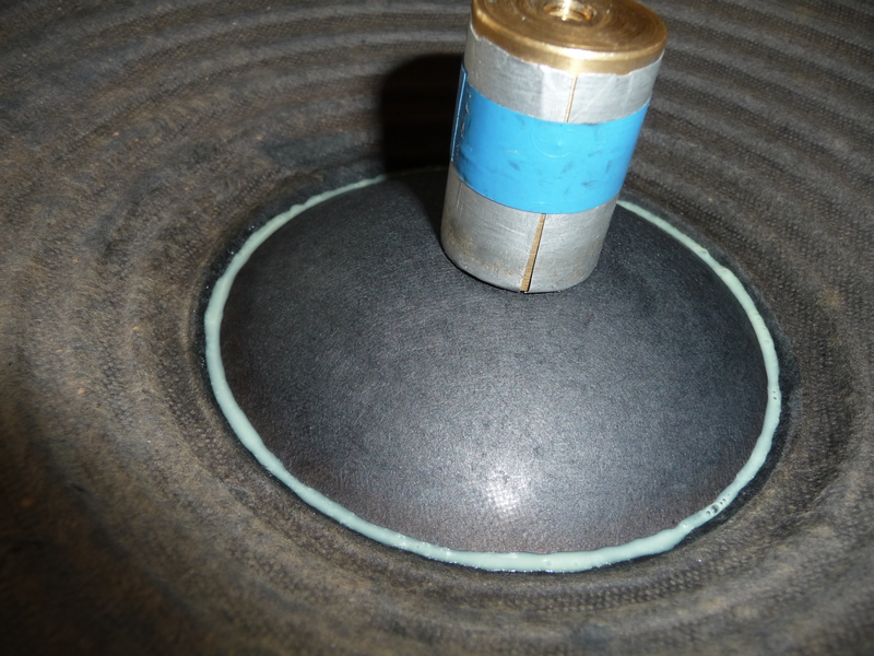

Колпак всего на одной из головок

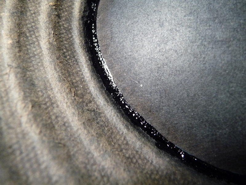

Который 100% отклеивали
Диффузор весь в дифракционных кольцах
И пишут везде без зазрения совести, что он карбокон. Чё это за хрень... Нет ни оной пометки на нём об этом составе. Бумага как бумага.
Второй динамик был без колпака

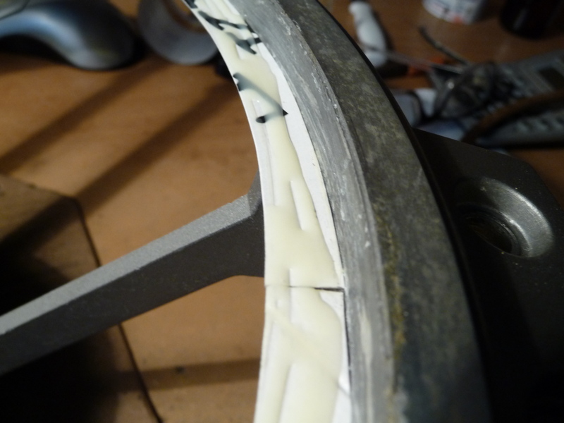

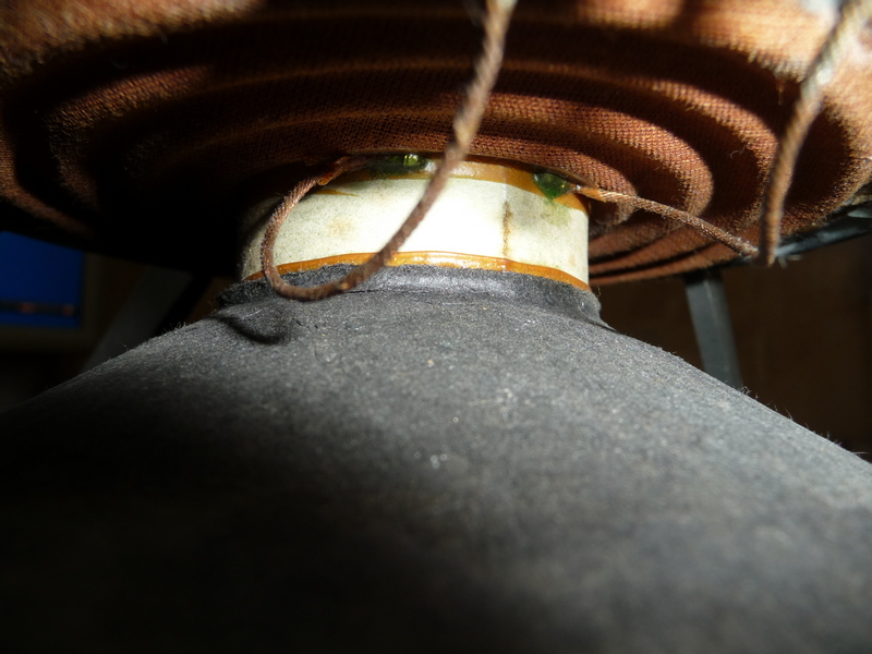

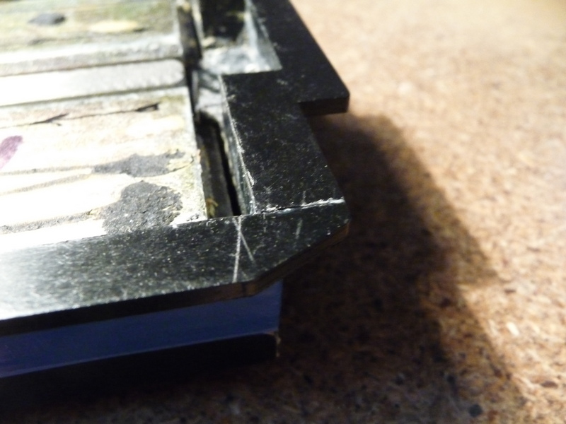

Явное свидетельство, что динамики были под чьим-то воздействием - это вид на клеевой шов воротника ЦШ
P1300560.JPG P1300561.JPGдальнейшая разборка показала, что подвес от корзины не отклеивался. Значит была перецентровка катушки в зазоре. При этом один из колпаков был либо угроблен при разборке, либо его тупо про****и.
Подвес, я бы сказал, что достаточно мягок, при том, что отлично держит форму.
Смесь не пойми чего. И вроде есть бумага, и вроде есть кожа, и вроде есть нечто резиновое. Общее ощущение по поверхности - очень похоже на нубук. Точно из такого же материала подвес и СЧ динамиков. На обоих типоразмерах, имеется фирменное, рыже-коричнево-красное кольцо.

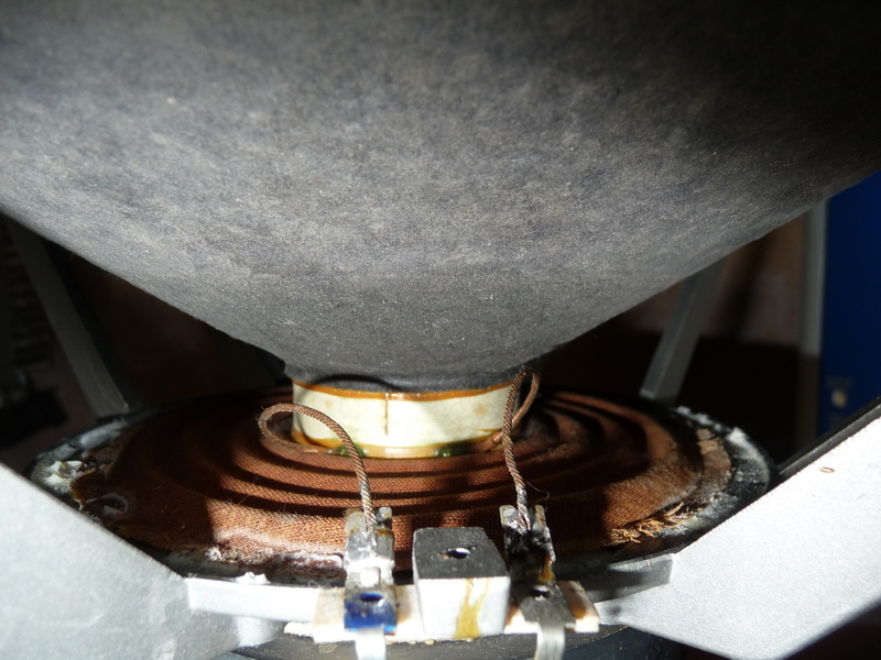

Поводки закреплены на выступающем каркасе (НЧ динамики... чЁ)

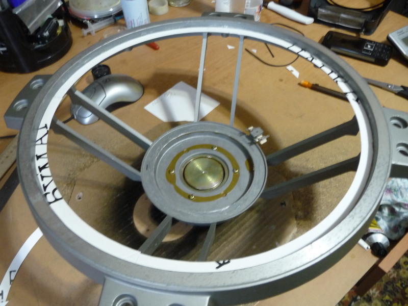

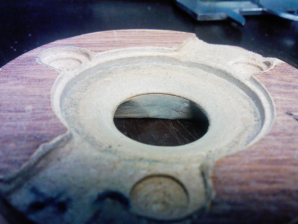

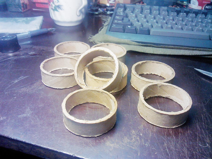

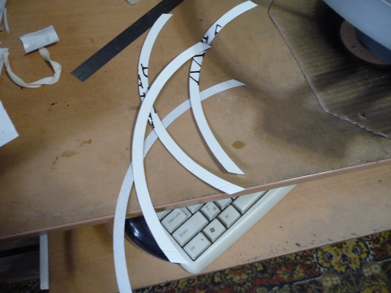

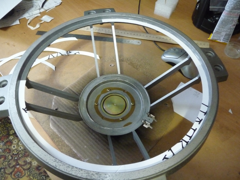

Оба динамика были разобраны, всё вычищено и выправлено. Нарезаны полукольца на корзину
Приклеены к корзине
Оба диффузора в подколпачном пространстве
Были вытянуты и укреплены.
Остался всего лишь шаг до сборки.

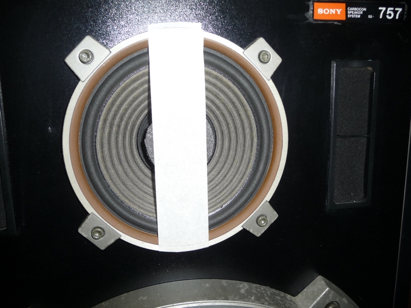

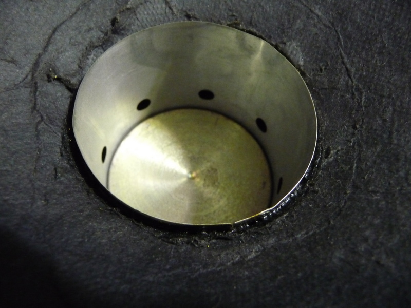

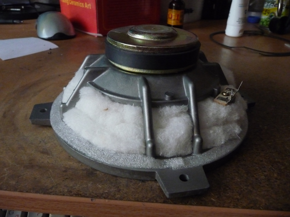

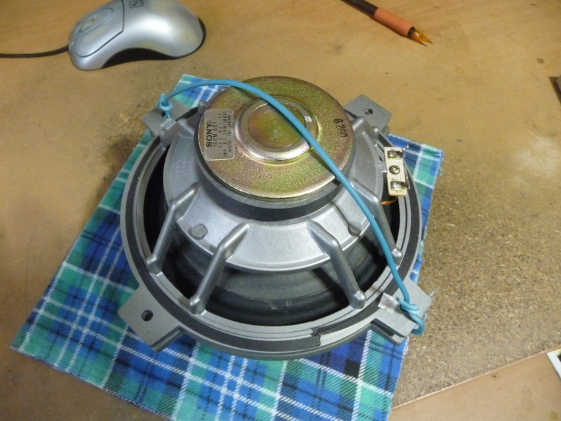

СЧ динамики данной АС выполнены в том же стиле. С учётом размеров конечно. То же самое литьё без сучка и задоринки, такой же подвес, такое же кольцо.
Колпаки тканевые, думаю, что в какой-то мере акустически прозрачные. Слегка деформированы
Диффузор как видим, имеет ту же конструктивную особенность и скорей всего такую же бумагу.
МС не очень большая, но с возможностью большого хода катушки. Имеется выпуклость на наружном фланце
ЦШ стандартна как и поводки

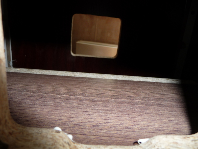

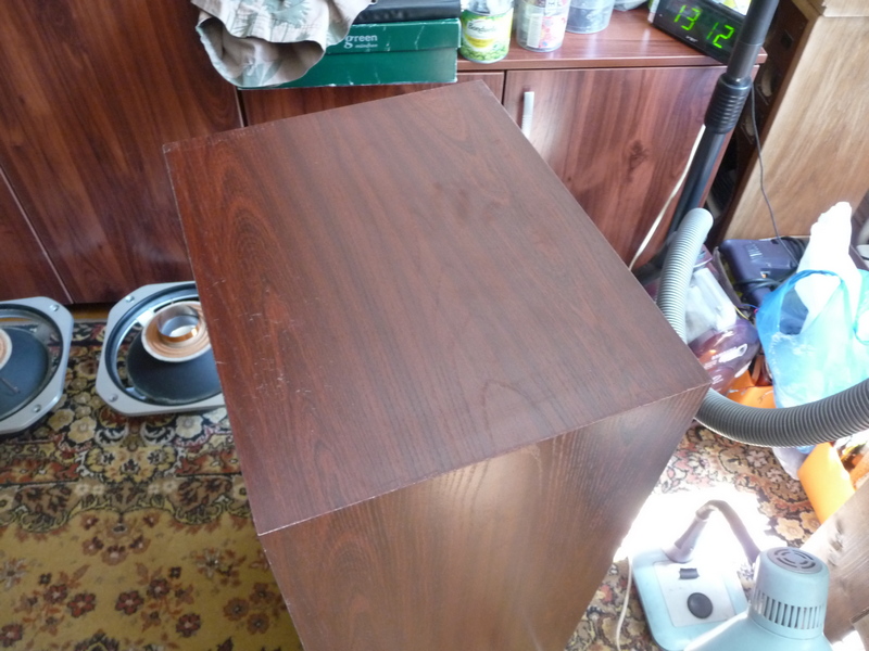

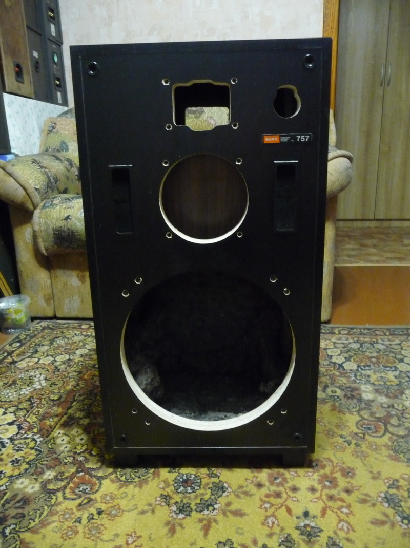

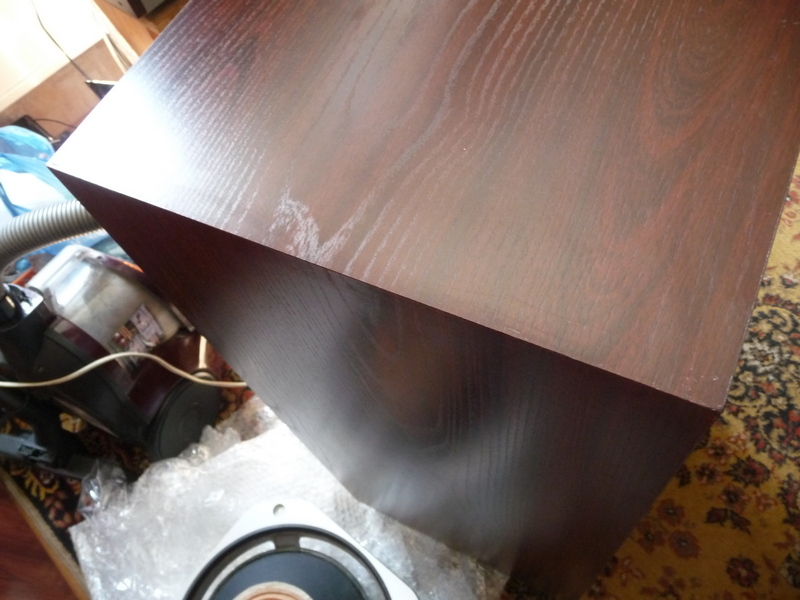

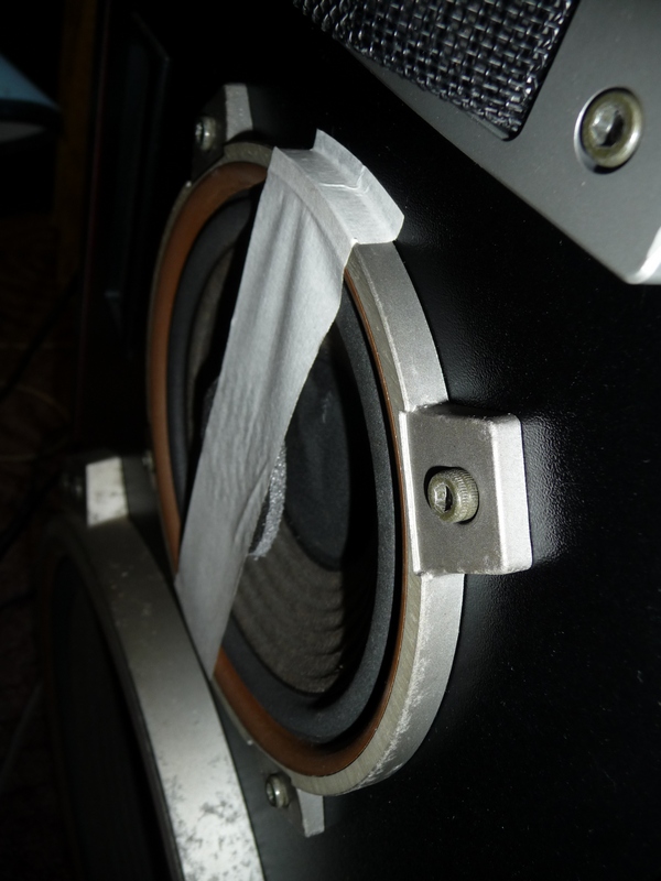

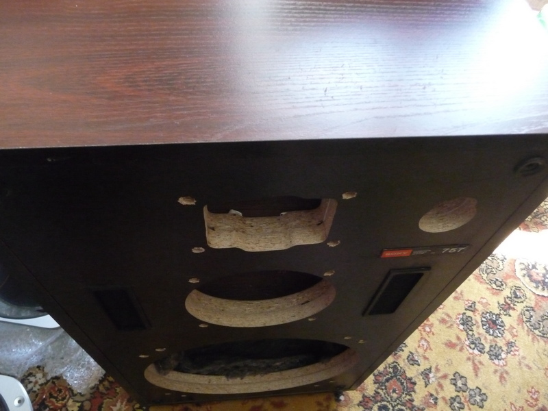

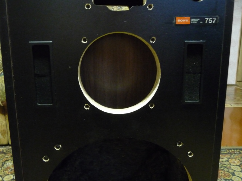

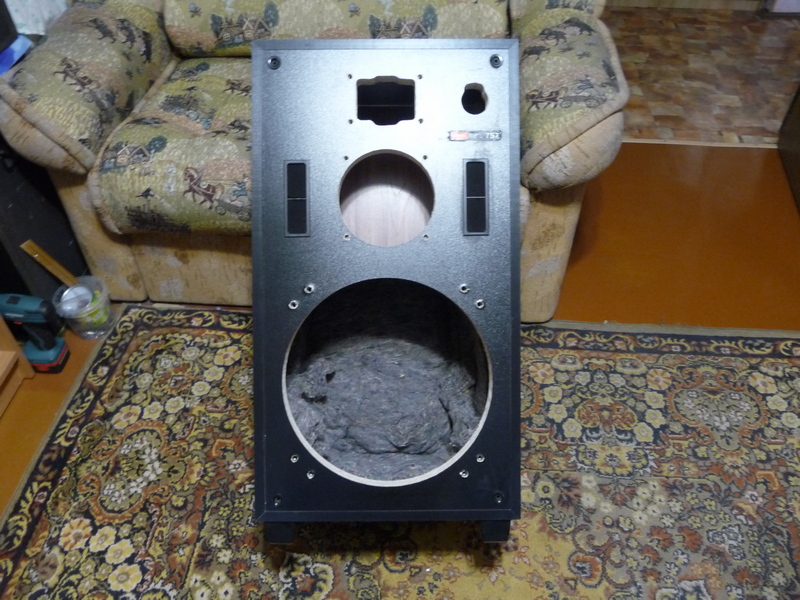

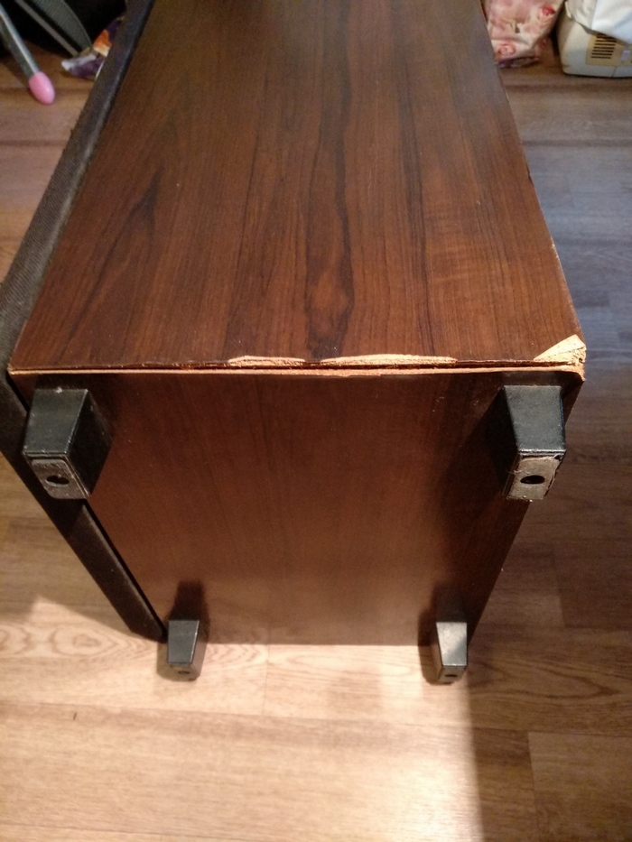

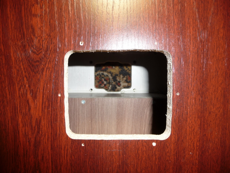

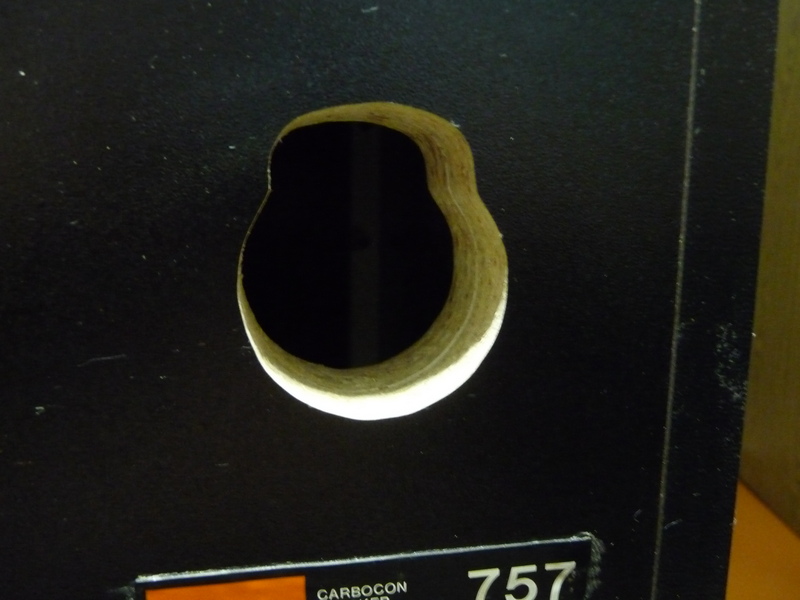

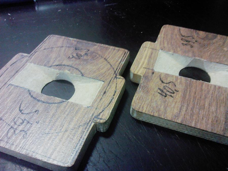

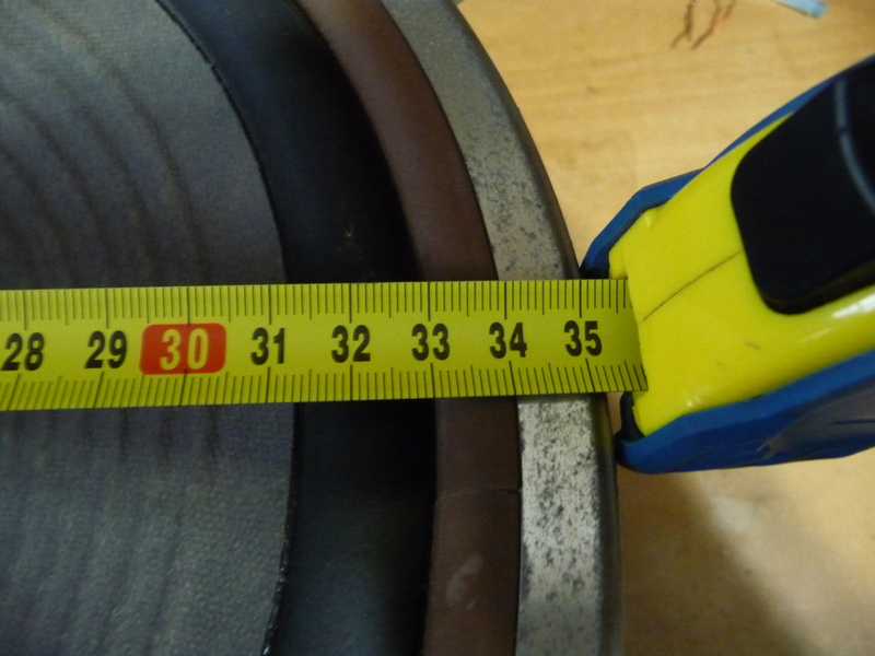

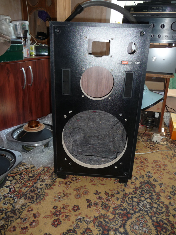

В связи с тем, что собственными силами восстановить или устранить приобретённые косяки корпуса мне не удалось, я заказал новый корпус. Из мебельной плиты.
При внешних стандартных габаритах корпуса ВхШхГ = 800х420х330 я заказал увеличение внутреннего объёма на 10 литров. Изменения размеров были в глубину. Что получилось:
P1310158.JPG P1310161.JPG P1310162.JPG P1310163.JPG P1310166.JPG P1310168.JPG P1310169.JPG P1310170.JPG P1310171.JPG P1310451.JPG P1310452.JPG P1310435.JPG P1310436.JPG P1310444.JPG P1310446.JPG P1310447.JPG P1310448.JPG
Наружные стенки корпуса между собой собраны по углом в 45 градусов. Отверстия под элементы выполнены один в один с оригинальными. Крепление динамиков всё так же на болтах и запрессованных гайках. Единственный косяк, верней два - то, что ФИ были вклеены намертво (была просьба их не вклеивать и не были покрашены в черный цвет рейки, на которые крепилась фронтальная панель. Под некоторым углом, даже в незначительные щелки между боковинами и фронтальной панелью "поблёскивало" светлым. Маты были неизбежны и они были!

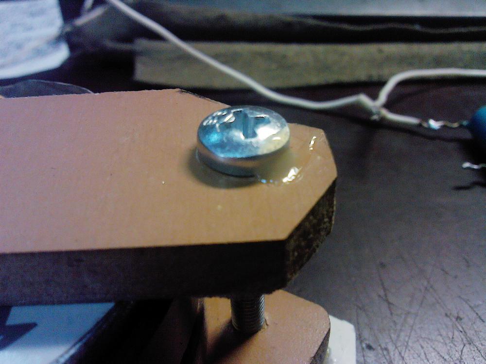

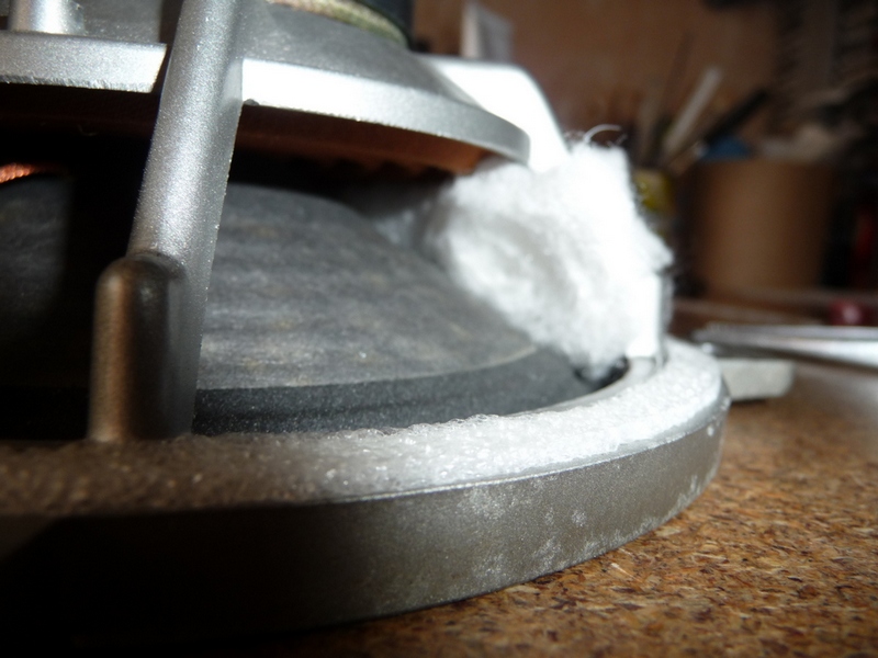

Так как НЧ динамики были разобраны и были без колпаков, собирались как обычно через плотно сидящую в зазоре проставку
Клей обычный Момент-1 везде. Потому как подвес к этому клею испытывает полное равнодушие.
Очищенные от предыдущего клея воротники ЦШ и подвесов, легли на свои места относительно хорошо. Подвес вообще без вопросов
Примерены были и другие 4" колпаки, которые легли просто идеально.
А так как всё легло как нельзя лучше, заодно едва прикрыв остатки старого шва, то на колпаки установленные на свои места, были "брошены" не очень тяжёлые оправки
И стык был пройден всё тем же Моментом-1 со шприца
Когда клей "высох"
Маркером чёрного цвета
Клеевые швы были закрашены

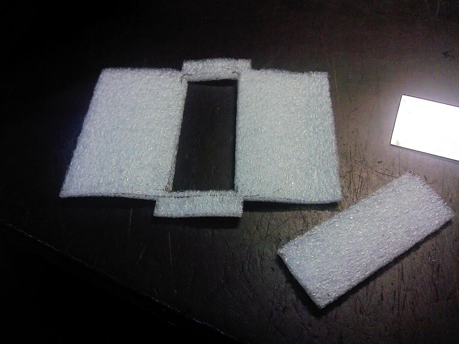

Неисправными оставались лишь изодинамические головки. К моменту сборки АС, ВЧ (об этом позже) были переделаны.

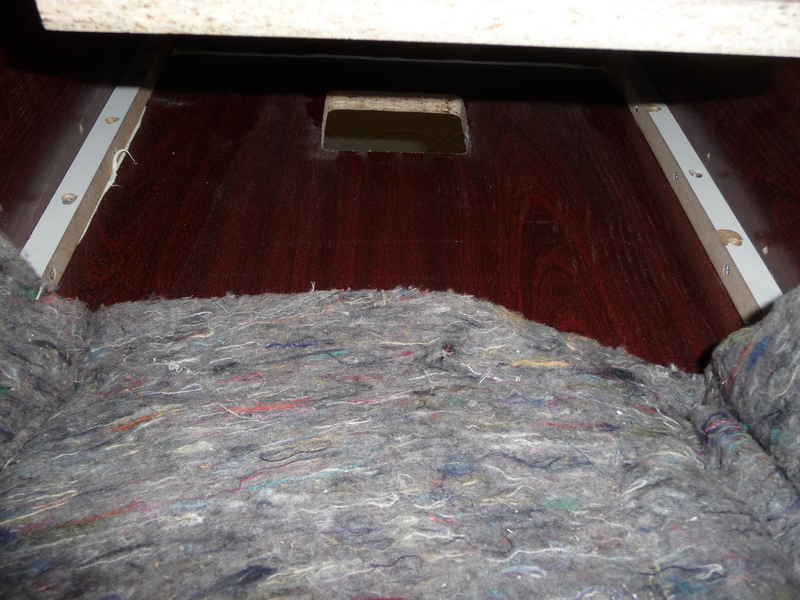

Имеющийся изначально звукопоглотитель, был расположен так же как и ранее. Внизу корпуса, напротив НЧ головки

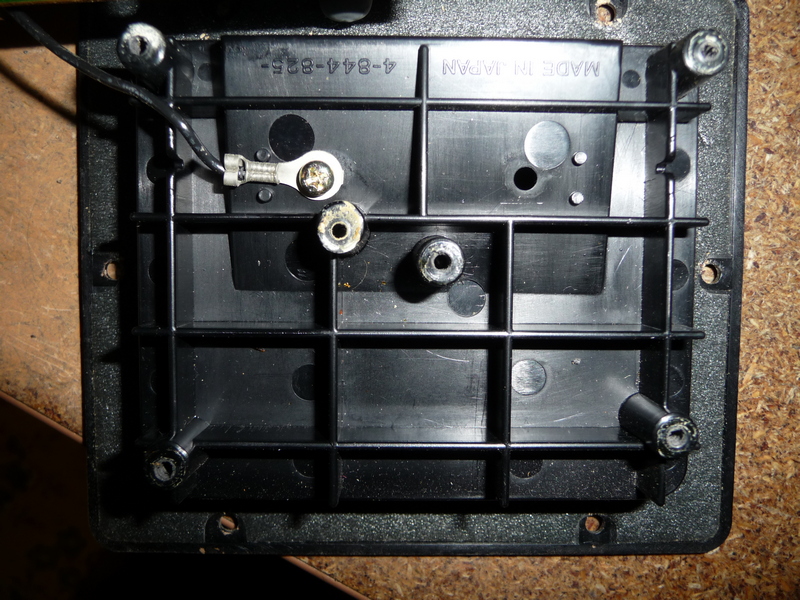

Терминалы с фильтрами были установлены на свои места
L-Pad
"новая" ВЧ
и СЧ тоже были установлены
А так же и НЧ

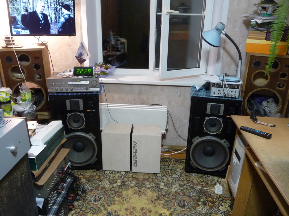

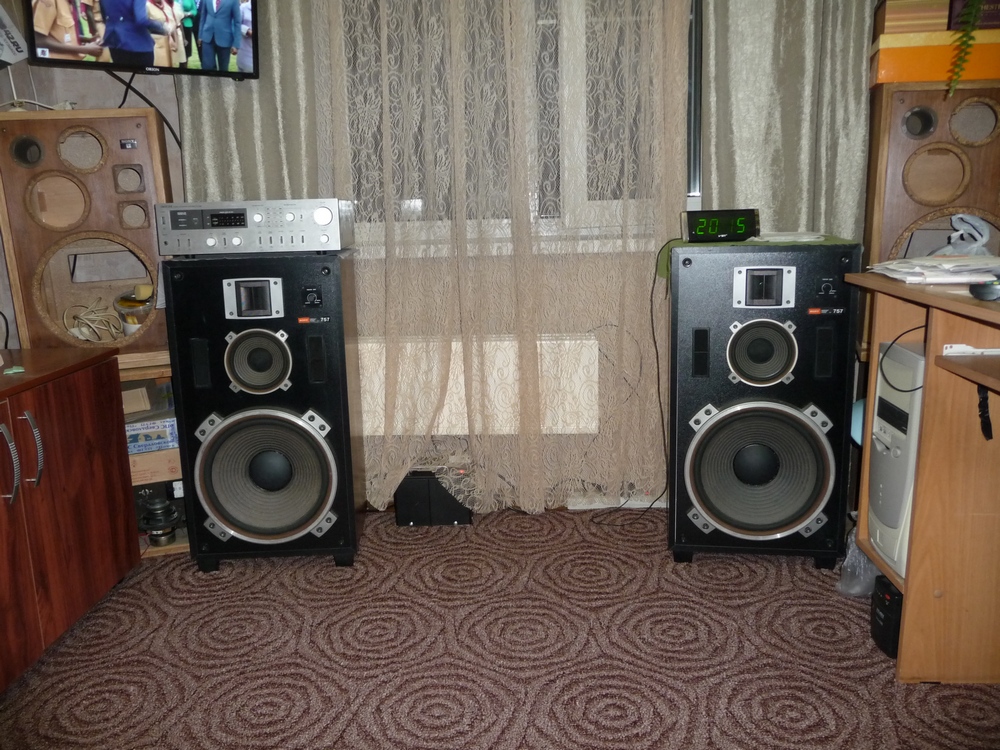

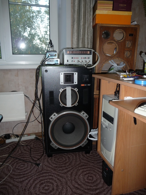

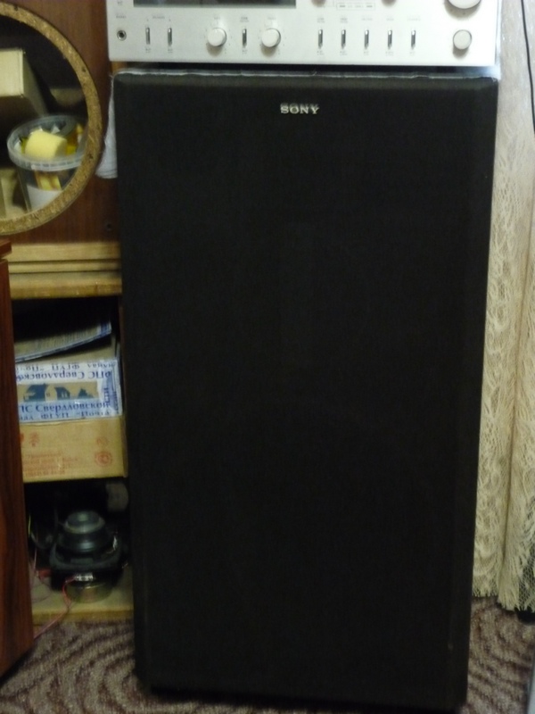

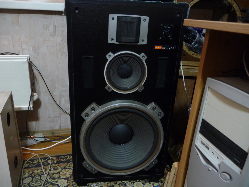

Акустика подключена к усилителю и расставлены по местам
НЧ - ураган! СЧ - пробивные и доходчивые. ВЧ - переделанные в электродинамические на слюдяной пластине, сидят верхом на СЧ и дуют в одну с ним дуду лишь слегка размахивают флагом ВЧ над головой. На тот момент у меня были только эти ВЧ. До этого, пока приходило решение об изготовлении новых корпусов, была первая попытка внедрить 6ГДВ-2 в облицовку родной для этих АС ВЧ......

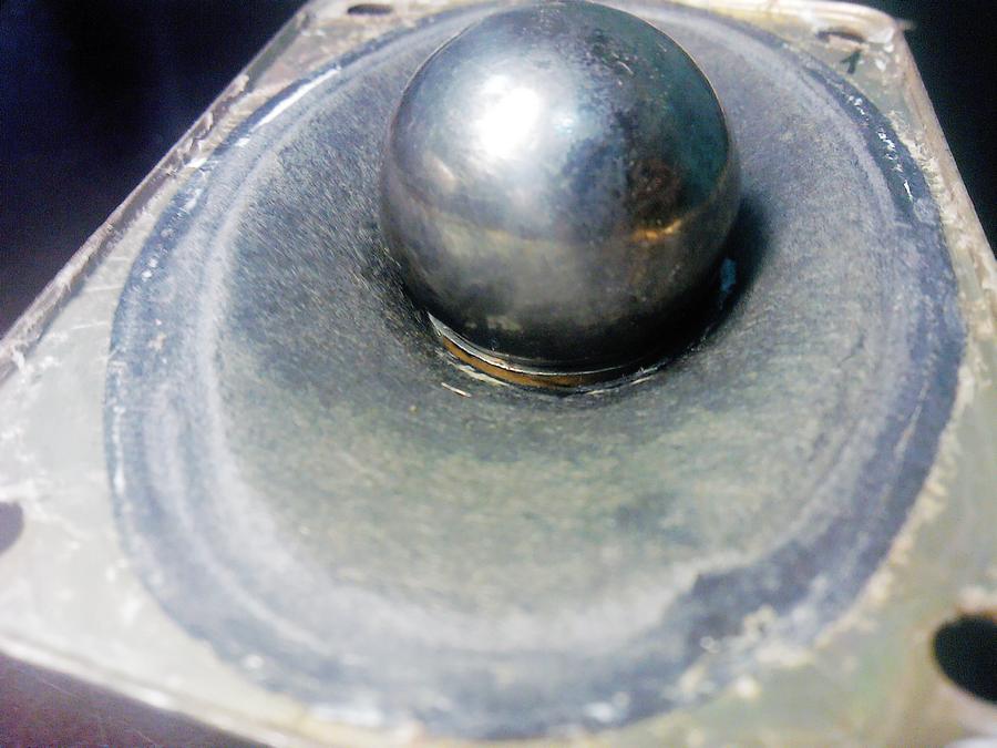

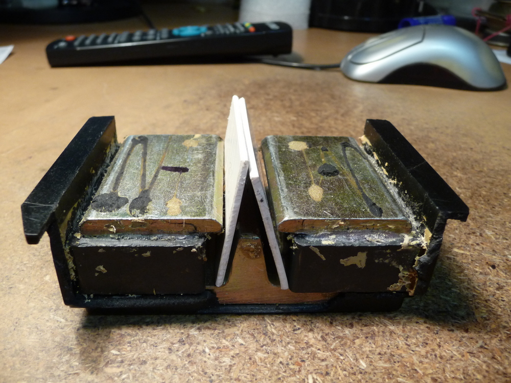

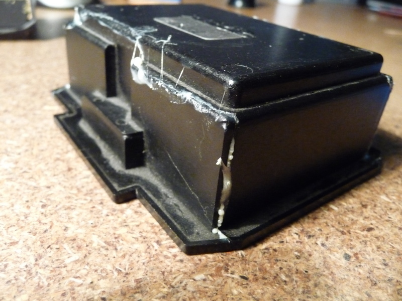

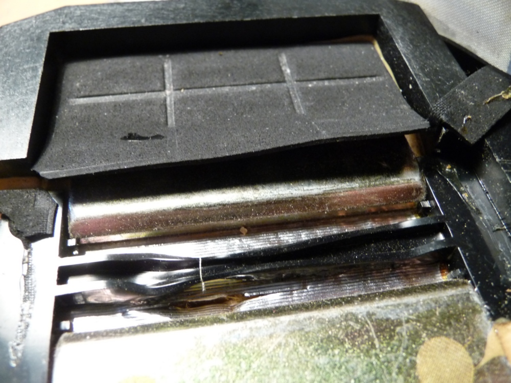

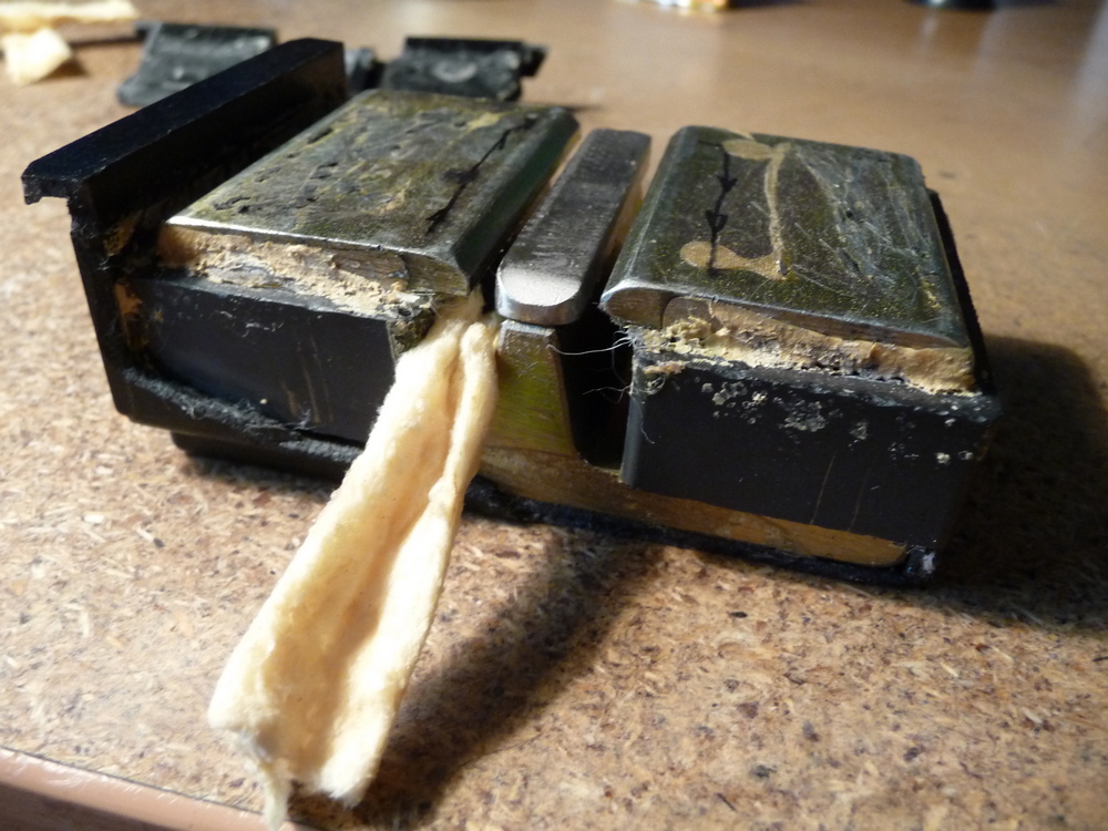

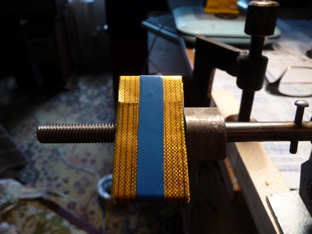

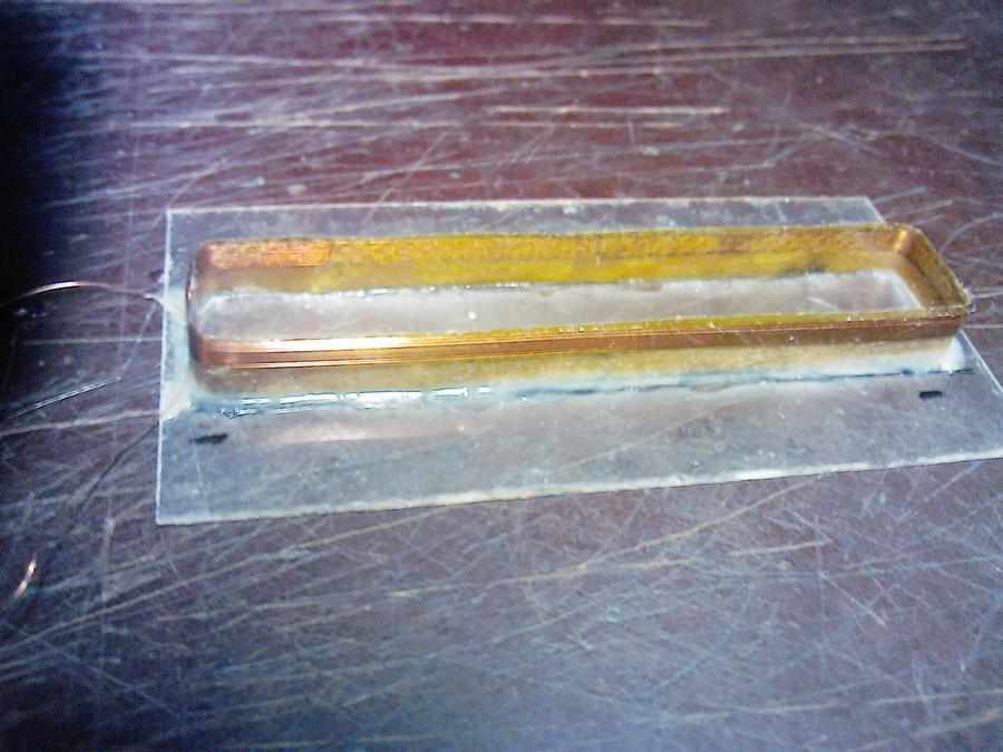

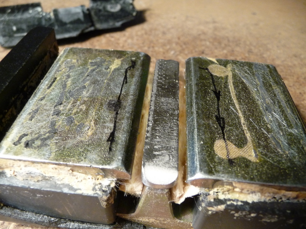

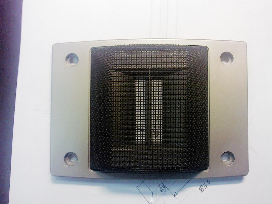

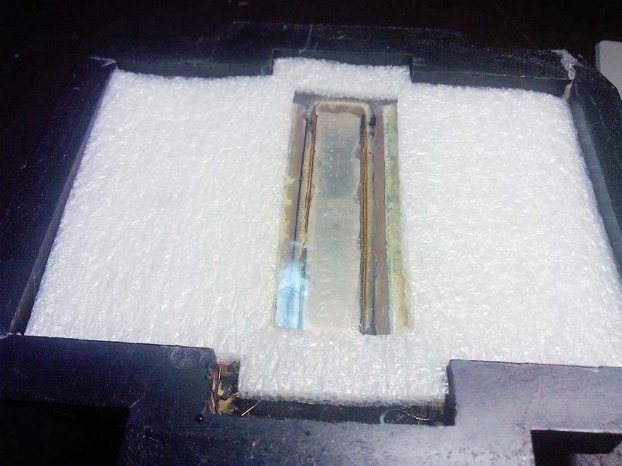

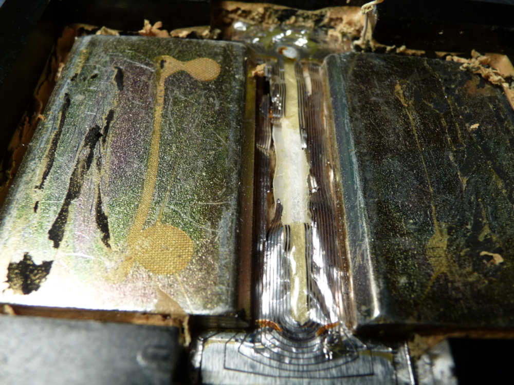

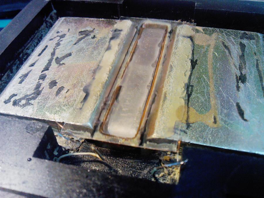

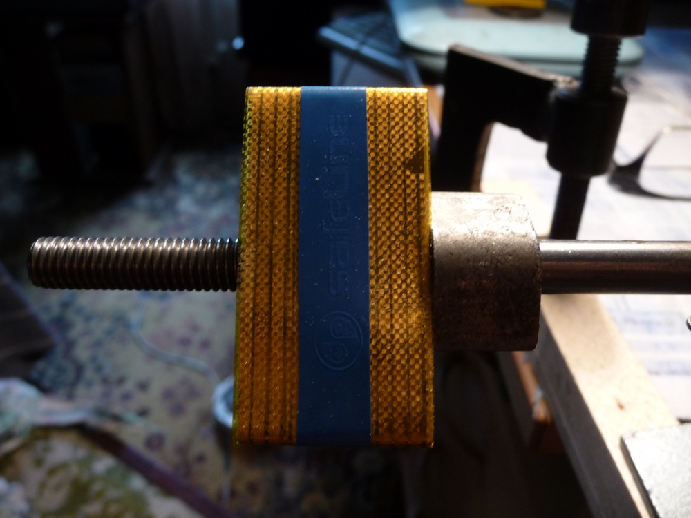

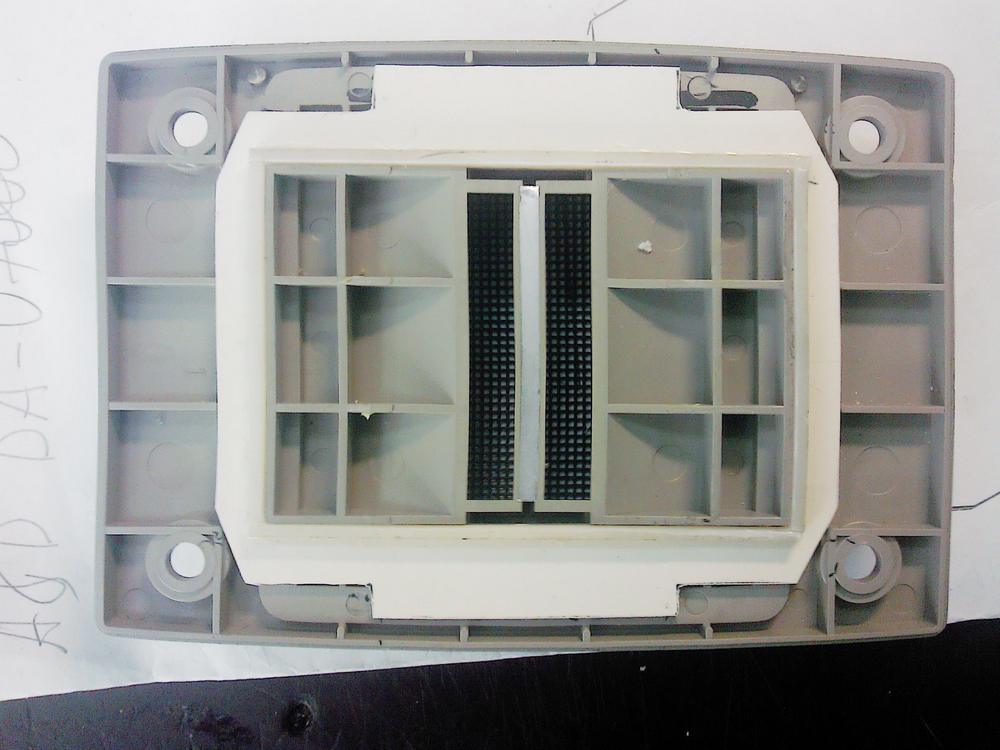

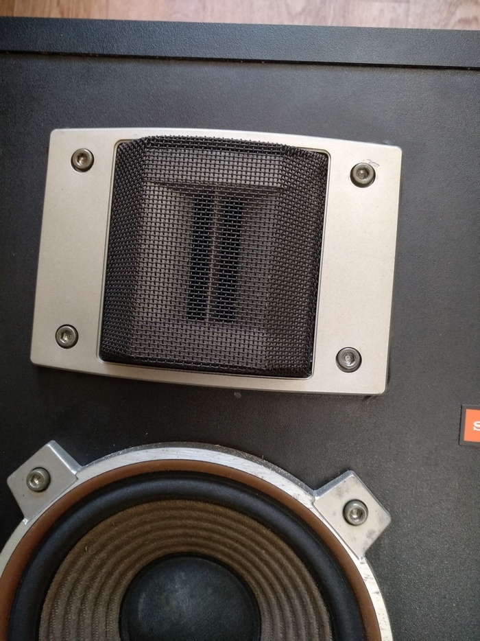

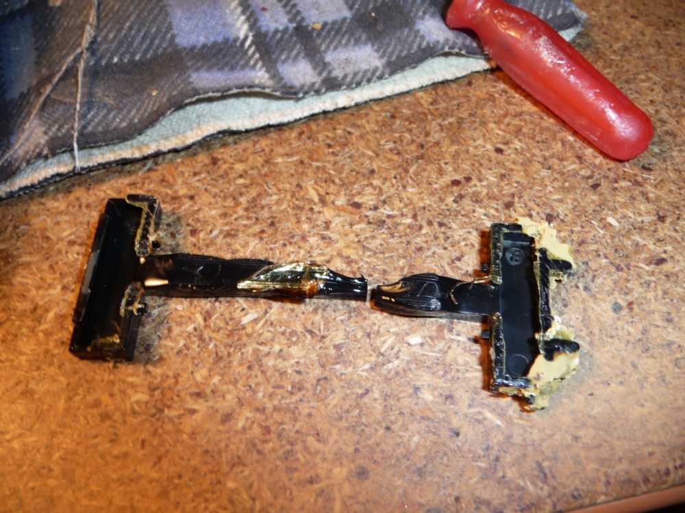

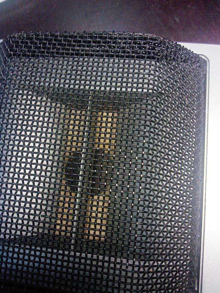

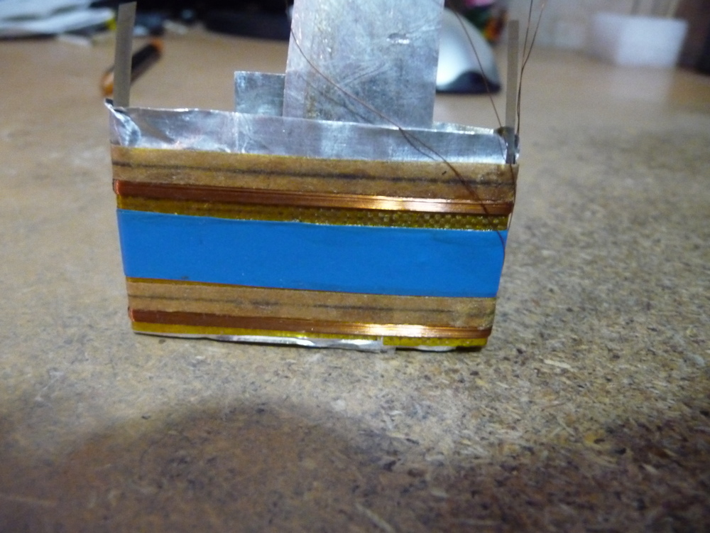

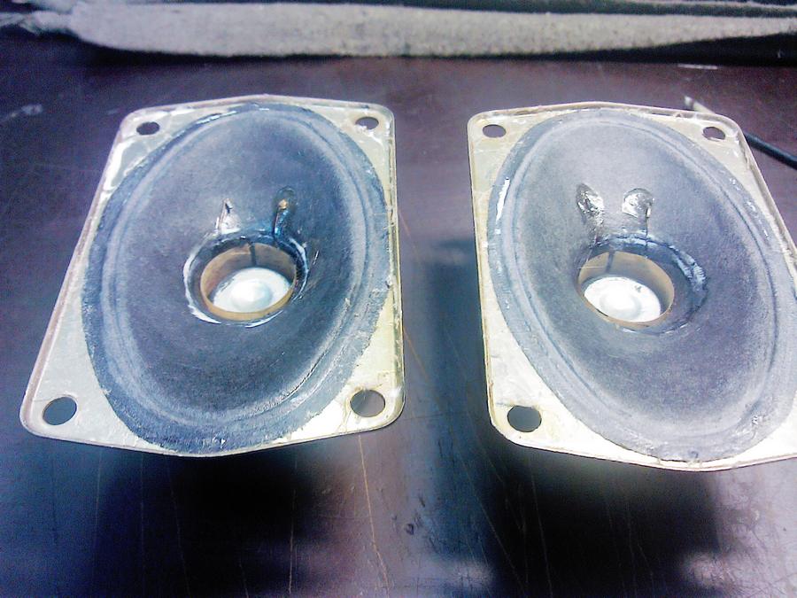

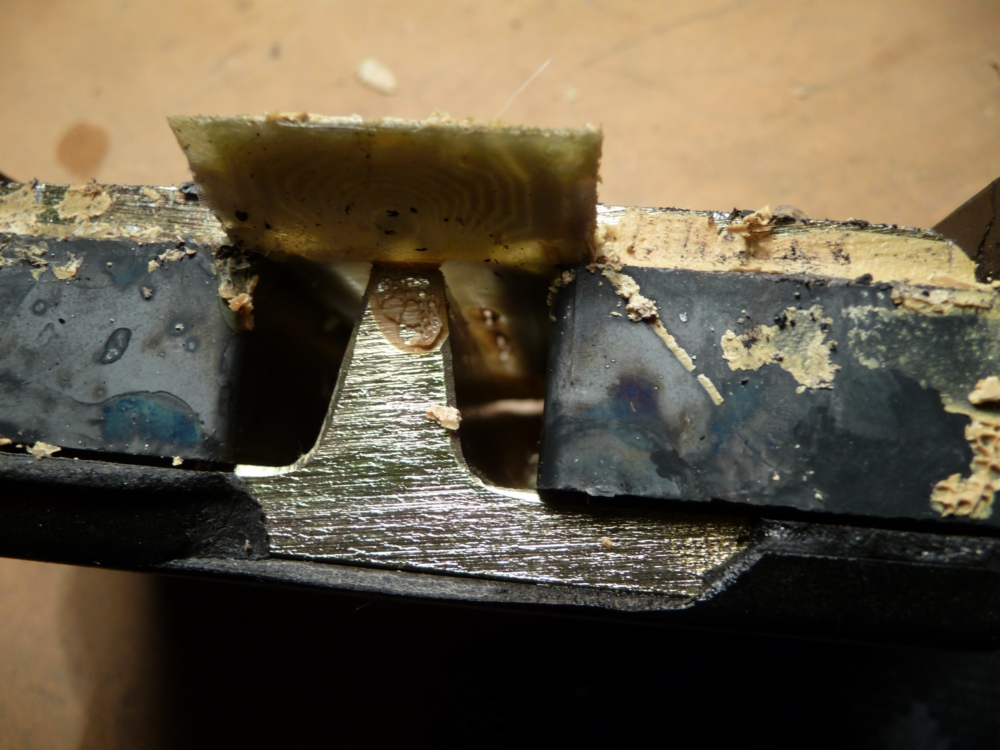

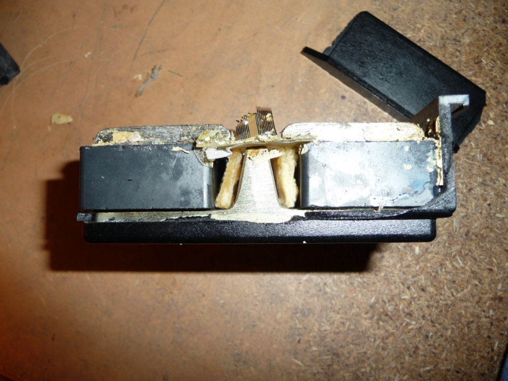

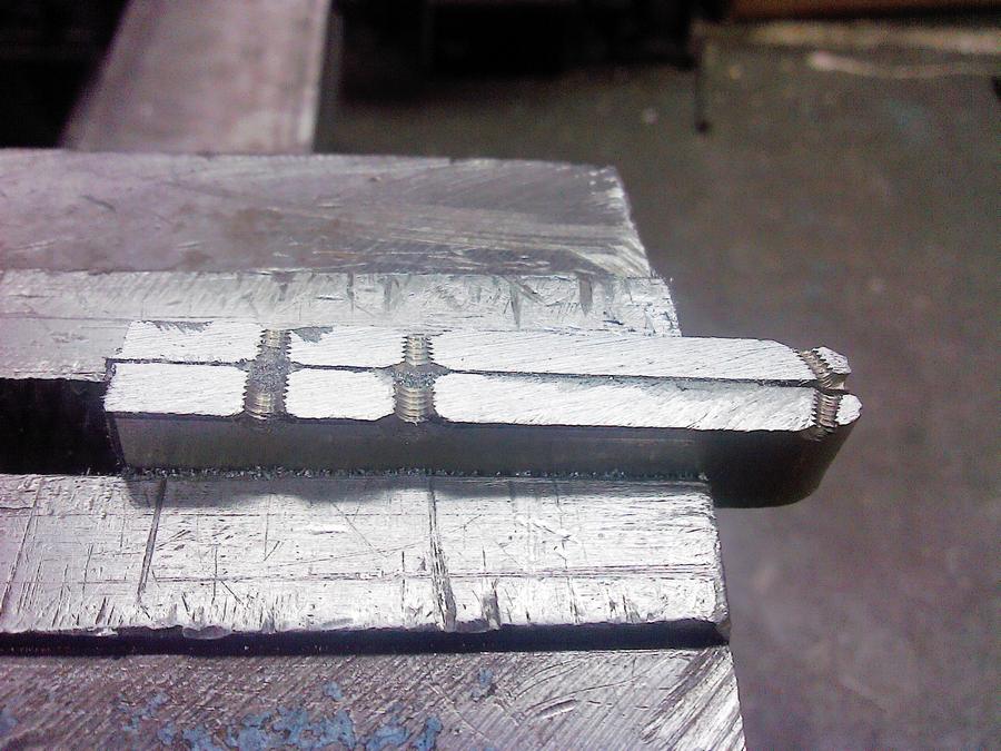

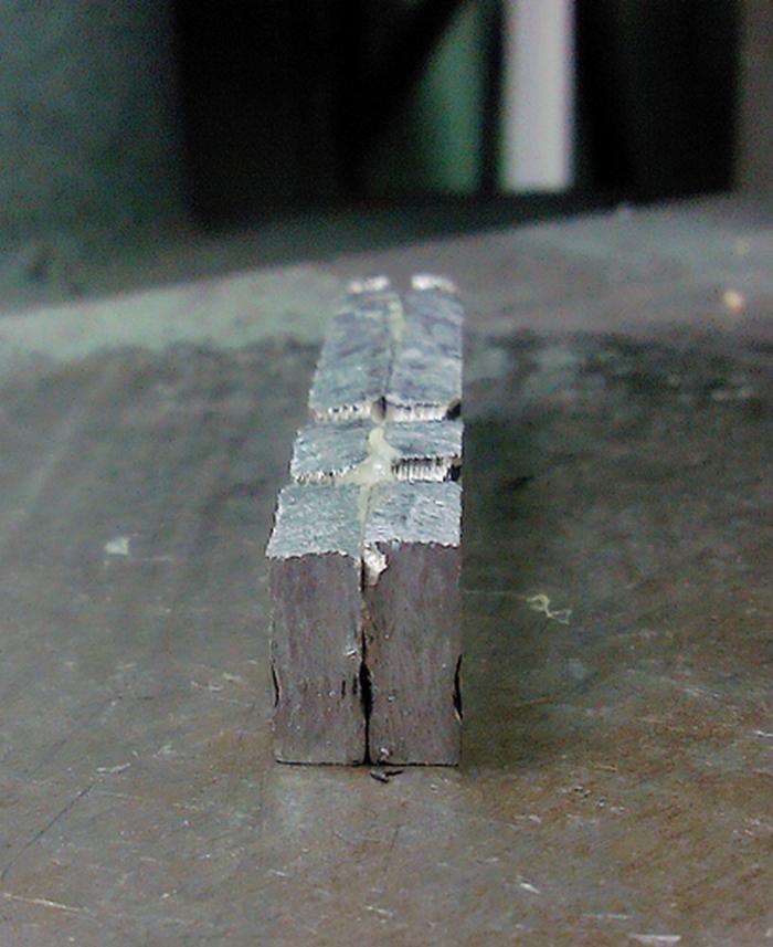

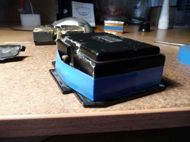

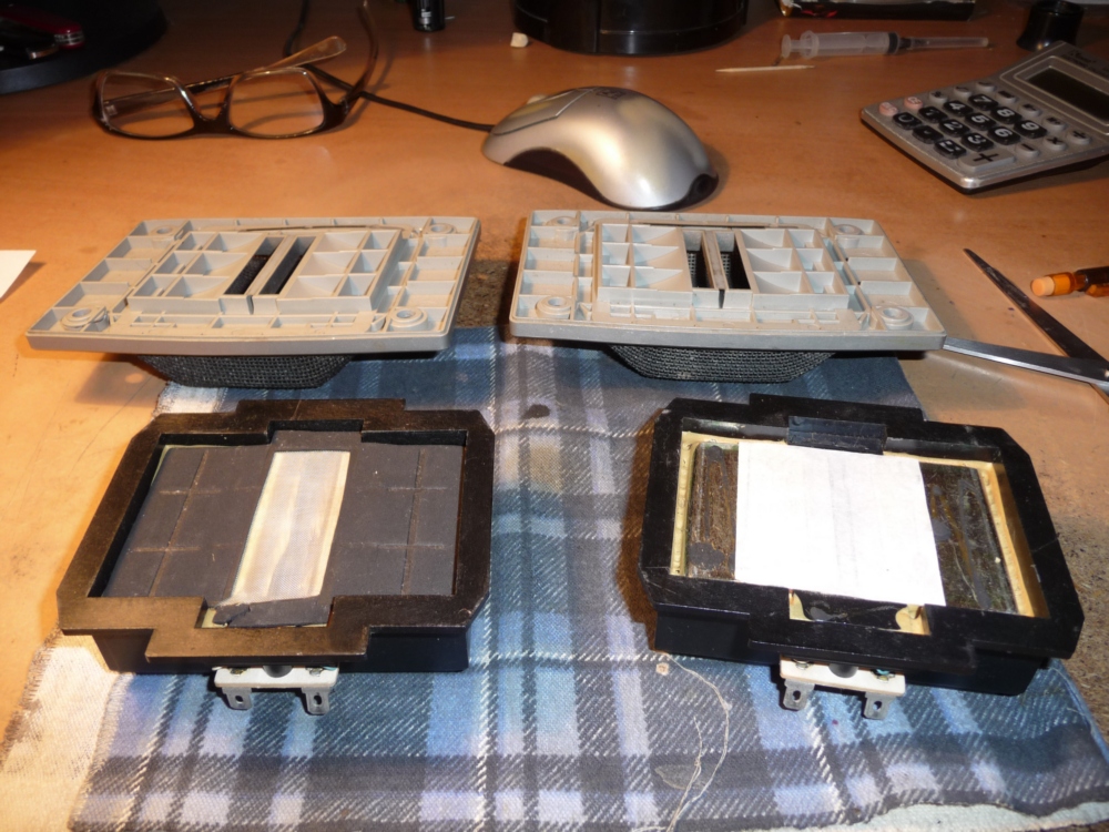

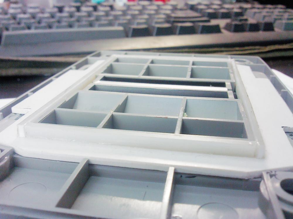

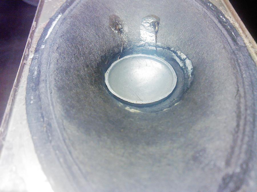

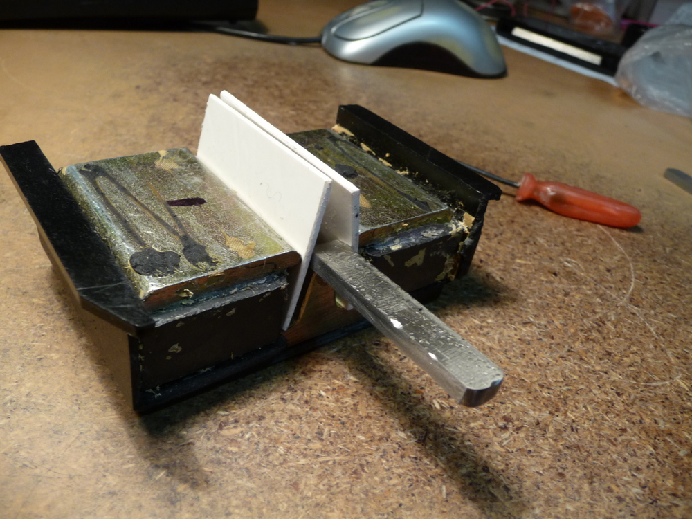

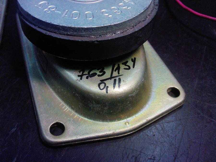

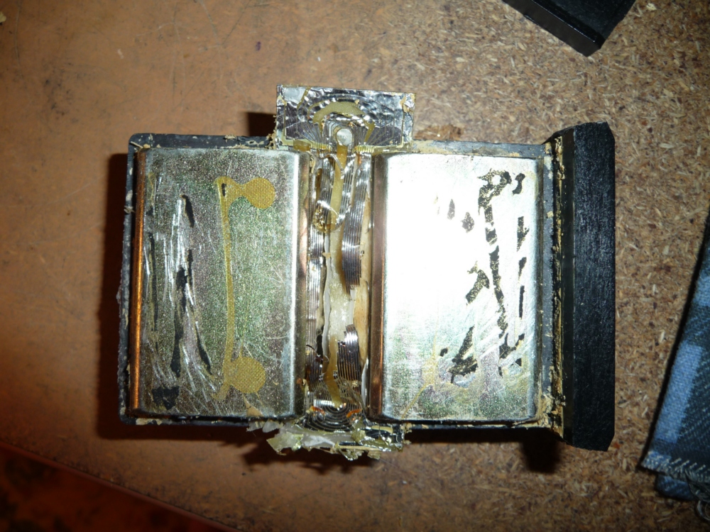

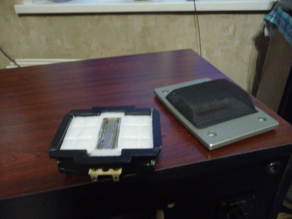

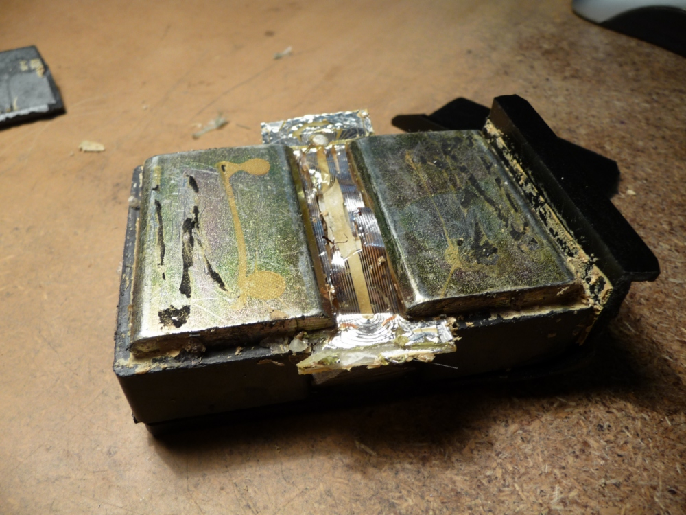

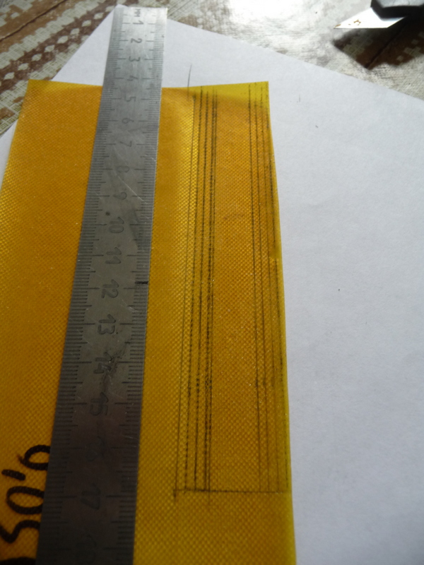

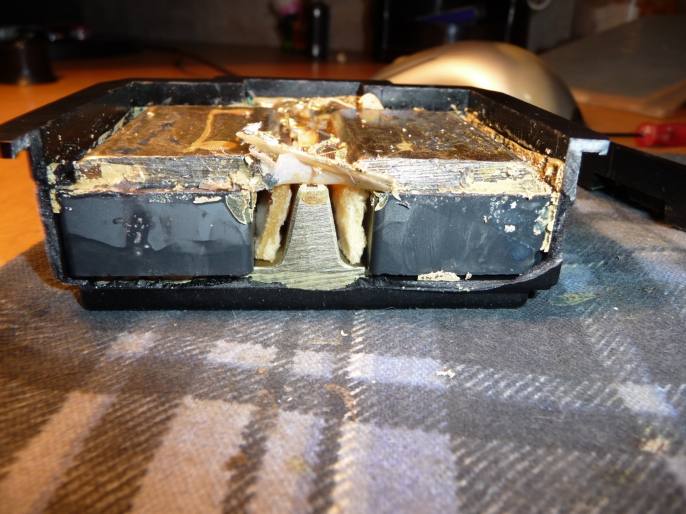

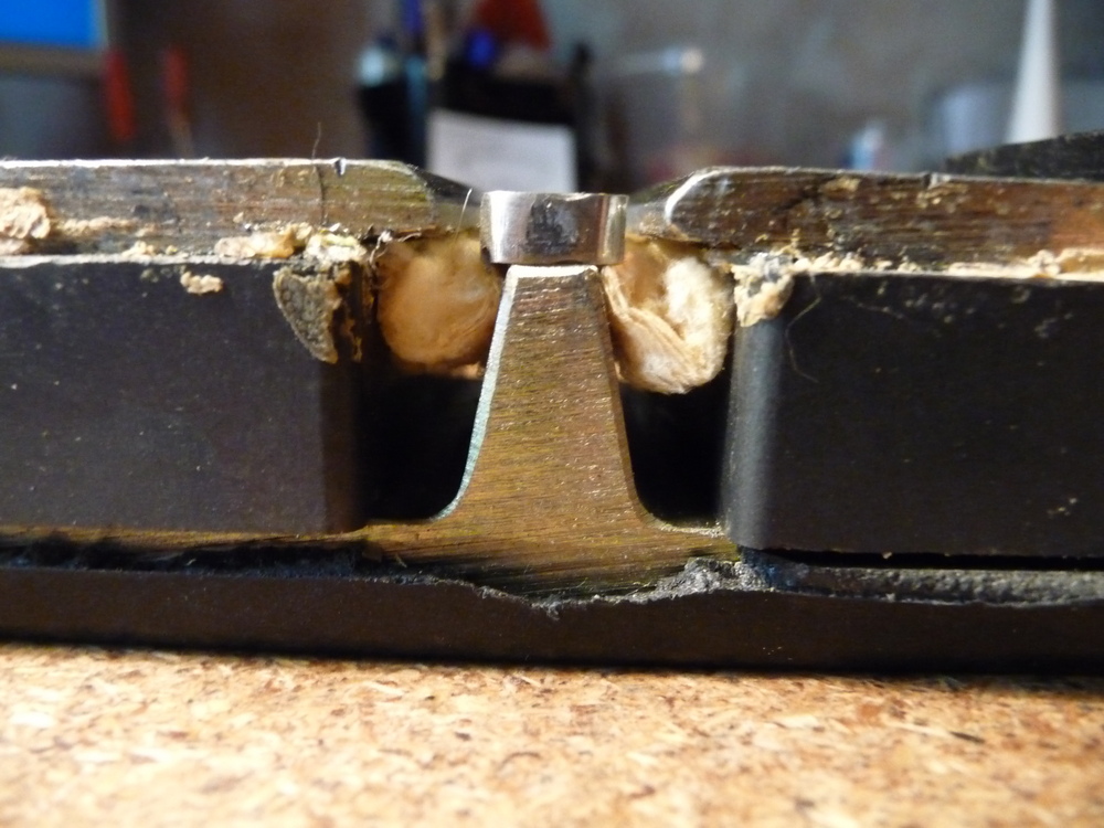

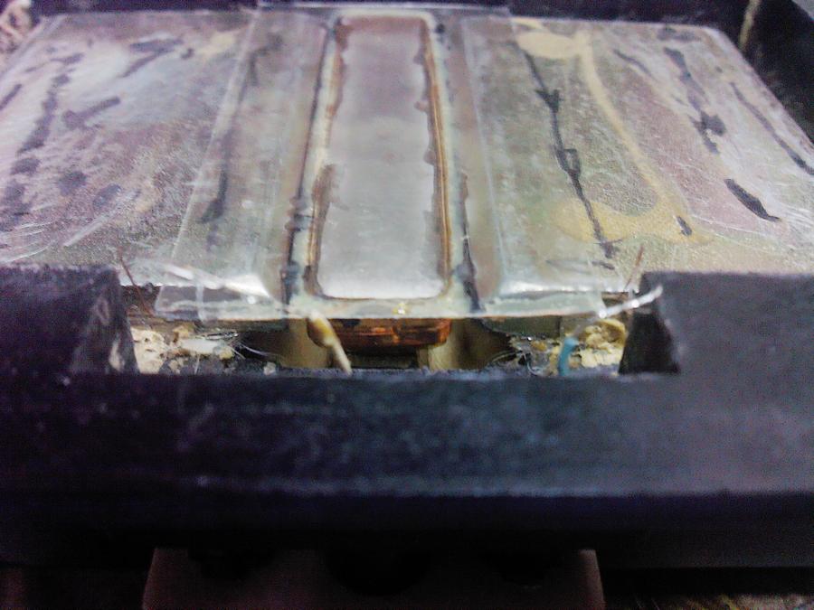

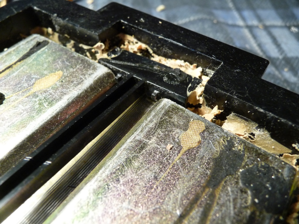

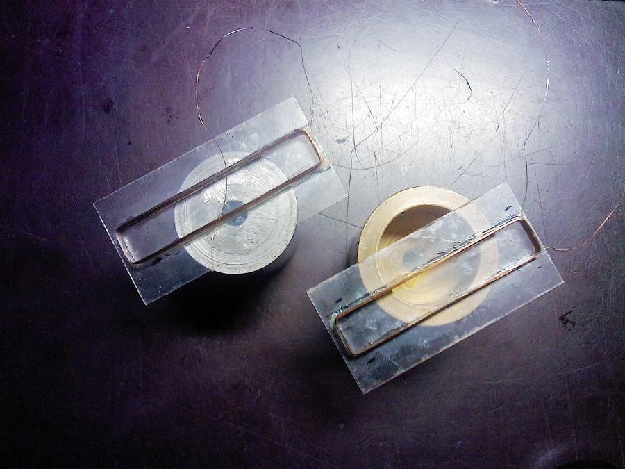

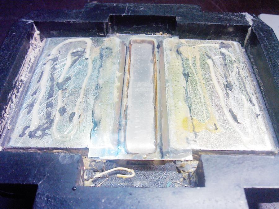

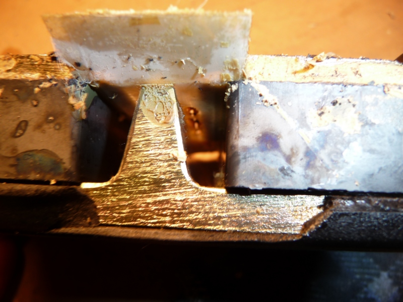

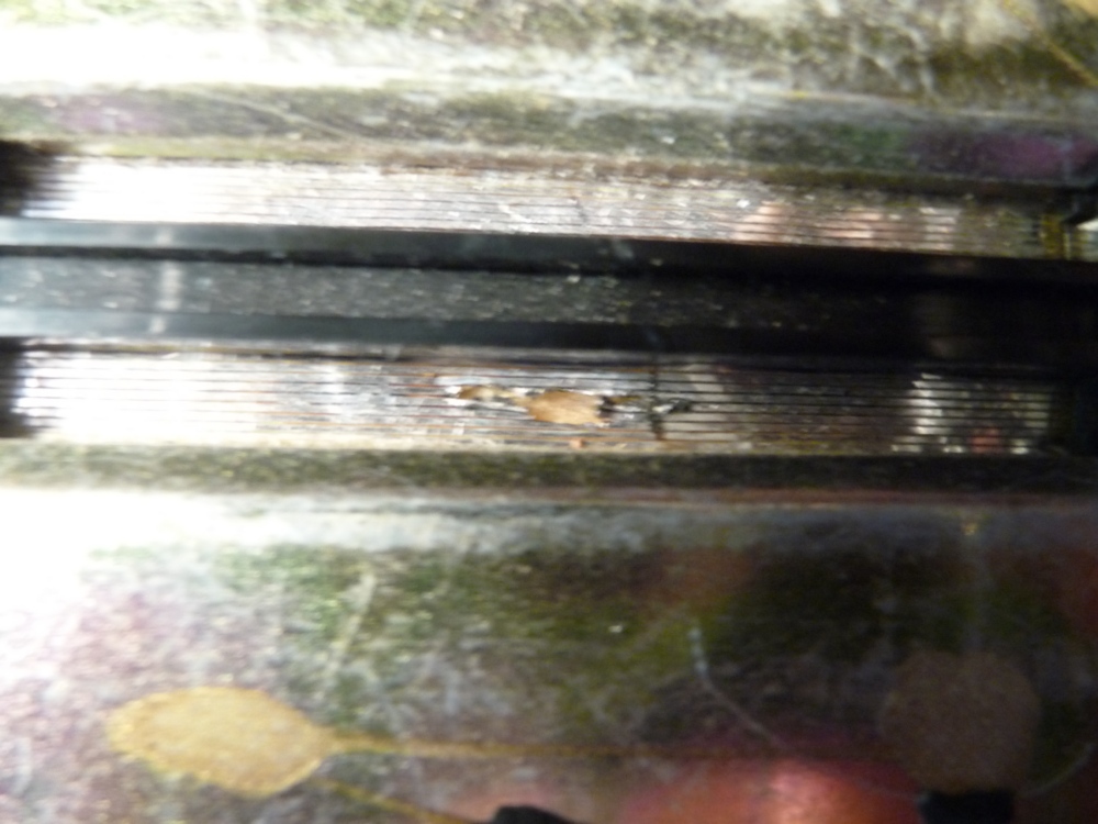

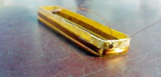

Изодинамические ВЧ головки данных АС это нечто с чем-то.... Легко разбираются только с виду. Декоративная панель после откручивания крепёжных болтов просто снимается, а всё остальное вставлено в отверстие фронтальной панели. Основная часть, которая в панели, так же легко извлекается из АС.
На левой родная, мелкая сетка от пыли. Правую я пока заклеил скотчем.

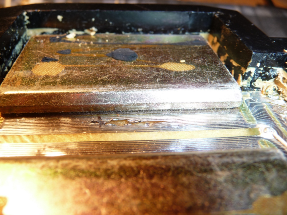

Удалив сетку видим сгоревшие проводники одной из сторон
Ну сгорела и сгорела. И не такое видывали.
Вторая выглядела более катастрофично

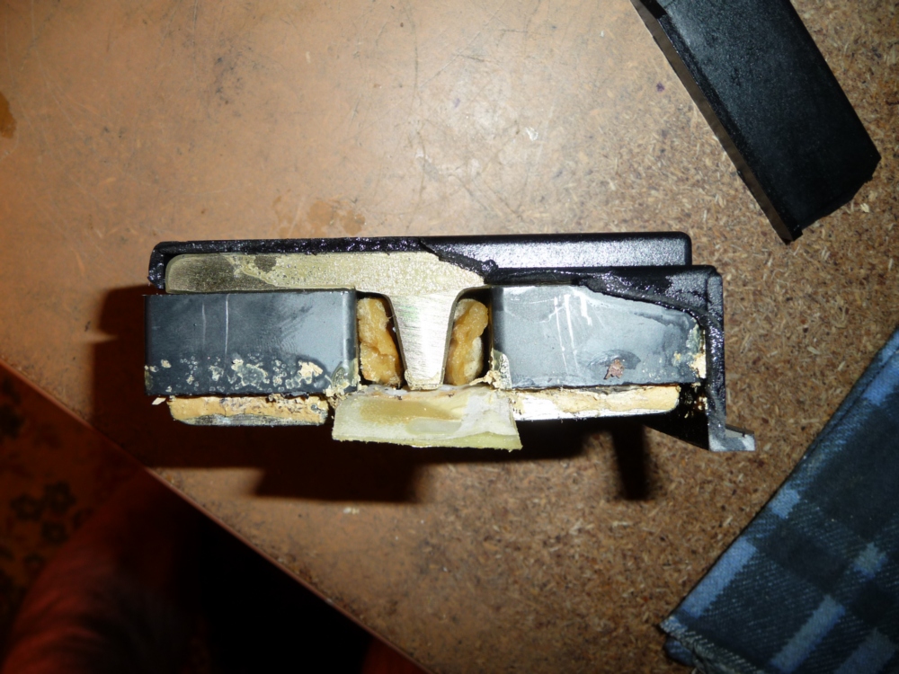

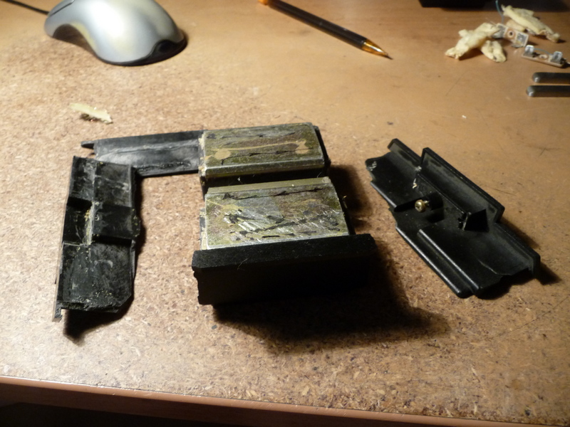

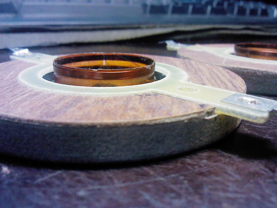

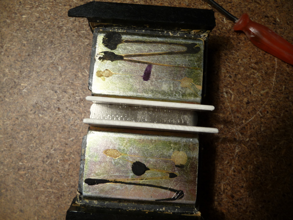

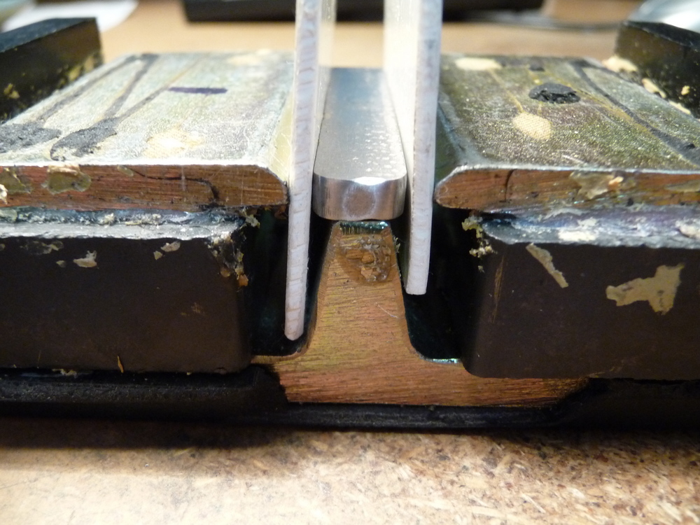

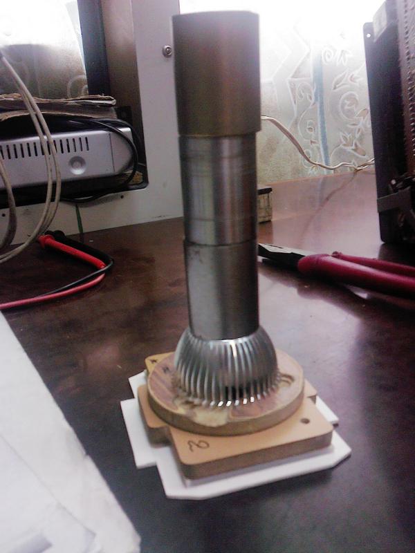

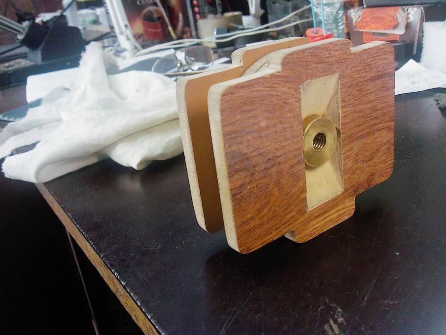

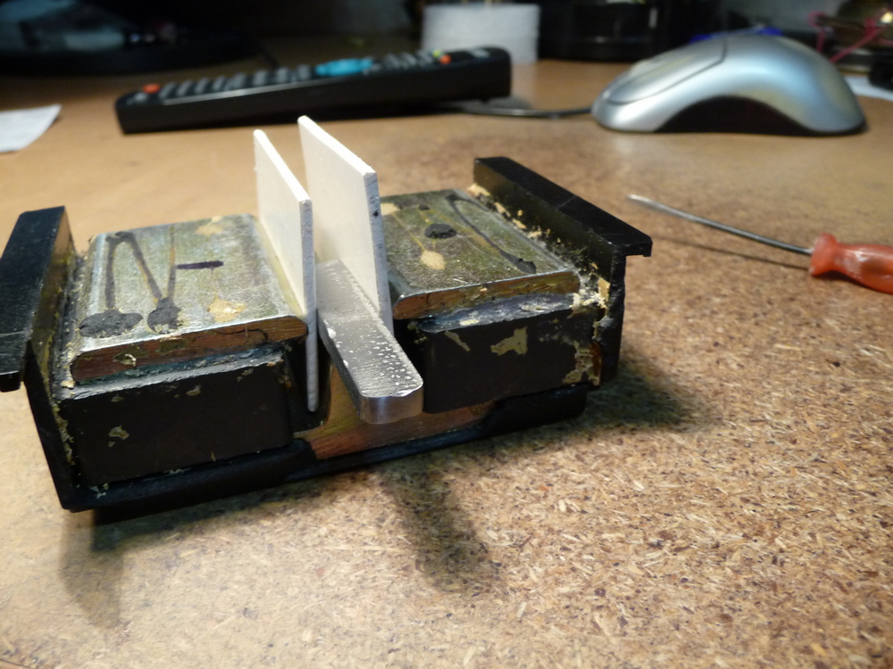

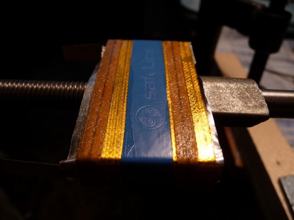

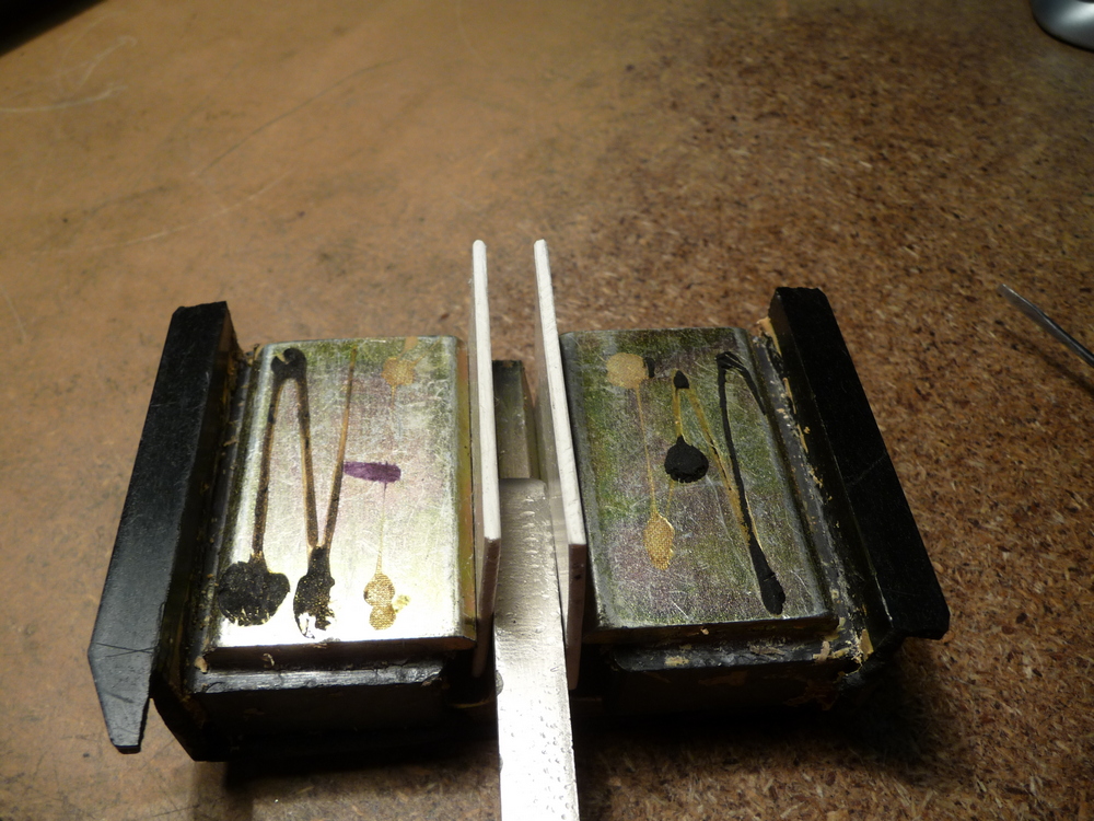

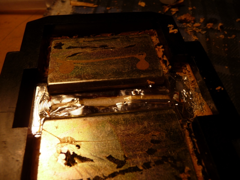

Далее трешь в полном смысле этого слова.

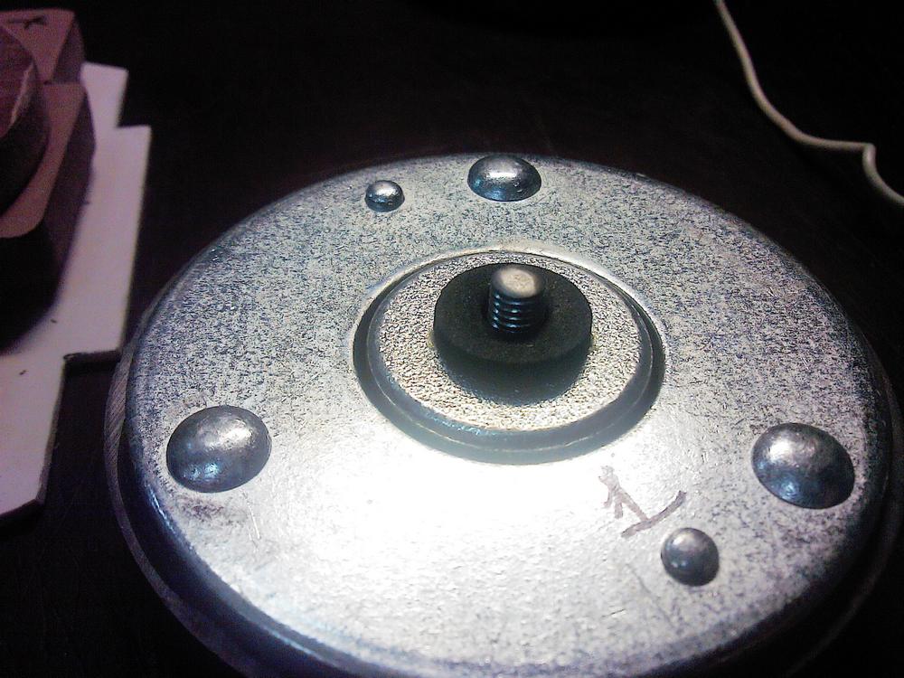

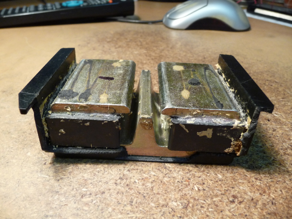

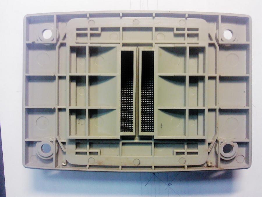

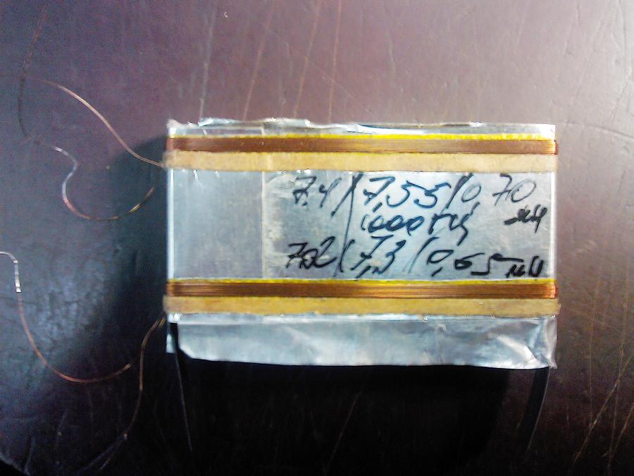

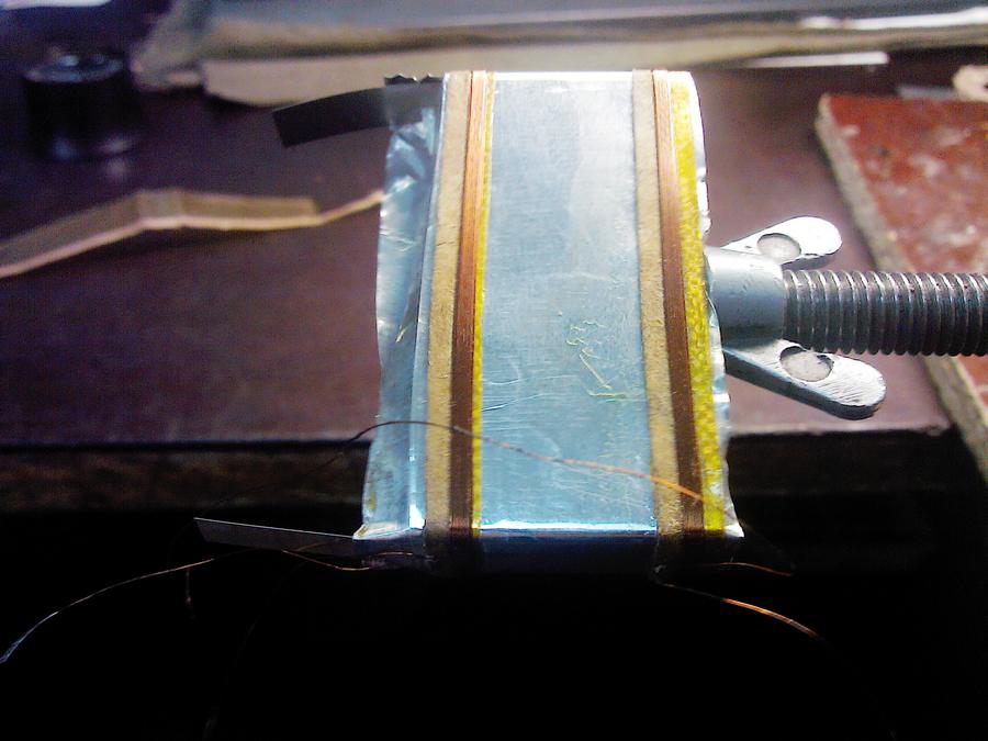

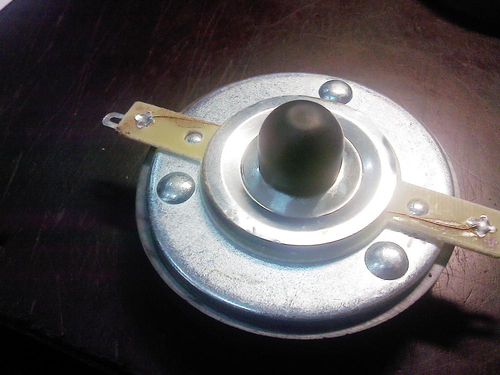

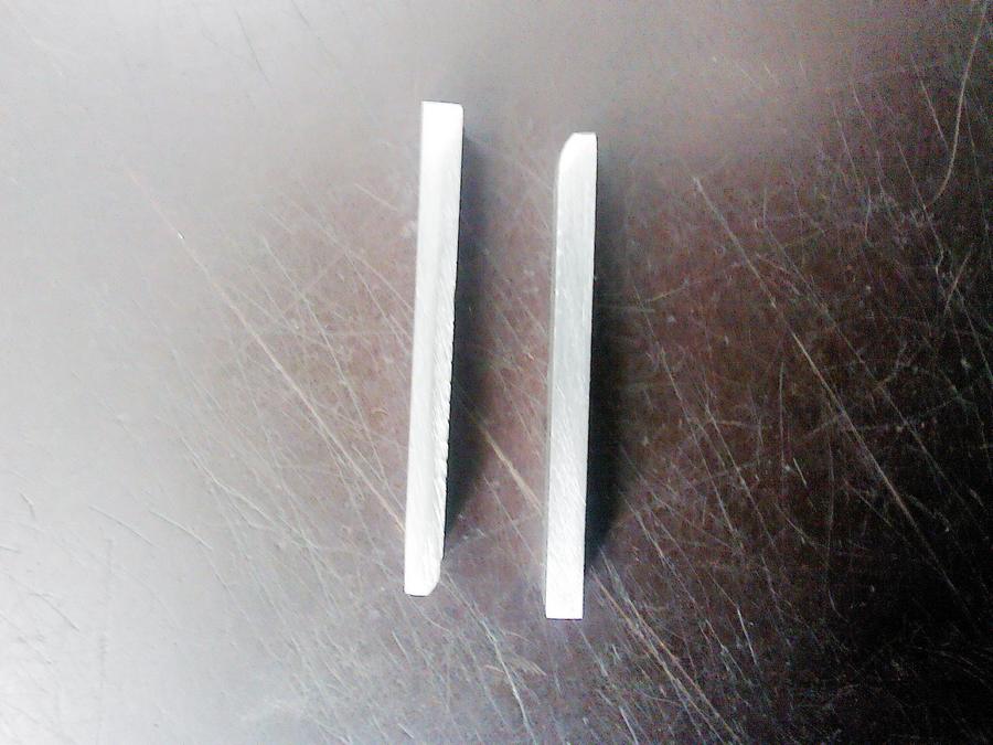

Подвижная система вставлена в область зазора и зафиксирована не только сверху специальным пластиковым переходником-фиксатором, (но и видимо клеем). Создающим в середине подвижки её фиксацию и обтекатель-апертуру для колеблющихся боковин мембраны

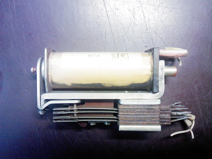

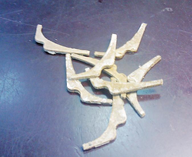

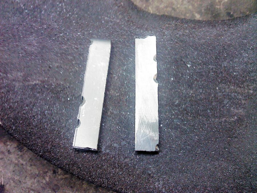

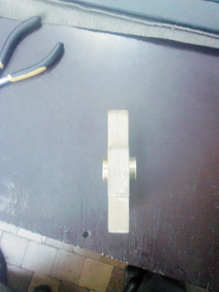

Достать старую, как и установить новую подвижки невозможно без освобождения МС из коробки в которой МС зафикисирована компаундом типа жесткой пены.
Поковырял без всякого энтузиазма
Имея надежду, которую мне вскоре подарил некий чудак, обещав раздобыть якобы аналоги таких мембран на "Диффузоре", я тоже как чудак на букву "М", начал ломать коробас с МС.
P1290337.JPG P1290339.JPG P1290340.JPG P1290341.JPG P1290342.JPG P1290344.JPG P1290345.JPG P1300218.JPG

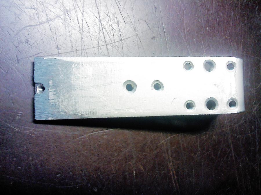

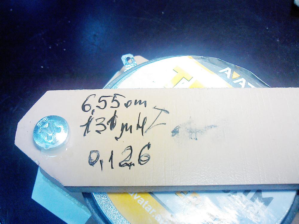

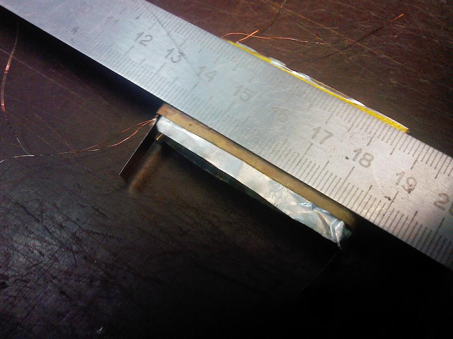

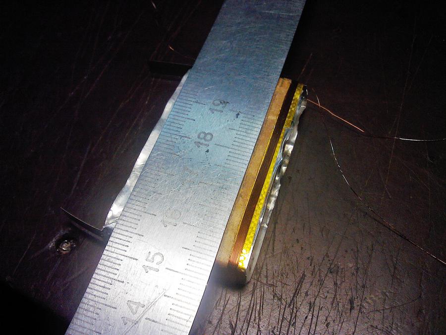

Снял размеры МС по срезу
И воооот.... "Надежды юношей питают" (с) свершился облом. "Диффузор на тот момент таких подвижек не делал и маловероятно, что занялся этим сейчас.

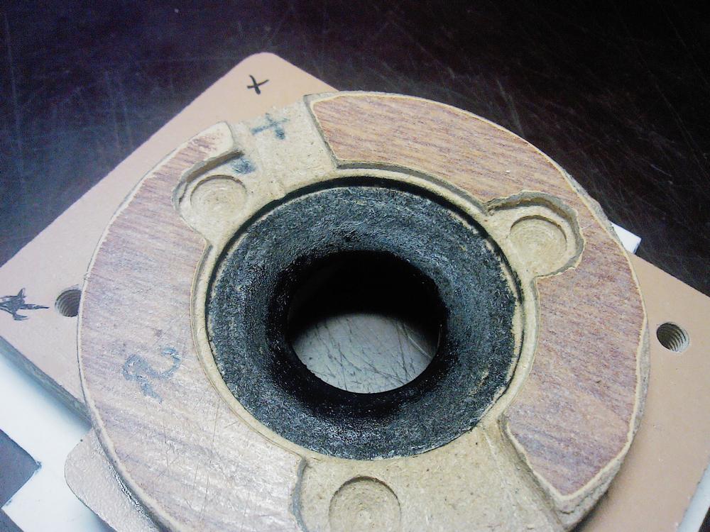

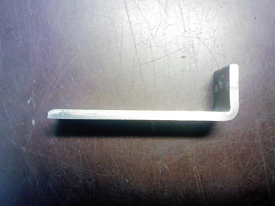

Разобранные МС каждая со своими кусками пластика были прибраны, а то, что осталось в голове после буквы "М", Начало гудеть и вибрировать выискивая решение вопроса.

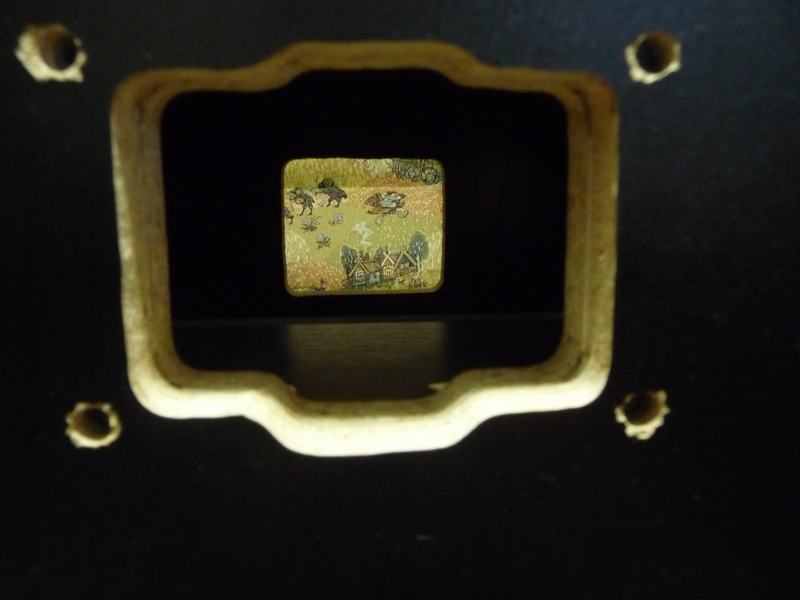

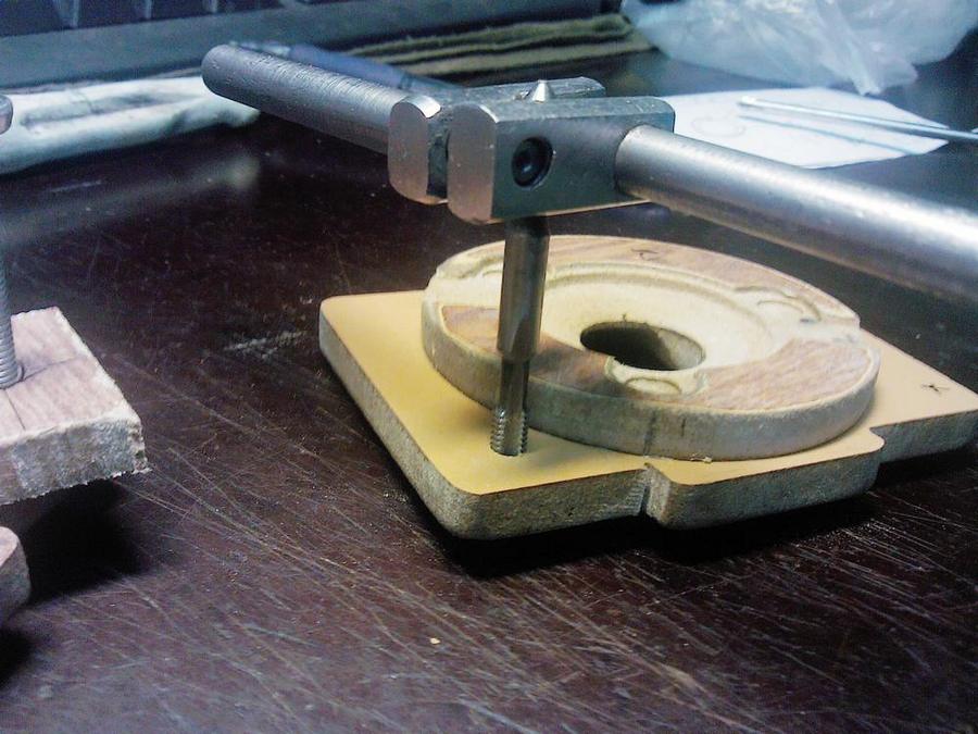

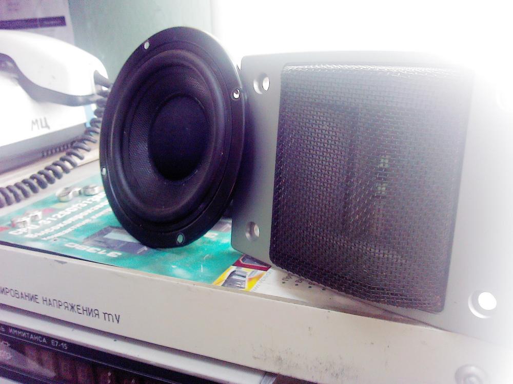

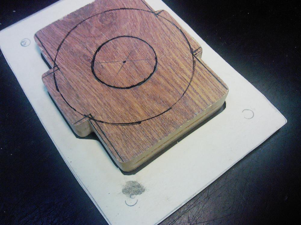

На тогдашний момент моих страданий, неожиданно на "Фарпосте" Владивостока вывалилось объявление о продаже таких же точно пищалок. Они кстати применялись в каких-то двухполосных полочниках с 6" мидом от Сони.
Указывалось, что этим пищалкам тоже трындец. Ценник устраивал (не помню) и я их купил. Пока вторая пара ехала, я приступил к реализации самого простого на мой взгляд плана по решению вопроса ВЧ на таких замечательных АС как "Sony SS-757".

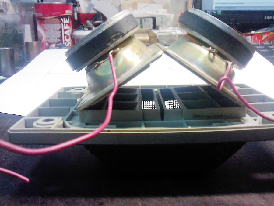

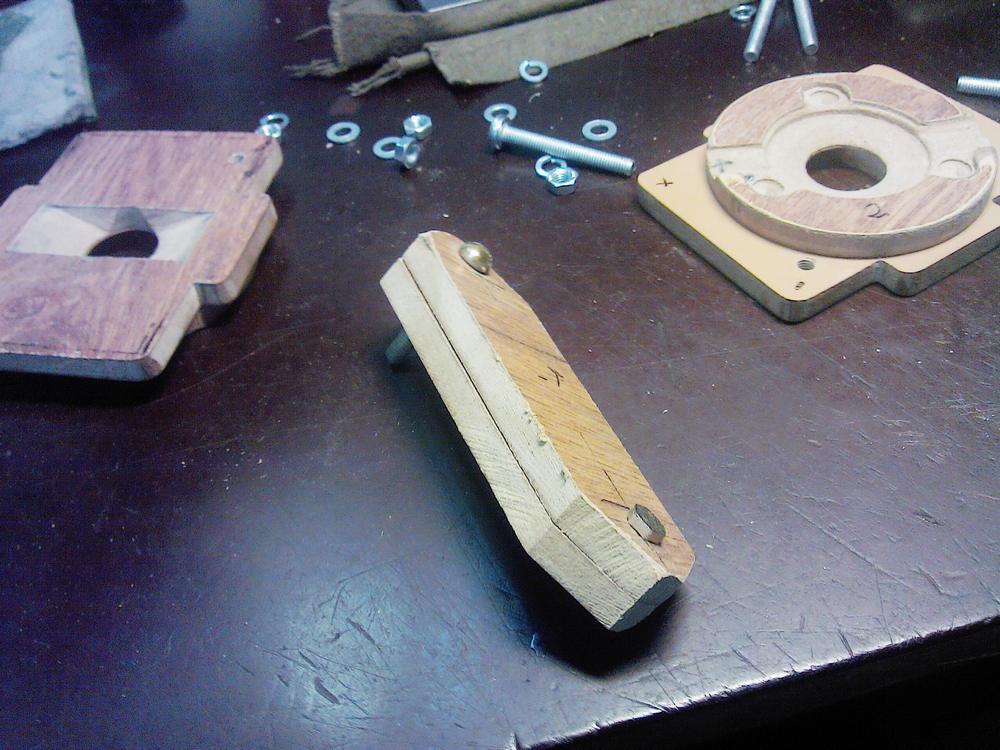

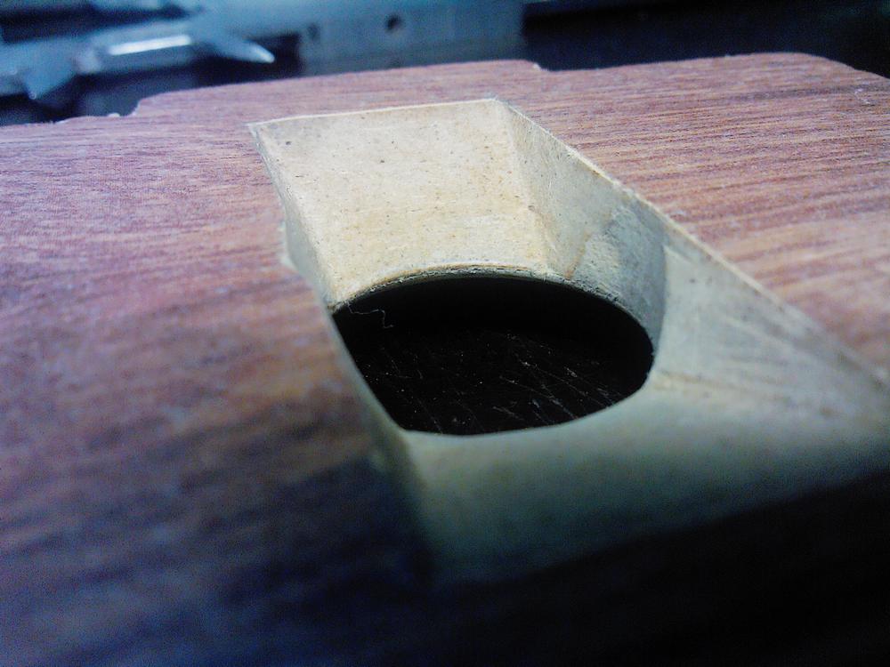

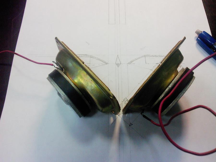

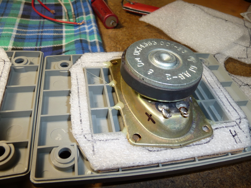

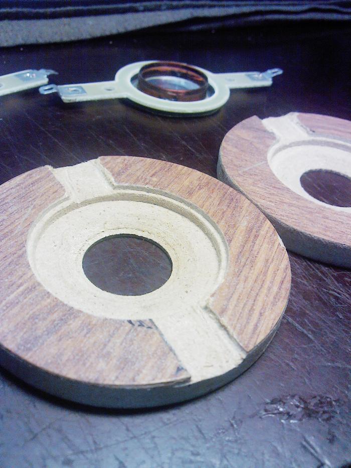

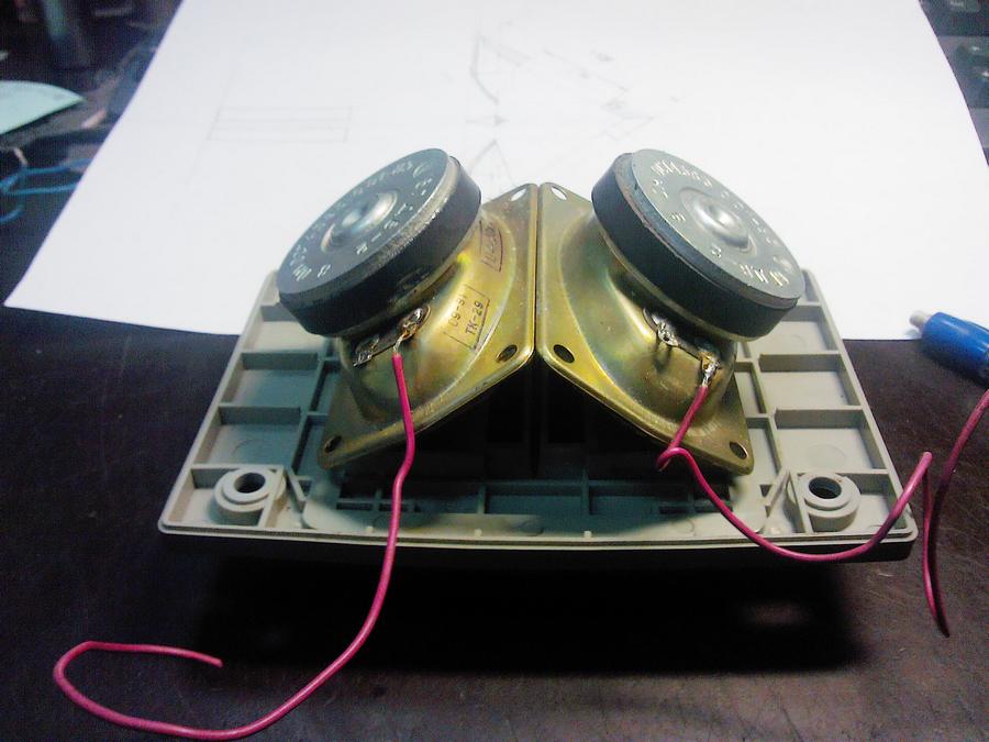

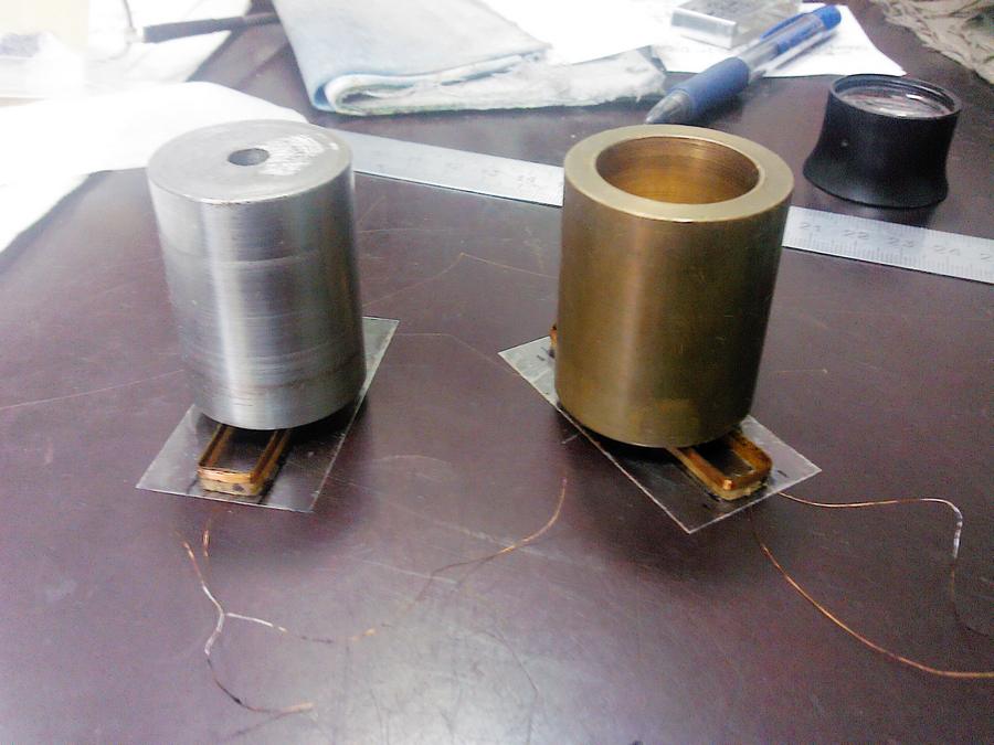

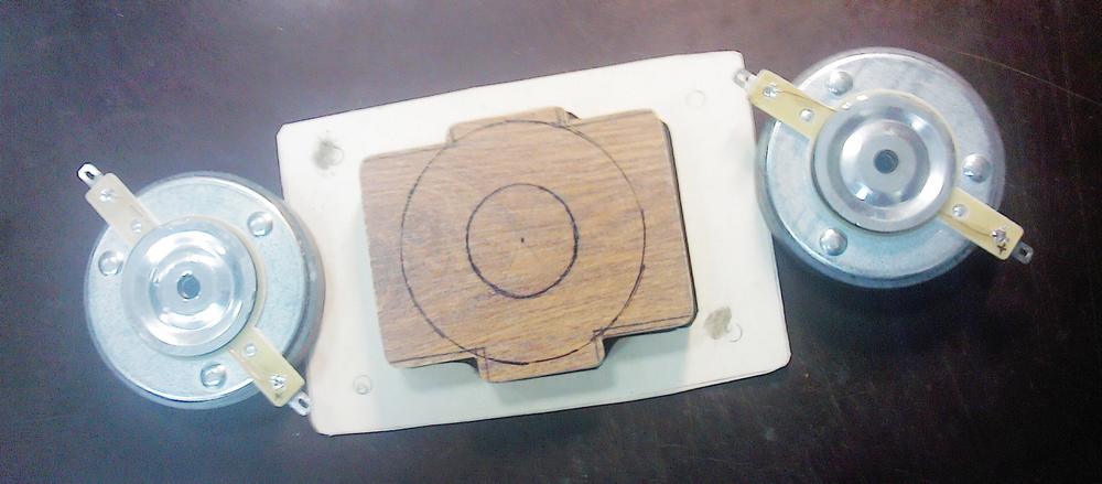

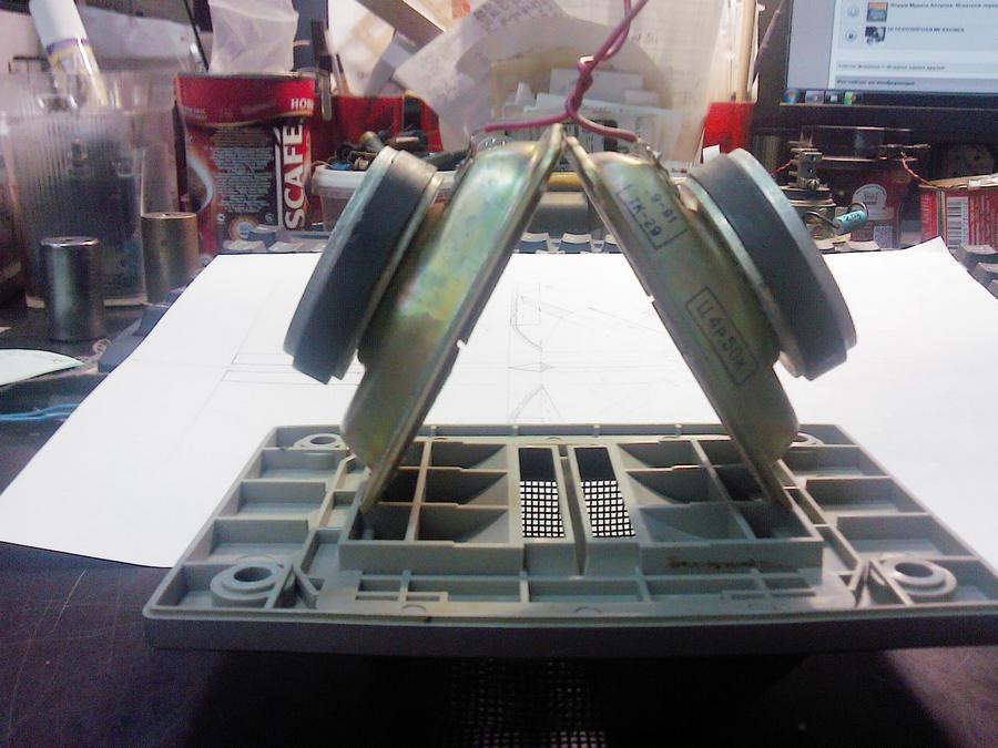

Имея в наличие несколько пар 6ГДВ-2, с упорством и тщательностью приступил к реализации.
Оставшаяся пока не у дел пара наикрасивейших декоративных фланцев

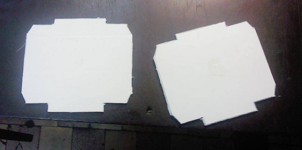

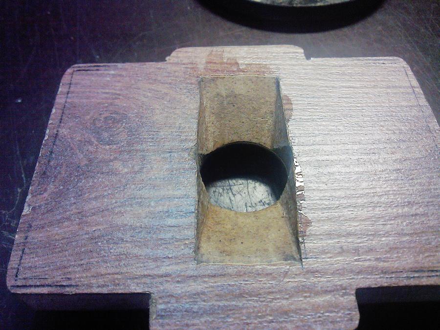

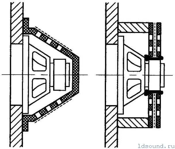

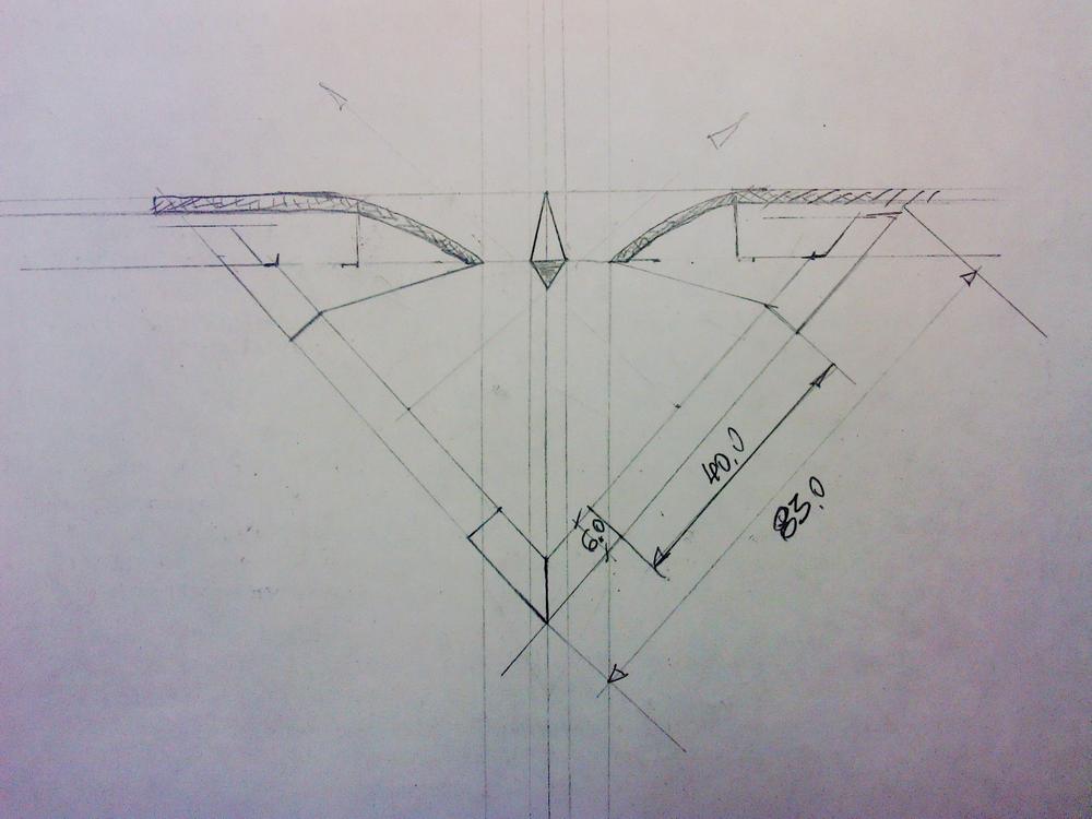

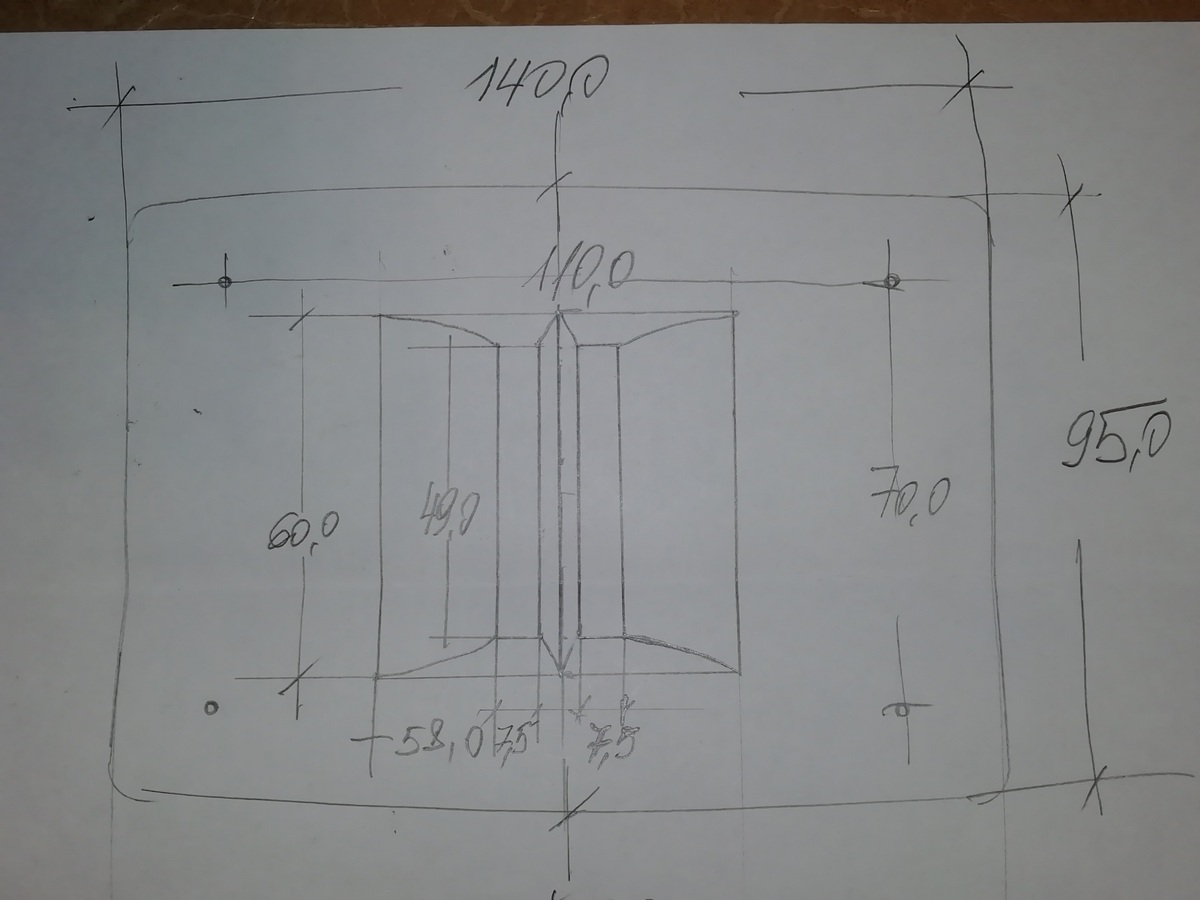

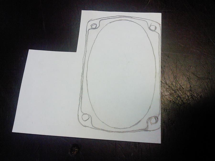

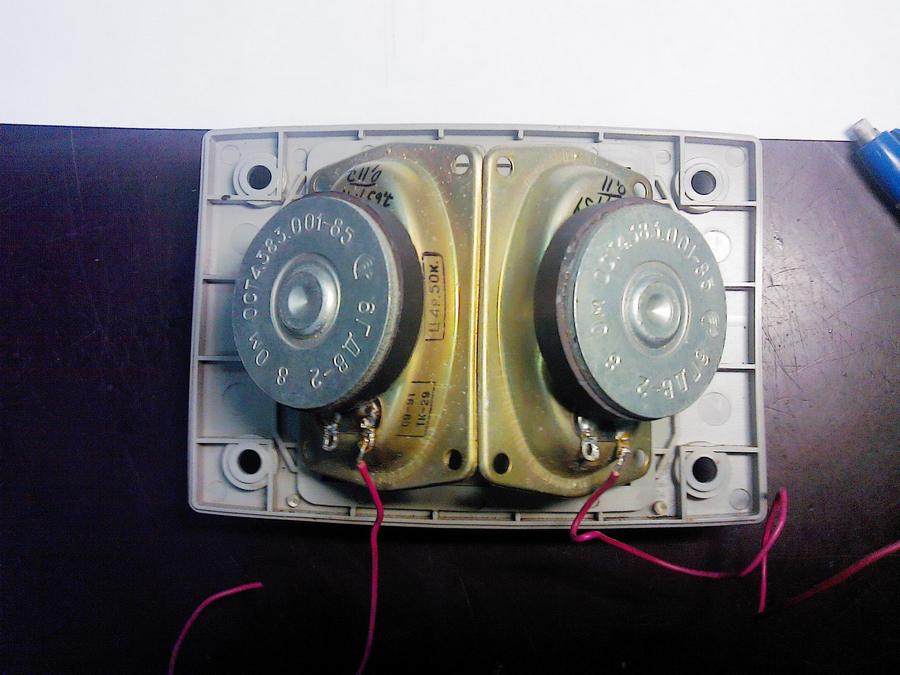

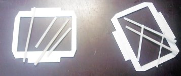

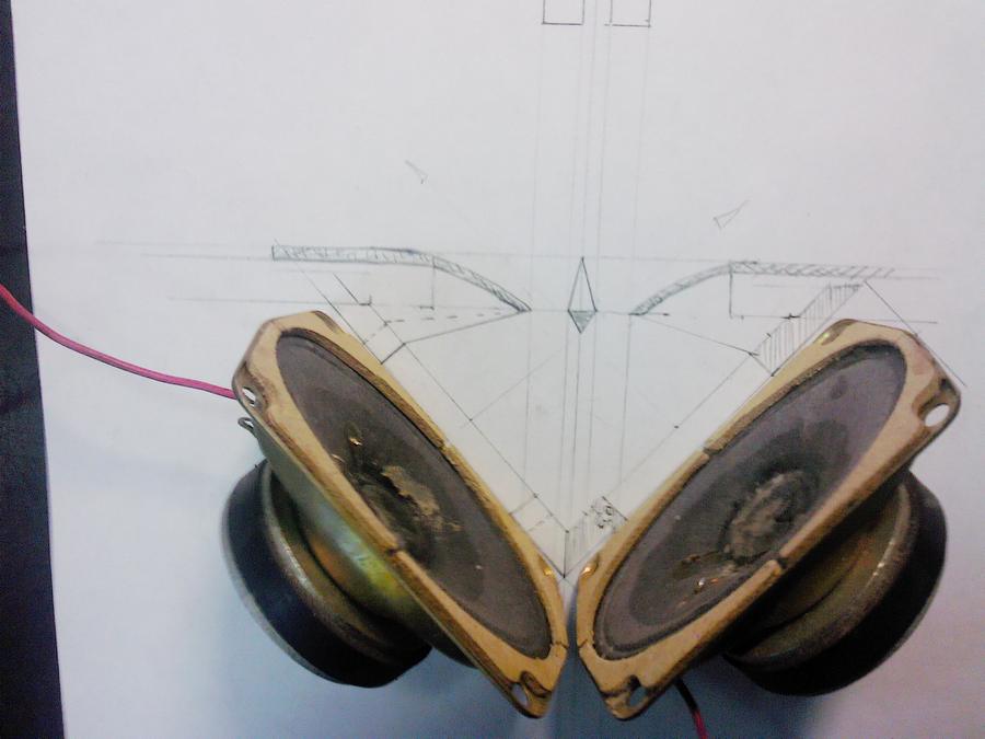

Была измерена со всех сторон и родился эскизик

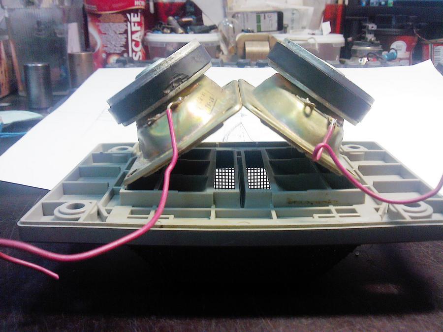

По которому планировалась установка двух 6ГДВ-2
на одну решётку. Либо так
Либо так

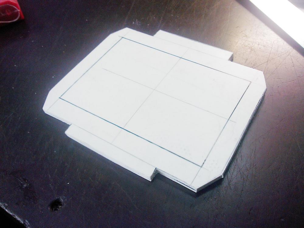

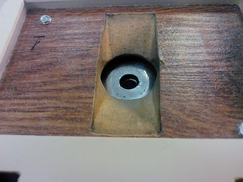

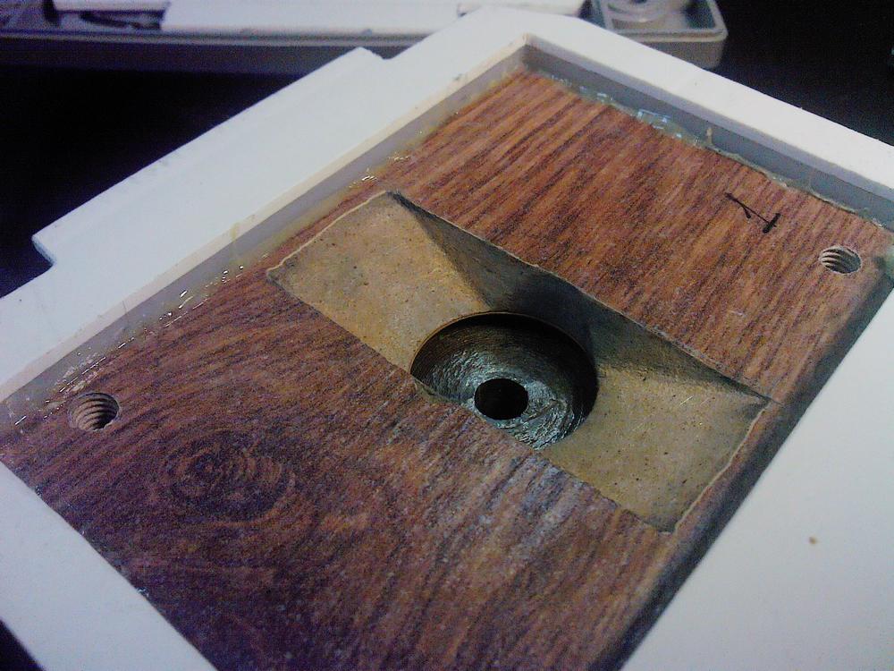

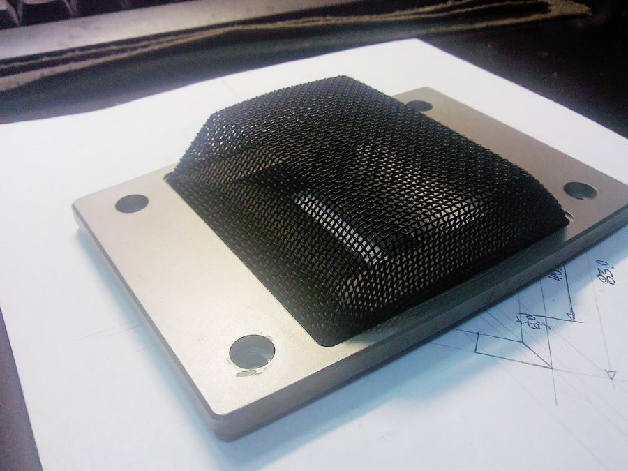

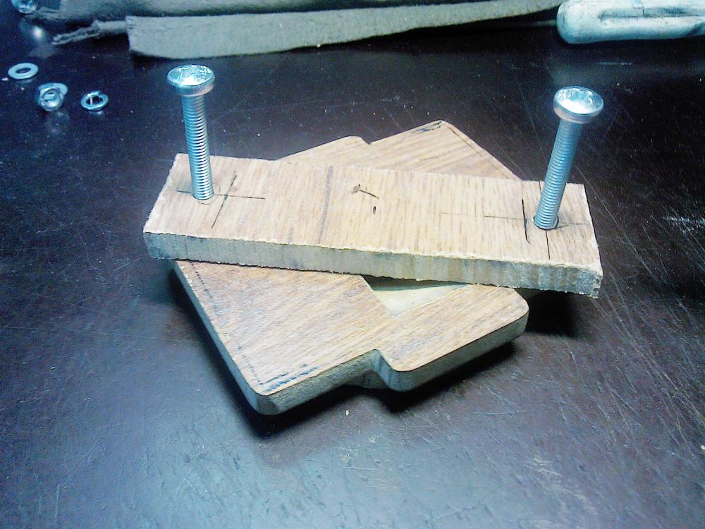

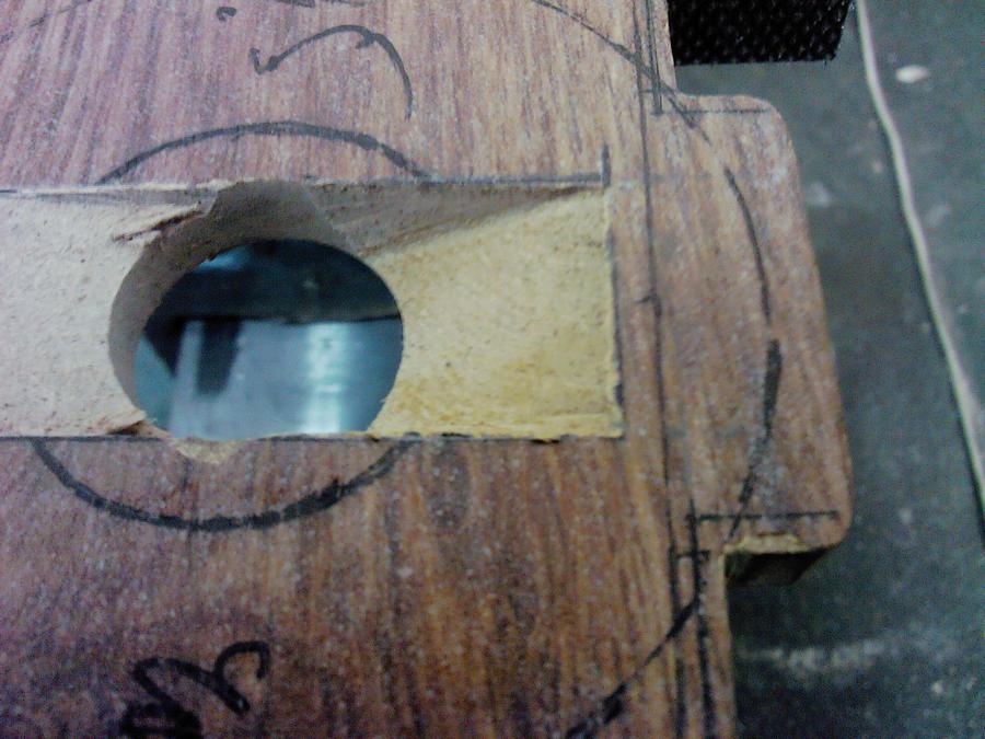

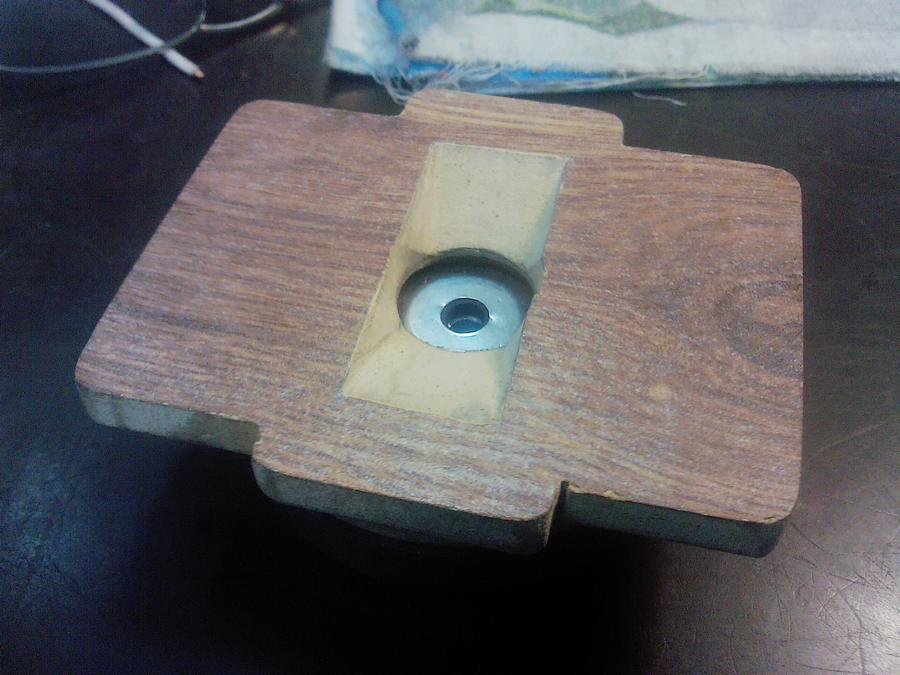

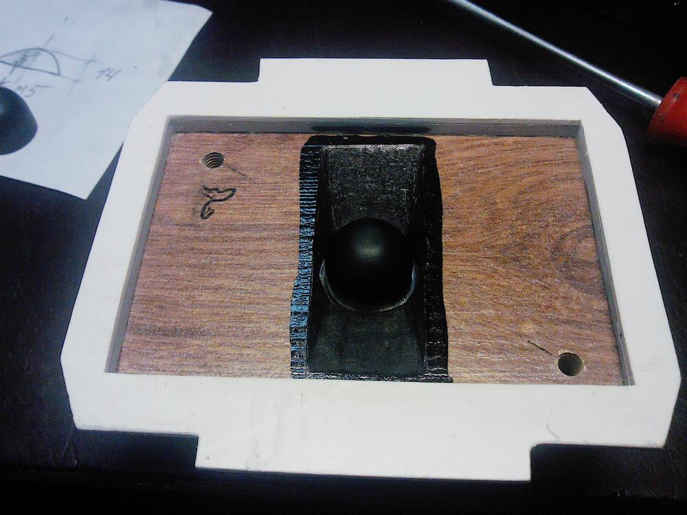

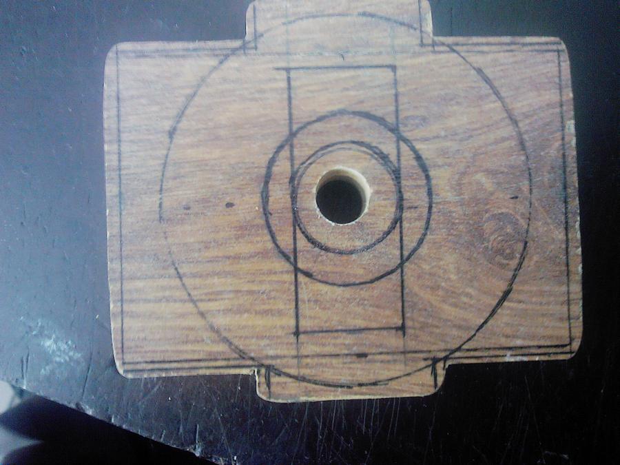

Первое положение пищалок я отверг почти мгновенно. Второй вариант был предпочтительней. Однако попрыгав вокруг да около - прикинул как я устану с реализацией такой "городушки", отверг и эту конструкцию.
Решил применить по одной пищалке, с неизвестным конечным результатом. Была выбрана наиболее близкая пара, та, что на снимках выше. Сняты её размеры мордочки. Наложил листок бумаги и поёрзал по нему грязным пальцем
Обвел карандашом
Нанёс на "наскальный" рисунок размеры
Прикинул положение
И остановился на первом.

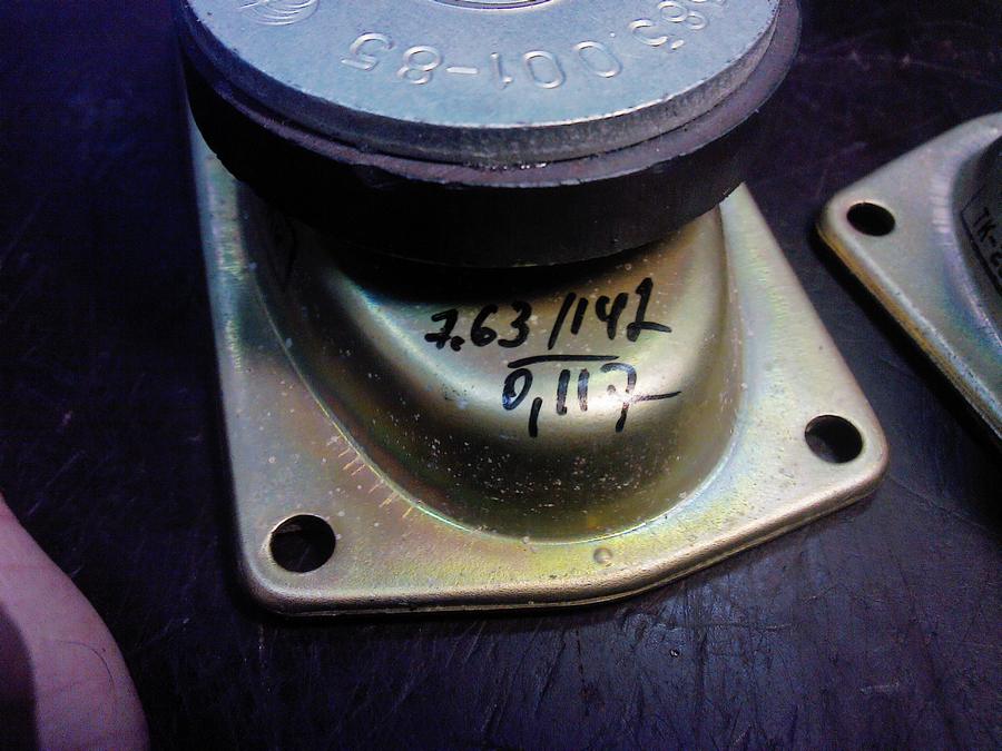

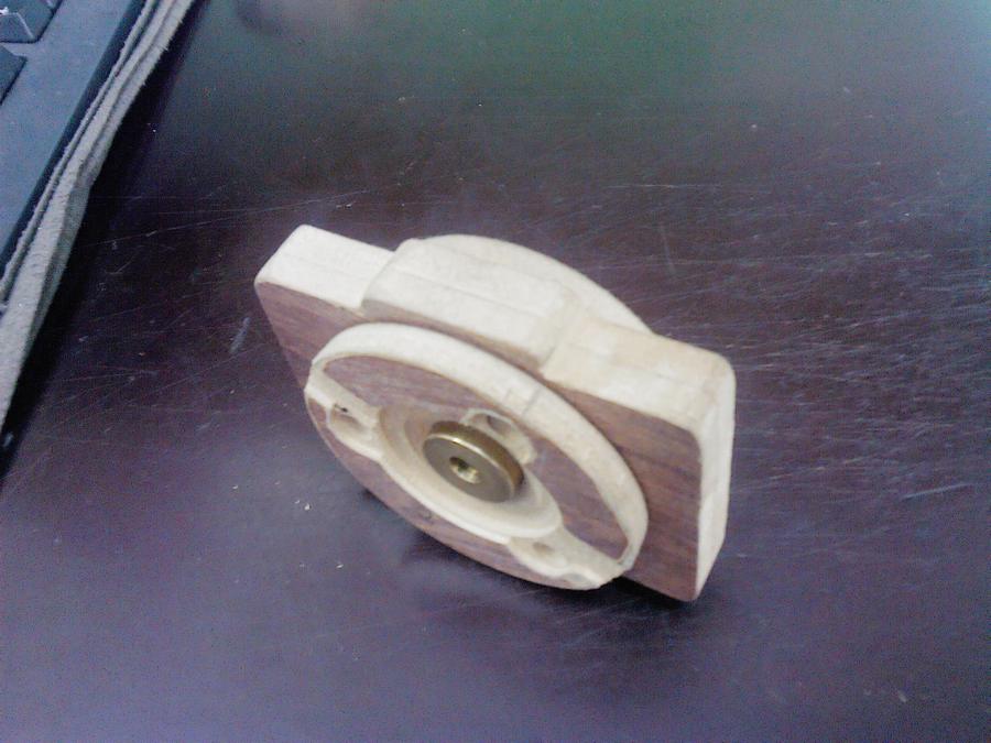

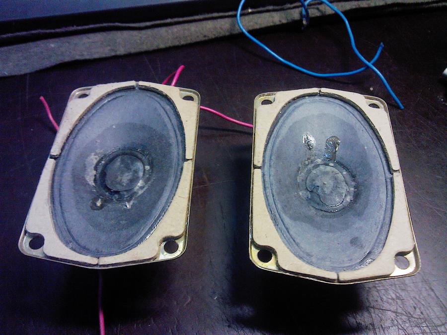

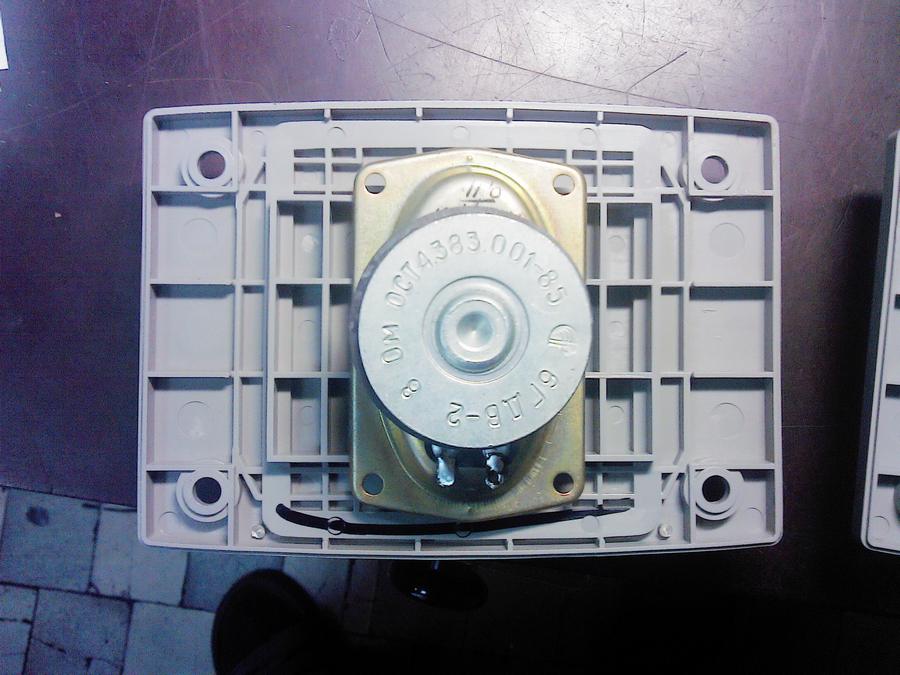

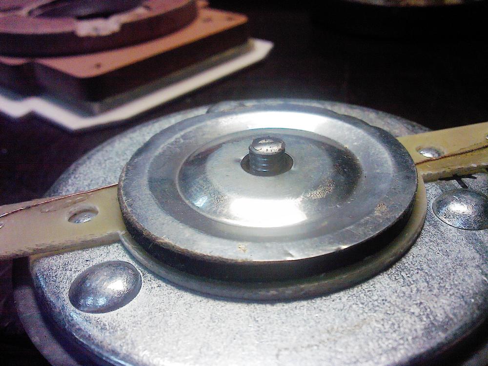

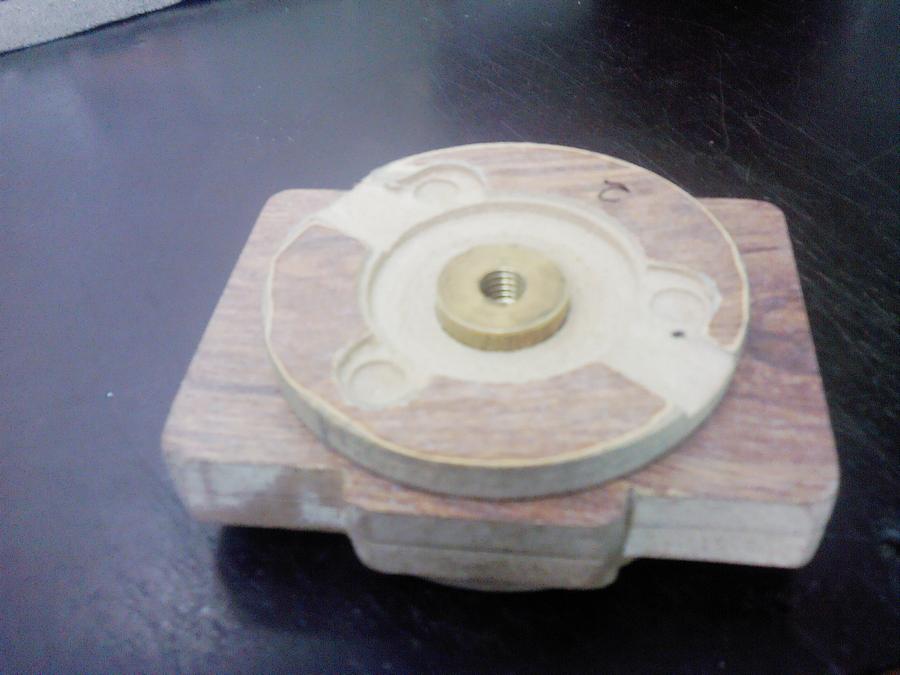

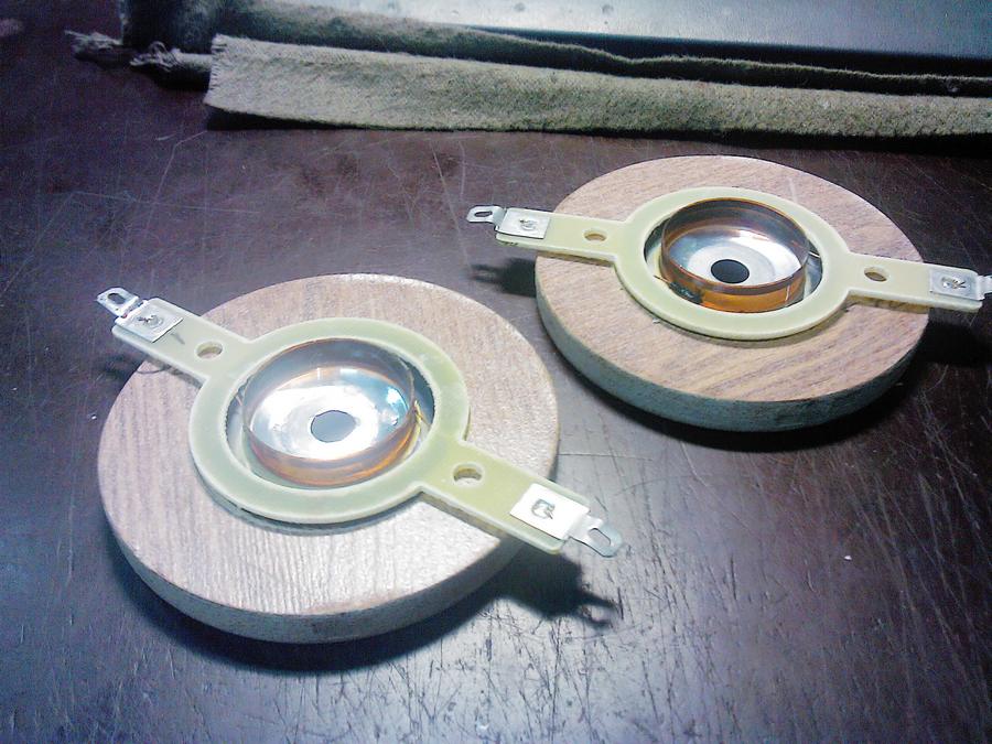

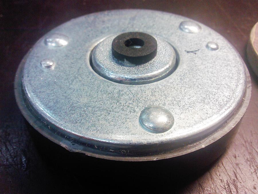

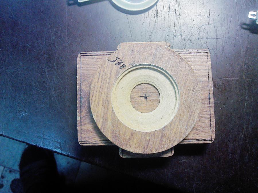

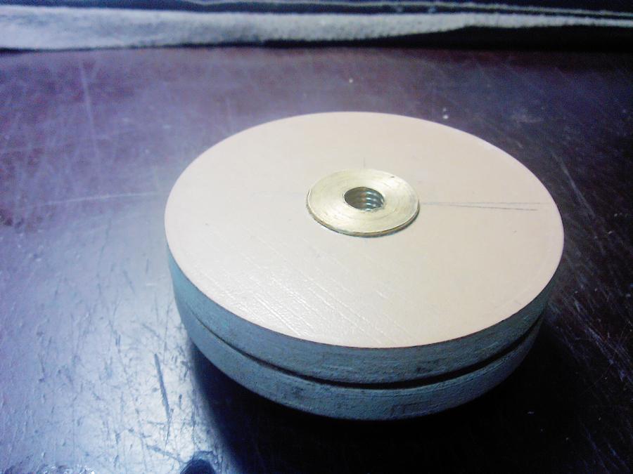

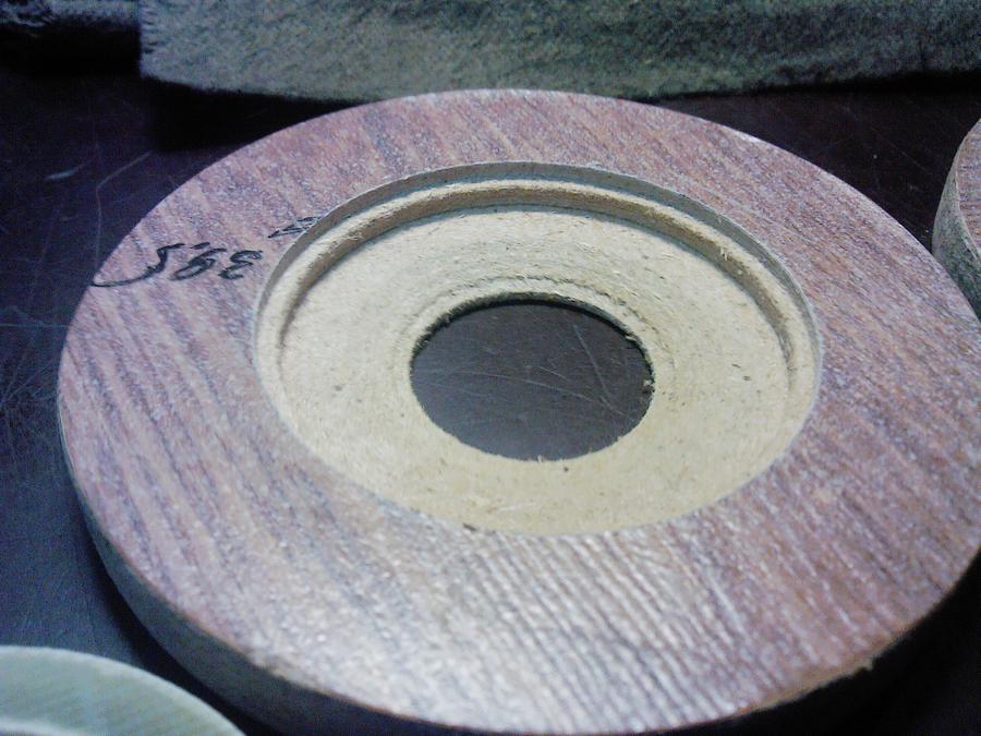

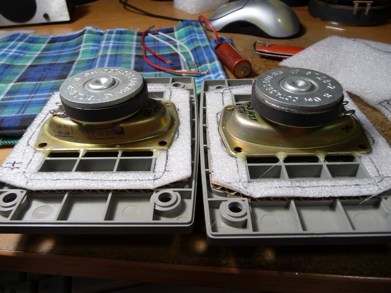

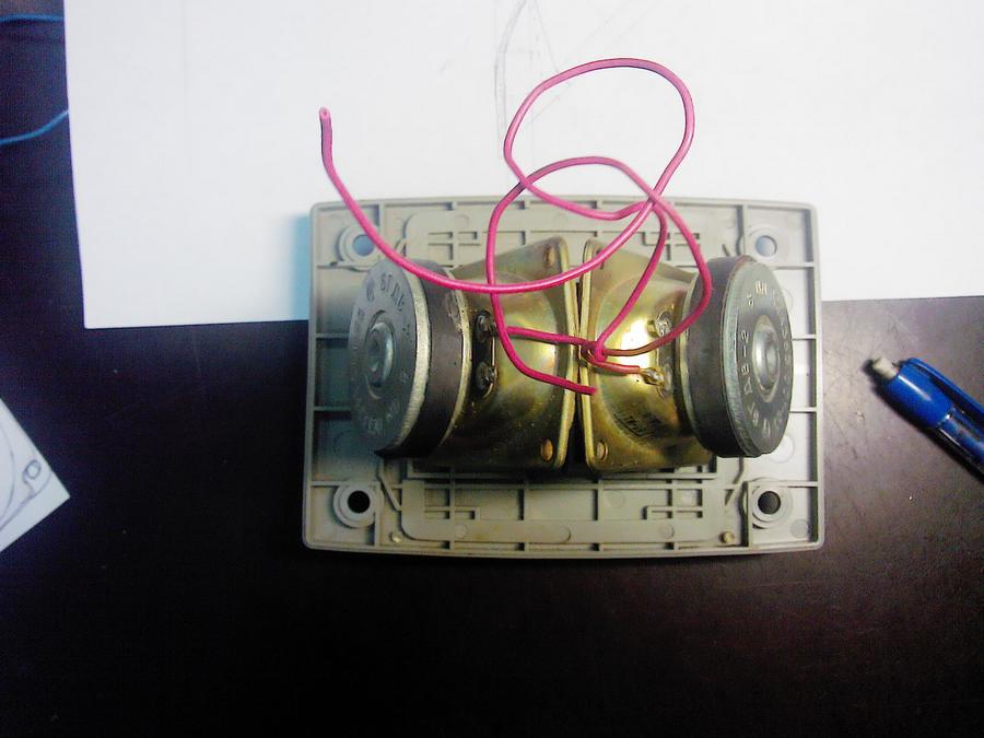

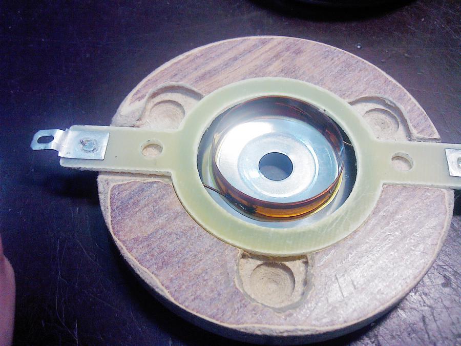

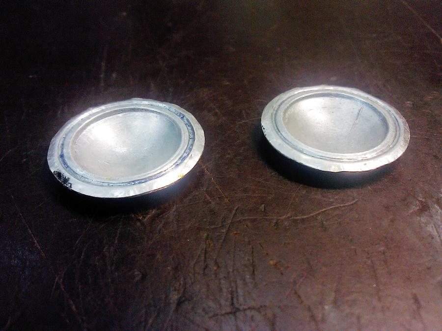

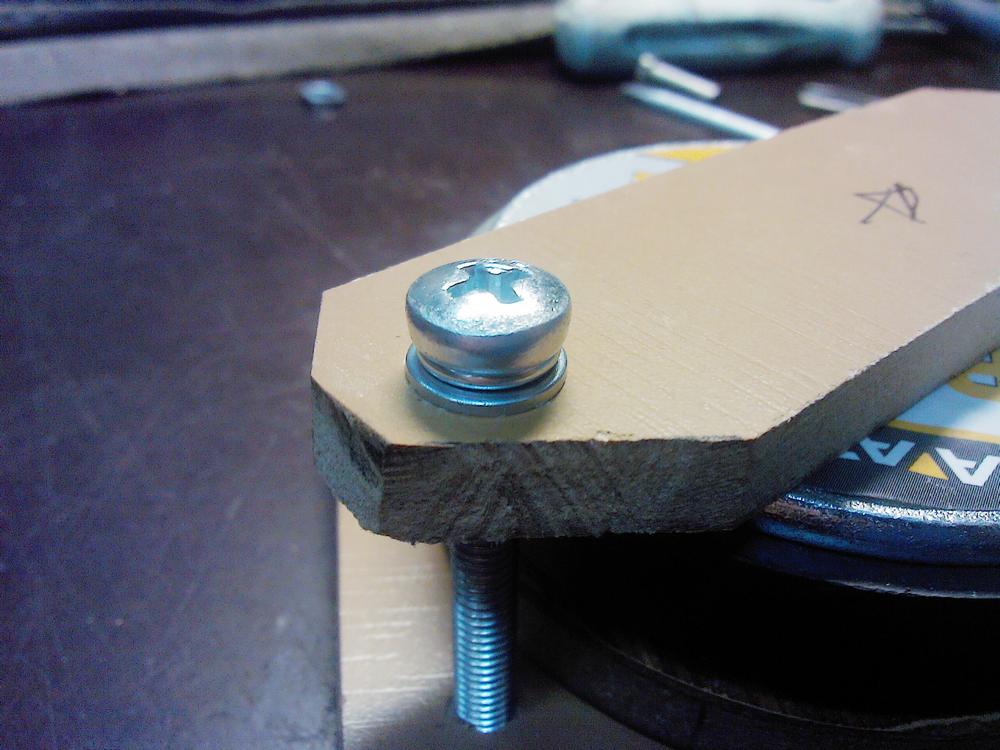

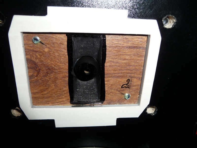

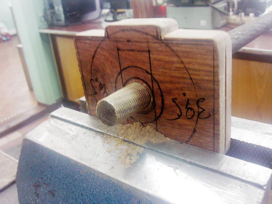

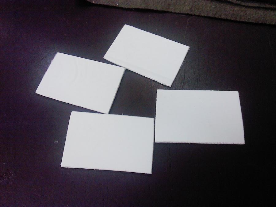

Динамики 6ГДВ-2 попытался максимально вытащить вверх, отклеив бумажные колпачки
и приклеив изготовленные из алюминиевой фольги
Диаметр и отбартовка которых как нельзя лучше совпадала с диаметральны краем каркаса. Лишнее было отрезано. Приклеил на БФ-2
Пропитал диффузоры прополисом
Картонные упоры
удалил так как при установке динамик отдалялся от установочного фланца и щели между картонками надо было заделывать.

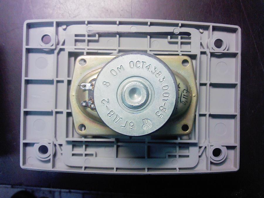

Динамики приклеил Моментом к декоративному фланцу, предварительно установив под них уплотнительную прокладку из пенополиэтилена

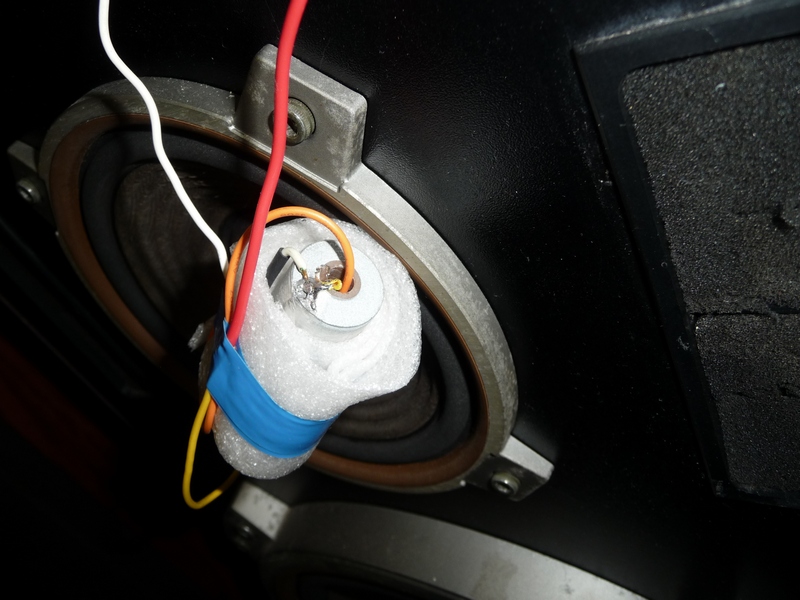

Сопротивление нагрузки для разделительного фильтра по Re совпадало. Подключил динамики, прикрутил фланцы и навалил волюме.
Едко, гадко, свистюче. Чё-то там пытался с фильтром, но пищалки либо играли тише и приятней, либо говнякали во всю харю.
Всё было разобрано. Тем более, что созрел другой план. Эти динамики какое-то время играли в паре с 10ГД-34, причём неплохо скажем так и в финале были отправлены в Воронеж к хорошему человеку Владимиру - "Draconian".

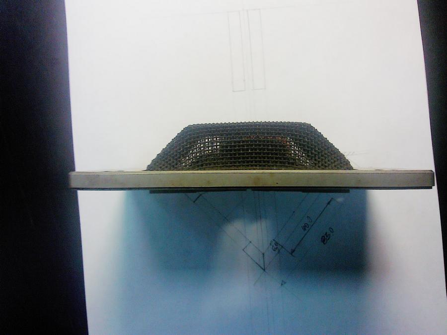

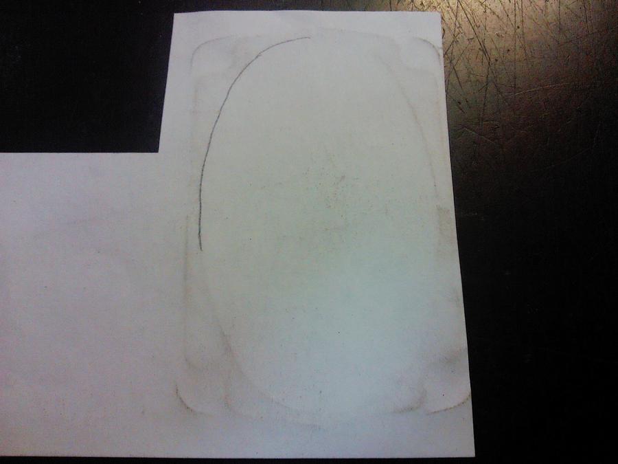

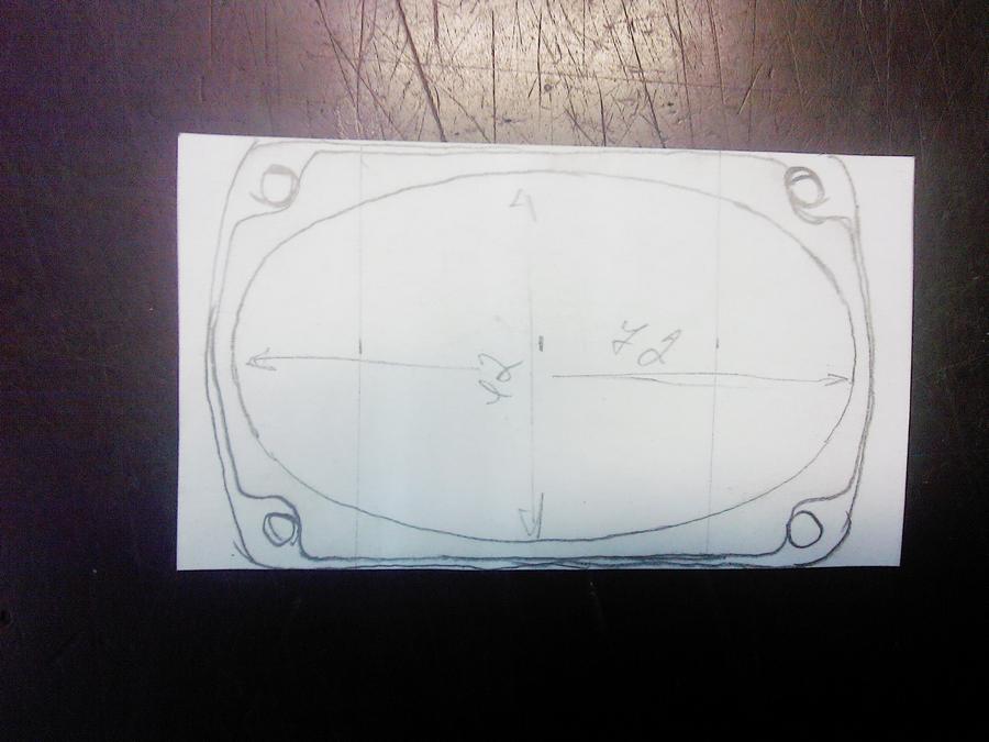

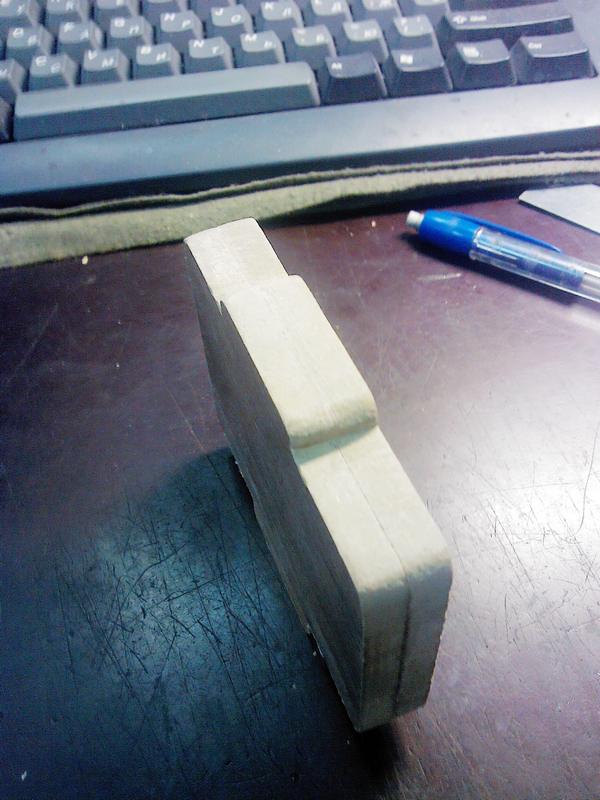

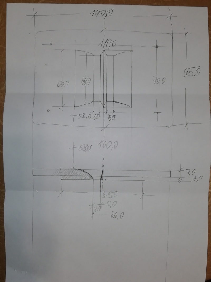

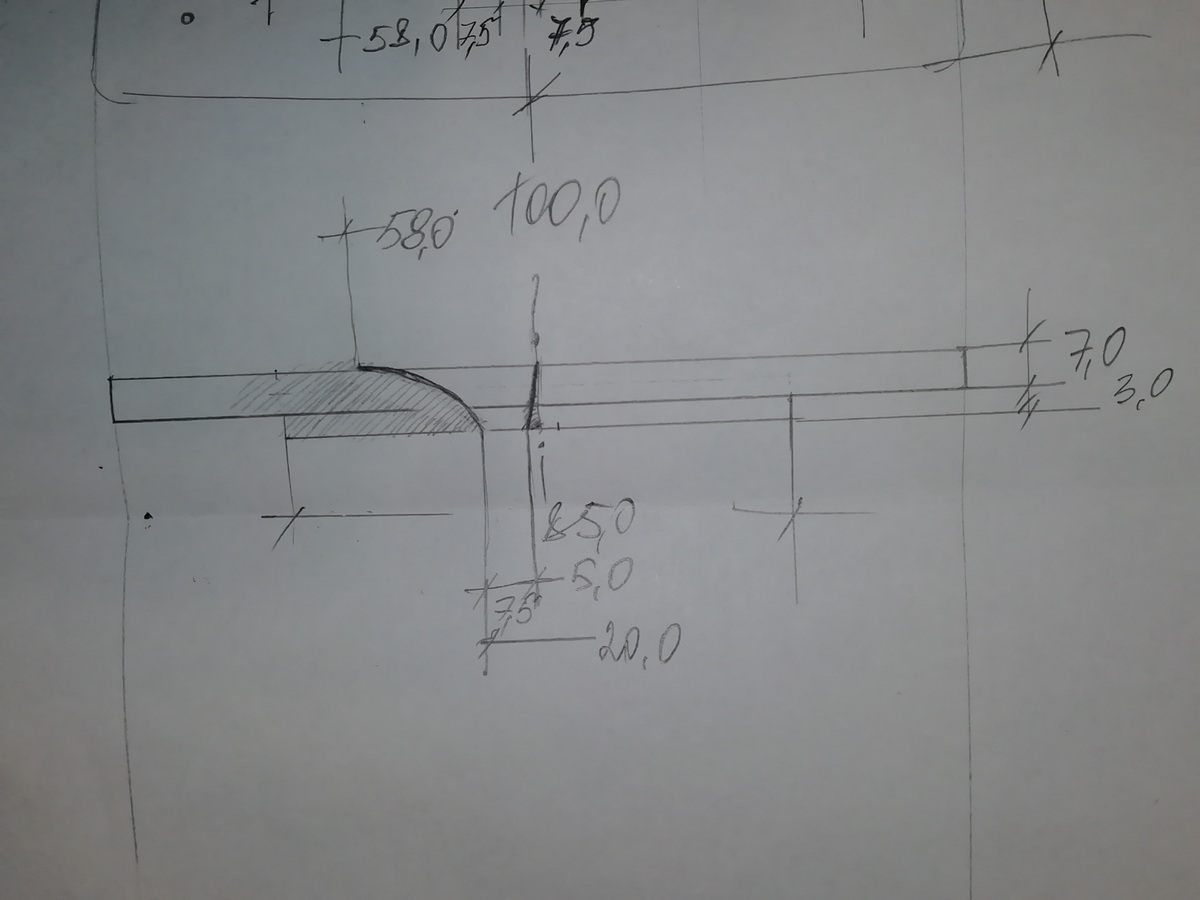

Игорь померяй пожалуйста высоту этой накладки и центральной вставки. В общем я попробую сделать похожее на 10ги, нужны размеры)
Т.е. толщину пластикового фланца-рамки.
Размер окон.
Ширину и высоту средней части окошка.
Правильно понял?
Размер окон.
Правильно понял?
Да. Нарисуй примерно с размерами, если чего-то не будет, то спрошу.

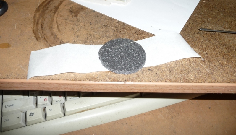

Посмотреть вложение 85960 Посмотреть вложение 85962
И я искал разные способы не меняя внешнего вида хоть как-то компенсировать отсутствие ВЧ.

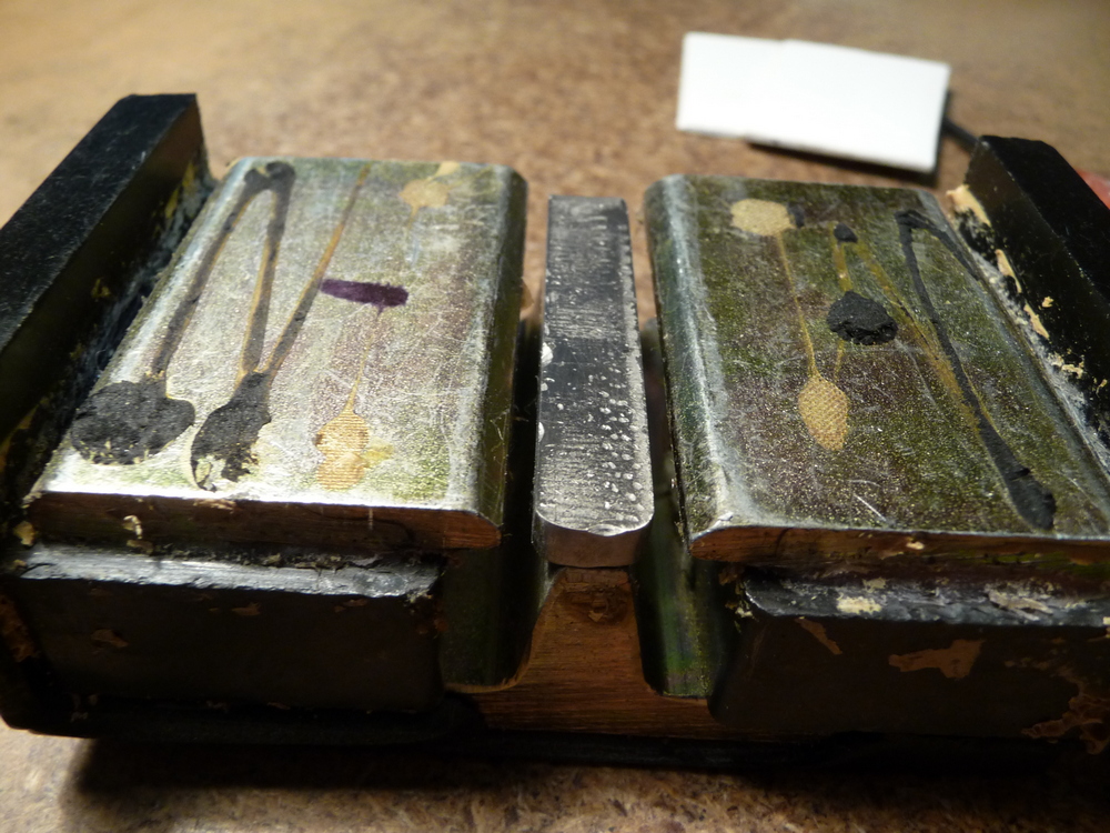

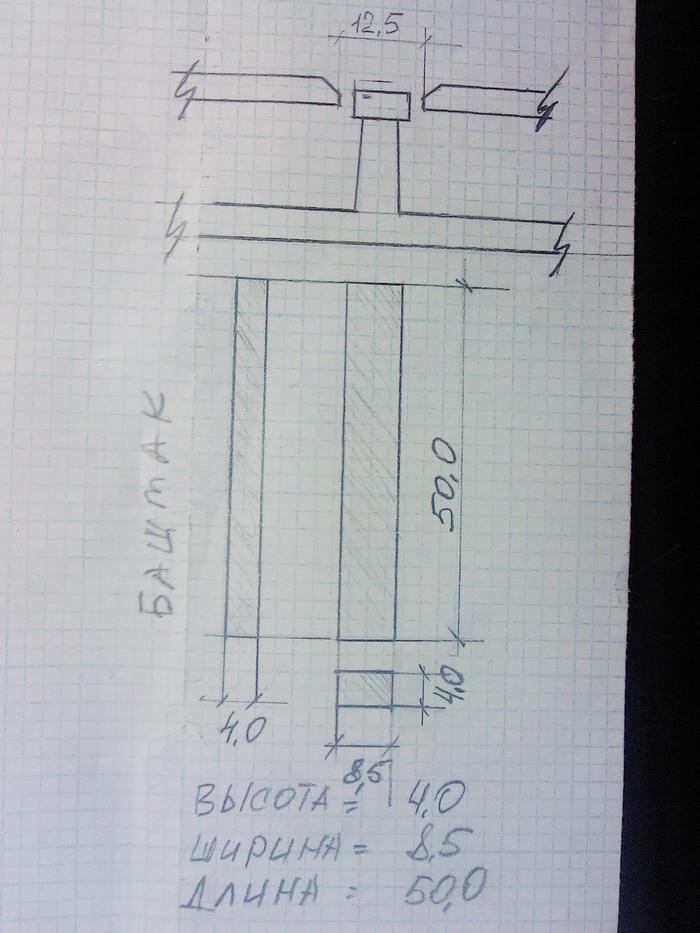

Следующим шагом было создание на базе имеющейся МС от данной изодинамики электродинамической головки на слюдяном излучателе.

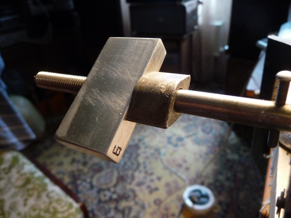

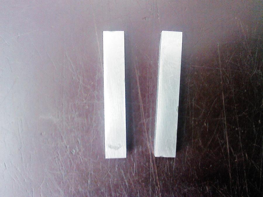

Проанализировав размеры зазора МС, прикинул размеры вставыша на центральный полюс, чтобы организовать два полноценных зазора в которых смогла бы разместиться обычная вертикальная катушка. Размеры внизу
Как нельзя кстати подошло железо подвижного якоря релюшки.
И который был размечен, распилен, обточен и подогнан под нужный размер
IMG04488.jpg IMG04489.jpg IMG04490.jpg IMG04491.jpg IMG04493.jpg IMG04495.jpg IMG04496.jpg IMG04499.jpg IMG04501.jpg
Для установки и приклеивания башмака на центральный полюс были использованы пластиковые проставки нужной толщины.
С их помощью башмак-наконечник и был вклеен ровно по середине зазора содноимёнными полюсами образовав при этом другой полюс на той же высоте.
P1300219.JPG P1300220.JPG P1300221.JPG P1300222.JPG P1300223.JPG P1300225.JPG P1300226.JPG P1300227.JPG

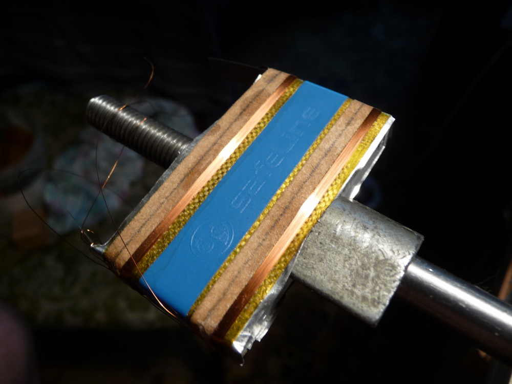

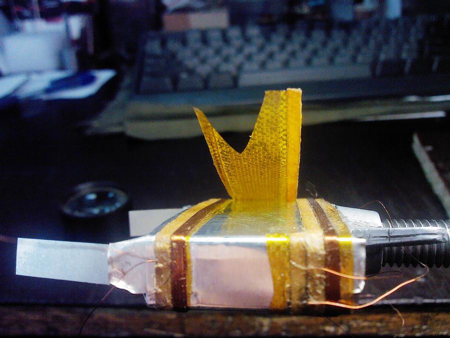

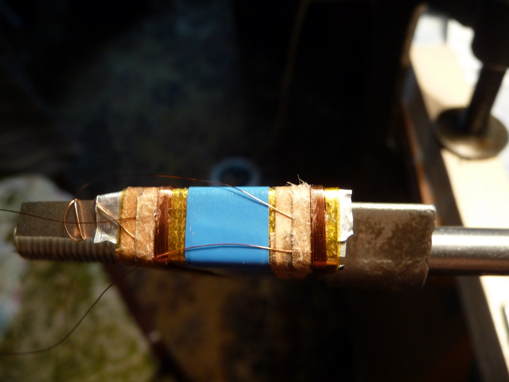

Заранее, чтобы все совпадения были, была рассчитана прямоугольная катушка и оправка под неё.
Для намотки катушки использовалась прямоугольная оправка изготовленная из алюминия. Толщиной в 9,0 мм, длиной в 50,0 мм и шириной в 20,0 мм.
Средняя длина витка катушки получалась 120 мм, что соответствовало катушке диаметром в 38,2 мм.
Слюда была взята со смотровых окошек котла. Из толстого набора были выбраны наиболее "красивые" пластинки
Одна из которых и была расщеплена на несколько пластинок необходимой толщины.

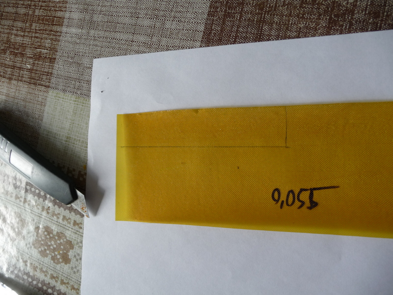

К сожалению у меня нигде не указаны толщина слюдяной пластинки используемой в качестве излучателя, ни диаметр провода катушки.
Катушка была намотана на лаковую плёнку с температурой деформации в районе + 380 градусов.
Наматывались на оправку сразу две катушки потому и размечено было под две
Бумажный бандаж был пропитан клеем БФ-2 как собственно и место намотки катушки.
Когда подсохло,
катушки были намотаны (количество витков не зафиксировано).
По расчётам, катушка должна находиться ровно в центре высоты зазора.
После намотки и испарения спирта, катушка прогрета постоянным током до +130...+140 и выдержана при данной температуре не менее двух часов.
После чего всё лишнее было отрезано и удалено
На частоте измерения в 1000 Герц и на алюминиевой оправке катушки заимели данные
Re и данные в собранном виде могу измерить позже. Обе головки лежат в укромном уголке и готовы к работе.
Между всякими делами, коробки с МС были собраны на Момент-1 ни на шаг не отступая от указанных рекомендаций по применению клея.
Предварительно в зазоры был уложен звукопоглотитель, находящийся там ранее
После соединения частей коробки, всё было стянуто изолентой.
P1310033.JPG P1310034.JPG P1300989.JPG P1300990.JPG P1310037.JPG P1310039.JPG P1310042.JPG P1310043.JPG
Показано на примере одной МС.

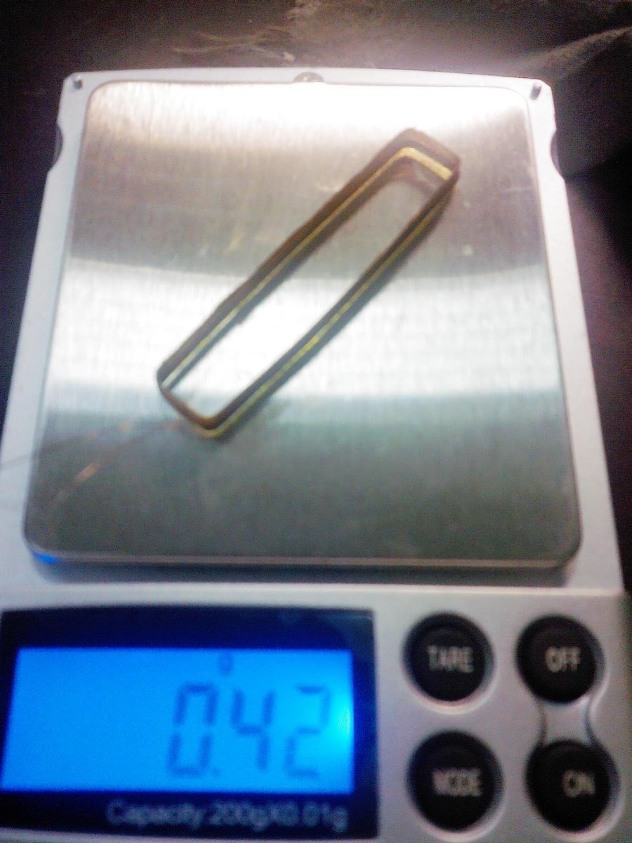

Вес катушек
Каркас катушки выставлен по разметке и чуть придавлен оправкой. По углам малипусенькие капельки суперклея для фиксации катушки на пластине
Затем под бОльшим грузом и с суперклеем во множестве точек с исправлением некоей бочкообразности по длинным сторонам каткаса катушки
И уже потом проход клеем Момент-1 с иголки со шприцем по периметру каркаса
Подвижки готовы к установке
Установка под визуальным контролем
После схватывания клея во всех частях подвижек - прогон генератором на приличной мощности.
Стрелочной ЦШ-ки как класса у нас в цеху уже нет давно. Цифровой мультиметр мало-информативен в плане измерения переменки на нагрузке. "Осцилоскоп" подключать было лень. Громко и ладно.
Гудели подвижки знатно. На этом душа и успокоилась. Не задевает, не бренчит, не скрипит.
Вырезал прокладки между основой и декоративным фланцем, и приклеил
Унёс домой, установил и
Так и лежат в уголке. По просьбе Дмитрия
Всё сделал и отправил ему в личку.
На всякий пожарный помещу и сюда
И вот, Наконец-то "Position number three".
Имея полное неравнодушие организма к звучанию этой акустики в области ВЧ, на душе постоянно скреблись кошки. И надо же было такому случиться - отдали мне на "эксперименты" автомобильные пищалки
Пока ещё даже не подумав о внедрении "такого" в эти Сонечки, скоренько перемотал их на восемь ом. Титановый кольцевой излучатель, каптоновый каркас. Собрал, подумал, установил сверху Сонек, подключил к фильтру..... Кэээээк дал волюмэ! Кээээк они запели! В смысле Сонечки. От первого впечатления я аж вспотел. Такая вот пердиманокля! Через некоторое время пыл восторга снизился конечно, но твёрдое убеждение, что именно эти головки надо внедрять в декоративный фланец стоковой изодинамики, довлело.
Предварительно прикинув и прорисовав совпадения прямоугольников и окружностей будущей пищалки, изготовил одинаковую пару вставок с размерами соответствующими размерам пластикового корпуса стоковой МС
Прорисовал положение МС на вставке и её положение в трафарете фланца
Примерил МС
и подвижную систему
Ещё раз прорисовал

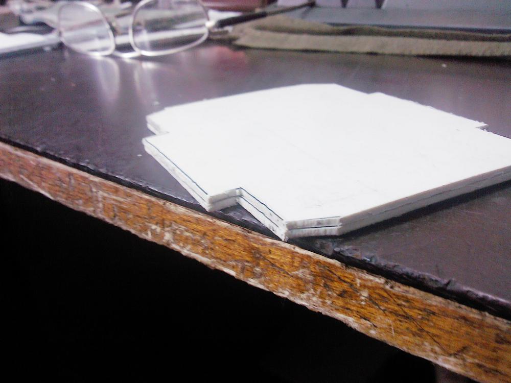

И из куска пластикового подоконника выпилил две вставки в декоративный фланец

Заказал токарю и тот выточил из ламината промежуточные фланцы
Комплект собран
Проверка промежуточных фланцев на совпадение. Всё должно быть тика в тику

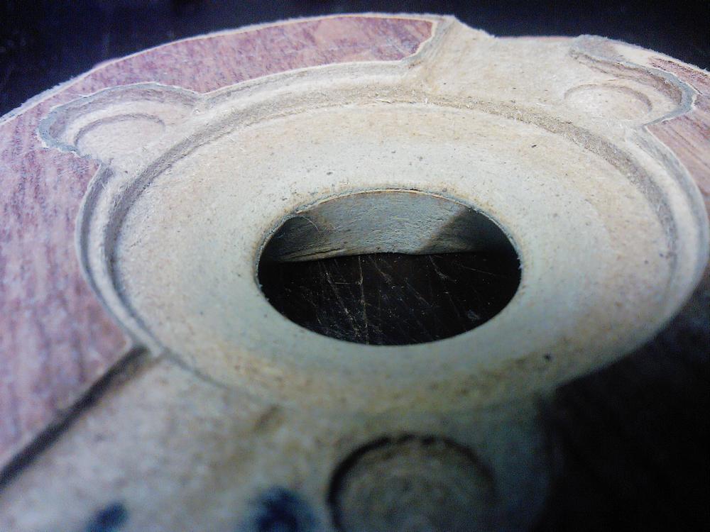

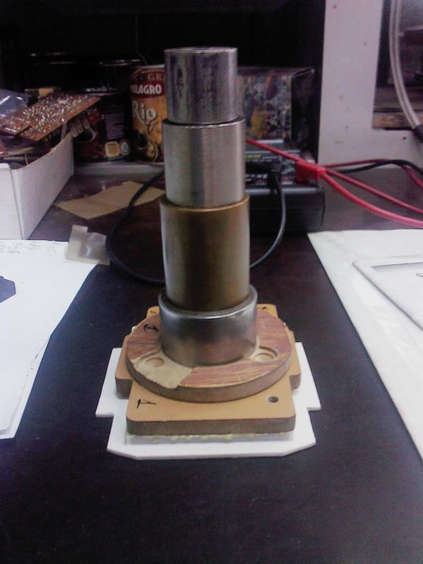

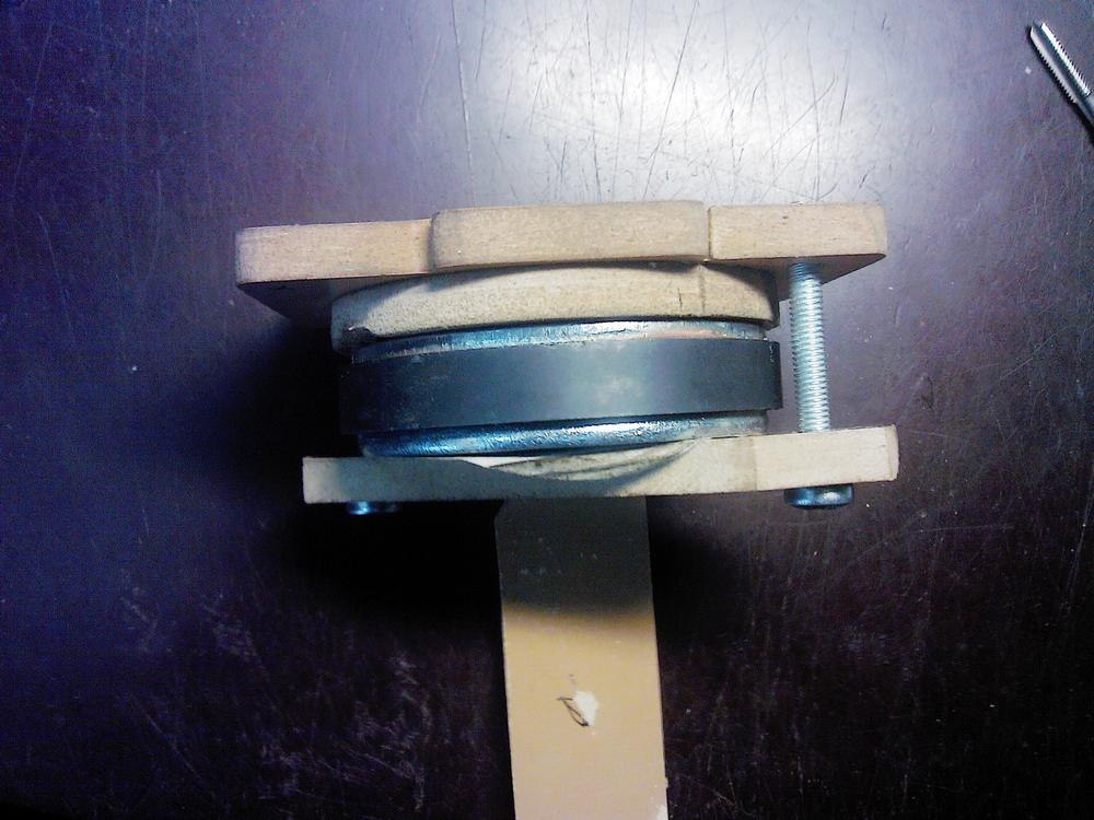

Теперь нужно усадить подвижную систему в приточку для неё предназначенную. Для этого пришлось сделать выборку под клеммные отводы.
Далее требовалось усадить МС с вот такими выпуклостями
на этот промежуточный фланец. Для чего была сделана разметка
и правдами-неправдами, сверлом, фрезой и вострым ножиком были выбраны углубления для плотной посадки МС. После чего катушка излучателя находилась в зазоре именно там где ей было положено
Чтобы всё совпало, нужно было сделать отверстие нужного диаметра. все размеры от излучателя и выше его были скопированы с отверстий снятого за ненужность оригинального рупора этой головки. И так - отверстия. Сверло, круглый напильник и периодические проверки на совпадения
привели к тому, что совпадение всех четырёх частей (2 х 2 пары) было иеальным
Теперь предстояло сделать имитацию хоть какого-то рупора, который бы совпадал с входными прямоугольными отверстиями декоративного фланца.
Последовательно вырезая, выскабливая и подтачивая в нужном месте, рупорки были изготовлены
Под сеткой вроде как смотрится неплохо. Если ещё и покрасить
Осталось склеить основную и промежуточную детали. Склеивалось на Момент-1
Совпадение как пар, так и в паре было выше всяких похвал
Латунная оправка нужного диаметра показала совпадение всех четырёх элементов и не давала смещаться им в тисках
Промежуточный фланец был приклеен на основной таким образом, чтобы контактные площадки подвижных систем не выступал за границы основного прямоугольного фланца. Отверстие во фронтальной панели корпуса под ВЧ головки чуть больше чем размеры этого, основного фланца.
Пристраиваем МС и примеряем к декоративном фланцу с сеткой
Всё получилось как и хотелось.

Осталось сделать крепёжную пластину магнитной системы.
Пластины были выпилены из того же ламината, что и все остальные детали
Сверлим отверстия и обрезаем, обтачиваем в паре
Перед этим нарезаем резьбу в основном фланце
И сразу проверяем совпадение
При готовности проверяем уже с МС
Проверяем сочленение фланцев

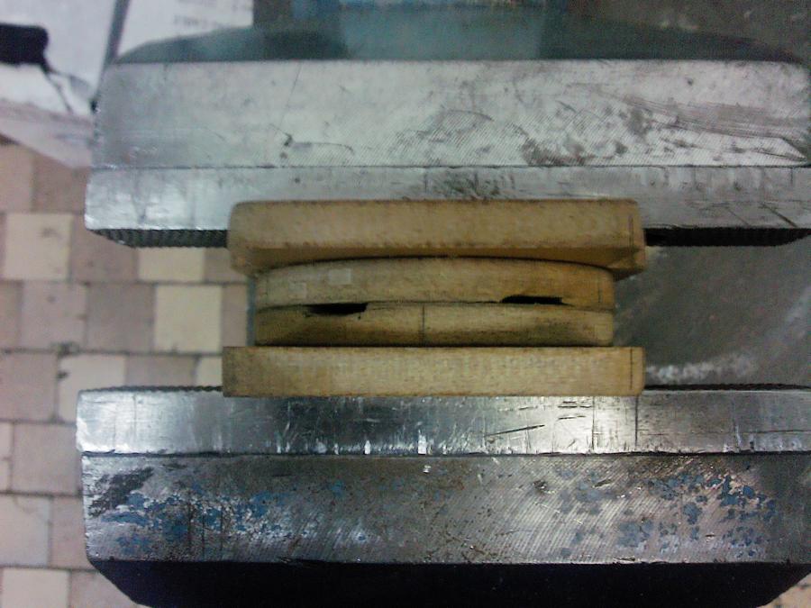

На буртик рамки и фланец наносим Момент-1
Сочленяем
И обе под груз
Даём высохнуть-схватиться как следует и начинаем сборку уже с подвижной системой
Проверяем в работе запустив через К73-17 в 2,2 мФ
Если честно, толком не помню как было. Но наверное совсем не плохо.
Потому как заказал токарю пули,
Которые были притянуты болтиками
через МС к центральной части подвижной системы и которые обеспечили в последствии правильную работу кольцевых излучателей, которая была задумана производителем
Маркером
Были выкрашены все поверхности ранее пропитанные раствором БФ-2
Предрупорная камера
Крепёж пули и подвижной системы
Фиксация болта в затянутом состоянии
Динамики были установлены в акустику
Началась эксплуатация. Устраивало как бы всё. А как ещё? Столько попрыгал над ней... Но по ходу продолжения пьесы "актёр" начал переигрывать.
На ВЧ, чтобы не разбирать фильтр, навесным добавил конденсатор с ламп дневного освещения на 8,2 мФ. Второй превратился в третий.
С ВЧ успокоился и больше к нему не лез. С частоткой все стало нормально, L-Pad свои функции выполнял. А вот СЧ .... Повесил перед ним типа рассеивателя
Эффект проявился. Под грилем не видно вообще
Но не было какого-то душевного равновесия и всё тут! И достал я СЧ динамики. И взял я из запасов какого-то импортного звукопоглотителя. И уложил я этот звукопоглотитель между диффузором и корзиной.
Укладывал так, чтобы не было даже малейшего смещения диффузора. СЧ сразу зазвучал спокойней. Умиротворения были полные штаны! Для пущей важности, кинул в корпус холофайбер или синтепон из подушки
И концы-то в концах, заиграли наконец-то колоночки так как мне нравится. Мягко, сочно, плотно. Без всяких излишеств, но одновременно не теряя в мелких нюансах. Чуйки у акустики вполне себе. Держат и удар. На приличной мощности вполне себе ощущаются "сейсмические" воздействия не только на ливер, но и на холку с седалищем совсем не выедая уши остатками частотного диапазона.
Товарищ посоветовал под акустику подложить мячики...
И задарил мне аж 10 штук вот таких
Для масштаба
Чем я не преминул воспользоваться сунув один в середину под переднюю часть корпусов
Заодно оценил усилия с которыми придётся столкнуться при установке "этой тяжести" на мячики.

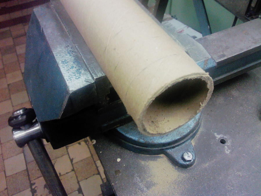

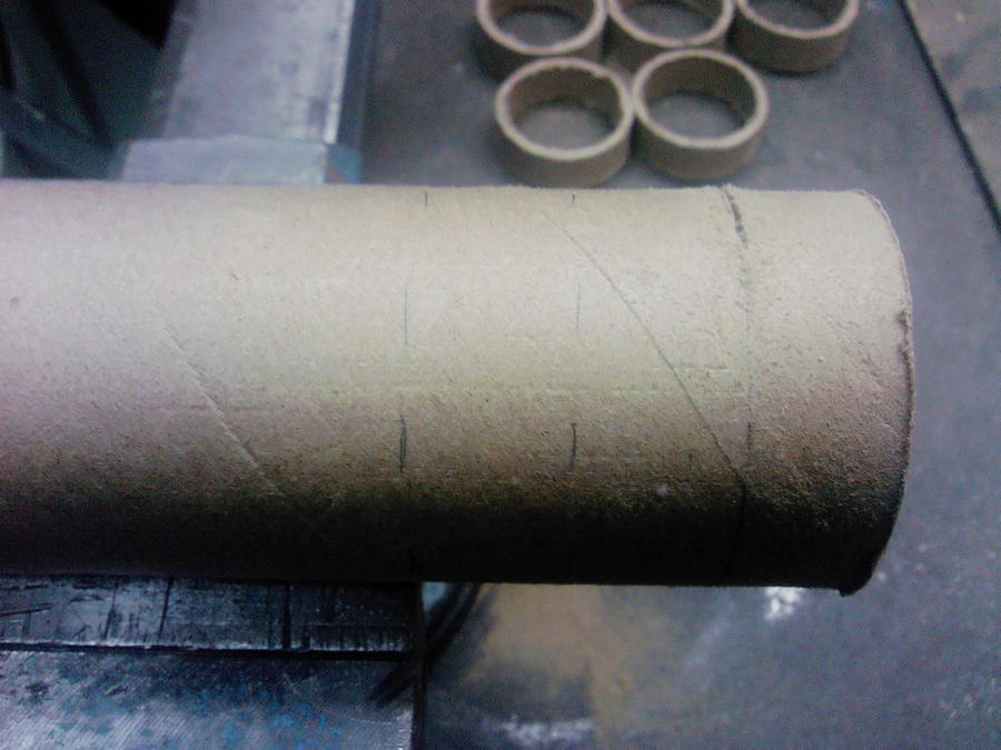

Но делать нечего - результат ждут. Пришлось напилить с подходящей по диаметру, картонной и толстостенной трубы колец
Все до одного, а именно восемь штук пришлось обильно пропитать по резу клеем ПВА
После конкретного высыхания клея, шершавинки-иголочки вставшие дыбом по краям, были удалены одним из доступных способов. В итоге получилась вот такая конструкция
Хрен шарик под нагрузкой ковырнёшь из кольца и хрен под нагрузкой куда свинешь кольцо.
Эпопея по установке этих Сонек на четыре точки мягкой опоры та ещё. Особенно когда "злодействуешь" один. Поэтому нет "синематографических" кадров ни до, ни во..., ни после...
Разницы в звучании не отмечено как и передачи вибрации в пол ни с шарами, ни без шаров.
Все мячики были отданы жене. Три постоянно крутятся в стиральной машине при стирке больших тряпок. Четыре используются для "гимнастических" упражнений. Не мной конечно же. Остальные куда-то безвозвратно спрятались.
Больше такой хнёй заниматься - я лично, ни-ни.
НЕ ЗБОГОЙНЫЙ динамик! Высокая добротность в его боксе, или на щит его (что не возможно в данном корпусе), тогда советую пас вокруг корзины для снижения добротности.
    80.1 KB · Просмотры: 66

По моемУ опыту ни шипы, ни мячики , никакая другая фигня в опоре колонок особо слышимого эффекта не произвОдит. Самое норм IMO до чего я дошёл - это крупные резиновые ножки от старой РЭА пришурупленные к основанию. Годится и для ламинатного пола, и для линолеума, и для ковра(-олина). По сравнению со всякими ножками и каменными основаниями эффект гораздо гораздее если спикерные кабели как можно толще, мед-ны-е, но в пределах разумного (ц).
А вот поинтересоваться хочу: ВЧ раструб хорна, который вы сформировал, почему у вас вертикально? Везде вижу горизонтально.. Ну, конечно, для сохранения аутентичного вида может оно и Да, но с точки зрения слушабельности вроде гораздее горизонтально - я бы развернул на 90 ВЧ драйверы, пусть в ущерб аутентичности.
По-поводу "набития СЧ вплотную чтоб дифф не двигался" - точно так и сделано в моих B&W CM9 - диффузор у СЧ рукой практически недвижим. Кевлар просто натянут на керн и на диаметр, и.. непонятно как оно вооще работает ;) но суперски.
В целом отличная работа, меня тОркает дезайн колонок именно 85-86-х годов, не могу мимо пройти.. до того было как-то топорно, а после - как-то стало упрощённо.
А середина 80-х == самое то. Мои препаханные Ямахи (сверху-вниз: ВЧ титан, СЧ алюмениениеум, и оригинальные НЧ с карбон-покрытием и тканиевыми гофрами):
Нужно было состыковать со входным отверстием рупора накладного, декоративного фланца стоковой пищалки. А он расположен вертикально.
Прошу пардона, что не упомянул об этом ранее.
Крепёж! Там отверстия под болты за которыми запрессованы гайки.
Представьте себе - я продаю эту акустику с развёрнутыми пищалками, потому что так правильно. Меня бы не поняли.
Он двигается и ему ничего не мешает. Наполнитель очень мягкий и воздушный. Призвуков не создаёт, а визг гасит.
