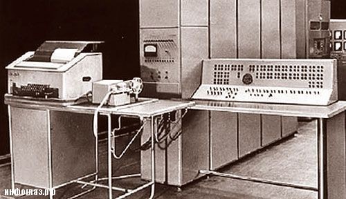

«Сетунь» представляет собой малую ЭВМ, построенную на принципах троичной логики, другими словами это троичный компьютер. Она была разработана в 1959 году в стенах вычислительного центра Московского государственного университета. Этот уникальный троичный компьютер, практически не имеет аналогов не только в данный момент времени, но и вообще в истории вычислительной техники.
Для начала разберёмся, что же такое троичный компьютер, коим, как уже было сказано, является рассматриваемая модель «Сетунь». Такое название получил специализированный компьютер, который построен на логических элементах и узлах двух типов – как на классических двоичных, так и уникальных в своём роде троичных. Понятно, что он использует в своей работе соответственные системы счисления, логики и алгоритмы работы – двоичные и троичные.
Из истории вычислительной техники известно, что вначале число разрядов в машинном слове определялось разными конструкторами по разному, почти произвольно. Сам байт первоначально был шестью двоичными разрядами, но шестиразрядный байт не прижился, так как был слабо связан с двоичной системой (6 слабо связано с двоичной системой). 8 разрядов являются 3-ей степенью двойки, то есть лучше связаны с двоичной системой, поэтому позже от шестиразрядного байта перешли к восьмиразрядному байту, но и эта система не совершенна из-за некратной двум 3-ей степени двойки, 4-я степень двойки лучше связана с двоичной системой счисления.
Более совершенным рядом в двоичной системе является ряд 2, 4, 16, 256, … , но из-за аппаратных трудностей сразу от 4-х разрядов к 16-ти перейти было трудно, поэтому появились 8-ми разрядные ЭВМ, как предшественники 16-ти разрядных ЭВМ. В настоящее время из-за аппаратных трудностей 32-х, 64-х и 128-ми разрядные ЭВМ являются предшественниками 256-ти разрядных ЭВМ.
Можно выделить следующие основные этапы развития троичного компьютера:
- в период с середины 12-13 веков Фибоначчи смог доказать, что троичная система счисления может быть более экономичной по сравнению с двоичной – в случае, когда при условном взвешивании можно класть гири не на одну чашу весов, а на обе;
- в 1840 году появилась первая троичная вычислительная машина, ставшая вообще одной из первых механических вычислительных машин;

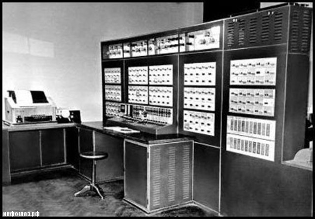

- в период с 1956 по 1958 годы Н.П. Брусенцов создал первый троичный компьютер серийного производства – ту самую «Сетунь»;
- позднее, в 1970 году, Брусенцов выпустил вторую версию своего детища, получившего имя «Сетунь-70»;
- долгое время данное направление не имело практически никакого развития, однако, в 2008 году была построена трёхтритная цифровая компьютерная система TCA2, которая, в отличие от «Сетуни», работала не на ферритдиодных магнитных усилителях переменного тока, а на интегральных транзисторах. Но это уже, как говорится, совсем другая история.
Руководитель проекта — Н. П. Брусенцов, основные разработчики: Е. А. Жоголев, В. В. Веригин, С. П. Маслов, А. М. Тишулина. Разработка машины была предпринята по инициативе и осуществлялась при активном участии виднейшего советского математика С. Л. Соболева.
Казанским заводом Математических машин было произведено 50 компьютеров Сетунь, 30 из них использовались в университетах СССР.
Автор «Сетуни» на основе обычной двоичной ферритодиодной ячейки Гутенмахера разработал её уникальный троичный аналог, работа которого была построена на двухбитном троичном коде. Всё это выглядело следующим образом – один трит (так называется единица измерения в данном случае) записывается в два двоичных разряда.
Помимо трита, в троичной логике, используемой «Сетуньей», аналогично двоичной системе, в которой есть бит и байт, применяется термин «трайт», являющийся минимальной непосредственно адресуемой единицей главной памяти «Сетуни», равный шести тритам, что примерно равен девяти с половиной битов. Таким образом, получается, что трайт чуть больше привычной единицы измерения двоичной системы байта. Два трайта равны 19 битам, три трайта – почти 29 битам и т.д. Он может принимать значения в довольно широком диапазоне – от -364 до 364.
Число разрядов процессора — 9 тритов.
Тактовая частота процессора — 200 кГц.
На основе двоичной ферритодиодной ячейки Гутенмахера, которая представляет собой электромагнитное бесконтактное реле на магнитных усилителях трансформаторного типа, Н. П. Брусенцов разработал троичную ферритодиодную ячейку, которая работала в двухбитном троичном коде, т.е. один трит записывался в два двоичных разряда, четвёртое состояние двух двоичных разрядов не использовалось. Состояние каждого разряда на пульте управления отображалось двумя лампочками, четвёртая комбинация (1,1) не использовалась.
