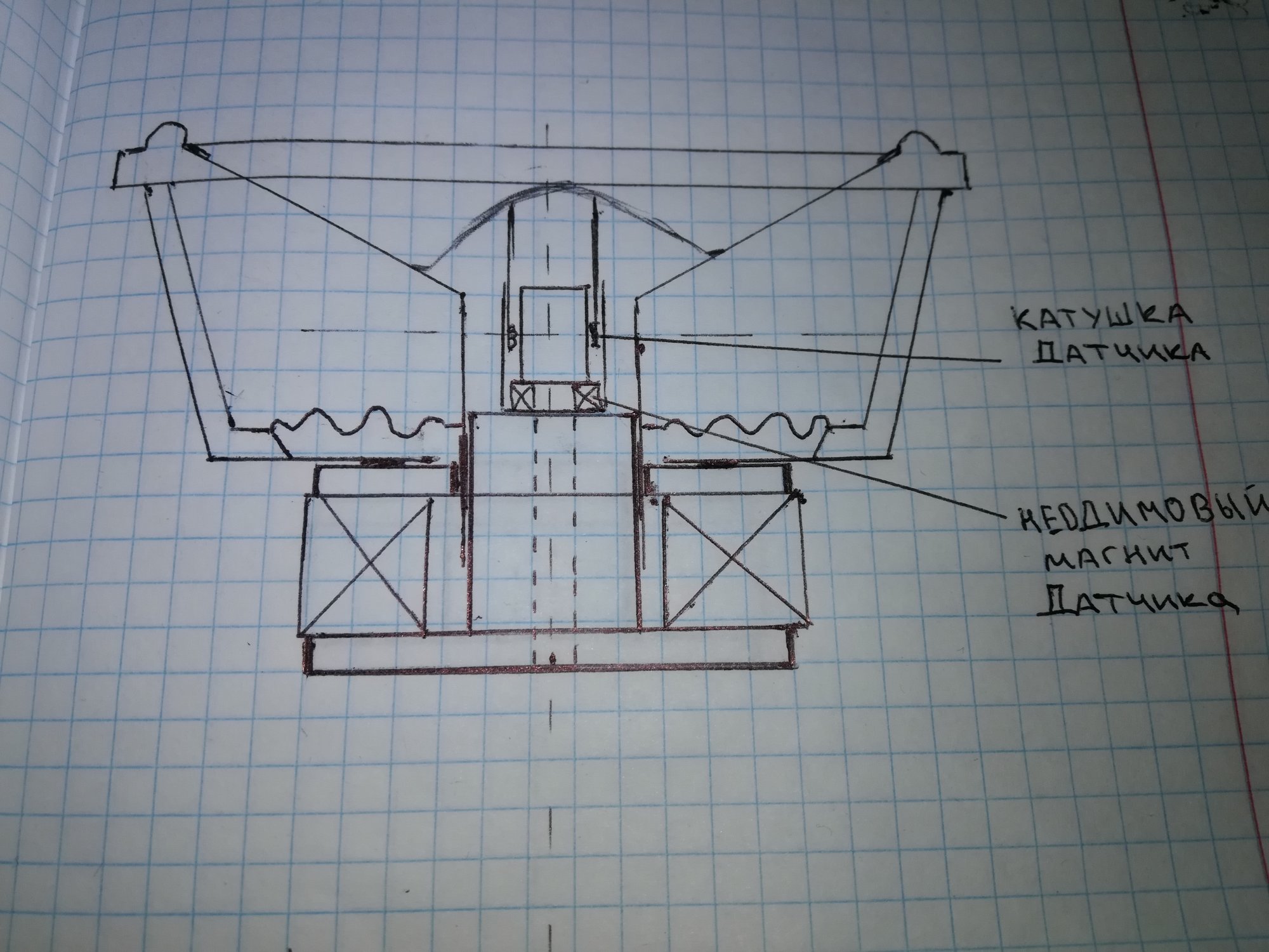

Возникла такая идея, сделать датчик в виде отдельной лёгкой короткой (under-hung) катушки размещенной в дополнительной магнитной системе с длинными полюсными наконечниками, а снимаемый сигнал с неё использовать для обратной связи, кто знает каким схемным решением можно осуществить обратную связь с усилителем мощности

Остался всего один шаг до коаксиала, как в теме про коаксал. Достаточно приделать к маленькой катушки купол и ФВЧ 2-го порядка и получится ничуть не хуже.
Ну может быть хуже, но совсем немного.
С ЭМОС-ом выйдет сильно хуже, как день и ночь. Если из такого же железа сделаете коаксиал - будет похоже, как ясный день и такой же день, только пару облачков на небе.

Я понял Ваше скептическое отношение к электронике, интересно просто узнать слышали Вы звучание данной системы? Но у нас с Вами разные условия для реализации системы и прослушивания, раньше и у меня тоже была возможность разместить ас с качественными 12" нч хороший пкд несколько усилителей итд, но определенные жизненные обстоятельства внесли свои коррективы теперь ситуация иная есть возможность разместить только либо малогабаритные ас с небольшим сабвуфером, либо две полочных ас внутренним объёмом до 14л (лучше10-12литров) , хочу из таких габаритов попробовать выжать бас но без ущерба для качества получить золотую середину между его глубиной и качеством, цель получить от30гц в ближнем поле с завалом желательно около -16дб при этом что бы была сохранена артикуляция структурированность скорость и разрешение (получить качество баса как на винтажных германских 6-8"нч в ас Braun, Grundig, Telefunken, Itt ) но заставить играть чуть по ниже, главное что бы при небольшом количестве 2й - 3й гармоники и быстром затухании паразитных самоколебаний подвижной системы после отработки сигнала (очень раздражает затянутый инертный бас), на простом нч динамике вряд ли можно получить что то с достойным басом при таком объёме в ЗЯ так как другие типы оформления мне не нравятся, я не говорю получить какую то линейную полку пусть будут завалы которые потом будут скомпенсированы коррекцией с увеличением мощности на этих завалах

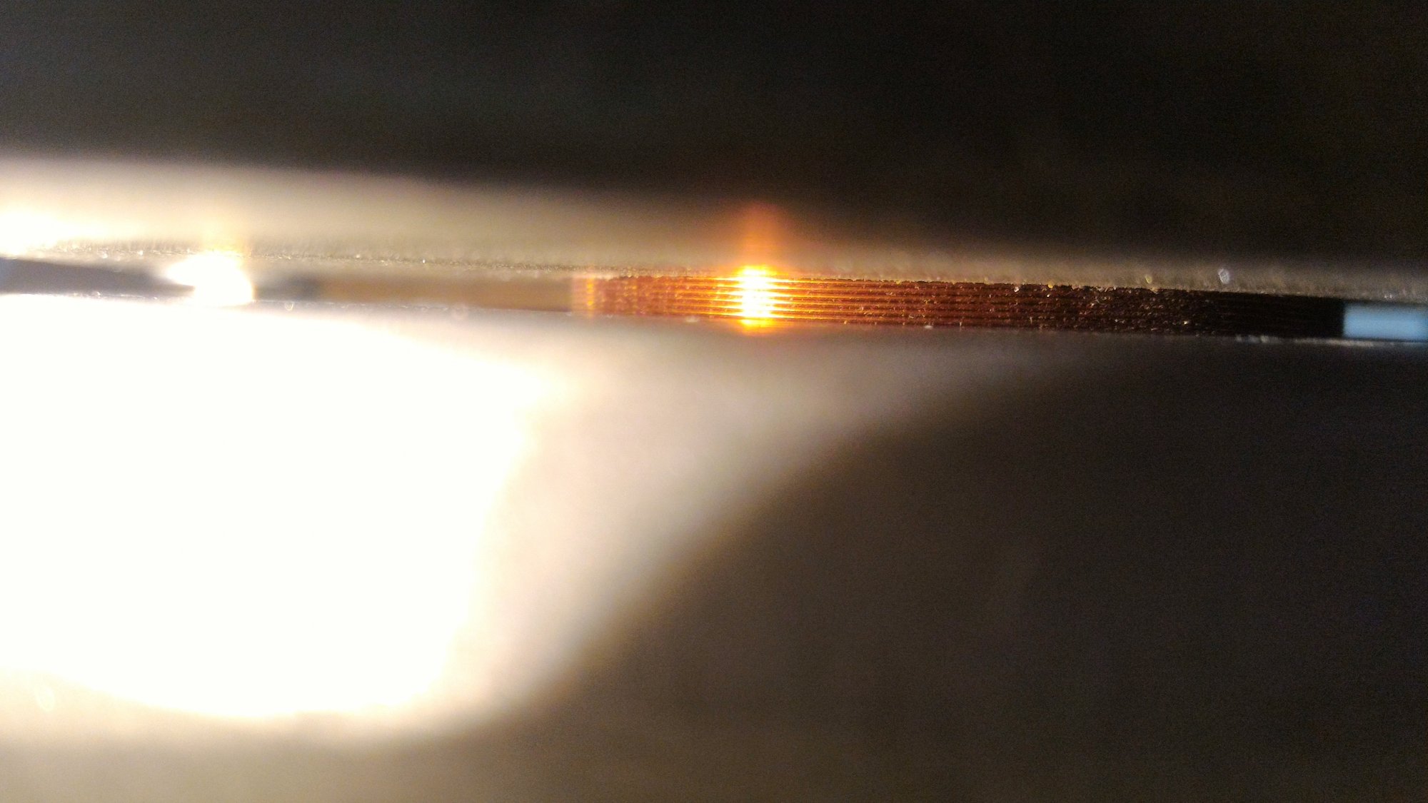

Я делал оптические датчики, сигнал снимался отлично. Но вот дальше, с обработкой сигнала не справился.

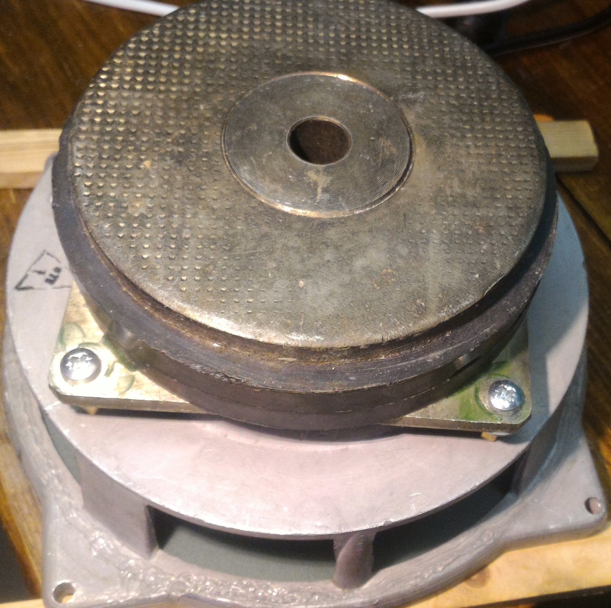

Меня больше не катушка интересует, здесь всё упирается в магнитную систему если взять от рижских 30гд-2 высота фланца 9,8мм опять же присутствует фаска в лучшем случае будет 9мм, я так понял Вы имеете ввиду что можно сделать линейный ход меньше +-5мм, если +-3мм то даже при высоте намотки 5мм уже не хватает высоты фланца, разве что высота намотки 5мм и линейный ход +-2мм, как то не внушает доверие +-2мм ну допустим 2 так 2, да и при высоте намотки 5мм навряд ли получится получить bl 15 в цепи от 30гд-2 там было когда то в 80х 0,87Тл указывается величина размагничивания ферритовых магнитов 1%в год, магнитам более 30лет той индукции нет уже, так же пишут при сколах на ферритовых магнитах теряется остаточная сила а сколы есть наверное в 95% если не больше таких магнитных систем, по Вашему опыту если применить провод круглого сечения малого диаметра и намотать слоёв 10 или более (у меня была мысль сделать оправку из капролона что бы можно было намотать многослойную катушку от торца к торцу в каждом слое тонким проводом) высотой намотки 5мм в магнитной системе от рижских 30гд-2 с той индукцией что осталась и получить при этом bl-15, понятно что получится сопротивление наверное 20ом или более

Если с катушками разобрались, можно переходить к цепям. Если взять от рижских 30гд-2, и обратиться к токарям, то даже самый заряжальщик вряд ли запросит больше 500-от рублей за просто диск толщиной 12÷15 мм с единственным точным размером - внутренним диаметром.

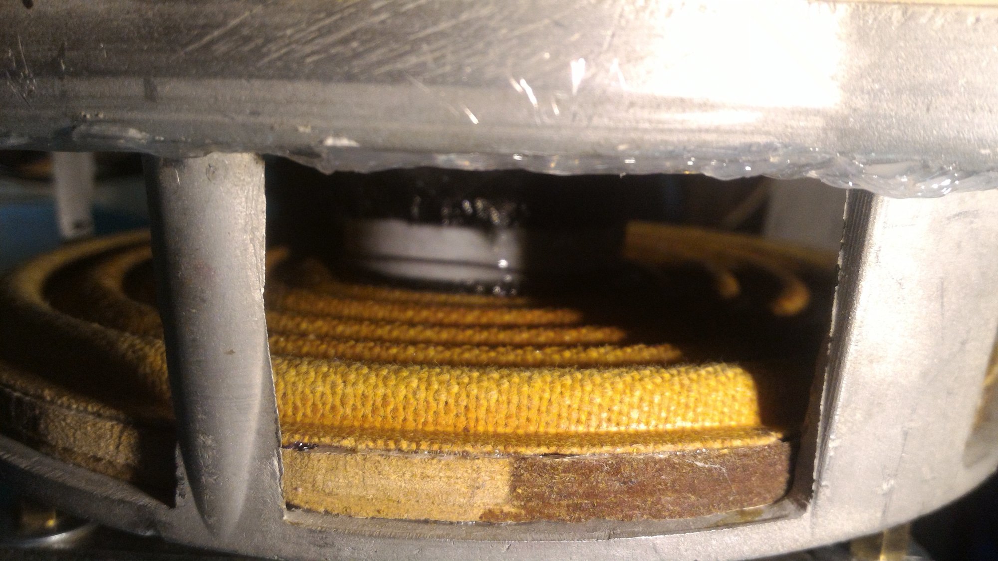

Если бы у меня были такие Филипсы с нерабочими динамиками то да, а так я хочу либо к готовым заводским ас с родными динамиками применить ЭМОС, либо делать сабвуфер изготавливать для него динамик с нуля, но всё таки хочу поэкспериментировать с применением ЭМОС на каком то динамике и сравнить до и после как это отразится на звучании, для экспериментов есть один мною сделанный корзина от 10гд30 магнитная система от 50гдн3 от него же звуковая стоковая катушка но диффузор 6" через проставочное кольцо из стеклотекстолита делал его для ЗЯ 8л, сейчас понял в чём ошибки, нужно заменить всю подвижную систему установить лёгкий 8" диффузор, более лёгкую центрирующую шайбу, магнитную систему пока не трогать, а звуковую катушку намотать алюминиевым проводом в 4слоя сделать меньше высоту намотки 15мм вместо 17мм стоковой от 50гдн, она получится легче заводской медной, поставить его в ЗЯ 10литров и послушать затем запустить его же с системой ЭМОС и сделать выводы как она повлияет на звук
