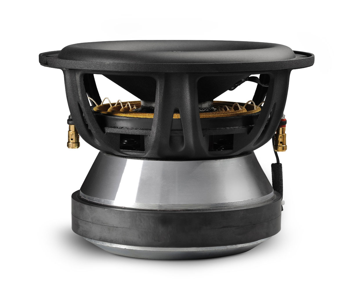

По Вашему мнению вот этот динамик похож на бедного инвалида которому нужны костыли в виде ЭМОС? Думаю по верхнему фланцу Вы понимаете что у него тоже используется катушка по принципу "under-hung", его диаметр не менее 12" размер магнитной системы видно по диаметру, а какой металл используется для производства магнитопровода выточенного из цельного куска можно только представить..
И разработчики ставят неработающую запатентованную систему с 1983 года в свои изделия продают их и до сих пор не обанкротилась?

Суда по фото - это сабвуфер для SPL-щиков. К качественному звуковоспроизведению отношения не имеет. Посмотрите параметры - убедитесь сами.
Не разорились - не показатель. Такие сабы пачками берут любители заниженных тазов и будут брать.
Хотите за них притопить - подскажу аргументы. Расскажите о преимуществах уменьшенной площади диффузора для качественного воспроизведения домашнего баса. Чем лучше представленная двенашка по сравнению с пятнашкой у которой все параметры такие же, кроме Sd. А если у них разница в Mmd в 2 раза - какие преимущества даёт лишний вес, можете рассказать? Каким боком тут важнейший параметр скорость?
Собирайте пока параметры и мысли. В ближайшее время выложу 15" басовик для максимального качества. У Вас будет возможность показать насколько этот Velodyne круче.
Нет это не для автозвука динамик, у него провод с датчика акселерометра выходит справа из под диффузора и опускается вниз, для осуществления обратной связи ЭМОС, этот динамик просто так не купить они сами их производят для установки в свои же сабвуферы, я например никогда не видел для автозвука сабвуферный динамик по принципу (короткая катушка в высоком зазоре "under-hung") если Вы такие знаете можете поделиться ссылкой интересно посмотреть, и ЭМОС в автозвуке не применяется.

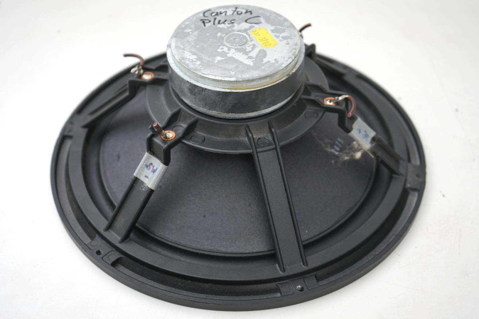

Двойная катушка применяется давно в сабвуферах с 80х годов для того что бы подавать отдельно сигнал с левого канала на одну а правого на другую при установке сабвуфера по центру между стерео колонок, + будет работать два усилителя на один динамик ниже выходное сопротивление выше демпфирование , и способность токовой отдачи сразу с двух

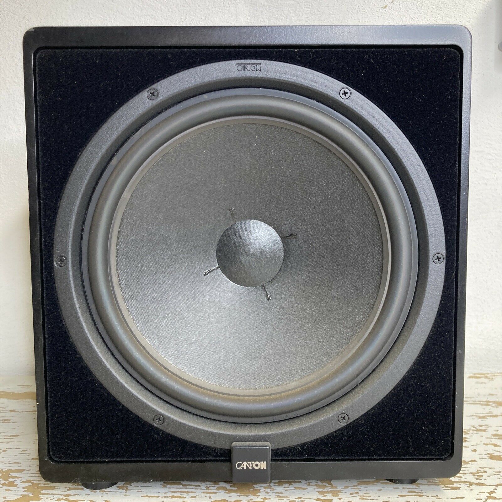

Прикреплю фото сабвуфер Canton plus c 1986года выпуска видите вокруг колпачка вклеены четыре подводящих у меня был такой я его разбирал в нём две катушки по 8ом разделены, тогда ещё таких автосабовых голов не было)

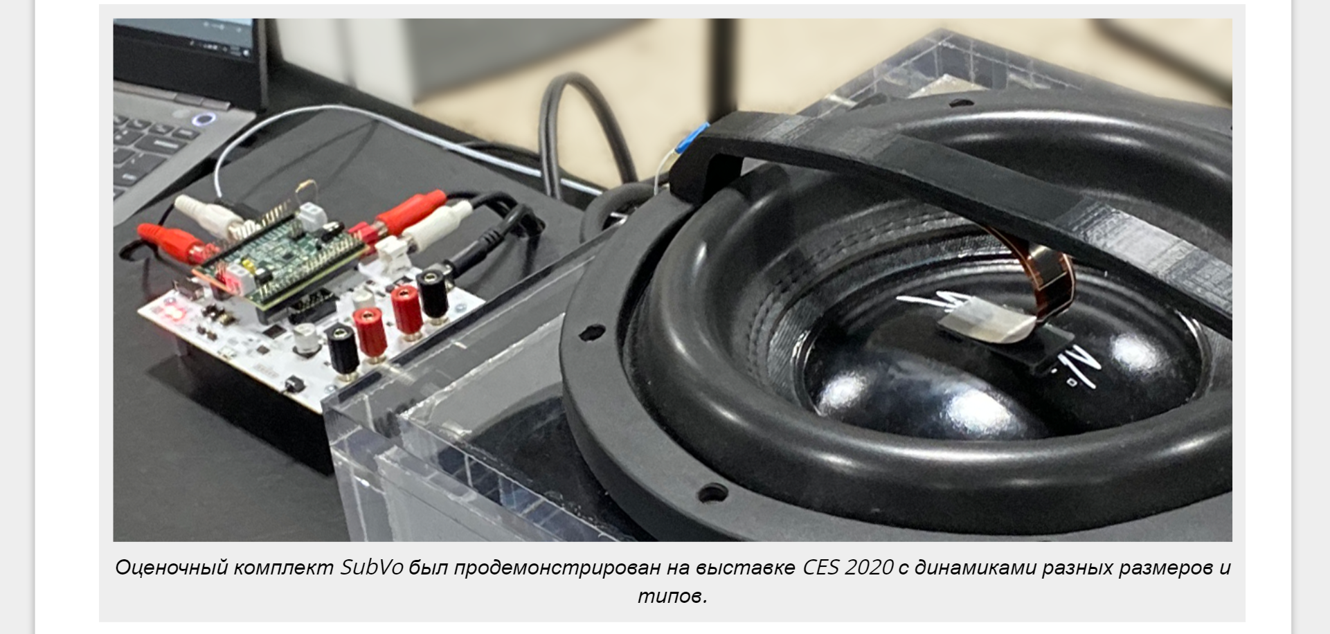

Посмотрите https://translate.google.com/transl...otional-feedback-to-the-bend-sensor&sandbox=1

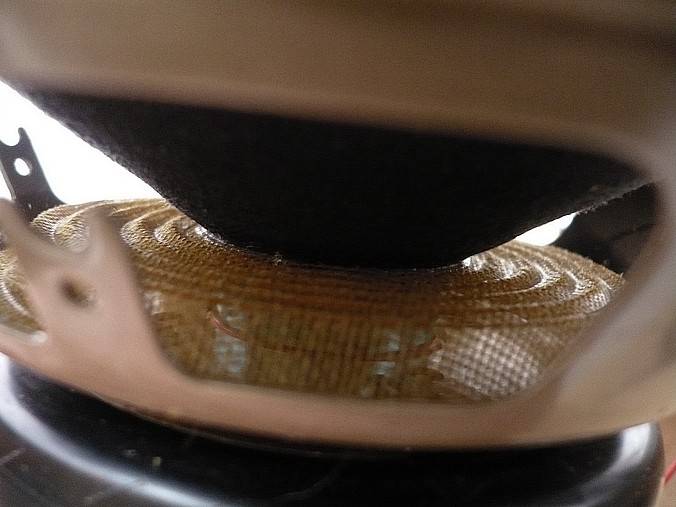

И вот мидбас Itt 70х годов центрирующая шайба тончайшая просвещается, диффузор очень лёгкий, катушка короткая видно почти не выступает над фланцем, да без искажений будет только на малой мощности играть но ведь звук же!

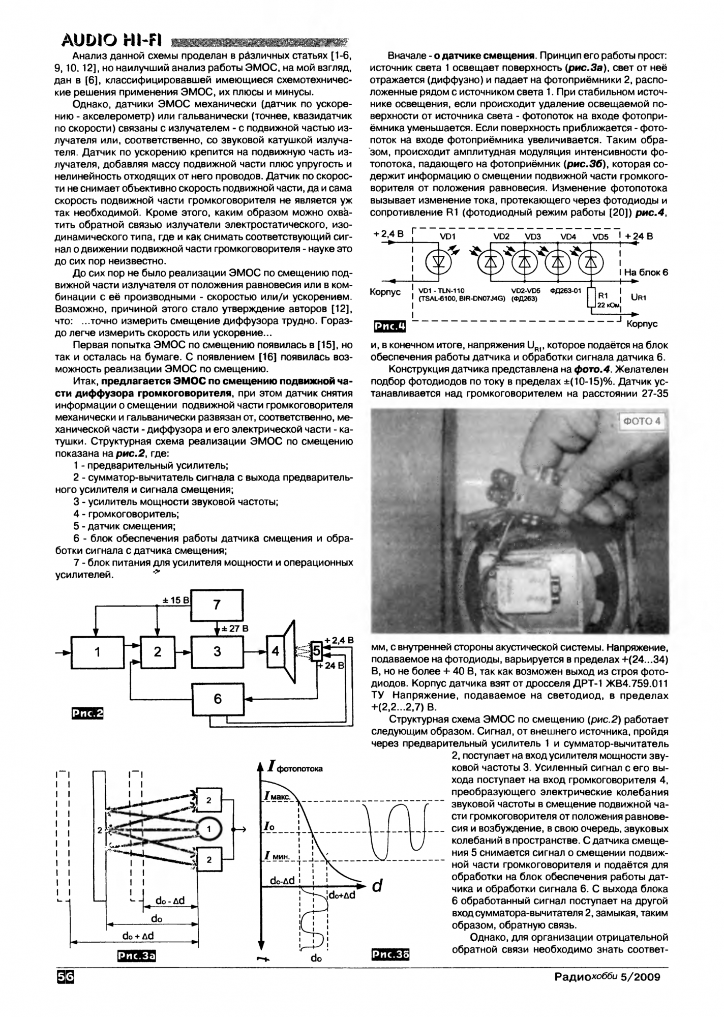

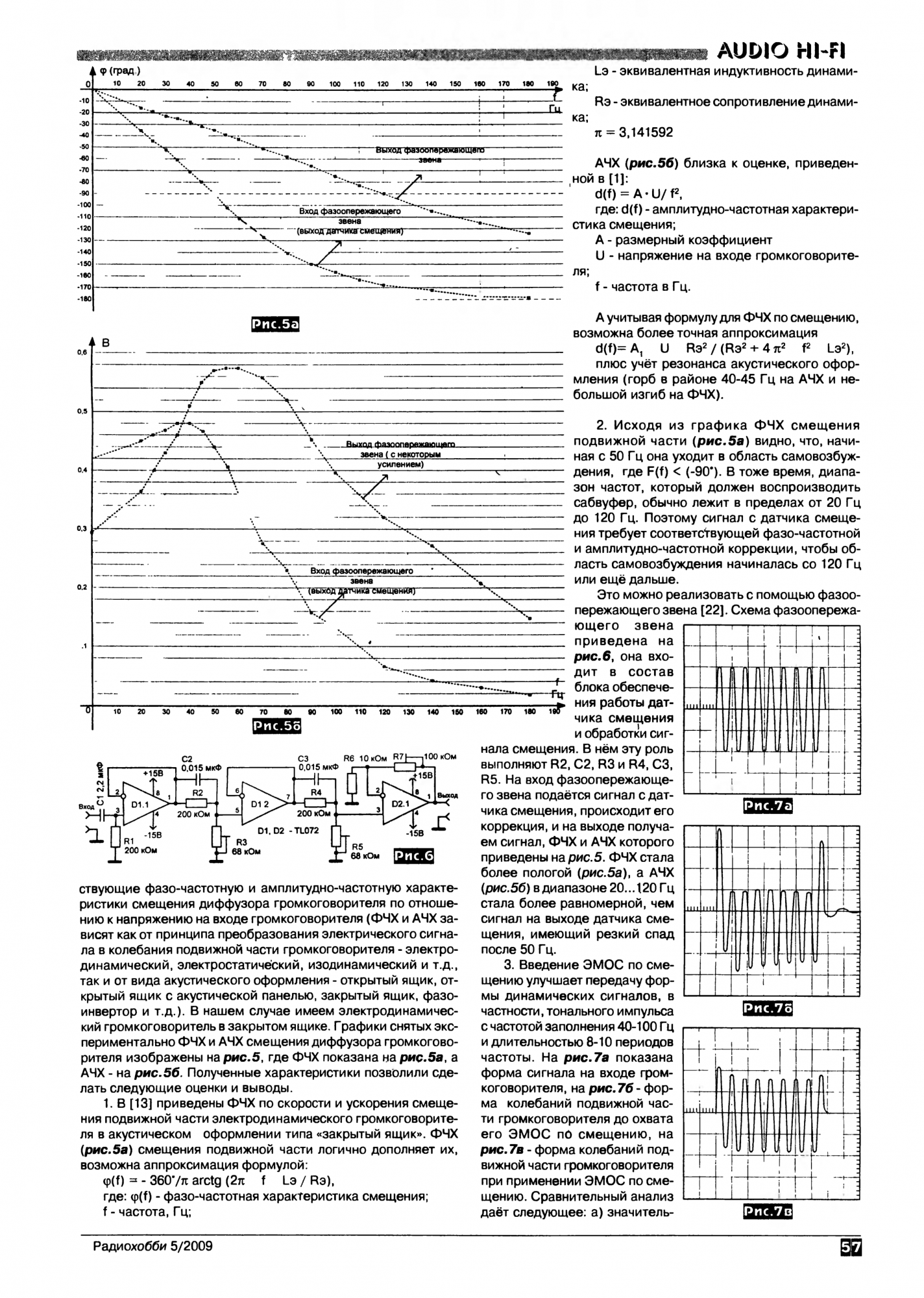

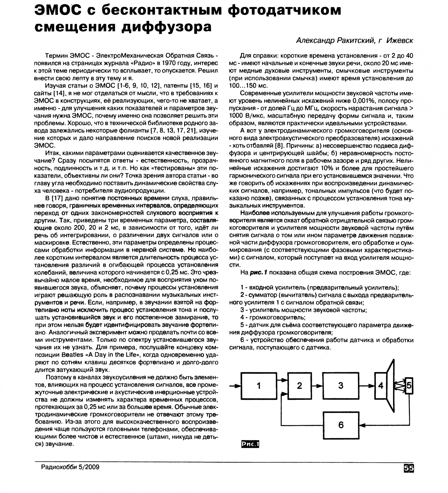

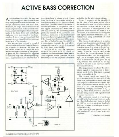

Попрошу помощи у разбирающихся людей хочу сделать эмос по ускорению наподобие как в radiotehnika s70, или ещё лучше есть такие системы у Philips например RH-541 MFB "Motional Feedback" https://www.hifi-wiki.de/index.php/Philips_RH_541 вот про него ролик
только автор по английски говорит но можно включить субтитры и перевод на русский, там приводятся так же схема системы эмос по виду она она очень просто реализована, касательно s70 там сам эмос завязан с темброблоком как можно пойти по самому простому пути и к готовому усилителю сделать простенькую платку? Так как смотрел по сети что предлагают там сильно как то усложнённые варианты схем с кучей деталей.
В каком то Радио, было описание АС с пьезодатчиком. Пьезоэлемент использовался от головки проигрывателя, трубчатый. Помню, что формат журнала был уже уменьшенный, возможно 1989 г., Или позже. При желании можно найти в сети каталог журналов Радио.
Это просто перевод такой слово velocity имеет много значений
Да не особо и много
The velocity of an object is the rate of change of its position with respect to a frame of reference, and is a function of time. Velocity is equivalent to a specification of an object's speed and direction of motion (e.g. 60 km/h to the north).
Вот, ещё припомнил, Евгений Лукин, если не ошибаюсь, публиковал свою разработку в Радиохобби, 3-х полосная активная АС. К сожалению сейчас не могу покопаться в старом своем РС, чтобы указать номер. Но какого типа там эмос не помню , в НЧ канале.
Спасибо, я видел эту схему и статью (схемотехника простая малый размер) на ldsound http://ldsound.ru/gromkogovoritel-s-emos/ но смутило автор указывает объём 40л при этом приводит ачх 32Гц по -18дб относительно 100гц, и реализация ЭМОС в s70 такая же головка только в объёме 17,5л! 30гц по уровню -8дб относительно 100гц http://ldsound.ru/35-as-013-radiotehnika-s-70/
В Радиохобби 2009 №5 была схема ЭМОС с бесконтактным фотодатчиком
Радио 2002 №10 Устройство выделения сигнала ЭМОС
