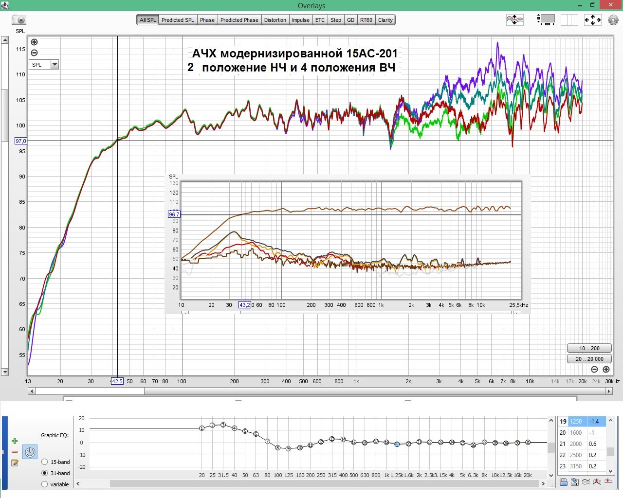

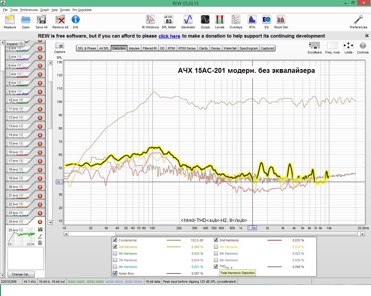

Нет, тут вы ошибаетесь. Гармоники АС определяются не столько КП, сколько искажающими свойствами применяемого динамика. Программа REW может измерить гармоники АС даже ниже шумов КП. А то, что на глубоких провалах в АЧХ на графиках появляется рост искажений, то это просто следствие математических вычислений по формуле для КНИ. Я на это просто не обращаю внимание. понимая, что если есть провал на 6 дБ то для этой частоты и искажения будут, скорей всего, на 6 дБ выше ( в два раза).
Вот пример АЧХ и искажений некоторых бюджетных динамиков и АС с относительно небольшими искажениями.
    253.2 KB · Просмотры: 5
    251.7 KB · Просмотры: 5

Но, вообще -то странная картина. А есть возможность сравнить два графика по искажениям АС с Эмос и без неё на 1 и 10 Вт с той же дистанции, например, 10 см с помощью измерительного микрофона?
