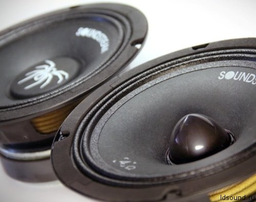

Несмотря на довольно большое количество типов выпускаемых ГГ (громкоговорителей), иногда могут возникать затруднения при их применении, вызванные тем, что параметры ГГ не соответствуют требованиям, предъявляемым к РЭА, в которой они могут быть использованы. Да и в нынешних условиях не всегда удается приобрести нужную ГГ, и цена бывает неприемлема для многих радиолюбителей. В таких случаях требуется некоторое изменение параметров имеющихся в распоряжении ГГ. Рассмотрим способы изменения некоторых параметров ГГ электродинамического типа.
Частота основного резонанса подвижной системы ГГ может быть повышена путем смазывания центрирующей шайбы раствором лака. При этом можно использовать 5-10%-ный раствор лаков ЦАПОН или целлулоида в ацетоне. Раствор лака следует наносить на центрирующую шайбу мягкой кисточкой равномерно по окружности, чтобы при высыхании не произошла “расцентровка” звуковой катушки в рабочем зазоре магнитной системы. Таким образом можно повысить частоту резонанса в 1,5-2 раза. Можно также смазывать лаком гофрированный подвес диффузора, однако это менее эффективно. Повышение резонансной частоты сопровождается одновременным повышением звукового давления ГГ на частоте резонанса, что объясняется повышением ее добротности.
Понизить частоту основного резонанса ГГ можно путем утяжеления его подвижной системы, например, приклеив картонное кольцо на центральную часть диффузора. При этом одновременно снижается звуковое давление в области средних и высших частот примерно пропорционально увеличению активной массы. Особенно значительно снижается звуковое давление на самых высших частотах диапазона, так что диапазон воспроизводимых частот сужается со стороны высших частот больше, чем расширяется со стороны низших частот. Следует заметить, что при утяжелении подвижной системы в довольно значительных пределах звуковое давление в области резонанса не изменяется.
Расширить эффективный рабочий диапазон частот ГГ в обе стороны как в области низших, так и высших частот можно путем вклеивания в центральную часть диффузора (желательно непосредственно на торец звуковой катушки) небольшого дополнительного “конуса”, склеенного из плотной, но не толстой бумаги, пропитанной 3-5%-ным раствором лака ЦАПОН в ацетоне и имеющего вид усеченного конуса с диаметром меньшего основания, примерно равным диаметру звуковой катушки, углом раскрыва около 70° и высотой около 0,5 высоты диффузора ГГ. Дополнительный конус снижает частоту основного резонанса подвижной системы за счет увеличения его активной массы и одновременно повышает верхнюю граничную частоту за счет большей жесткости его по сравнению с жесткостью основного диффузора ГГ. Правильно подобранный дополнительный конус может обеспечить расширение номинального диапазона воспроизводимых ГГ частот на 1-2 октавы. При этом одновременно снижается звуковое давление ГГ из-за увеличения активной массы подвижной системы.
Увеличить звуковое давление ГГ с неэкранированной магнитной цепью и кольцевым магнитом можно, приклеив к нижнему фланцу второй такой же кольцевой магнит (или близкий по размеру). Дополнительный магнит должен быть присоединен в противоположной полярности по отношению к полю рассеивания основного магнита так, чтобы при прикладывании его к фланцу магнитной цепи чувствовалась отталкивающая, а не притягивающая сила, т. е. магнитное поле дополнительного магнита уменьшает поле рассеивания основного магнита. При этом происходит увеличение использования полезной энергии основного магнита за счет концентрации магнитных силовых линий внутри магнитной цепи, т. е. в рабочем зазоре. Таким способом можно увеличить магнитную индукцию в рабочем зазоре на 10-25 % в зависимости от конструкции магнитной цепи ГГ. Уровень среднего стандартного звукового давления повышается пропорционально увеличению магнитной индукции в рабочем зазоре магнитной цепи, а частотная характеристика не изменяет своего вида. Повысить таким способом звуковое давление ГГ с экранированными магнитными цепями невозможно, поскольку внешнее поле рассеивания у них практически отсутствует.
Уменьшить неравномерность частотной характеристики ГГ можно путем промазывания гофрированных подвесов их диффузоров демпфирующими смазками. Отметим, что это относится лишь к тем типам ГГ, в которых такое промазывание не предусмотрено технологическим процессом при их изготовлении. Для промазывания применяются различные сложные по составу смазки на основе резиноподобных веществ, например, полиизобутилена и т. п., однако удовлетворительные результаты можно получить также при применении 50-70%-ного раствора касторового масла в ацетоне. Такая смазка наносится мягкой кистью на гофрированный подвес диффузора в небольшом количестве, чтобы не допустить значительного пропитывания конической части диффузора. Указанная смазка уменьшает величину неравномерности частотной характеристики ГГ на 2-5 дБ. При этом остальные параметры остаются практически без изменений. Отметим, что работы, связанные с промазыванием деталей подвижных систем ГГ, следует выполнять при вставленной в зазор между звуковой катушкой и керном магнитной цепи специальной оправке, которую можно заменить свернутой в кольцо лентой из бумаги или кинопленки. Если звуковая катушка ГГ закрыта со стороны диффузора защитным колпачком, то его предварительно следует отклеить, смочив ацетоном.
