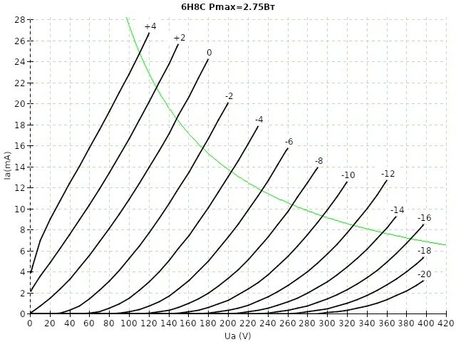

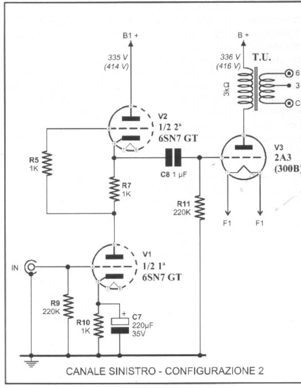

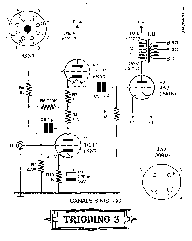

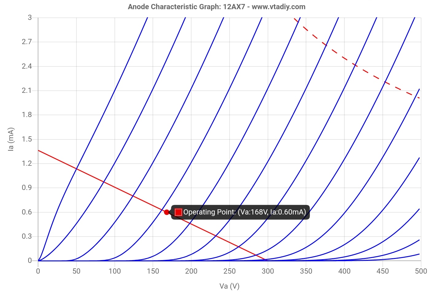

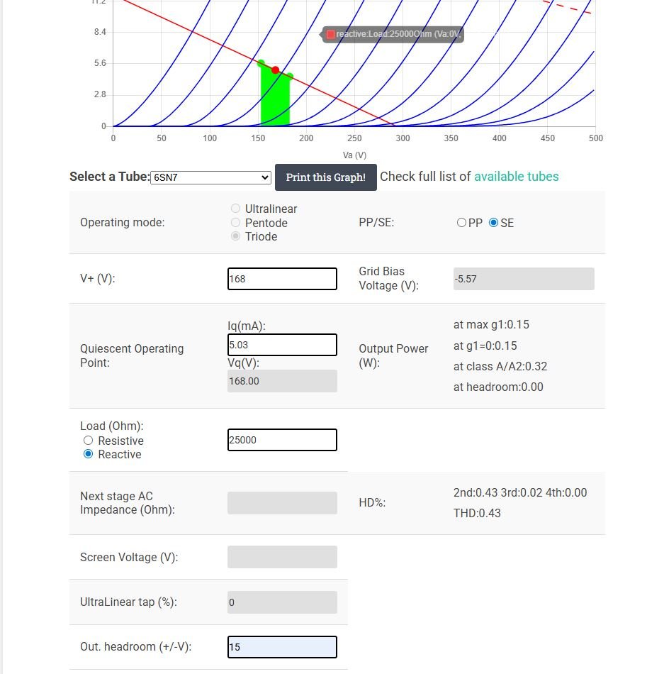

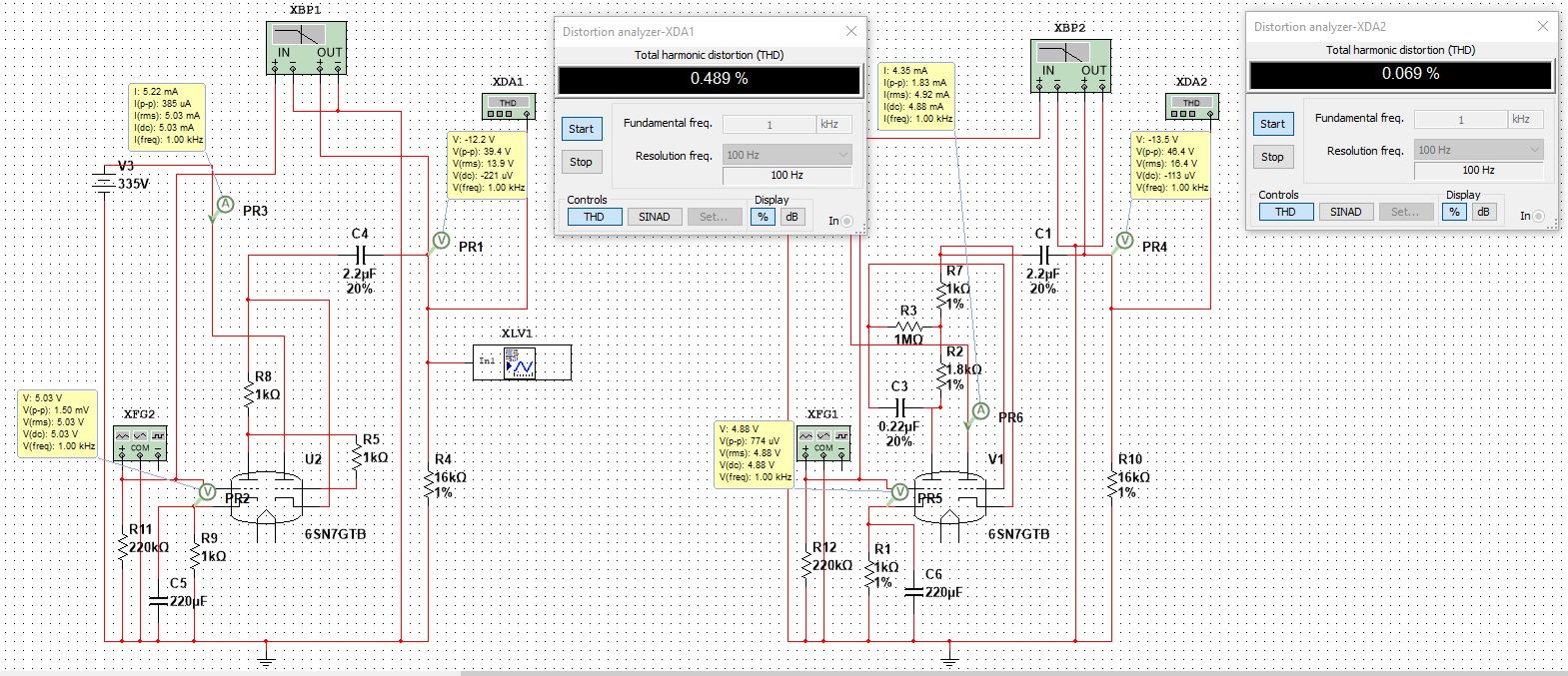

имеется питание аж 550-600в , имеется 6н8с (6SN7) , смещение нижней лампы не менее 2в, надо из этих трех данных посчитать каскад SRPP , (драйвер для 300В) вроде все ясно , но неясно почему у меня резисторы в катодах не совпадают с расчетом по ваху и мнением ИИ (который вроде умный) и уж тем более не совпадают с калькулятором
требуется попасть в самый оптимальный режим по искажениям и усилению, но
не могу сообразить чего не так делаю.
то 1 ком получается , то 430 ом .
умные люди , не корысти ради , а токма справедливости для ... ткните носом в правильные цифры .
и да, уменьшать питание конечно можно , но не хочется в пустую тратить имеющееся счастье и греть воздух кипятильником
српп выбран , как каскад и возможностью работать на низкоомную нагрузку , (если ИИ не врет то выход всего около 400 омов, что очень очень хорошо).
основа на картинке , как говорится выбирай что нравится (нравится просто српп)))
мю повторитель , так ..для поддержания разговора
