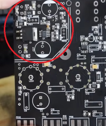

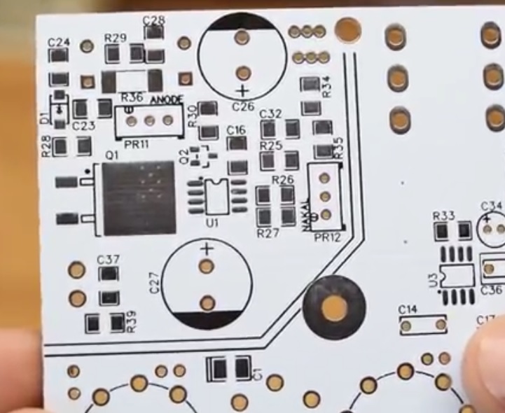

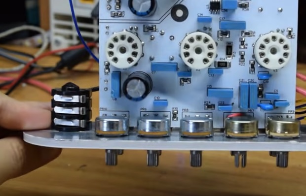

Медь сейчас дорогая ,нужный трансформатор c выходной высоковольтной обмоткой сейчас трудно найти ,а если найдёшь - стоимость высокая.
Высокое анодное напряжение и напряжение накала для преампа на лампах небольшой мощности можно получать при помощи Step-up (повышающий) и Step-down(понижающий) преобразователей.

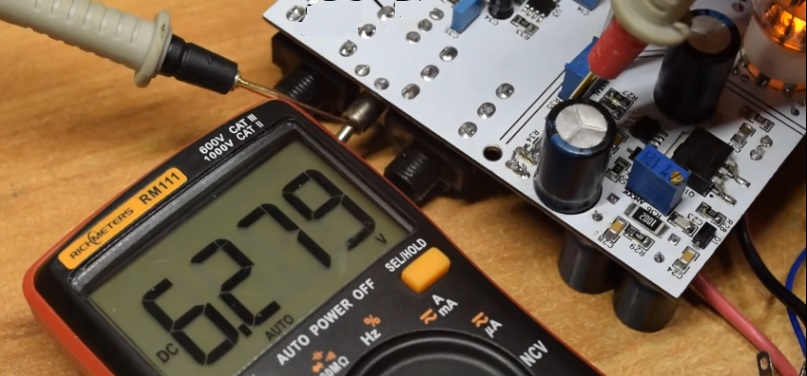

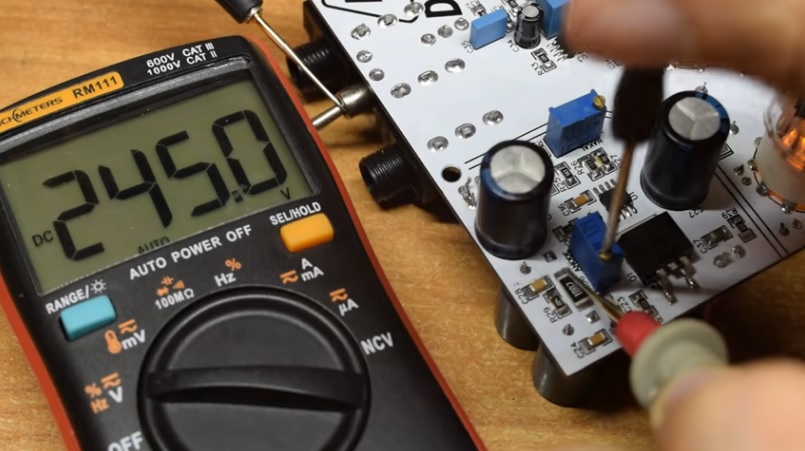

Вот ,например, высокое анодное 240В и накал 6.3В для 3-х ламп ( двухканальный преамп ) получают на месте менее 50х50мм при габаритах платы 100х100мм.
Преамп на лампах.jpg плата питания анода  и накала ламп.jpg БП-анодное и накал.jpg Включение БП.jpg
Питают эти преобразователи от источника 12В с током 2-3А .

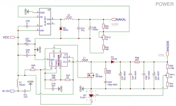

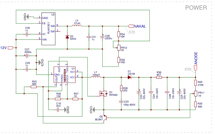

Схема не новая ,но вместо транзистора BC847 лучше применить TL431 (приводил уже схему стабилизированного анодного на 10 Вт).

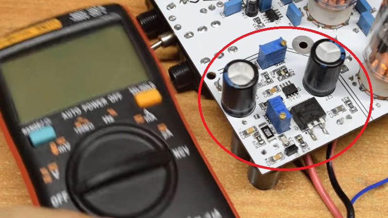

Минусом преобразователя с ВС847 является зависимость температуры нагрева этого транзистора ,который нагревается от ламп ,при этом анодное напряжение падает.
Замена ВС847 на TL431 устраняет эту проблему и делает практически стабильным выходное напряжение как при повышение температуры ,так и при понижении её.
Кроме замены на TL431 ,нужно заменить ещё на схеме R25 с 56КОм на 1КОм и R30 с 680 Ом на 3,9КОм.

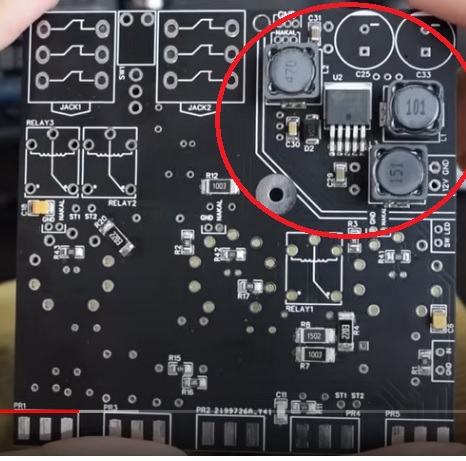

Понижающий преобразователь для накала ламп выполнен по стандартной схеме из даташита (смотреть ниже) и работает на частоте порядка 180КГц.
Повышающий преобразователь на широко распространённой NE555 работает на частоте чуть больше 30КГц (частоту задают R26 ,R27 и C16 )с регулируемой скважностью импульсов за счёт обратной связи для поддержания стабильного выходного напряжения.
После повышения напряжения стоят фильтры ,которые сглаживают пульсации после преобразователя для питания анодов ламп.
Вначале стоит снабер R28 и C23 который подавляет высоковольтные выбросы с дросселя ,далее стоит П-образный фильтр C33,C24 ,R36 и C25,С28 который давит дополнительно пульсации что необходимо для звуковых усилителей.

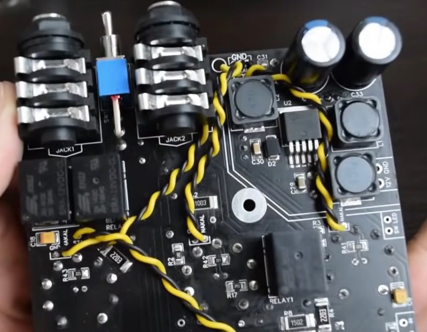

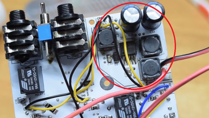

Для уменьшения наводок от накальных проводов ,т.к. по ним проходит большой ток,
их нужно вести как на фото ниже.
При запуске преобразователя важно исправность всех деталей .Если какой-либо элемент неисправен ,то преобразователь работать не будет. Важно не перепутать R26 ,R27 между собой или напутать с номиналами R26 ,R27 и C16(бывает вместо 2.2nF ставят 2.2мкF или другой номинал),т.к. в противном случае преобразователь анодного напряжения работать будет, но только на пониженной частоте входящей в слышимый диапазон,
при этом дроссель и транзистор будут греться ,а в динамиках будет слышен писк.
Особенно нужно найти ОРИГИНАЛЬНЫЙ транзистор IRF740 или IRF840 ,так как много сейчас подделок ,особенно с алиэкспресс.
У оригинальных транзисторов сопротивление Rds в открытом состоянии менее 1 Ом (порядка 0.5-0.85 Ом ) ,у подделок может быть на порядок(в 10 раз) больше.
Преобразователь необходимо выполнять с наименьшими по длине связями от микросхем до цепей преобразования(силовой транзистор, дроссель, быстрый диод, фильтр).Сопли тут не пройдут. Дроссель должен быть экранированным и на ток не менее 1.5А.
Уровень пульсаций зависит от вышеописанного выше и от работы снабера и выходного П-фильтра ,величина пульсаций в данной схеме не влияет на работу УНЧ ,а если кому нужна меньшая величина ,то ещё отфильтровать анодное от 30 КГц намного проще чем 100Гц.

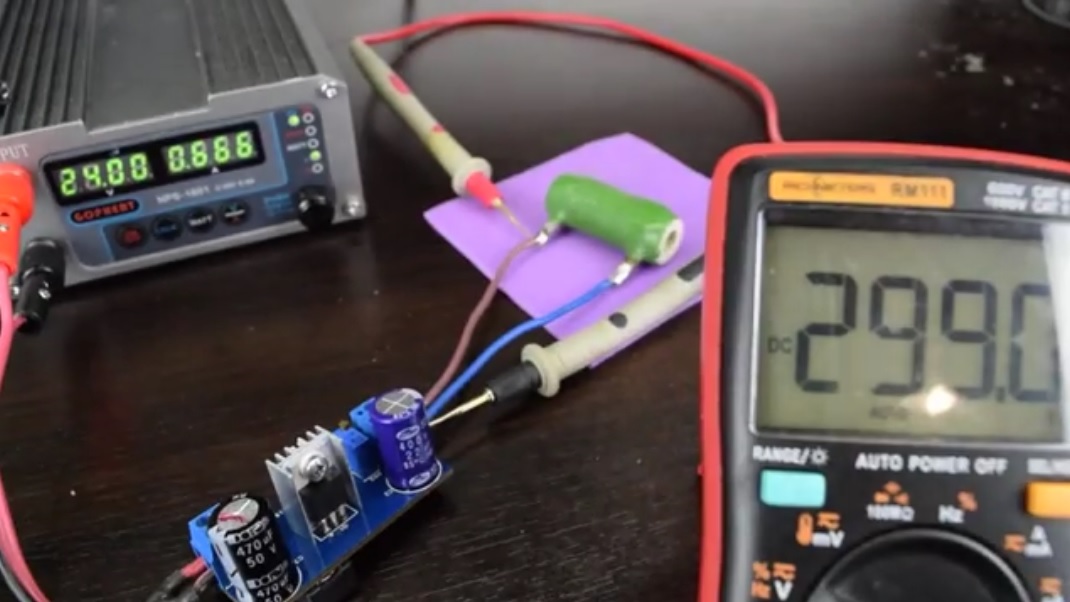

Нагрузка у преобразователей исходя из схемы и индуктивностей типа CD127R до 10Вт как по анодному напряжению ,так и по накальному.
Токи нагрузки не составит труда подсчитать согласно закона Ома при напряжении 240-270В и 6.3В ,что может быть до 30-40ма по высокому и до 1.5 А по накалу.
При токах нагрузки от 10 до 40ма силовой транзистор нужно установить на радиатор.
В приведённых в первом посте варианте платы ,нагрузка от 3-х ламп по анодному напряжению 8-10 ма и 1А по накалу.

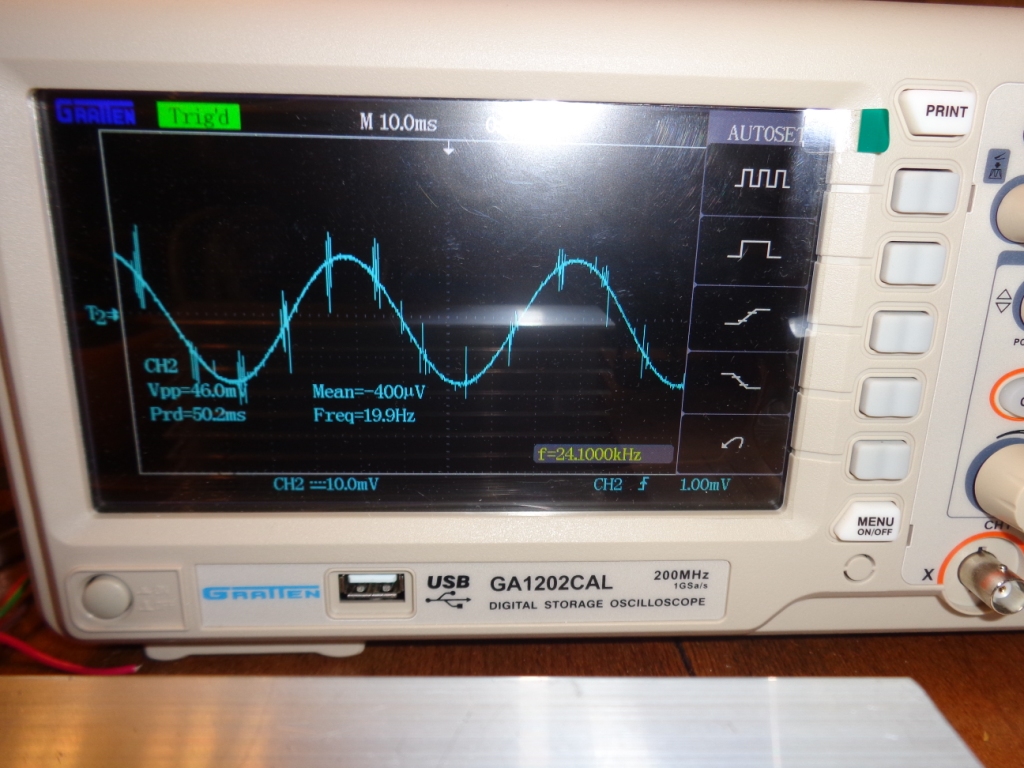

Линсли Худ, импульсный блок питания, синусоида 20 Гц, на 5 Гц еще страшнее, даже не стал фотографироваить. Как это влияет на звук? Особо сильно не повлияло, слушать можно. Я им пользуюсь для быстрой проверки, чтобы не тратиться на нужный.
    417.7 KB · Просмотры: 171
Вот поэтому интересуюсь, но в звук не поставлю. Всяка дрянь обязательно пролезет.

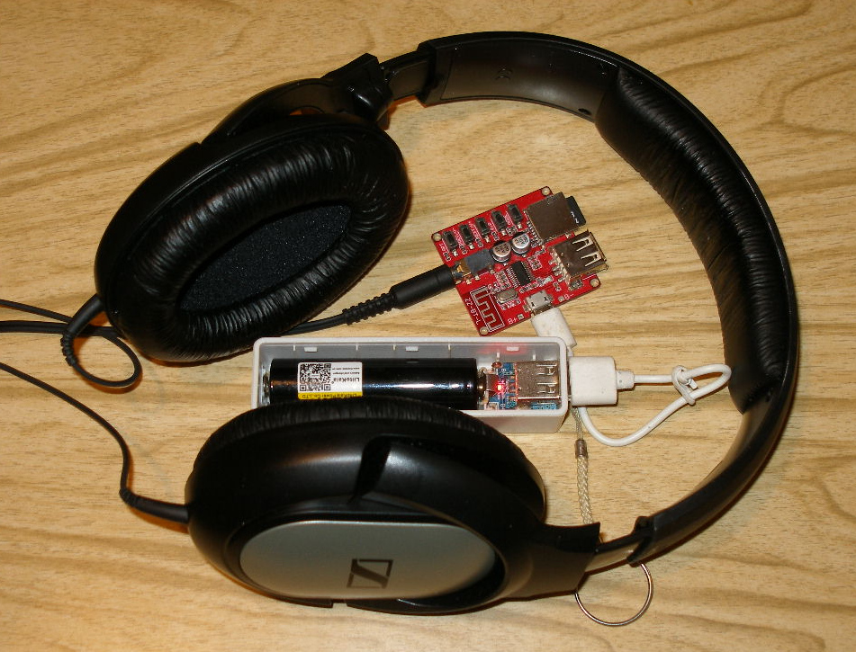

Уже отмечал что меня волнуют портативные системы ,работающие от АКБ.
Я без проблем слушаю FLAC-ские записи при питании даже от дешёвого импульсного БП с неэкранированным дросселем и без всяких дополнительных фильтров в этом БП.

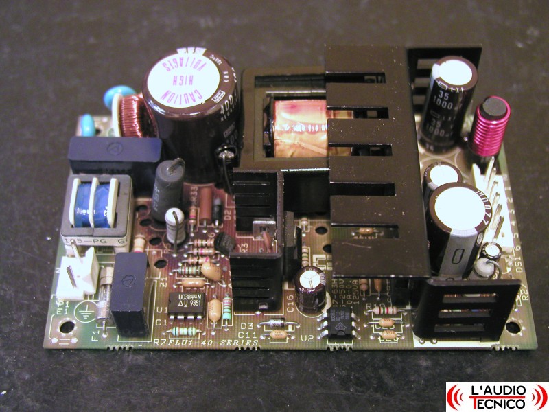

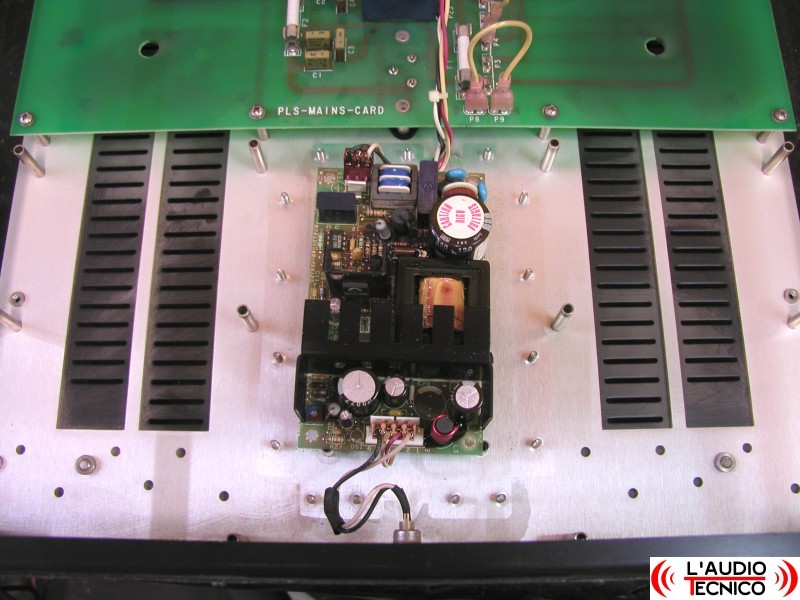

Вот такой блок питания стоит в топовом CD Mark Levinson No.30.6.
Обычный обратноход на UC3844.

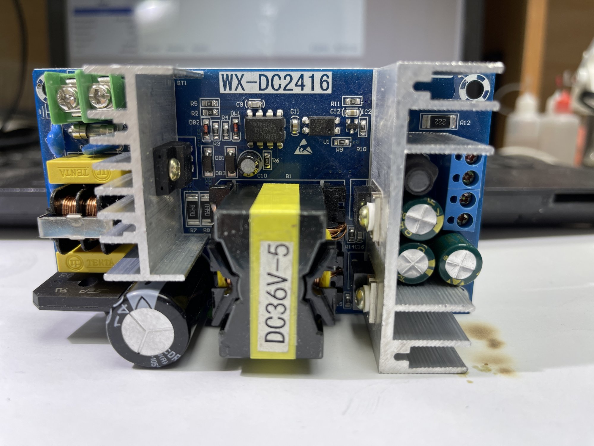

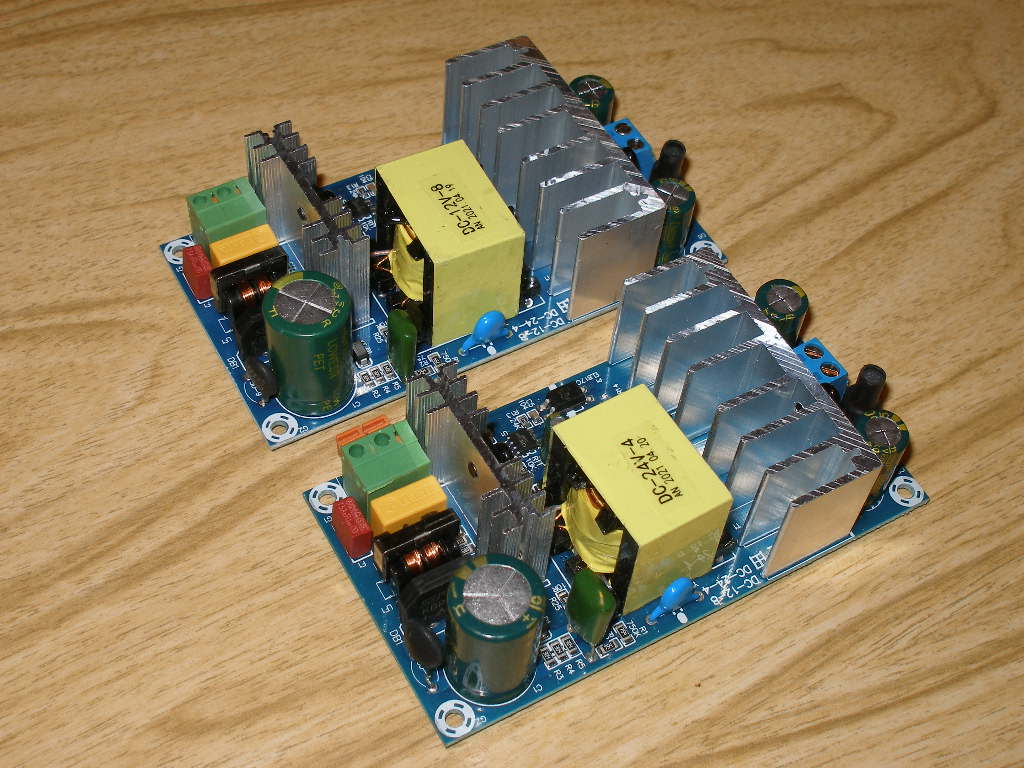

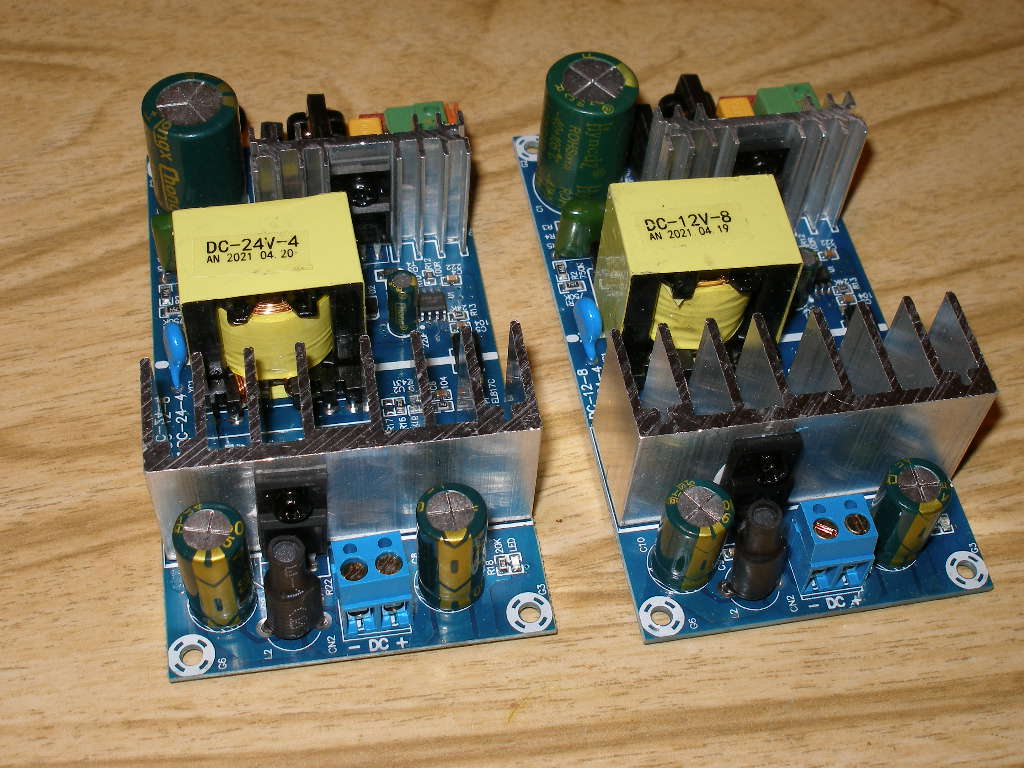

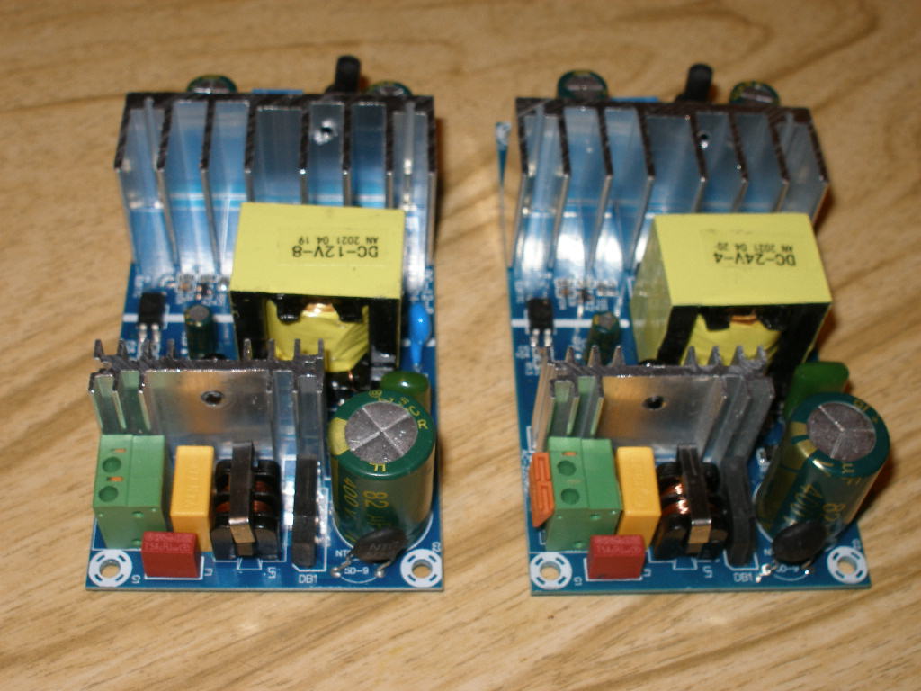

Тоже накупил похожих братьев 12В 8А и 24В 4А , неплохие дешёвые БП от сети

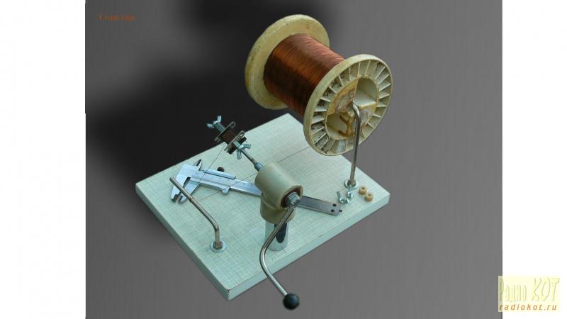

Хочу настойчиво рекомендовать сделать моталку трансов за один вечер.
Трансы и топология из программы это главное в таких блоках.
Начитавшись инета очковал с первым ИБП. На сегодня уже кучу разных сделал. Все работали с первой секунды. Понял,что беда самодельщиков это трансы.
Как сделать моталку и другое полезное:
