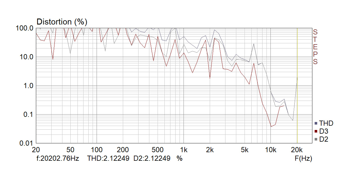

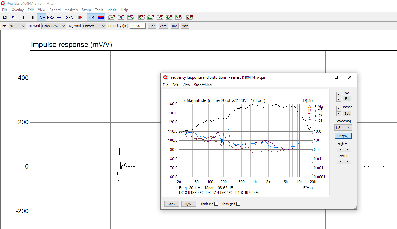

Кто пробовал, подскажите на каком расстоянии мерять?
Изначально запустил, получил график.
Из этого графика вытянул окно искажениями:

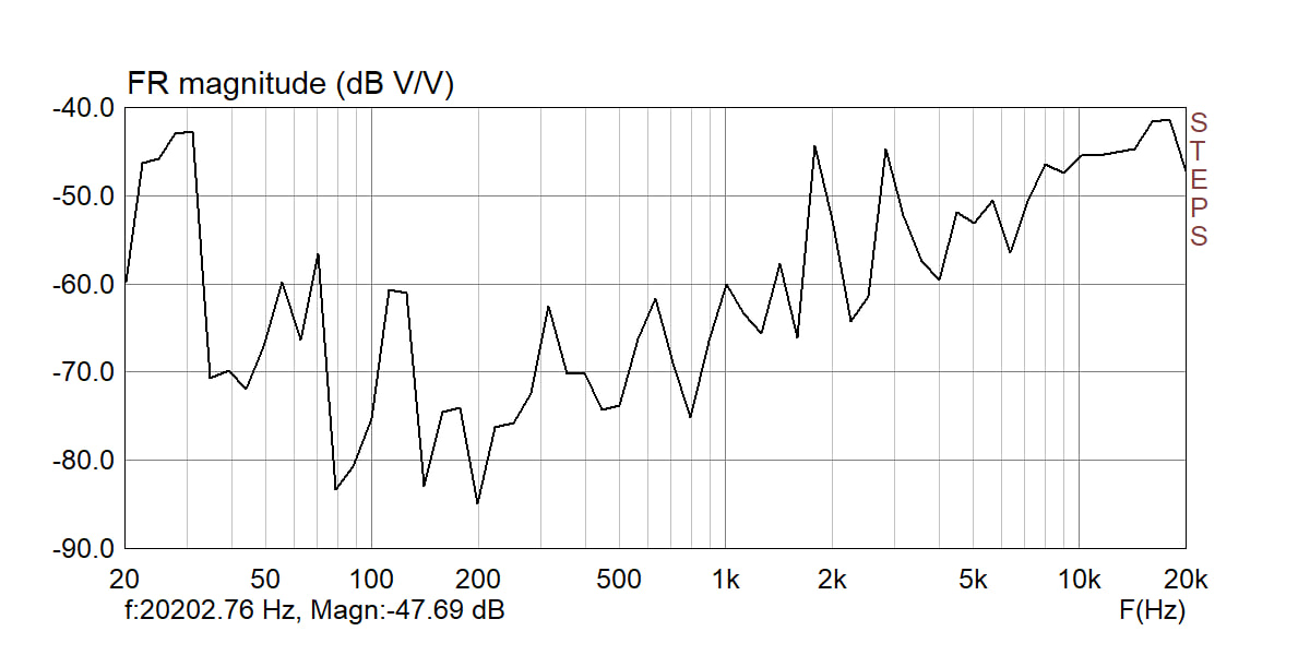

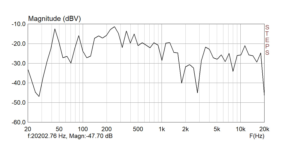

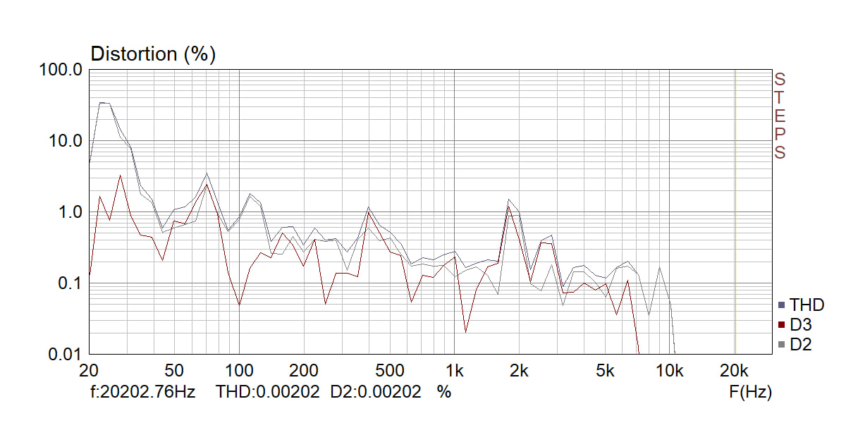

Зашел в настройки. Запустил генератор и понял что микрофон не видит уровня, чуть добавил громкостью до половины. Это шаговый метод и только он как я понял с выбором октавы от 1/6 до 1/48, на уши давит. Получил следующее:
Это уже на что-то похоже.
Микрофон просто положил, на уровне НЧ динамика и в сторону смотрит. Для пробы.
Честно говоря, я не нашел преимуществ по отношению к Арте. Все то же только долго...
Наверное я чего-то просто не понял.

Арта только АЧХ меряет, а эта программа искажения.
Как это сделать подскажите?

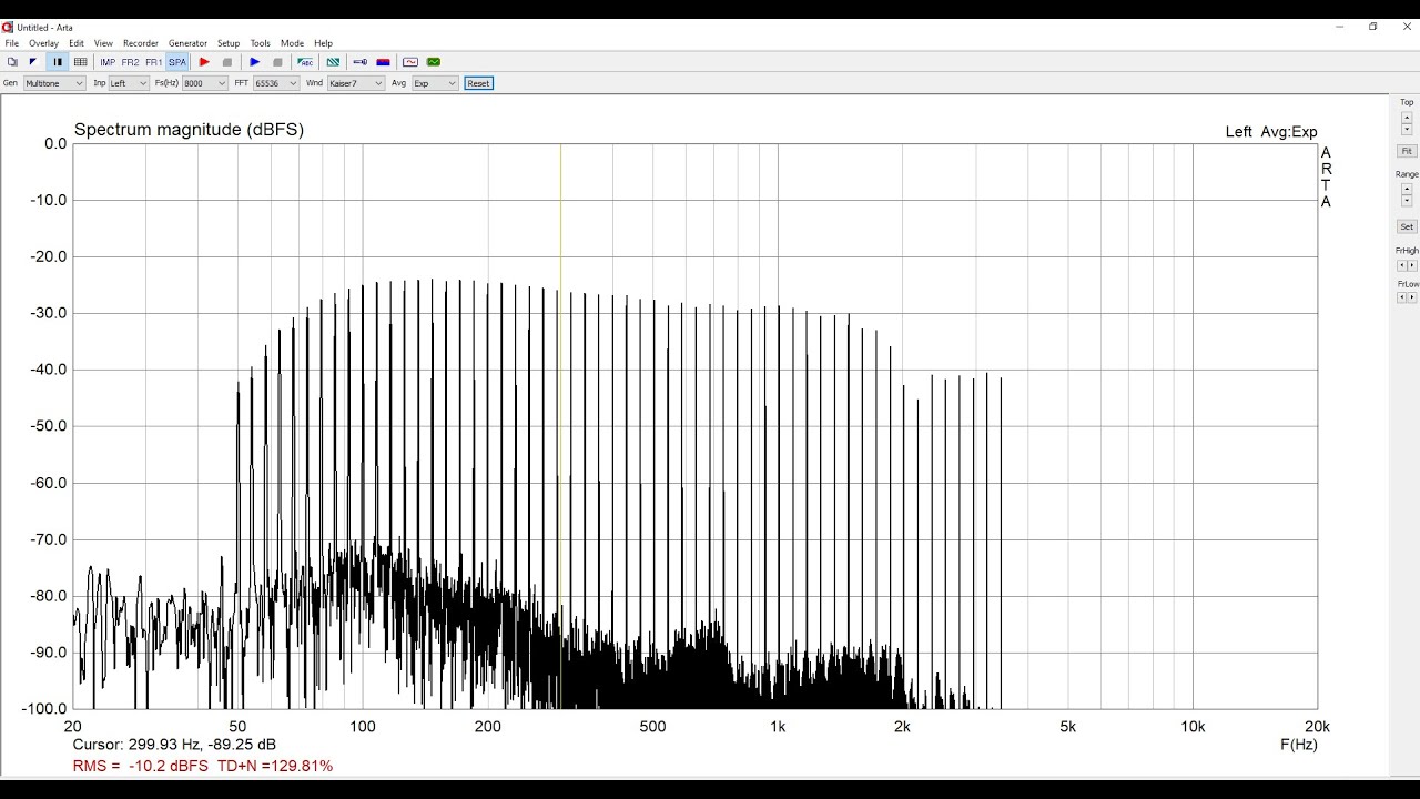

Дать тон от встроенного генератора, глянуть спектр излучаемого динамиком звука, иконка THD скажет за искажения. Если это все есть в программке.
Steps от Arta отличается расширеными возможностями для тестирования гд.
По сути смысл есть при использовании с лазерным интерферометром для контроля амплитуды.
Если интересует только искажения пользуйтесь Arta .

Возможно кто-то начнёт измерять АЧХ - зависимость амплитуды от частоты. Кому не надо:
Плюс програмы Steps ето полуавтоматизированое изьмерение/тестирование некоторых параметров гд .
Может быть интересна производителям динамиков с задачами связанными с контролем конечного продукта .
Для обычного пользователя реальных плюсов по сравнению с той же Arta не вижу .
Но ето лиш моё имхо .

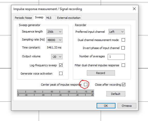

кнопки нет, но есть пункт в меню анализы.
При записи импулсьа нужно галчку поставить
