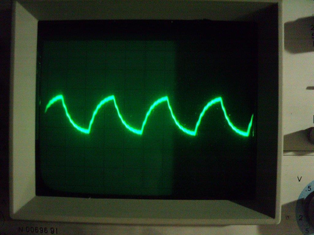

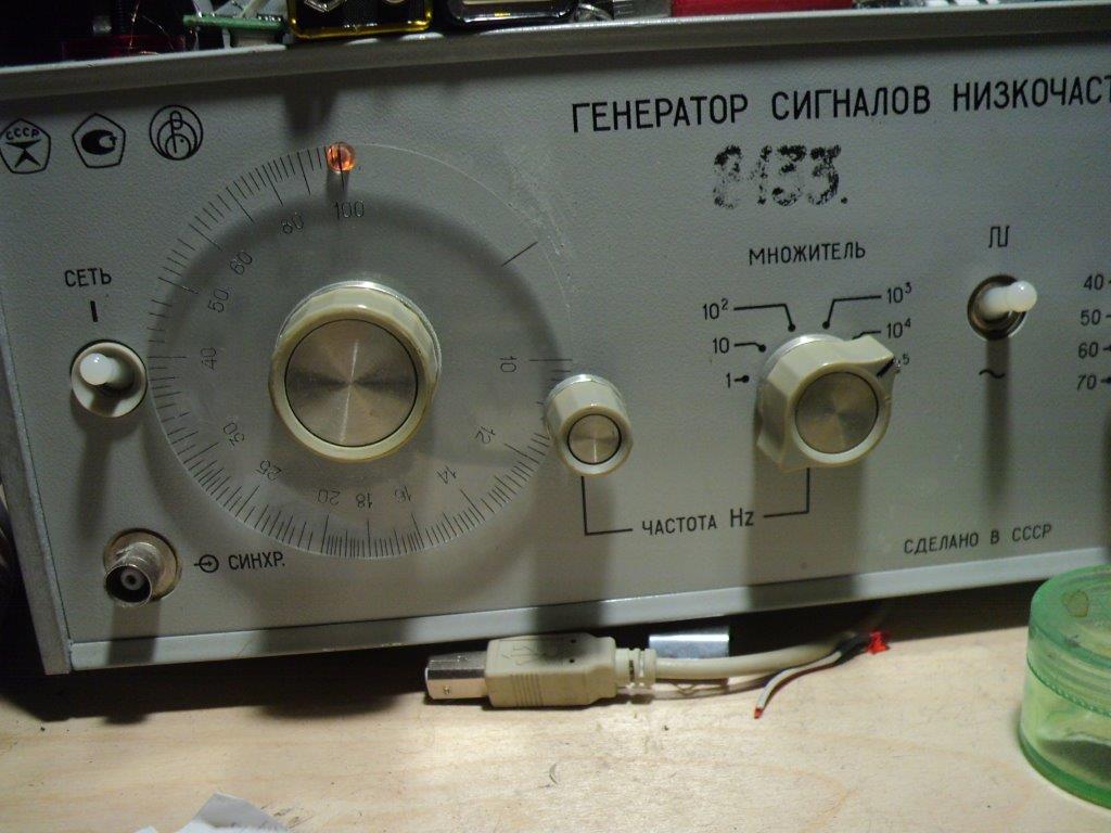

Всегда интересовало, а что с меандром у 112-го на частотах эдак 300-500кГц? Всё такой же красивый как 1 кГц или уже фронты не те? Почему спрашиваю? Прикупил себе функциональный генератор, причём типа аналоговый, так вот у него на частотах выше 300 кГц меандр ну... чисто условный)) Кстати говоря такая же беда у всех генераторов, которые DDS.
40 кГц

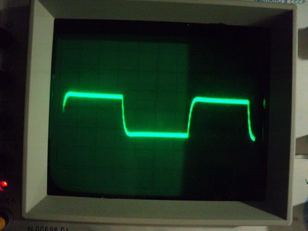

400кГц

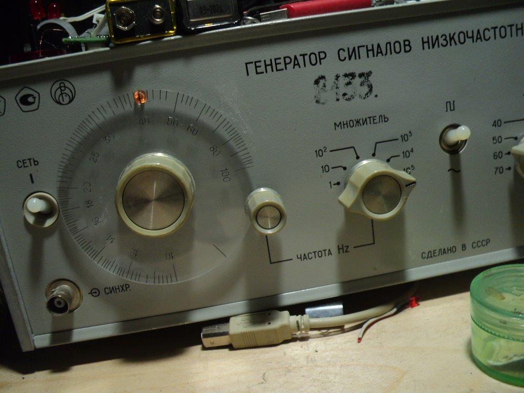

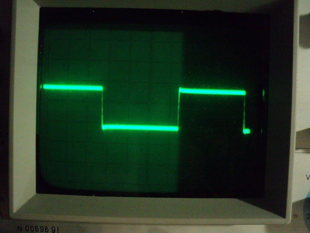

1МГц

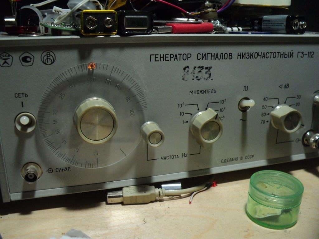

4МГц и далее уже нет смысла смотреть
