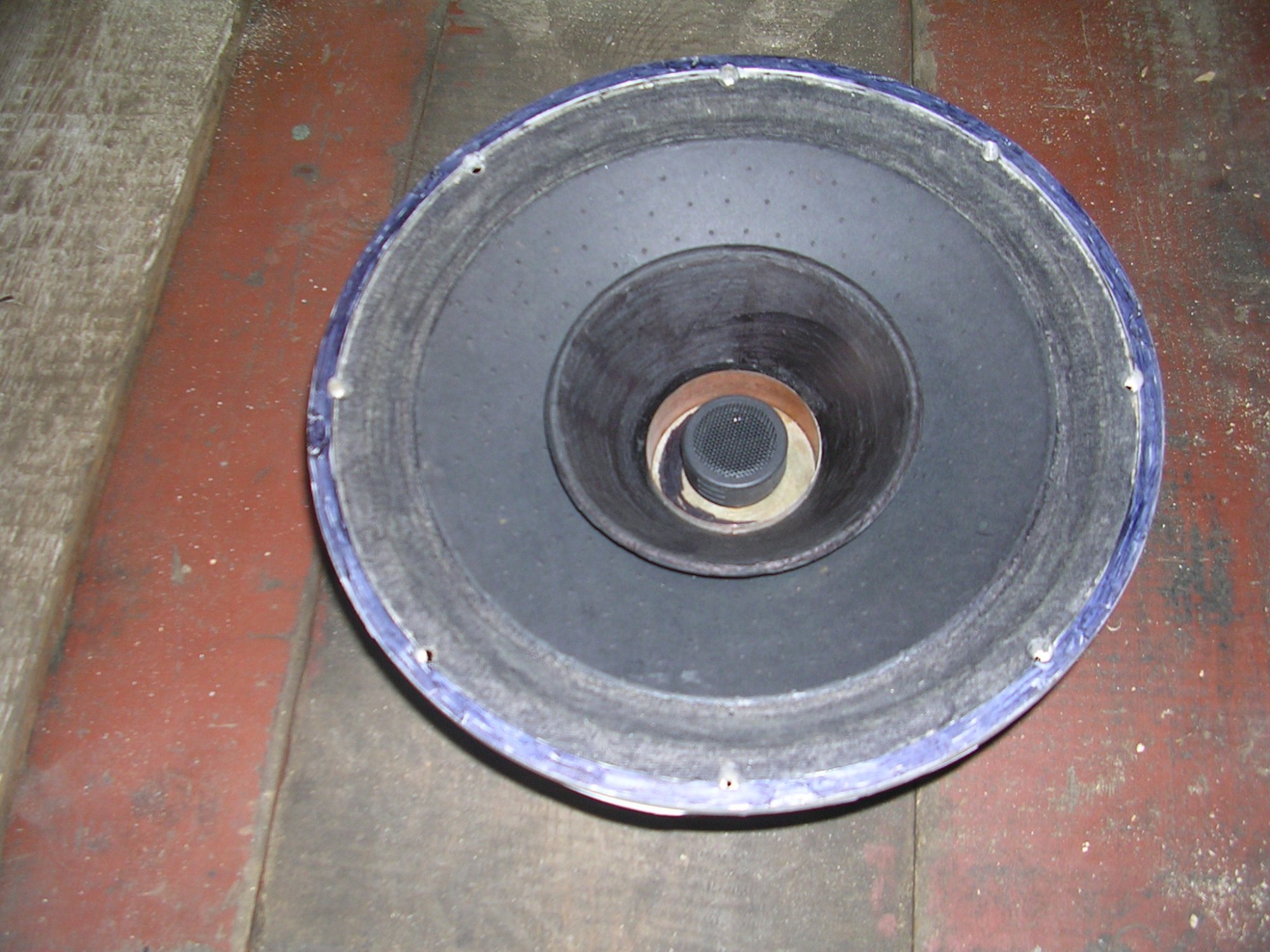

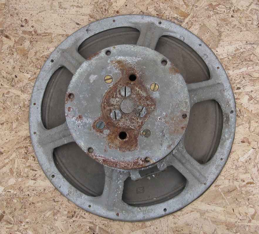

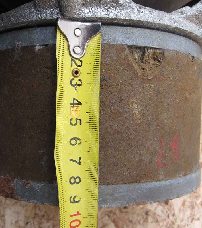

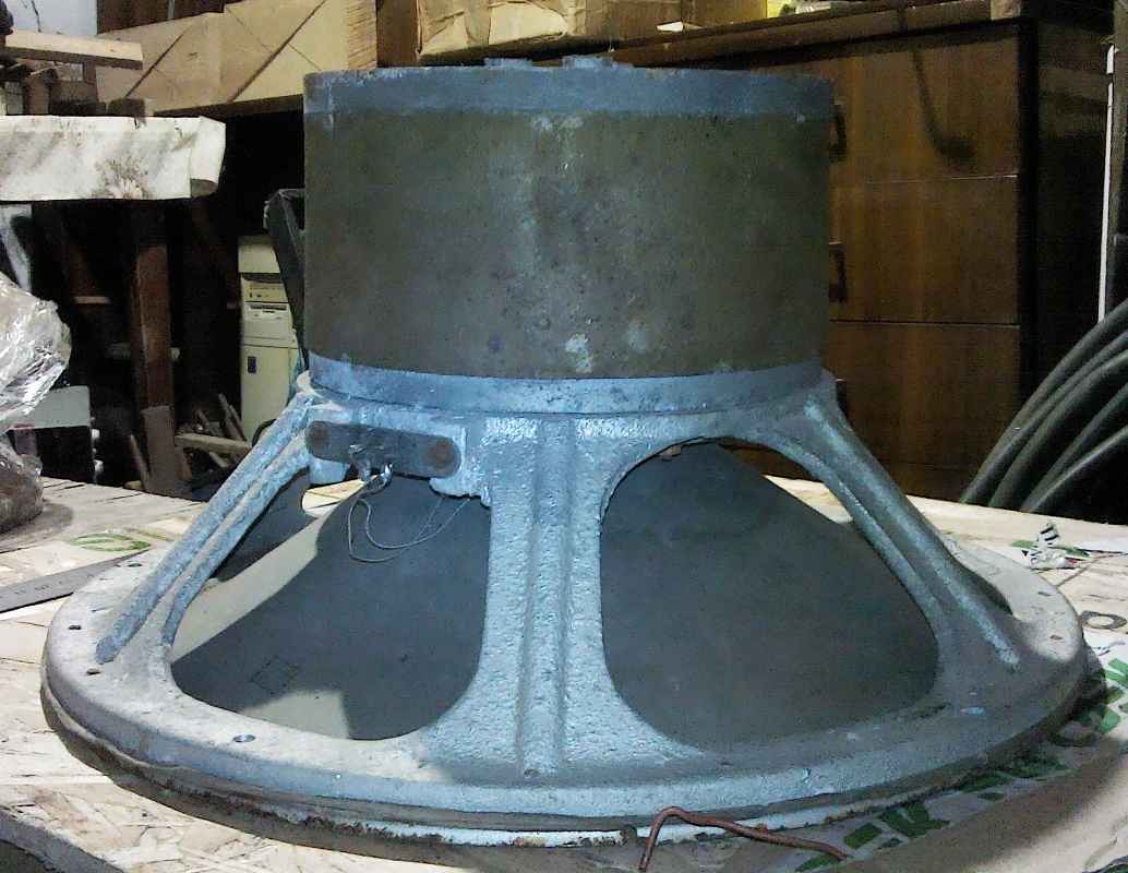

Приветствую всех!

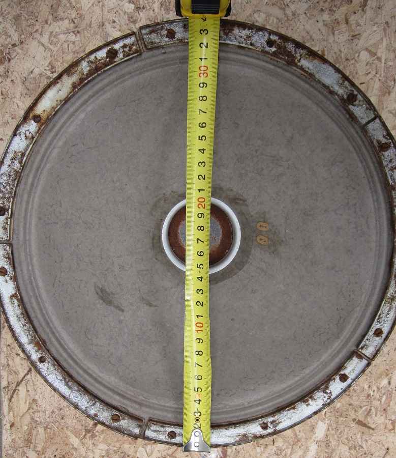

Раздобыл пару странных мутантов, диаметр 34 см, титанического вида магнит, скорее всего, АЛНИ, диаметром 170 мм и высотой 72. Нижний фланец 12мм, верхний 9,5 но к катушке вроде бы больше. Рама на вид из алюминиевого сплава, корявая, будто отливали студенты. Катушка диаметром 62 мм, несколько больше чем обычно бывает. Центрующая шайба из ткани, средней жёсткости. Диффузор с пупырышками, наподобие как на старых 8гд-1. Диаметр до подвеса около 27,5 см. Весят 14,4 кг каждый. Что бы это могло быть?

Это не КИНАП и не ЛОМО. Этот динамик с рупорной акустической установки для озвучивания промышленных площадей с повышенным шумом. У нас ГРЭС, только в одном турбинном цехе рупоров с такими динамиками штук десять висело и пара установок напоминающих НЛО. 15" на такой же корзине и с такой же МС лупил вниз, а три штуки по радиусу вокруг него лупили в стороны. 6" с не мене впечатляющими МС.
В конце девяностых радисты меняли всю озвучивающую систему станции и мне , скажем так по блату, удалось разжиться примерно пятью десятками процентов той акустики. Раздал/раздарил/развес интересующимся.
У самого осталась лишь пара из которых соорудил коаксиалы 10"

Размер катушки нестандартный. Уверены в цифре?

Такие монстрообразные магниты характерны для 2А-9 начала пятидесятых.
Да, уверен, измерил настолько точно, насколько можно без разборки. Разбирать буду, разумеется, т.к. зазоры забиты ржавыми опилками. Там вообще работы много - центрующие шайбы под замену, т.к. родные волнами пошли, на втором динамике гофр разрушен, скорее всего, придётся переводить их на тканевые подвесы. Тоже думал сперва, что это какая-то разновидность 2а-9, даже диаметр как в старых справочниках 341мм совпадает, но катушка и магниты не такие.

Спасибо! Догадывался, что они для рупоров, мощный магнит, большая катушка, плотный диффузор. Хотя мои не 15, а, получается, 13,5 дюйма.

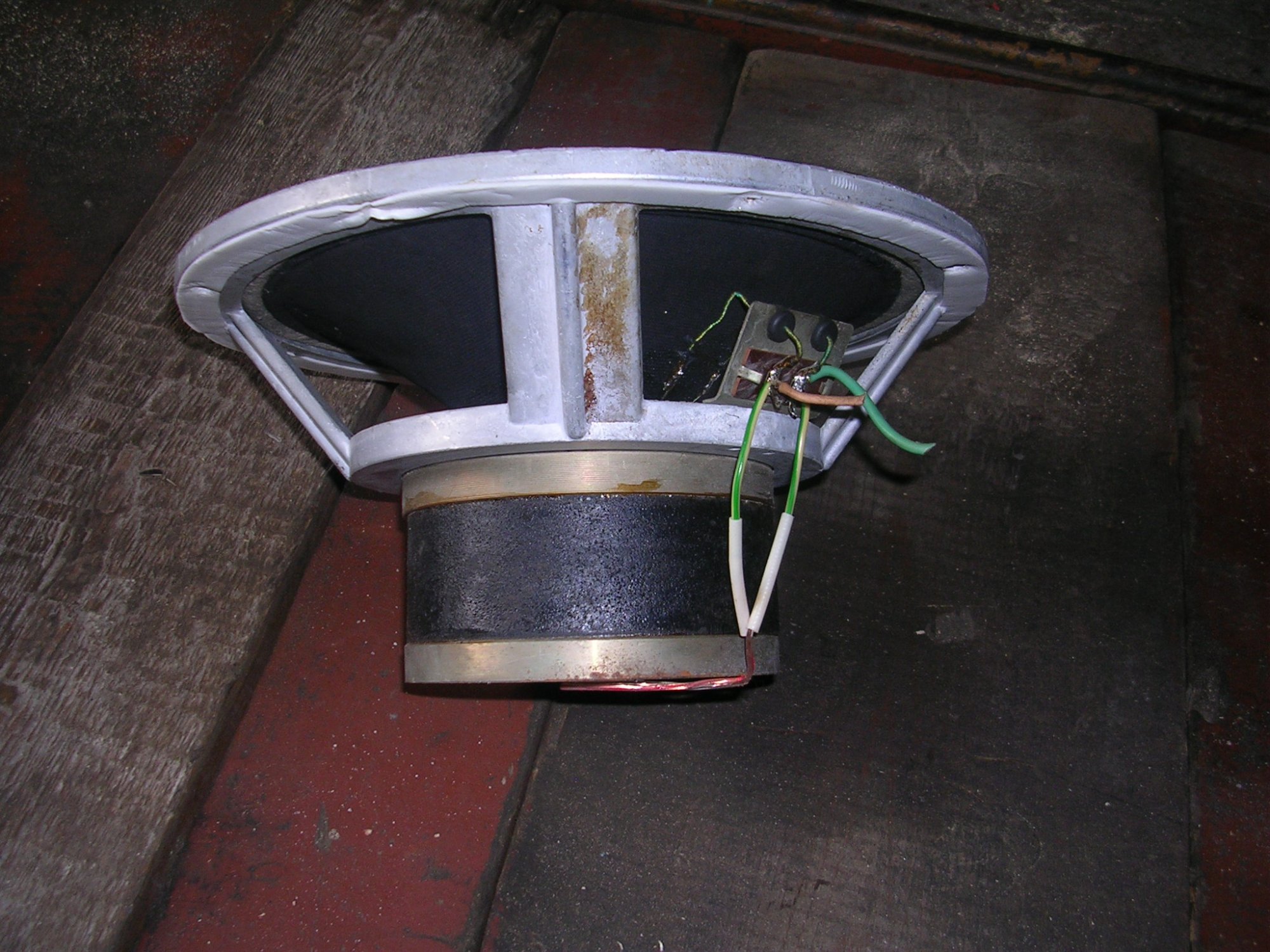

Винты, которые стягивают МС и так латунные, на фото даже видно, жёлтые. Не прикипели. Осматривая МС в отверстия, обнаружил алюминиевый КЗ виток внутри, керн, к сожалению, весь одного диаметра, думал, к основанию будет толще. Вот ещё фото сбоку, для понимания, так сказать, масштаба магнитной системы относительно рамы.
Большой и мощный - вещи параллельные. Пока магнит только большой. Померив индукцию можно будет определить на сколько он мощный.

Похоже, в Вашем случае, (судя по фото) до перемотки был 25ГД-1 , с диаметром керна 40мм, применялся в широкогорлом рупоре типа 25ГРД-1, 25ГРД-2 и 50ГРД-9.
Вариант с керном 61мм и магнитом на 5кГ тяжелее (по виду как на фото из первого поста), именовался 50ГД-1. Применялся
в широкогорлых рупорах 50ГРД-8 и 100ГРД-1.
Динамики калибра 11" и полностью взаимозаменяемые, устанавливались в одни и те-же рупоры, наименования которых изменялись в зависимости от типа установленного динамика.

Да. Именно он. На чехле, что закрывал динамик сзади вроде как и было написано "25ГРД-х".

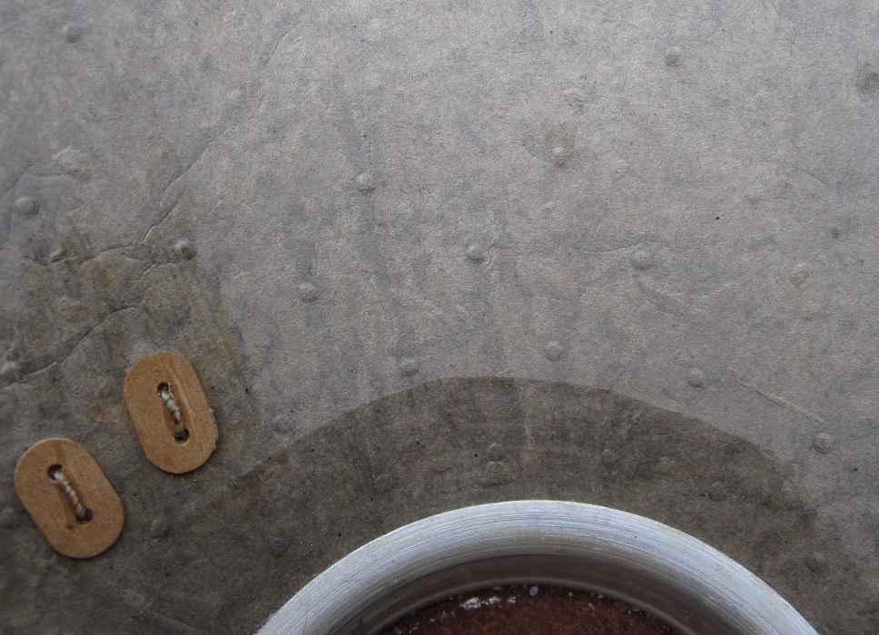

Если отклеить колпачок, то под ним находится алюминиевая юбочка. Нижней частью она вклеена в бумажный каркас катушки, а верхней, расширенной частью приклеена к горлу диффузора. До сих пор нет-нет да и вывалится откуда-нибудь. ЦШ - двухслойная, пропитанная марля.
Почитал про 50гд-1, у меня точно не они, размеры совсем другие. Но концептуально похожи, даже есть в раме 5 отверстий для крепёжных шпилек, и два отверстия с резьбой на заднем фланце магнитной системы для крепления согласующего трансформатора.

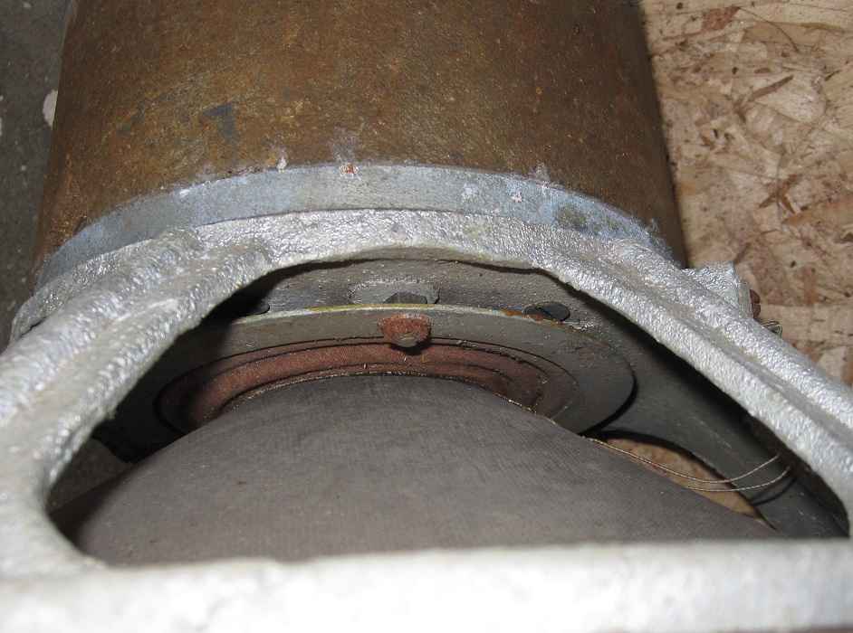

Разобрал и несколько опечалился: Т-образный керн, высота зазора 7 мм, ширина 1,5 мм, миллиметра 3 под зазором КЗ виток, прощай свободный ход. Катушка двухслойная, высота намотки 7,5 мм, сопротивление 5,4 Ом.
Нет, только подвижку снял, но промерить и так можно. Поправка, от зазора до КЗ витка 6 мм, всё не так уж и безнадёжно. Родная катушка поразила, она на замкнутом каркасе!

Да, довольно плотный, плотнее, чем, например, на 4а-32. Образующая - конус, никакой криволинейности не увидел. Почистил, собрал, никогда бы не подумал, что может быть настолько отвратительный звук, просто эталон. Подробных измерений не проводил, так, глянул без оформления АЧХ на синусе, на свипе прямо видно как гармоники бегут впереди основного тона. Резонанс 110 Гц, добротность больше 1, есть горбик. Точно мерить не стал, т.к. в целом и так всё ясно. Пойдёт под переделку - запланирована замена подвеса и центрующей шайбы, магнитная система позволяет сделать катушку с линейным ходом +-2мм и аварийным +-4.
