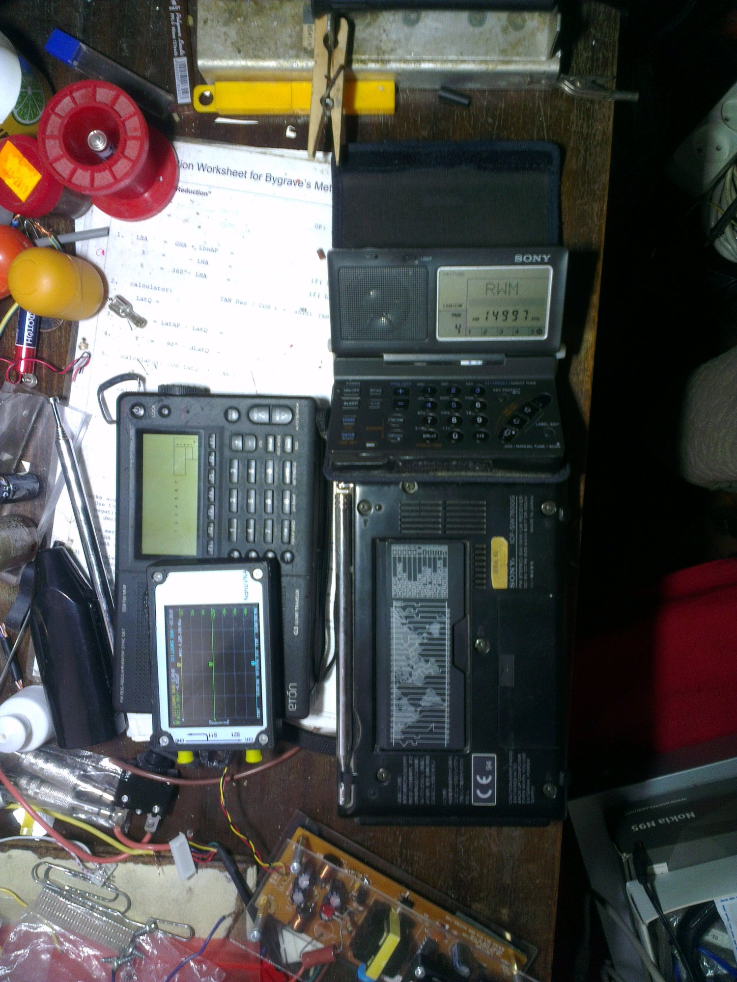

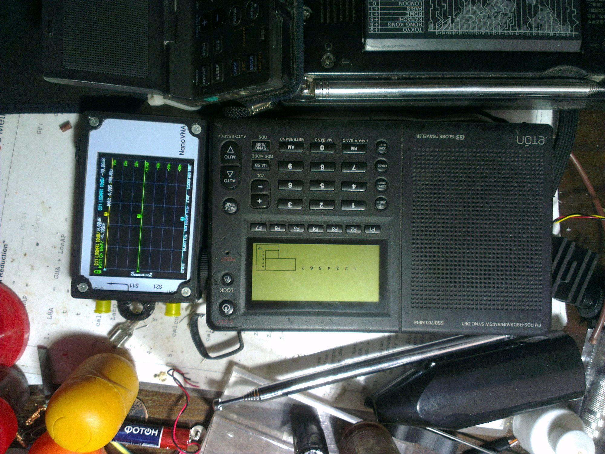

Любым из этих нехитрых радиоприёмников решается и поверка NanoVNA-H, и само прослушивание сигнала исследуемого генератора:
  • Sony ICF-SW7600G
  • Eton G3 Globe Traveller
  • Sony ICF-SW100 (точность ниже, так как шаг по частоте равен 100 герцам, плавной подстройки нет)
А про стоимость изначально речи не было.
А теперь расскажи как всем этим поверить часовой кварц.
главное, чтобы диапазон настройки приёмника позволял).
Да и "поверочный" прибор это несколько иное. Не эта игрушка. Я разрабатывал и сделал термостат на м/к для кварц. генератора высокой точности, т. что не надо нас дурить.
А без него ни кто и ни где, даже разговаривать не будет.
Я так и знал, что последует "ответ" в духе "Горизонт завален!!! Нищитаица!!!".
Ты же сам правильное условие про диапазон приёмника вспомнил.
Тринадцать-с-чем-то мегагерц в моём ЭПУ прекрасно слышно, даже не надо корпус вскрывать.
