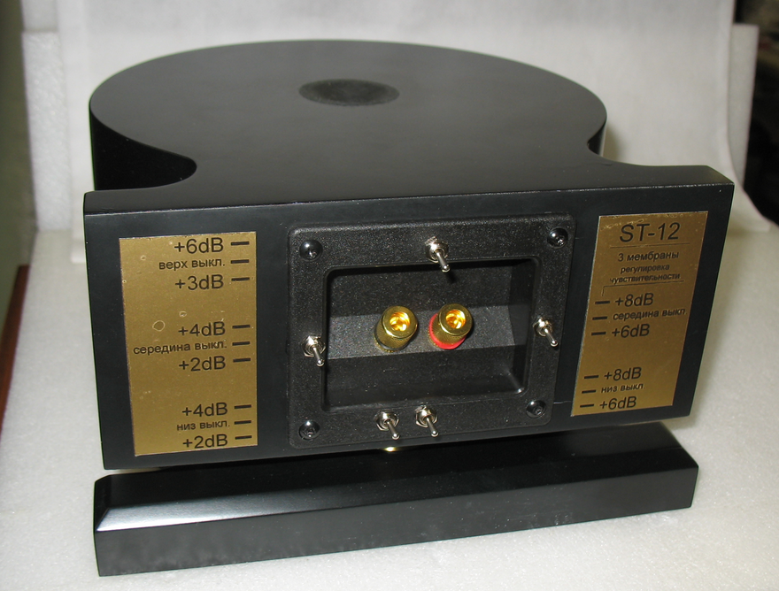

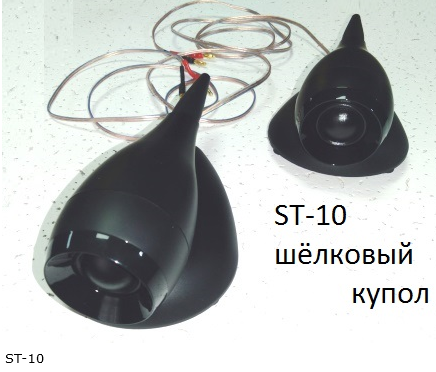

Что можете сказать за такие? есть у кого такие? какие будут мнения?
1. Модель ST-10 имеет два излучателя и 5 регулировок
2. Модель ST-12 из резонансного камня имеет три излучателя и более 20 регулировок

1. "Широкополосный" и "супертвитер" уже логически не вяжется.
2. Зависит от условий использования. Какой источник сигнала на них, есть ли там ЦАП и какой, в каком виде данные туда поступают (.mp3, .flac).
Нужна полная предыстория для понимания.
Ссылку уже вместо Вас нашли даже:
Ох, блин - судя по картинкам (узкие лучи мимо человека на диване) - это не сколько супер, сколько твиттер. Килогерц так с 5-10. Как согласовать такое - я представляю примерно; как согласовать, не вмешиваясь в основную колонку (в том смысле, что не добавляя фильтрации её сигнала) - и представить не могу, только если очень повезёт и там резкий спад внеосевого излучения, плюс немножко покрутить можно.
Дифракция машет ложноножкой и ехидным голоском желает удачи.
