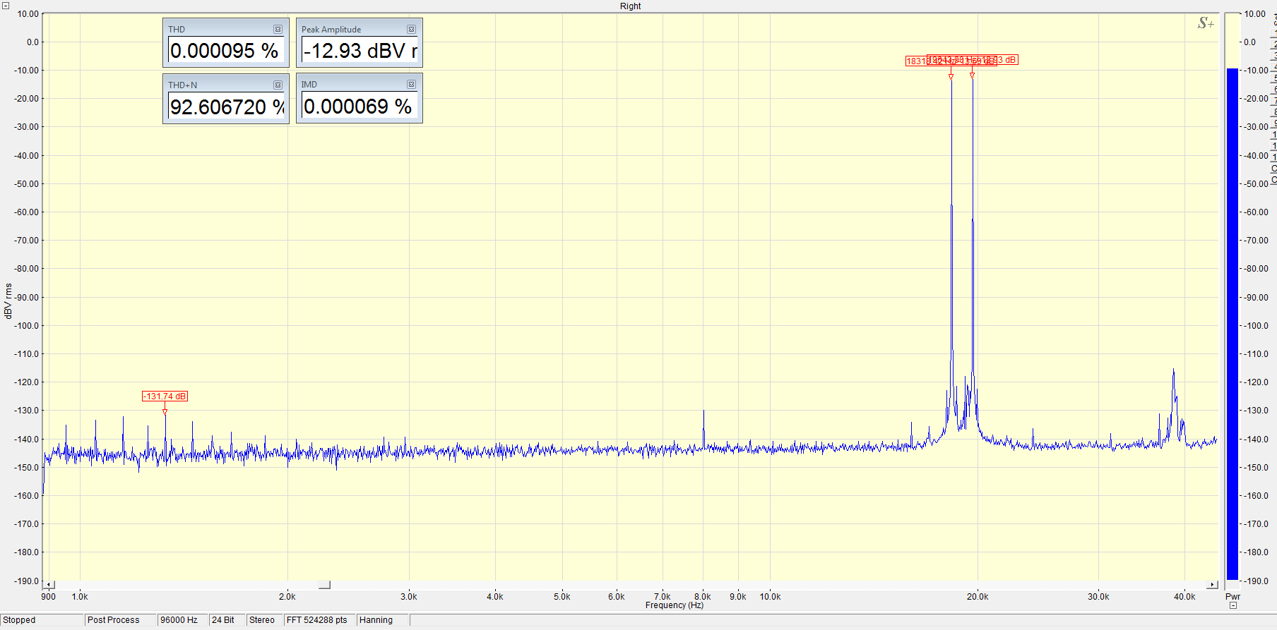

Линейность на порядок лучше, чем у Парафинна (ПАРУСА):

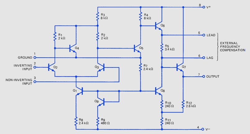

Схемотехническая идея взята из первого ОУ Видлара мА701, он же - К140УД1:
Тут: диф Т2Т3 нагружен на резисторы, с нагрузки выходное напряжение снимается на второй диф - Т4Т5, следом - повторители на Т6, Т7.

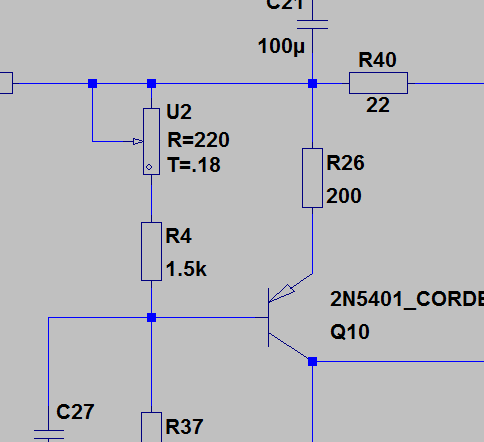

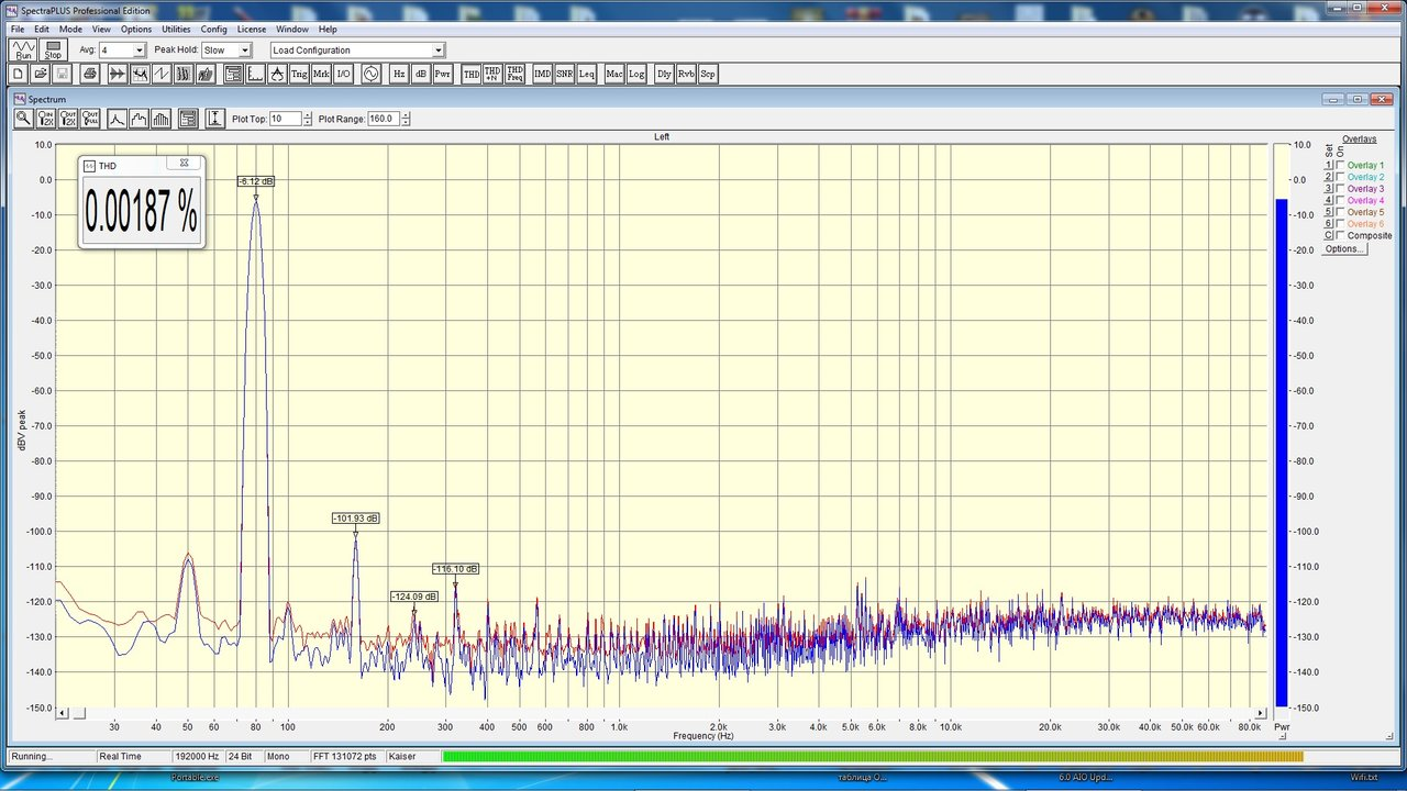

Донецк - по топологии "Параллельный", что по дефолту делать надо. Например, так:

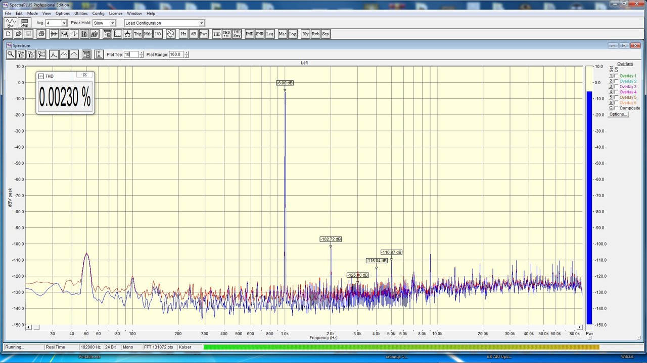

Предклипп, 40К, ТП 30мА.
Выкрутил ТП до 30мА, ни чего с искажениями не поменяло. Кстати, спасибо дяде Виктору за термоузел, регулировка очень плавная и в широком диапазоне.
Спринт Лаут есть в ветке и трасса "по феншую", топология схожая, трассировать с меньшими "головными болями".
Не термоузел, а праздник какойто. И транзеля бы ещё туда со строчной развёртки, вольт так на 1500. Это не термоузел, а динамическо адаптивный модулятор тока покоя.))
Термоузел лучше 1 шиклай. Термоузел это не безобидный уасток схемы, оказывает сильное влияние на звук.

генерит в районе 40МГц, саму природу генерации не вычислили, предполагал, что в ДК. Участник форума в личке проблему предложил решить - применил, генерация почти исчезла.
С тройкой на выходе, УН 15 мА. Термоузлы с большим ипмпедансом, в первую очередь портят звук НЧ.
Там усь наверное какой то дряный был с 1 % искажухи вот и пригрезилось что термо плохой .

Все эти разговоры про "звук термоузла", они в пользу бедных. Чёт приборы это отрицают, или влияние слишком мало чтобы быть слышимым.
По идее в таком случае искажения на 80 герцах должны быть выше чем на одном килогерце ибо имтепанс же. А ничего подобного нет.
Хорош короче наркоманить. Эта проблема явно преувеличивается от тупости и незнания.
Не отличишь на слух 1 сотку % искажений, синуса от тысячной. Выходит проблема преувеличена? И те кто 5 лет живут в симуляторе непрерывно, находятся там от тупости?
Скорее всего ты находишься там от тупости.
Во первых искажения синуса- можешь себе оставить. Музыка это набор синусов да ещё и с постоянно меняющейся амплитудой, фазой, да ещё и синусоиды вычитаются и суммируются друг с другом. Не знал? Ну знай.
По итогу твоя "сотка искажений на синусе" нихрена не значит. Потому что ИМД могут быть как соткой так и процентом, на высших частотах звукового диапазона. Ибо твоя "сотка" измеряется на 1кГц.
Однако речь не об этом, словоблуд ты наш недоделанный. Искажения на 80 герцах не растут. А как же ипентанс термоэлемента? А никак.

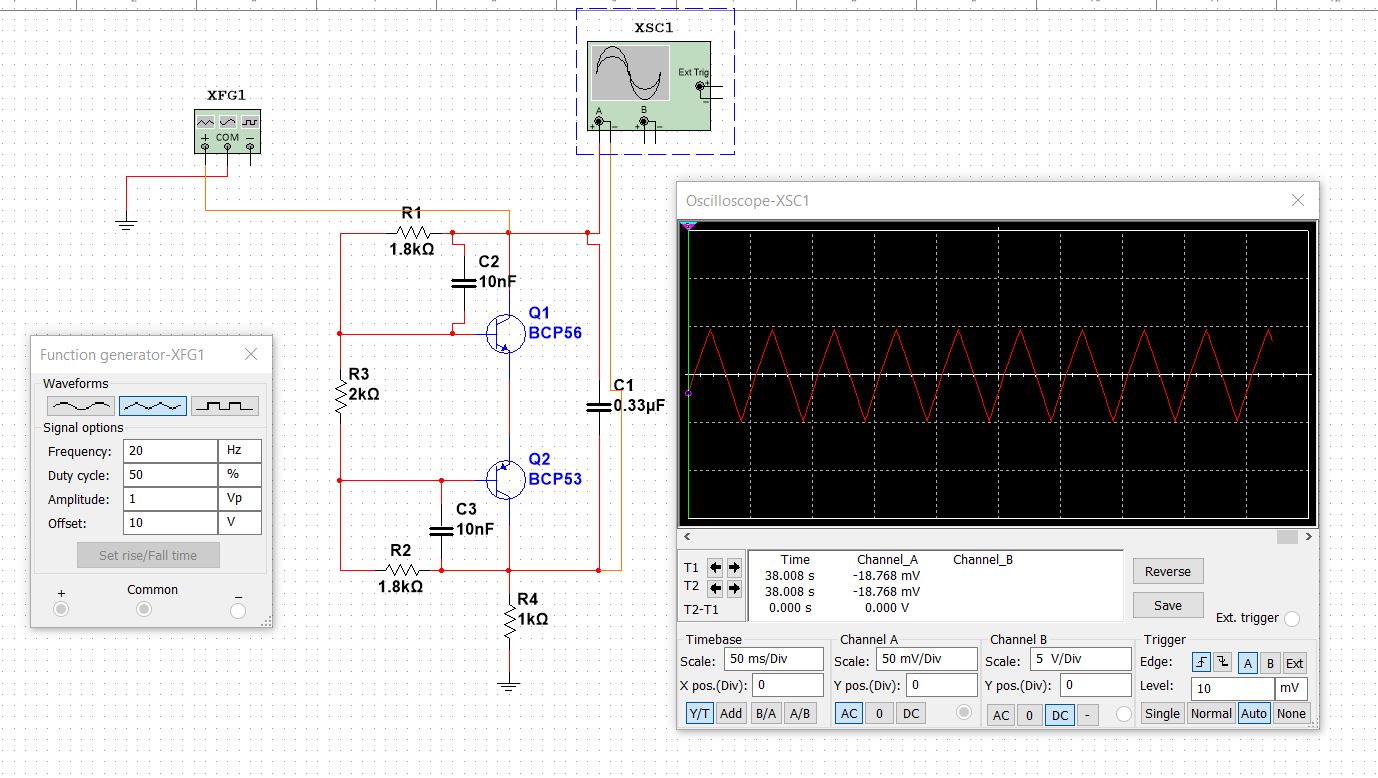

У нас же есть симулятор. Любые тупые вопросы решаются в симуляторе и показываются тупящему.

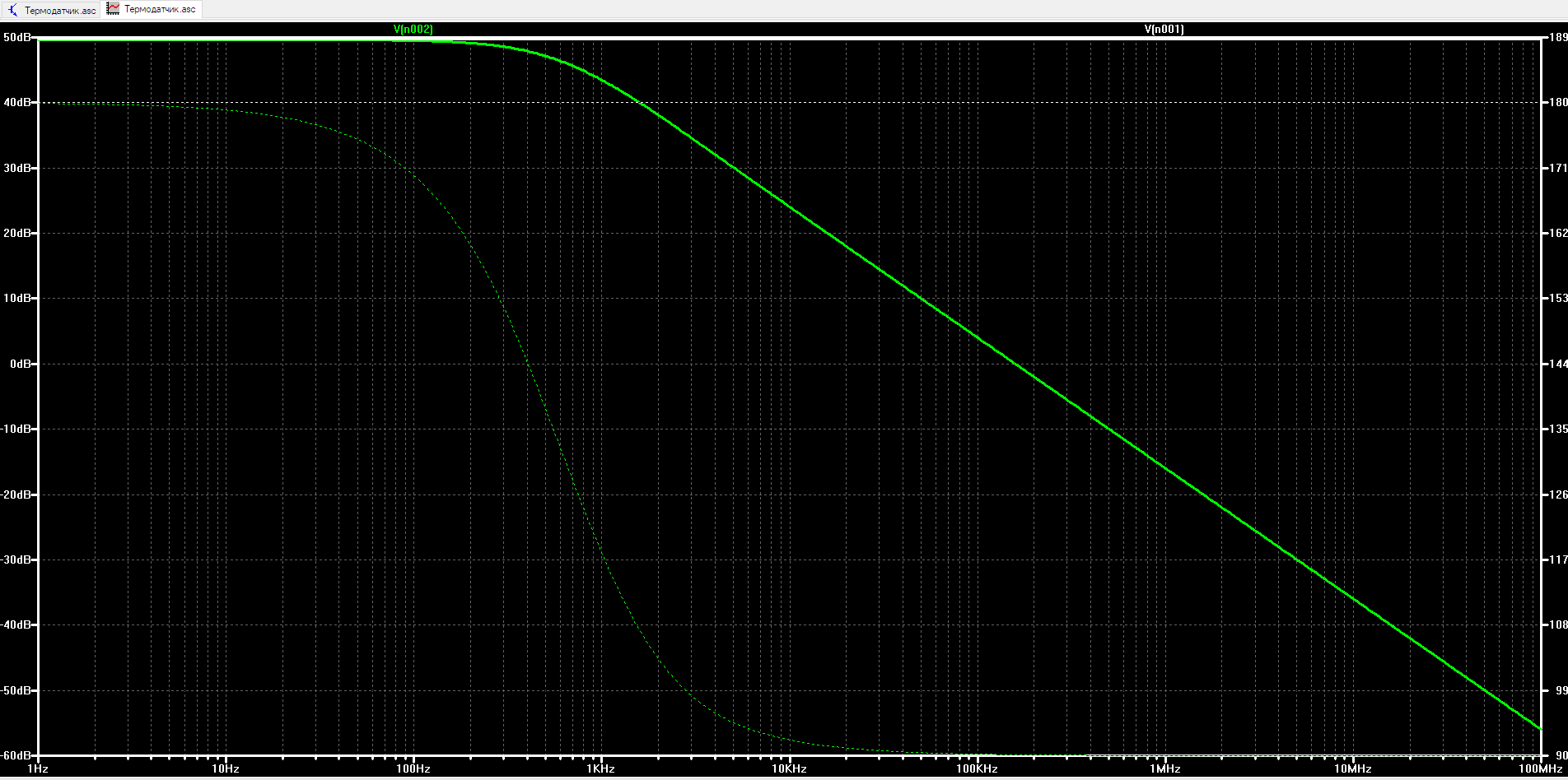

Генератор тока И1 - 6 мА постоянки, 1 мА переменки. Он нагружен на термодатчик - справа, и имитирует выходной каскад УН. Схема исчерпывающа, больше ничего не надо.
Смотрим АЧХ на термодатчике:
АЧХ падает с 500 Гц.
А до 500 Гц какое сопротивление термодатчика, в омах?
За это отвечает левая часть схемы, где тупо вручную подобрано сопротивление: 300 Ом.
Вопрос: какое горе может причинить 300 Ом на входе повторителя с мегомным входным сопротивлением?

Ну, прикинь: изменения сопротивления/импеданса термоузла прикладываются к базам ВК и их конечное действие выражается в изменении тока ВК на 0.003%. Представь, как пусто должно быть в гнилой тыкве, чтобы сделать трагедию из 3 мкА изменений тока покоя ВК 100 мА.

Как может частотно-зависимый импеданс конденсатора, котооый доминирует в импедансе термодатчика выше 500 Гц, через три декады частоты отличаться всего в 10 раз (на порядок величины), если должен - на два порядка, в 100 раз? Тебе голоса в голове сказали, что ты - профи по термоузлам? Ты в 10 раз ошибся.
