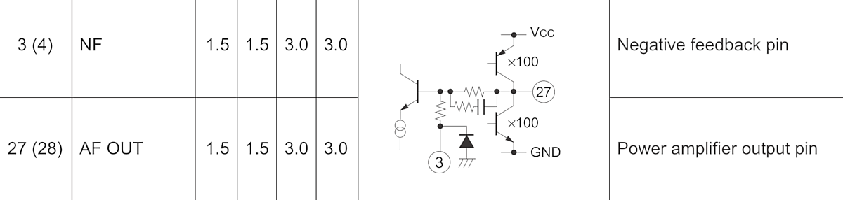

Кусочек схемы есть - выход на транзисторах с общим эмиттером. Один раз удивился звуку из китайского приемника, открыл, а там усилитель на LM386 на 1Вт, но динамик сантиметров 10-12 в диаметре, звучало офигенно, подозрение что дело в динамике и корпусе приемника.

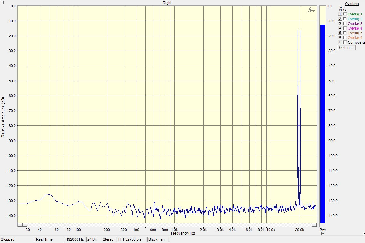

Попробую изложить свою версию в разнице звука композита и обычного УНЧ с неглубокой ООС.
В записях с пластинки я в любом случае слышу собственные искажения и винила и головки, но на композитном УНЧ они воспроизводятся более реалистично - нет неприятной на слух добавки собственных нелинейных и интермодуляционных искажений от УНЧ, с более высокими уровнями этих искажений. Это дело проявляется в окраске звука.
У композита ВЧ более чистые, прозрачные, воздушные, называйте это как хотите. А у УНЧ с неглубокой ООС звук более мутный и, что самое заметное, ВЧ, часто, носят неприятно цыкающею, едкую окраску с призвуками стекла и металла сверх нормы, какой не бывает в оригинале - в реальной жизни.
И по началу кажется, что у композита, уровень компонентов сигнала на ВЧ просто ниже.
Но, тут, дело не в уровнях основных компонент сигнала на ВЧ, а в том, что у композита каша из гармоник - продуктов нелинейных и интермодуляционных искажений и на ВЧ и на СЧ получается существенно меньше по уровню (на порядок или даже два-три). И композит за счет этого слушать приятней.
Спектр звука получается более правдоподобным даже на АС с относительно высокими искажениями. Вы просто соберите любой простой композит хотя бы на макетной плате и сами послушайте как он воспроизводит музыку, после того. как его запустите в нормальный устойчивый режим работы и убедитесь в его низких искажениях при тестировании на разных тест-сигналах, например в программе REW.
У меня после настройки и прослушивания нескольких версий композитных усилителей появился своеобразный критерий порога, когда звук становится на принципиально новом качественном уровне.
Это когда график искажения у усилителя не имеет резкого подъёма по нелинейным искажениям, выше, примерно 1 кГц как у большинства обычных УНЧ.
Если график искажений на 5-20 кГц имеет вид прямой линии или даже со снижением искажений к 20 кГц ниже 0,001-0,005% на низко и средне уровневых сигналах ( и ниже 0,01% на мощностях в десятки Ватт то, это для меня своеобразный порог, при котором звук приобретает реалистичную форму особенно на ВЧ и СЧ.
Понятно, что у кого-то такой порог может быть чуть выше или ниже в плане уровня нелинейных искажений. Ту все индивидуально. Но в любом случае при слуховом анализе работы УНЧ обращайте внимание на эти моменты. Это реально слышно на хороших АС с искажениями даже под 0,1-1%.

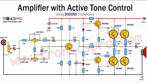

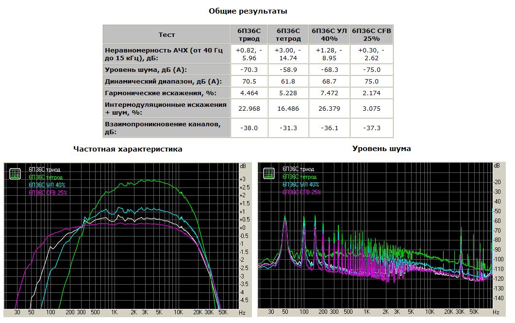

С просторов интернет-помойки- найдите N ошибок...

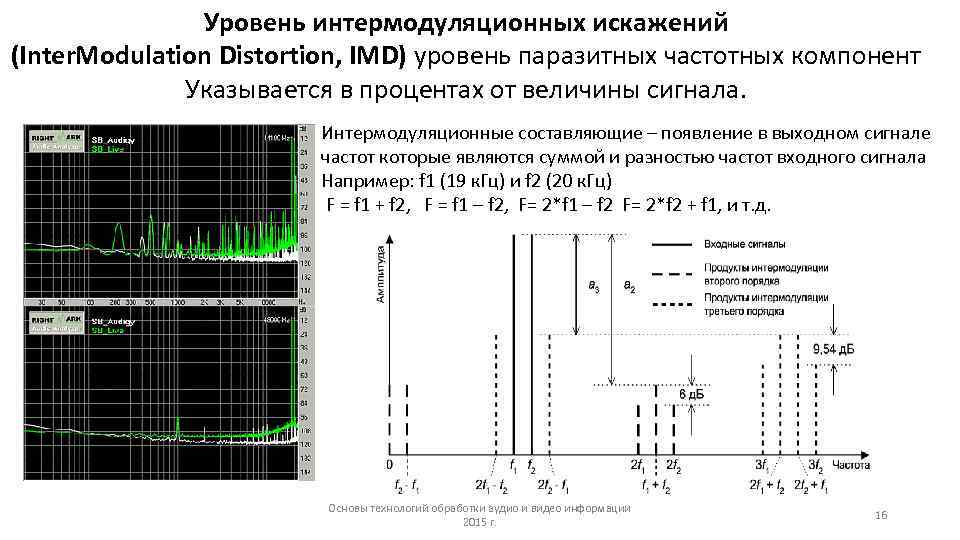

В современных цифровых записях нет никаких щелчков. Я говорил о другом эффекте - о заметности на слух нелинейных и интермодуляционных искажений УНЧ на СЧ и ВЧ. Смерш прав, что пока вы не прислушаетесь к композитному усилителю, то сходу вы этот момент не поймете. Вам по началу, как и мне, звук может показаться как бы пустым, малосодержательным, с недостатком как бы ВЧ и вообще по началу может казаться что вы слышите музыку с меньшим числом играющих инструментов. Но при этом вы четко будете слышать партию каждого инструмента, а не сплошной "жирный звук".
На выставках High-End техники люди обычно стараются посетить побольше КП и задерживаются в них для прослушивания буквально на 1-3 мин. А чтобы понять разницу в звуке нужно послушать и по сравнивать разные УНЧ хотя бы несколько часов, а лучше несколько дней. А потом, обычные УНЧ вам будут резать ухо на СЧ и ВЧ большими искажениями. И такие искажения, вы уже как эксперт, сможете достаточно быстро уловить на слух.
Без практики эти эффекты понять и описать словами сложно и почти невозможно.
Я тоже этому удивился ! Интермоды гадят в звук и создаётся впечатление большой группы музыкантов что глупые лампадники и германщики называют живым звуком ничего не слышав лучше Аккорда 201 smile_1
