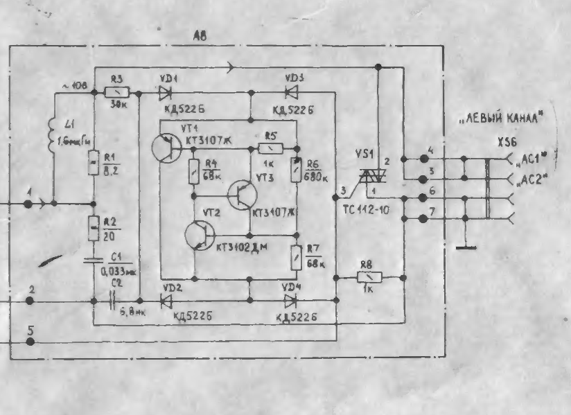

контакты рэле включать не последовательно, а параллельно АС.
Такая защита называется "тиристорный лом" - АС целая, усилитель в ремонт с заменой выходных транзисторов.

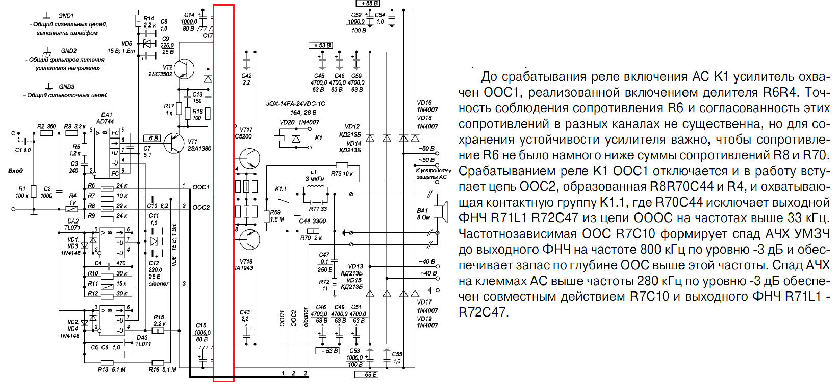

Кроме того, если усилитель заявлен быть бескомпромиссного качества, - собираетесь ли вы учитывать нелинейность контактов рэле, через которые проходит весьма значительный ток сигнала?
Тут, мне кажется, лучше контакты рэле включать не последовательно, а параллельно АС.
Отсутствие шелчка при подаче и снятии питания усилителя - следует обеспечивать схемотехнически.
Краще не робити так ніде і ніколи.
Потрібно робити якось так, як на вкладеному малюнку нижче.
Щось подібне присутнє в підсилювачах для звуку від Yamaha.
    226.6 KB · Просмотры: 218
  • hfe_yamaha_ax-596_service.pdf
    2.7 MB · Просмотры: 125

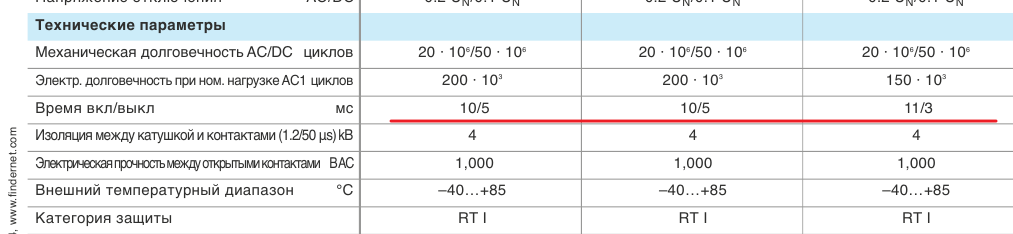

1. При нормальной работе усилителя реле всё время включено, а значит кушать энергию и при долгом включении может сильно разогреться.
2. Время выключения реле всегда больше чем включения, т.е. в том случае когда надо бы отключить АС как можно быстрее всё происходит с точностью до наоборот!))
А ведь изменить алгоритм на другой совсем ведь просто, надо всего лишь инвертировать сигнал на ключ управляющий включением реле.
1. Не надо беспокоиться за реле, там умные дядьки так поработали, что реле десятки лет включены и не перегреваются.
2. Все без исключения реле делают наоборот: Image 3.png
3. Если так делать, то будет антизащита, когда нет напряжений, АС д.б. отключены.

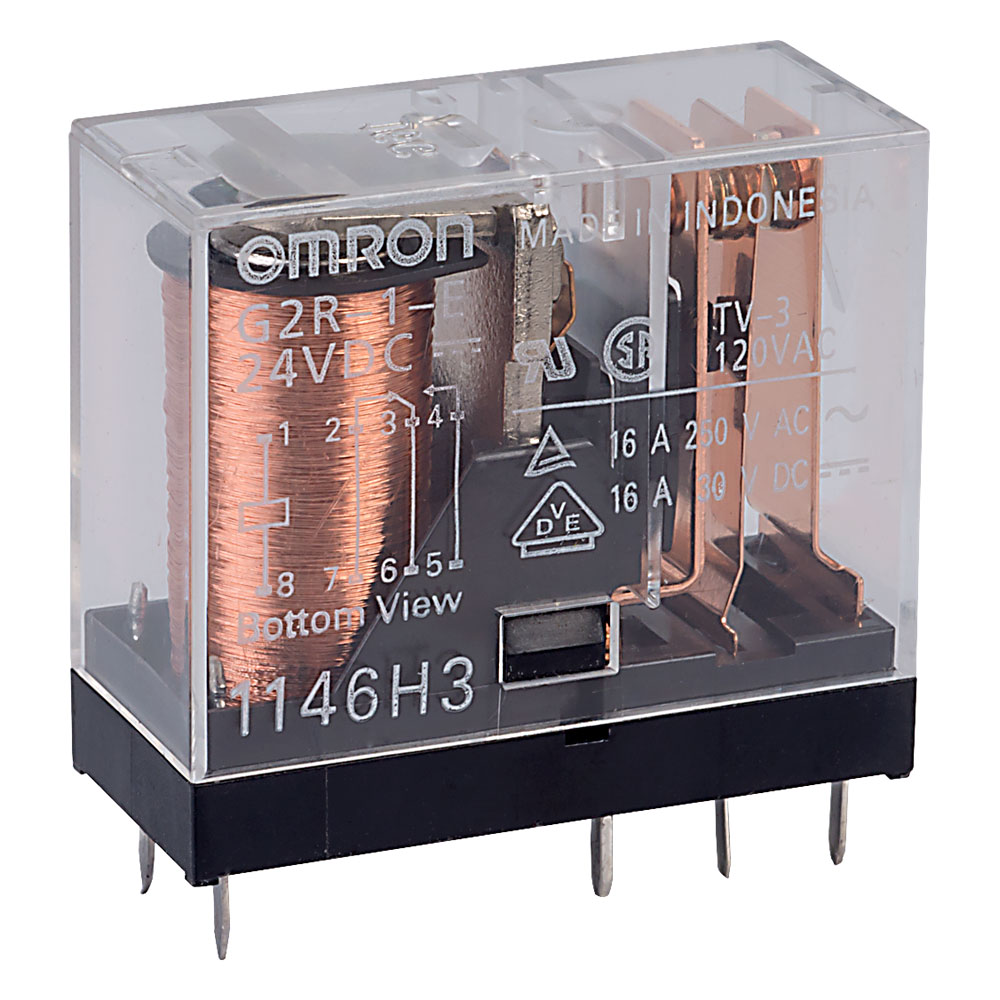

Кстати говоря, реле для этих целей тоже нужно не абы какое! Ведь в аварийном режиме, типа пробоя выходного транзистора нам нужно разрывать постоянный ток, этот параметр у многих реле так себе. Нужно выбирать реле с максимальным параметром именно по постоянному току, ну вот например такое, у которого указано напряжение DC и ток
Практически недоступны реле способные одной парой контактов отключать нагрузку 10 А при напряжении +-50 В (это суммарно 100 вольт).
Но можно включать последовательно 4 пары контактов.
Некоторые промреле - финдер55, например - позволяют сильно увеличить зазор и тогда справляются 2 пары на 100 VDC.
Не вижу, в чём разница: усилитель-то и так в ремонт, раз пришлось АС коротить ломом...

Вот в вашем Корвете защита тоже ведь не коротит выход?))
Вы ошибаетесь.
Ознакомьтесь со схемой:
Тиристор VS1 открывается или "местной" схемой обнаружения постоянной составляющей на выходе УМ, или (цепь №5) от узла в БП, при обнаружении перекоса по питанию.
