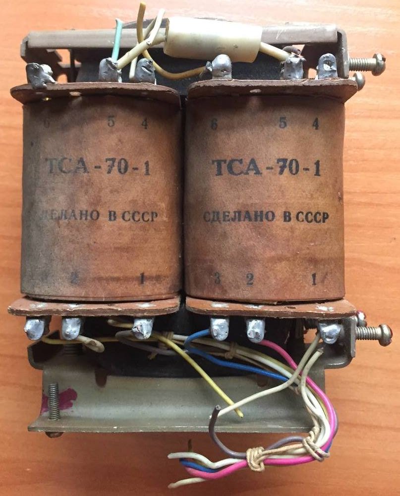

ТСА-70-1
5,020
3,308
145
Для питания лампово-транзисторной радиоаппаратуры. Номинальная мощность 60 - 70 Вт. Сердечник трансформатора разрезной, стержневой, изготовлен из стальной ленты Э-320, сечением 22х32. Для удешевления массового производства трансформаторов, их обмотки были выполнены алюминиевым проводом. Разработан для установки на металлическое шасси телевизоров, и крепился четырьмя винтами.

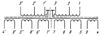

Трансформатор имеет три пары симметричных вторичных обмоток. Напряжение сети 220 вольт подключается к первичной обмотке на выводы 1 и 1', при этом необходимо установить перемычку на выводы 2 и 2'.
Сердечник​
NN выводов​
Число витков​
Марка и диаметр провода, мм​
Сопротивление постоянному току, Ом​
Напряжение, В​
Ток, ном. А​
ПЛМ22х38​
1-2-3
1'-2'-3'
4-9+4'-9'
5-8+5'-8'
6-7+6'-7'​
475+75
475+75
142+142
62,5+62,5
14,5+14,5​
ПЭВАТ 0,47
ПЭВАТ 0,47
ПЭВ-1 0,23
ПЭВА 0,8
ПЭВА 1,0​
11,8+1,7
11,8+1,7
9,5+9,5
1,3+1,3
0,2+0,2​
110+17
110+17
33+33
14,2+14,2
3,3+3,3​
0,16
0,16
0,08
0,65
0.95​
Неплохая серия трансформаторов, на ТС-40-2(5) собирал раньше увесилители на TDA2003(2030) для контуперной акустики.
А вот ТСА на алюминиевом проводе никогда не встречал таких лилипутов, только ТСА-310
Жила светлая, видимо и правда алюминий. Две обмотки по 14,2 В потянут 2 платы ИТУНа на TDA2050?
Магнитопровод ПЛР22X32 применялся на трансформаторах ТП-100 и ТС-100.
