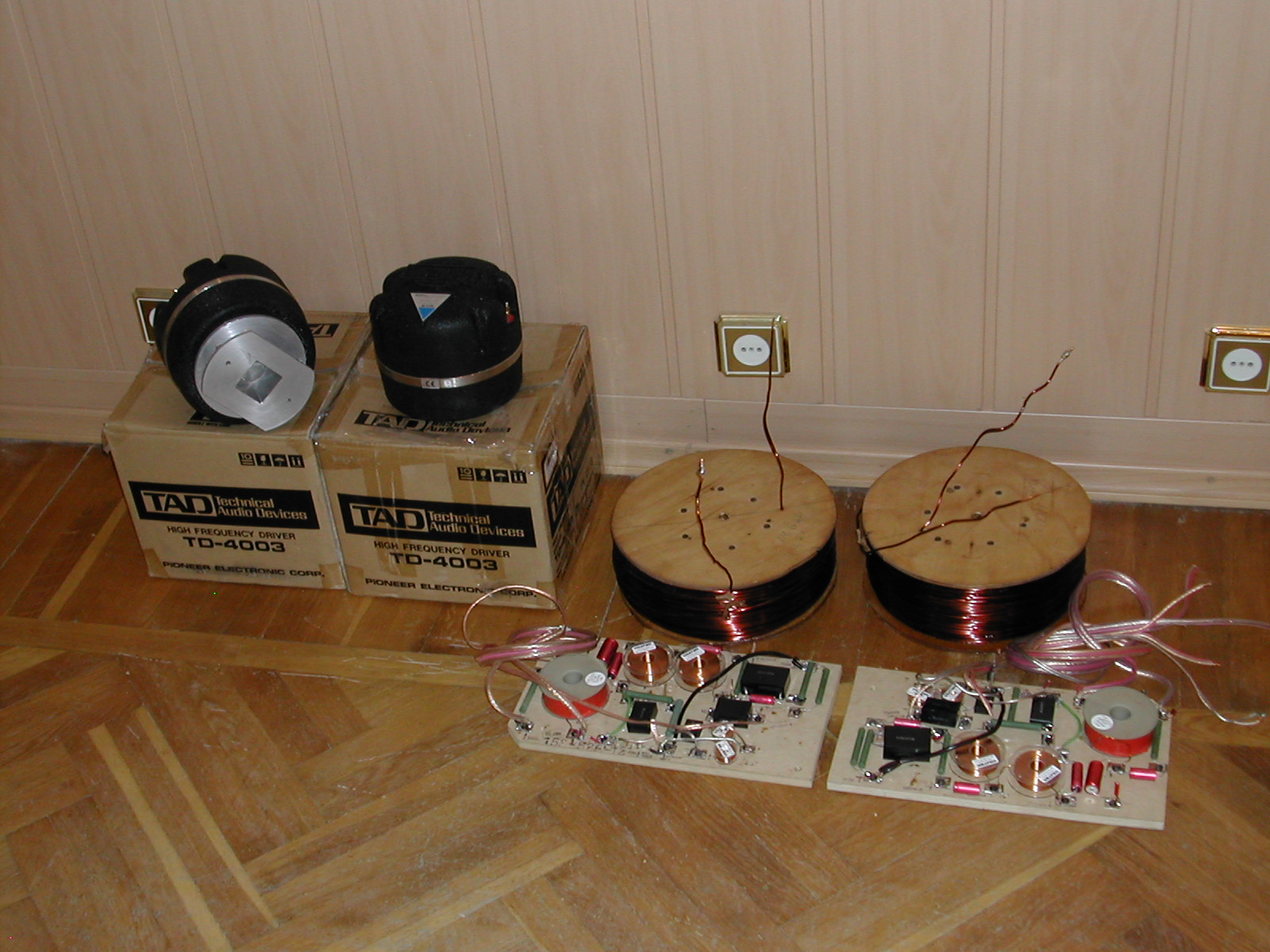

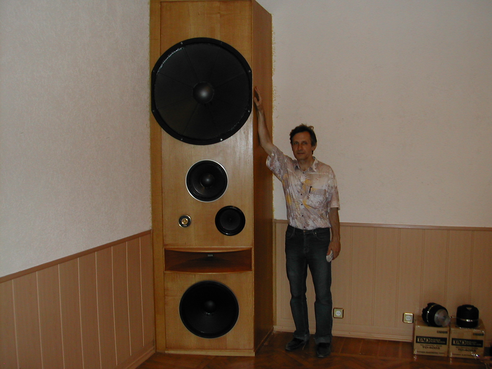

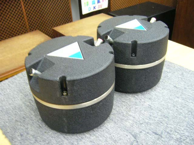

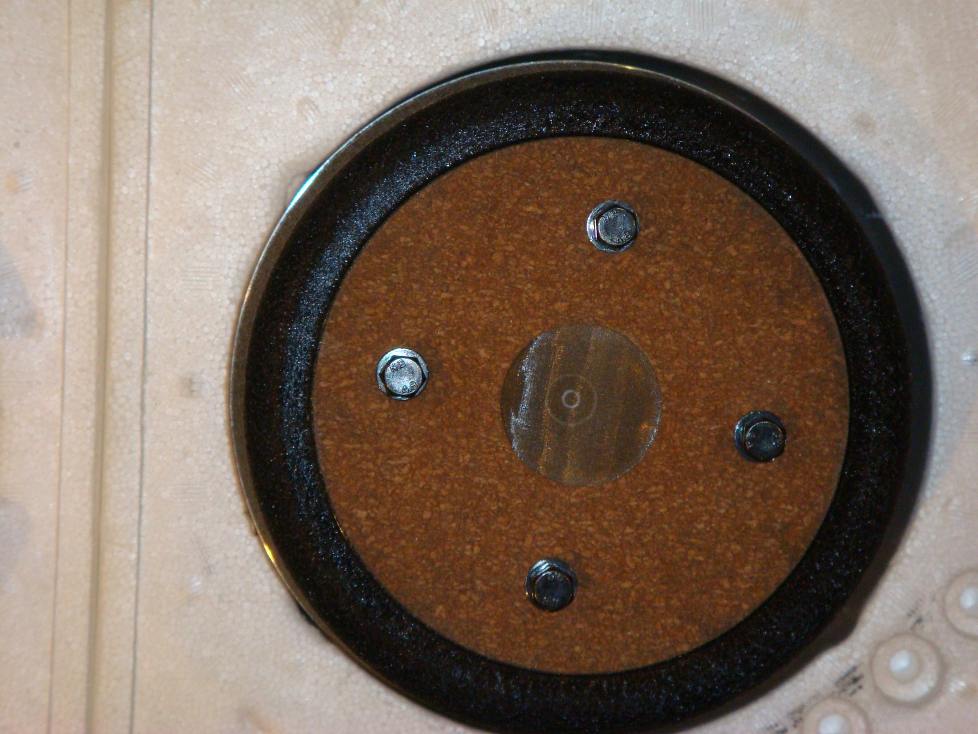

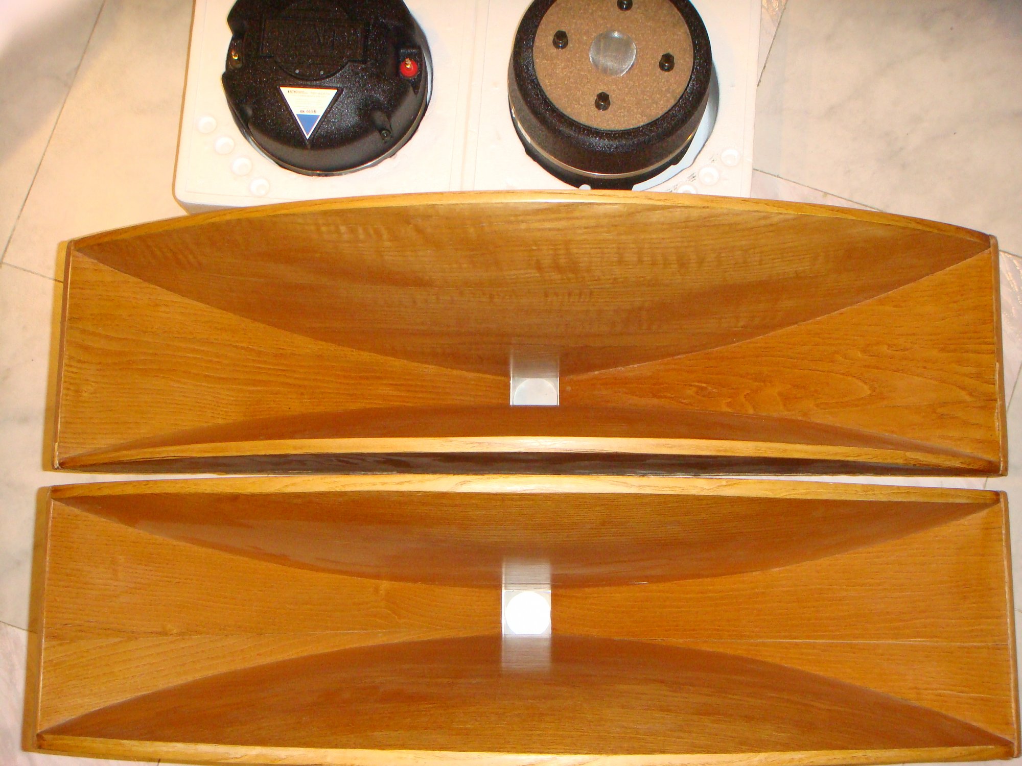

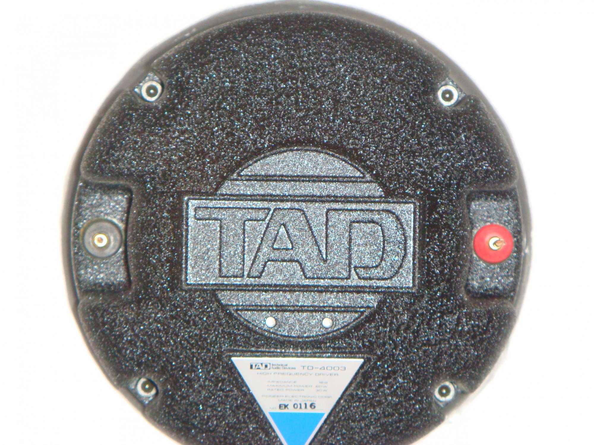

да жопа эти ваши 4001. Валят с 2-3 кгц, к 20 килам обвал достигает минус 12 дБ. без пищалы никуда.
А вот 4003 по цене 5000 долл за один -там ачх бежит ровно до 12500, потом плавно валится.
Я с ними работал, дивные изделия. Но не своё, чужое. А там как бы не особо вкурили весь шарм этих динамиков.

Так вот где это фото с АС по больше разрешением)
Кстати, фото фильтра видел в интернете когда то гуляло, давно уже. Помню эти катушки. Значит Ваших рук дело?)
