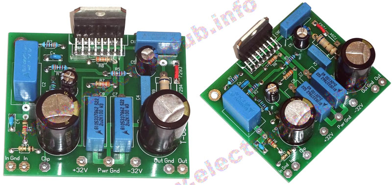

Ясно. Всё-таки проделайте опыт с отодвиганием штатного трансформатора питания. Когда витой шнур до него будет длиннее, можно будет покрутить его вокруг оси.
Провел эксперимент. Отодвинул примерно на 80см. Фон остается. Свивал два вида косичек:
1. Все три провода в косу.
2. Два провода переменки вместе, средняя точка отдельно.
Что так, что сяк - фон как был, так и остается. Даже не уменьшается. вертел трансформатор в разные положения - тоже не влияет.

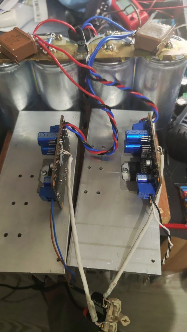

Был недостаток знаний в области УНЧ.
Сначала я собрал все по схеме Аудиокиллерера. Включал - был фон. Начал гуглить, на одном форуме вычитал рекомендацию по изменению схемы (R4 R10). Сделал. Фон не изчез. Обратился к уважаемым местным форумчанам. Подсказали, что при открытом входе фон это нормально... А у меня фонило и с открытым и с закороченным входом.
Сегодня вернул R4 и R10 как положено. При открытом взоде фон есть, при закороченном нету.

Фон скорее всего из-за корявой разводки "земли". Попробуйте все "сигнальные" земли собрать и отдельным проводником подключить к точке подключения силовой земли. Сначала напрямую, потом попробовать через резистор 10 Ом

а вернули это как? куда вы их переносили?
Переделка была следующая:
R4 на землю сигнала, а не на землю питания.
R10 увеличить до 10 Ом.
Эта переделка "не взлетела", вернул R4 на землю питания, R10 уменьшил до 1 Ом.
Началась новая проблема. Теперь уже когда два усилителя работают в паре.
Путем экспериментов выяснил, что как только я объединяю сигнальные земли двух каналов - в одном канале возникает легкий фон.
Раздельные земли никак не сделать, т.к. все это объединяется на миниджеке с общей землей.
Что может быть?

делайте отдельные БП для каждого канала,можно один транс с раздельными обмотками но выпрямители отдельные

Вижу две причины:
1) Плохая разводка платы.
2) Поддельная микросхема.
Муторно, но читайте статьи про то как разводится общий провод. Не хочется резать всю плату, все дорожки, особенно если окажется что виновата микросхема. А то что она куплена в Чипе - не гарантия.
И подделки бывают разные. Одни просто не работают, а другие работают но с капризами.
По фото не смогу вылечить - надо брать в руки и сидеть-корпеть.

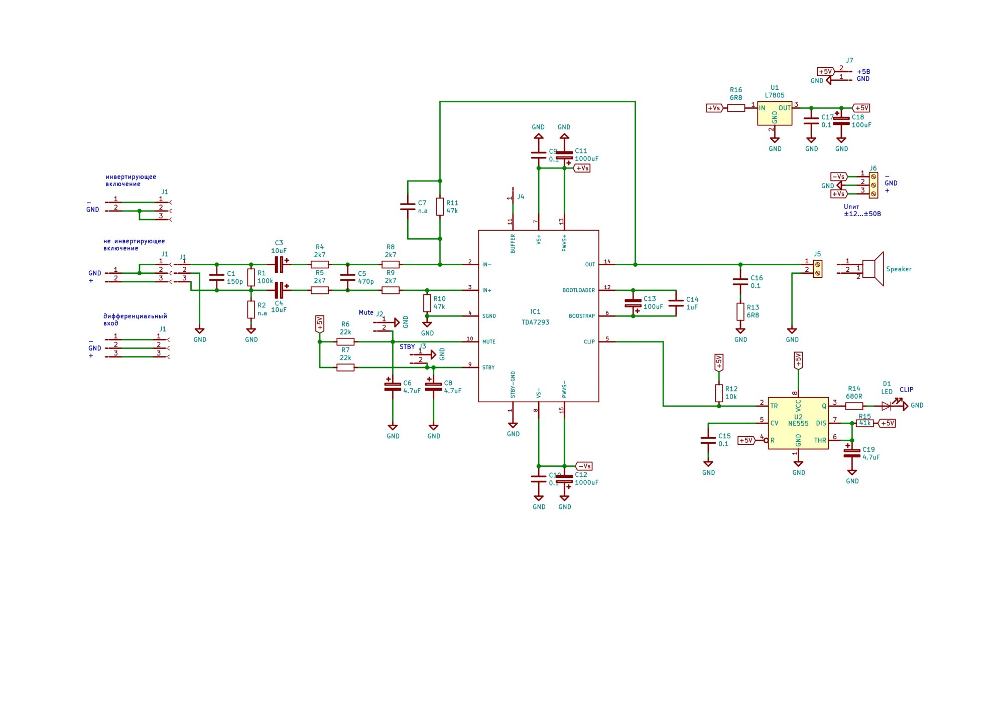

Замутил Замакетил усь на 7293 требуху трясти) поёт чисто , фона нет, всё стерильно и чётко. После проб и ошибок, в итоге взял набор в чипе, клип детектор почти в подарок). Не могу сказать насколько оригинал, звонил ноги на мегаомы, на оригинал не похоже, но работает терпимо. Блок питания из двух трансов от ИБП +- 36 вольт. Мощи хоть отбавляй в клип не выходит, как раньше при питании +-24в.
Вот остались смутные сомнения, схема включения универсальна, а это значит не самая лучшая. Ещё на входе стоит керамика:unsure: , тоже не лучший вариант.

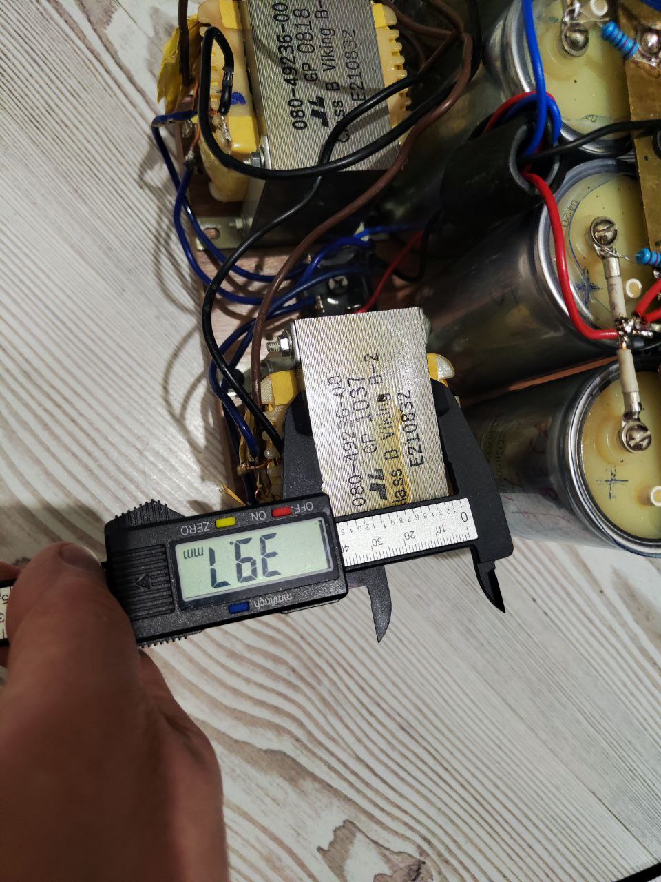

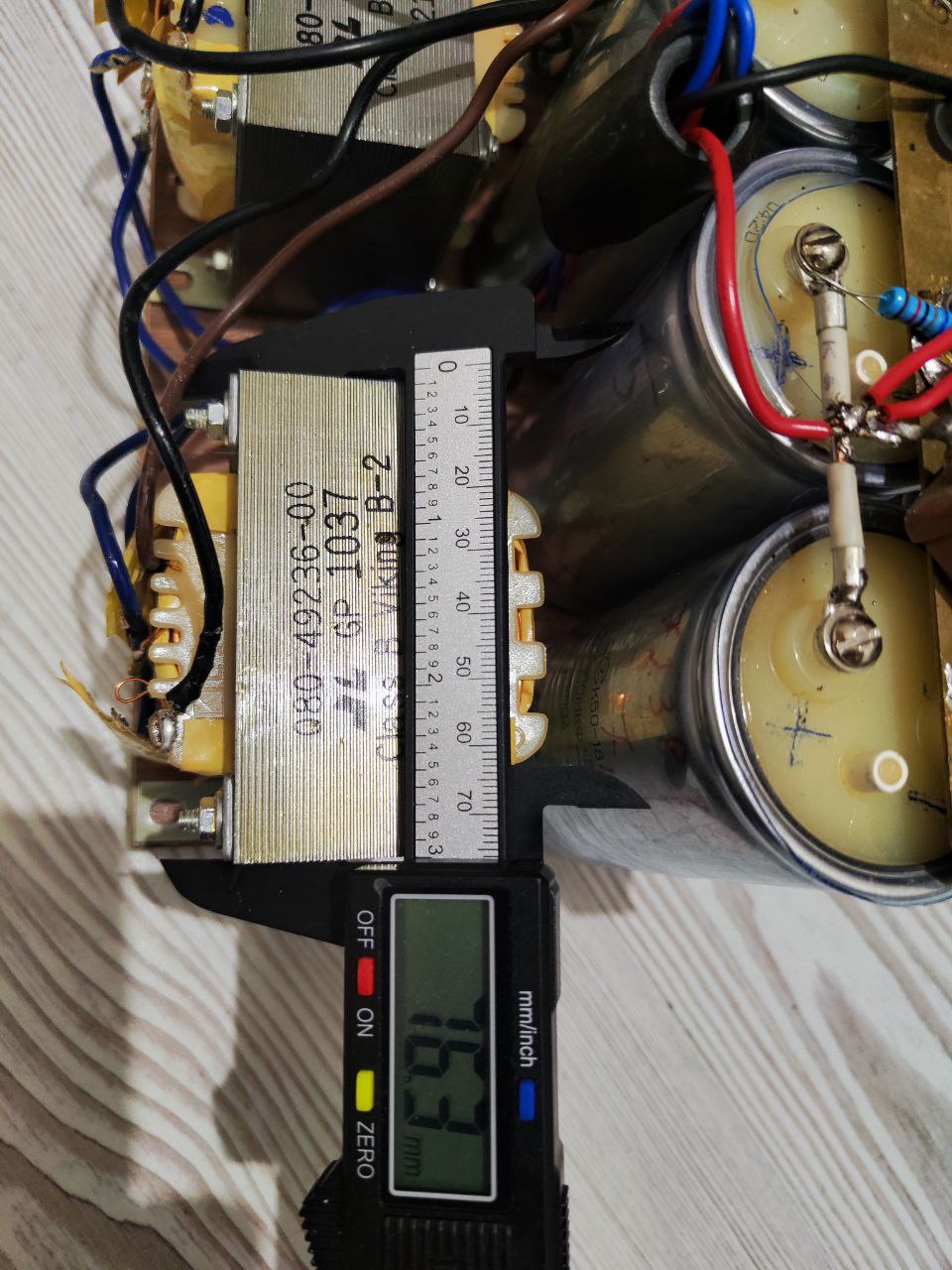

судя по первому фото , трансформатор у вас никакой по мощности , учитывая размер платы со спичечный коробок и транс ....надо хотя вдвое больше
При отключении питания от сети - банки плавно разряжаются. Вот только в одном плече разряжается до 1В, а во втором до 6В. Этого же не должно быть?

Трансформаторы около100 ватт. Вторичка 28в провод 1.3 мм. При нагрузке падение около вольта 0.8-0.9. Есть транс от одиссея вторичка 36.7в. по постоянке +- 51в получается . чёт не рискнул. По рекомендации чипа макс+- 50 в. Да мне мощности и от этих за глаза. Напрягает звук резкий , хотя пару часов слушал громко вроде норм. Основная проблема как я понимаю на входе усилителя, даже китаец за 500р ( правда из двух один неисправен) звучал приятнее( Планирую заменить керамику на плёнку , вот засада надо 10мкф , а есть только 4.7.

"Висящий" в воздухе инвертирующий вход - работа с единичным усилением - возбуд...хотя бы резистор не меньше входного на землю или низкоомный РГ.
И далека от даташитного варианта.
При Т-образной ООС #1 делитель ООС работает и при отключенном входе, усиление в норме.

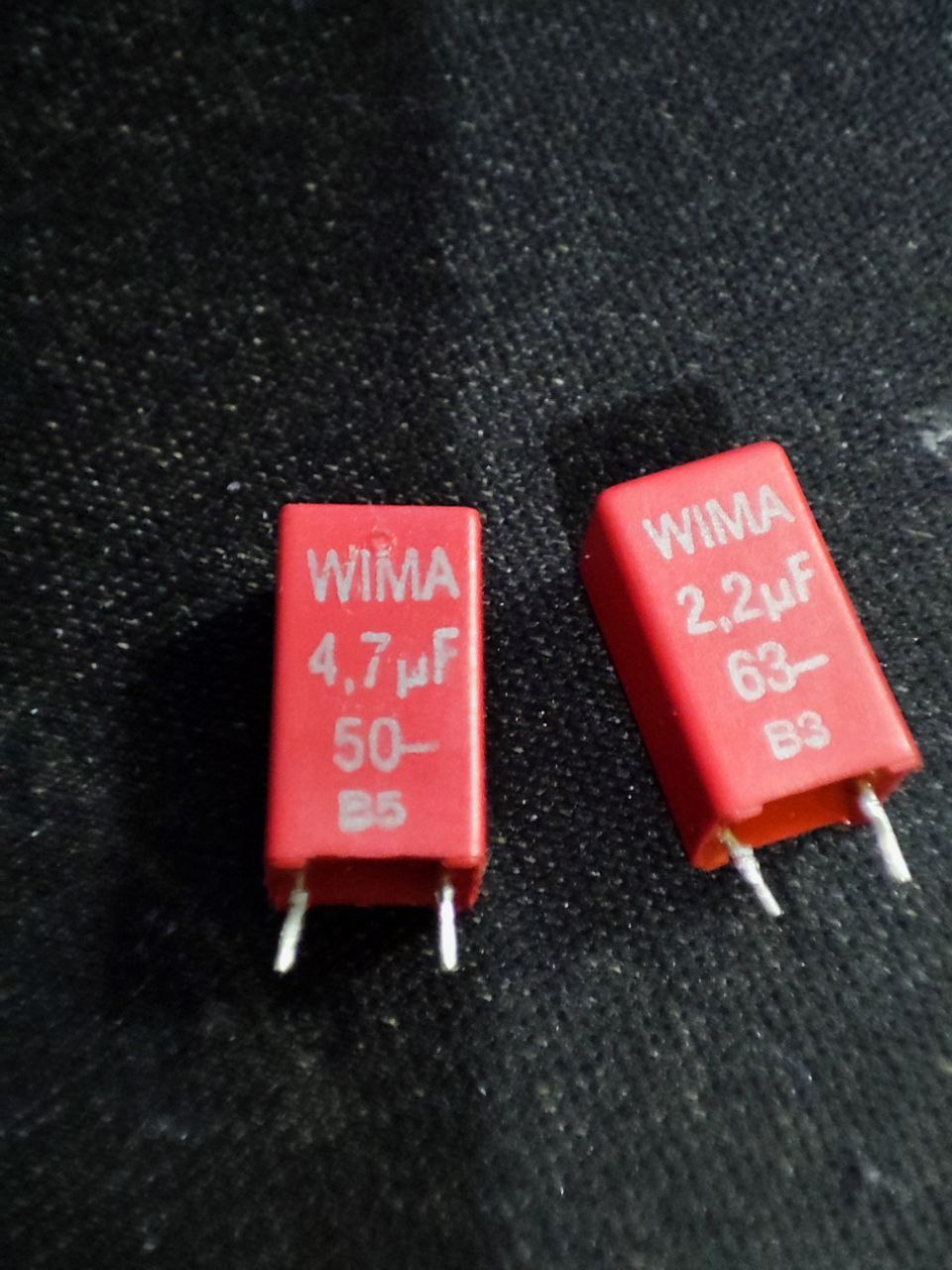

зачем ? там 2.2 мкф более чем достоточно

А кто сказал, что надо именно 10? Нам надо, чтоб произведение RC входной цепи или цепи ООС было примерно 25. Если 10мкф, то к нему 2,5 ком надо.
Ха. У Киллера входное 33 кила. Там стоит 0,68 мкф. И где там 10 мк?
У меня 0,33 мкФ в каналах сателлитов (раньше это были просто стереоканалы) и 1 мкФ в канале сабвуфера, схема неинвертирующая, по входам 22 кОм на землю.
Немного перемутили со схемой ))
