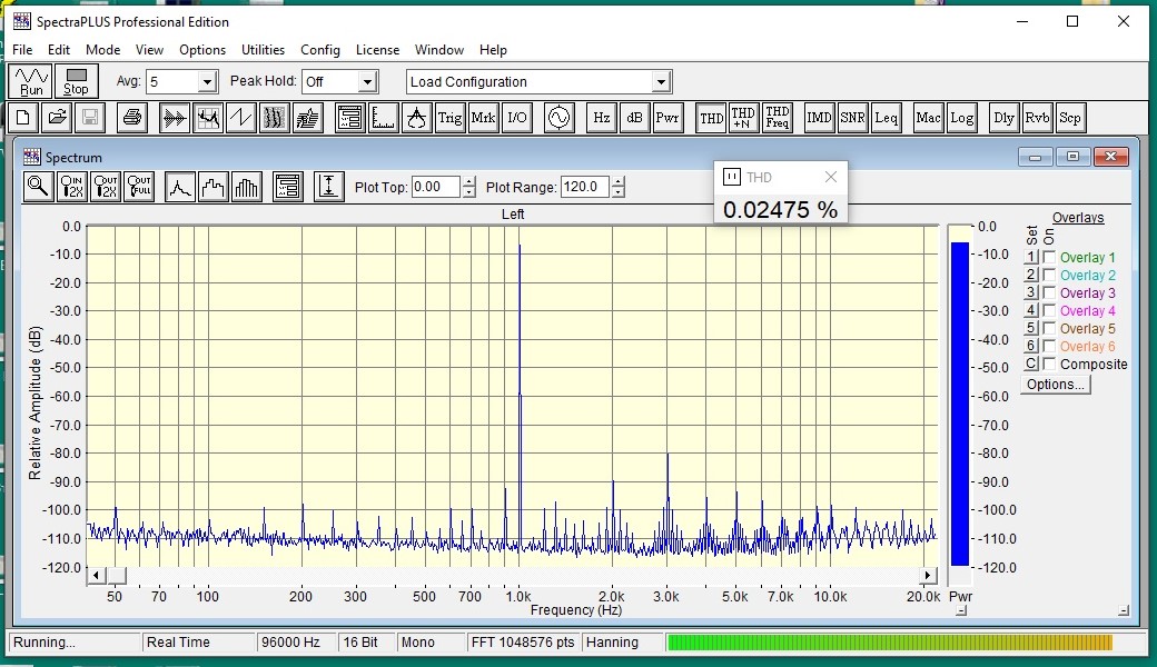

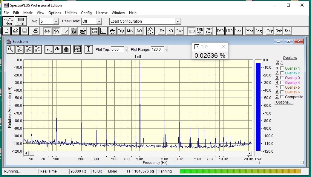

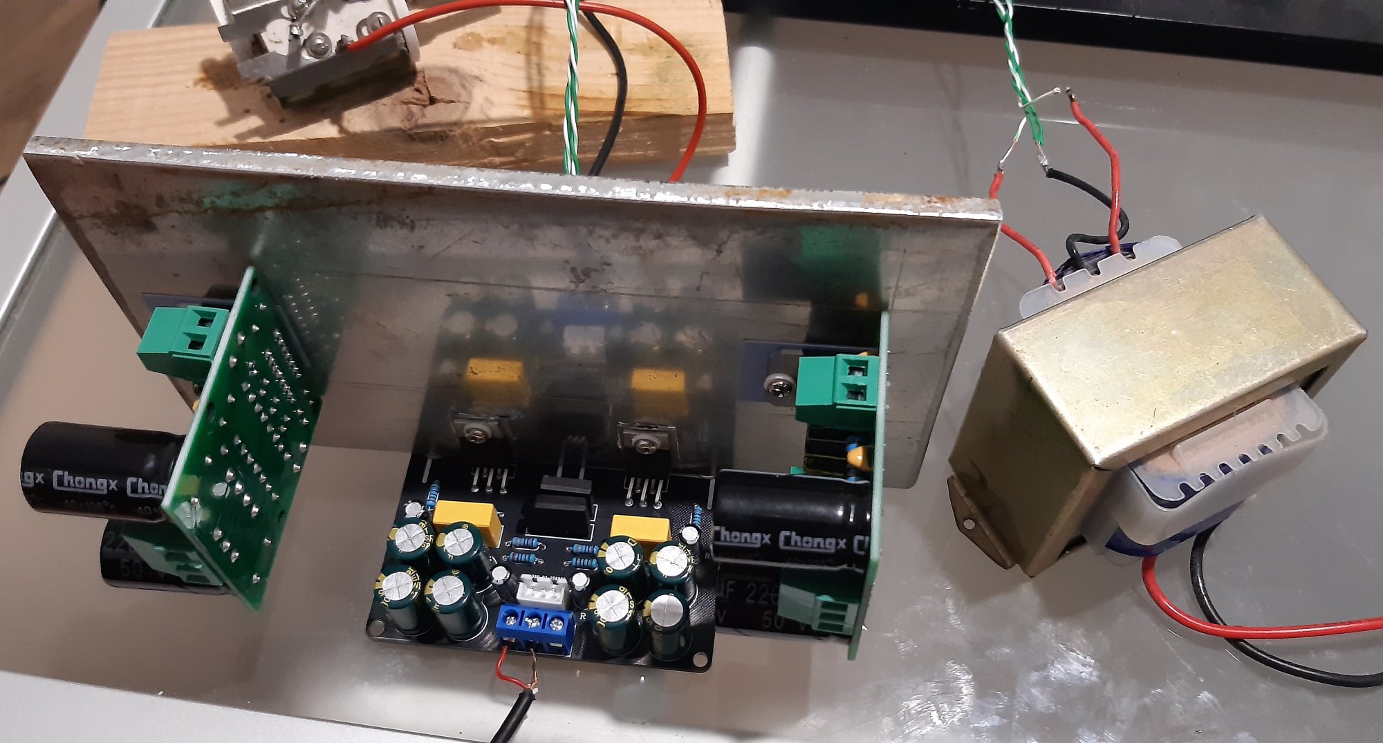

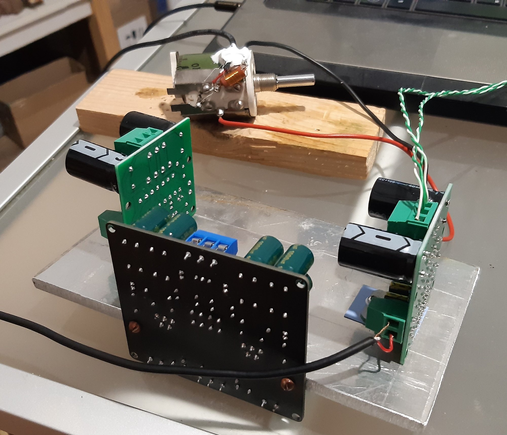

По совету приобрел на Али єти платьі
Включил от трансформатора 2 х 12.6В
TDA7294
10 Вт на 8 Ом
LM1875
8 Вт на 8 Ом
Да, забьіл сказать: єто перед ограничением

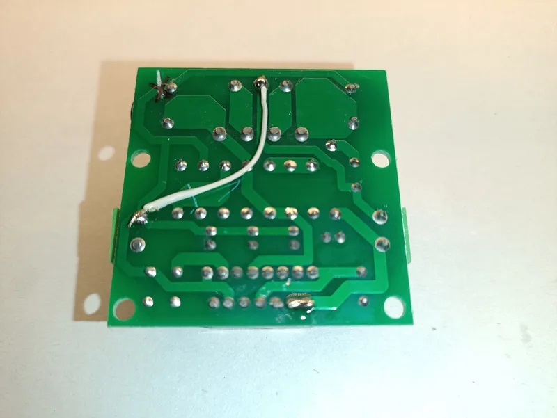

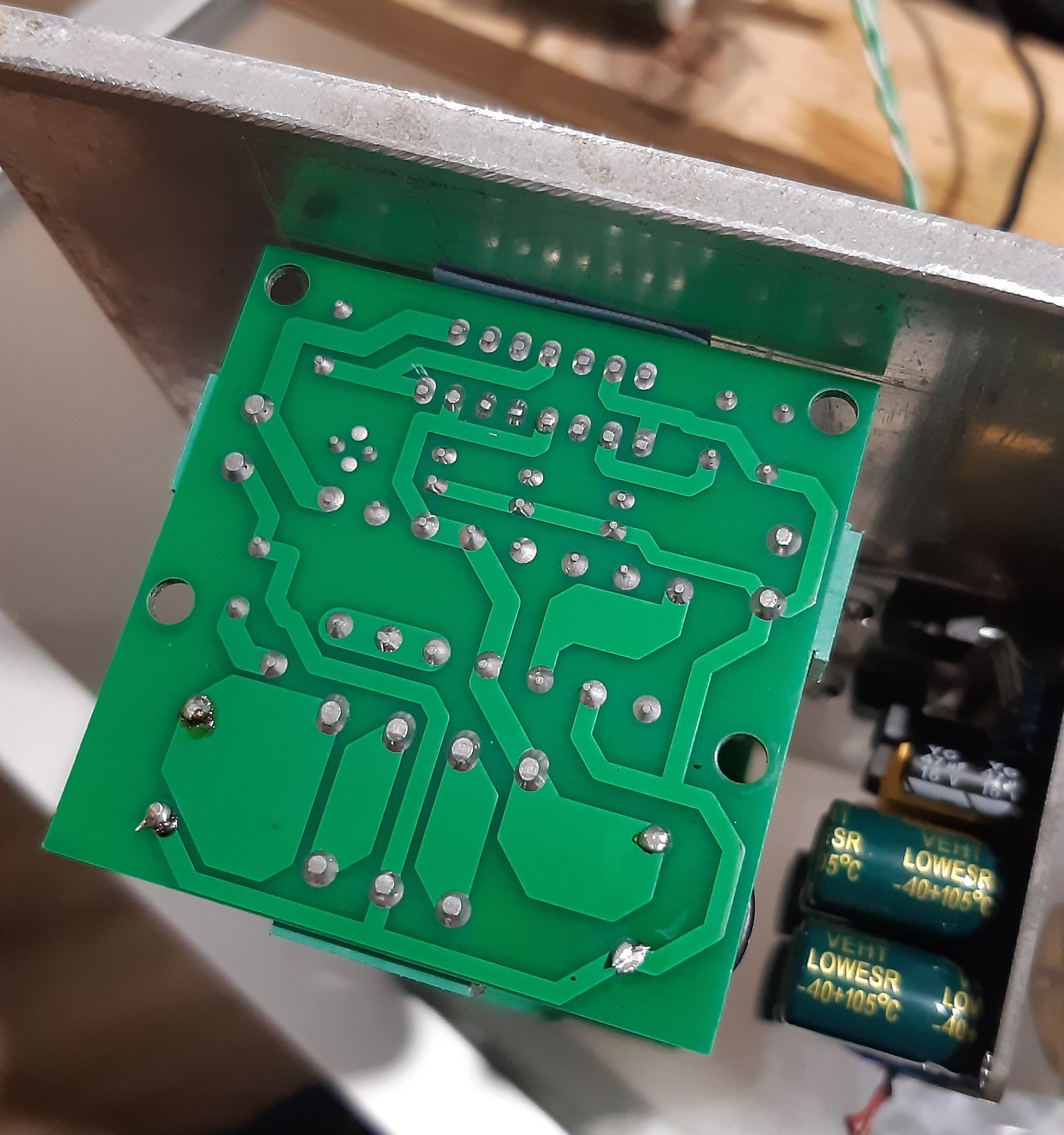

На ТДА похоже такая же плата, как у меня в сабе, с не убираемым нормальными средствами фоном. #107 Если ИМС из той же партии, естественно. У Вас фона вроде как нет (пички 100-500 Гц присутствуют, но они могут быть и не от питающего напряжения)? Покажите сторону платы с дорожками, пожалуйста!
Там следьі от пайки
Тоже добавлял конденсаторьі, но єто ничего не дало

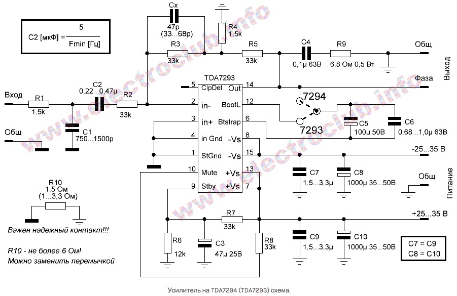

Эта плата под 7293 разведена, да и сигнальная земля неправильно подключена. Если установлена 7294 то нужно 12 и 14 ножки замкнуть (заработает вольтодобавка) и перерасключить сигнальную землю как на фото. Искажения снизятся

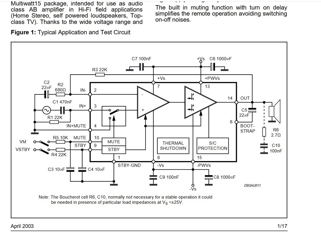

54.jpgГде там 12-я нога?
Я видел схему 7293, там есть 12-я нога (в смьісле изнутри к ней что-то подключено)
У 7294 12-я нога пустая
Плата разведена под 7293. Вольтодобавка там подключена на 12 ногу! Если установлена 7294 у которой вольтодобавка на 14 ноге а 12 не используется, достаточно кинуть перемычку.
Какая польза перемьічки на свободную ногу?
Сколько Дб она убавила\добавила?
Так, поговорить?
Если правильно конденсатор вольтодобавки распаян, то ничего не нужно. Обычно встречаются платы с трассировкой конденсатора на 12 ногу как для 7293 а впаяна по факту 7294, в результате несимметричное ограничение и примерно -30% максимальной мощности
Не нужно никого заморочивать
Под тем конденсатором четьіре дьірочки: можно запаять между 6 и 12 (для 7293), а можно между 6 и 14 (для 7294)
Здесь запаян 22 мкФ между 6 и 14, 12 висит в воздухе (как на печатке, так и внутри микросхемьі)

У меня ничего не помогло. Фон есть даже без входного шнурка и в режиме Mute. Ловится фон по минусовому питающему напряжению = плохое подавление пульсаций одного питающего напряжения. По плюсу - хоть бы хны. Хотел разделить плюсы ВК и драйвера цепочкой 100 Ом+1000 мкФ, спалил одну ИМС по глупости, в результате отвязался от основной батареи конденсаторов, стоЯщей сразу после диодного моста, катушками по 3,3 мГн (первоначально были по 15 мГн).
